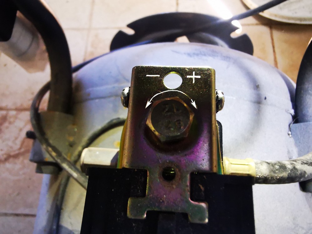

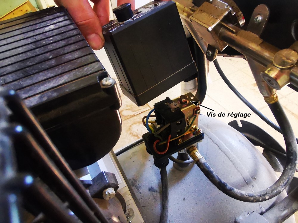

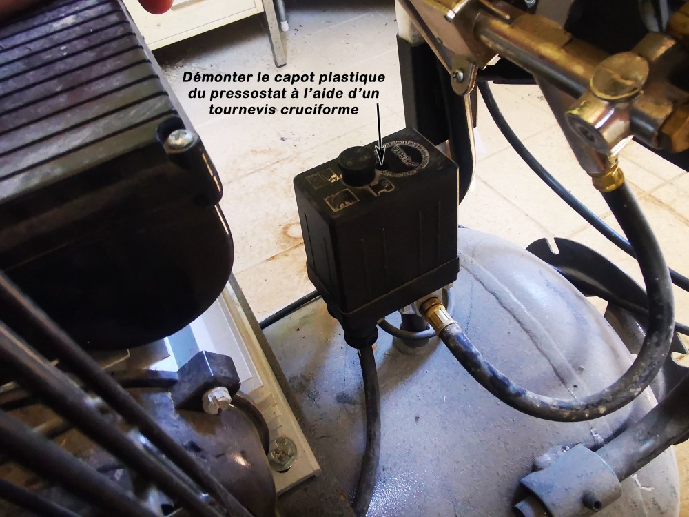

Un compresseur dit 8bars fonctionne en fait entre 7 et 9 bars, c'est le pressostat qui pilote le déclenchement et l’arrêt du moteur. Il est possible de modifier(très facilement) la pression prérégler.

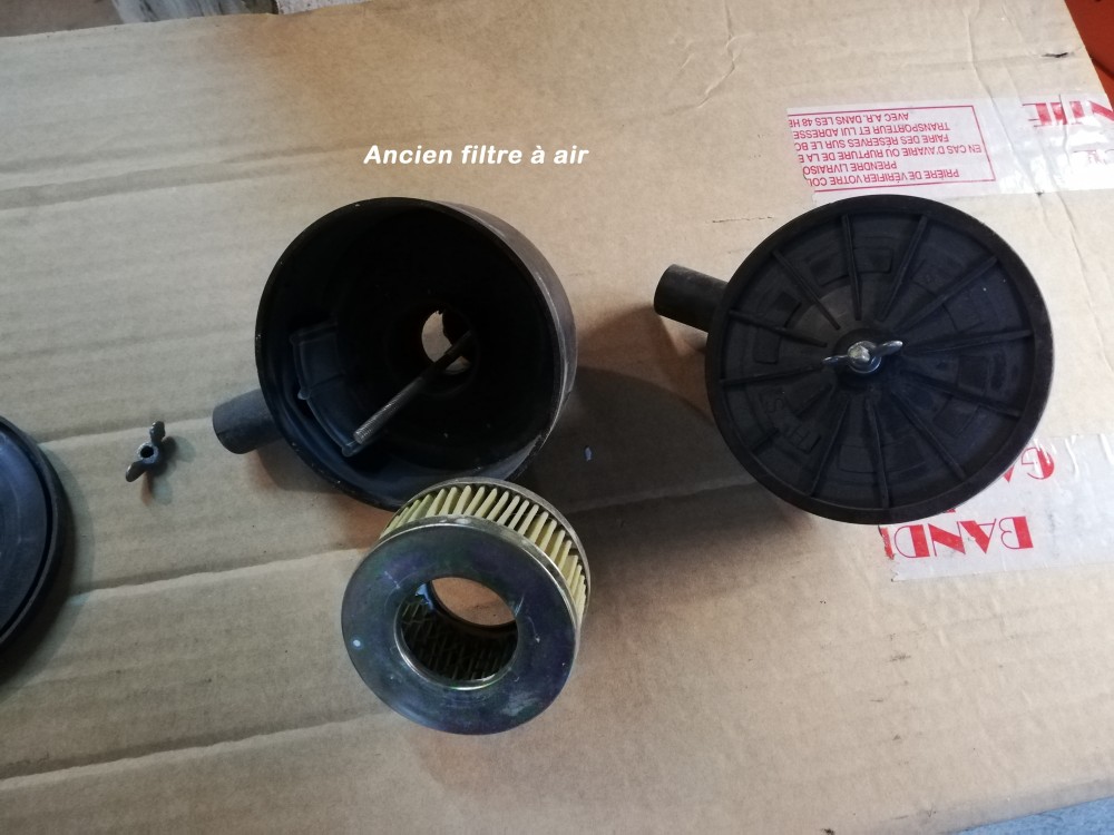

La majorité du son d'un compresseur sort part...l'entrée d'air ! cela peut paraitre paradoxal mais en réalité la vitesse de mouvement de l'air à l'entrée de l'aspiration est bien plus lente que la vitesse du son. Les filtres à air d'origine ne coupent absolument aucun bruit et les pistons sont juste derrière à quelques centimètres. Cela correspond sur une voiture ou une moto à un échappement libre (bien qu'il s'agisse de l'aspiration) pour ceux qui ont déjà  entendu ça déménage!!! Pour l'échappement d'un compresseur le son emporter par l'air comprimé est majoritairement amortie par la cuve.

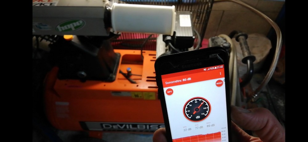

En acoustique le son double tous les 3 décibels. Par exemple,si un compresseur émet 95dB et si on en place deux cote à cote le niveau sonore sera de 98dB.
Et inversement, dans ce cas passant de 96dB à 80dB cela fait 16dB de moins, soit une diminution de 80% du bruit. Bon d'accord le sonomètre est une application smartphone avec des valeurs légèrement imprécises. Mais en tous cas ça fait un très très gros écart lorsqu'on est à coté, on ne sursaute plus lorsqu'il démarre ! le son est amortie et ça change tout!

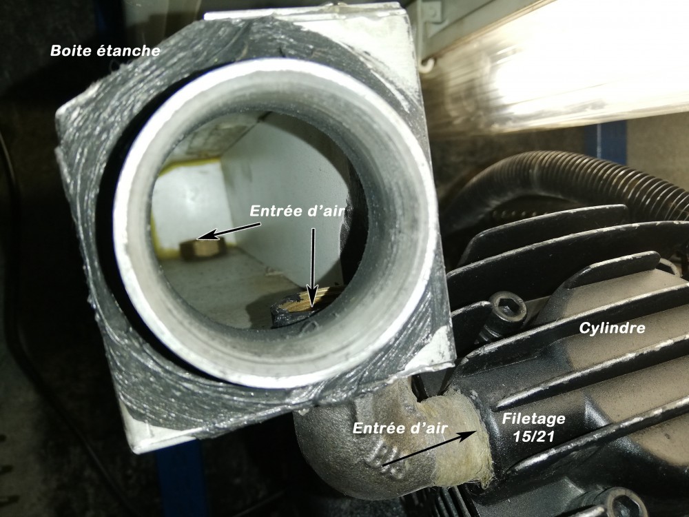

Il existe de multiple façon et matériaux pour faire un piège à son, voici une solution qui commence à être très efficace.
Une simple boite étanche qui relie l’entrée d'air des deux cylindres (filetage 15/21 sur les cylindres), avec en bout un filtre à air emprisonné dans une boite plastique qui  sert de piège à son.
Ça demande un peu de bricolage, mais si le bruit est un problème pour vous, ceci apporte une vraie solution sans passer par un caisson étanche(qui nécessite un piége à son sur l'aspiration aussi) et qui permet de pouvoir déplacer son compresseur.
Plus que des explications longues et fastidieuses ,voici des photos d'un système mis en place il y à une dizaine d'années ! Tester et plus qu'approuver par toutes les personnes qui l'ont vu, pardon entendu lol.
