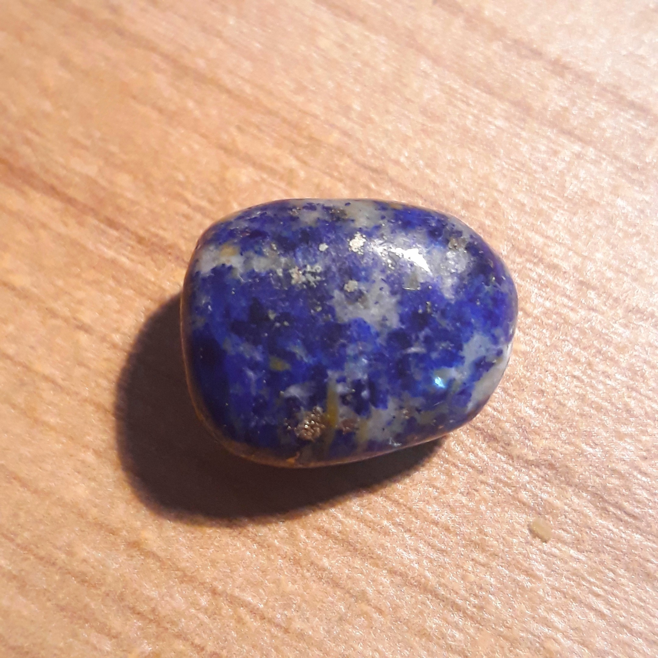

Comme je n'ai pas trouvé ce renseignement sur internet et que le vendeur de minéraux (près du musée Grévin) n'avait pas la réponse, je souhaiterai savoir qu'est ce qui cause la couleur des minéraux de cette pierre (quel élément chimique) sachant que sur les pierres, les couleurs sont dues (normalement) aux métaux sauf que cette pierres est idiochromatique (toujours de la même couleur) et en contient ni de cuivre, ni de cobalt. Mais qu'est ce qui cause cette coloration? Quels ions? :help1:

En son absence, je reprends l’explication qui est donnée dans The physics and chemistry of color, de Kurt Nassau, Wiley, 2001.
Le lapis-lazuli est formé de plusieurs minéraux. Le bleu, c’est la lazurite.
La lazurite est un silicate qui ne contient pas d’élément rare mais avec un peu de soufre :
(Na,Ca)8(AlSiO4)6(SO4,S,Cl,OH)2
La couleur bleue est due à une configuration électronique particulière des sulfures.
Il existe un variante synthétique qui est utilisée en peinture pour produire le bleu outremer.
