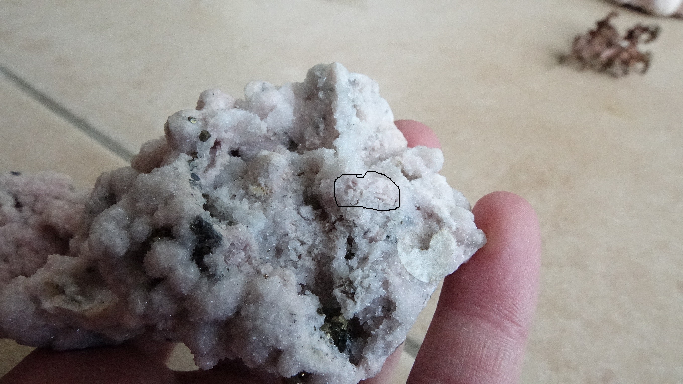

En ces temps de confinement, je fait le tri des minéraux et j'ai retrouvé ces différents minéraux.
J'aimerais avoir votre avis sur leur identification et leur origine si possible.

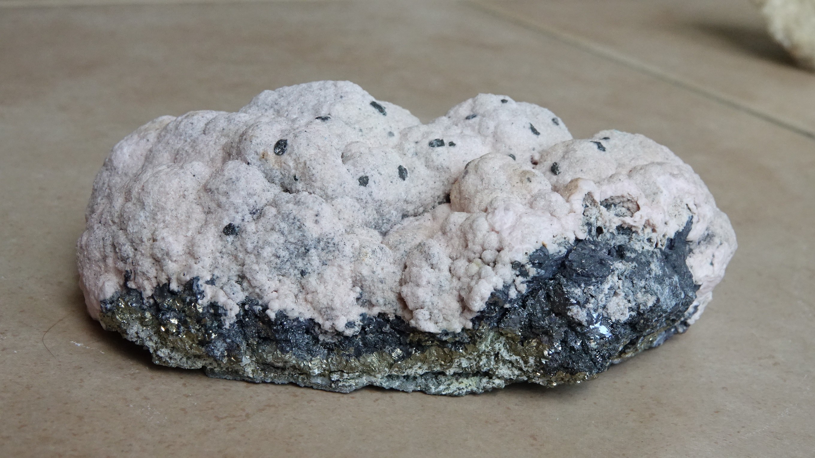

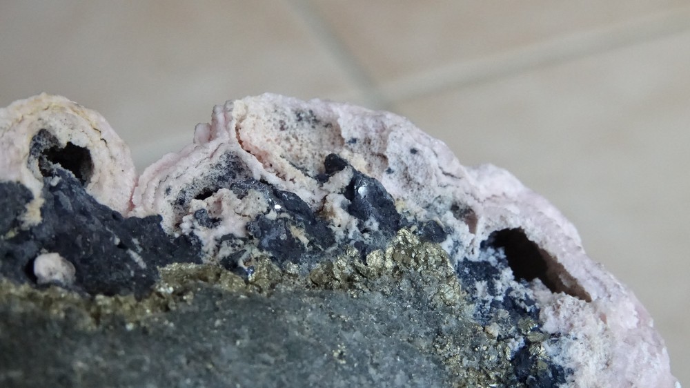

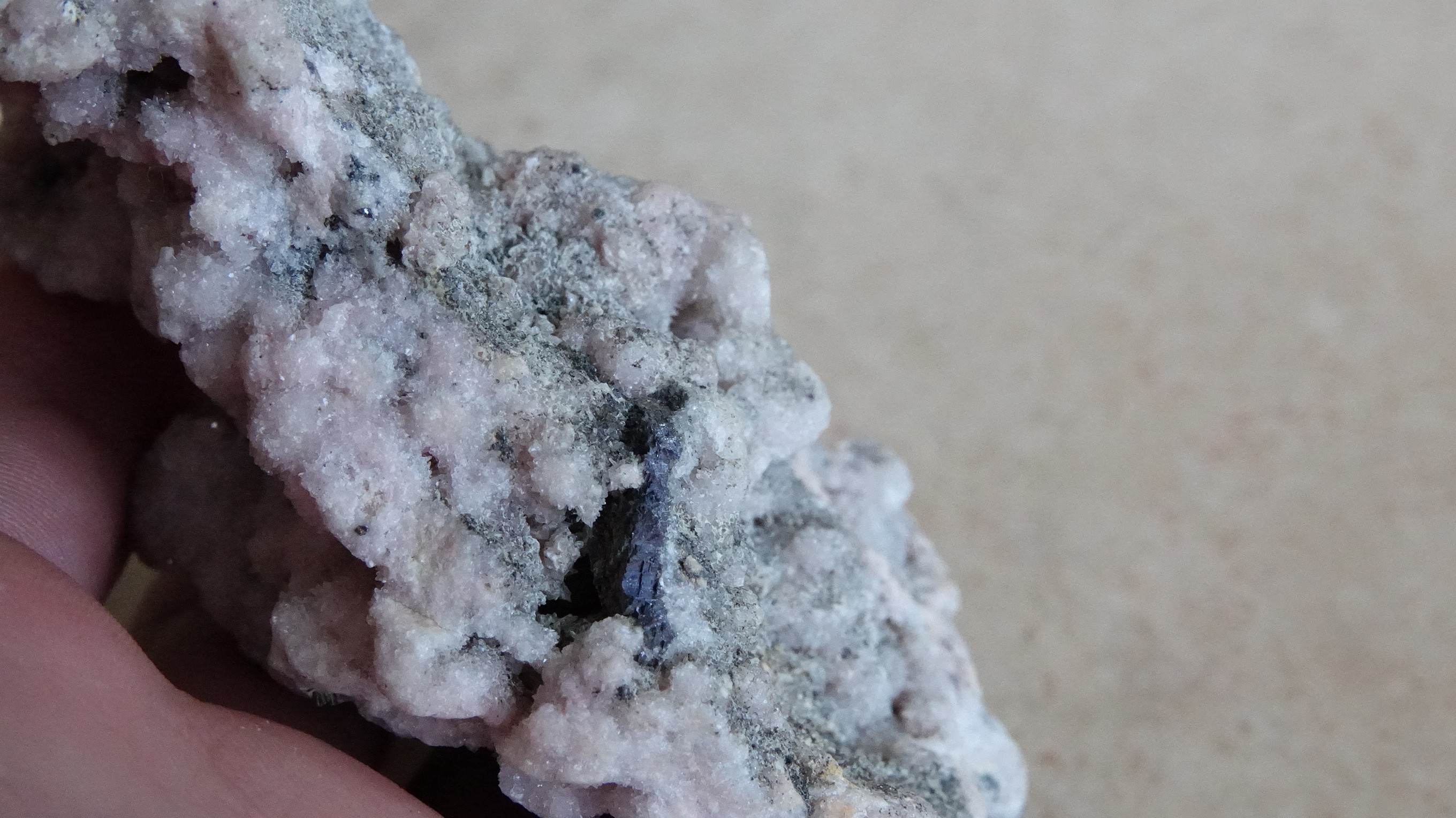

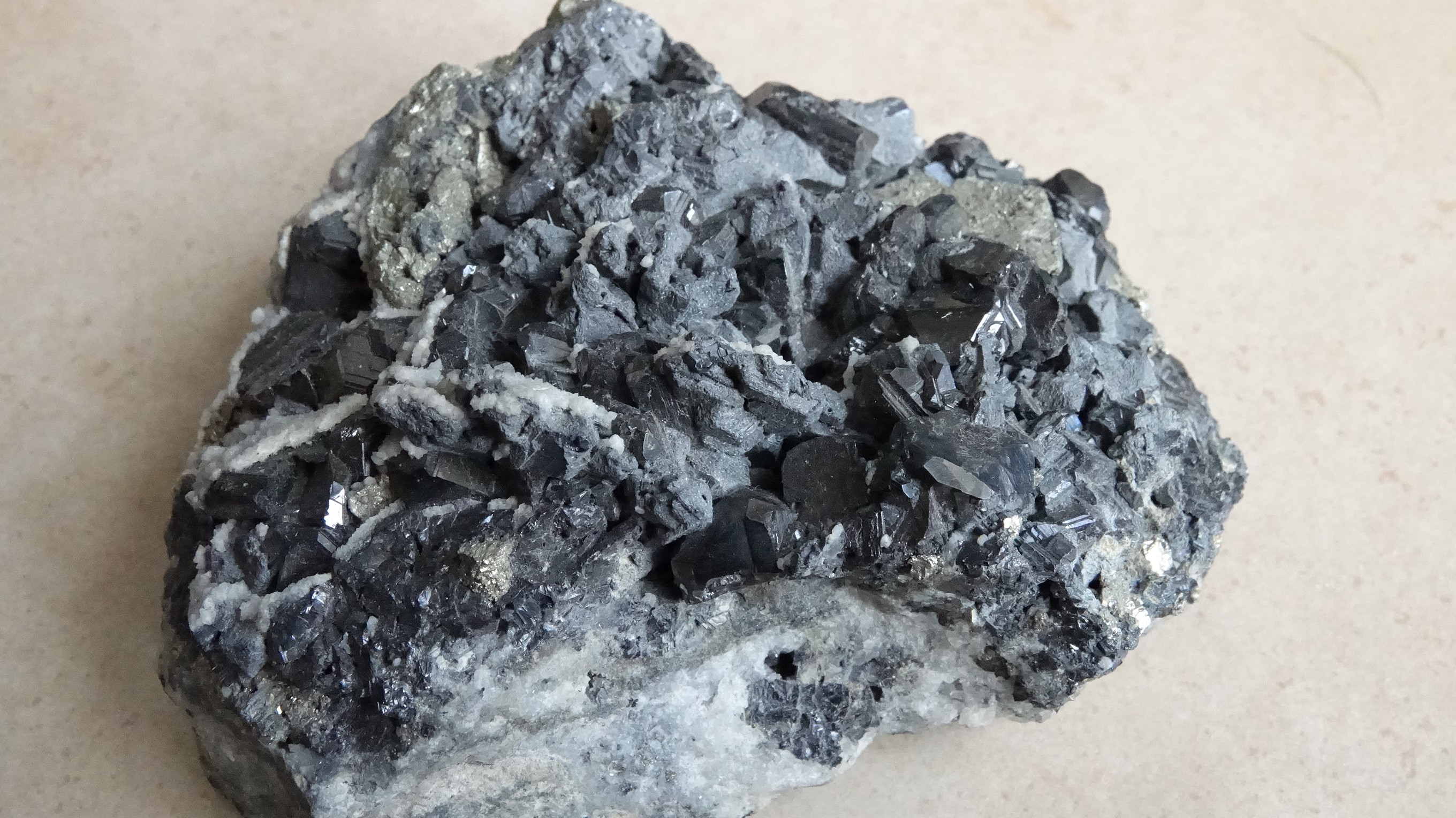

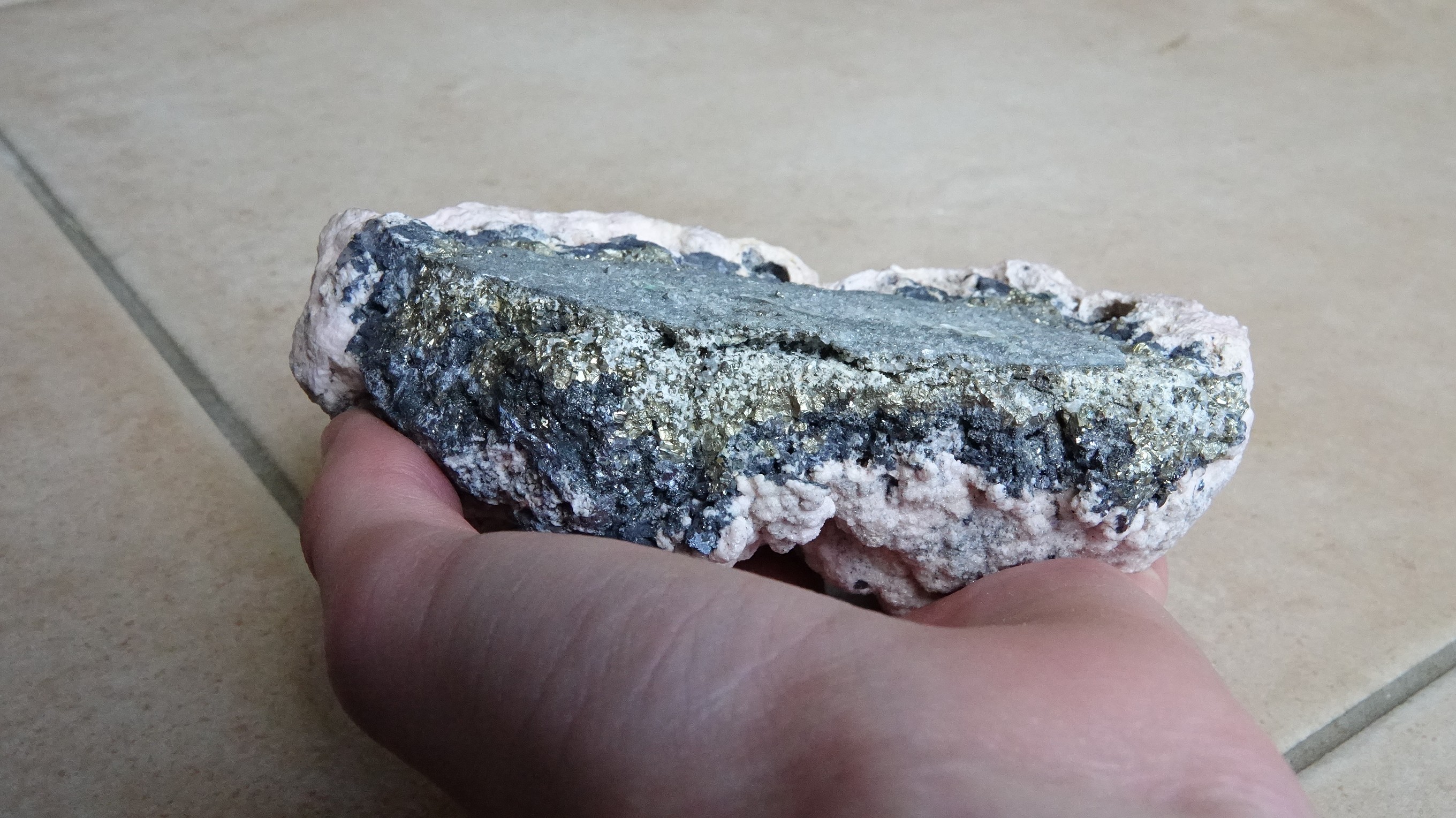

La 1ère : La partie rose présente une légère effervescence à l'HCL, toutes les parties raye le verre (la partie rose raye légèrement).
Je dirai Rhodocrosite sur Pyrite, Sphalérite ?
DSC02719.thumb.JPG.a3ac556e85a7eafa3cc4e36a4d03561e.JPGDSC02718.thumb.JPG.56b80dcee1360203fbc7cefddff6eb76.JPG
On voit ici un cristal tabulaire de la partie noire.
DSC02722.thumb.JPG.c1f86fb25da6654e042d79ec9384a536.JPGDSC02721.thumb.JPG.6d539d6f2abd4e49efb6c5a87aa3d8b4.JPGDSC02720.thumb.JPG.12c991df05e285fe3d4d7b1e5a2d114f.JPG

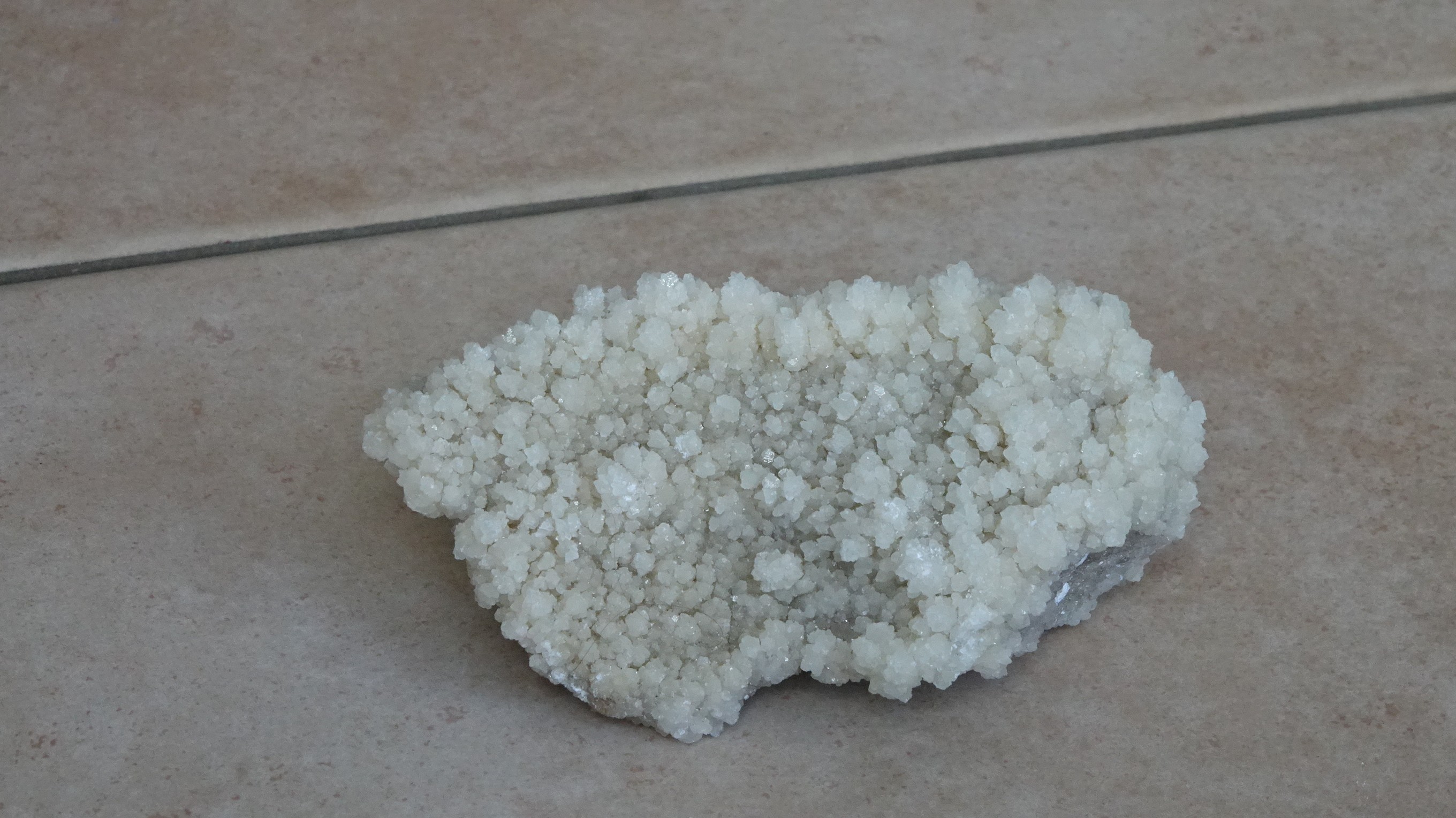

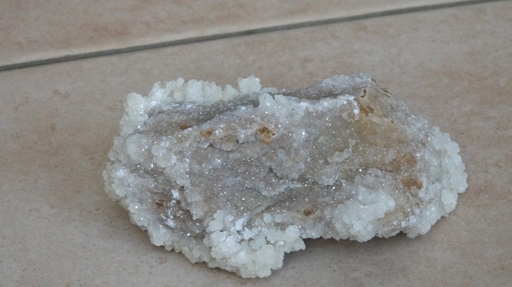

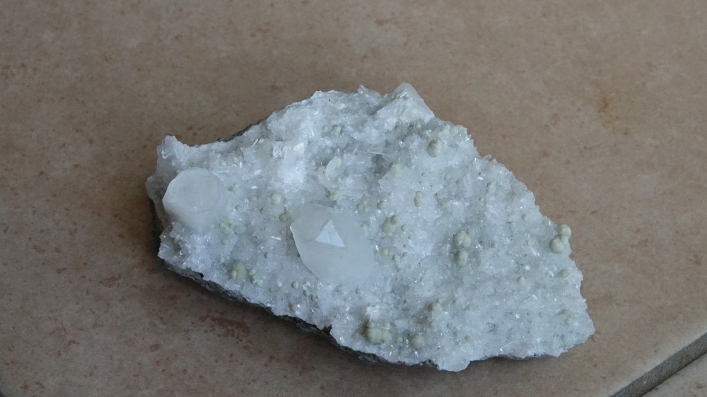

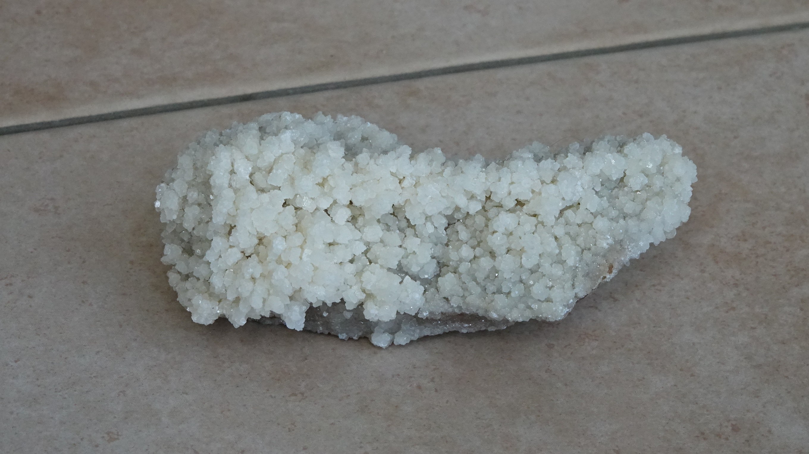

2. Pas d'effervescence à l'HCL, difficile de faire un test de dureté sur les petites boules, sinon les cristaux droits tronqués (c'est ça le mot ?) ne rayent pas le verre, mais le quartz raye.
Je dirai apophyllite, quartz et gyrolite, provenance Inde.
DSC02724.thumb.JPG.7e65a7b99db958b8f48ad5d17b38cfab.JPGDSC02723.thumb.JPG.d8ae4328cb5aeefeae484f8361a3f98c.JPG

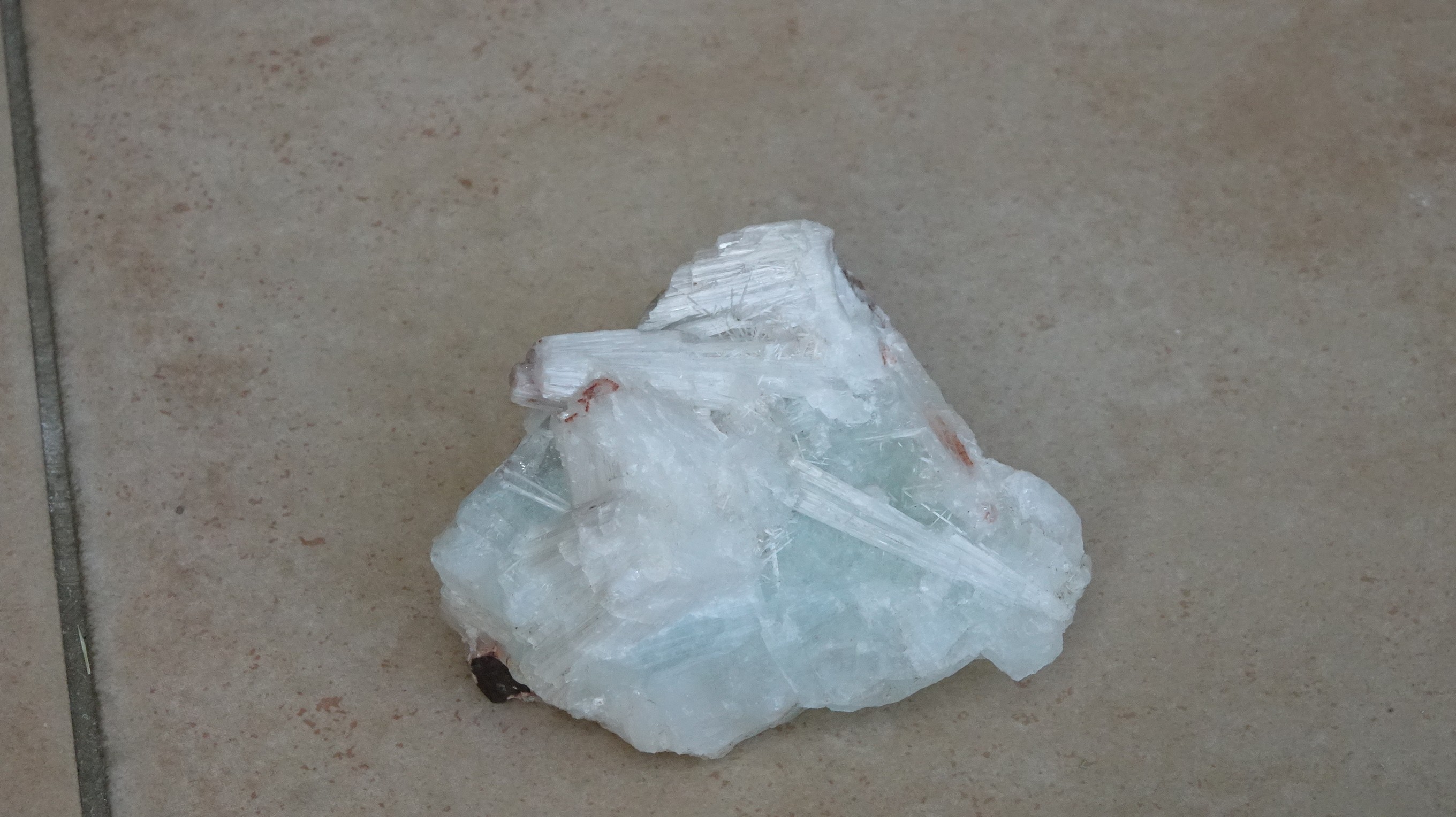

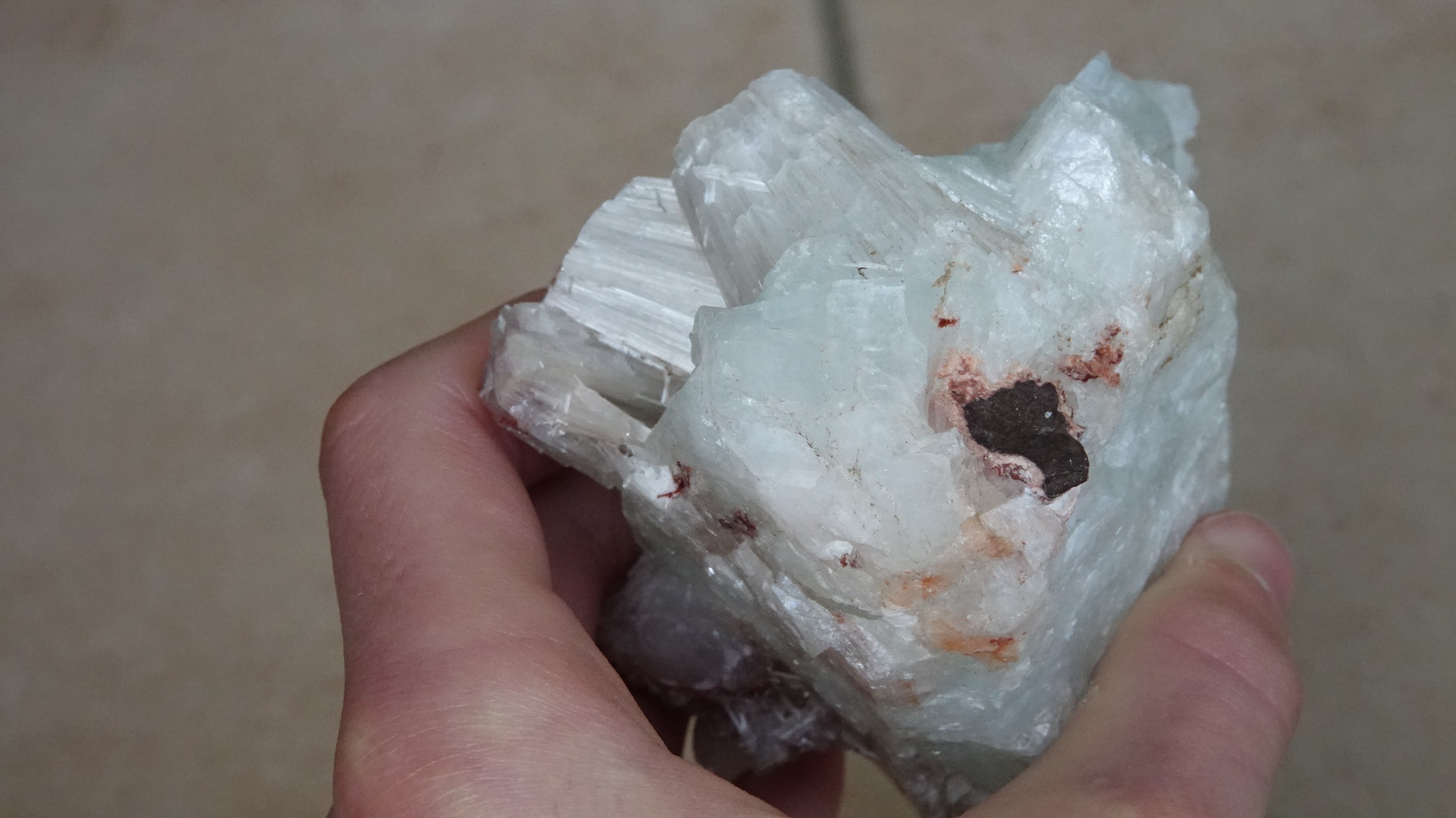

3. Effervescence sur les deux faces. Non rayable par du cuivre et ne raye pas le verre.
Je dirai Calcite ou Aragonite
DSC02726.thumb.JPG.23d61172e8c774e247fb8739bf38abf0.JPGDSC02727.thumb.JPG.aa03e487c8749e221f6b48c27ae5cd14.JPG
Le dos de la pièce est très brillant.

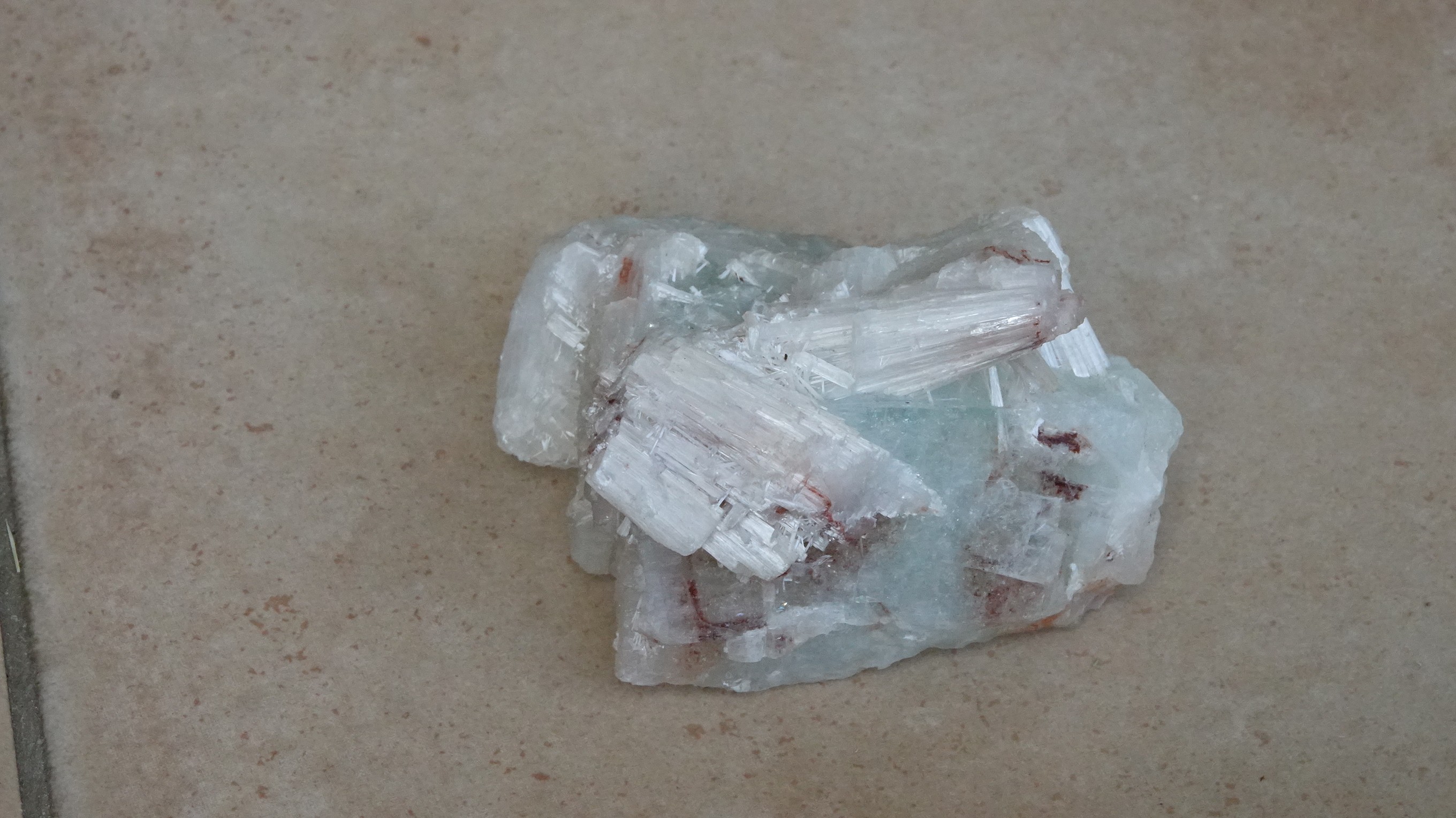

4. J'ai déjà oublié le résultat du test HCL:secret:, mais je crois qu'il était négatif. Sinon elle n'est pas rayée par du cuivre mais elle ne raye pas le verre.
Je dirai scolecite sur fluorite verte.
On voit sur cette photo un angle droit.
Peut-être une partie de la gangue...

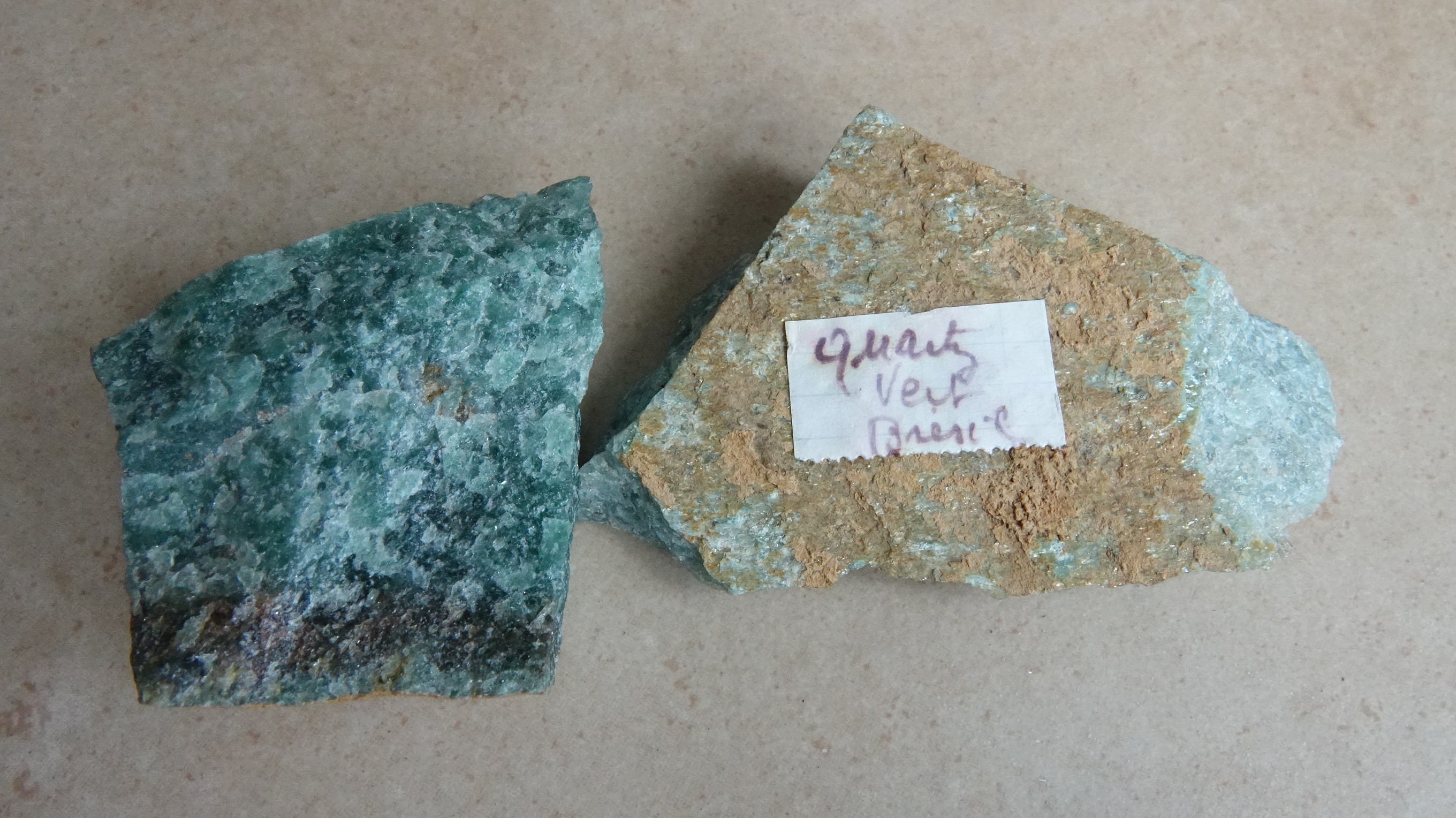

5. Aucune effervescence à l'HCl, mais elle raye le verre. Les deux ont été identifiées comme "quartz vert - Brésil".
Je dirai aventurine.

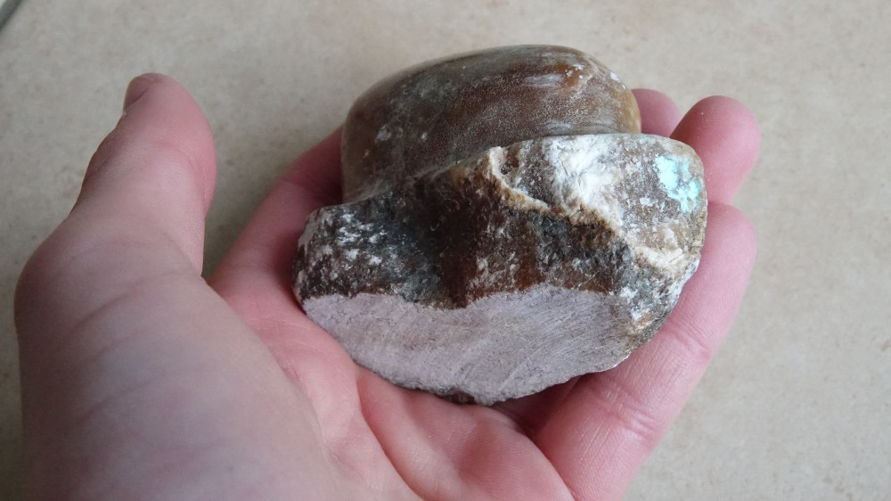

6. Celle-ci est moins drôle à identifier. Test HCL négatif, la partie non polie ne raye pas le verre.
J'aurai dis calcédoine, mais comme elle est polie, je ne peux pas tester la dureté.

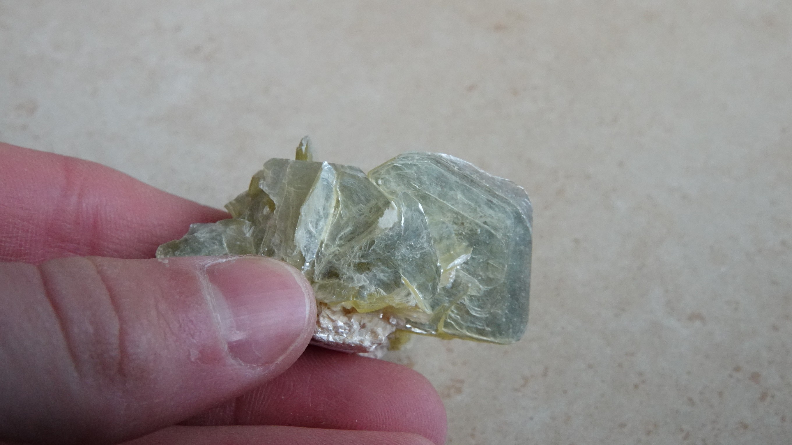

7. Aucune réaction HCL, j'ai peur de la casser en faisant un test de dureté.
Je dirai muscovite ou autre variété de mica.
DSC02736.thumb.JPG.d84f04ff43a48dfd9e8e508075ca11fc.JPGDSC02737.thumb.JPG.5d51d455328f8ddfd92ea88620677ee3.JPG
J'ai trouvé celle-ci sur internet qui y ressemble furieusement. Un peu moins verte certes...

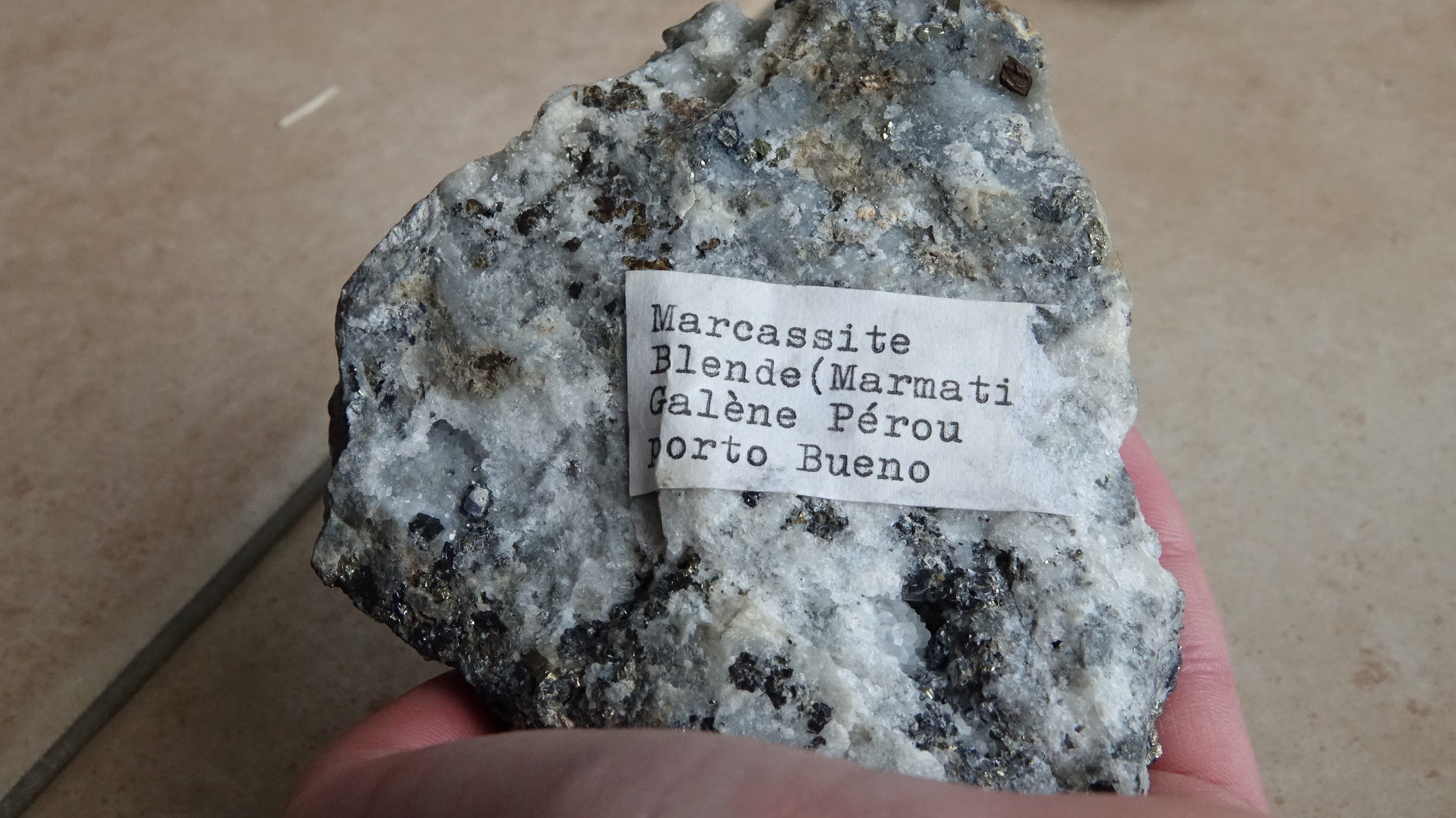

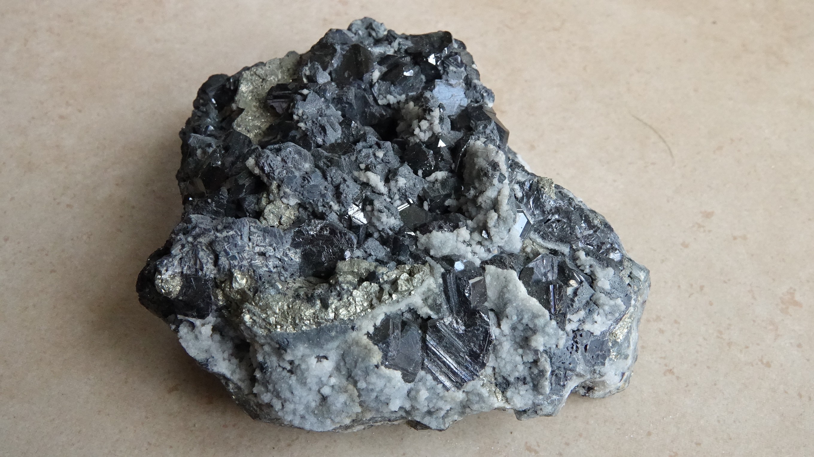

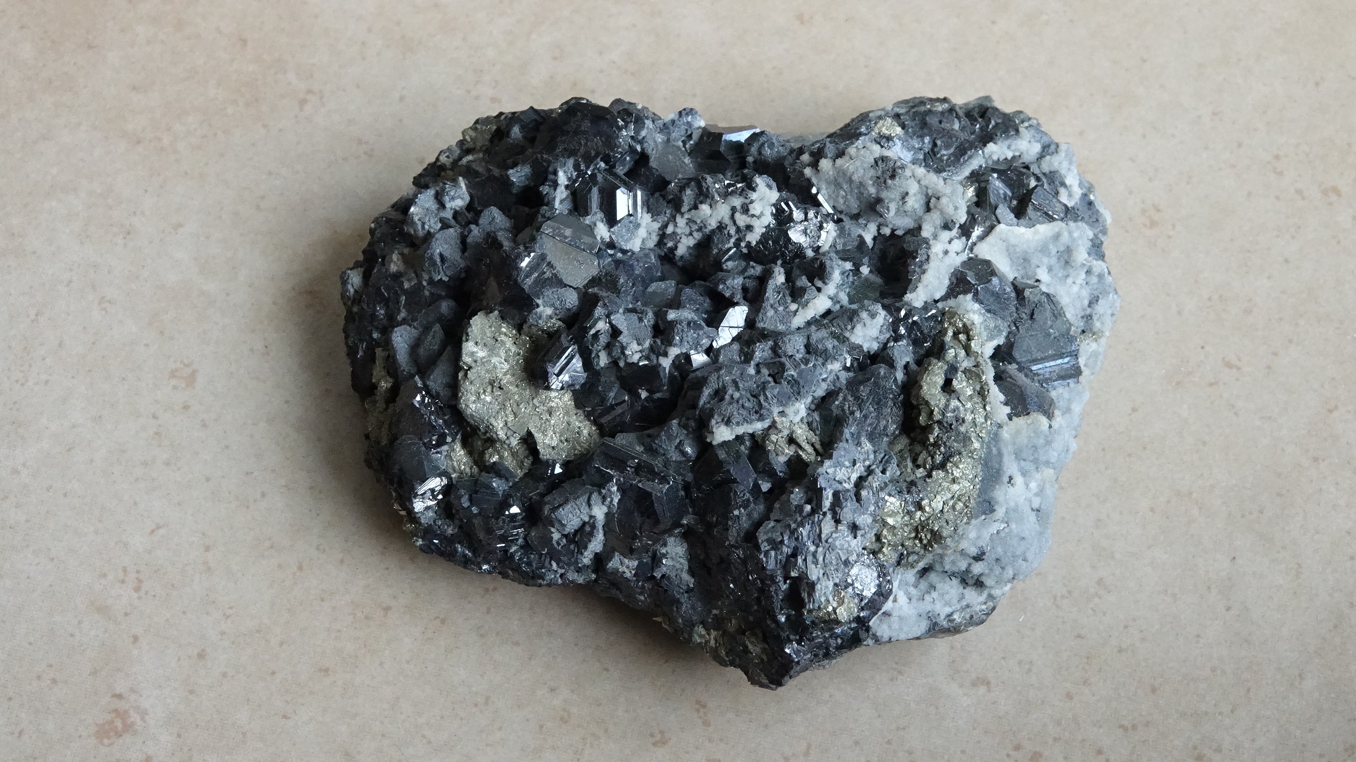

8. Celle-ci a été étiquettée en tant que marcassite, blende et galène, mais quel est l'autre minéral qui couvre certains cristaux ? Cette partie raye aisément le verre. Sinon connaissez-vous cette provenance ? Et tant que j'y suis avec les questions, autant en rajouter une ;), les cristaux de galène sont ceux qui ont le moins d'éclat ?
Pour l'identification de la partie bleu/blanche, je dirai quartz ou calcéodoine
Je parle de ceux-ci dans ma première question.
DSC02742.thumb.JPG.e0d90275655bff057f3c378ca568eb6a.JPGDSC02741.thumb.JPG.083ad24c05e367cf7d43b29d034224bc.JPG

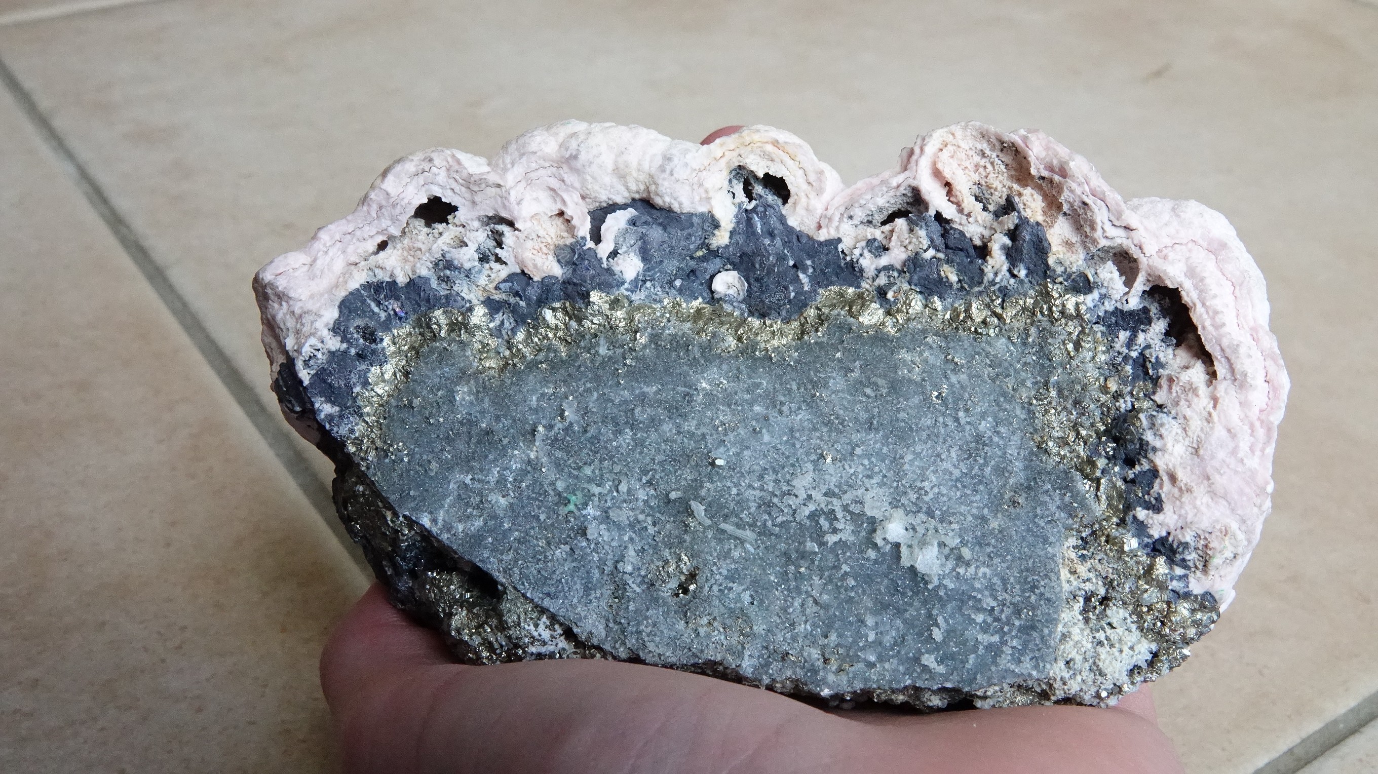

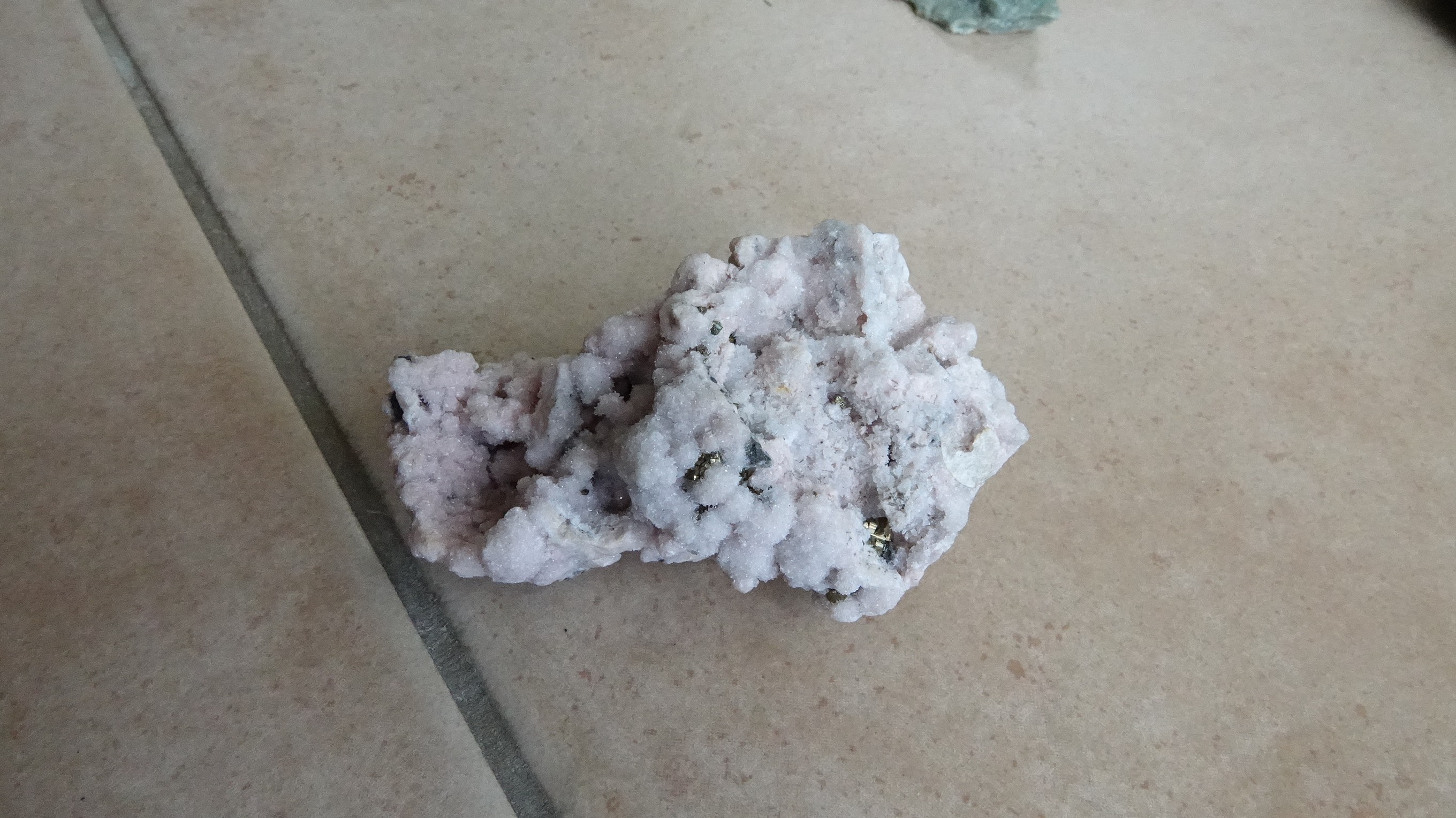

Et cette dernière, la numéro 9, est positive à l'HCL, mais raye légèrement le verre. Elle était identifiée comme "Calcite rose et pyrite - Maroc", mais comme elle raye le verre cette identification est erronée.
Aucune idée, j'aurai dit cobaltocalcite ou manganocalcite, mais c'est vraiment bizarre qu'elle raye le verre.
Trace de galène je pense ici.
Ici, très difficile de le voir par photo, mais à certains endroits la matière à l'air fondue.

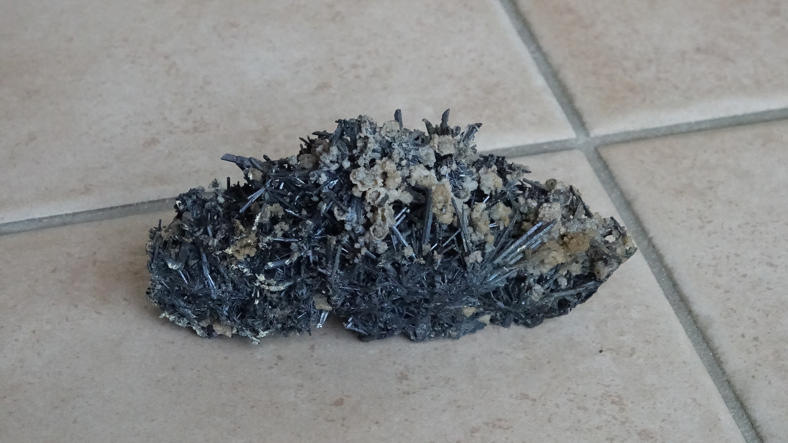

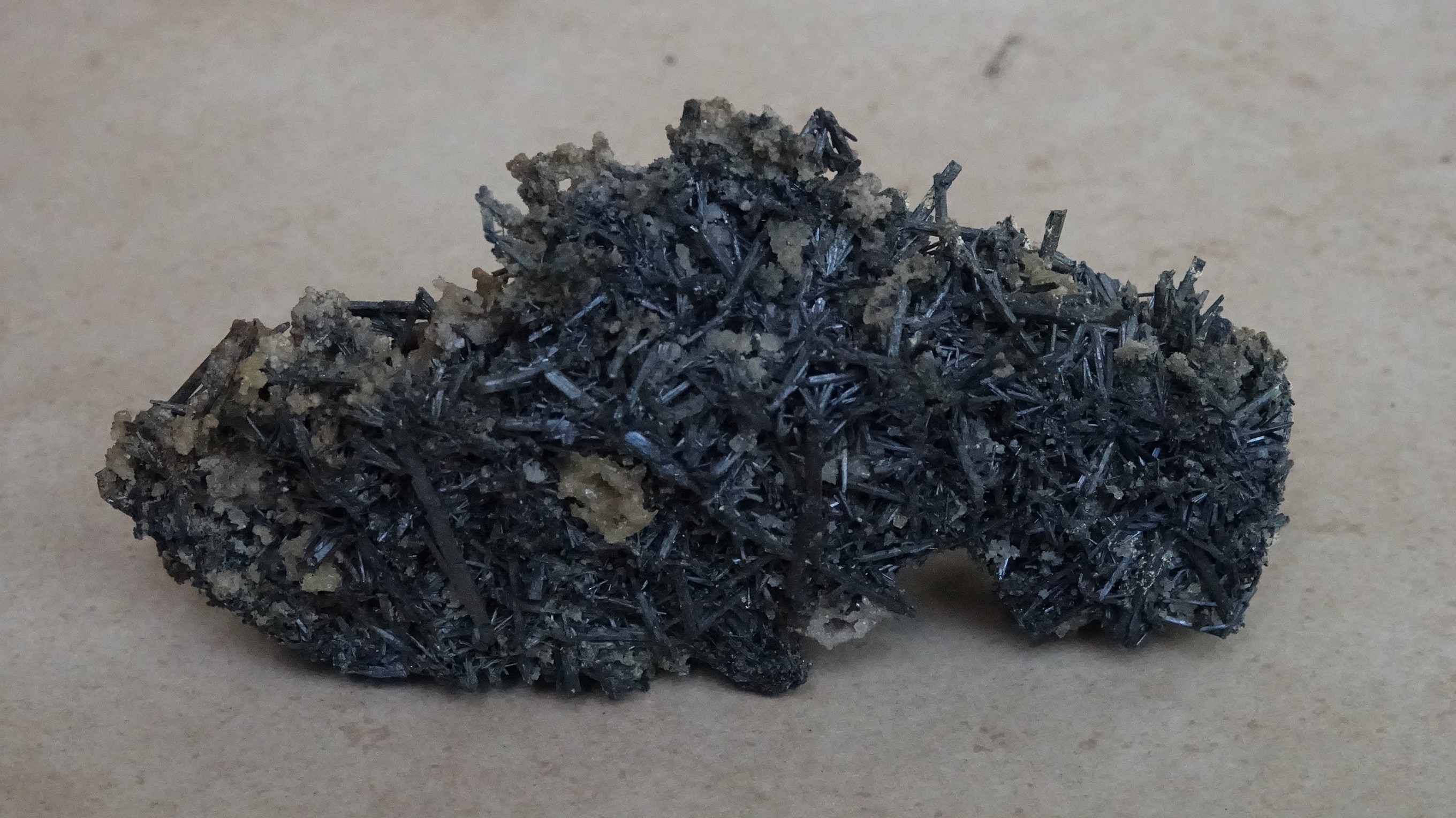

Je sais j'avais dit la dernière avant, mais bon, je vais arrondir à 10:P. Elle est extrêmement fragile (mais vraiment), je n'ai donc pas osé à faire des tests.
je dirai stibine, mais l'autre minéral aucune idée.

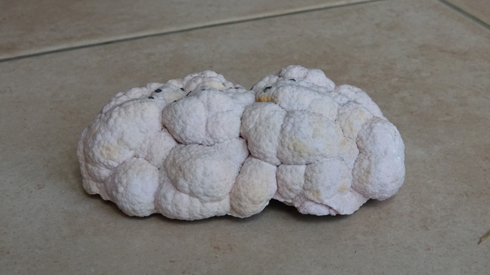

il y a 51 minutes, clem67 a dit :
Mais il y a quand même une différence de couleur.
Une différence de couleurs du gypse? Il y a du grisâtre du blanchâtre(albâtre),  du noirâtre, du maronnasse, de l’orangeatre,, du rosâtre, jaunâtre
Il y avait une étiquette proche de cette pière avec seulement marqué Pérou. Donc je dirai Pérou, mais en regardant sur Mindat je n'ai pas trouvé qu'ils étaient trop ressemblant (rose plus fashy). Sinon, plus Bulgarie. A l'aide de quel produit pourrais-je enlever ces taches jaunâtres (produit que je ne suis sûrement pas équipé ;)) ?
Salut,
La 9 ce n'est pas une pièce Marocaine, voir plutôt Pérou, Roumanie, il y a plusieurs choses dessus, calcite, probable mangano d'où la couleur rosée, quartz d'où les rayures des tests, pyrite, galène.
Le cerclage en noir, c'est probablement l'emplacement d'une cristallisation ancienne qui a été dissoute.
Merci Jojo,
J'ai regardé sur le net, et j'ai trouvé celle-ci qui ressemble pas mal à la 9 (surtout les cristaux de pyrite) :
https://www.worthpoint.com/worthopedia/mangano-calcite-crystals-pyrite-164513423
Et par hasard j'ai trouvé celle-ci, qui ressemble énormément à la une, mais c'est de la mangano calcite, et non pas de la rhodocrosite, comme la dit Michel De Champigny :
https://www.catawiki.com/l/5254277-mangano-calcite-botryoidal-over-galena-and-pyrite-16-x-9-x-8-5-cm-1625-gram
Donc plutôt manganocalcite ou rhodocrosite ? Comment faire la différence ?
La pyrite en Roumanie est également identique, c'est une vieille pièce, il faut faire des recherches sur les deux provenances et bien comparer.
Pour manga ou rhodo, faire un test de dureté par exemple avec un fil de cuivre rigide, manga moins dure.
J'ai trouvé un morceau de fil de cuivre, mais, celui-ci n'est pas très rigide. Donc j'ai utilisé mon beau et vieux morceau de cuivre natif, et celui-ci ne raye pas la partie rose.
Le cuivre y laisse des particules cuivrées sur cette partie rose, qui d'ailleurs en appuyant légèrement fort, s'effrite. Après le test, la petite partie du cuivre qui a servi a ce test a été recouvert d'une légère couche rose.
Il y a 5 heures, clem67 a dit :
Stop...., cela reste toujours un simple test, si ce n'est pas concluant, on passe à autre chose, pourquoi compliquer quand c'est simple!
On ne demande pas d'abîmer, détruite, une pièce ! :grandsourire:
Conclusion, rhodochrosite.

Sinon, pour la dernière, j'en ai trouvé des ressemblantes qui proviennent des Brouzils en Vendée, qu'en pensez-vous ?
S'il y a d'autres personnes que Jojo qui veulent participer...
