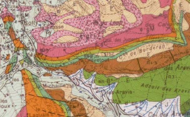

L'éocène n'est pas présent je pense sur l'extrait que tu as mis.
Pour l'absence du Paléocène, un extrait de la notice :
"Au Crétacé supérieur, l'approfondissement continue et le taux de sédimentation augmente. Il s'établit progressivement une sédimentation pélagique (calcaires fins à foraminifères planctoniques), encore perturbée jusqu'à la base du Sénonien par des remaniements polyphasés plus ou moins ravinants. Au sommet, une tendance au confinement se manifeste par des calcaires fétides à spicules couches de Wang »). L'épaisseur de l'ensemble du Crétacé supérieur atteint 400 m.  Une émersion accompagnée d'érosion, de karstification et de dépôts fluvio-lacustres (dont du sidérolitique) intervient ensuite, avant un retour plus ou moins tardif de la mer au Nummulitique (Éocène à Oligocène basal) : on ne connaît nulle part de Paléocène marin. "

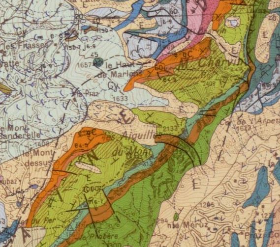

pour reflexion, extraits de la carte geologique :
Concordance et discordance des séries stratigraphiques:
Il faut "voir" dans l'espace, ce que l'on a en coupe et en carte... suivre la ligne d'affleurement de la base de la série supérieure... voir si elle recoupe les contours géologiques des formations de la série inférieure.
