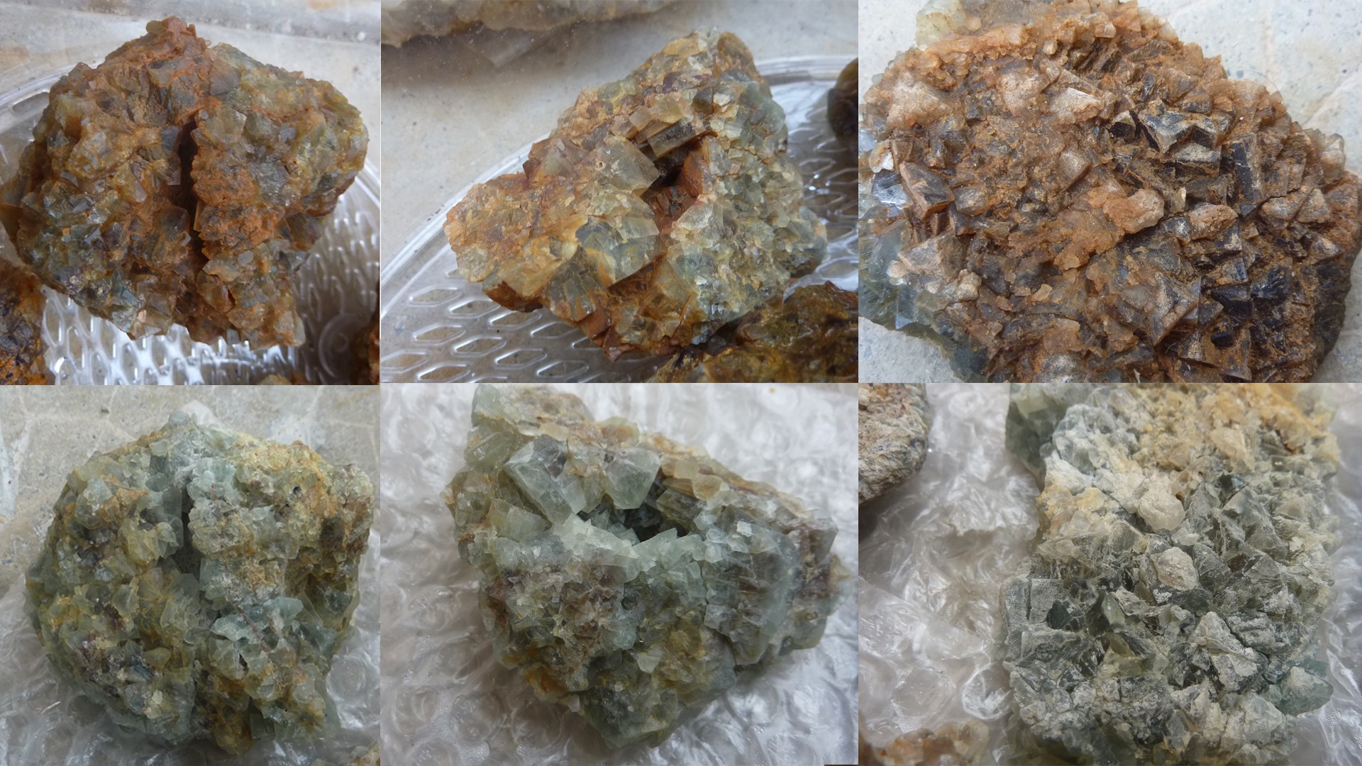

je viens de sortir apres 24h de bain mes fluorites de la dithionite , je débute dans le domaine donc je teste ...
perso je suis trés content de ce produit , il est je trouve trés efficace sur les oxydes de fer ....évidement mes fluos ne sont pas ressorties comme je l espérais  car la dithionite révèle ce qui se cache sous les oxydes ........Ici je découvre des fluos couvertes d un léger voile de calcite , ce qui les rends tres clairs sans eclats ........Mais je me retrouve pleins de questions car ayant fait la procedure dans les regles mes resultats sont positif quand aux oxydes et révèle la calcite MAIS lorsque j ai acquis ces mineraux je ne savais pas encore cette histoire de clivage avec le chauds et froids et je les ai lavés a l'eau chaudes et rincer a leau froide mainte et mainte fois .... ...du coup je me demande si l éclat perdu est du a la calcite mais aussi au clivage de la fluo ??? Vous en pensez quoi ??
J ai de l acide phosphorique, je vais plonger les fluorites dedans histoire d'éliminé la calcite  les photos dans quelques temps car il parait que c'est long..............

  euh je ne veut pas faire revenir l eclat original juste voulais comprendre si c est la calcite qui fait cela  ou mes mauvaises manip eaux chaude eaux froide
un minéral sans éclat restera sans éclats sous tous les produits on est ok
ici certaine c est évident beaucoup de calcite et d autres on voit pas de suite la calcite et le mineral est terne mais terne car clivé ou terne a cause de la calcite ?:merci:
Pour moi aussi cela ressemble plutôt à de l'altération ou à un mauvais rinçage.
Attention avec l'acide phosphorique ! Cet acide est très long à agir pour enlever des OXYDES DE FER mais pas pour enlever la calcite.
Par contre, l'élimination de calcite par l'acide phosphorique favorise la formation de phosphate de calcium, qui apparaitra comme un nuage laiteux dans le bain. Ce phosphates est difficilement soluble. Il faut donc utiliser de grandes quantités d'acide pour ne pas saturer le bain. A mon avis et au vu des photos un passage à l'acide phosphorique me semble inutile. J'opterai plutôt pour un brossage/trempage ou mieux un passage au pistolet.

il y a 12 minutes, KCM a dit :
la calcite
On met une goutte HCl dilué sur une roche pour y identifier la présence de calcite.
Le choc thermique= clivages.
Mon impression, c'est quelles sont piquées et clivées et plus: fracturées fondue:desole:
Euh excusez moi mais je suis vraiment bidon .........je viens de comprendre  ce que vous dites par altération ......les cailloux aurait ete cognés frottés et donc abimé , altéré ??
ET bien oui c'est surement cela , car ces cailloux je les ai trouvés devant un filon de fluorine  sous de la terre et des pierres c etait le deblais d un prospecteur

Donc vous me dites pas de phospho euhhhhhh   ca fait 2 heures je les ai mise a tremper dans l'acide ..j ai observer quelques tres tres legeres effervescences ...bon bin je vais devoirs retourner dans mon garage pour les retirer.......probleme je suis en plein poker .....
