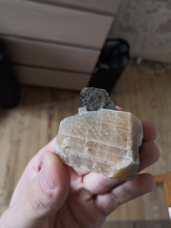

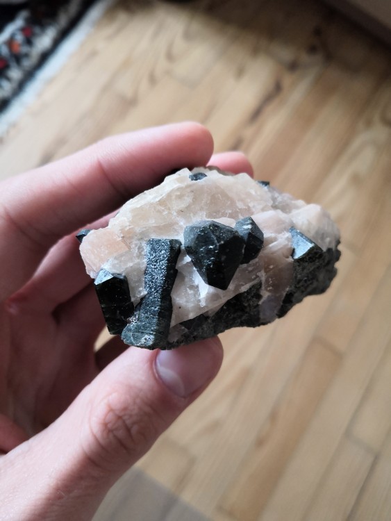

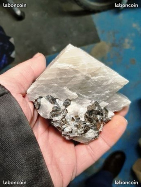

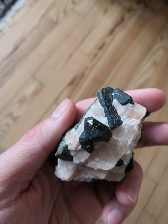

Tant que j'y suis j'en ajoute une, ou plutôt 3, puisque je suis persuadé qu'elles viennent du même endroit.
Il s'agit d'une association de calcite orangée, d'un mica (biotite ?) et de cristaux de diopside (à mon avis)

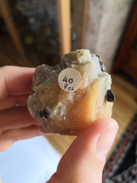

(Il s'agit de pièces d'une ancienne collection cette fois encore, achetées par leur ancien propriétaire comme l'indique un prix qui reste sur une etiquette pour la troisième)
Voici la plus grosse:
On a de grandes lames de mica sur cette face, sur des plans de clivage de la calcite. Sur la tranche on peut voir de nombreux cristaux de diopsideIMG_20200430_162829.thumb.jpg.281c3725fd8c40cf28a8dd7eda6af312.jpg

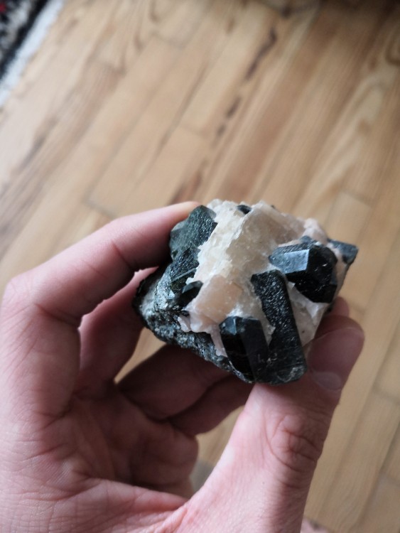

Sur celle ci on a de beaux cristaux de diopside, plus gros, au sein de la calcite (plus vert très sombre que noir en vérité) IMG_20200430_162919.thumb.jpg.a088eadfd021266634f6d04e2887cc2b.jpgIMG_20200430_162929.thumb.jpg.af1ef5d89f11952b81f8fff5ff765b1a.jpgIMG_20200430_162946.thumb.jpg.6b879dbee32fd0664708a5522778bc86.jpg

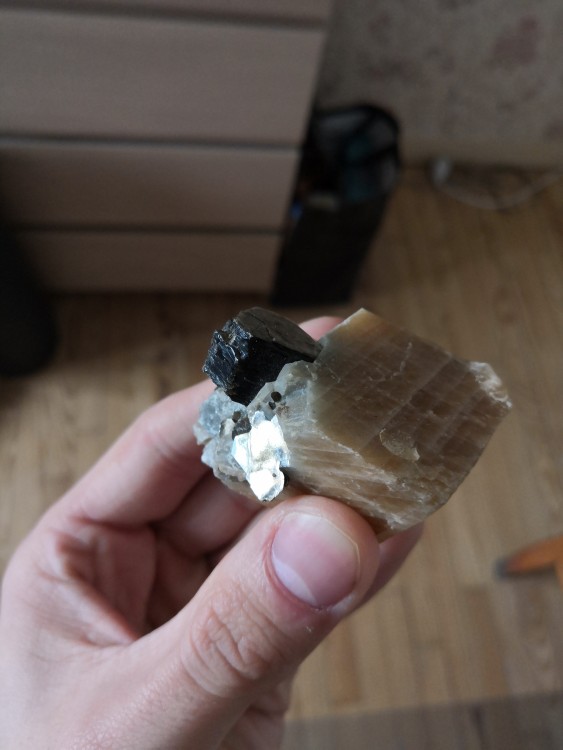

Et sur cette troisième, on a à nouveau du mica sur la calcite.
IMG_20200430_163131.thumb.jpg.c732d59b392ba0689297733427f33564.jpgIMG_20200430_163114.thumb.jpg.eedd9074f1a36ea428cd7da61807718c.jpgIMG_20200430_163159.thumb.jpg.d3acf6265a0f0d1963947b6ee43ca947.jpg

Il y a 1 heure, 1frangin a dit :
ça me fait penser aux apatite dans calcite du canada qu'on voyait sur bourse il y a une trentaine d'années ...
J'ai une étiquette avec marqué mica et diopside pour la grosse, mais rien ne dit que c'est bon.
Tu penses à ce genre d'apatite?
Il y a 3 heures, greg la veine a dit :
Le sceptre c’est Madagascar
pour les autres : c’est calcite ou feldspath déjà ? Test avec une goutte HCl bienvenu sur le dit minéral
Greg la veine
Effectivement, j'ai pas précisé, mais test positif, même au vinaigre blanc, donc ça fait très calcite
alors intuitivement (mais les copains s'exprimeront aussi j'espère) moi je me pose la question de trucs canadiens mais plutôt Mont St Hilaire : les cristaux noirs alongés pourraient être un silicate comme d'arfvedsonite voire aegirine)
Mais y a peut-être d'autres pistes
greg la veine
En tout cas ça donne matière à reflexion, je vais chercher un peu de ce côté là.
Et merci pour le quartz d'ailleurs !
Il y a 2 heures, greg la veine a dit :
greg la veine
L'idée de la Carrière Poudrette avec sa minéralogie luxuriante est à creuser (je ne peux guère aider de ce côté, car si elle est fascinante, elle est tellement étrange que je m'y perd encore facilement).
Quant à moi, cela me fait aussi un peu penser comme 1frangin à ces fluorapatites sur calcite québecoises (Yates mine).
Le sceptre, à Madagascar, on trouve des choses du même style mais j'ai quand même fait une recherche et j'ai trouvé celui-ci, Brésilien qui est bien plus similaire à celui de strinkenn, je vous laisse juger.
Pour la pièce, diopside ou apatite, on peut toujours faire un test de dureté car le diopside est plus dur.
Jojo : ta photo est effectivement assez pertinente. Note que ce n'est d'ailleurs pas un vrai sceptre > ceux là sont retaillés (voire sculptés) pour donner l'impression de sceptre. Mais je ne sais s'ils font pareil à Mada.
pour l'autre : tu as raison,  diopside bien plausible aussi
greg la veine
Sur la photo, les faces du prisme ne sont pas lisse, polies comme sur tous les quartz retaillés, on distingue quand même une structure régulière, on ne peut pas bien agrandir pour voir en détail.
Perso, je n'ai jamais vu ou fait attention à des faux sceptres, sculptés, en bourse? Ce qui est bien reconnaissable.
A mon avis, à la forme des cristaux, ça fait plus diopside qu'apatite (on peut toujours le test à l'acide sur un fragment, le diopside ne fond pas).
Mais diopside calcite micas (il me semble phlogopite) c'est une paragenèse qui me parle ou Canada ou Madagascar. J'ai pas d'apatite sur calcite orange du Canada, la mienne vient su secteur du lac Baïkal, mais il ne me semble pas y avoir de micas avec.

Il y a 2 heures, trenen23 a dit :
Serge
Pour les diopsides canadiens,  c'est à la mine Yates au Québec.
Après avoir pas mal cherché sur mindat les occurences de diopside à Madagascar, je n'ai pas trouvé mieux. La mine Yates me semble la plus probable pour l'association diopside (j'ai une dureté de 6 donc ça exclut l'apatite)/ calcite orange / phlogopite. Je vais donc garder l'idée du Canada ! Merci à tous !
J'aurais d'autres questions quand j'aurais eu le temps de faire quelques photos.

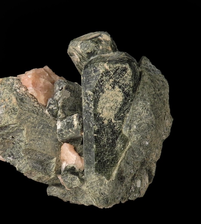

Et... Finalement une mine malgache me fait douter. Celle d'Ampandrandava, qui présente également des associations du même type, avec diopside, phlogopite et calcite, légèrement plus terne qu'à Yates. Cela pourrait peut-être mieux correspondre à mes echantillons. Quelques exemples :E19.31_3_min.jpg.d24e6176f1515dd4823f29de47dbe811.jpg1-s2.0-S1464343X1300143X-gr3.jpg.bc46dfa00f315335bad5d1eef6b18160.jpg
Z5242e.thumb.jpeg.c9dc6bf1ef21794277bc23123c354620.jpegZ5242a.thumb.jpeg.e0b59f5310813fea7517d02216b7eb5c.jpeg
Malheureusement j'ai trouvé assez peu d'images.
Pour Yates on est plutôt sur ce genre de pièces :
ce4e9442deae2ff11443475328f7908f.jpg.754c7b010d0258ba39262398d32156b8.jpg02588210014947395617966.jpg.e81bc0725b71cbde9e4b4d19bd2dc69e.jpg01000170014946740897951.jpg.0bb2d4304f09c6bdb1168cd54523b5a0.jpg00325110014946369648303.jpg.f06abbf67b5f0f02c7348ef05a20f90b.jpg
Bref, je pense que la mine malgache correspond mieux tout bien considéré. Dommage cependant que je n'ai pas d'autre minéral associé qui me permette d'être tout à fait sûr de moi, mais c'est déjà pas mal je trouve !

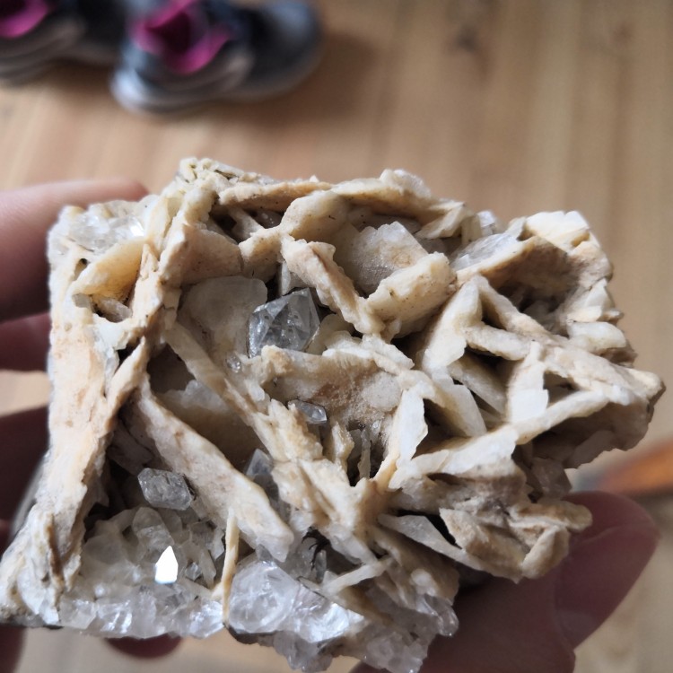

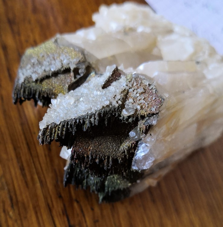

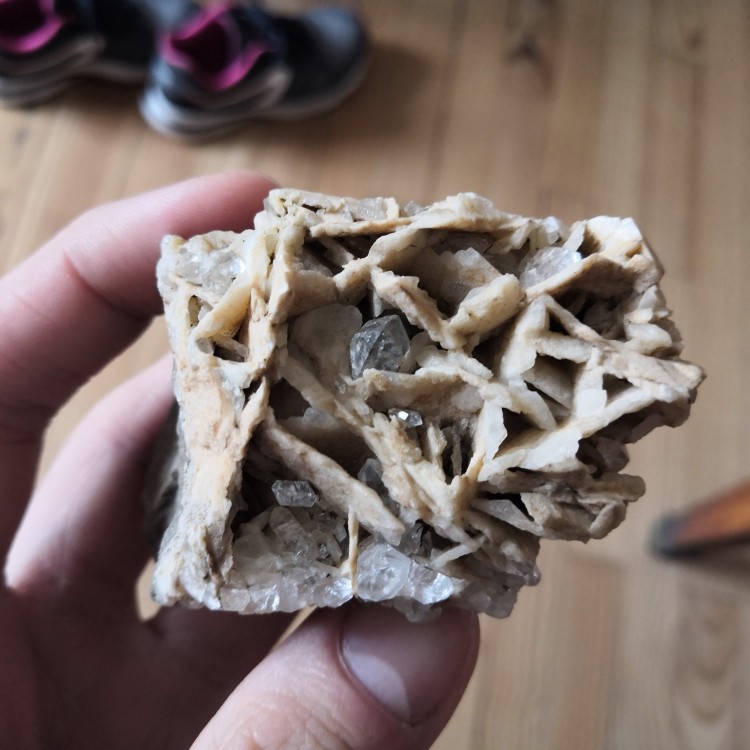

Je continue donc, avec ceci :
IMG_20200503_153238.thumb.jpg.587fe54583dfd7befaf315ff8925dae1.jpgIMG_20200503_153206.thumb.jpg.4fdd7b6ed91c2d7a6d0b28ddd7e0e875.jpgIMG_20200503_153219.thumb.jpg.ca99b81a62b46dcf27ee9da05dda3911.jpgIMG_20200503_153230.jpg

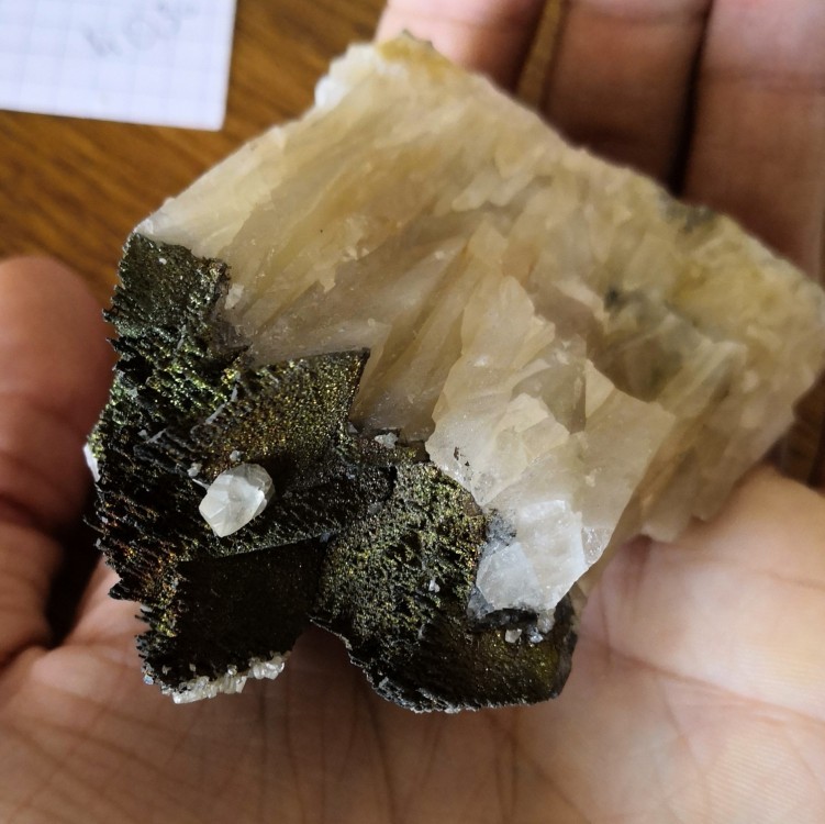

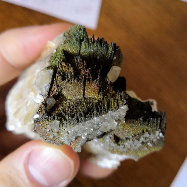

Cristaux de quartz hyalin disposés au sein d'un enchevêtrement de cristaux lamellaires. J'ai d'abord pensé à de la Barytine, mais le test à l'acide est positif ce qui semble plutôt indiquer de la calcite (dureté 3 également). Aucune idée de la provenance, que ce soit français ou non. Des idées ?

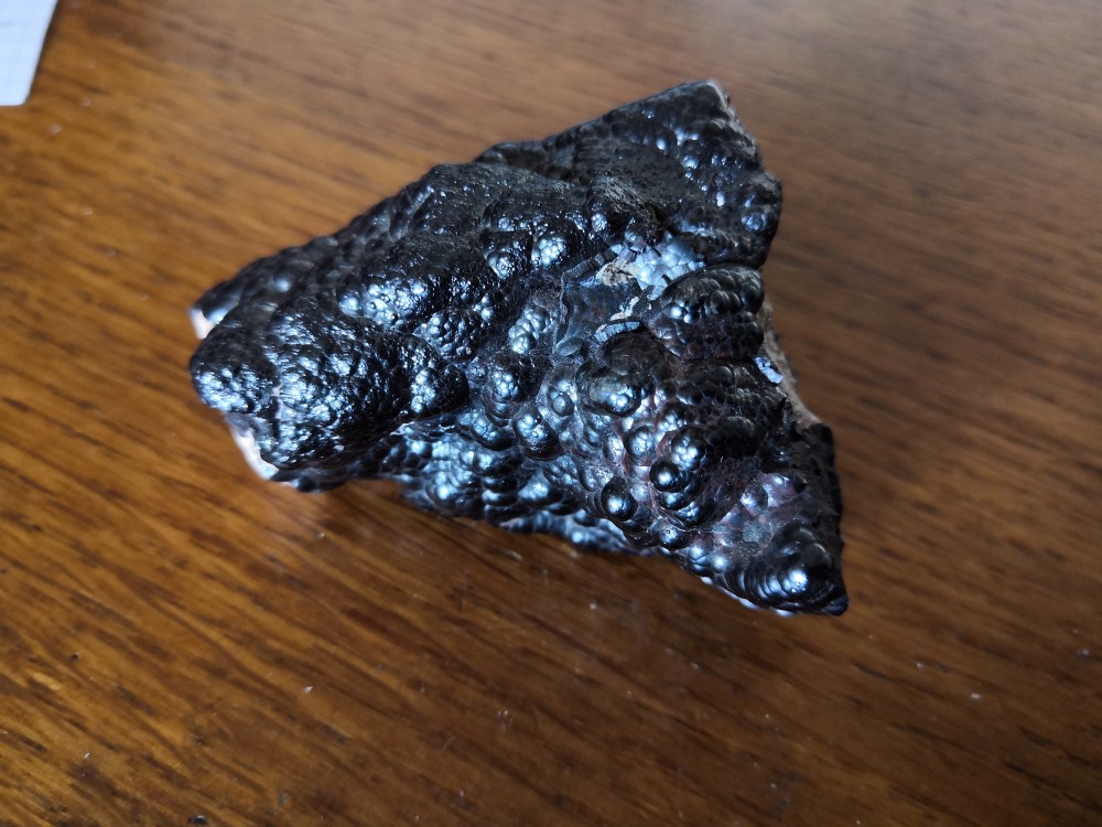

Je me permet d'en rajouter 3 autres. Elles etaient accompagnées de ces étiquettes :IMG_20200506_141523.thumb.jpg.b74558e1e8941e3e1f2fa74ee680fd7c.jpg

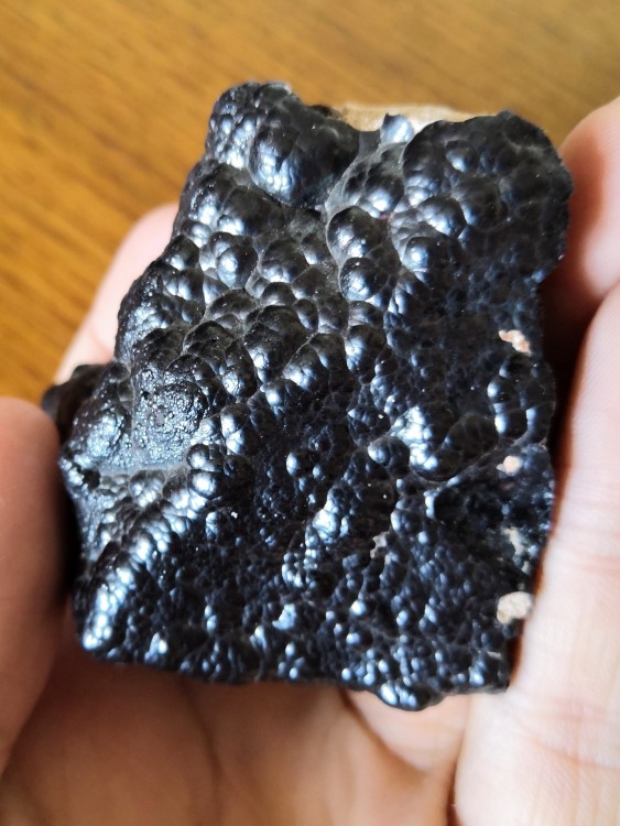

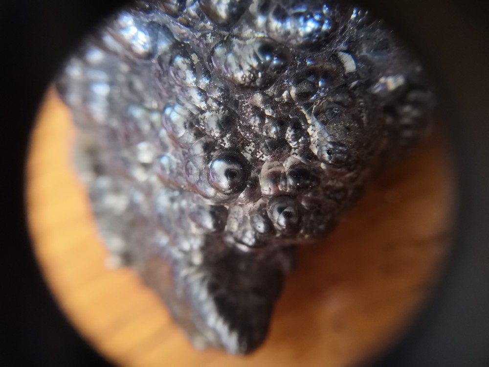

Voici la première, que je suppose être la pièce anglaise, mais qui me semble plutôt être une hématite botryoïdale (une qu'on peut trouver dans le Cumberland), non seulement par son aspect mais aussi parce qu'elle raye le verre (donc dureté supérieure à une goethite. Néanmoins j'aimerais bien avoir votre avis.
IMG_20200506_141117.thumb.jpg.cc5732cfd2f3cdcd933b9daf5118f2d3.jpgIMG_20200506_141654.thumb.jpg.72968a33cd4e45c04d9fea2a33c1c469.jpgIMG_20200506_141254.thumb.jpg.596ecc106fe86aa0628c001e3bd93e14.jpg

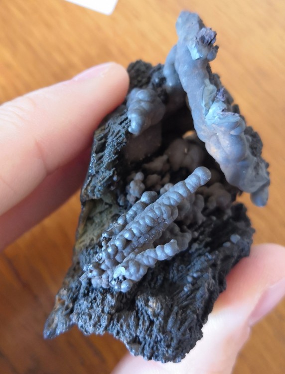

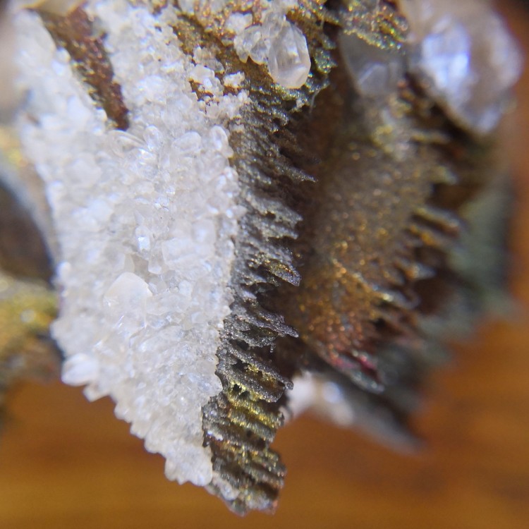

Et la dernière, assez particulière car irisée, accompagnée de calcite, et formant de fines concretions (pas de test de dureté cette fois). Photos difficiles à prendre avec mon équipement rudimentaire. (L'irisation est peut etre due à la goethite elle même ou à un voile de cristaux de pyrite, mais sans ma binoculaire, impossible de distinguer des cristaux cubiques ou autre, en tout cas rien de visible à la loupe x10)
IMG_20200506_144531.thumb.jpg.f8ad73a05f61798f9a97c3f431136629.jpgIMG_20200506_144553.thumb.jpg.1b3f6ac135819fdf11472c07ac581f59.jpgIMG_20200506_144542.thumb.jpg.fc39c995fd4cfa8a0af0d398971bc94d.jpgIMG_20200506_144636.thumb.jpg.35209865c4520792908556df5d081a9c.jpgIMG_20200506_144647.thumb.jpg.6c6a7a2b6be9c22d47605be921565d45.jpg
