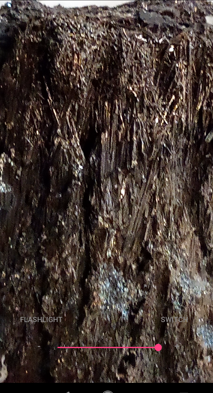

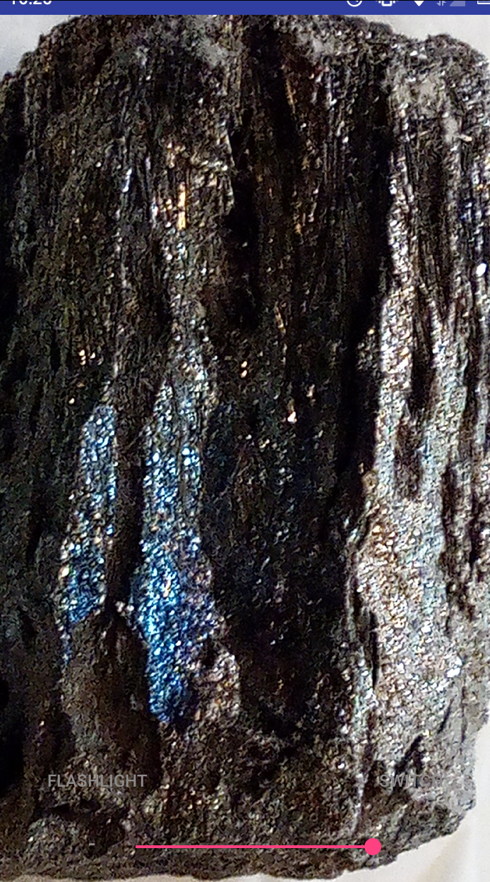

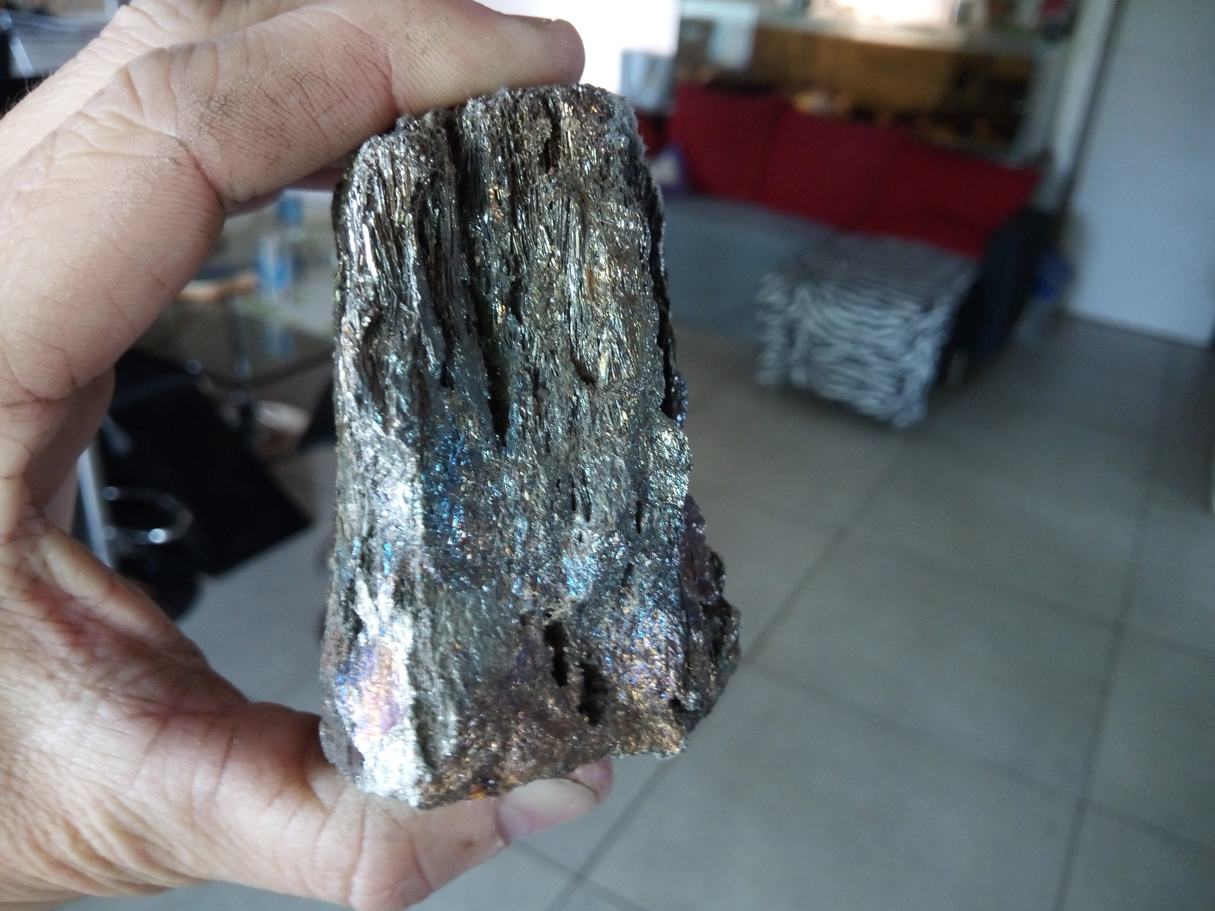

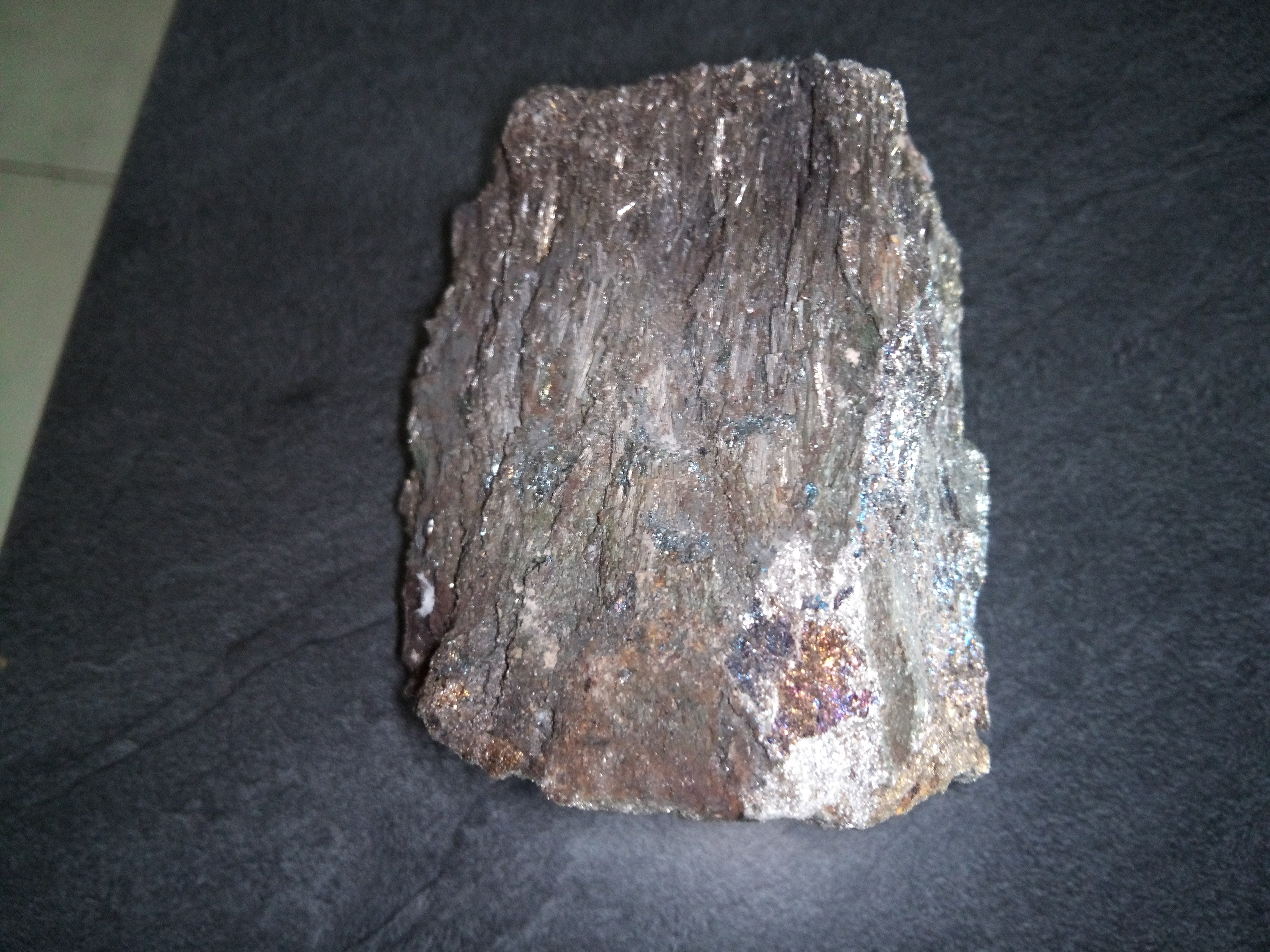

Bonjour je me présente Laurent j'ai trouvé cette pierre il y a des années je ne me suis jamais penché dessus elle est très lourde 780 grammes pour environ 10 cm de haut et 5 cm de large je ne sais pas de quoi il s'agit. On dirait qu'il y a des fibres d'acier elle est magnétique quand j'approche un aimant...
Il y a beaucoup de reflet bleu turquoise bleu foncé argenté et doré...
Vous en pensez quoi ? Merci à tous !

déjà commençons par le bon départ : trouvé où précisément ??
ensuite il faut des photos exploitables là on y voit rien !!! photo en lumière naturelle sans plein soleil et ... nettes !
ensuite test de dureté ? trace ?   magnétique ça veut rien dire ! quel aimant ? un bon néodyme colle sur beaucoup de choses ... mais ça n'apporte rien pour la détermination

Plutôt ferro alliage que carbure.
Quel est le lieu de découverte ? Si c’est en Isère, ferro alliage plus que probable. Il ne reste plus qu’à trouver l’usine la plus proche.

Ferro alliage ça me paraît convenir.... Peut-être que du carborandum a pu se créer sur une partie mais pas sûr du tout.
En tous cas ça sent bien le déchet sidérurgique!  Et ce n'est pas forcément près d'une usine (ou ancienne usine) puisque les déchets ont toujours été utilisés comme tout venant de  remblais...

Oui une partie y fait penser, mais juste une partie (le coté fibreux). Avec une masse de 780g pour 10cm x 5cm x 5cm environ on est loin de la densité du carborumdum (3,16 pour info).
J'en déduis que c'est bien un mélange de divers métaux (dont fer cf. magnétique), avec divers faciès, et donc un déchet. Utiliser ce mélange qui me paraît anarchique comme matériaux brut ne doit pas être évident du tout. Certes comme je le dis plus haut je ne suis qu'un amateur, pas du tout spécialiste en métallurgie, mais j’essaie tant que possible de rester logique. Je suis peut-être dans l'erreur...
il y a 48 minutes, Manu34 a dit :
Ici nous avons 780g pour 250cm3, ça nous donne 3,12g/cm3 de masse volumique. Le carbure de silicium (Carborundum) est donné pour 3,21g/cm3. Je ne les trouve pas si éloignés que ça l'un de l'autre (ou alors je me suis planté :gratte-tete:).

Ce ne sont pas des déchets mais des produits intermédiaires qui servent à l’élaboration des aciers inoxydables et de divers alliages.
Ils ne sont pas faits pour être usinés mais pour être fondus au four à arc avec d'autres métaux.

Mais de mon point de vue, la conclusion est assez nette. C'est très probablement un ferro-alliage, un alliage de fer et d'un autre métal (du chrome, par exemple) dont on se sert pour fabriquer, entre autres, des aciers inoxydables.
Je ne sais pas si le caillou vient du département 38 mais c’est entre l’Isère et la Savoie qu’on trouve la majorité des usines françaises de ferro-alliages.
Pour la résistance électrique, si vous avez un multimètre électrique, ce sera parfait, sinon on s’en passera.
