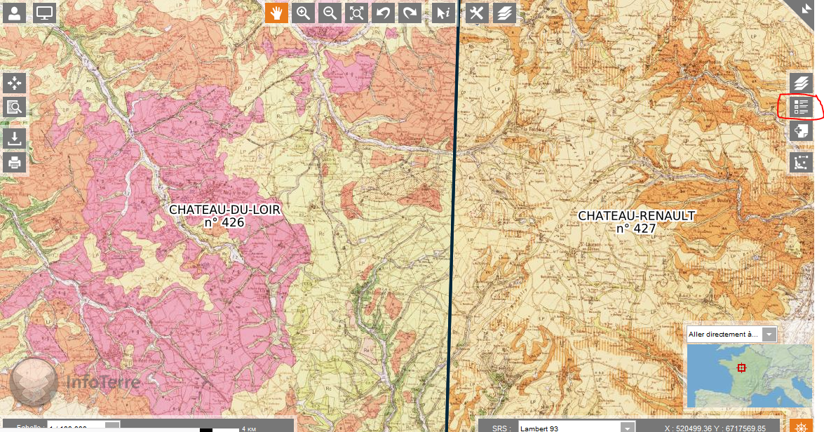

Dans infoterre je te donne un exemple.
Quand tu affiches le tableau d'assemblage tu peux voir que tu peux avoir une vue chevauchant 2 ou plus de 2 cartes (selon que tu zoome plus ou moins et que tu centres plus ou moins.
Sur le premier extrait on voit ce trait noir qui marque la limite entre les cartes 426 et 427.

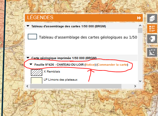

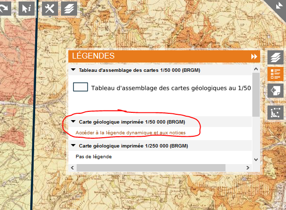

A main droite j'ai cerclé de rouge un petit déroulant qui permet d'accéder aux légendes mais aussi aux notices des cartes.
Quand on clique sur ce déroulant il s'affiche comme sur mon deuxième extrait. Il faut alors cliquer dans "accéder à la légende....".
Ce qui nous donne le troisième extrait. En cliquant dans "notice" à droite de "Feuille N° 426 - Château...." va s'afficher le PDF de la notice de cette carte géologique (que tu peux d'ailleurs télécharger et archiver dans un dossier).
