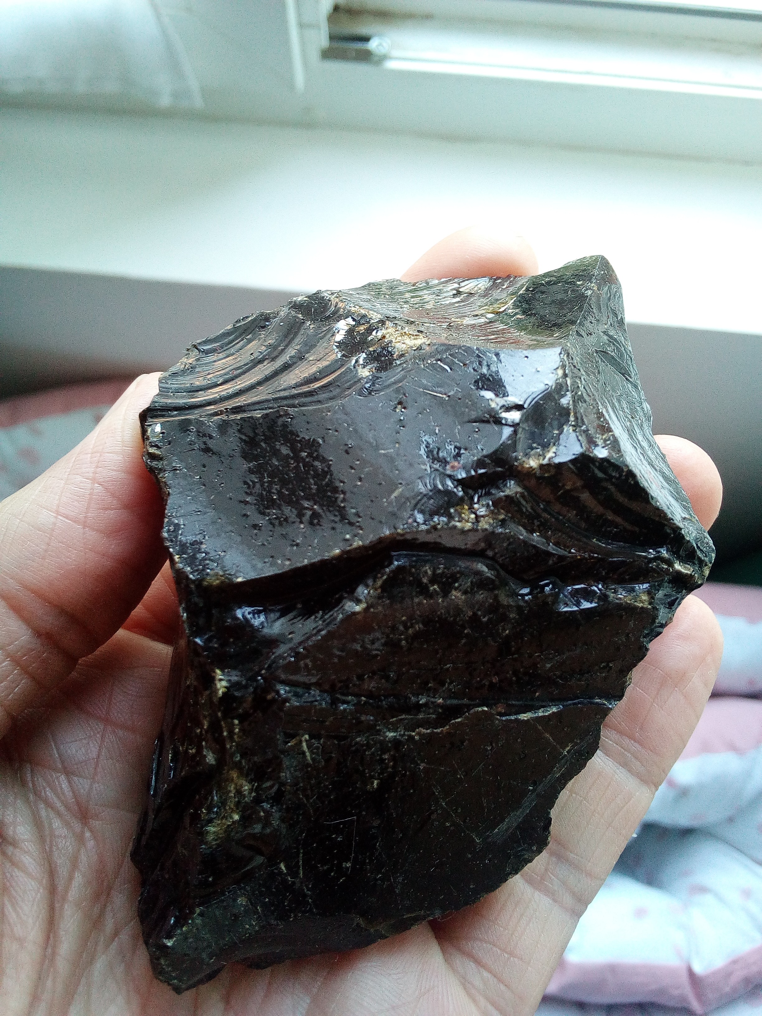

J'habite près de Chartres. Mon fils a trouvé ça dans le jardin . Il commence à s'intéresser aux pierres et minéraux et on aimerait bien savoir ce que c'est. Est ce que quelqu'un pourrait nous aider?
Nous avons beaucoup de silex dans le jardin . J'opterais pour un silex noir mais je trouve que c'est très noir!

Laitier ? Le lait a une drôle de couleur chez vous !
Ce sont plutôt des scories de haut-fourneau, il y en avait du côté de Senonches et Dampierre.
Le haut-fourneau de Dampierre peut même se visiter. À voir quand le déconfinement le permettra.
C’est très instructif pour comprendre comment se forment ces scories.
Ça n’a pas beaucoup d’importance. Les laitiers sont juste une sorte de scorie.
Les scories de hauts-fourneaux ont souvent une couleur gris clair et c’est ce qui explique la référence au lait.
Mais quand on voit des trucs aussi noirs, ça fait bizarre. Les anciens haut-fourneaux à cause de leurs mauvais rendements donnaient souvent des scories plus foncées.

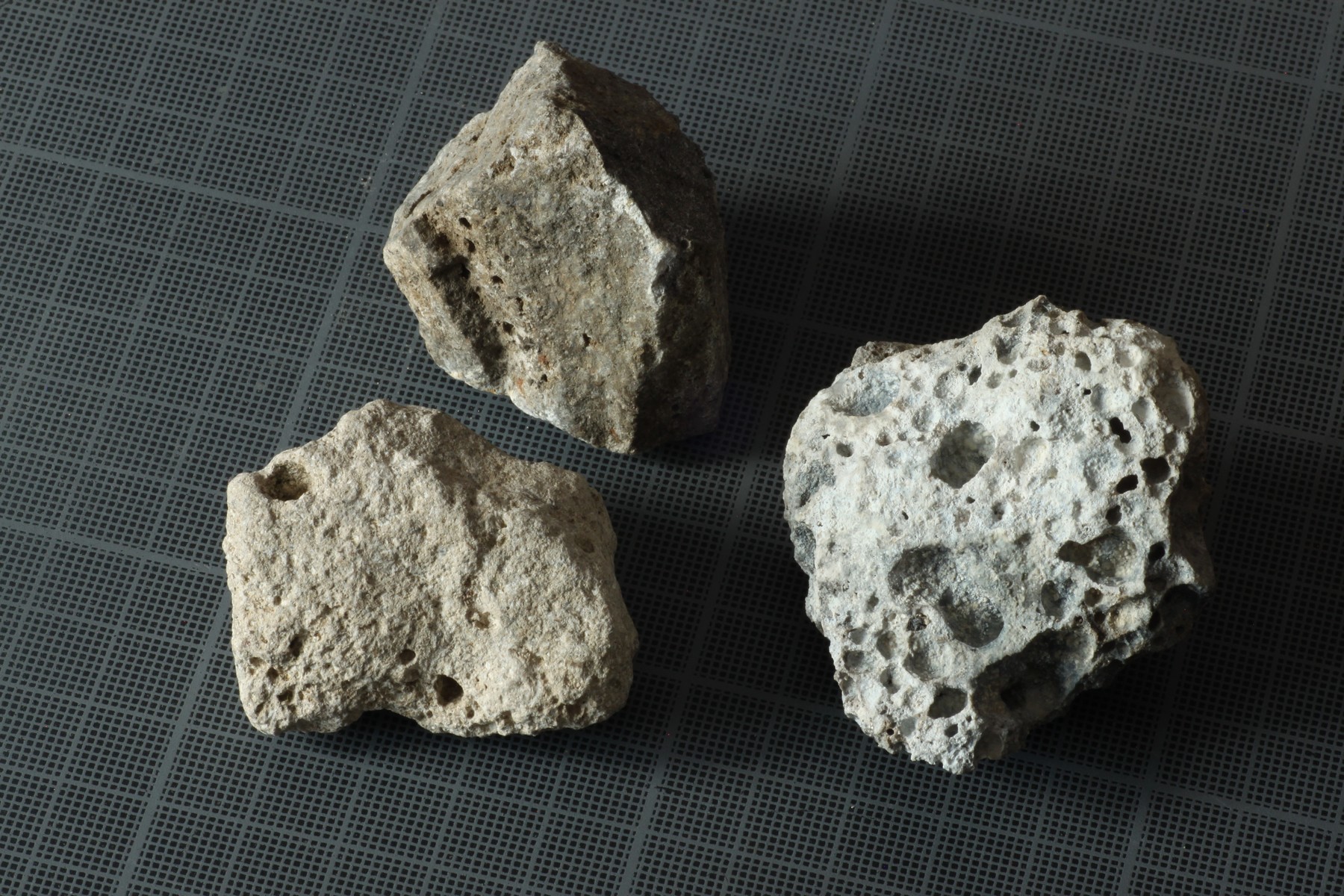

Sur la photo, des laitiers de hauts-fourneaux modernes.
Beaucoup de personnes appellent laitier ce genre de produit qui n'a pas un aspect scoriacé alors que pour le sidérurgiste, le laitier est une scorie plutôt claire (vu qu'on a cherché à ce qu'elle contienne le moins de fer possible). Parler de scorie métallurgique vitrifiée devrait permettre d'éviter les incompréhensions liées au vocabulaire des pros et des non-pros.

Vous avez essayé de chauffer le 'silex'?  Il me fait penser à du brai. A une époque pas très reculée ce type de brai, sans odeur, cassures conchoïdales, était utilisé pour l'isolement électrique  des 'poupées' haute tension.
