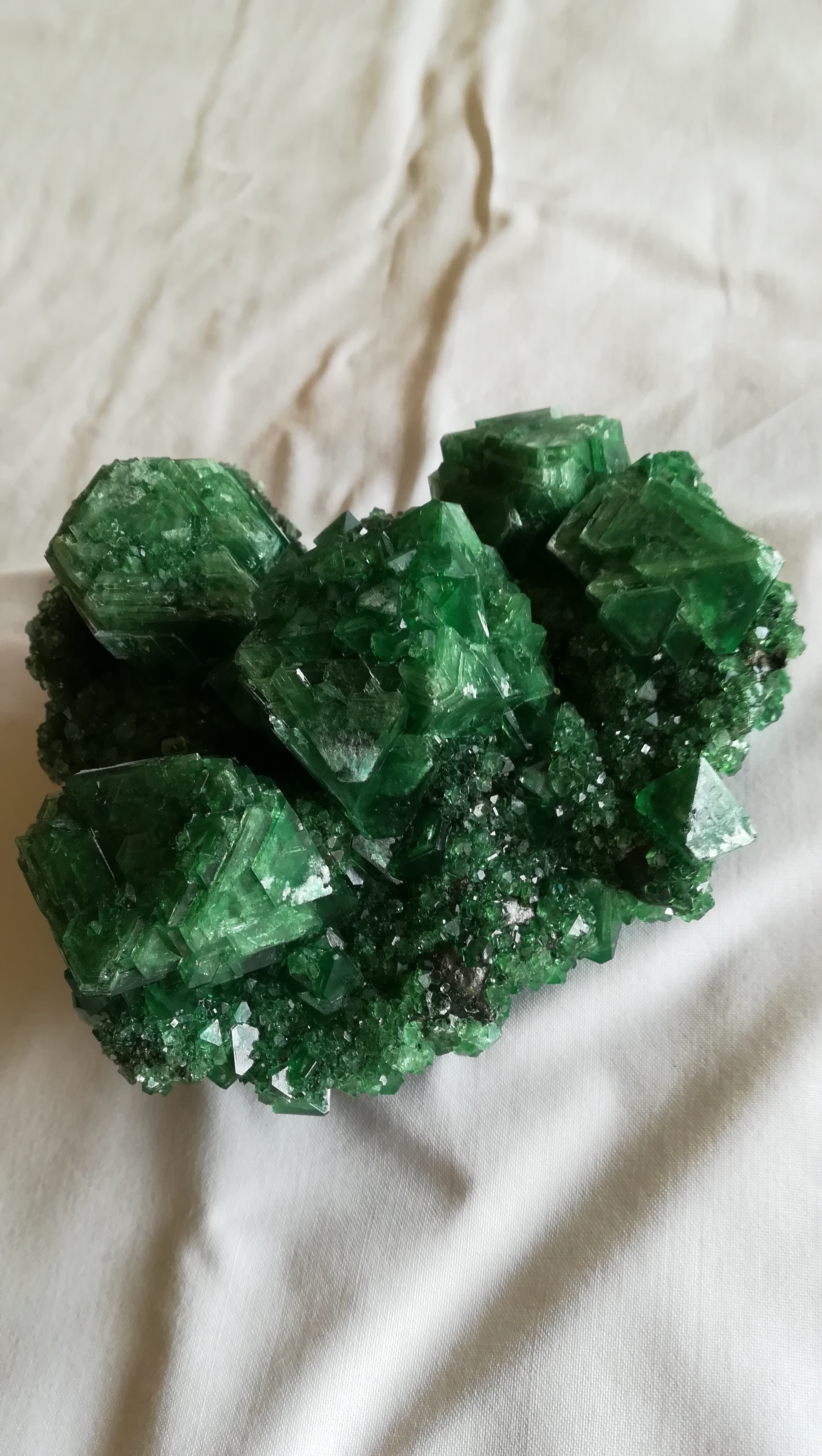

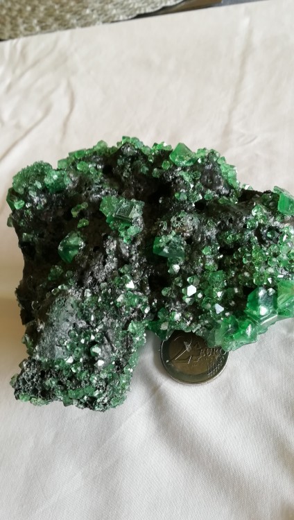

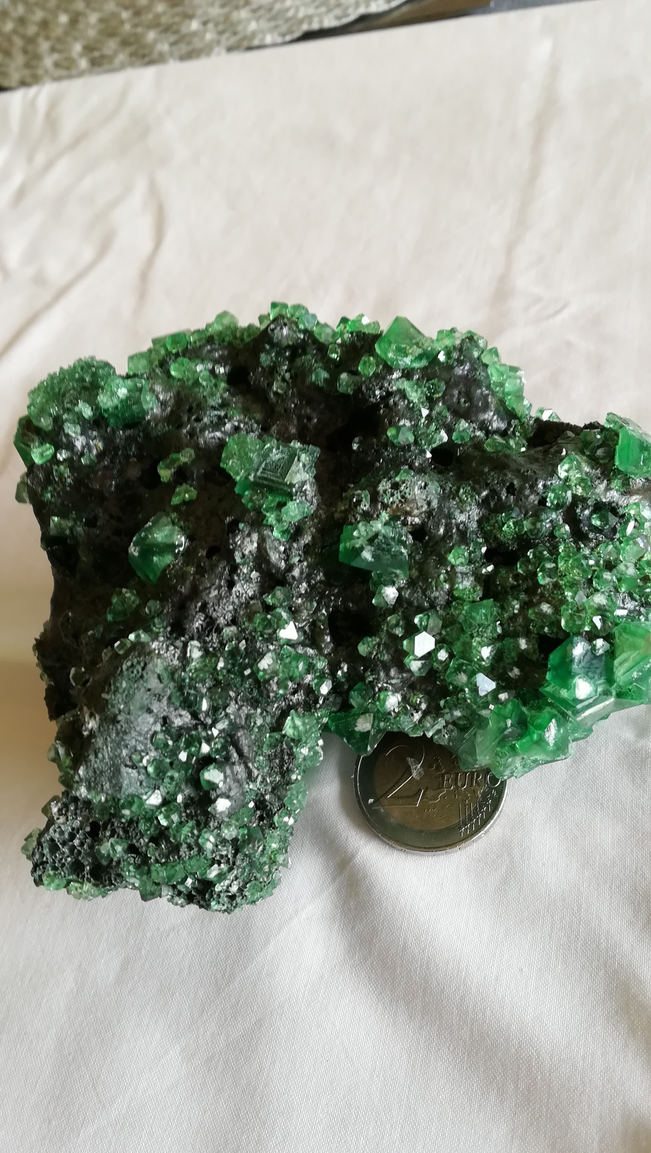

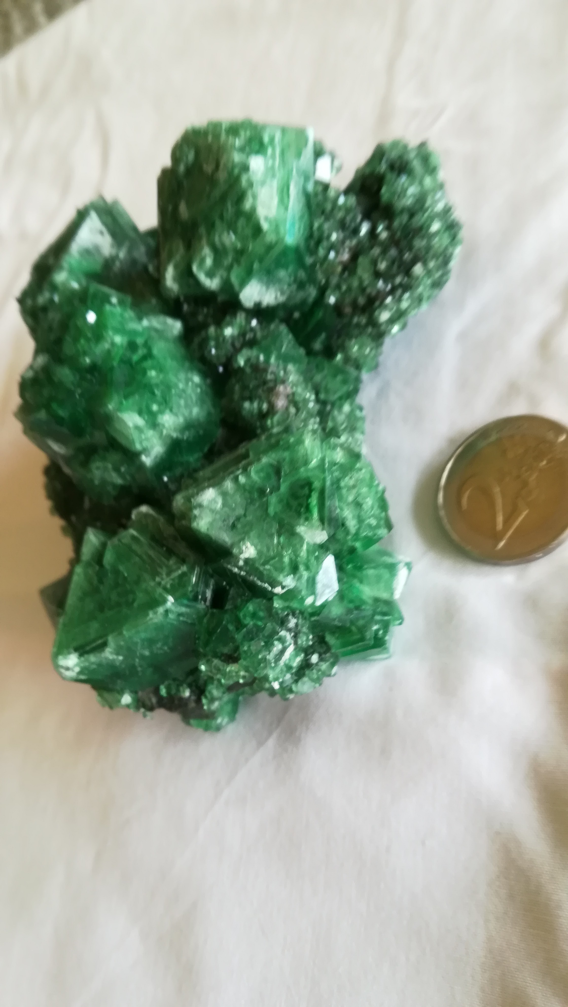

     Recupérée recemment en provenance de Pologne cette alunite en PJ
     Parmi vous , certains doivent " savoir "                                      alors ?

Bonsoir.
Certains "artisans" (ou "artistes"?) polonais sont devenus maîtres en la matière, en ce qui concerne la synthèse (et la vente) de minéraux artificiels; de ce que j'ai pu voir en provenance de ce joli pays (qui est pourtant loin d'être dépourvu de "vraie" et belle minéralogie -je pense en particulier à Machow, Lubin, Grabyszice...-; une magnifique page est d'ailleurs dédiée à la Pologne sur ce forum-), citons:
-sulfate d'alun et de potassium, comme ici, teinté de différentes couleurs et vendu comme "Alunite".
-dichromate de potassium (allergisant, toxique et cancérigène!) rebaptisé "lopézite".
-sulfate de cuivre (fond de bidon de bouillie bordelaise...) renommé "chalcantite".
-oxyde de zinc; initialement récolté dans des fours métallurgiques, vendu comme "zincite" .

Qu'est ce qui vous a mis la puce a l oreille ? la provenance ?  et si pas de provenance qu'est ce qui peut mettre la puce a l'oreille dans la cristallisation ?

Ce n'était guère compliqué, c'est un classique des "arnaques" minéralogiques. La "provenance" n'y est pour rien. L'identification est immédiate, sans besoin de test, la forme des prismes ne laissant aucun doute quant à de l'"alunite" artificielle.
Bien fait? C'est juste de la chimie; la synthèse est facile à reproduire sur la table de ta cuisine (eau chaude, alun, colorant alimentaire):
http://web.ac-reims.fr/dsden52/ercom/documents/sciences/fete_science_2014/documentation_enseignant/faire_pousser_des_cristaux.pdf
L'alunite "naturelle" (KAl3(SO4)2(OH)6) n'a pas du tout cet habitus "spectaculaire", pas de gros cristaux joliment colorés; c'est une espèce hélas bien terne et bien laide.
https://www.mindat.org/gm/161

C'est une question d'habitude de reconnaître au premier coup d'oeil un vrai d'un faux, la structure, cristallisation...
Les cristaux (faux) se forment sur le caillou (vrai) qui est déposé au fond du récipiant, après quelques jours, les cristaux apparaissent.
