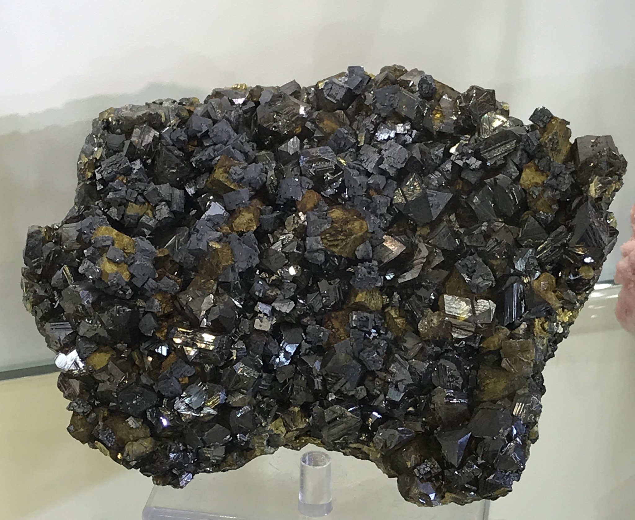

Cristaux de Sphalérite (Blende), avec Chalcopyrite et Galène, Commodore mine, Creede, Mineral county, Colorado, USA.

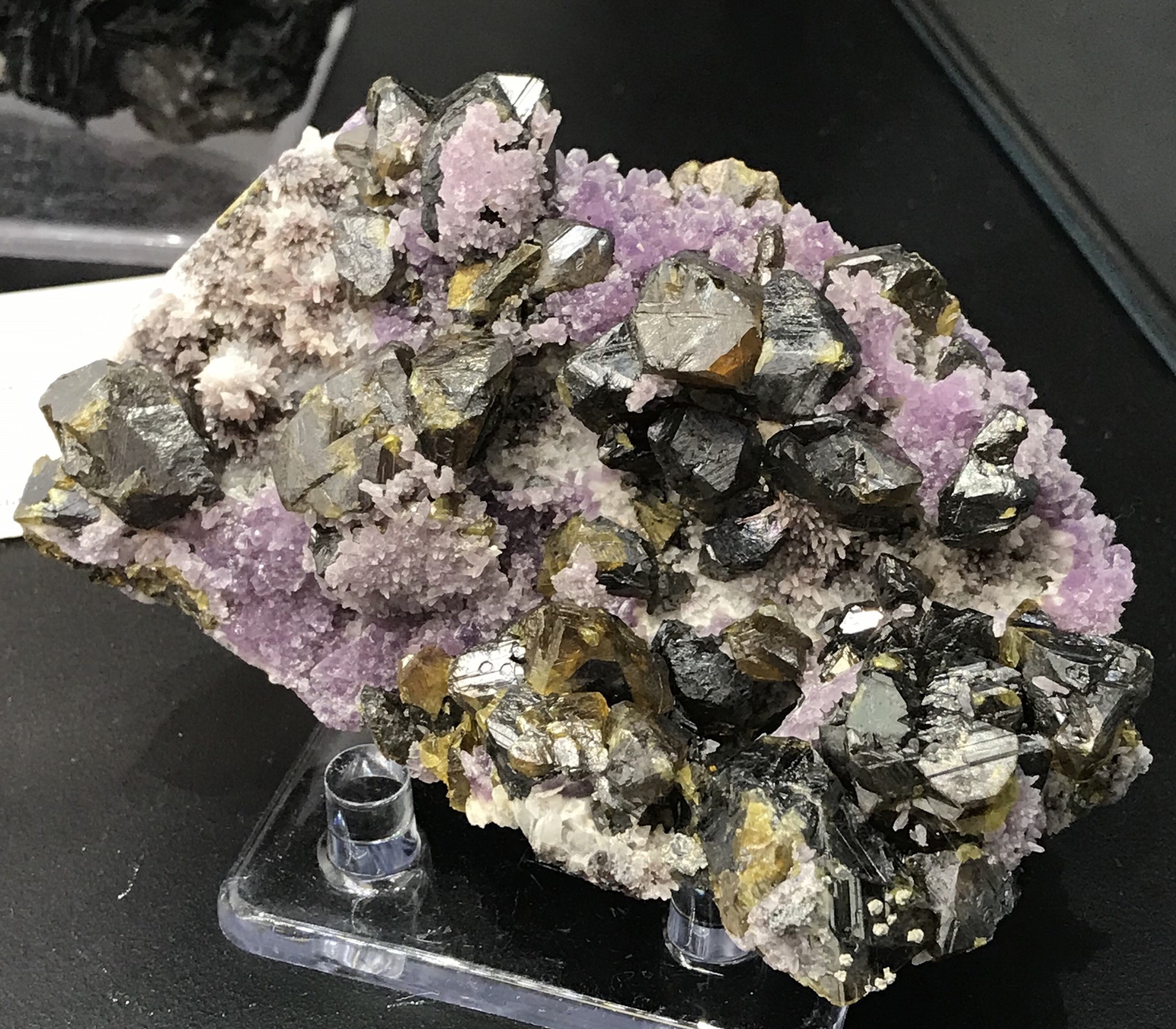

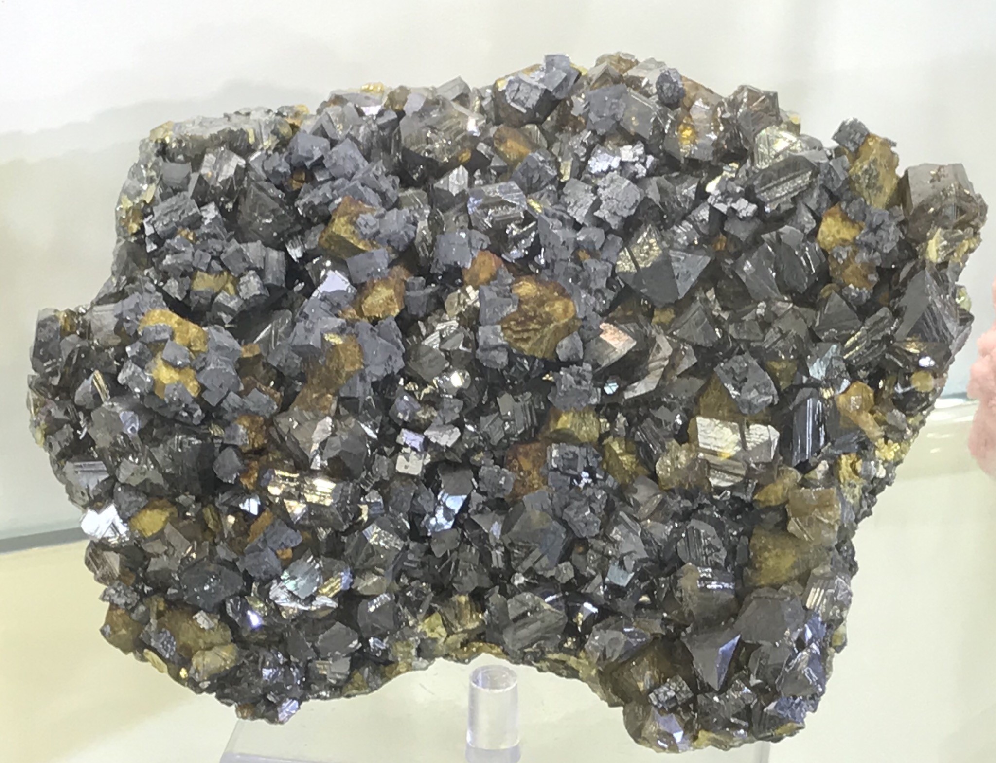

Autre photo des mêmes minéraux.

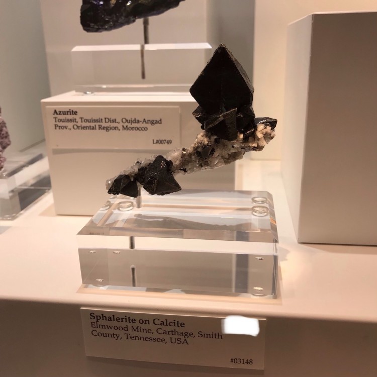

Cristaux de Sphalérite (Blende), dont un magnifique groupe de cristaux maclés de Sphalérite, Elmwood mine, Carthage, Tennessee, USA.
Autre photo du même minéral, prise avec un peu plus de recul.

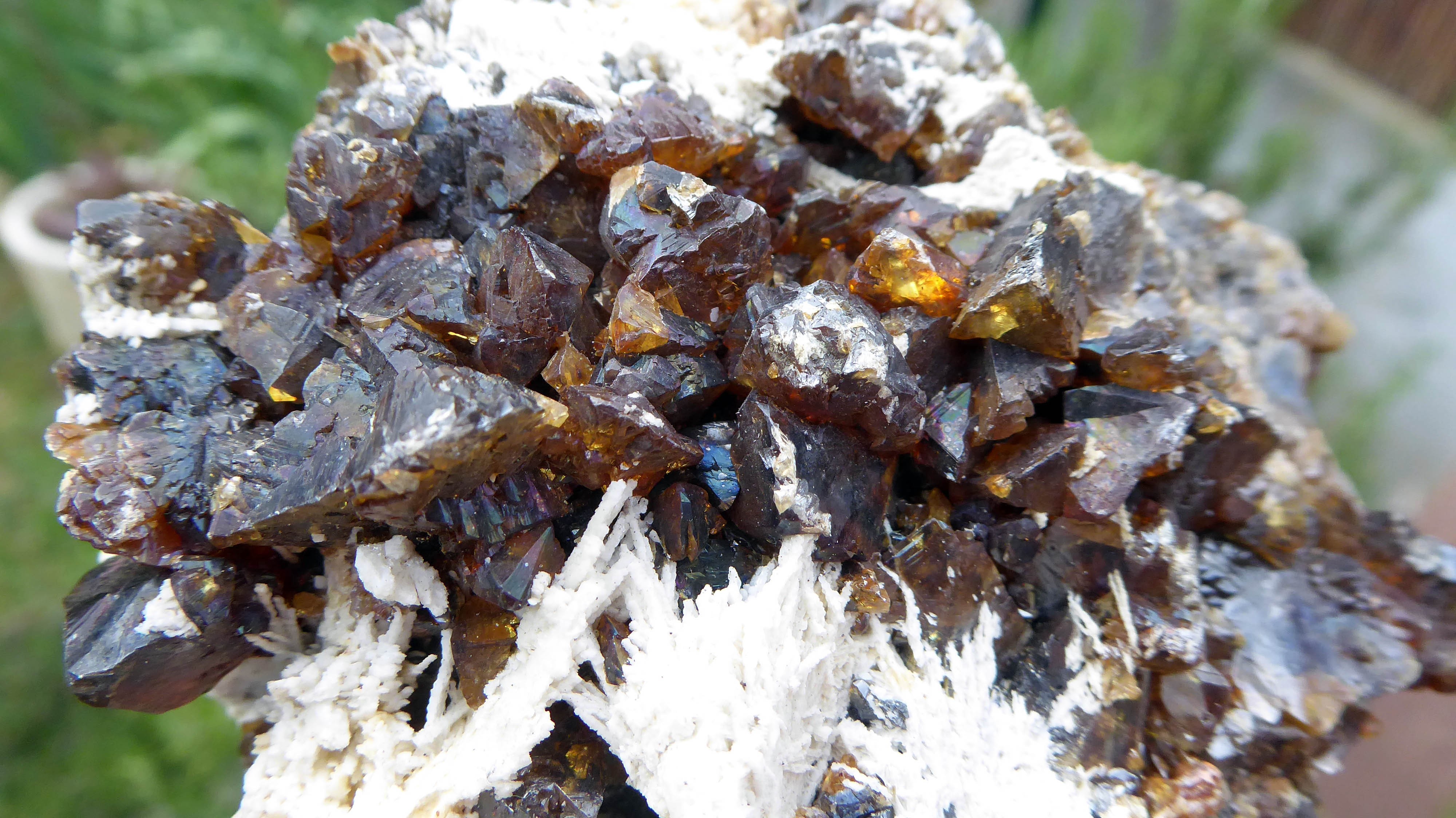

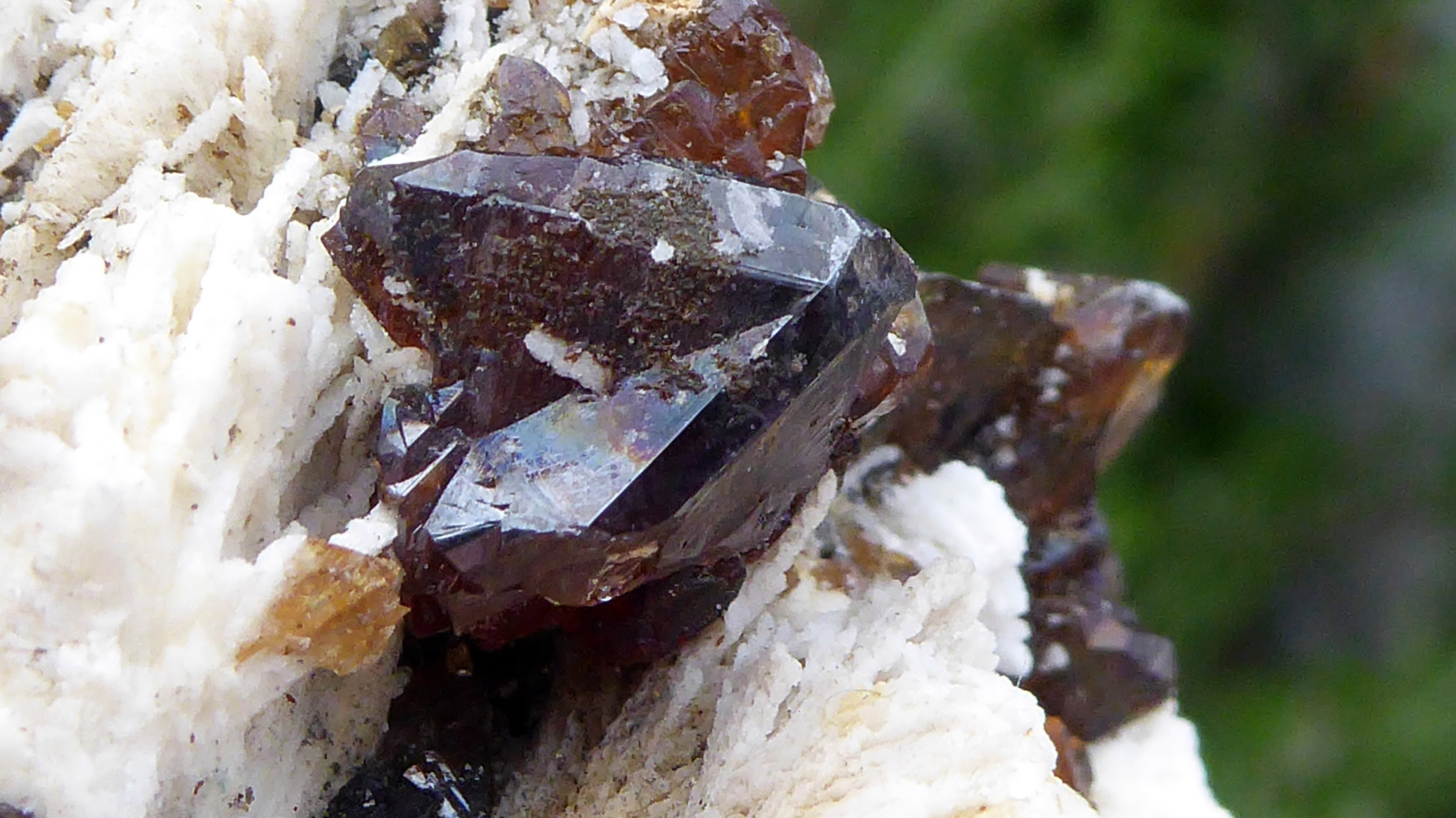

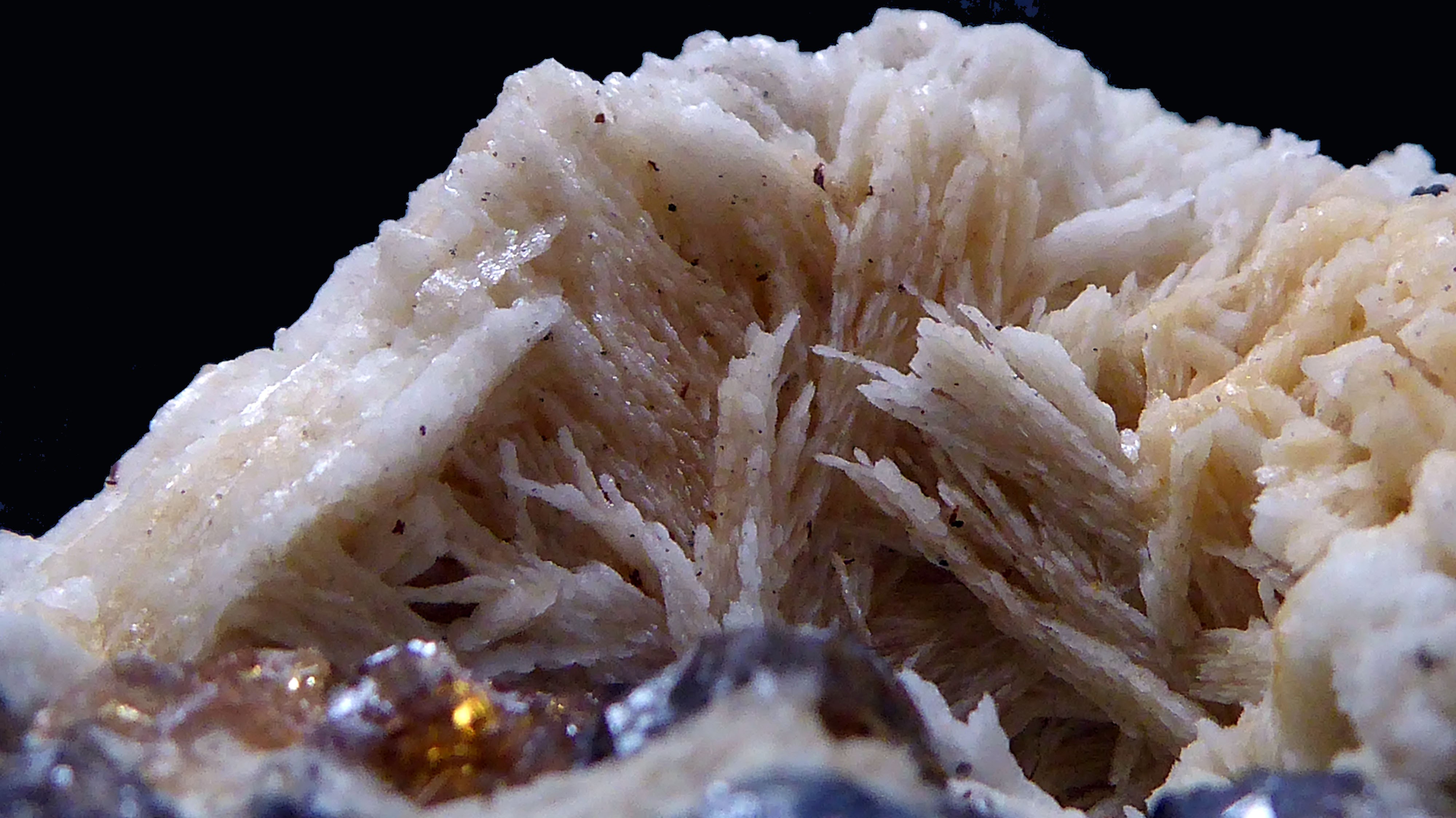

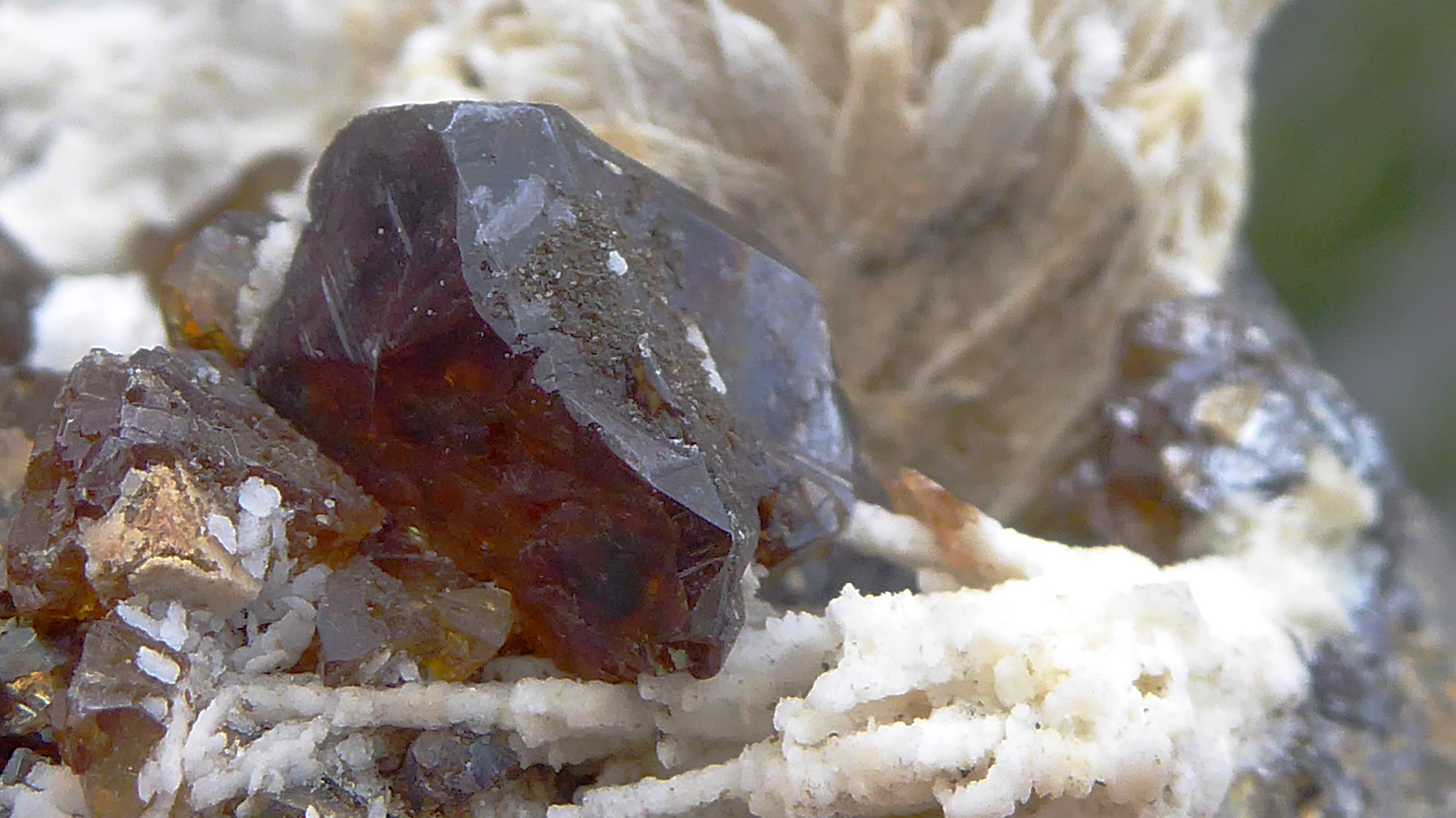

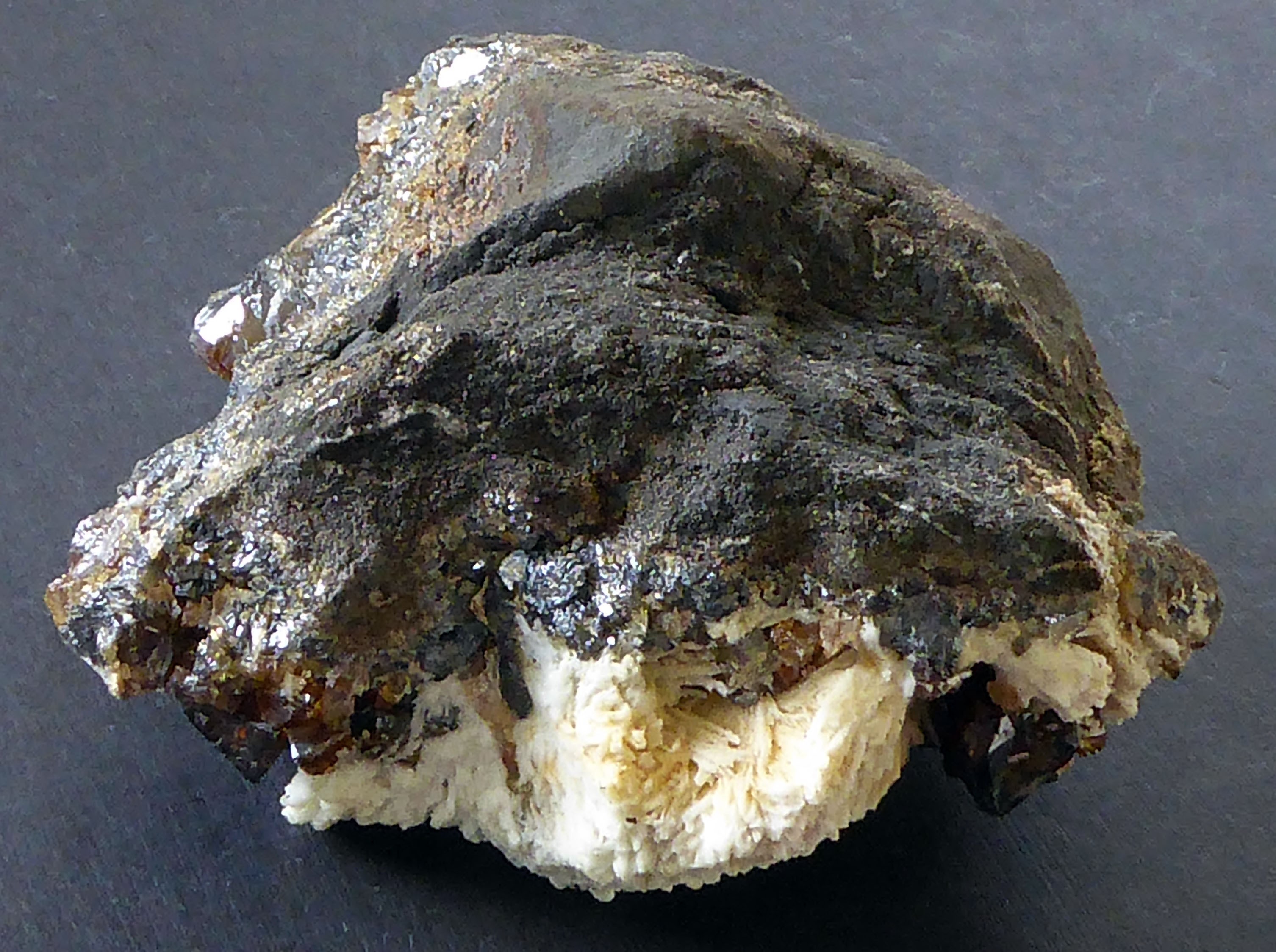

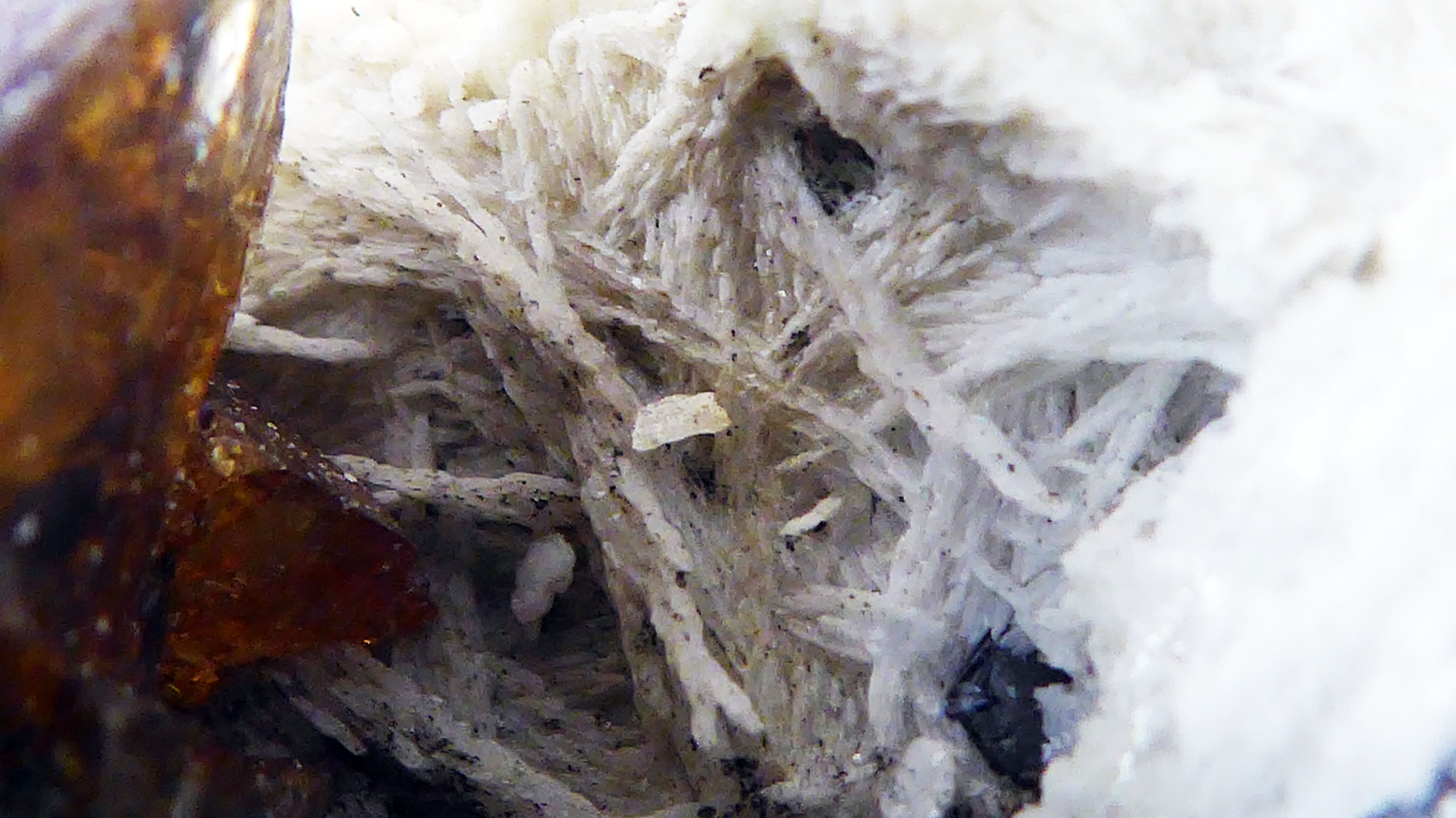

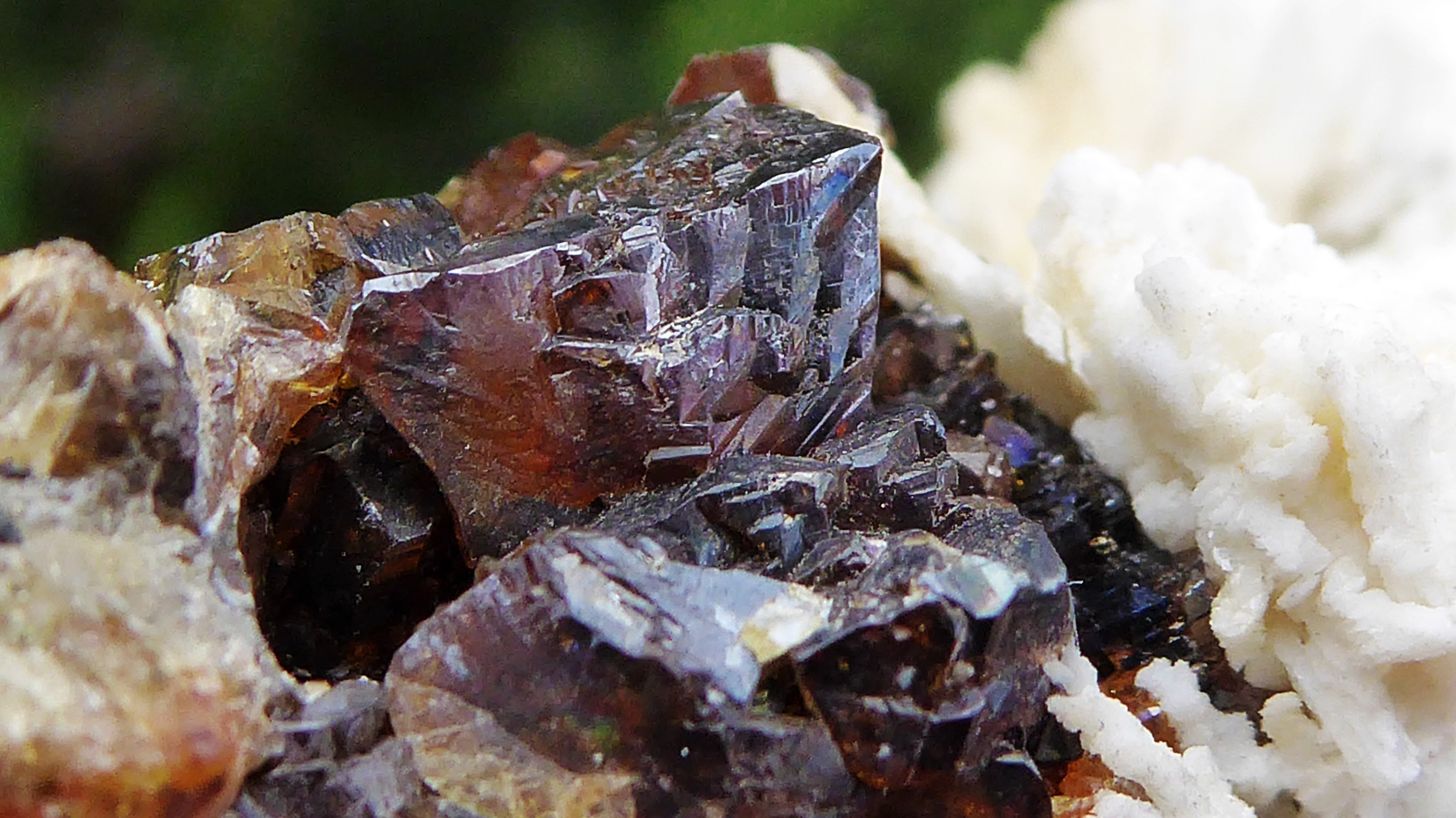

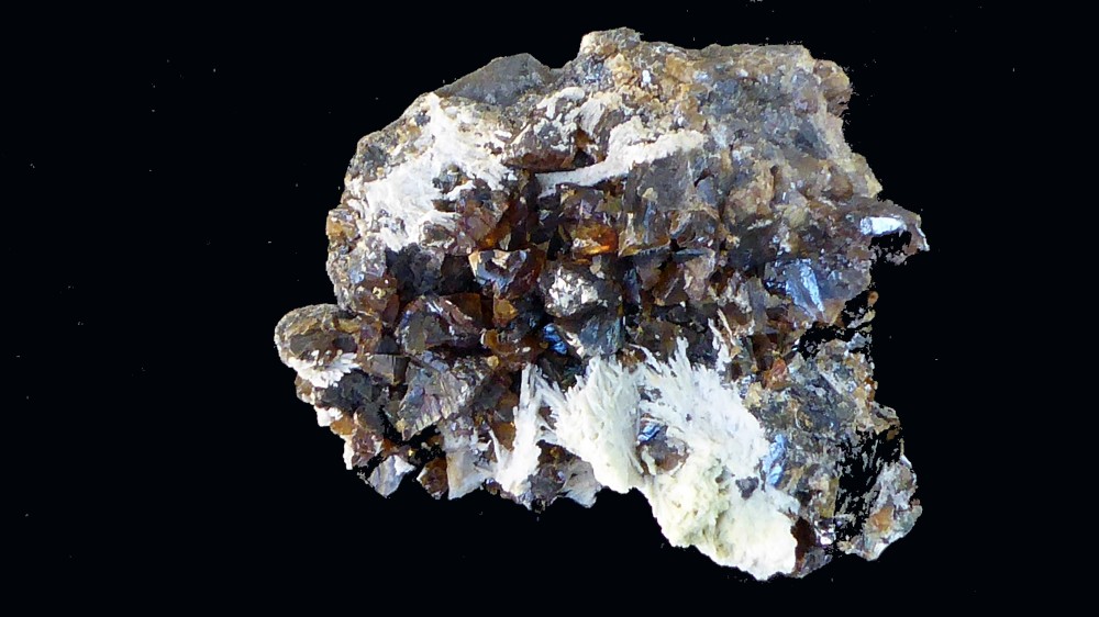

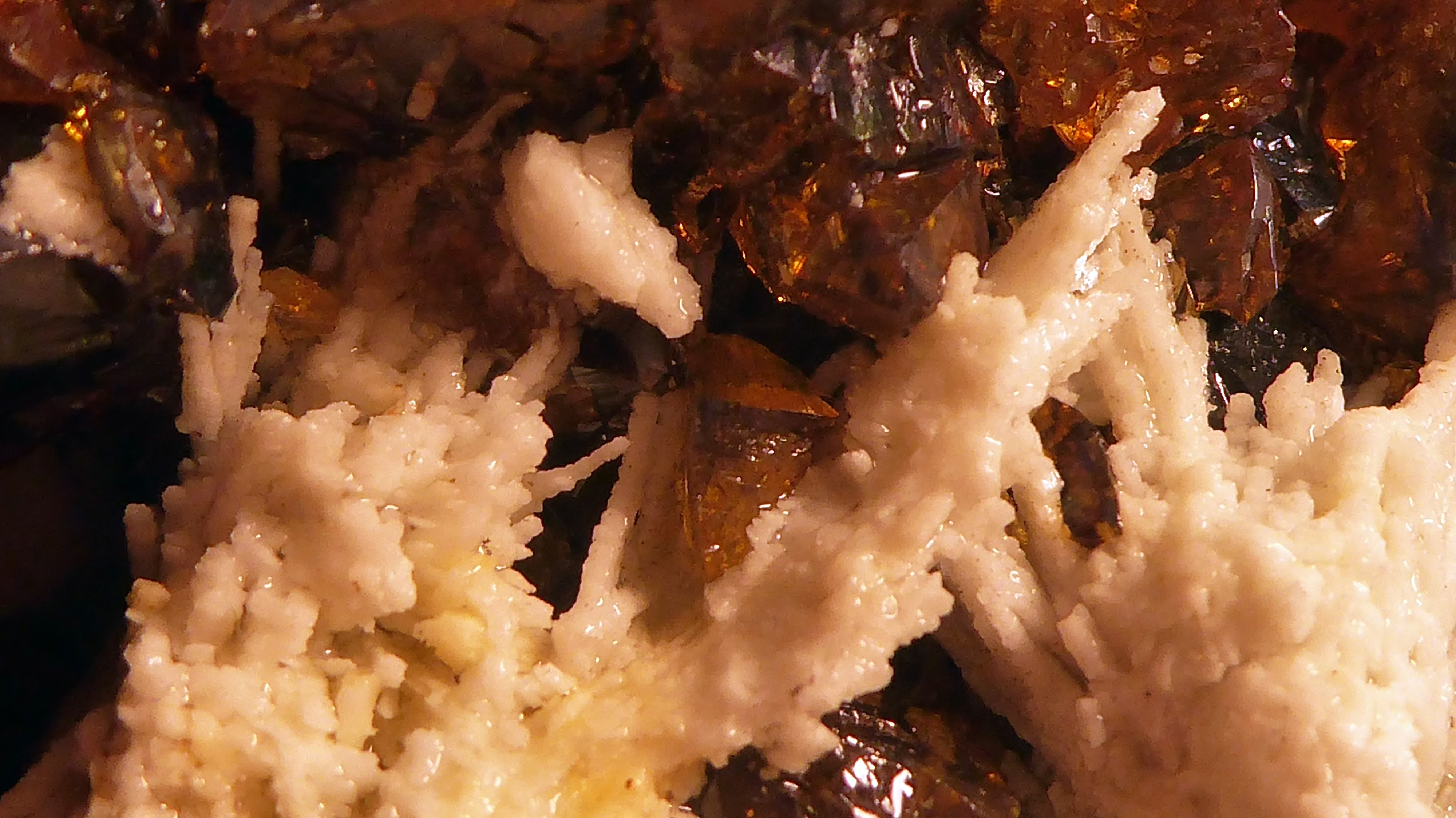

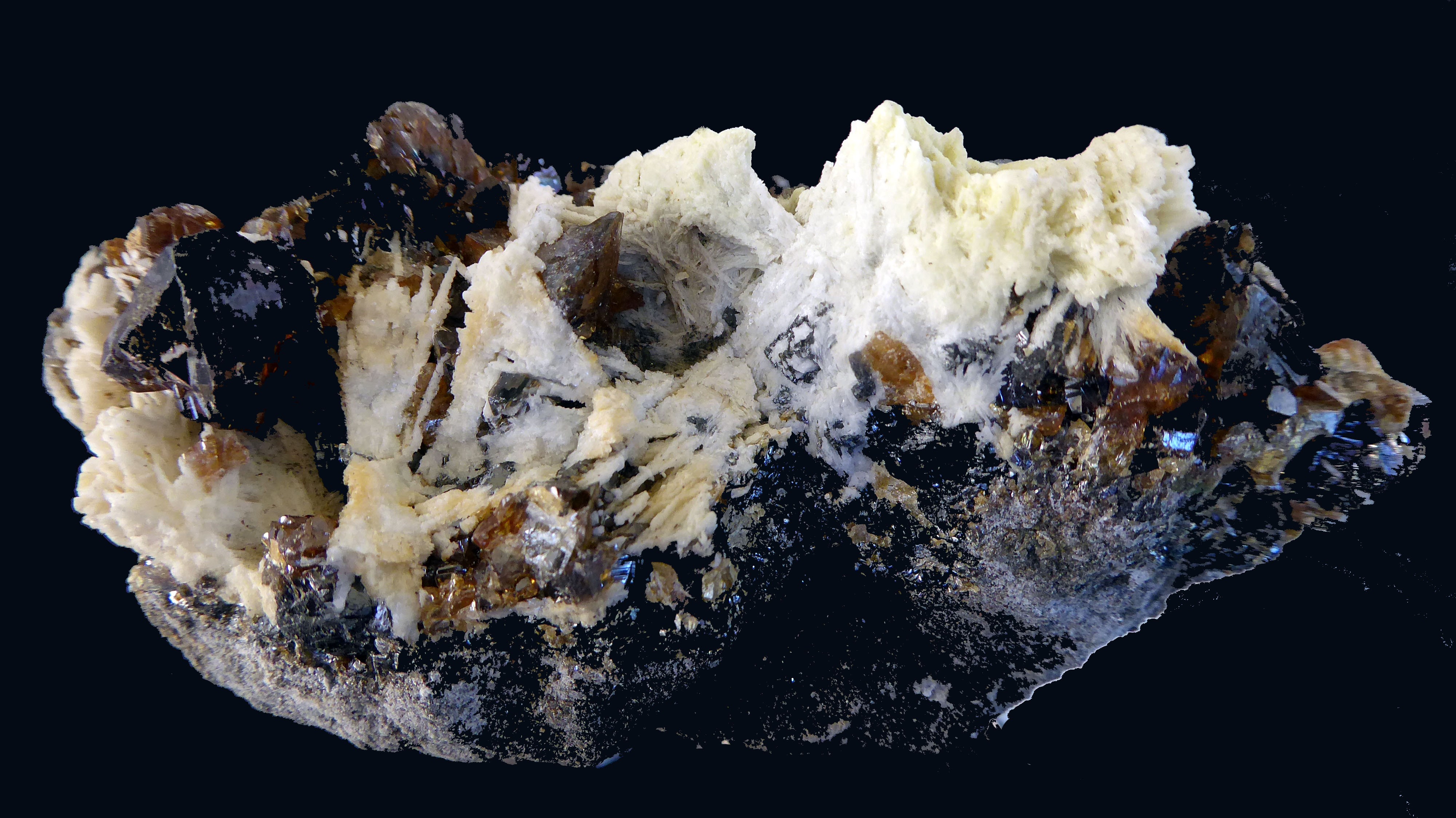

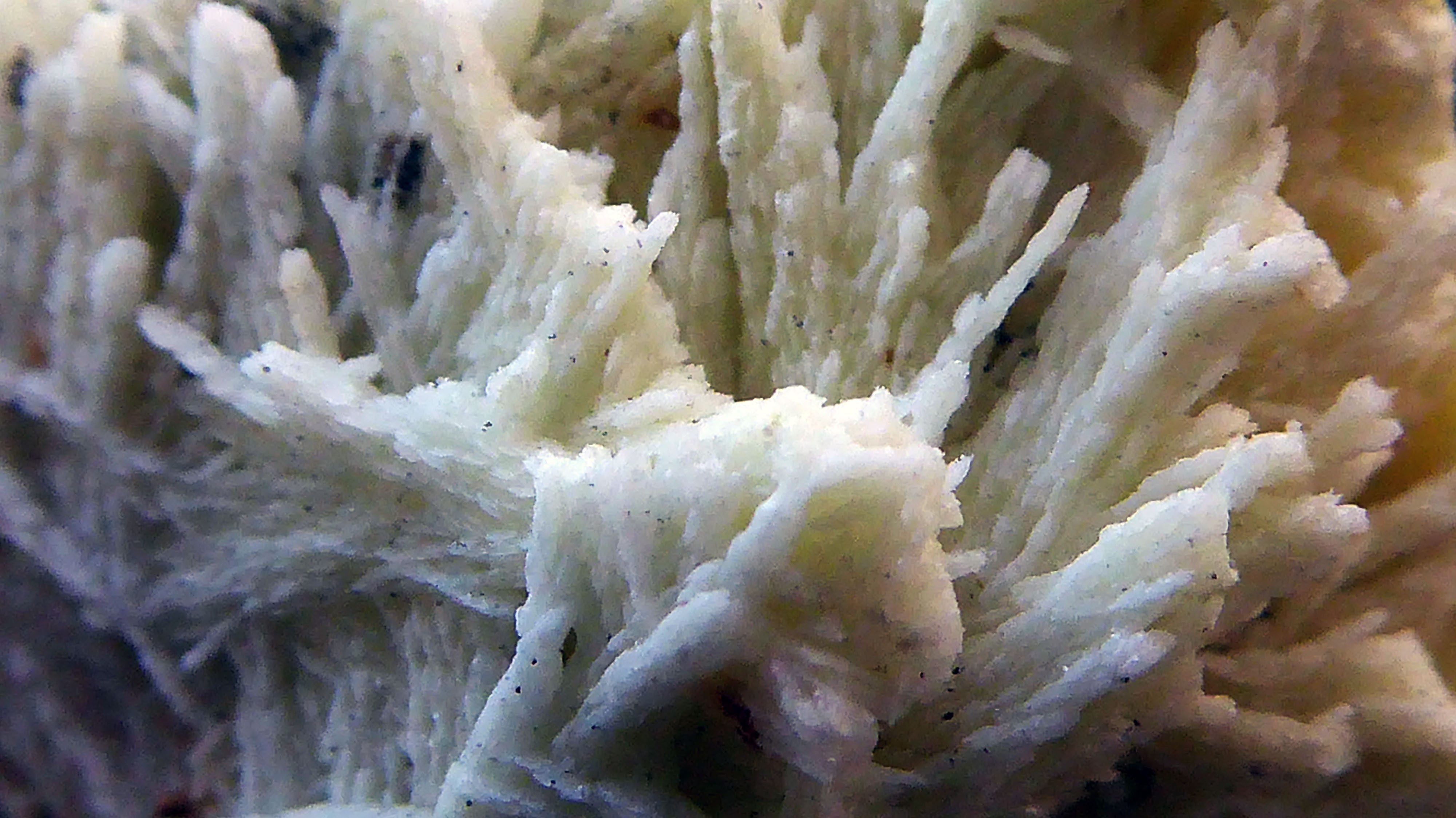

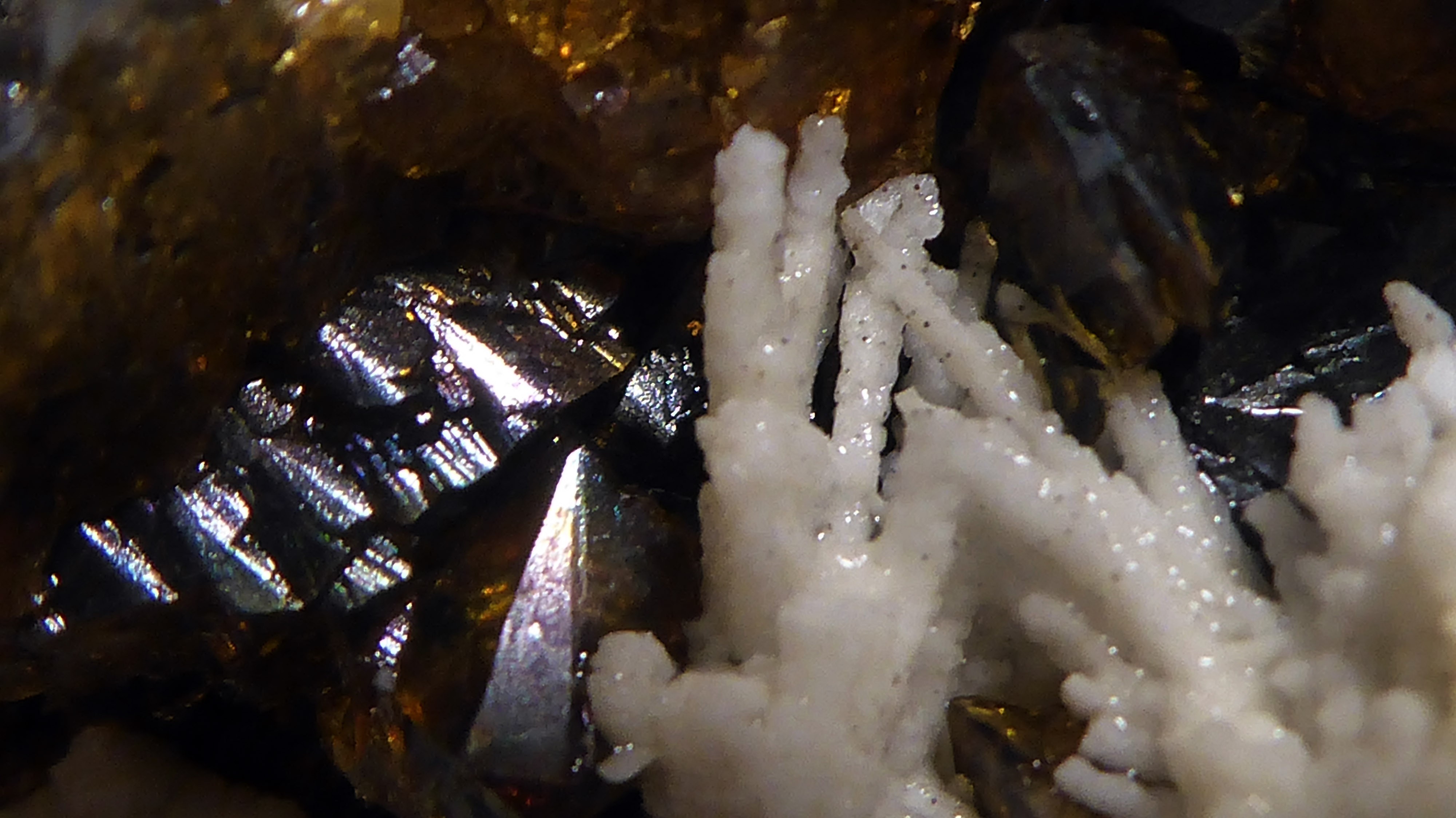

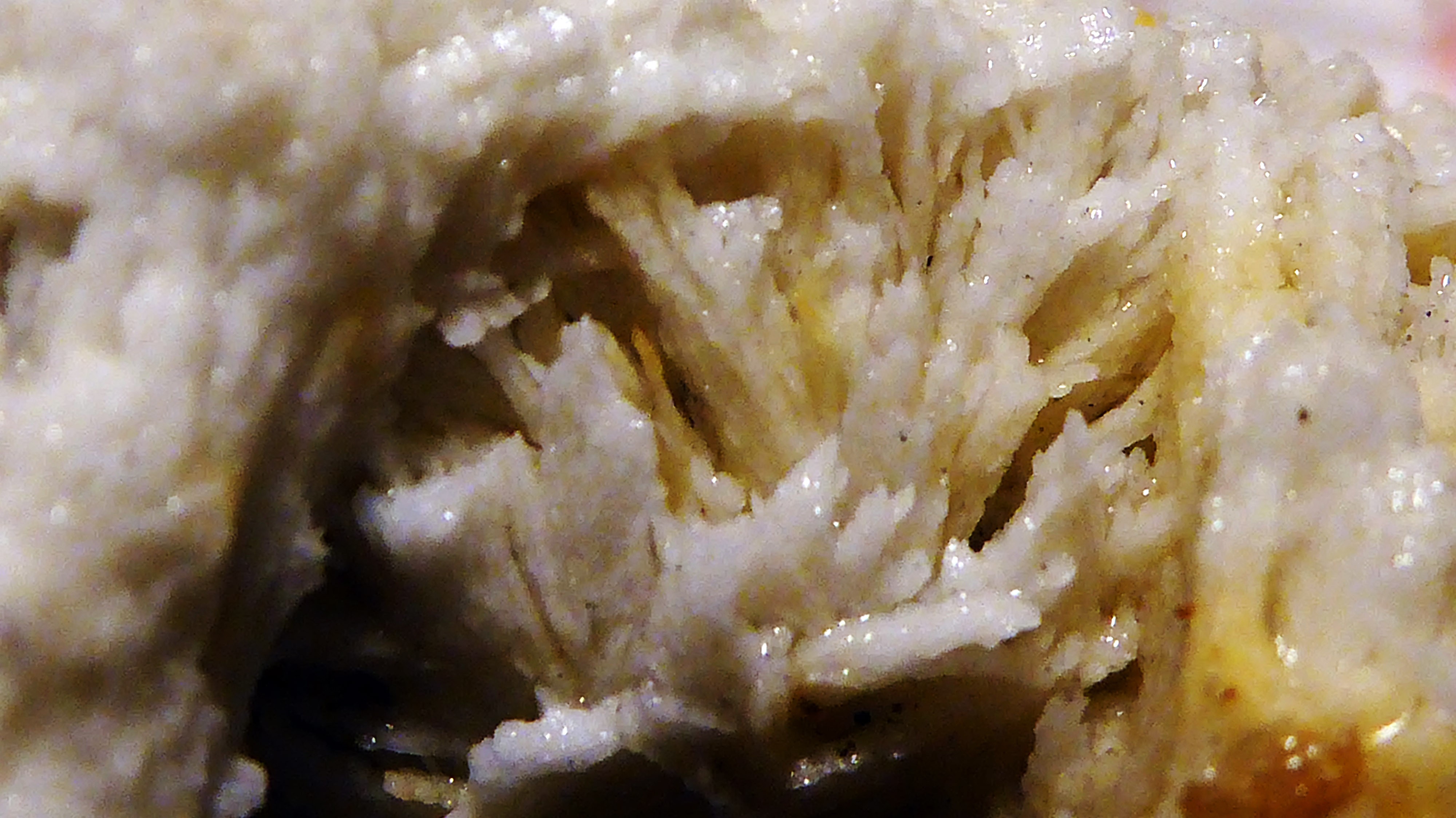

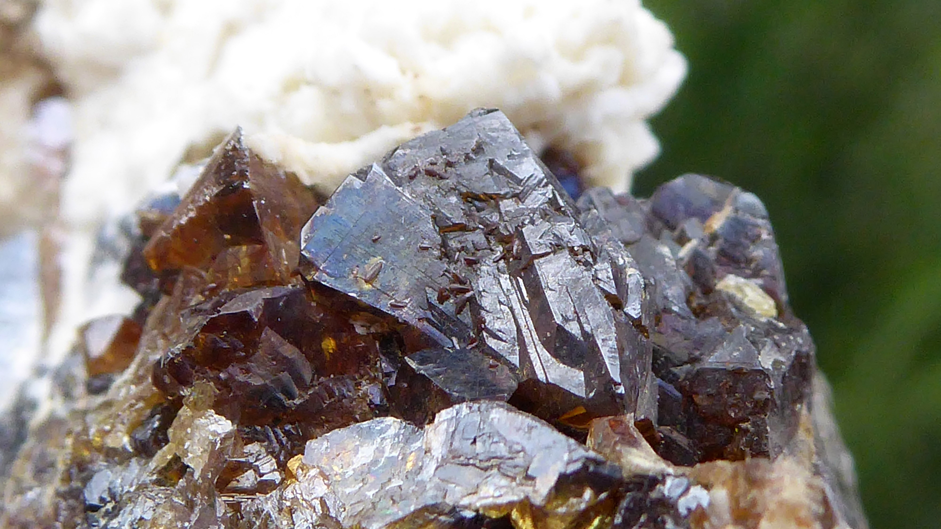

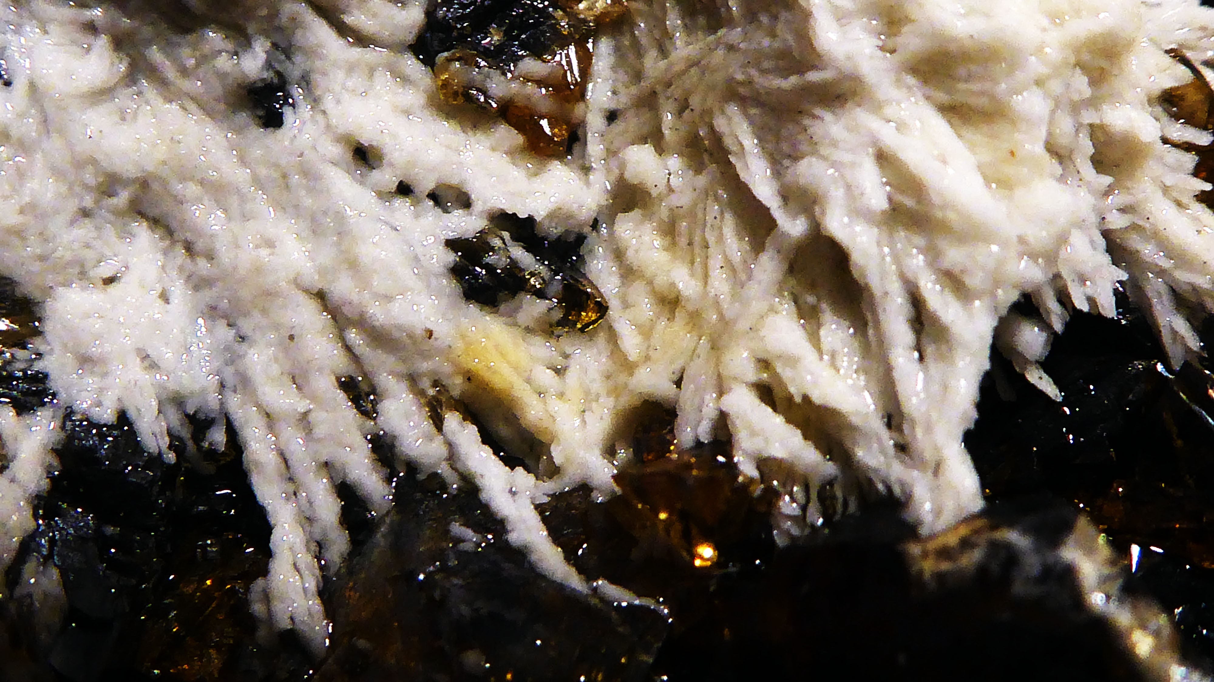

Pour jojo38

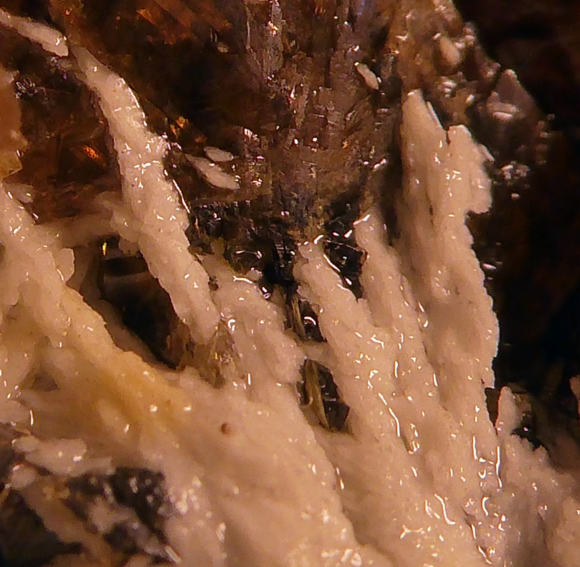

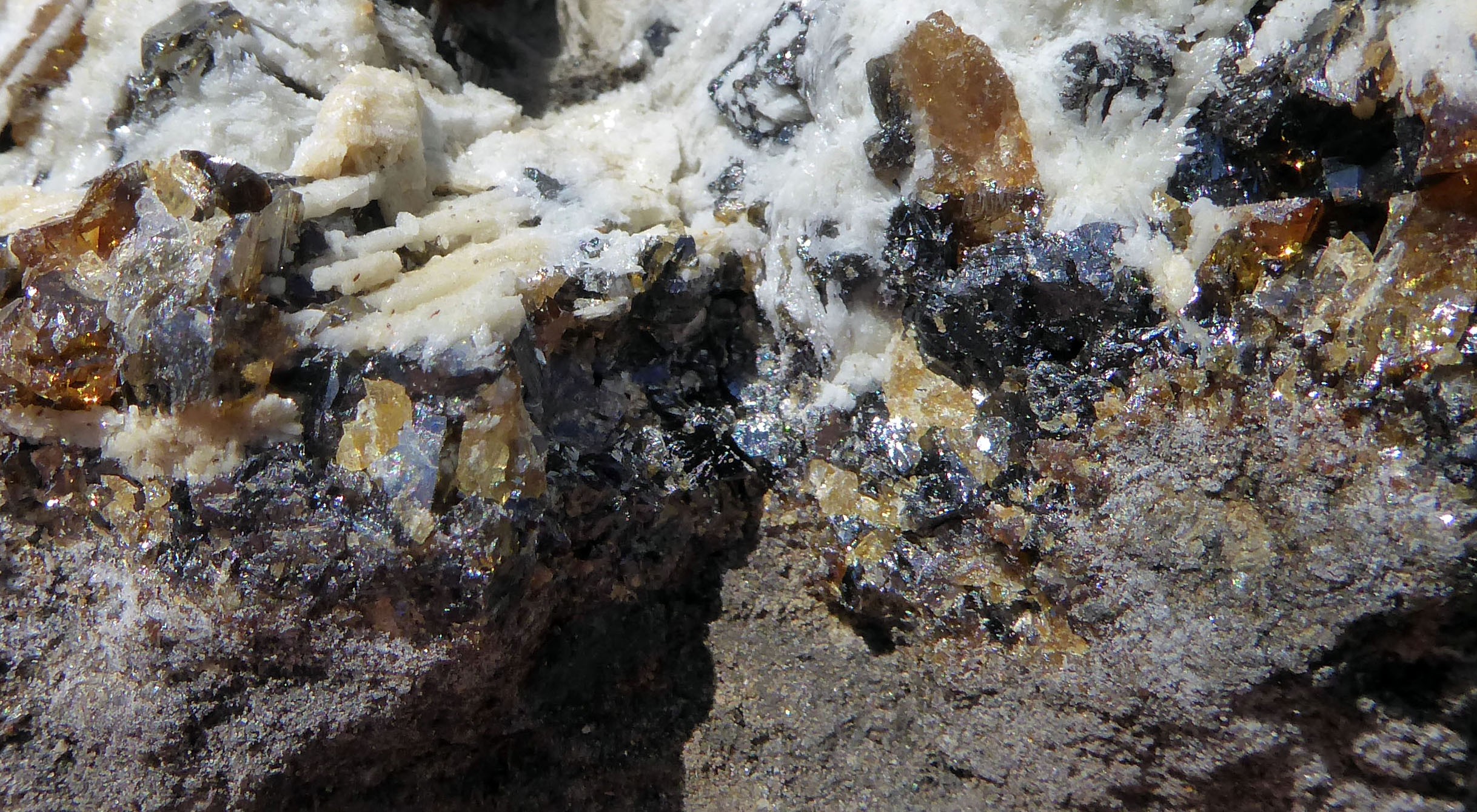

La gangue est noire, friable, et le blanc est HCl<0... pas l'aspect de quartz, je pense à barytine (?)
Peut-on penser à du St Laurent le Minier ?
Photos après passage sous le robinet, en lumière artificielle.
C'est pas du Français, après le premier test, ce n'est pas de la calcite, deuxième test un petit bout dans hcl 24h pour dolomite à moins que l'on aperçoive une forme du rhomboèdre quelque part? C'est pas une forme de la barytine? cela doit être soit l'un soit l'autre.
Une pièce Espagnole !
à suivre
tu penses que c'est français ?
Pas d'idée précise ...un truc qui traîne depuis longtemps dans un fond de carton, et qui va y retourner... Je le trouvais pas joli, et ce n'est qu'en y regardant de plus près hier (déconfinement pluvieux !) que j'y ai vu des détails intéressants; macle par exemple.
Merci pour vos participations.
Cela a bien un aspect barytine sur la dernière photo, après si un petit bout n'est pas dissous en 24h dans l'hcl non dilué, c'est bien de la barytine.
Cela rappelle, sphalérite - barytine provenant de la mine Troya, Pays Basque Espagnol, pièce de 1990.
  Le 16/05/2020 à 14:47, lafondite a dit :
Bonjour, elle a une bonne tête ibérique, outre la Troya, ce peut être de la région d'Aliva..
Expand
  Le 16/05/2020 à 15:34, Kayou a dit :
Sur le gaz de la cuisine (pas de chalumeau) ça ne donne rien.
Bon, nous allons opter pour Blende/Barytine, d'Espagne.
Merci.
Expand
Certes la qualité, couleur est bien semblable également pour la mine Las Monforas, Aliva, Cantabria mais pas l'association qui est plus de la calcite ou dolomite, hors pour cette pièce il est question de barytine à première vue et ainsi c'est plutôt Troya.
Il faut bien prendre en compte les associations, important pour une provenance.
:hi:
Merci jfc pour cette relance.
Ah ! Ben le Pérou ça irait mieux pour expliquer comment ce caillou est arrivé un jour dans mes cartons... dans les années 70... quelque chose comme il y a 45 ans !
Pour Jojo38: 12 h dans HCl, et il ne se passe rien... barytine semble se confirmer.

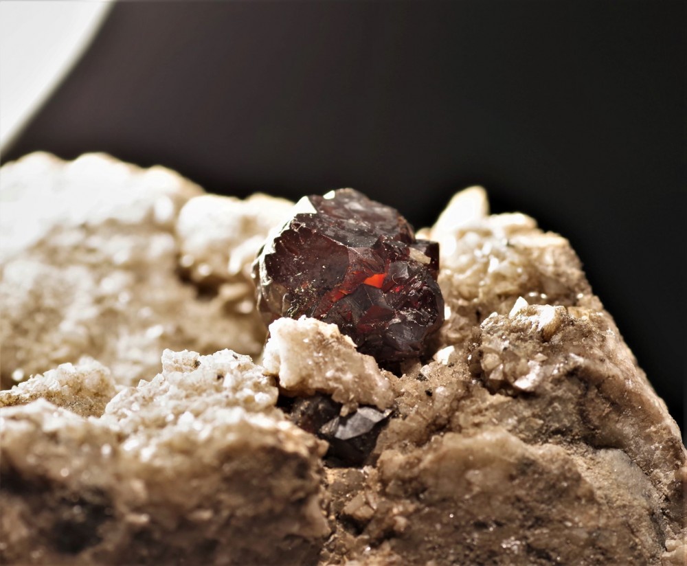

Rappel photo:
devant
Derrière
de côté
détail gangue
détails "blanc"
Test HCl longue durée
