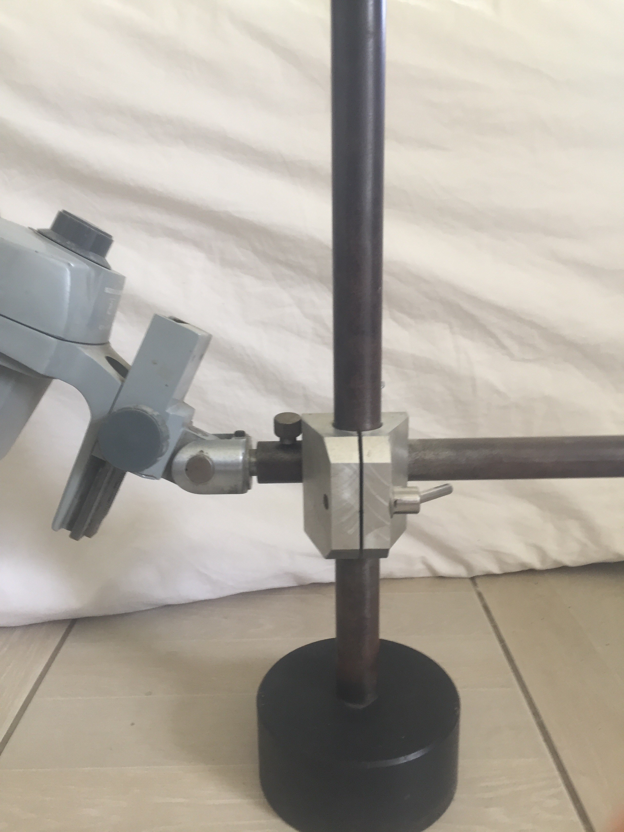

Le 16 avril 2020 à 21:27, fee_lyne a dit :
J'aime un statif déporté mais ce n'est pas non plus un critère determinant
image.jpgCompatible avec les dimensions d'un parpaing ou d'un seuil de porte:yes3: tout en permettant de localisé des pollens:yes3: "Made in Home"pour le statif =vraiment pas cher + la tête, heu:rougir:c'étaient des francs, au domicile du vendeur et elle avait déjà plus de trente ans de micromontages au conteur
