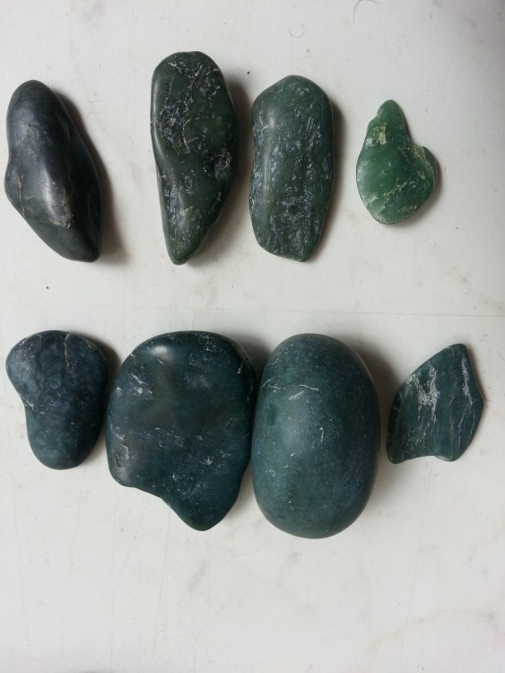

Bonjour à tous,
En premier lieu, Portez vous bien !
J'espère faire ma demande dans le bon topic.
Voici mon questionnement :
Je reviens, il y a de ca deux mois, du Japon.
J'y ai eu la joie de "prospecter" des minéraux magnifiques. Pour la majorité du "jade" ! Mais pas que :
Jadeite, rodingite, nephrite, serpentinite, albitite, tremolite, quartz, quartz porophyry, rhyolite, agate, corundum, chert et les fameuses "kitsune-ishi" (littéralement pierre de renard, une variété de mariposite magnifique et purement local).
Pour la localité et la provenance, on parle ici majoritairement de "la cote de jade", Asahi, proche de la ville de Toyama, centre du pays, côte mer intérieur.
Beaucoup de mes pièces proviennent de la mer et donc une grande part du travail à déjà été conduit par notre ami aqueux et sableux.
j'ai donc des pierres de toutes tailles, allant du grain de riz au citron (c'est clair ?).
Mais la question que je me pose c'est quelles "substances" dois-je utiliser pour le polissage. L'huile de coude n'étant pas un produit que je vais devoir acheter (je me préviens de cette réponse amusante à laquelle je m'attends :p )
Tout conseil sur la méthode à suivre et la bienvenue.
Merci d'avance pour vos conseils et réponses ;)
Petite Photo d'un panaché de Néphrite pour vous donner une idée !
Ce qui parait bien poli par la mer ou les rivières a en réalité un polissage très grossier par rapport à ce qu'on peut obtenir avec les grains adéquats. L'idéal est d'avoir des disques diamantés ou au corindon de grains de plus en plus fin. Un beau poli miroir s'obtient avec avec un grain 8000. Un grain 50000 donne un poli optique. Il en est de même avec les poudres spéciales à polir à l'oxyde de cérium, d'étain ou de chrome. Si on n'a pas de disques, on peut utiliser des papiers émeri à l'eau jusqu'à 3000 puis essayer de terminer avec une poudre. Dans ce cas c'est effectivement l'huile de coude qui est en plus nécessaire.
Pour les disques, j'avoue que ca me fait un peu peur, certaines pièces sont vraiment petites et je ne souhaite ni les endommager ni "trop" les dénaturer.
Pour les poudres, j'en voix 3 différentes qui sont citées, laquelle ou lesquelles privilégier et pourquoi ? En fonction des essences ? (je parles comme pour le bois, ce terme est-il correct ?)
Disons qu'aux vus de la situation de confinement, j'ai le temps et la patience pour utiliser les méthode les plus douces et les moins mécaniques que possible.
Malheureusement ma quincaillerie préféré est fermé et je ne puis donc être bien conseiller ou aiguillé en boutique.
Je n'aime pas trop acheter via internet mais je pense ne pas avoir le choix ce coup ci...
Merci pour vos réponses ;)

Bon, j'ai pu aller à la quincaille aujourd’hui.
Tout se que j'ai pu y trouver c'est de la poudre à polir le marbre contenant de l'acide oxalique et peu d'autres informations.
Pour l'abrasif, pas mieux que du 1000 et avec support papier...
Qu'en pensez vous ?
Je vais galérer hein ?
