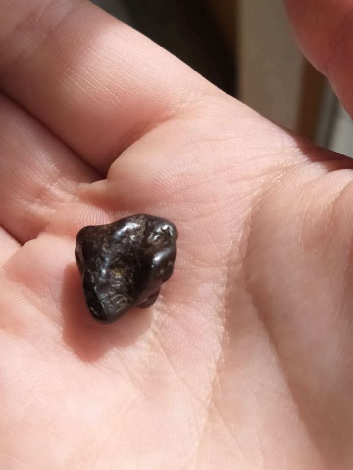

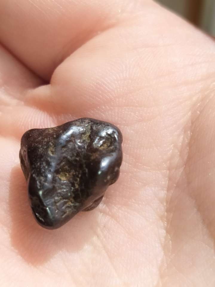

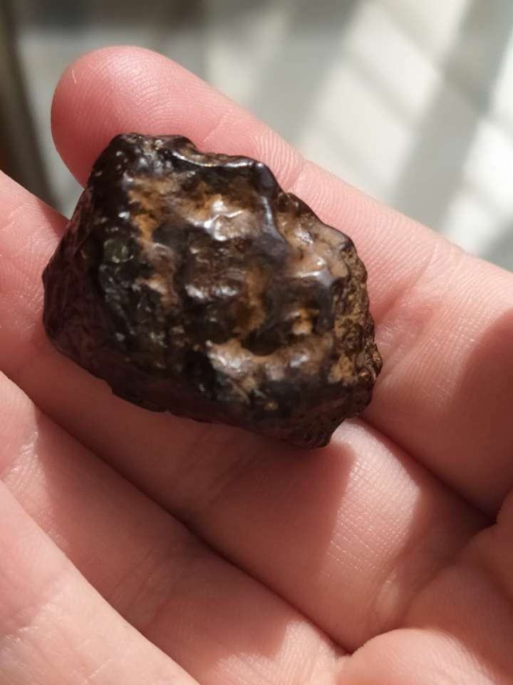

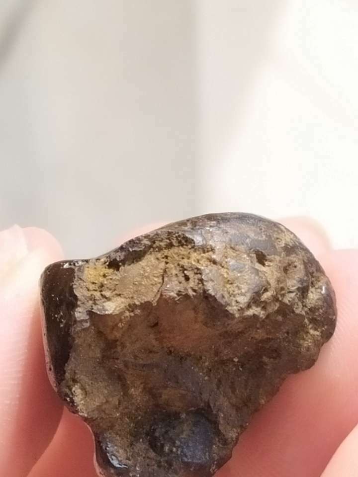

Bonjour j'ai trouver quelques pierres en me promenant qui ne ressemblaient pas à celles environnantes. Il me semble que la surface est légèrement fondue et plus lourdes qu'une pierre normale. Je compte sur votre expertise car en ce qui me concerne je ne vois pas. A noter qu'elles brillaient au soleil c'est ce qui m'a interpellé. Elles ne sont pas aimantées. Merci à vous

Je ne l'ai pas dit mais je les ai trouvé en forêt. Pas un site industriel à côté. Donc ça ne peut pas être un déchet de fonderie.

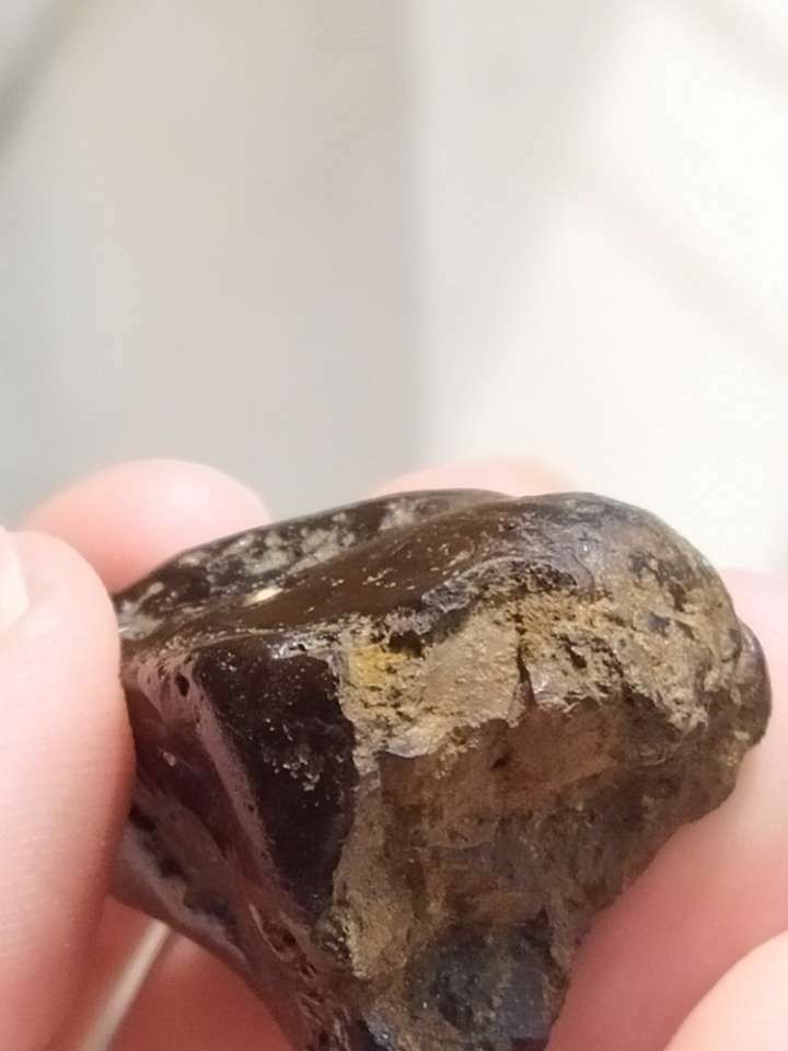

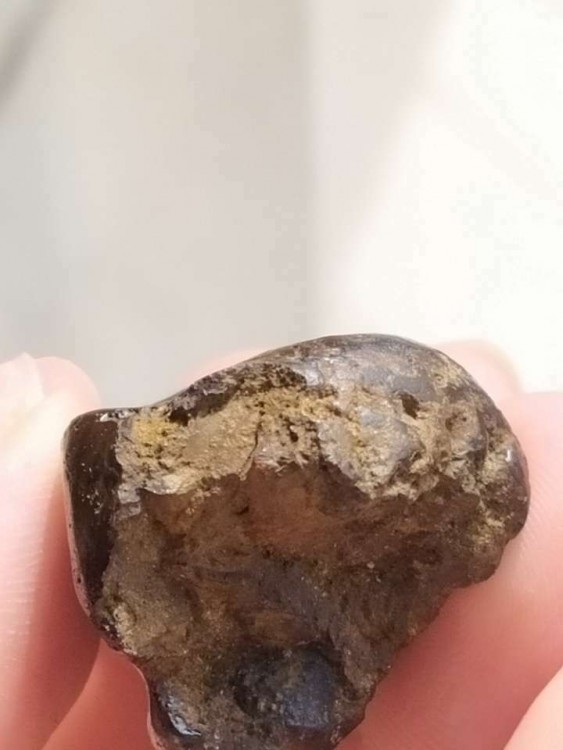

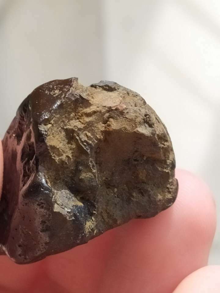

Ca ne ressemble absolument pas à du verre raison pour laquelle je vous ai mis une coupe faite au niveau d'une cassure.
Pas de munition de guerre car les morceaux ne contiennent pas de fer.
Donc je m'interroge. Effectivement un ami pense à des morceaux de météorites mais la chance d'en trouver est tellement mince que j'ai un doute.
Lui pense que ce sont des fragments et qu'un plus gros morceau se trouve à proximité. Mais où car j'ai regardé et je n'ai rien trouvé. Il est peut être plus loin dans les bois...
J'ai oublié de vous dire que je l'ai trouvé en Lozère.
J'ai oublié de préciser que lorsque je l'ai trouvé c'était plutôt terne et en frottant un peu ça a comme lustré les pierres... elles étaient brillantes ensuite.
J'ai regardé ça ne ressemble pas à de la marcassite à l'intérieur, j'entends...

Si, mais à l'état d'oxydes, donc généralement non magnétiques, même s'il m'a été donné d'en trouver sur le Sauveterre  qui présentaient un très léger magnétisme.

Définitivement, vos échantillons ne sont pas des météorites. La structure compacte de l'intérieur du spécimen cassé montre la structure typique des concrétions ferrugineuses. Elles se forment par la circulation des eaux dissolvant les roches en milieu calcaire ou dolomitique; elles piègent des petits grains des roches environnantes. Ce qui occasionne en certains endroits des concentrations par ruissellement-gravité  des oxydes de fer libérés par ces roches.

Bonjour, il s'agit de concrétions ferrugineuses typiques du Causse. C'est un mélange de divers oxydes de fer.
Entièrement d'accord! Très courant sur et au pied de massifs calcaires... Rien que de les frotter entre les doigts cela fait briller la patine naturelle. Moi j'appelle ça "limonite" mais c'est un terme généraliste. Selon son degrés d'oxydation cela peut ressembler à de l'hématite comme à une pierre poudreuse jaune... J'utilise peut-être mal le terme de "limonite", aussi le terme de concrétion ferrugineuse me convient très bien.
