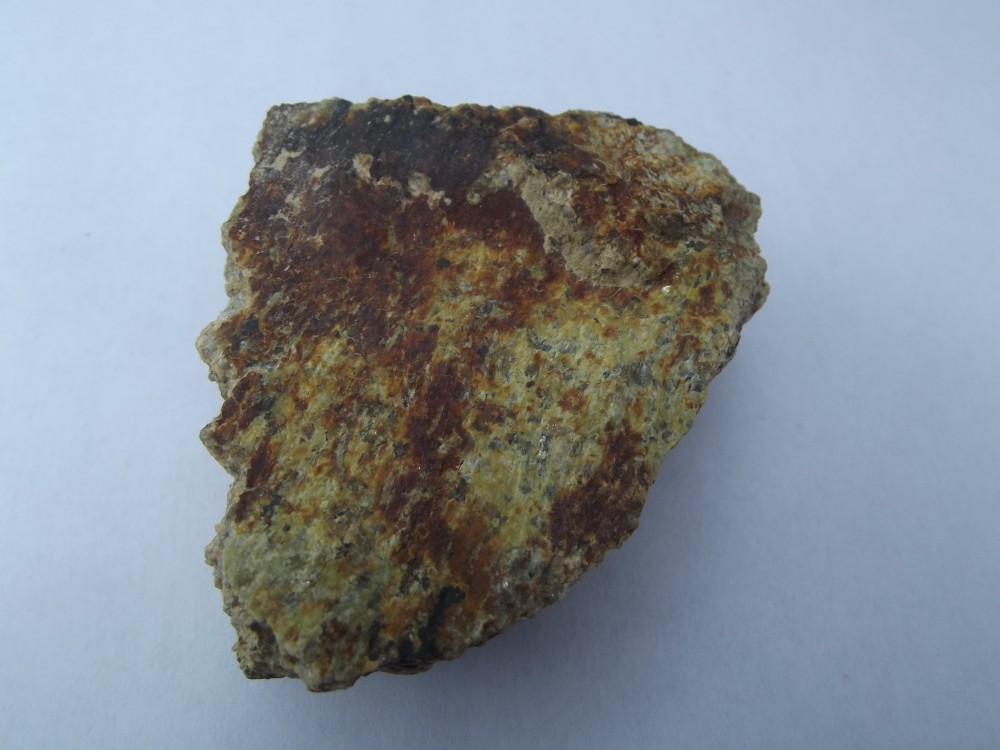

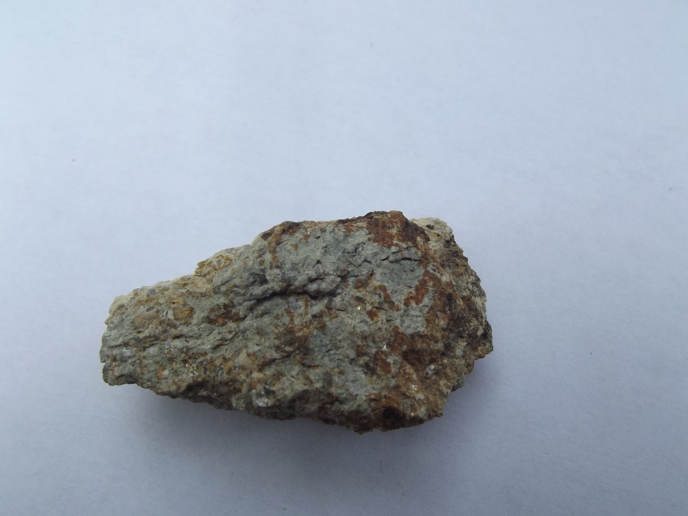

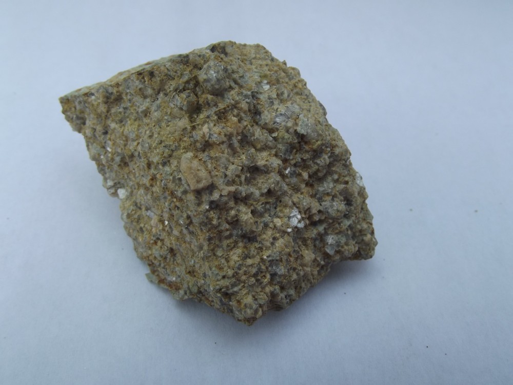

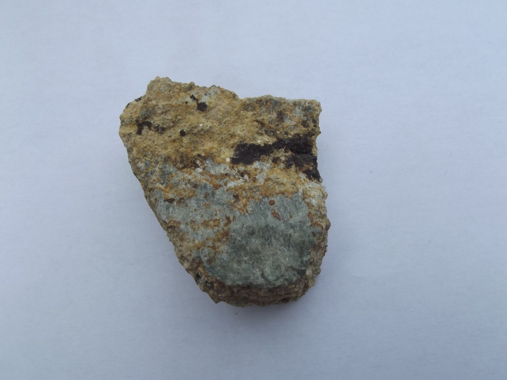

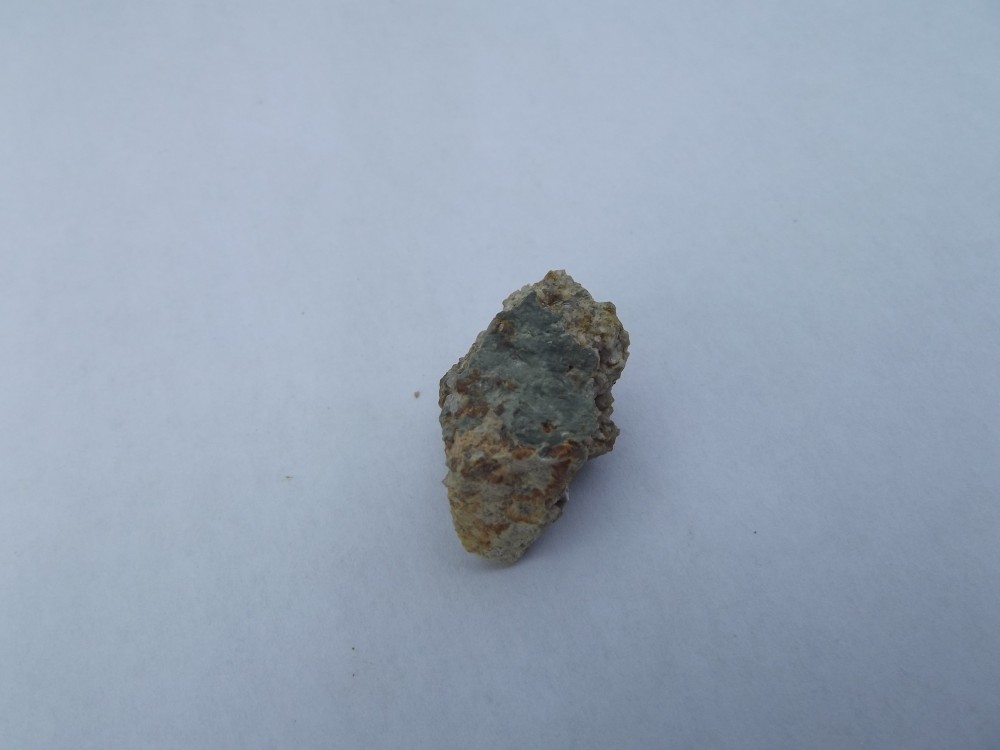

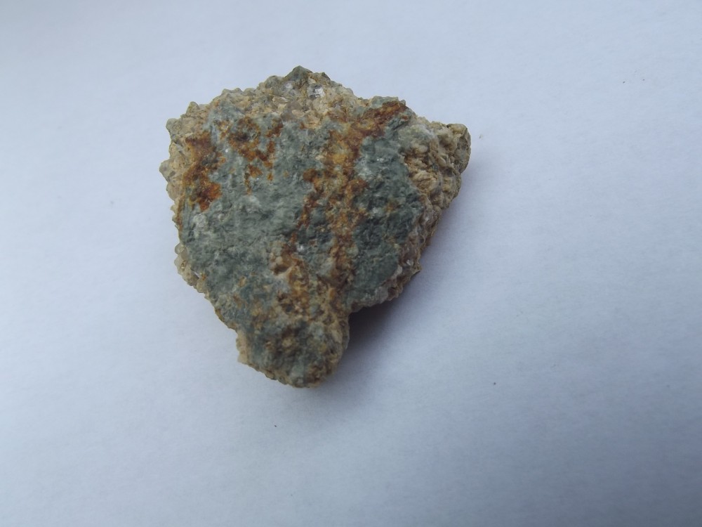

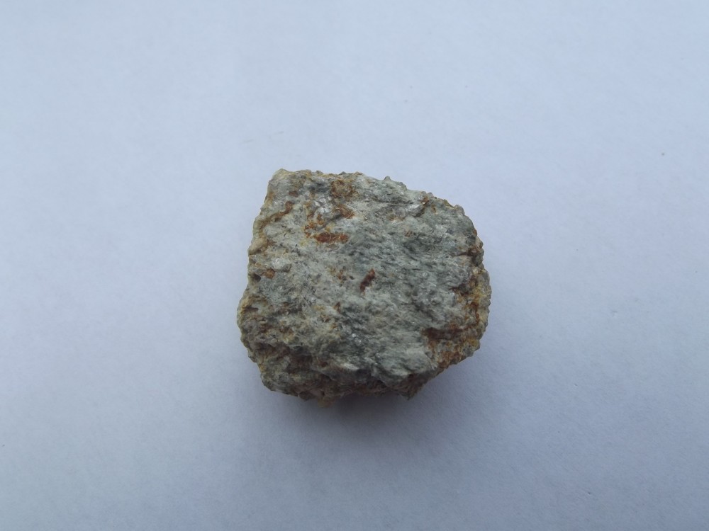

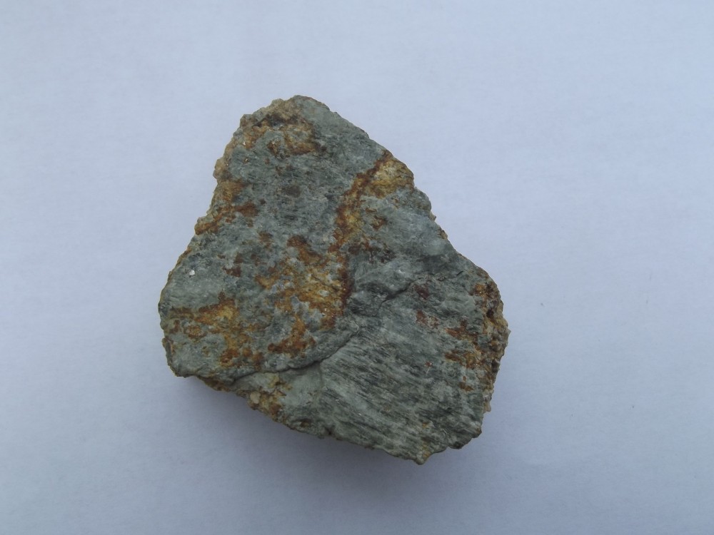

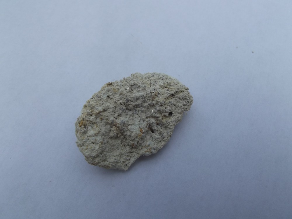

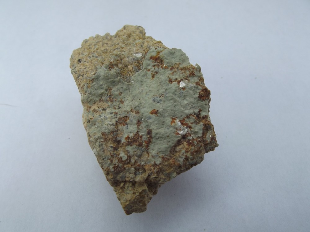

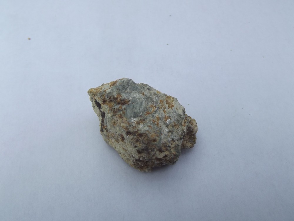

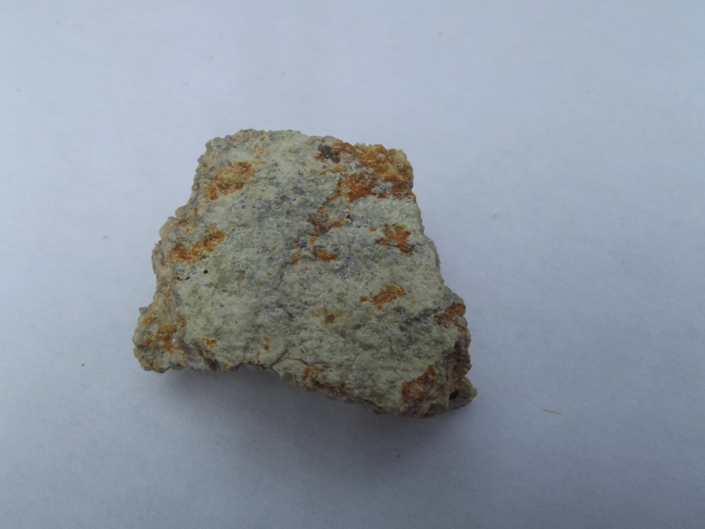

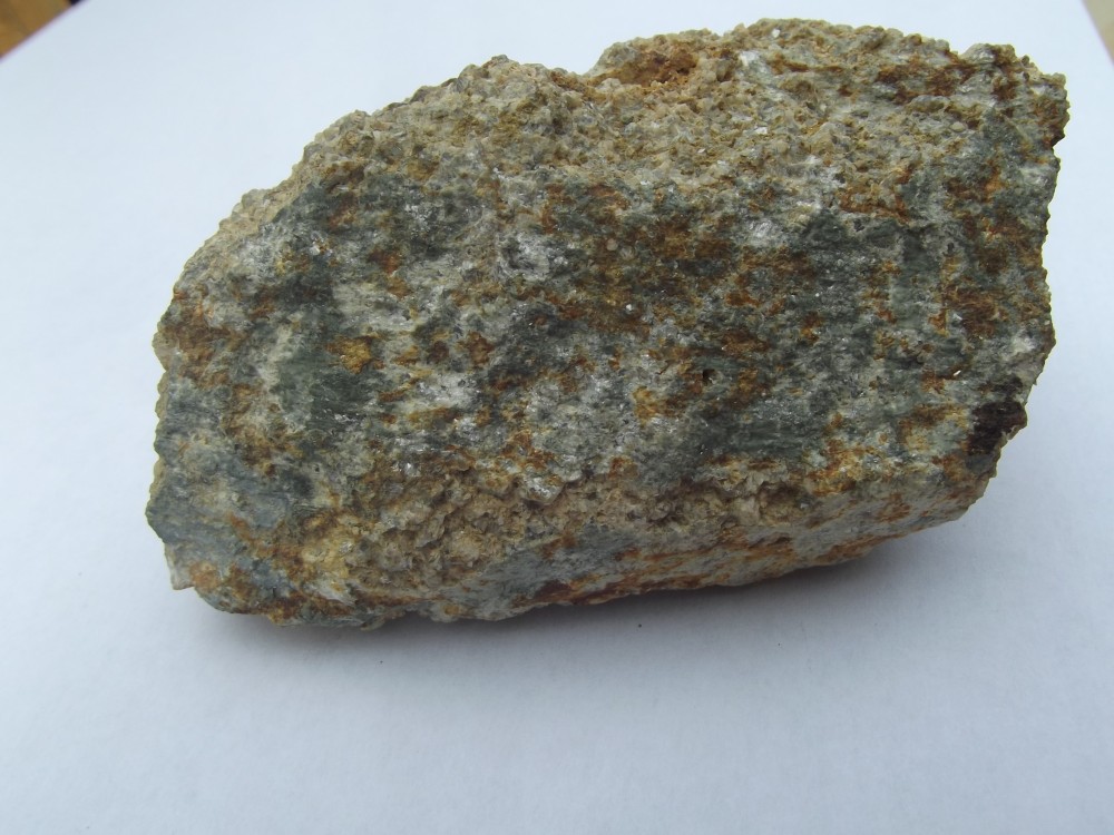

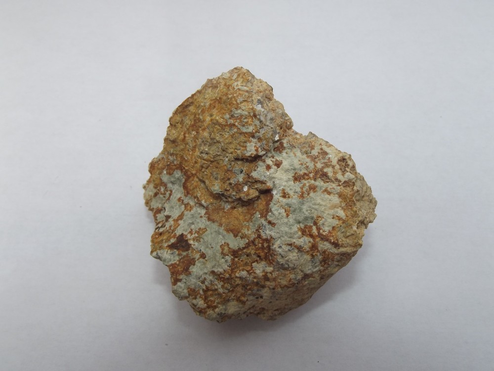

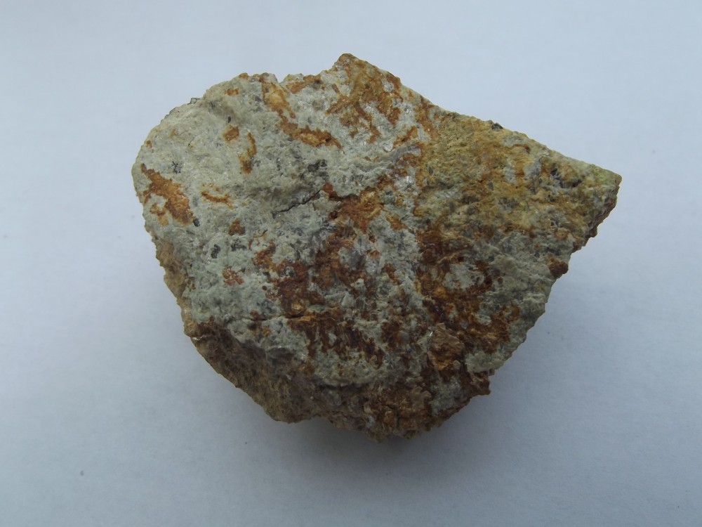

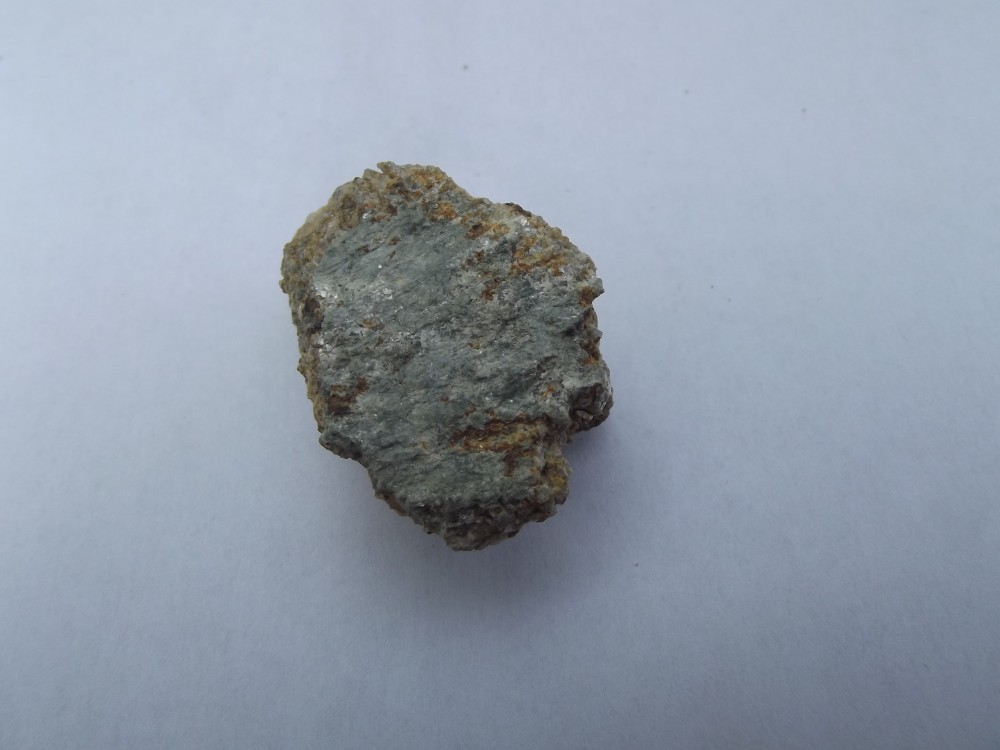

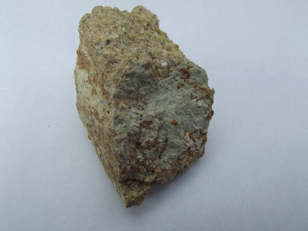

 j'ai 13 ans et je débute en minéralogie et je voudrais identifier un minéral que j' ai trouvé en Février dans une petite carrière de tuf granitique près du hameau du Mazet sur la commune de Gioux ( près de Felletin, en Creuse ). Ce minéral est sur un granite à muscovite , pas de biotite, il a des nuances de blanc-vert à vert foncé en passant  par le bleu-vert, pas de cristalisation . Le tuf est du granite altéré, très meuble , il contient des filons de roches altérées blanches qui sont parfois teintées en rouge par des oxydes . Ces filons sont traversés de filonnets d'un minéral noir à éclat terreux que je n'ai pas identifié. Pour le minéral vert je pensais à de la turquoise ou de la malachite , pour le minéral noir je n'ai pas d'idée.
1ère photo: filonnet de minéral noir et oxydes rougeatres. 2nde photo: roche blanche des filons. 3ème photo: granite qui contient des minéraux verdâtres. 4ème photo: oxydes sur granite. Les autres photos: minéraux verdâtres sur granite, celles que je cherche à identifier.
Merci de me répondre .

Bonjour Amede,
Tu habites une chouette région pour trouver des minéraux. Sur tes échantillons, il n'y a effectivement que de la roche; pas de turquoie.  Si tu veux en trouver, tu dois aller à Montebras sur le site dit "du communal". C'est pas très loin de chez toi.... Il faut regarder attentivement dans les tranchées qui y sont creusées car il y a souvent du passage. J'espère que tu pourras y trouver ton bonheur quand l'heure du déconfinement aura sonné....
Michel
Salut Amédé, c'est Serge
Super content que tu postes des cailloux pour détermination sur le forum.
Pas de turquoise ni de malachite dans tes cailloux, il faudrait les avoir en main, mais sur un je pense que tu as une altération en micas verdâtres de granite. Ces altérations sont dues souvent à des circulations hydrothermales tardives mais pas que...(certains parlent de damouritisation, mais ça veut pas dire grand chose en fait)
Tu ne m'en avais pas montré un comme ça à la maison ?
Bonne soirée, Serge

Salut Serge,
Non je ne t'ai pas montré ces pierres car je ne les avais pas encore trouvées.
Merci a tous pour vos informations.
Serge, j'attends impatiemment la fin du confinement pour une fouille.
Bonne soirée.
