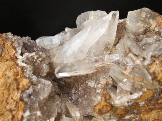

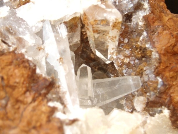

:super: super frangin, là tu m'espantes, aucuns minéraux ne t' échappes !!! Félicitation :super:
Connaissant un peu le gisement, je peux te certifier que c'est une très belle pièce, qui a du sortir il y a quelques années................mais qu'elles sont ces mensurations ?
Tu connais donc la fragilité de ces échantillons ! :grand sourire:
