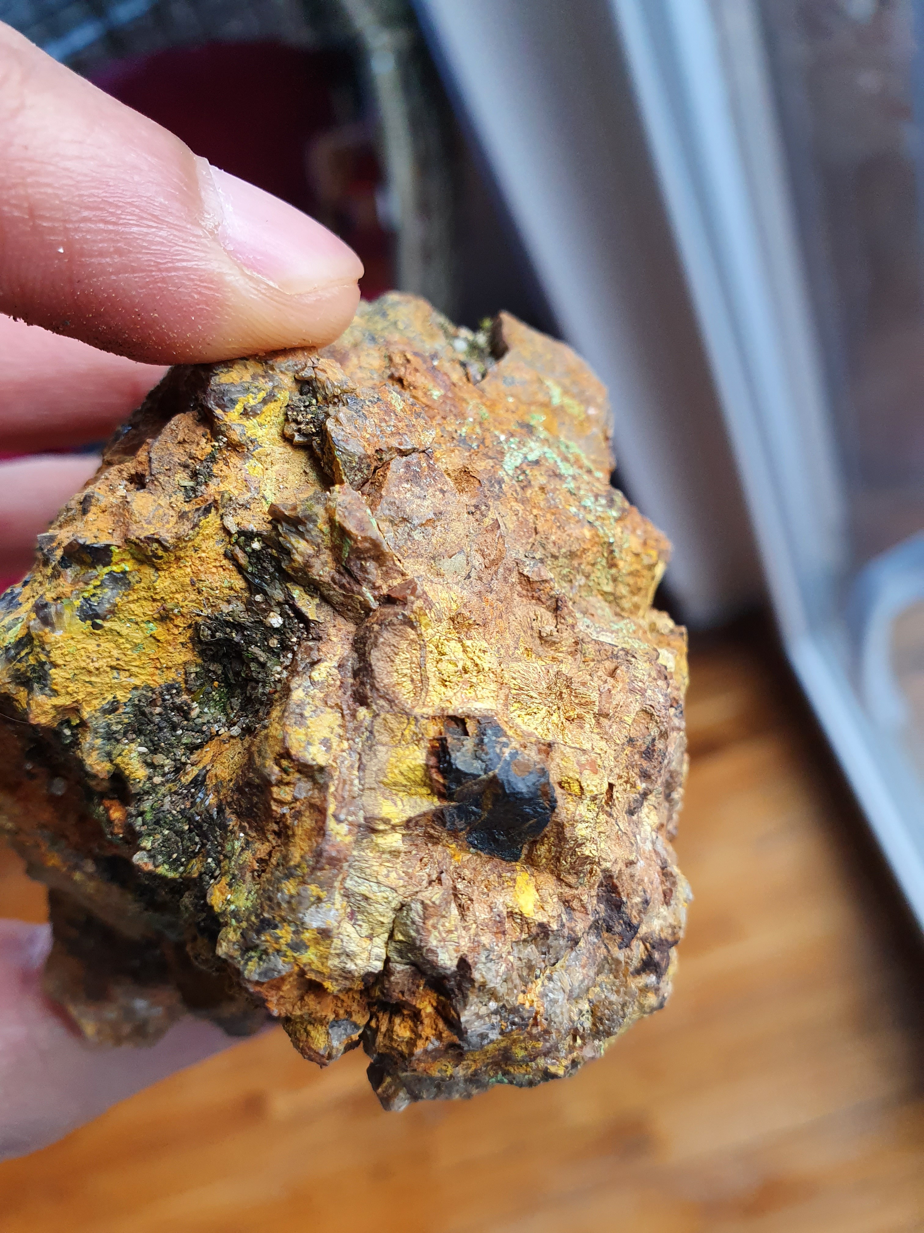

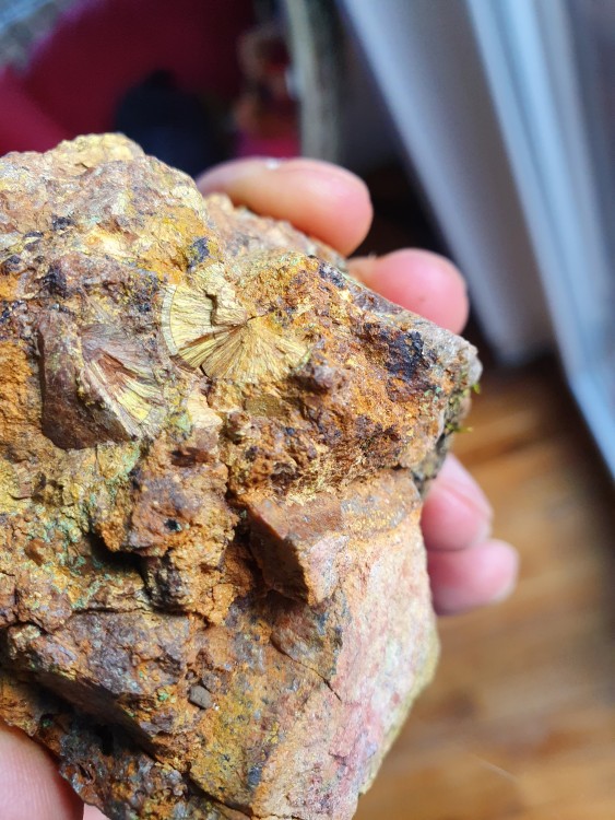

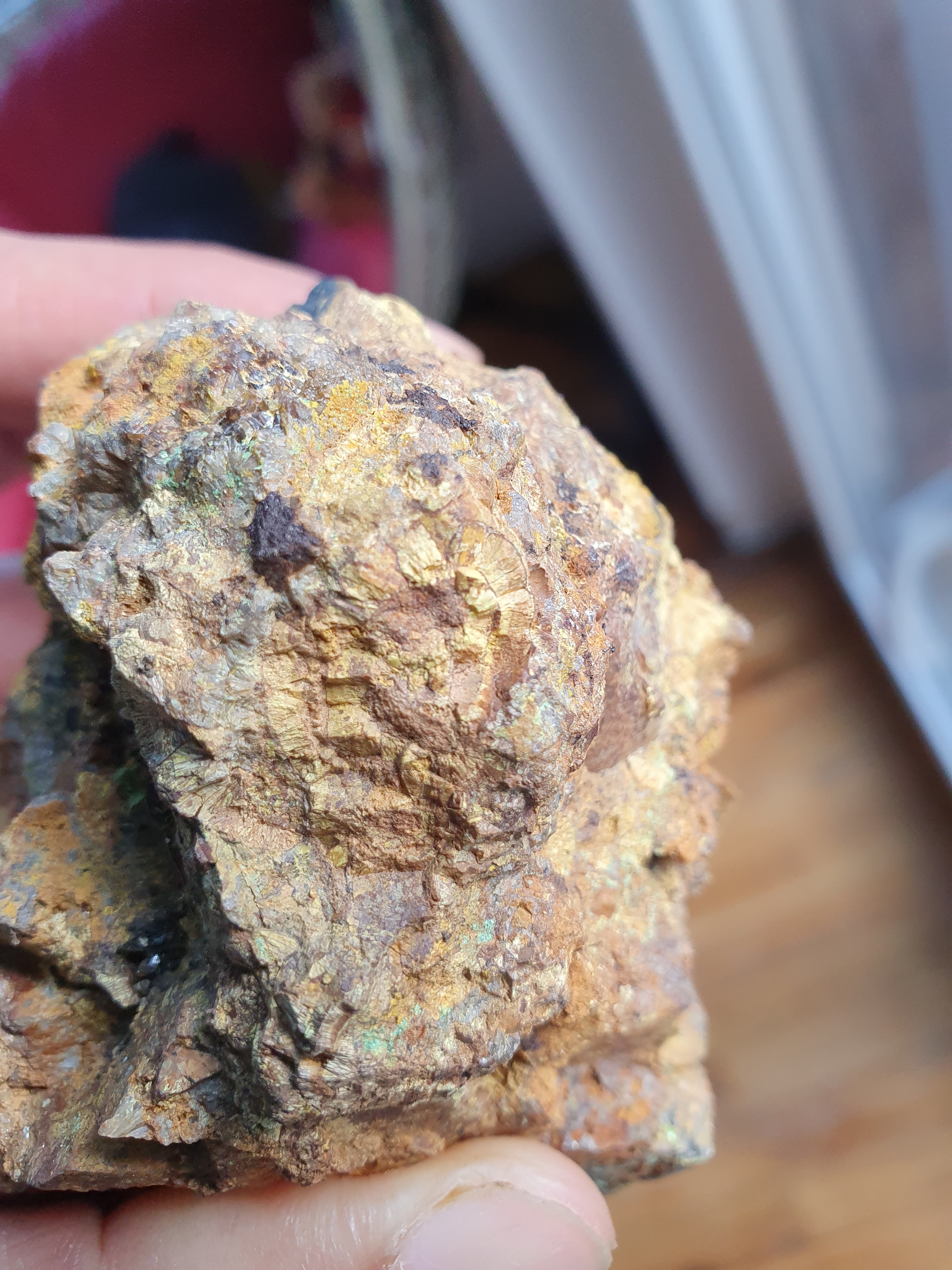

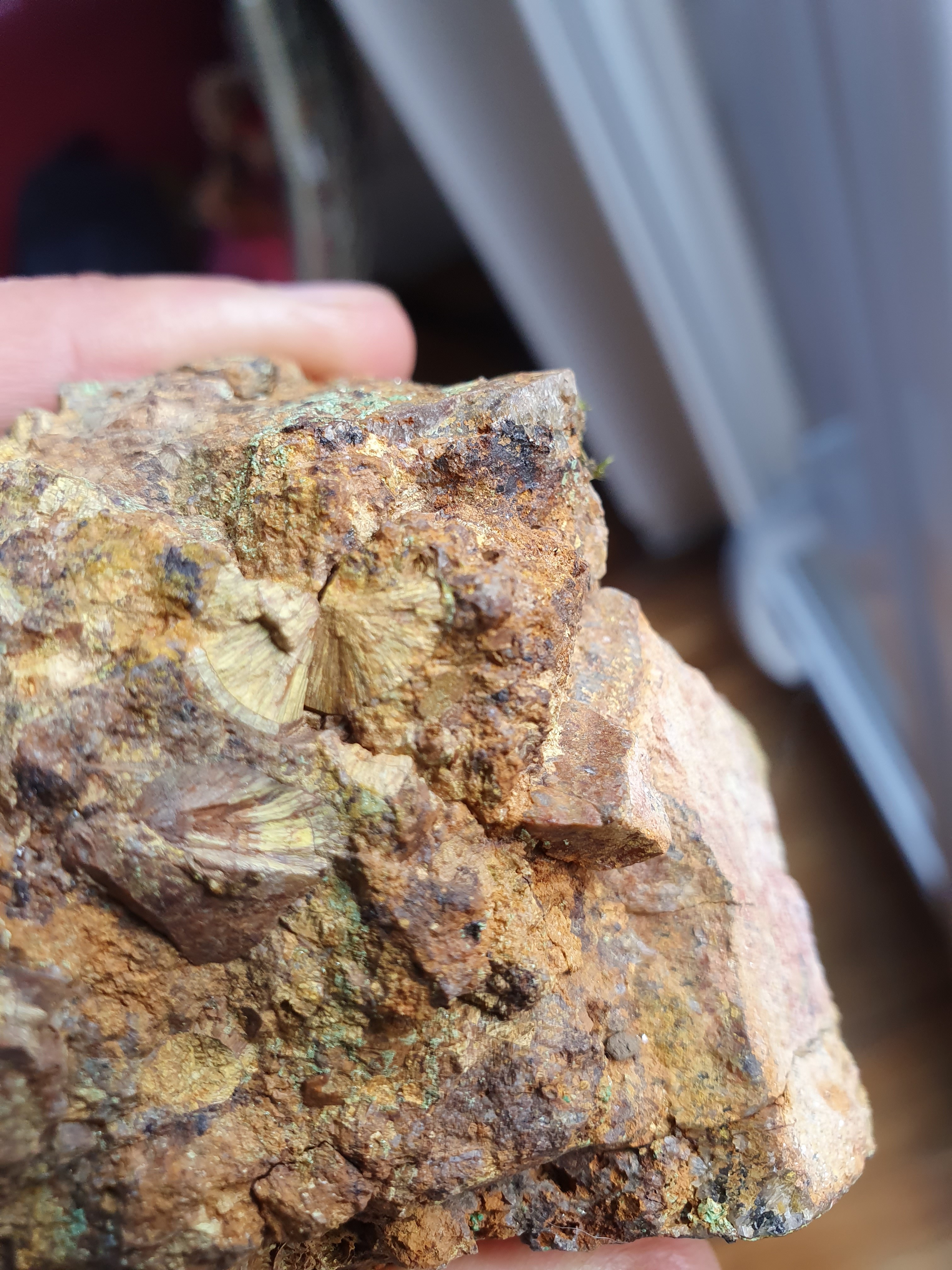

Bonjour à tous,
J'ai un soucis avec une pièce trouvée il y a quelques années à Chameane, sur celle ci je retrouve de la pechblende, de l'autunite, de la torbernite et un mineral jaune présent abondamment que je ne saurais identifier notamment sur ces " nodules jaunes fibroradiés"
Avez vous des idées de ce que cela pourrait être ? Certains d'entre vous ont ils des pièces de Chameane avec les mêmes formes ?
J'ai fais ce que j'ai pu pour les photos et la vidéo !
Merci à vous :)
Ces parties jaunes fibroradiées résultent de la transformation de la pechblende (uraninite) et sont constituées de divers minéraux secondaires d'uranium généralement appelés "gummite".

Bonjour Michel,
Merci pour votre retour ! :)
Cependant pouvez vous m'expliquer comment cela se fait que l'on ai cette apparence sphérique et fibroradiée ? Car la pechblende dans cette zone je ne l'ai jamais vu ronde, donc je ne comprends pas bien comment sa transformation peut donner cette apparence ?
Cependant vous n'êtes pas le premier à me répondre que l'on peut classer cela dans les gummites. Quel est la différence entre les gummites et l'uranophane ?
Encore merci à vous :)
Bonjour Smoky,
Si si, la pechblende en belles structures fibroradiées existe bel et bien dans les haldes de l'ancienne mine d'uranium de Chaméane non loin de la galerie effondrée. Je ne suis cependant pas  équipé pour faire des photos. Je suppose que votre échantillon ne provient pas de ces haldes mais bien des tranchées à améthyste situées plus haut sur le flanc de la colline....
Par ailleurs, la gummite semble être un mélange d'espèces souvent mal cristallisées résultant de processus d'altération de la pechblende (ou de l'uraninite) alors que l'uranophane alpha et bèta sont deux espèces minérales strictes et pas des mélanges. Elles ont donc chacune une composition chimique et une structure cristalline bien définies. Leur morphologie est bien souvent observable également contrairement à la gummite qui apparaît simplement grenue.

Effectivement "gummite" ou encore "produits jaunes".
