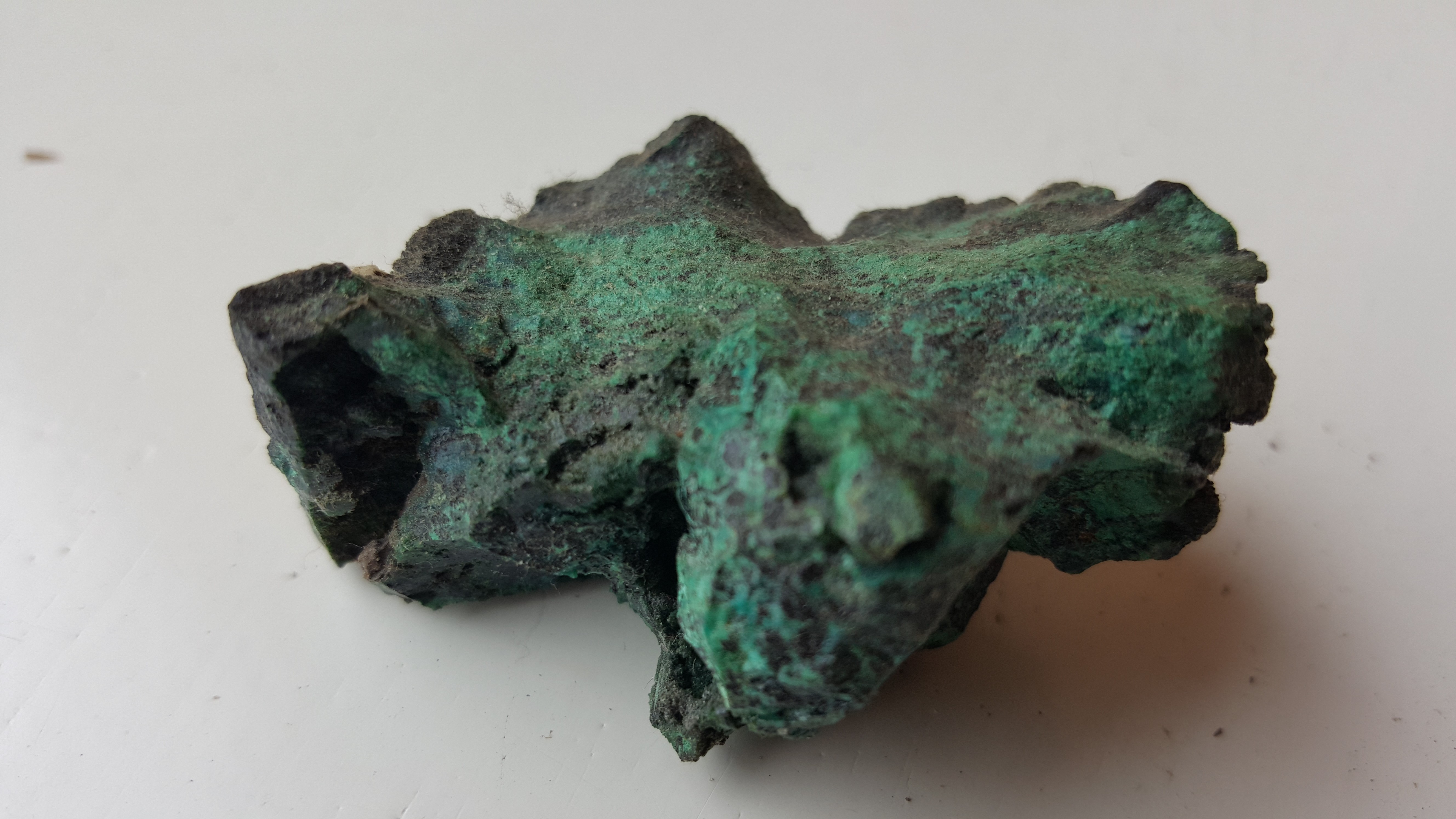

Bonjour, a tous
J'aimerai solliciter vos connaissances sur les divers minéraux que je possède.(accumulé depuis tout petit)
Mais n'ayant jamais noté leur noms et ayant une mémoire de poisson rouge ,je ne sais plus ce que j'ai ,et la je suis motivé pour remettre tout a plat ,mais aussi les nettoyer comme il faut sans faire de bêtises.
Je vais donc avoir besoin de vous pour identifier ces minéraux (certain je pense savoir ,mais je préfère être sure ^^), mais aussi savoir comment les nettoyer sans les détériorer (oui il y a beaucoup de poussière dessus ...).
merci par avance

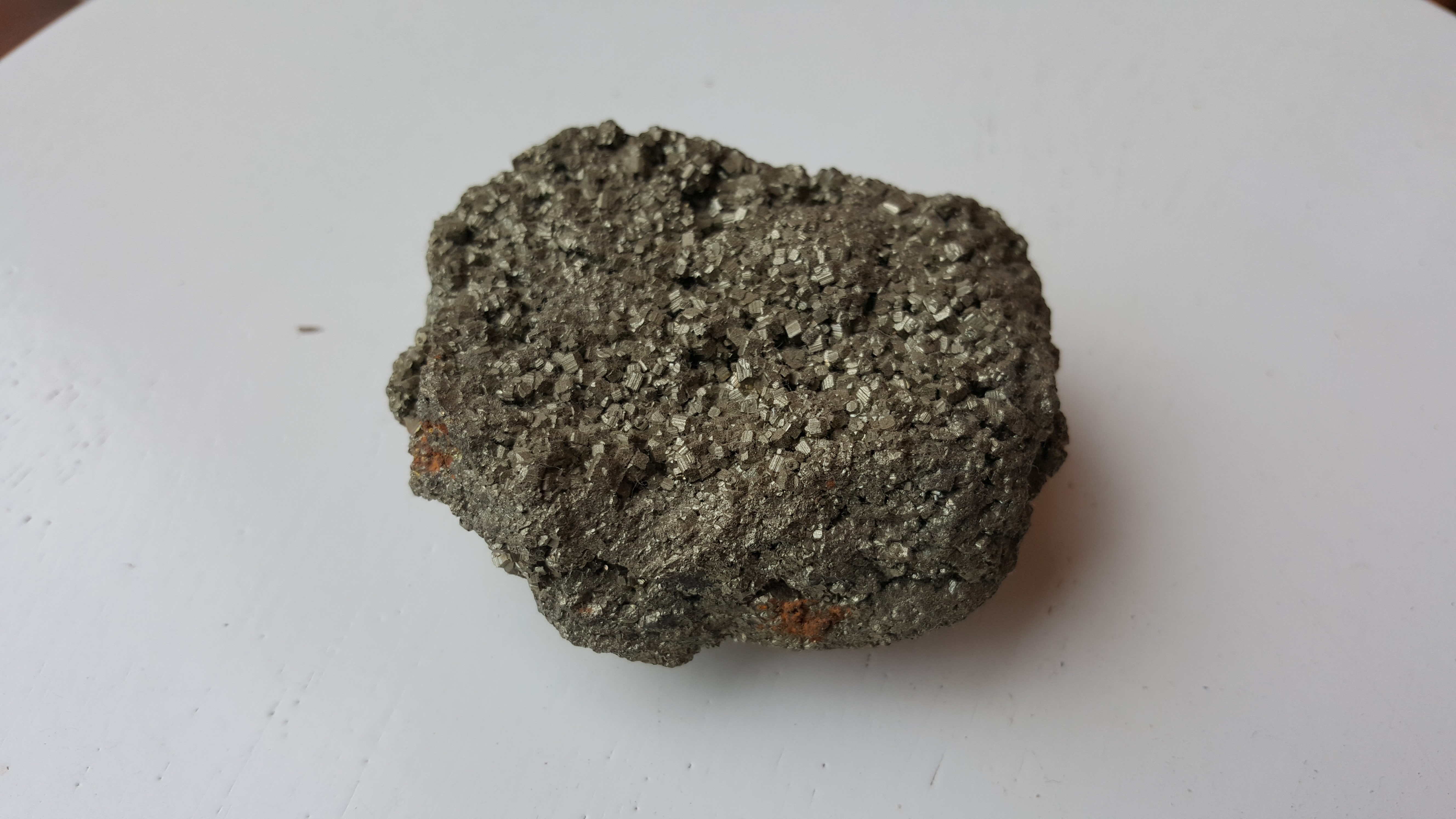

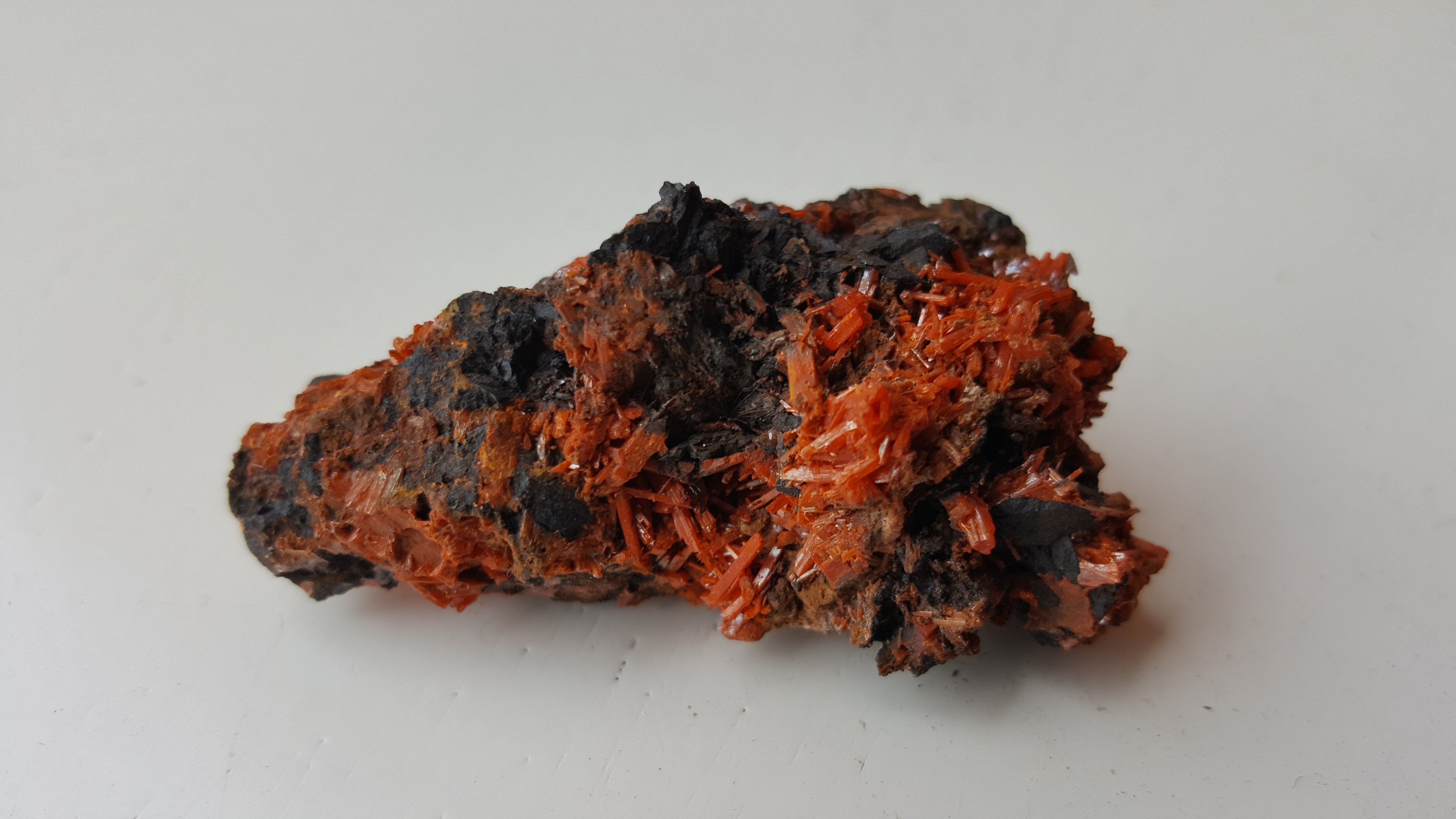

19 Crocoïte

23 pyrite

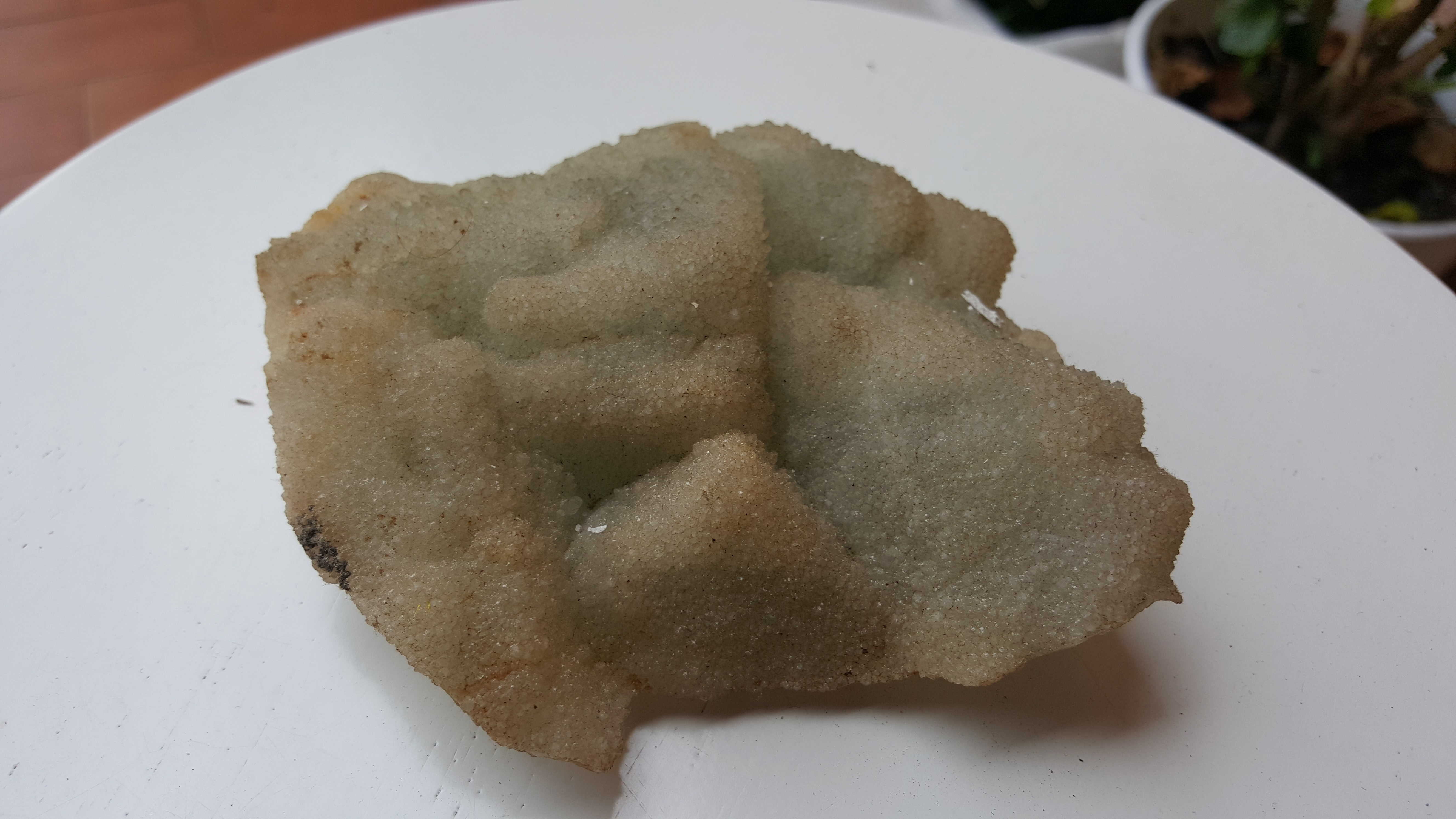

1               Calcite ? sans conviction ?

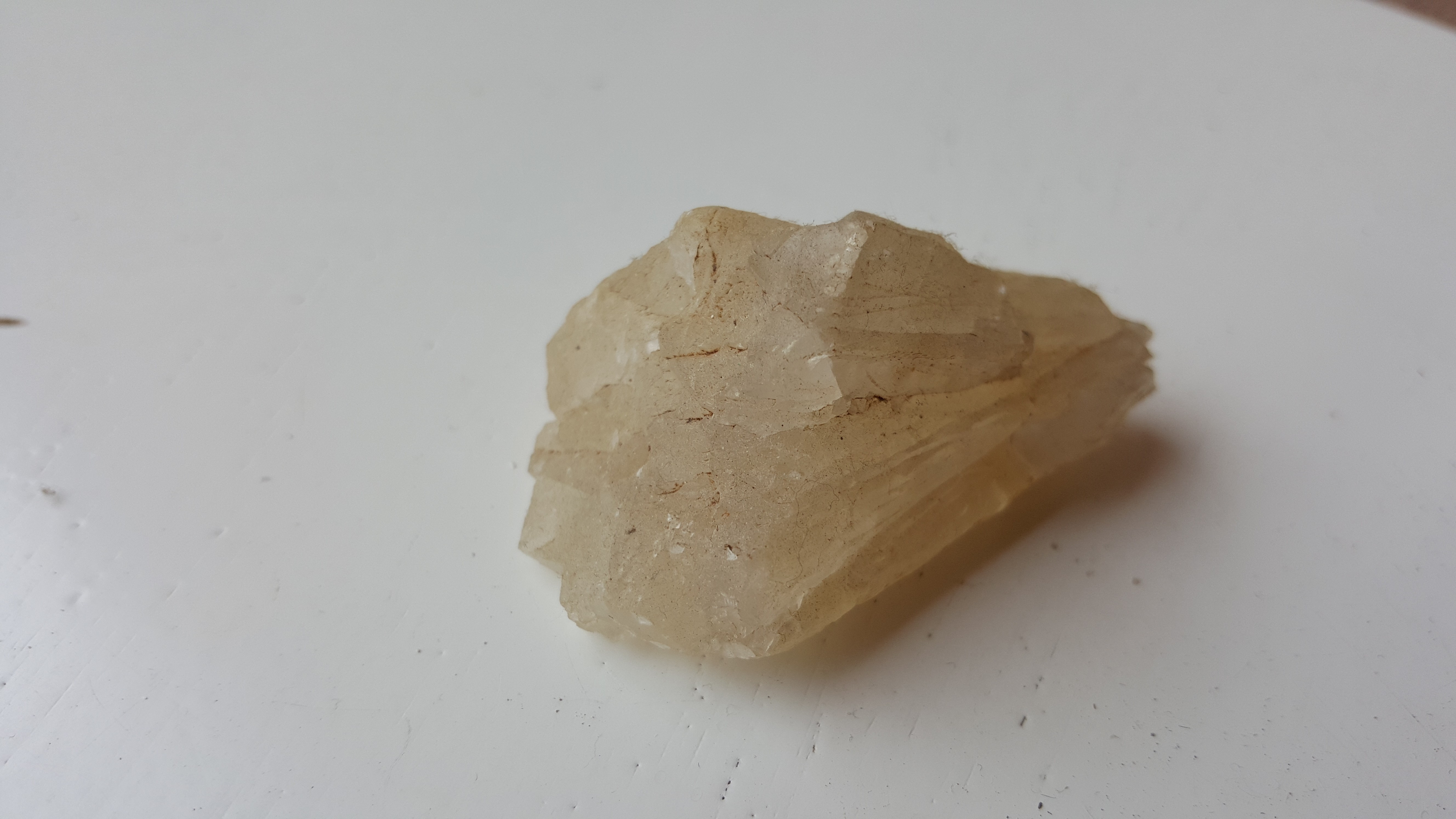

2               Sel

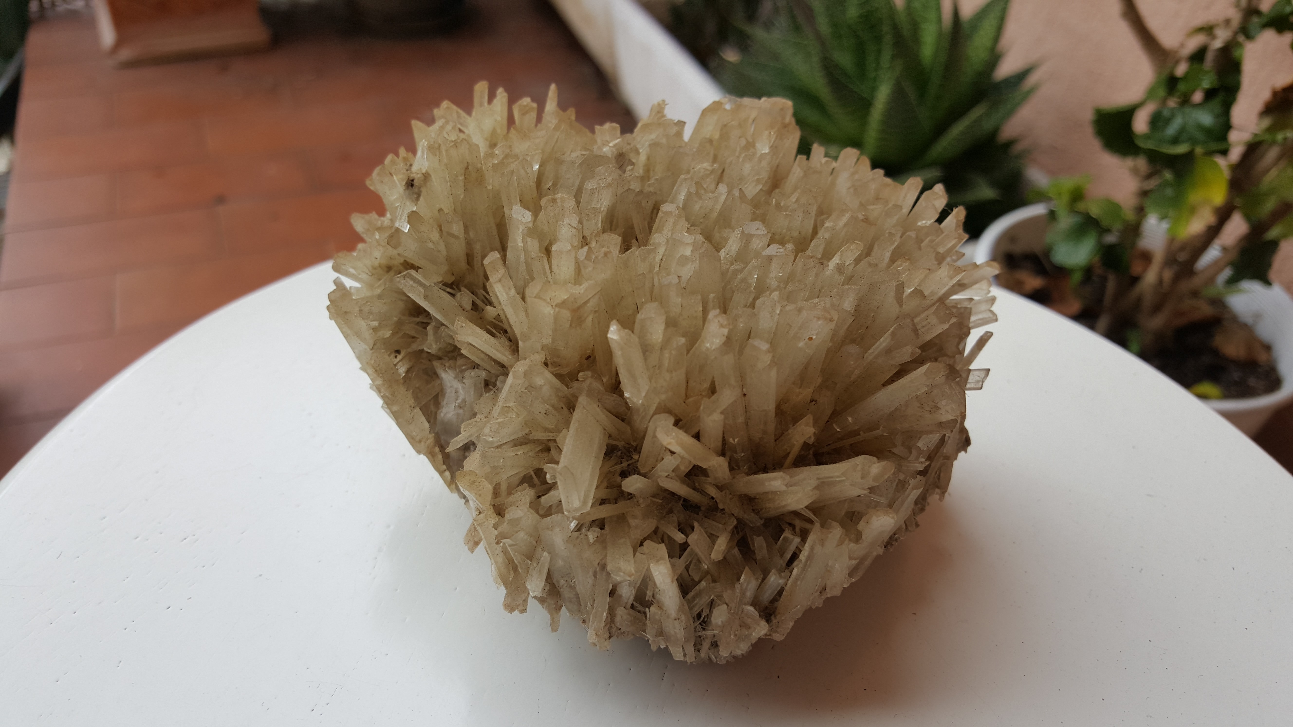

3               Barytine dit aussi baryte

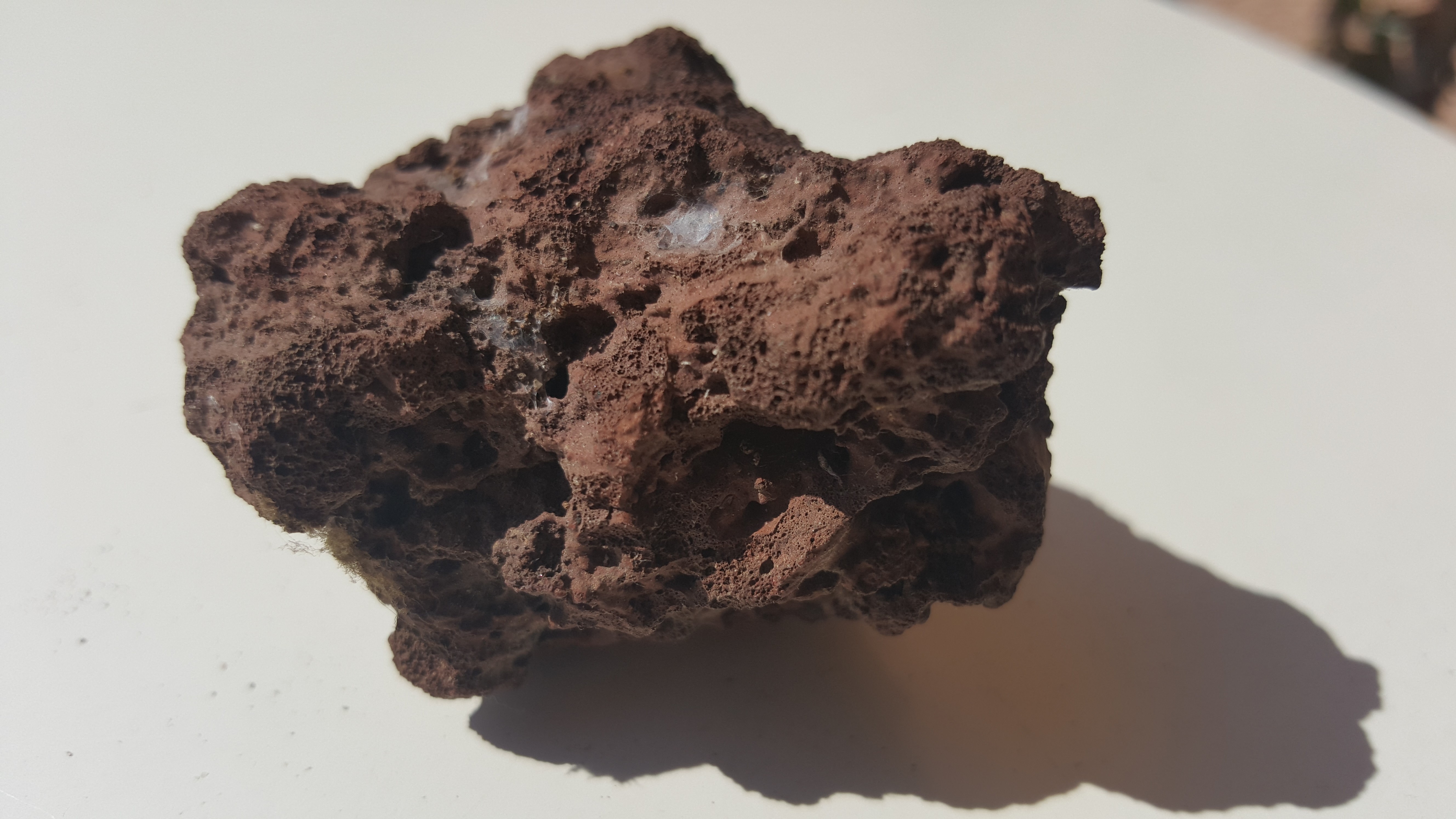

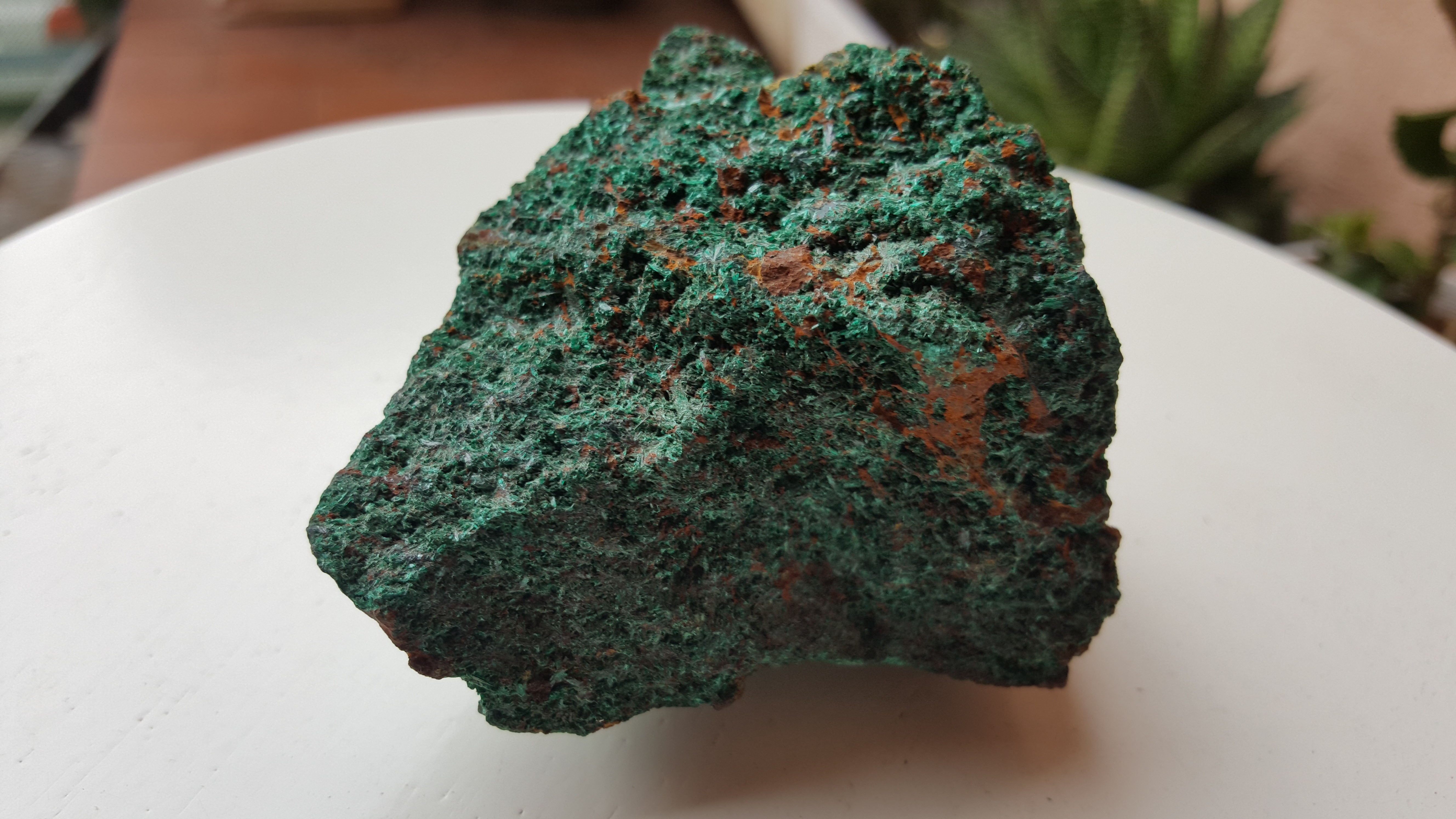

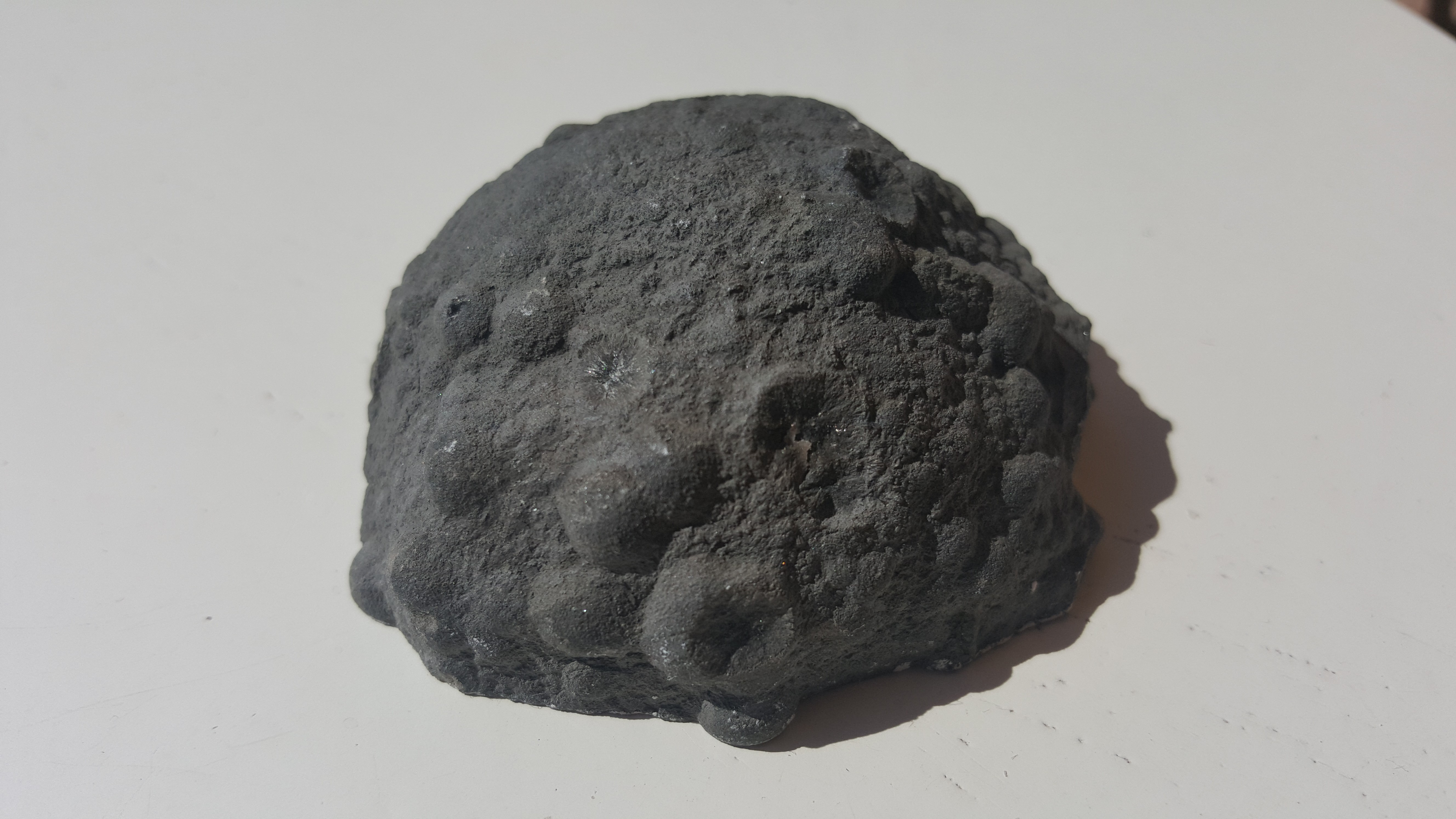

4               Malachite

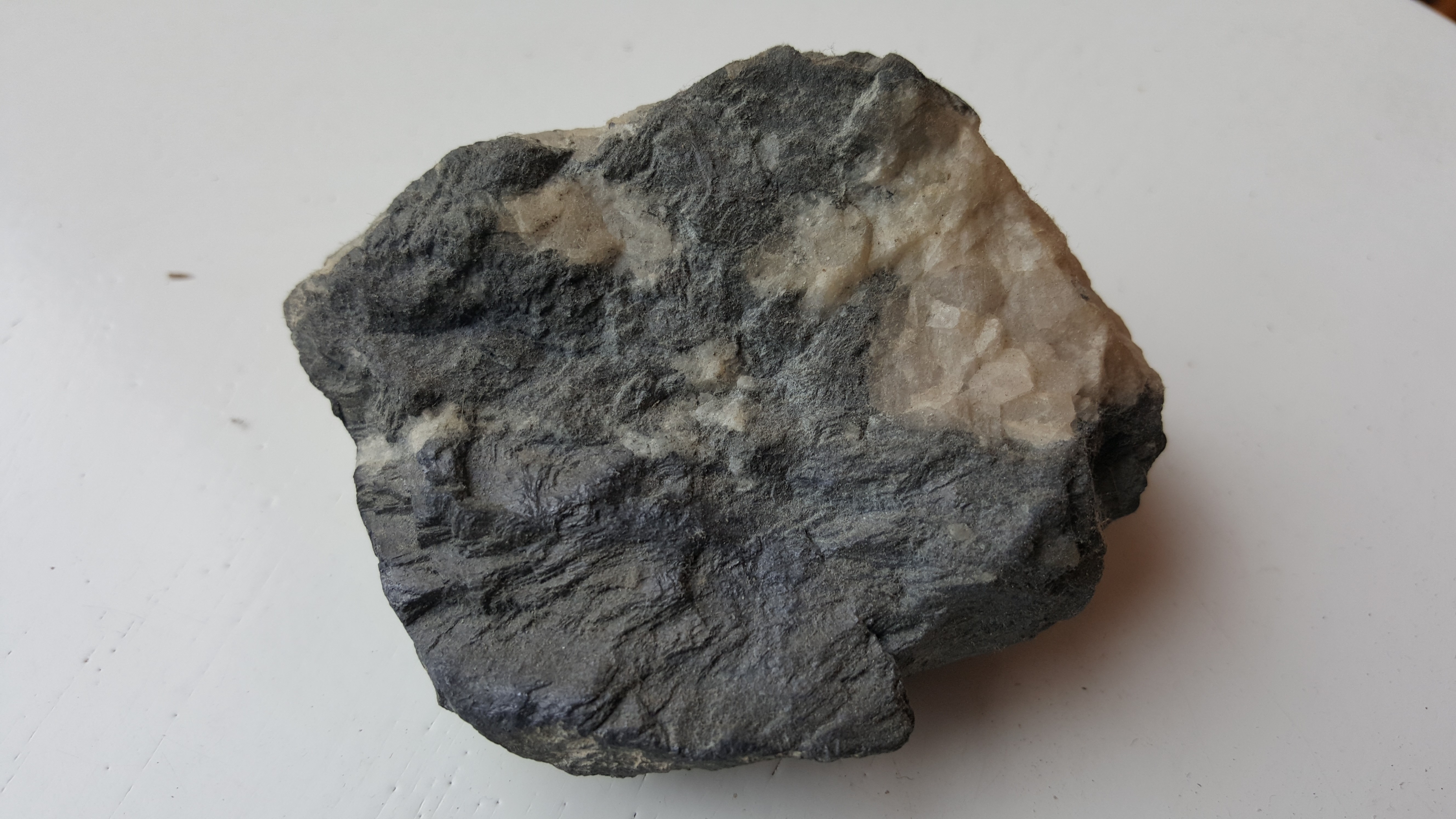

5               Calcite ou aiguë marine

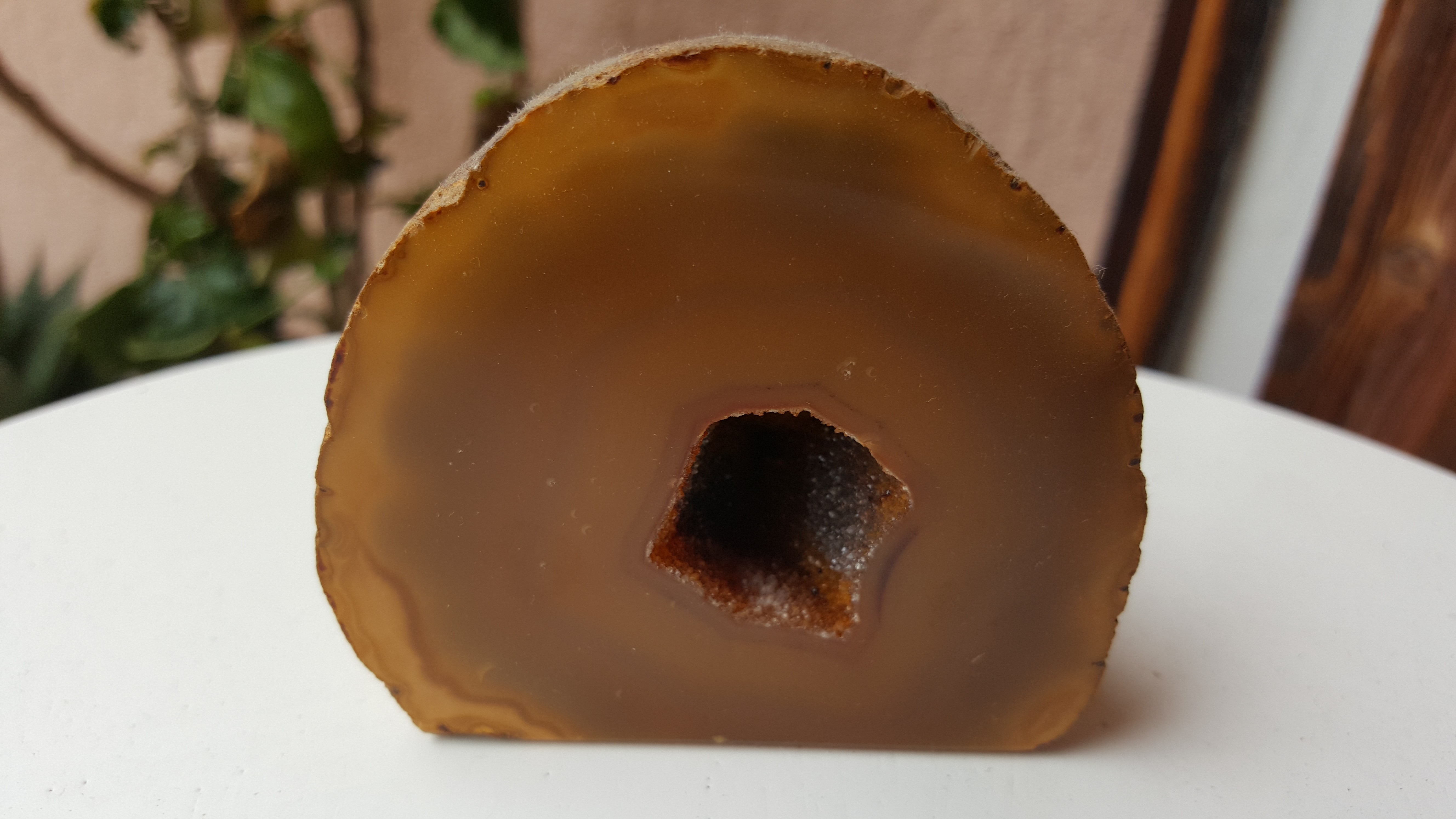

6               Silex

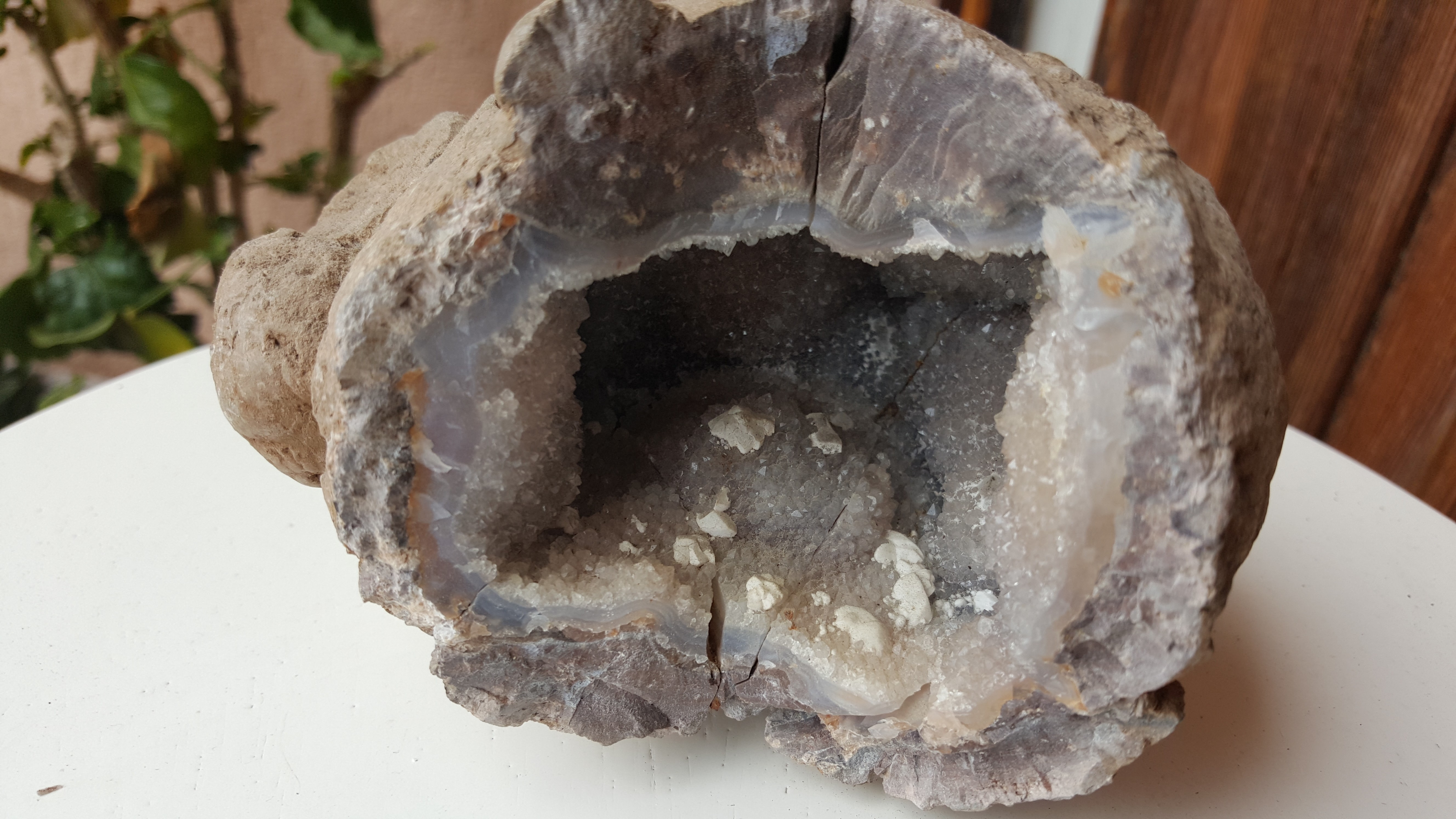

9               Géode

13             Malachite

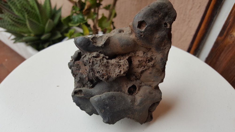

14             Résidu

19 Crocoïte                                                                                         ? Perso je ne connais pas cette pierre.....

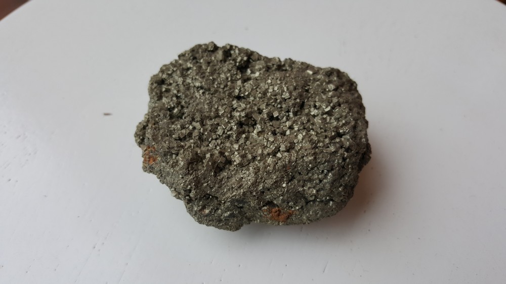

23 pyrite                                                                                               OK

Bonjour Darkpic et bienvenue sur Géoforum.
1 Gypse
2 Evaporite
3 Gypse
4 ?
5 Aragonite
6 ?
7 Agate naturelle
8 Quartz
9 Géode de quartz
10 Calcite

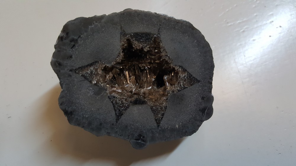

11 Septaria (spéciale batman:P)
12 Rhodochrosite
13 ?
14 Résidu d'activité humaine

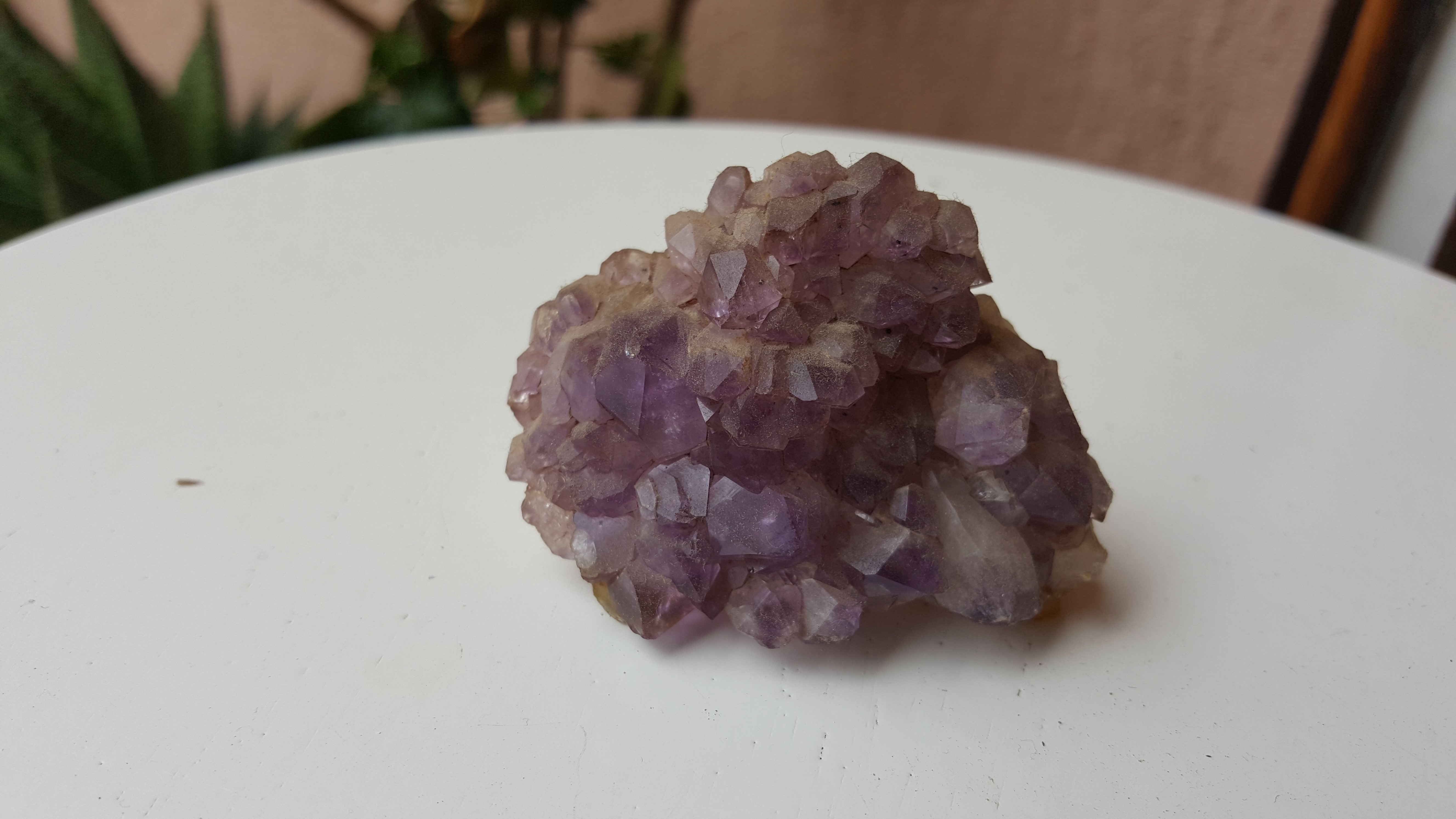

15 Quartz améthyste
16 ?
17 ?

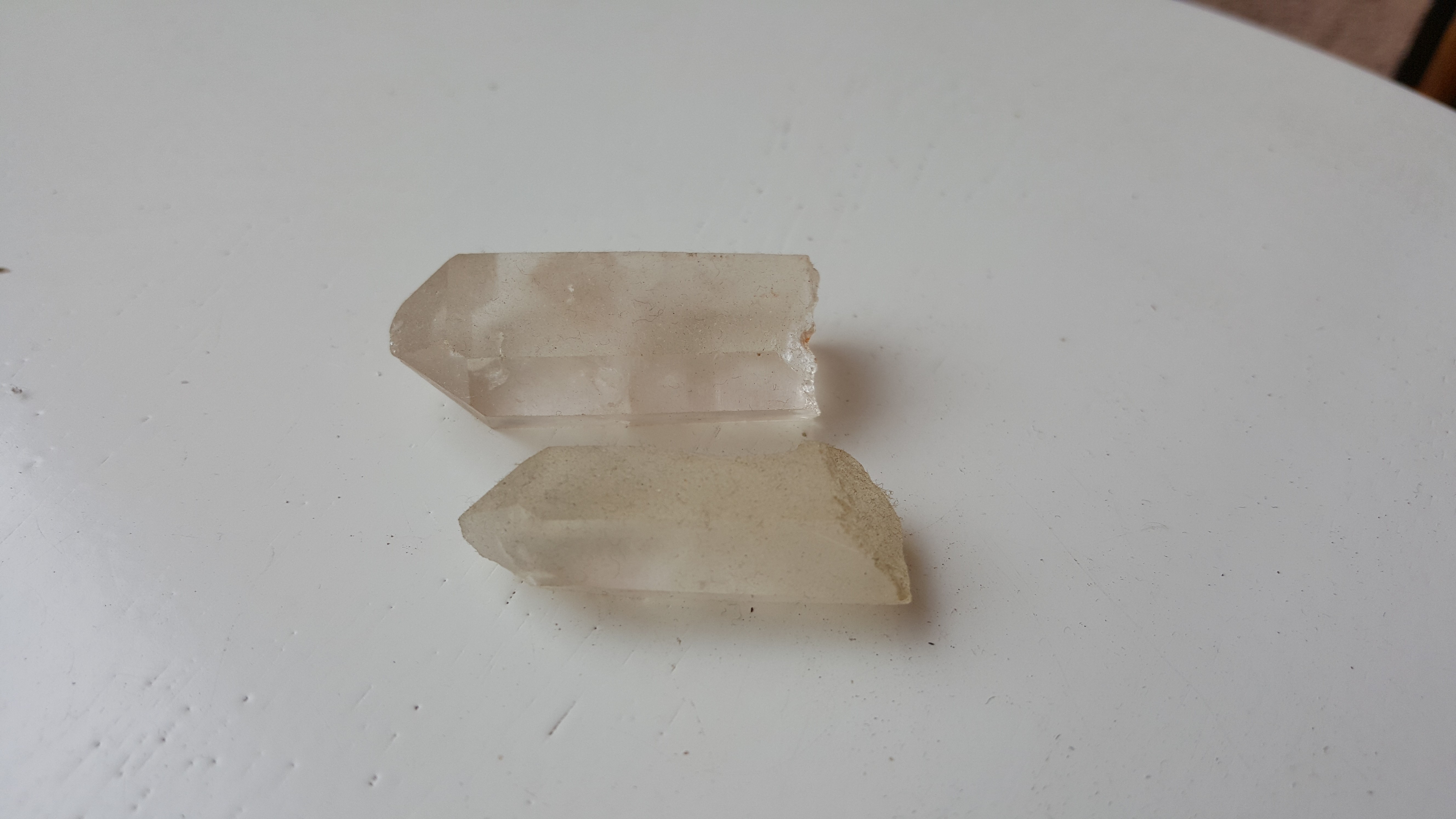

18 Quartz
19 Crocoïte
20 Quartz
21 ?

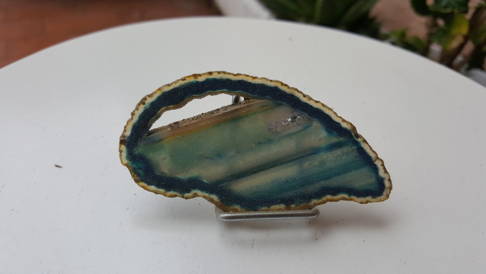

22 Agate teinté artificiellement
23 Pyrite
Voili voila, ce n'est que mon avis.
Besoin de qques tests pour certains.
Bonjour darkpic,
1 Gypse probable Australie

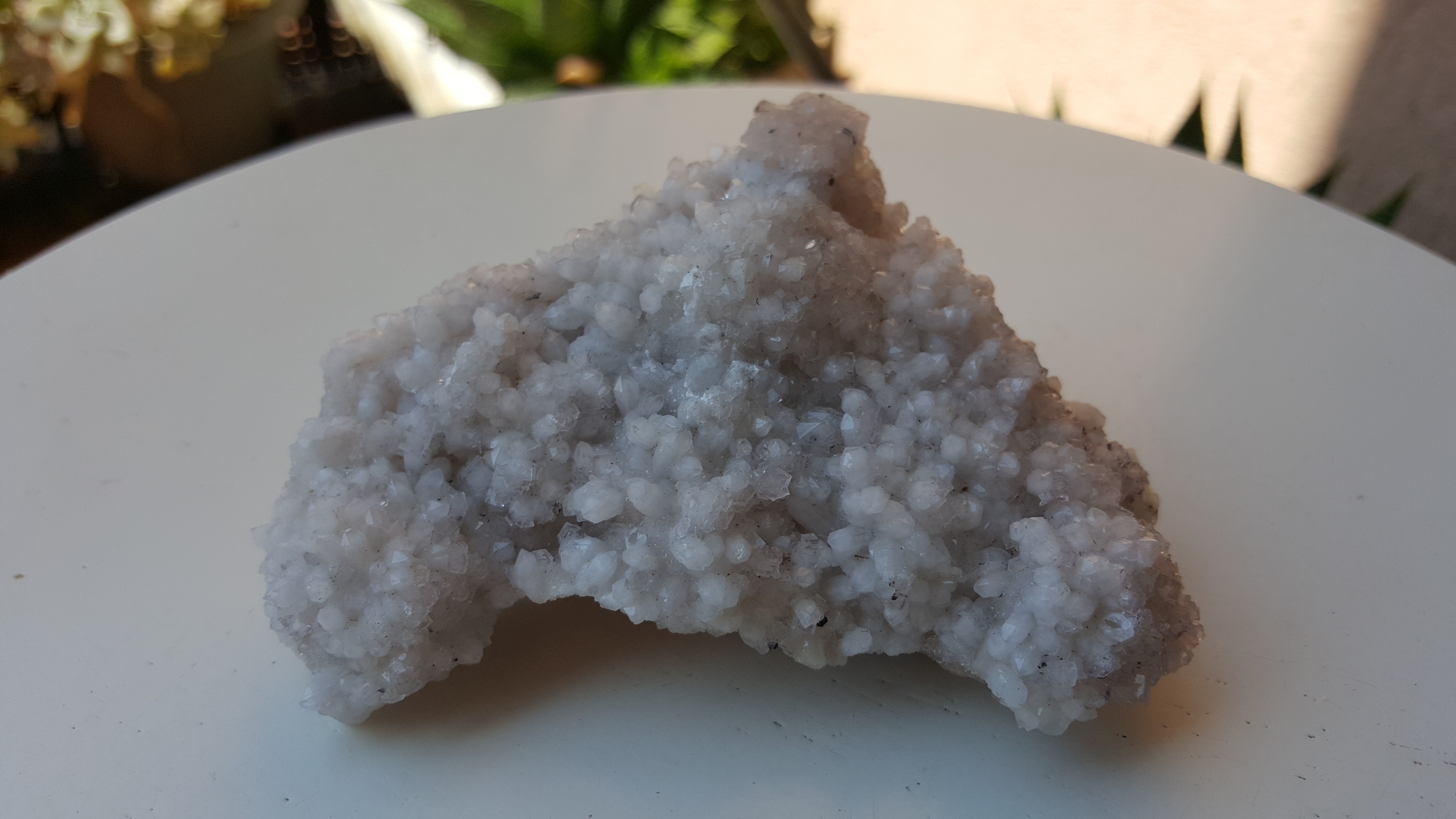

2 Calcite, faire test une goutte d'acide chlorhydrique ou langue, possible Mexique.
3 Gypse Mexique
4 Aurichalcite ou Brochantite Maroc
5 Aragonite sefrou-Maroc
6 Déchet? tests
7 Agate Brésil

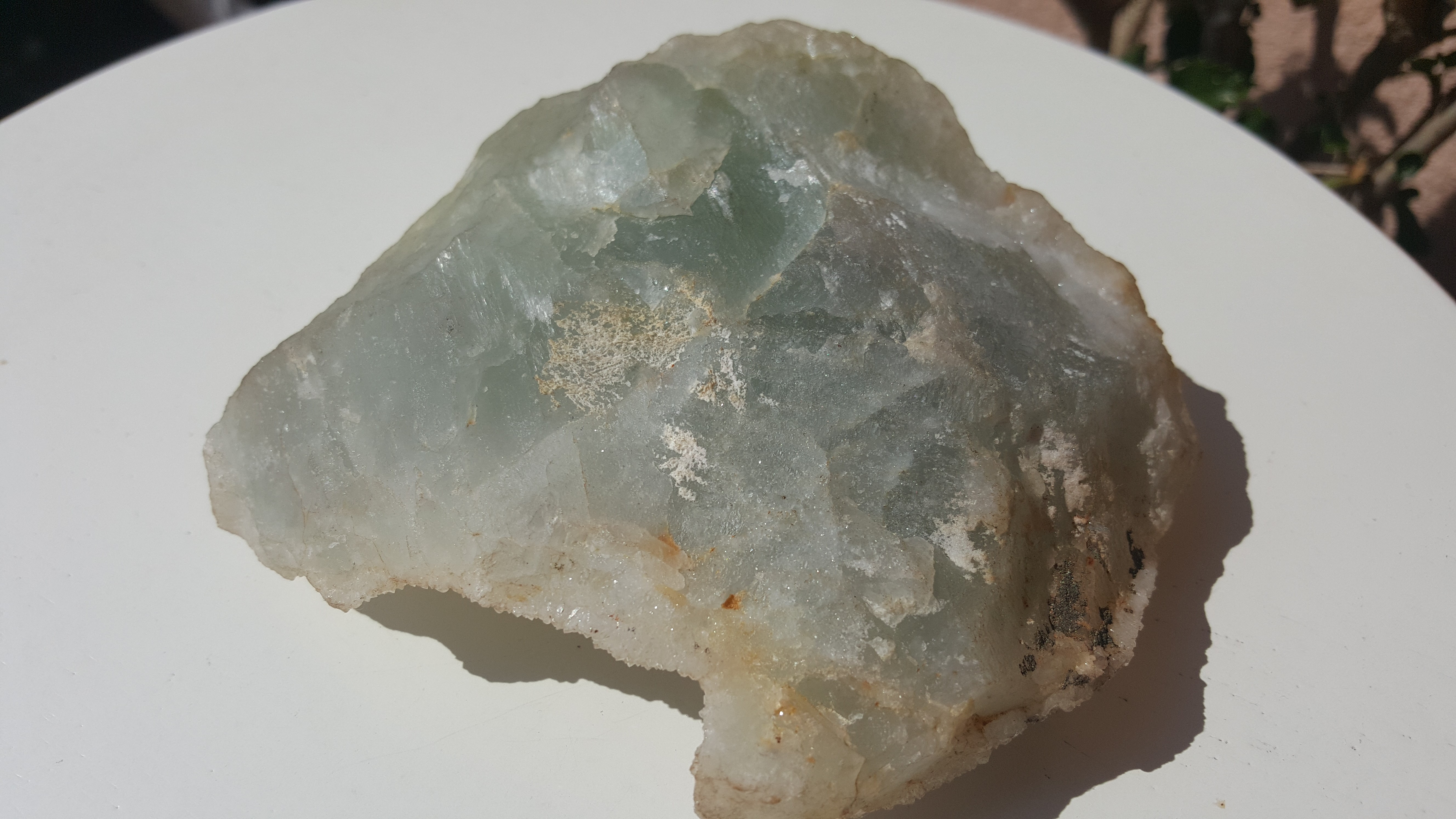

8 Fluorite incolore sur quartz, provenance?
9 Géode Quartz et calcite blanche, possible Maroc
10 Faire tests
11 Septaria Barytine, provenances diverses, Pré-Guittard- Drôme possible mais pas que, possible avoir une photo arrière au cas où.
12
13
14 Mâchefer-résidu
15 Amethyste, probable Madagascar, possible photo de dessous au cas où.
16
17
18
19 Crocoïte - Tasmanie, Australie
20 Quartz sur fluorite, probable Var, possible avoir une photo dessous au cas où.
21 Faire tests
22 Agate bleue teintée - Brésil
23 Pyrite Pérou
Pour le nettoyage, sauf les 1 gypse, 2 si c'est du sel et 19 crocoïte, dans un premier temps, un lavage dans l'eau savoneuse avec un pinceau en soie pour la peinture, puis rinçage et séchage.

1 Gypse sélénite
2 Calcite faire test hcl si effervescence calcite mettre la langue dessus, si salé= sel gem
3 Gypse rose des sables
4 Malachite
Aragonite
6 obsidienne

9 géode de Quartz avec Calcite (blanc)

11 Baryte

13 Malachite
14 résidus
15 Améthyste

18 Quartz
19 Crocoïte
20 Fluorite

22 Agate
23 Pyrite

1    Calcite ? sans conviction ? / Gypse / Gypse probable Australie / Gypse sélénite
2    Sel / Evaporite / Calcite, faire test une goutte d'acide chlorhydrique ou langue, possible Mexique./Calcite faire test hcl si effervescence calcite mettre la langue dessus, si salé= sel gem
3    Barytine dit aussi baryte / Gypse / Gypse Mexique / Gypse rose des sables /sélénite
4    Malachite / Aurichalcite ou Brochantite Maroc / Malachite
5    Calcite ou aiguë marine / Aragonite / Aragonite sefrou-Maroc / Aragonite
6    Silex / Déchet? tests / obsidienne

9    Géode / Géode de Quartz / Géode Quartz et calcite blanche, possible Maroc

11  Géode / Septaria / Septaria Barytine / Baryte

13  Malachite / Malachite
14  Résidu / Résidu d'activité humaine / Mâchefer-résidu  /   résidus
15 améthyste   / Quartz améthysteAmethyste, probable Madagascar /  Améthyste

18 cristal de roche ,quartz /   Quartz  /  Quartz
19 Crocoïte  /  Crocoïte Crocoïte - Tasmanie, Australie /  Crocoïte
20 Fluorine / Quartz / Quartz sur fluorite, probable Var,Fluorite

22 Agate /  Agate teinté artificiellement / Agate bleue teintée - Brésil /   Agate
23 pyrite  /  Pyrite  / Pyrite Pérou  /   Pyrite

On pourrait même préciser, devant les cristaux plutôt massifs et surtout qui m'ont l'air pleins, que cette crocoïte (n°19) vient probablement de la mine Red Lead plutôt que de la "fameuse" mine Adelaïde (où les cristaux sont plus délicats, en général creux, ou bien organisés en magnifiques et fragiles hérissons, voire partiellement recouverts de gibbsite ou de dundasite blanches sur des poches plus récentes), toujours près de Dundas en Tasmanie.
Ce sont pour ta culture personnelle d'anciennes mines d'or, d'argent et de cuivre, exploitées dés la fin du XIXème jusqu'au début des années 80. Elles sont actuellement "fouillées" par quelques compagnies privilégiées, exclusivement à la recherche de ce fameux chromate de plomb rouge qui fait le bonheur des collectionneurs!
Un lien vers une vidéo sympathique, montrant comme il est difficile d'extraire un minéral aussi fragile (ici à la mine Adelaïde):

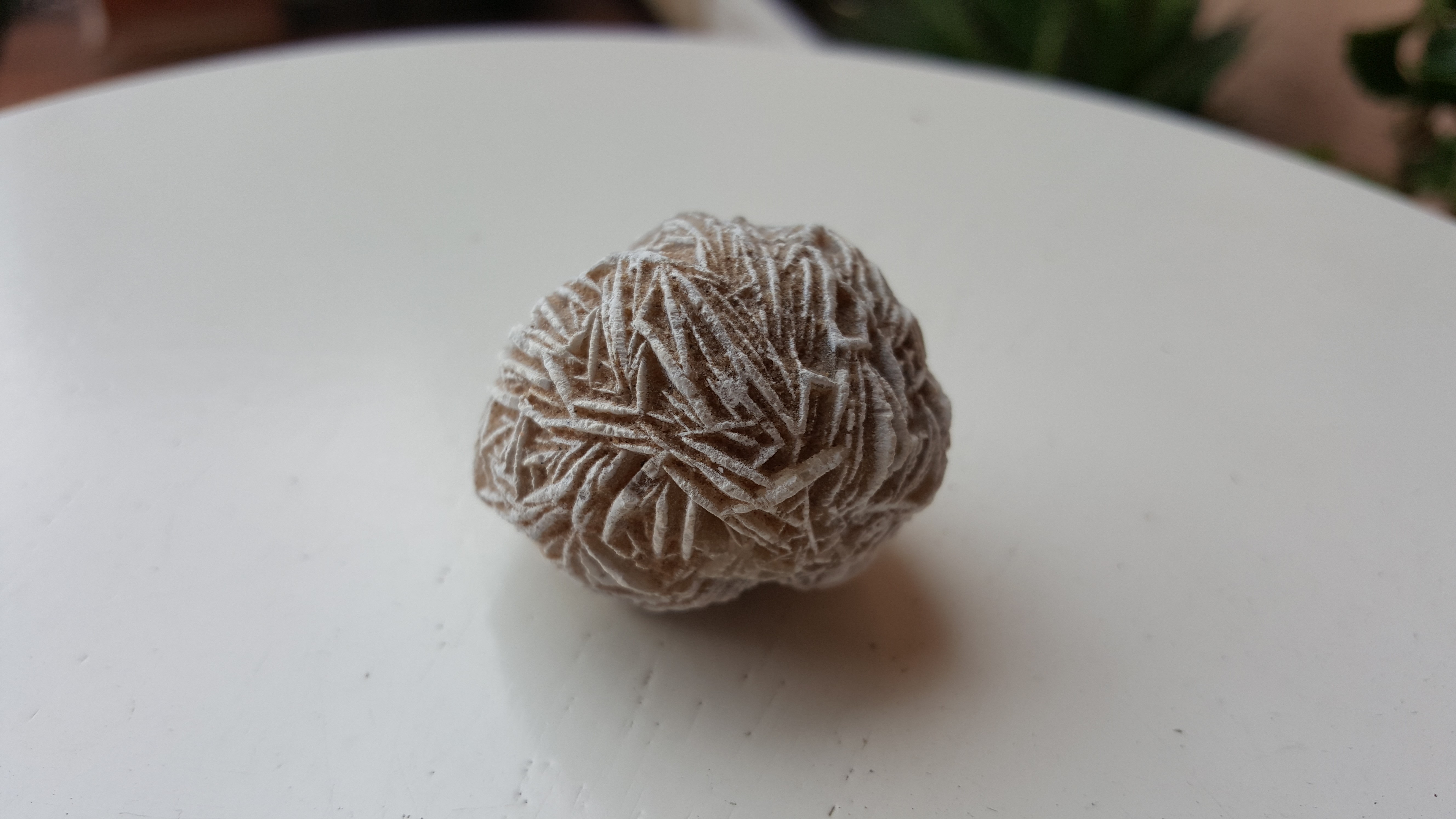

J'ai retrouvé 3 petits papiers ou j'avais noté des noms :
- Crocoite (cromate de plomb) Tazmanie-Australie
- Fluorite , Var
- Baryte Sisteron

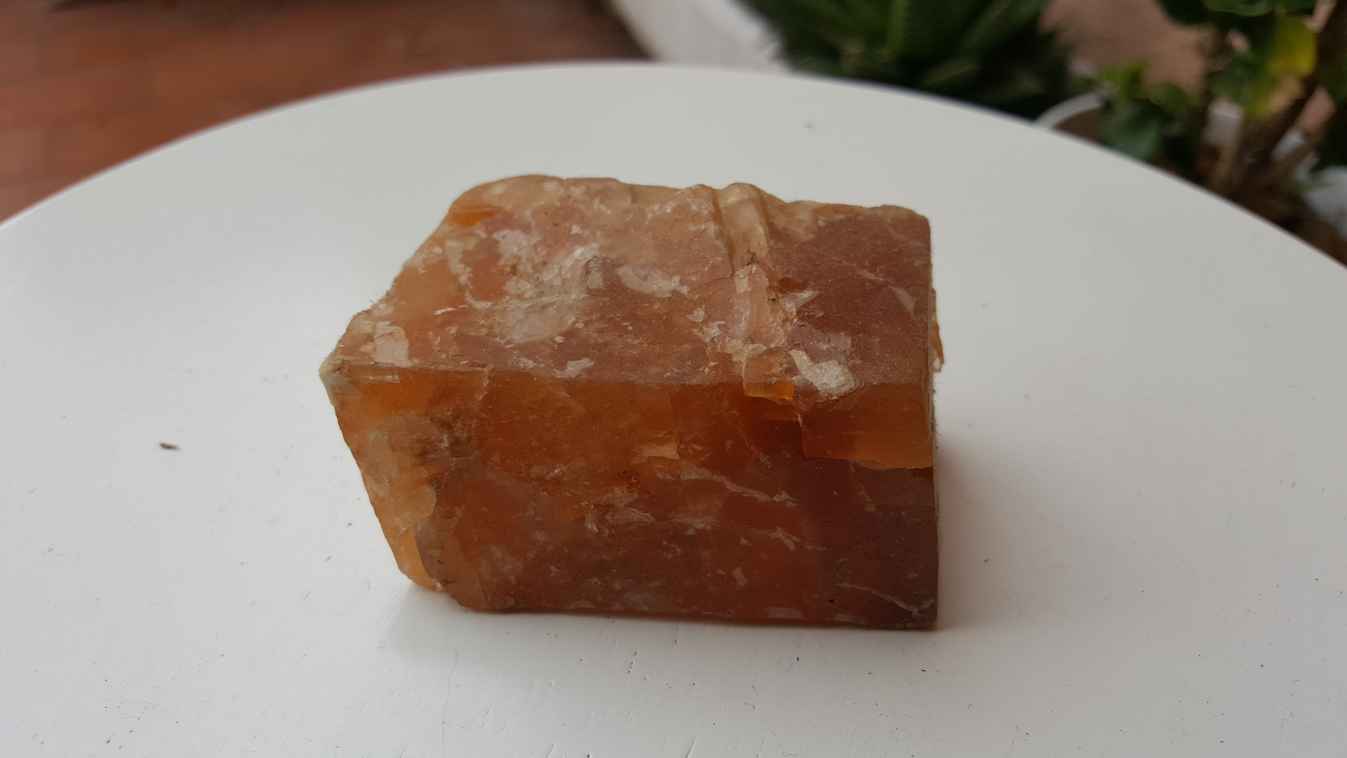

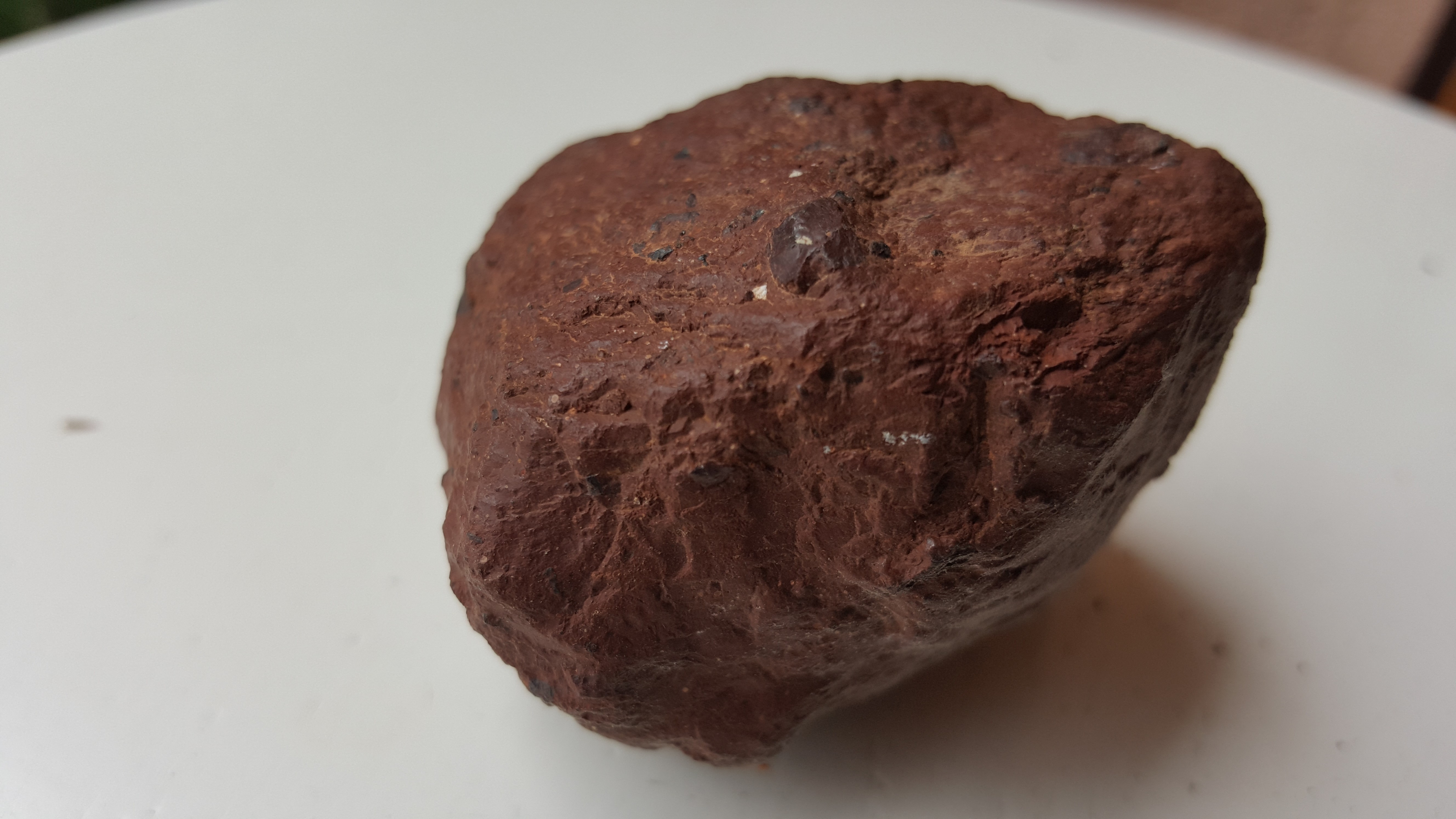

j'ai gouté la pierre 2 et elle n'est pas salé du tout, donc calcite orange ?

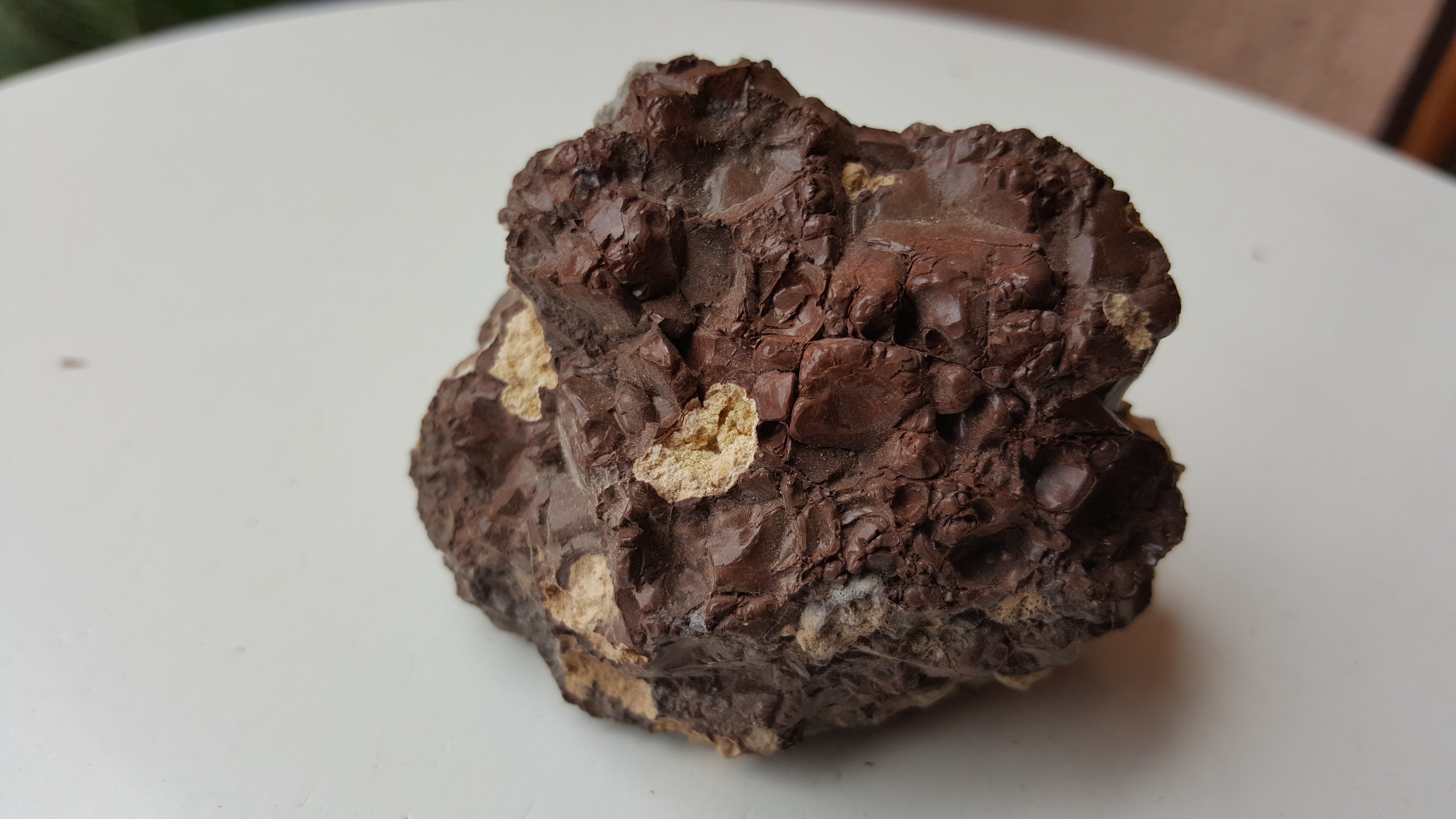

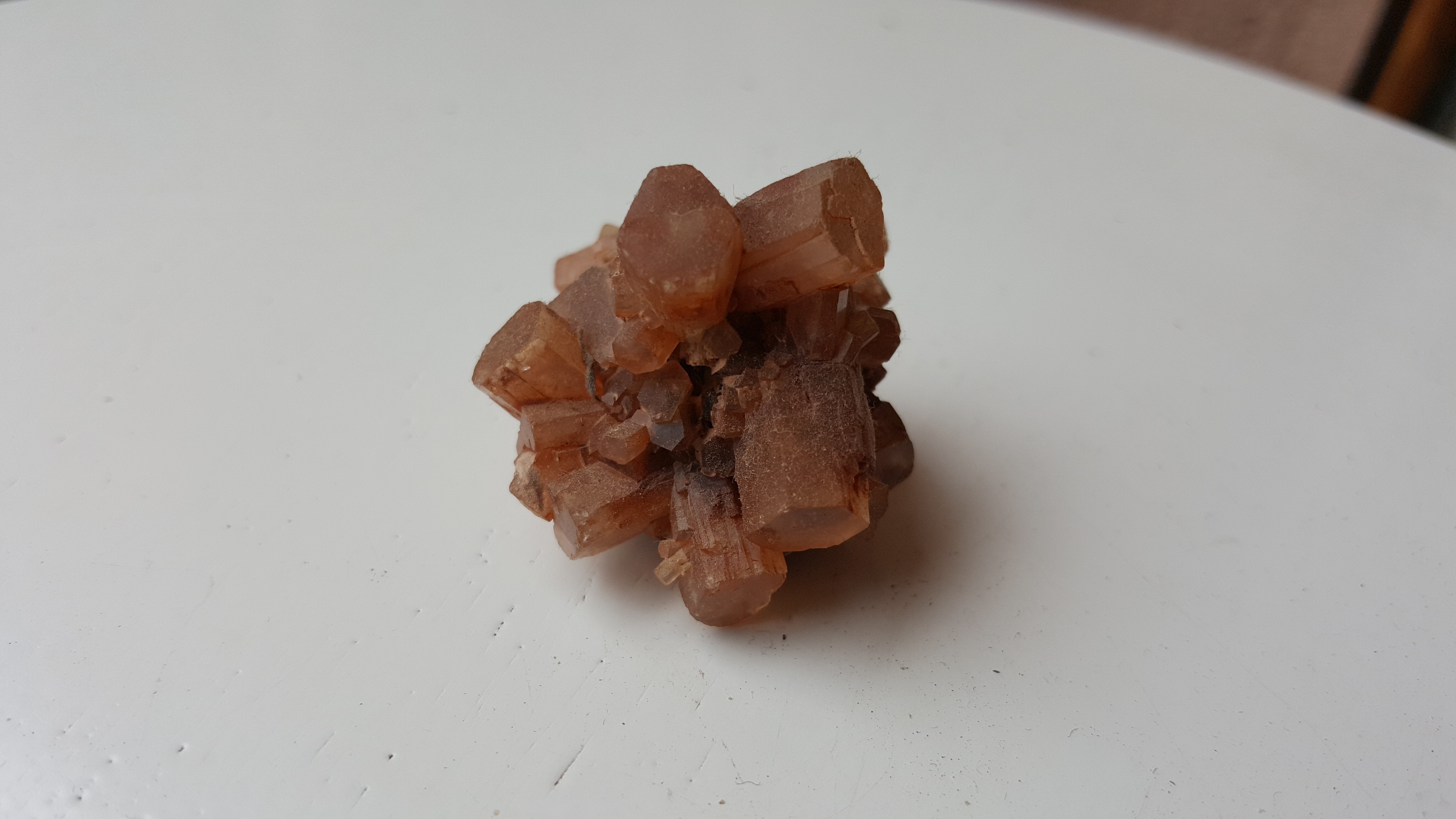

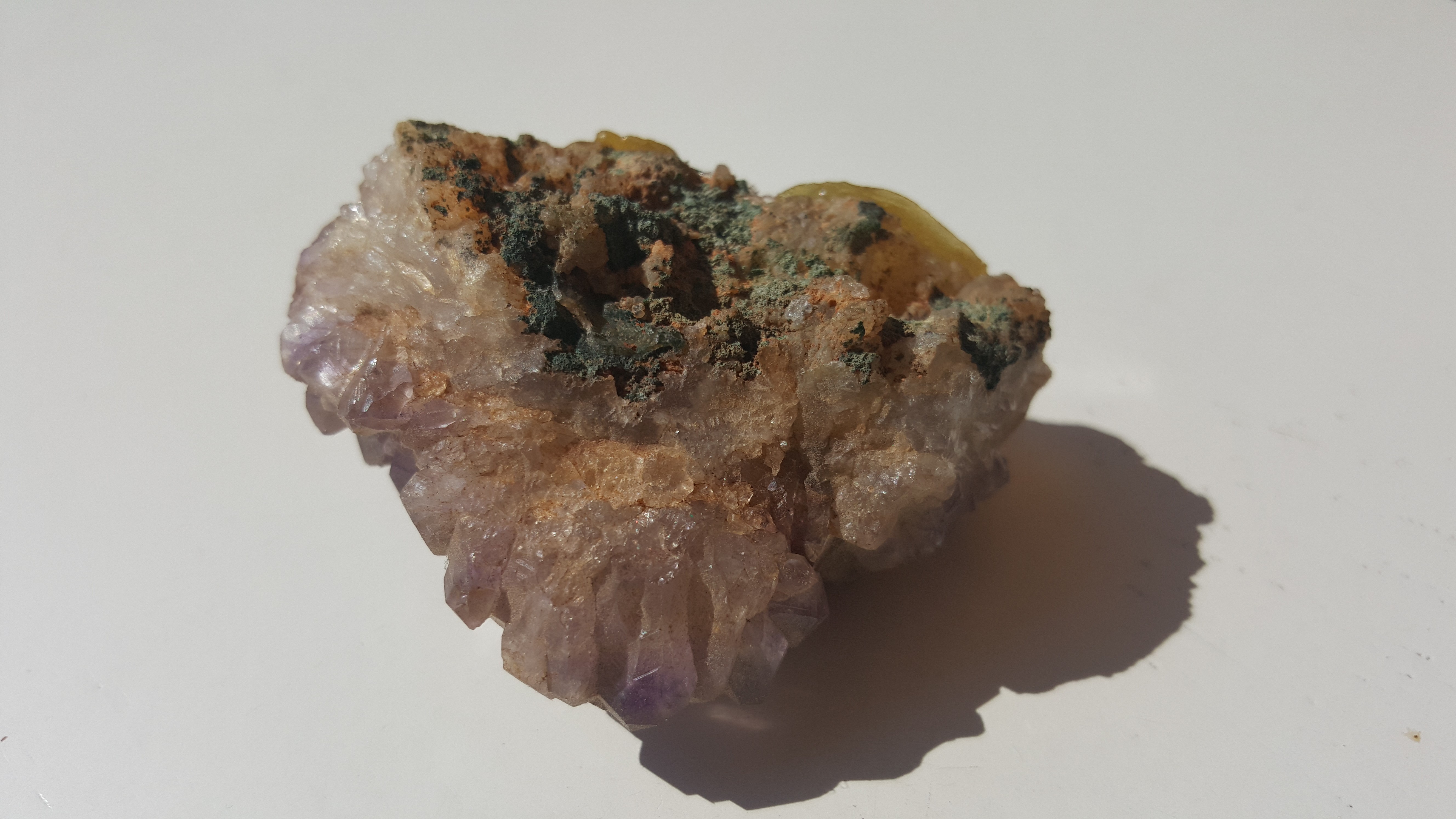

Comme Jojo38 voulais j'ai pris quelques photos de derriere :
pour la 11 -Septaria Barytine , la 15 Améthyste et la 20 - Fluorite

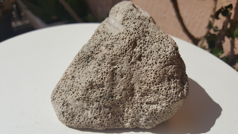

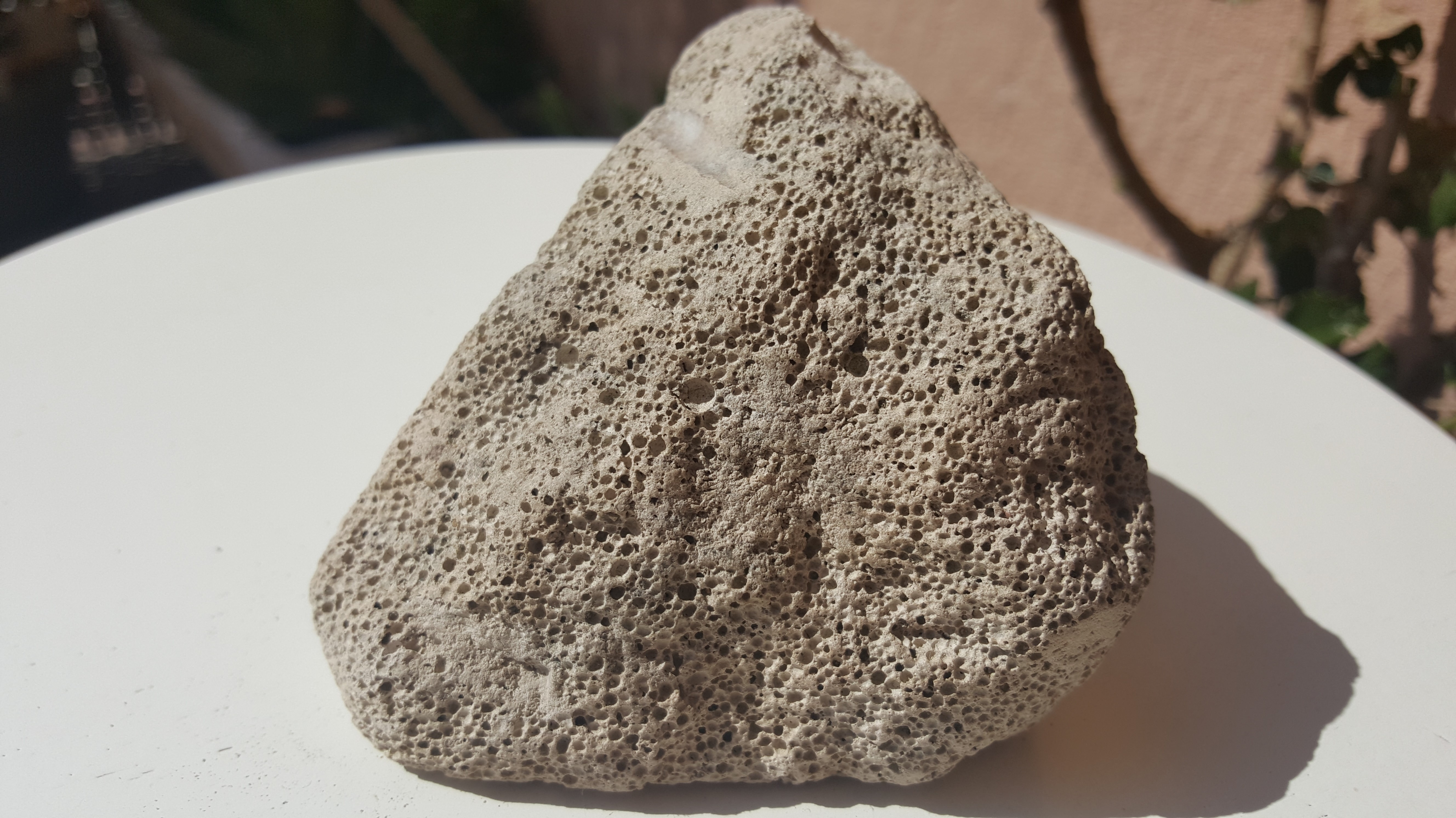

ensuite vient 2 autres pierres très légères que j'avais aussi ,on dira 24 et 25 ^^
Bonjour darkpic,
Le septaria avec l'étiquette Sisteron c'est pas bon, par contre vu l'aspect de l'arrière, ça provient plutôt d'Allos dans le même département.
La Fluo, ça serait l'Avellan - Var.
L'Amethyste, Antsakoanimanta , Madagascar.
les deux autres, pierre ponce et lave
