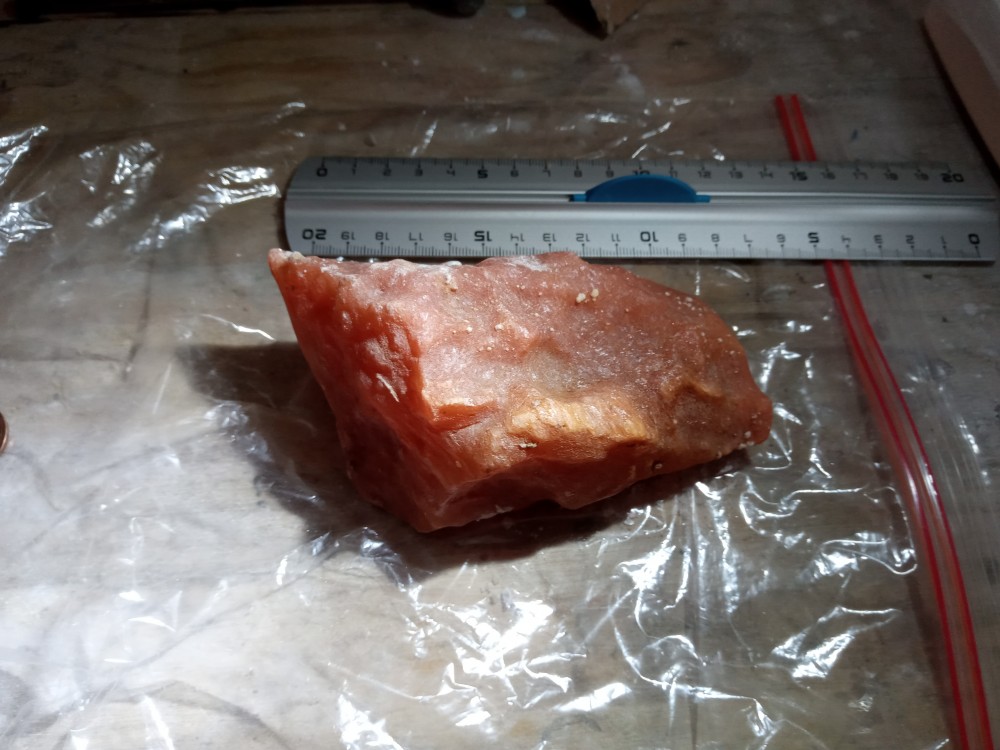

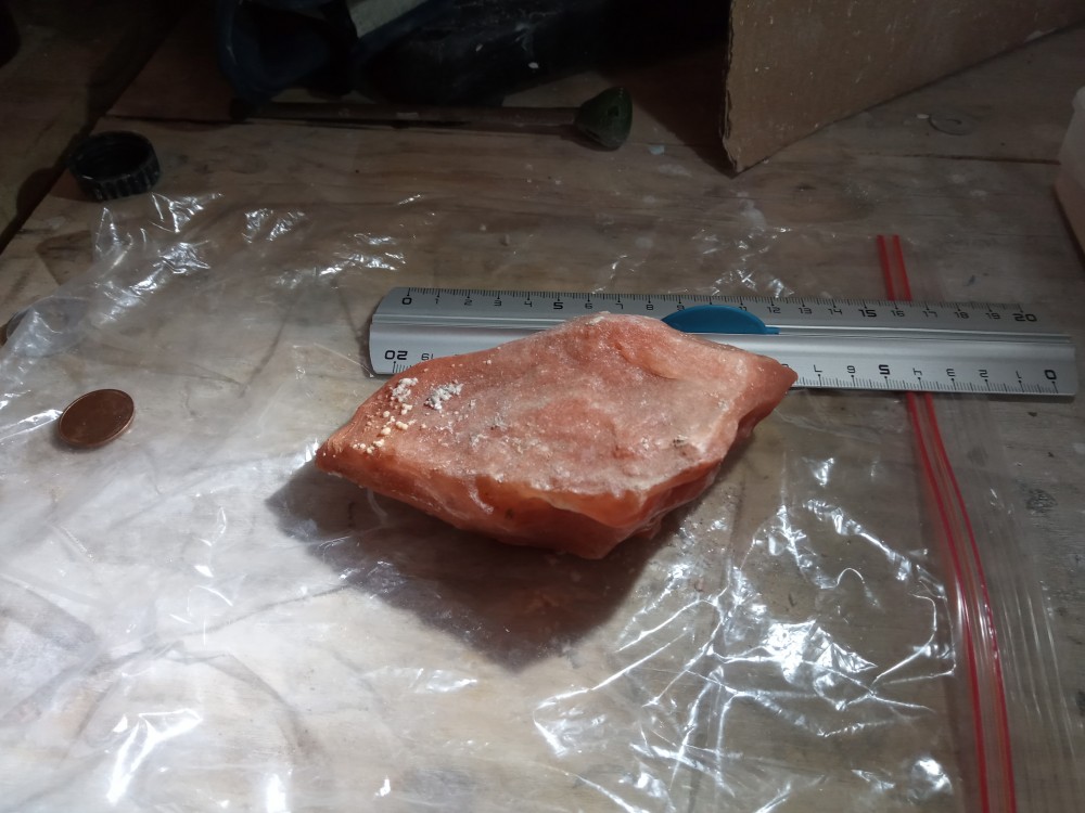

Bonjour, j'aimerai un petit peu d'aide afin d'identifier une pierre, elle est rayable par du cuivre, pour le test hcl je n'en ai pas, mais le vinaigre ne semble pas faire grand chose à part se "charger" en couleur orange, en fait on dirait que ça nettoie l'huile qui semble en "suinter".
si on expose la pierre sous la lumière d'une led elle passe à travers.
Quand à la provenance, aucune idée elle était dans le grenier de chez mes parents, ça doit venir d'un voyage mais trop jeune pour m'en souvenir (peut être Autriche ou Danemark mais sais grande conviction)
Voici deux photo:
IMG_20200330_140151.thumb.jpg.c2207855c39e362baecb8ebe8747e00d.jpgIMG_20200330_140120.thumb.jpg.504c49e6fe013f902d02a5ae55e5e47a.jpg

Si goût salé intense mais différent du sel de cuisine commun, il s'agit de sylvinite, mélange de sel (halite) et de chlorure de potassium. C'est utilisé comme engrais (après avoir retiré le chlorure de sodium). Typique par exemple d'Alsace.
Bien vu, le Sablais! On en avait vu une autre passer il y a quelques jours dans la collection de l'ami Simpson (https://www.geoforum.fr/topic/34325-ma-collection-de-minéraux/page/11/?tab=comments#comment-685142 ).
Au risque de paraphraser un peu Michel, la sylvinite est une évaporite composée de sylvite (KCl) et de halite (NaCl), déliquescente (très sensible à l'humidité de l'air...) d'où ce "suintement" que tu as constaté; il est donc préférable de la conserver dans une boîte, avec un sachet dessicant.
La couleur et l'aspect de ton spécimen évoquent notamment les mines de potasse d'Alsace, dans la région de Mulhouse. Au passage, un lien vers géowiki pour tous les confinés qui ont du temps pour lire!
