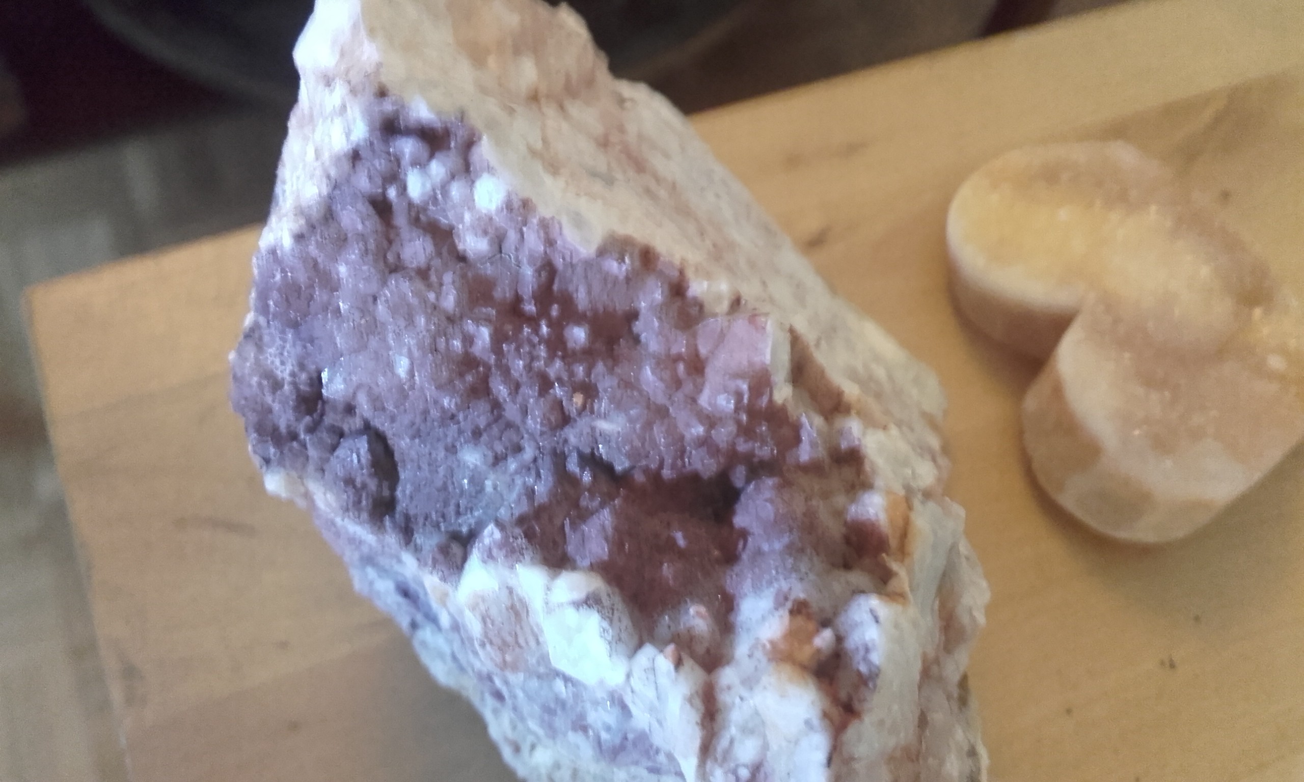

Je voudrais nettoyer un quartz trouvé a Montredon Labessoniere
il est recouvert de ........je sais pas c 'est quoi mais la couleur et bordeaux tres violet, impossible de retranscrire la vraie couleur sur la photo
j ai donc fait un bain de hcl et eaux (1/3 de hcl et le reste d'eaux) mon cailloux a trempé 24 h puis un bain de soude et le lendemain en le sortant je constate aucun changement
je voulais savoir si il etait donc possible de lever ce truc violet ..cristocline plus efficace ?

Pour commencer, il faudrait mettre une photo nette et prise en extérieur pour le rendu.
On voit bien qu'elle est floue, alors à l'agrandissement :suer: c'est même pas la peine.
Le truc violet :lunettessoleil: c'est le quartz qui est de cette couleur? Améthyste?
Pour l'acide sur du quartz, il ne craint pas, on peut le mettre dedans des semaines, il restera toujours le même, donc ne pas hésiter à utiliser de l'HCL pur, si ce sont des oxydes - hydroxydes de fer? Là on ne voit rien du tout.
:hi:
bon alors avant de jouer à l'apprenti chimiste ......  il y a des règles à respecter !!! tout d'abord et c'est primordial : DEFINIR CE QU'IL Y A A ENLEVER !!!!!!!  à partir de là on peut choisir le bon procédé !

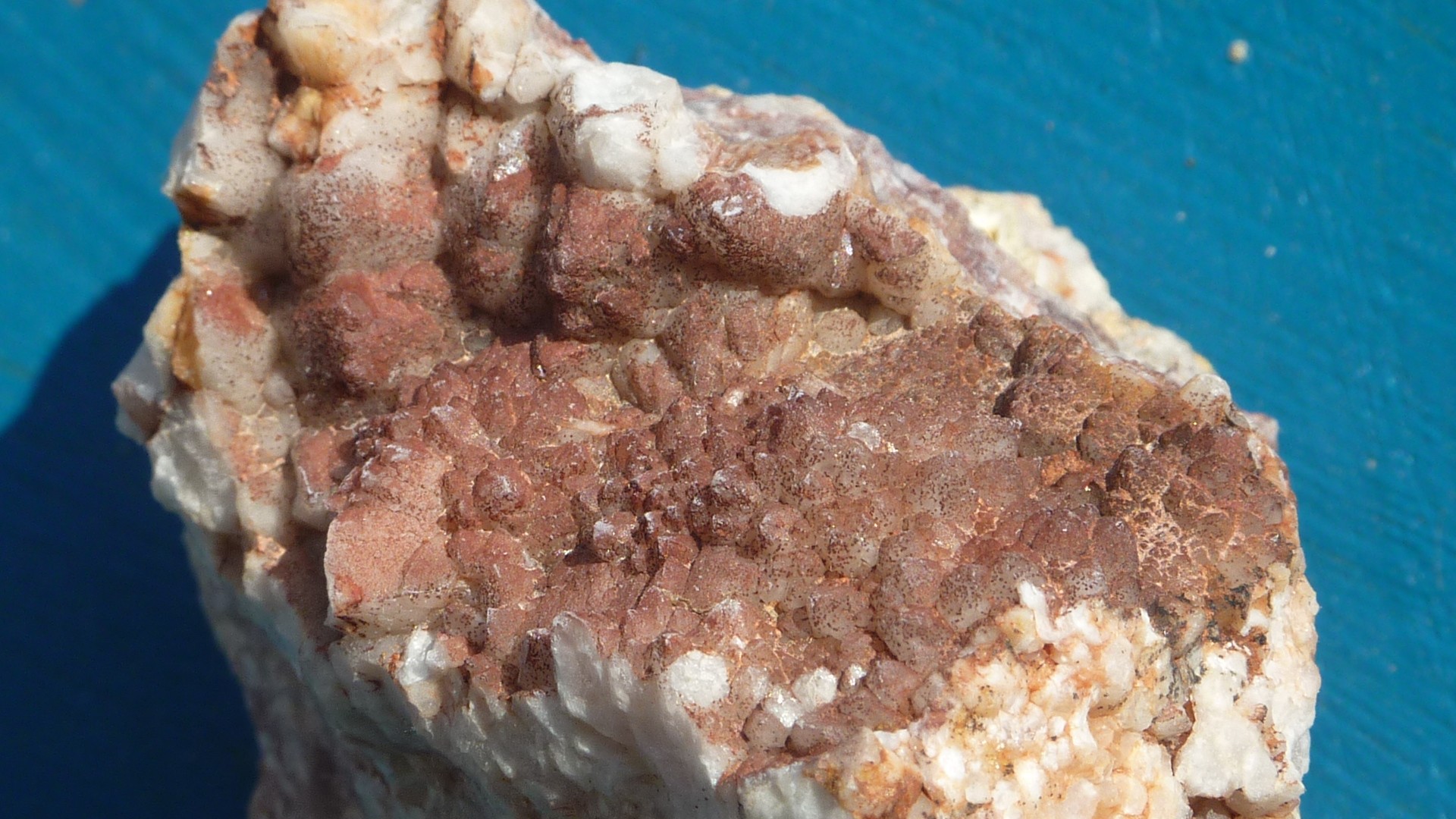

voila je veut donc enlever la fine croute d’oxyde de fer je pense ....j’espère que cette photo seras plus parlante et désolé pour la première

merci pour la photo plus nette.
En effet, ne pas omettre les protections quand on manipule de l'acide.
Je pencherais pour une coloration par de l'hématite.
Pouvez-vous juger si elle est en incluse ou en surface du quartz ?
Pour ma par je la trouve très bien comme ça, c'est coloré.

Bonjour KCM,
La photo est bien meilleure comme cela :super:
En ce qui concerne vos précautions, vous avez pris les bonnes, celles qui fallait en tant que novice, vaut mieux en prendre plus que pas assez dans votre cas. :super:
Sur ce que l'on voit sur la photo, je suis du même avis que lafondite, cette coloration est naturelle, hématoïde.
Si vous voulez quand même le nettoyer un peu et si vous n'avez pas d'autre alternative, vous pouvez toujours le passer dans l'acide pur, comme je vous le conseille plus haut, vous le laisser 24h et ensuite, vous le rincez, vous le laissez sécher une journée, il va devenir tout jaune, à partir de là, comme vous avez de la soude, vous lui ferez faire un bain dedans pour neutraliser l'acide, ne pas hésiter à renouveler dans la soude, au cas où.

Lafondite  en regardant a la loupe on voit quelle est en surface et non incluse certains endroit ou j'ai crus que c était en inclusion mais finalement  non
de plus on peut voir que les cristaux de quartz ne sont pas translucide mais plutôt opaque ,blanc ...du coup pas vraiment d intérêt a les révéler ..
et depuis le début je me dit que cette couleur est originale et belle ....
maintenant grâce a vous je sais ce que c'est  et elle vas me plaire comme cela je pense
