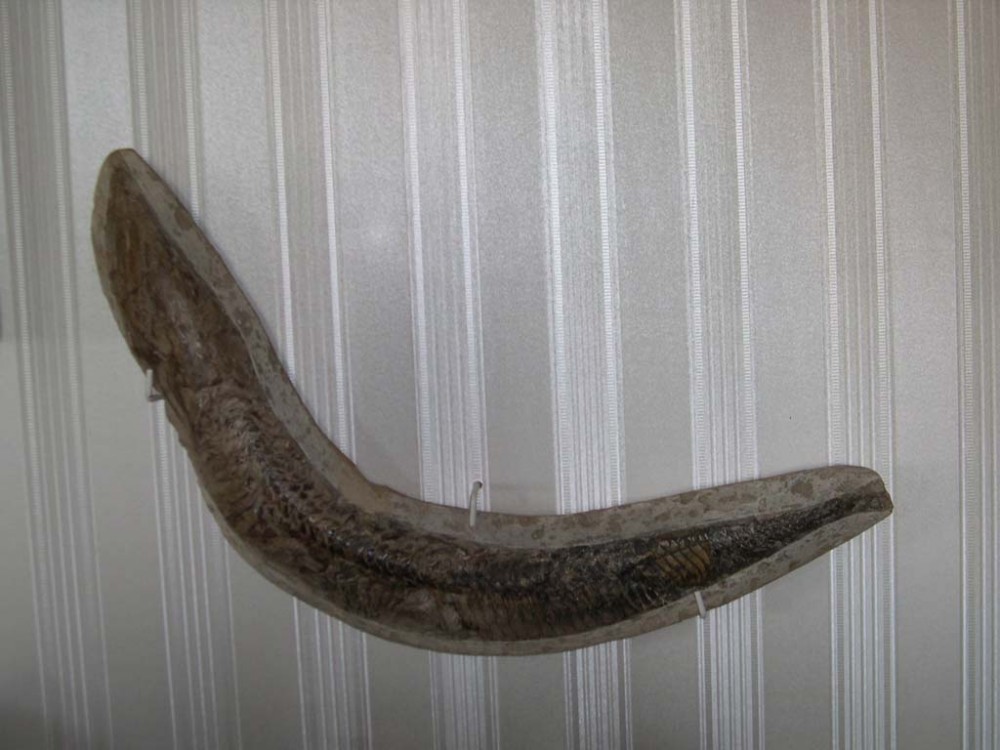

J'ai acheté le poisson suivant dans une bourse de fossiles chez un Brésilien.
Il m'a affirmé que c'était de l'Enneles audax du Crétacé supérieur. Le poissin fait 110 cm de long :

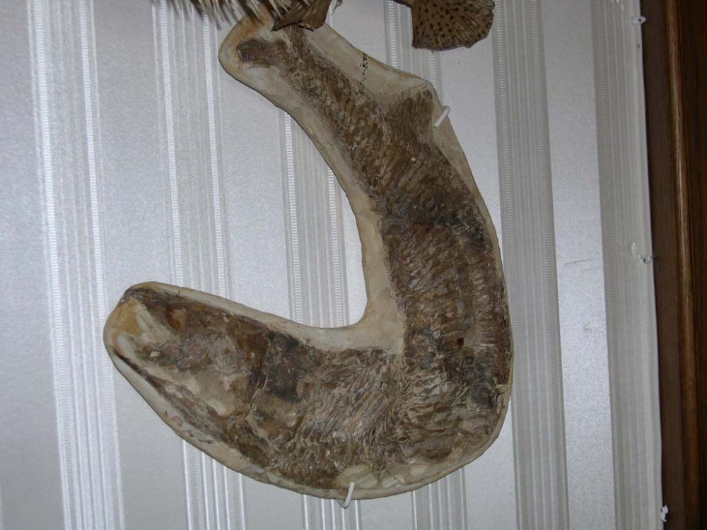

Sinon, ndt, tu m'as dit que l'un des deux poissons suivants est Vinctifer jordan, mais lequel. Et quel et l'autre?

1er Photo
Concernant ton premier poisson, je suis franchement étonné qu’on t’ait dit Enneles audax car un Enneles ne ressemble pas du tout à ça. Un Enneles à la nageoire dorsale triangulaire positionnée au milieu du corps et non pas vers l’arrière comme sur ton fossile. Idem Enneles a une nageoire caudale large et arrondie. Tous ces détails morphologiques et d’autres encore qui ne sont pas vraiment compatibles avec ton poisson.
Pour information, l’autre nom de Enneles audax (Jordanie et Branner, 1908) est Calamopleurus (Agassiz, 1841) et c’est sous ce nom qu’il est connu dans la Nomenclature Internationale de Zoologie.
Par contre ton poisson ressemble très, très franchement à un Cladocyclus. En comparaison de Enneles cité au-dessus, Cladocyclus a entre autre, une nageoire caudale très fourchue aux lobs arrondies. La dorsale est relativement petite et placée sur la partie postérieure du corps, elle est oblique et presque à l’opposé de la nageoire anale.
Cladocyclus gardneri (Agassiz, 1841)
Ordre : Ichthyodectiformes
Famille : Ichthyodectides
Etage : Santana formation (Aptien-Albien) - Crétacé inf.
Distribution géographique : Brésil
2e Photo
Vinctifer comptoni (Jordan, 1920)
Ordre : Apsidorhynchiformes
Famille : Apsidorhynchidés
3e photo
La j’ai un doute, le corps ressemble à un Vinctifer mais la tête me fait penser à Rhacolepis.
Si tu peux faire un plan plus serré du corps et des écailles avec une lumiere plus forte ce serait bien pour confirmer l’espèce.

Je vais dans le sens de NDT, j'ai un poisson identique au tiens (le premier), il s'agit bien d'un Cladocyclus, probablement de l'espèce gardnieri.
Cladocyclus gardieri
Aptien (crétacé inférieur)
Araripe, formation de Santana du Brésil
