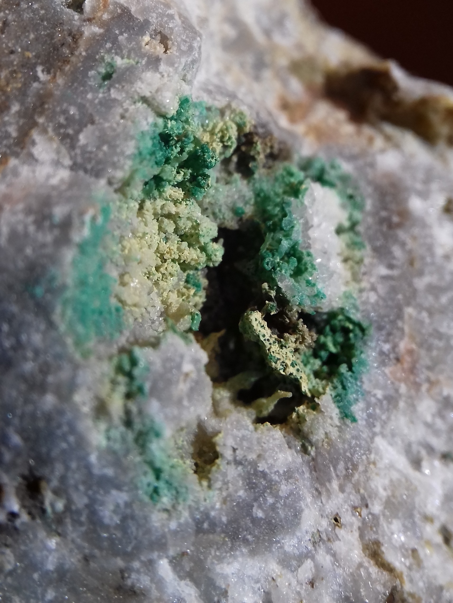

en haut à droite est ce une roue dentée, et ce jaune de la beindéhimite?
Si s'en est une elle est bien ... bouffée !
Ceci dit, la "bindheimite" ça n'existe plus ;)

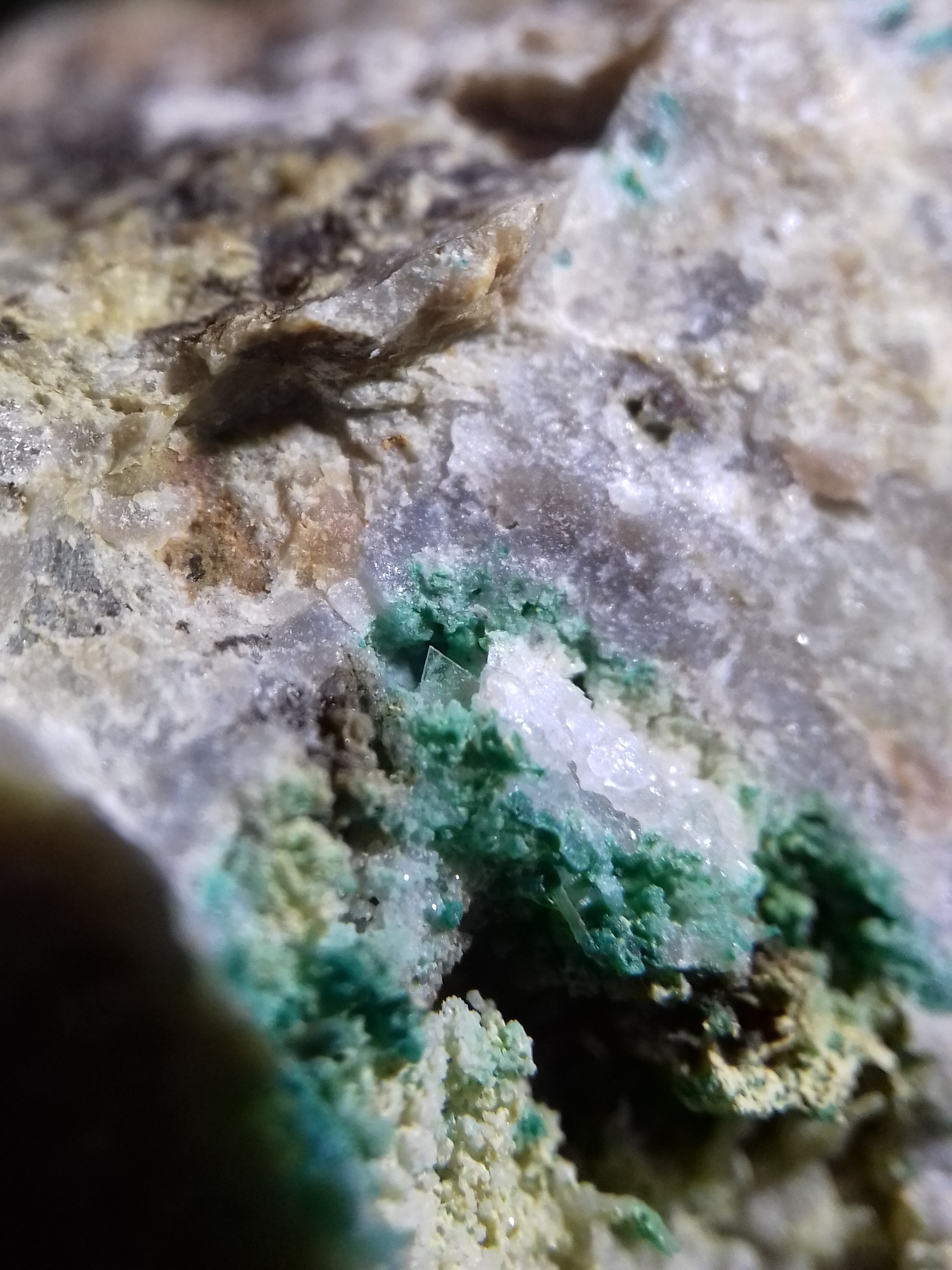

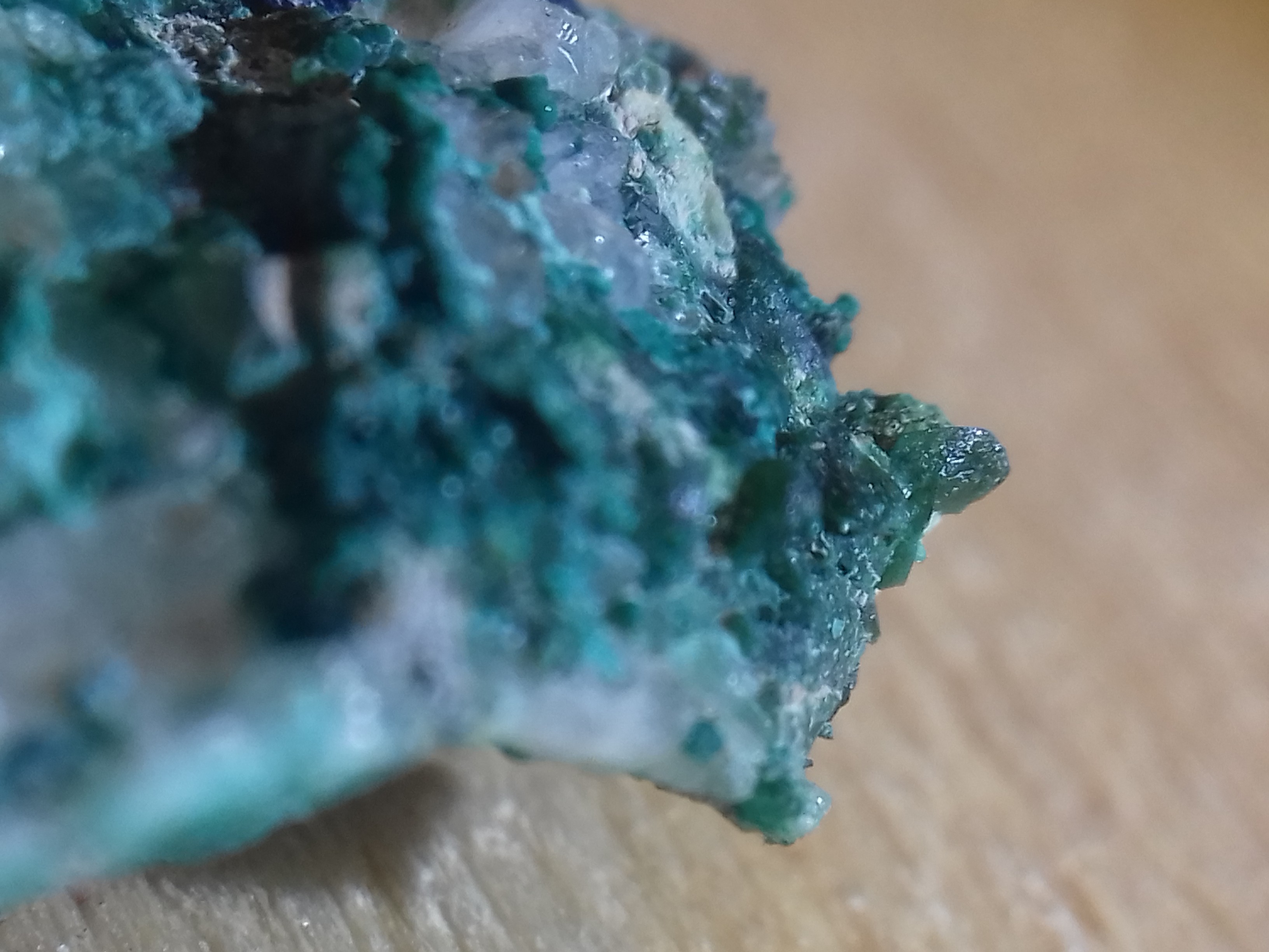

J'ai une autre question... ce cristal vert bouteille translucide
qui est la même chose que sur le quartz à coté je pense?
Ca ressemble, oui, et on dirai bien une pseudomorphose
Citation
ça vaudrait le coup de s'y pencher de plus près, tu crois pas, Stéph ? où c'est quelque chose que vous voyez souvent en micro ?
Clairement ça serait sympa de faire une étude puis une publication
En micro c'est assez fréquent de trouver des trucs bizarres mais comme les sites sont souvent documentés on arrive assez bien à identifier
Là ... pas l'air d'y avoir grand chose, ça rend l'endroit encore plus intéressant ...

comment qu on dit alors? j'essaierai d'autres photos..
J ai trouvé de ce mineral vert bouteille un peu partout en fait, rarement en cristaux, je crois bien en pseudo d'azurite c'est possible?  ça me fait penser à la brochantite d'aspect  ( je ne suis qu un amateur débutant Stef, il faut que tu me laisses un peu de marge..:P
et j ai  re trouvé le même cristal allongé ailleurs..   ce serait une pseudomorphose de quoi d'après toi?

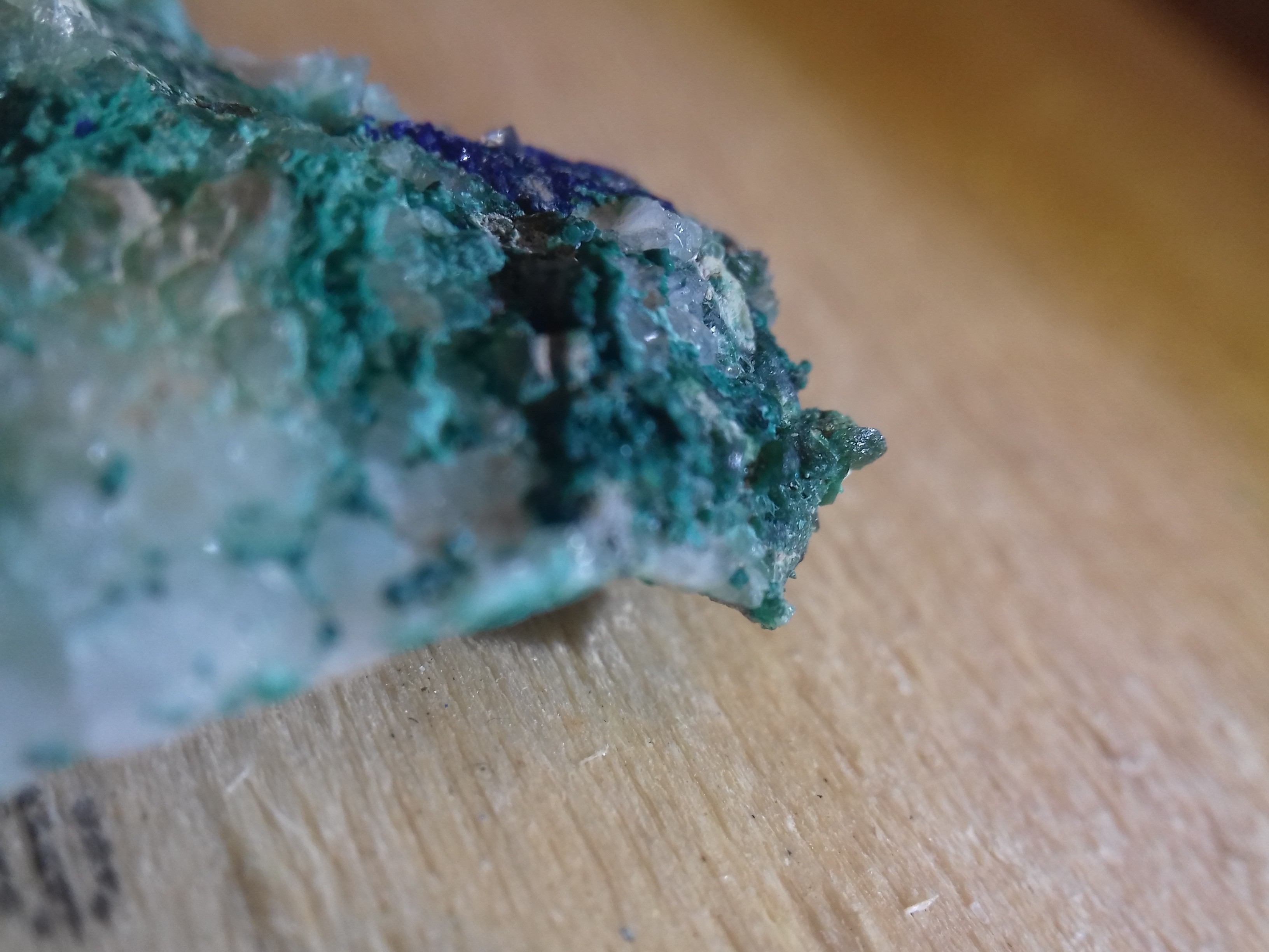

Quelques photos de plus:

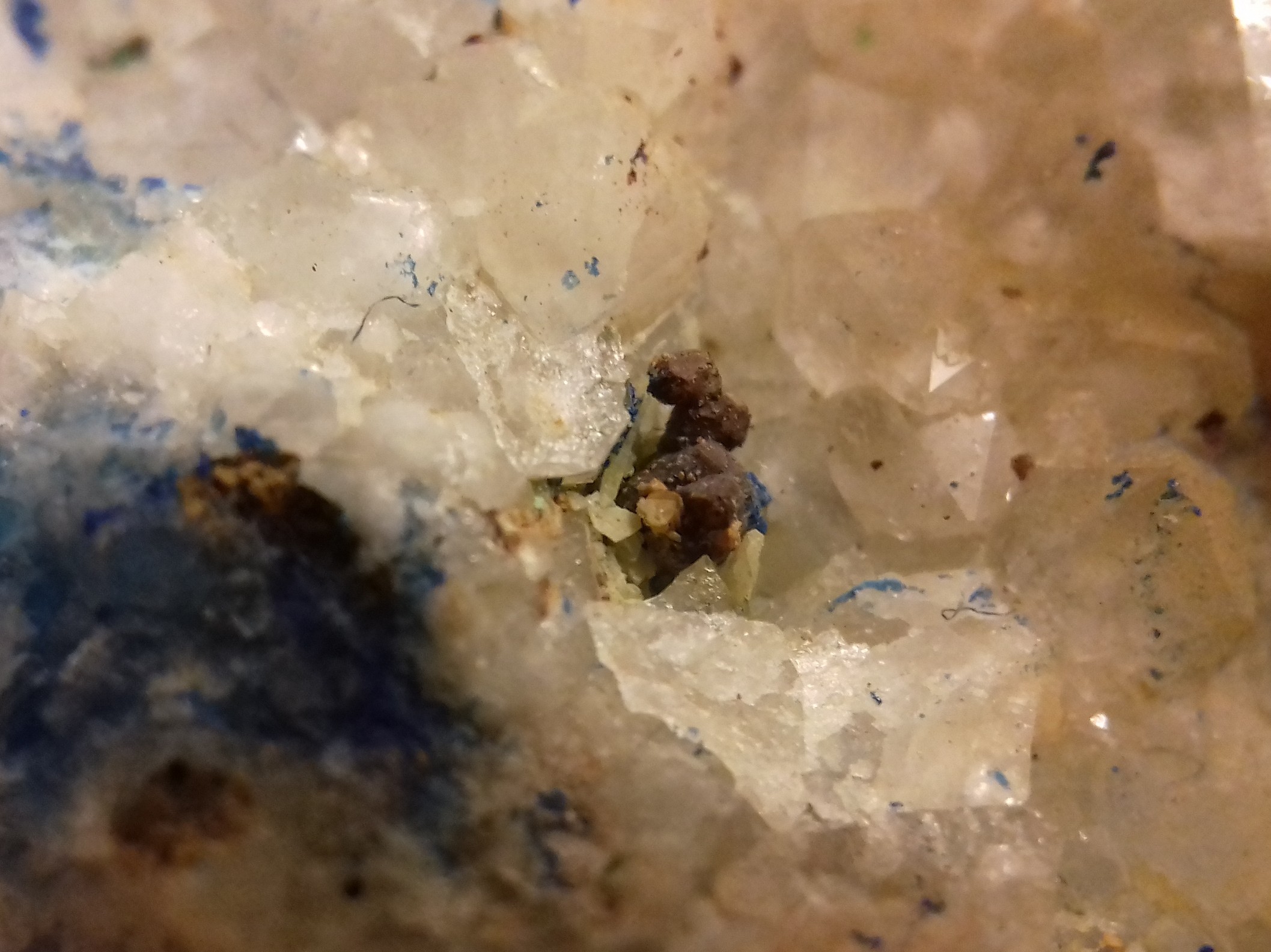

que seraient ces cristaux marrons? oxydés je suppose , photo2( sur cerusite ?) même morceau un peu plus loin, chalcopyrite pyrite  ..?

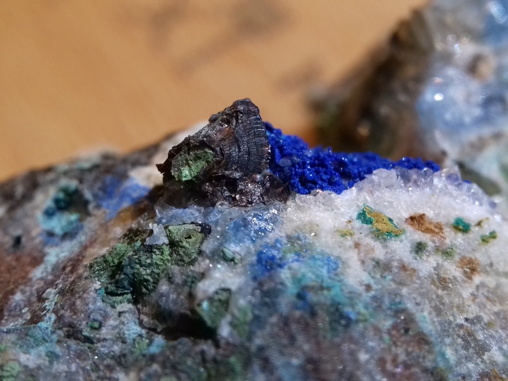

Quoi t est ce cette forme ovale??    quartz dessous

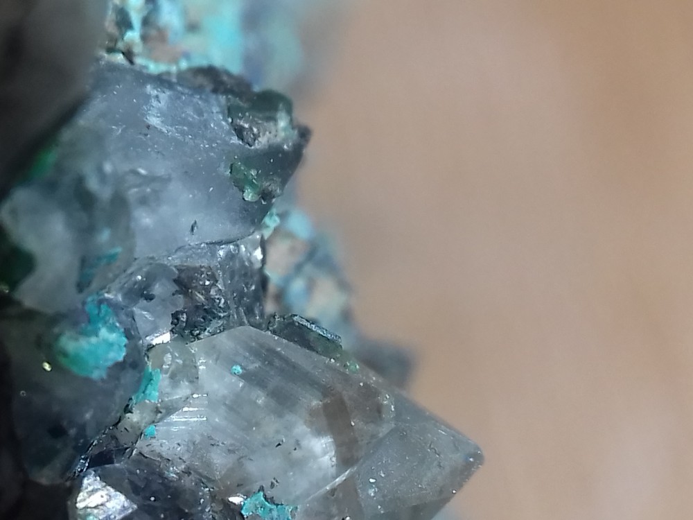

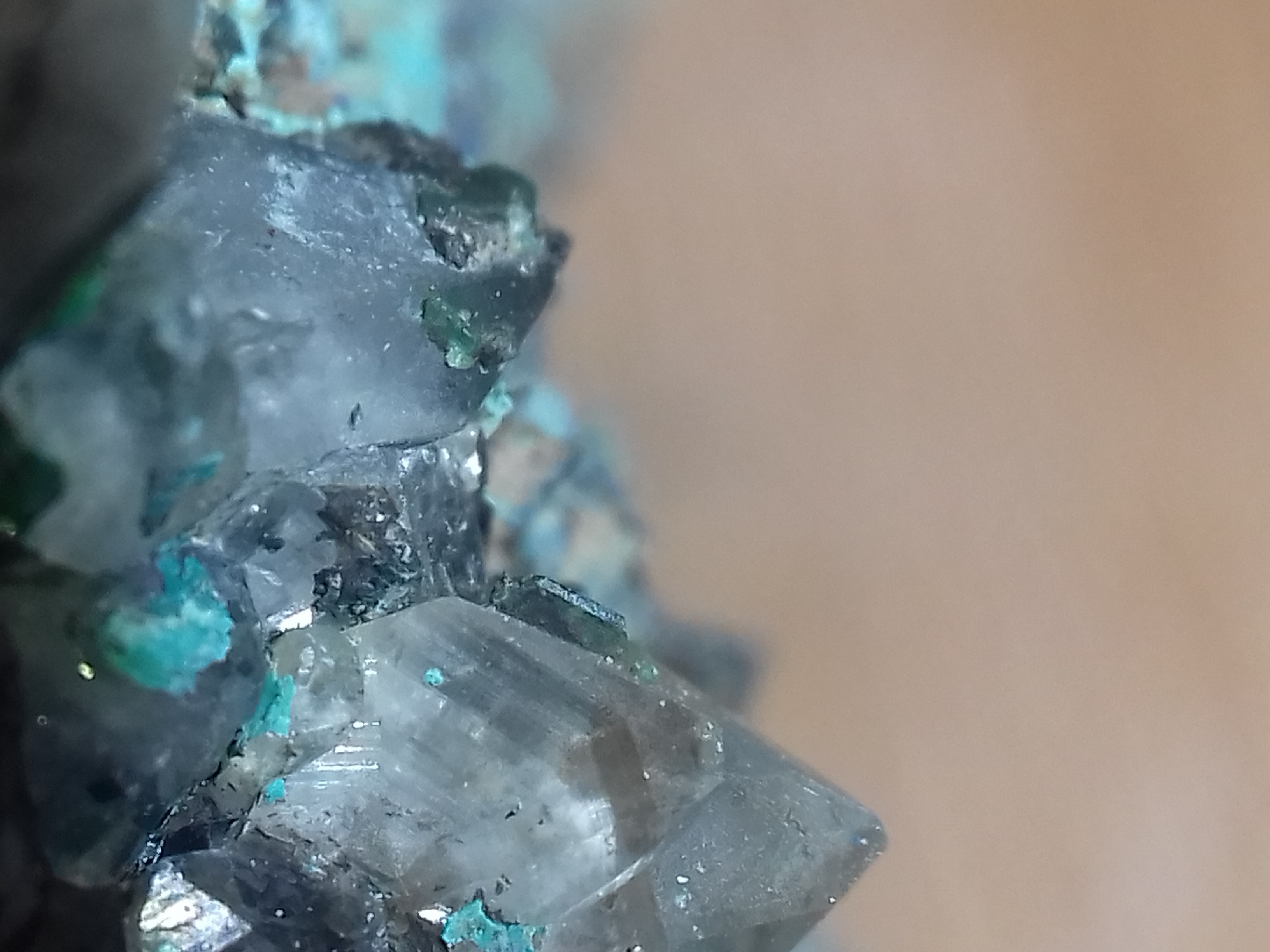

Ce sont des débris(cristaux??) de quartz recouverts d'azurite(?)

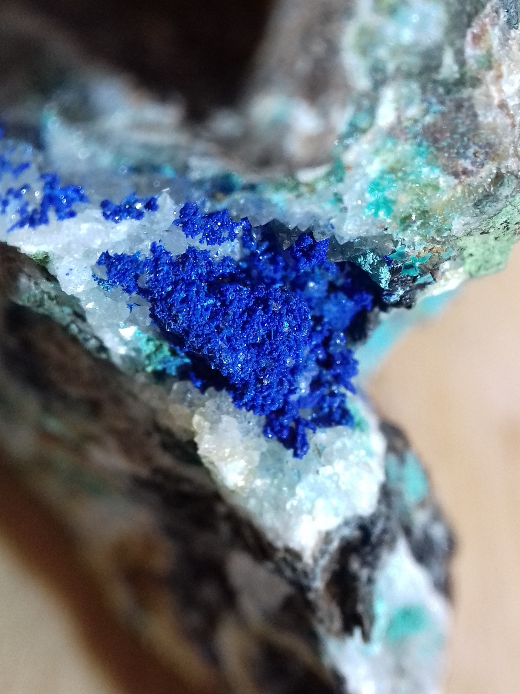

Goethite? tétra?
Aurichalcite possible?
est ce la silice qui fait ces formes? pseudomorphose?  et ce cristal en triangle??
Une pseudomorphose d'azurite est toujours possible
La brochantite non, elle n'a pas cet aspect là. Elle serait plus proche d'une malachite en plus foncé et plus "lumineux"

C'est toujours dur sans les échantillons ...
- cristaux marrons -> aucune idée
- forme ovale -> encore un truc bizarre
- débris + azurite -> très possible, ou linarite
- goethite? tétra? -> plutôt une tête de goethite
- aurichalcite possible? -> oui, sous réserve de serpierite et autres, mais il y a aussi du zinc ?
- la silice qui fait ces formes? pseudomorphose? -> très possible, plutôt un recouvrement
- et ce cristal en triangle?? -> baryte probable

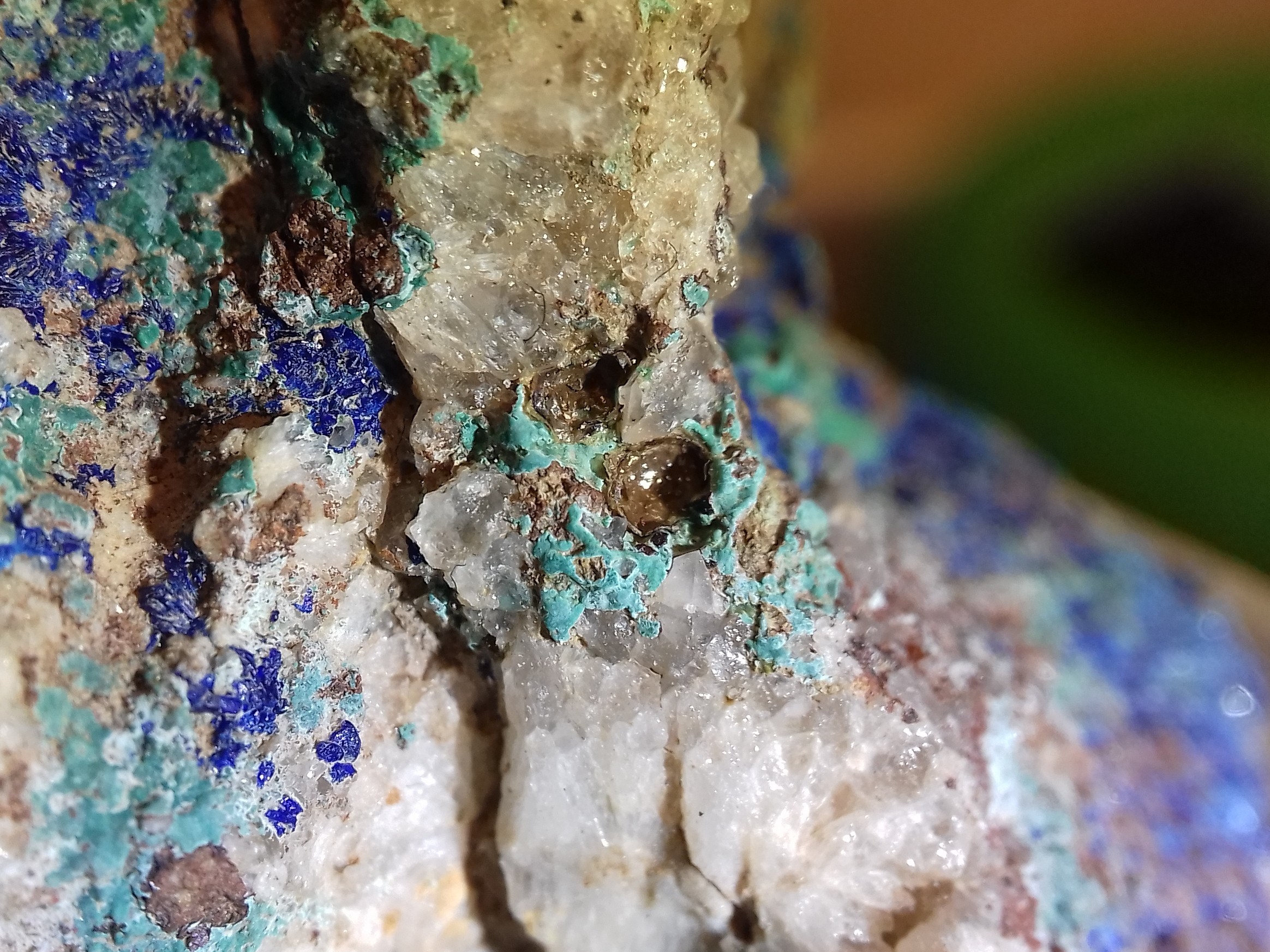

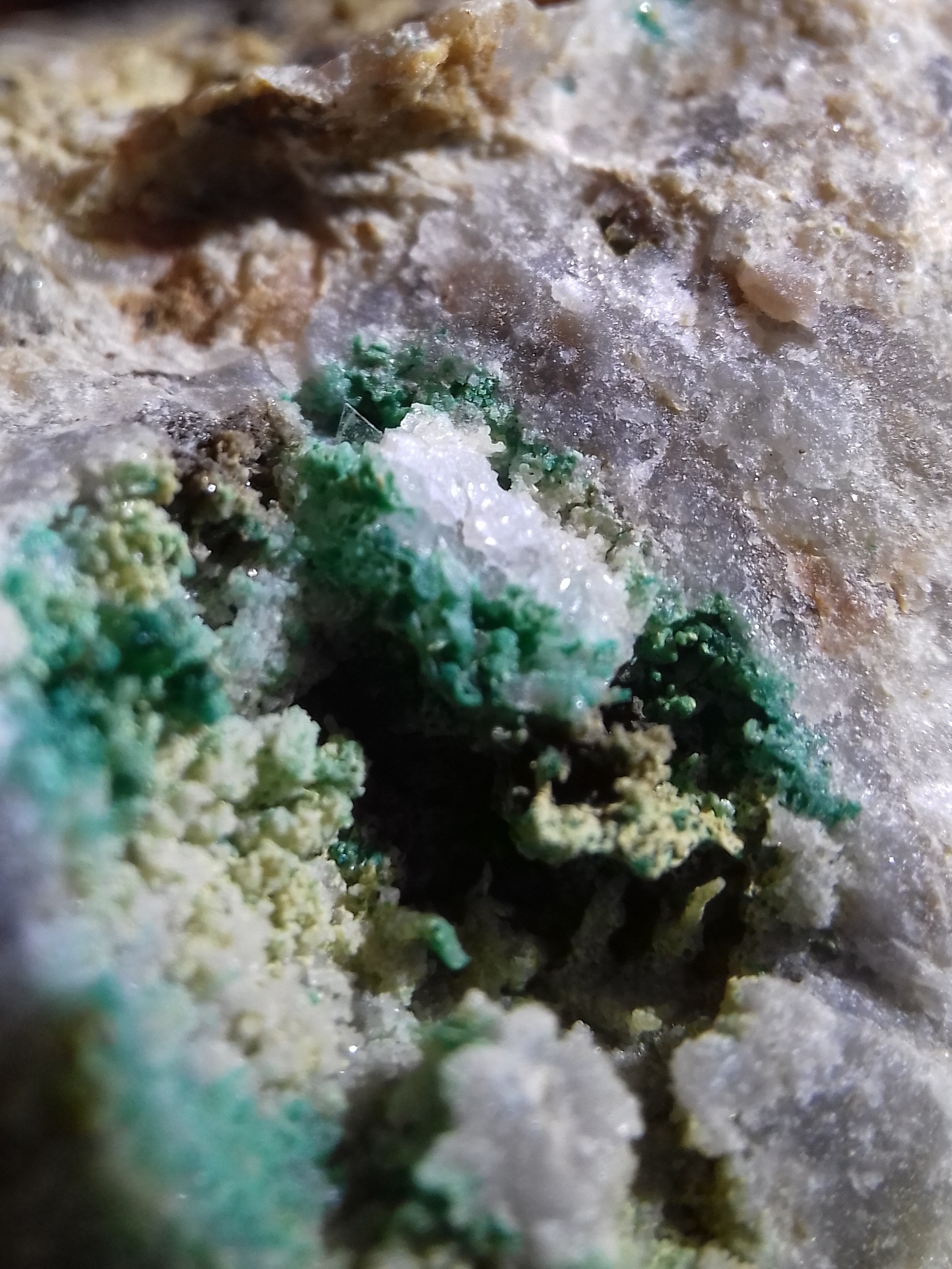

Le mineral vert bouteille translucide.. quelques photos si ça parle à quelqu un
ça fait des pétales plutôt arrondis, un peu bombés et pas lisses de surface  ;  ça j ai l impression que c'est un habitus propre, je le retrouve un peu partout où le mineral est présent en groupe, sinon ça fait des amas genre boule , la couleur est plutôt fidèle sur la première photo

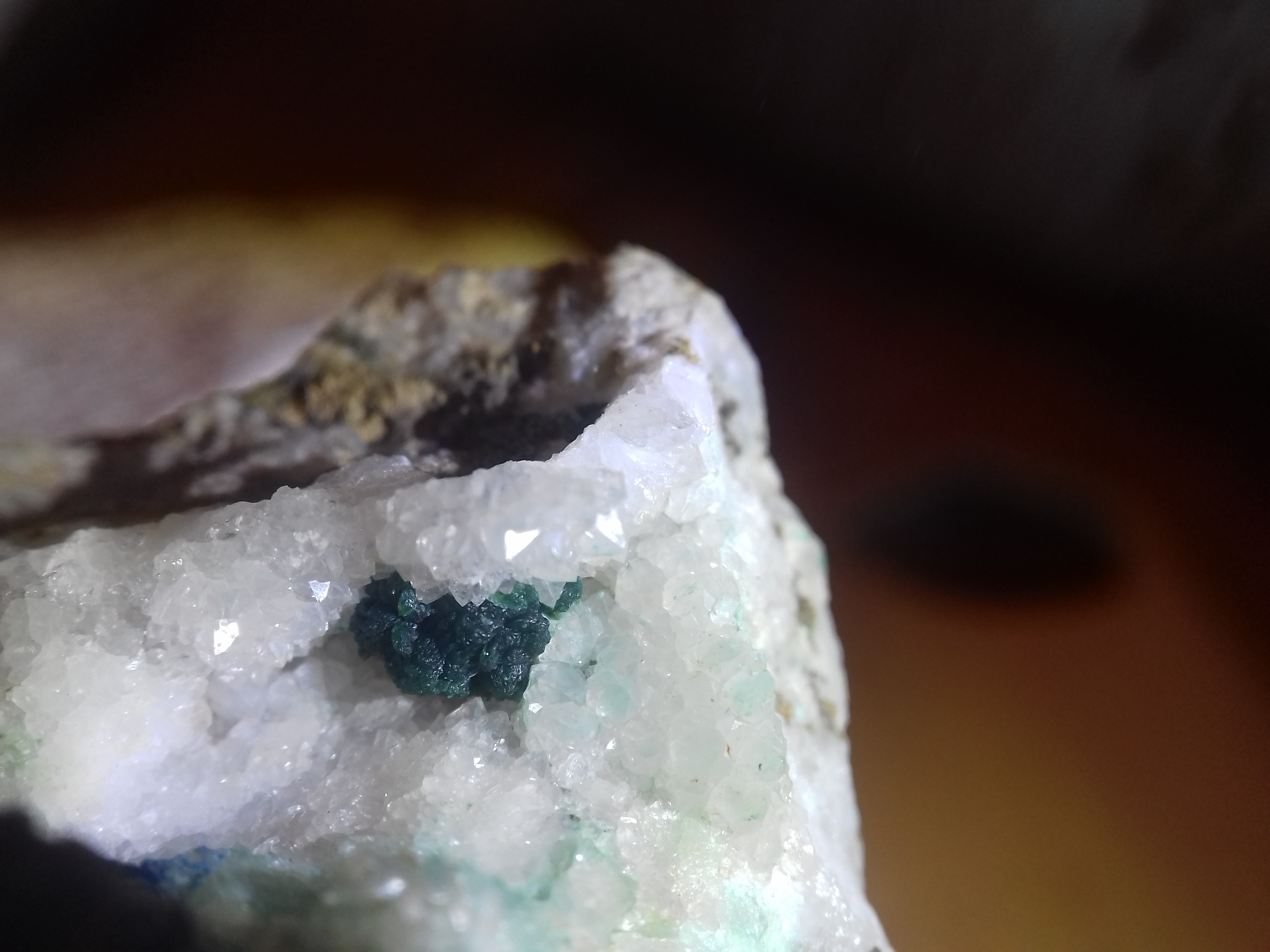

Ici on peut distinguer le mineral sous les boules de malachite, derrière l azurite(ou autre) on voit un cristal non tetraedrique possible bourno ou galène? ou sphalerite??( oxydé de la même manière que la tetra apparement vue de loin dans le smog)
Ensuite d'autres photos de ce même mineral en pseudomorphose? de quoi? ou un habitus? J ai trouvé cette forme  deux fois sur deux blocs differents
