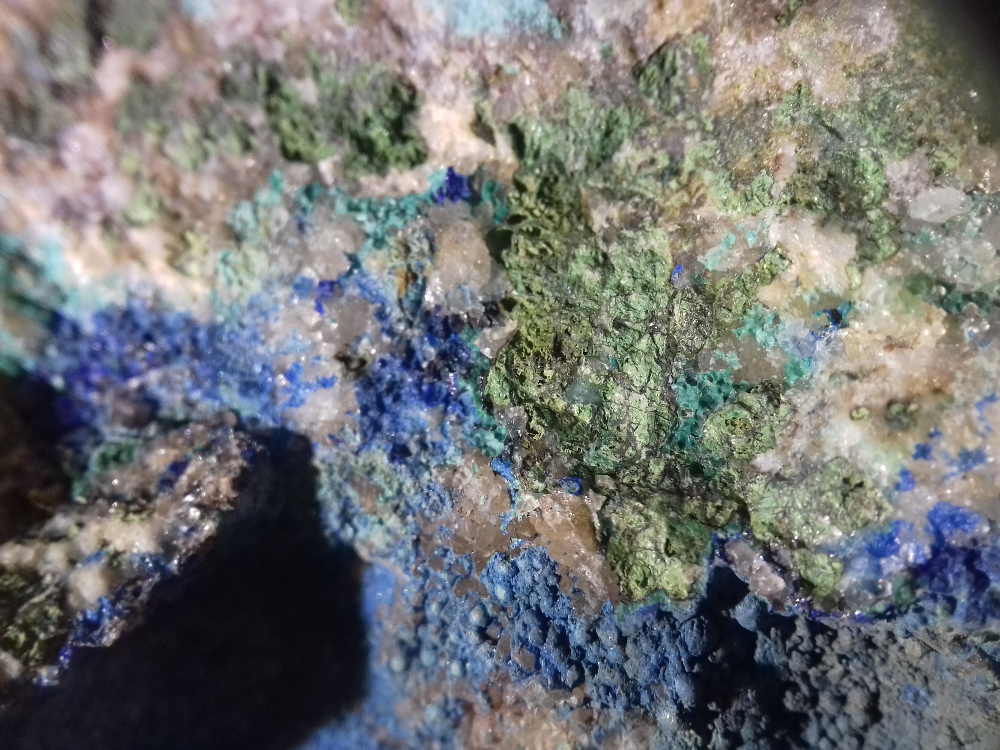

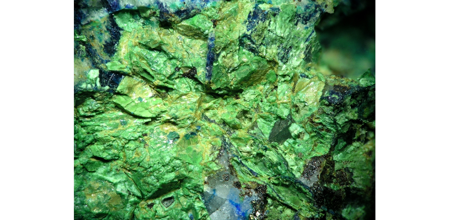

je reviens sur une de mes questions, ce vert kaki est il une preuve de plomb?  Il est en lieu et place du cuivre gris..
Confinementivement
Citation
ce vert kaki est il une preuve de plomb ?
Non c'est juste le produit d'altération du cuivre gris, contenant de fait du cuivre mais aussi tout un tas d'autres métaux (et le groupe de la tetrahedrite en est plein Cu, Ag, Zn, Fe, Hg, Cd, Mn, Sb, As, Bi, Te, S, Se ...).
C'est probablement quelque chose d'apparenté à la cuproromeite, fréquente avec la tetrahedrite
Alors pour le coup et visuellement encore une fois ça ressemble beaucoup (je trouve)..

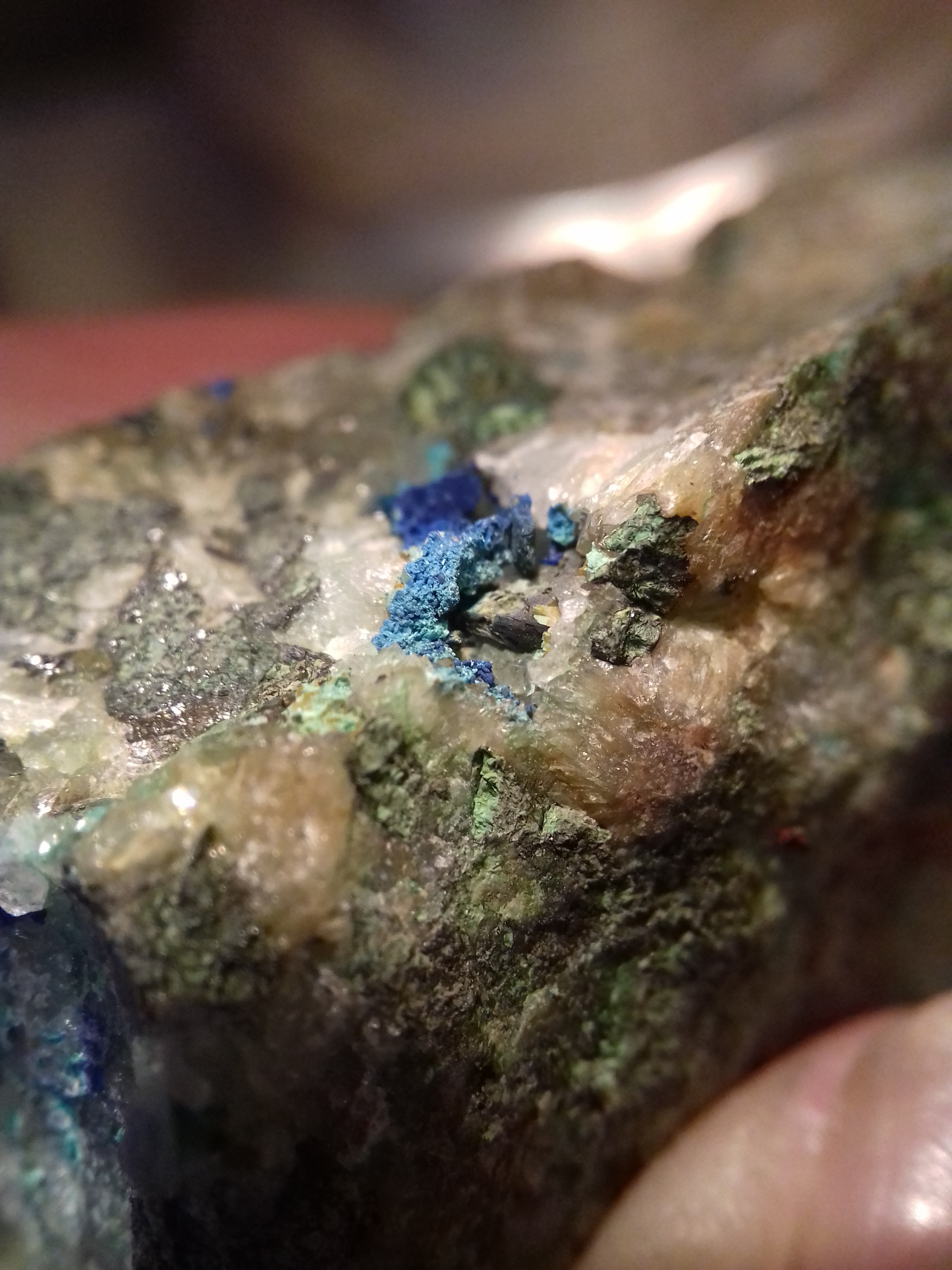

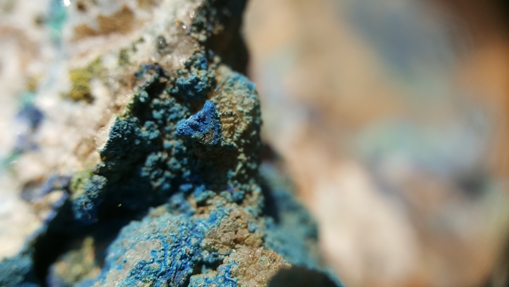

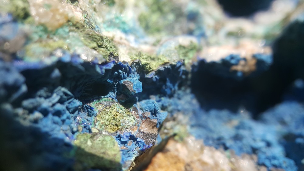

20200327_233408.thumb.jpg.135743298a96f4b8625b4ffaa6e7af6d.jpg20200327_233618.thumb.jpg.ca24e028187546d0dfef94dc2e249fcb.jpg20200327_233755.thumb.jpg.2f00bf3312495471fb4c60711d9af60d.jpg

Stéphane (qui n'est pas trop le premier venu en petits trucs bizarres) a raison, surtout là dedans ressembler ne veut pas dire grand chose, vaut mieux s'en méfier.
Pour les cuivres gris c'est une famille avec avec Cu-Fe-Sb-S pour la tétraédrite et Cu-Fe-As-S pour la tennantite, et tous les intermédiaires plus quelques trucs rigolos comme la freibergite qui a de l'argent. clairement indéterminable sans analyse.
Comme c'est un minéral très multiélémentaire, il va se trouver dans des filons avec pleins d'éléments, par contre si on a du plomb on verra plus la bournonite (Pb-Cu-Sb-S) pointer le bout de son nez.
Leur éclat est très proche, je sais pas pourquoi la bournonite a des reflets plus bleutés sur la cassure, ce que tu montre ça fait plus cuivre gris.
Si tu as un autre de ces petits cristaux, mets un coup d'acide, si cérusite ça réagit, si baryte ou anglésite non.
Tu as l'air d'avoir une jolie poubelle pour micromonteurs en dehors de l'azurite très prometteuse, ne fait pas trop attention aux noms qu'uilise Stéph, lui et sa bande sont parmi les plus au top en nomenclature systématique, de mon temps on aurait appelé ça bindheimite sans sourciller (ce qui aurait été faux)
Je pense aussi que tes trucs verdâtres qui ne sont pas de la malachite, sont en remplacement d'un minéral primaire préexistant, cuivre gris assez probable.

Je comprends définitivement que sans analyses et sans tests (visuellement donc) il est  très compliqué voire impossible de déterminer ces dérivés de cuivre gris.., même pour les meilleur connaisseurs..
J'avais posté en 2018 sur ce même minerai ( mon premier filon perso) et tu m'avais répondu tétraedrite, pour le même éclat non bleuté
Je trouve des cristaux en tétraèdres
 et sur un autre post mentionné plus haut @Lucailloux m'avait proposé cuivre gris aussi..s'agissant toujours du même filon.
Le vert supposé cuproromeite est bien en lieu et place du cuivre gris, ce qui collerait avec un pôle Sb (??) c'est pour ça aussi que je me suis enflammé lol
Donc je pars sur la série cuivre gris, avec possibilité de présence BPGC.

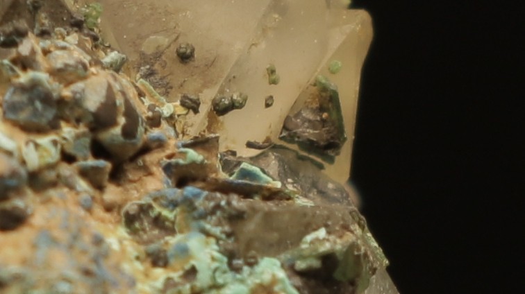

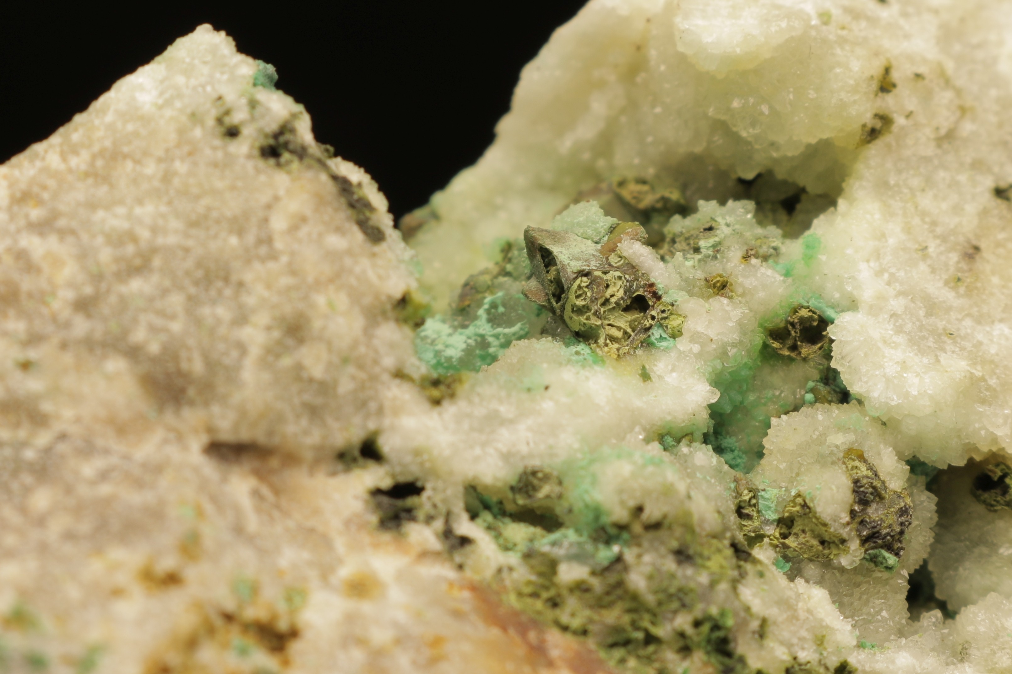

Confinement oblige on regarde le fond du garage quelques bouts d une sortie avec le pote@Bibilarssouille  y un moment déjà du même  endroit   quelques tetra ??

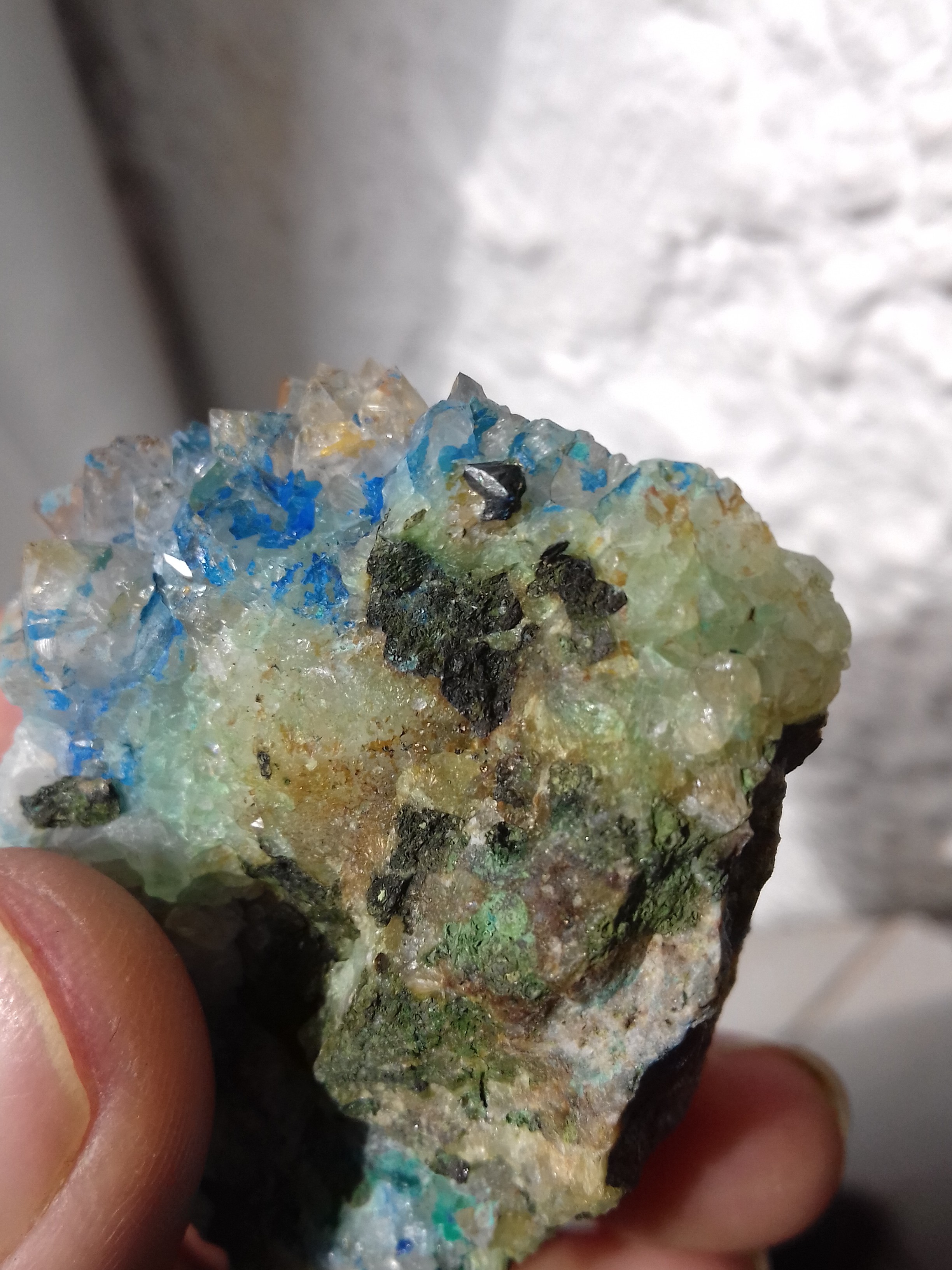

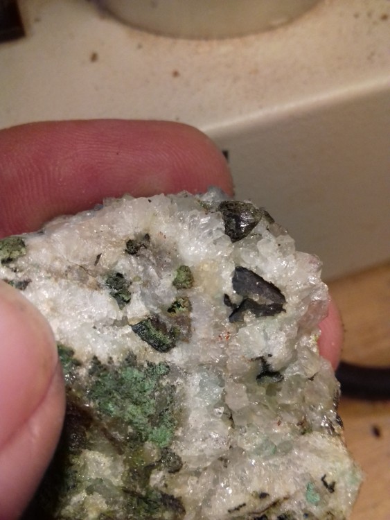

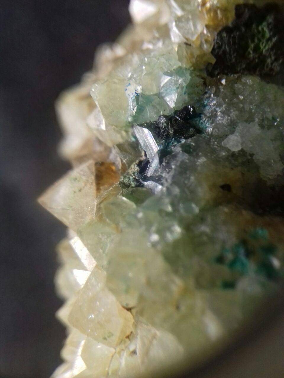

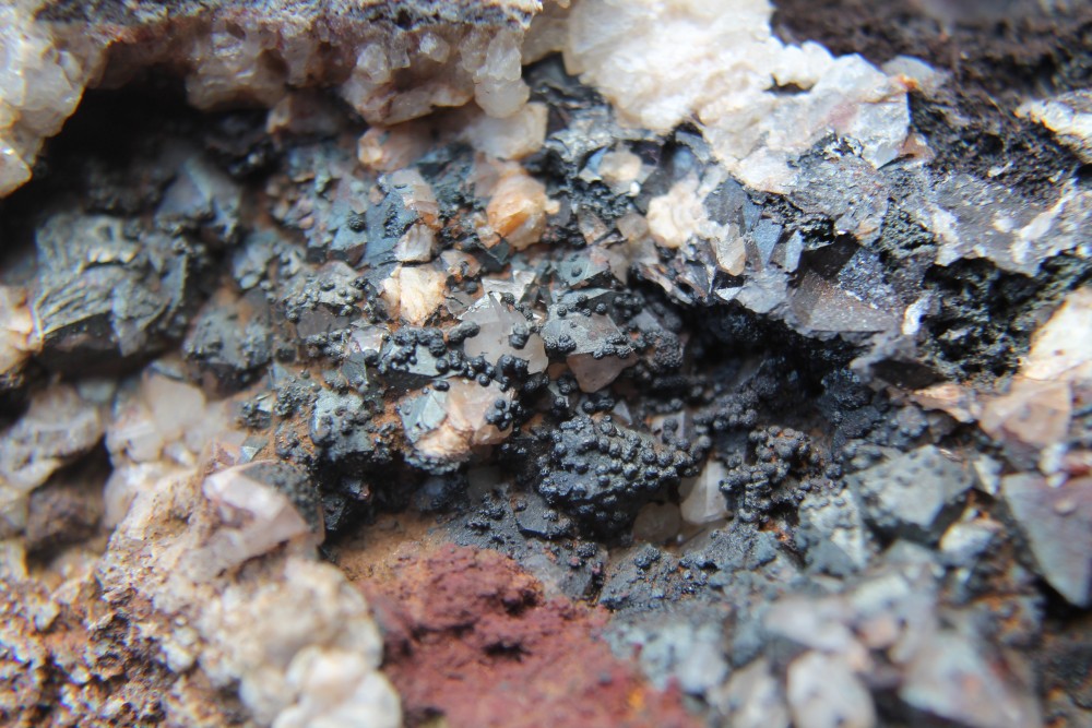

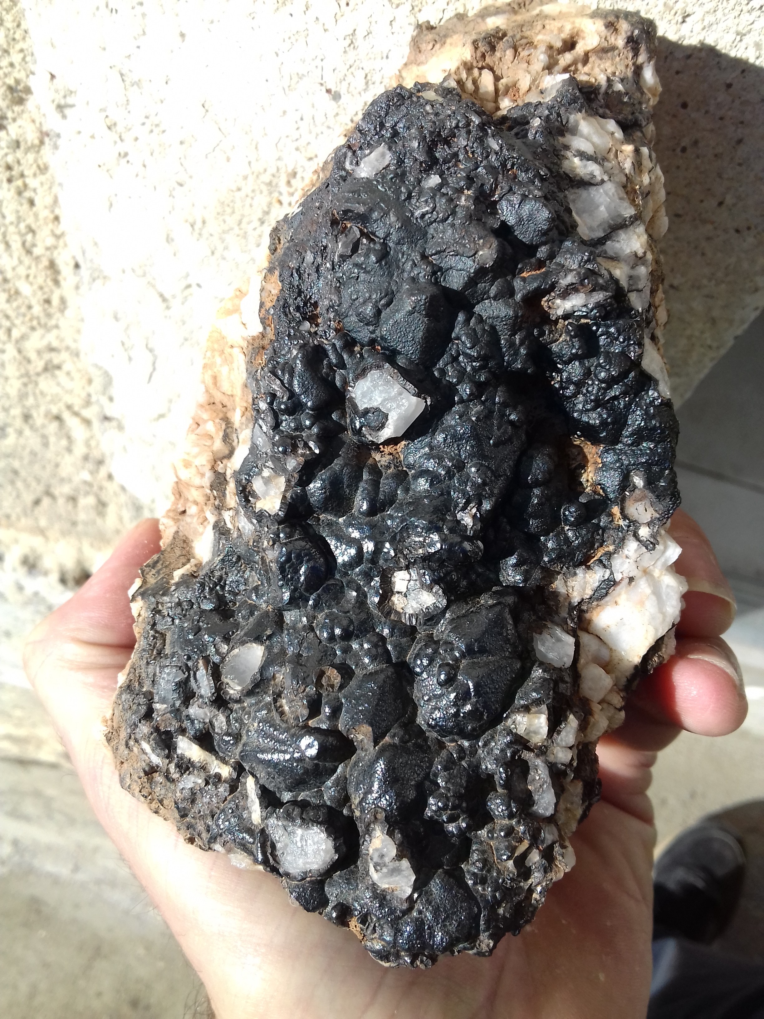

J ai trouver également ceci  a quelques kilomètres de cet endroit  quelqu un aurait t il une idée de ce que sa peut etre?  La photo 2 est le dos merci  a tous bonne journee :)IMG_9742.thumb.JPG.5953cd4031686eaa11268512e579e800.JPGIMG_9739.thumb.JPG.a10b84fd68d91ef49ebf1d08100f43a5.JPG
Oupsss photo 1 le dos
Yo @nano ride:Pcool de te revoir ici
Moi je dirais OK pour les tétras sur les deux premières, même si les miennes sont quasi toujours oxydées et transformées en cristaux vert pomme ou kaki voire noir.. là dernière je sais pas ça me paraît très intact et la forme ? D autres photos? J essaies de te mettre des photos des miennes

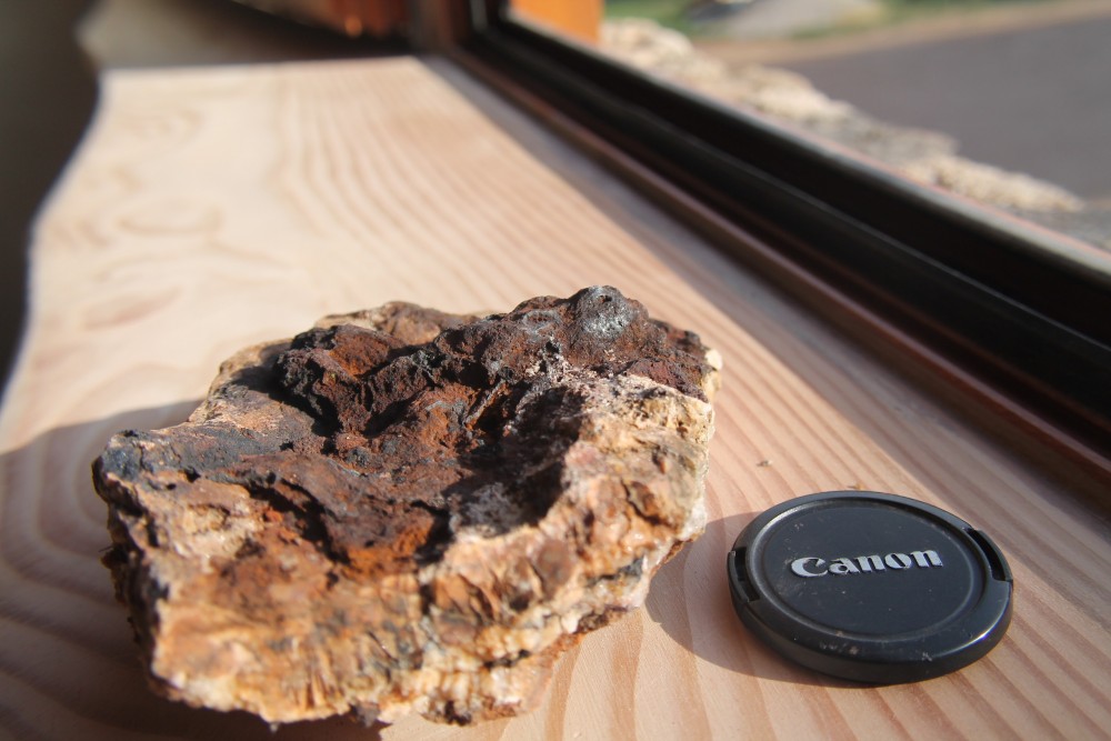

Pour la ferraille je dirais goethite et limo au dos?  Tu as fait la trace ? Pareil je mets une photo d un truc ressemblant

Bon je ne suis sûr de rien( j aurais du mal) mais je ne trouve rien de ressemblant qui soit de la tetra sur mes morceaux, on reste tjrs sur ce truc vert en oxydation, je n en ai pas qui soit recouvert de bleu ou de vert comme photo1, ça n exclut rein du tout...  des photos et des mots.. pas très utiles mais on fait passer le temps
et mon truc approchant de ton morceau de ferraille (sans les boules:huh:), ça vient de st barthelemy ces ptites boules?
Cabrières

Pareil que toi pour les tetra seul celle de la photo 3 est metallique  les autres on dirait  pseudomorphose ?de malachite et azurite ?

Les petites boules c est cotes fonbine

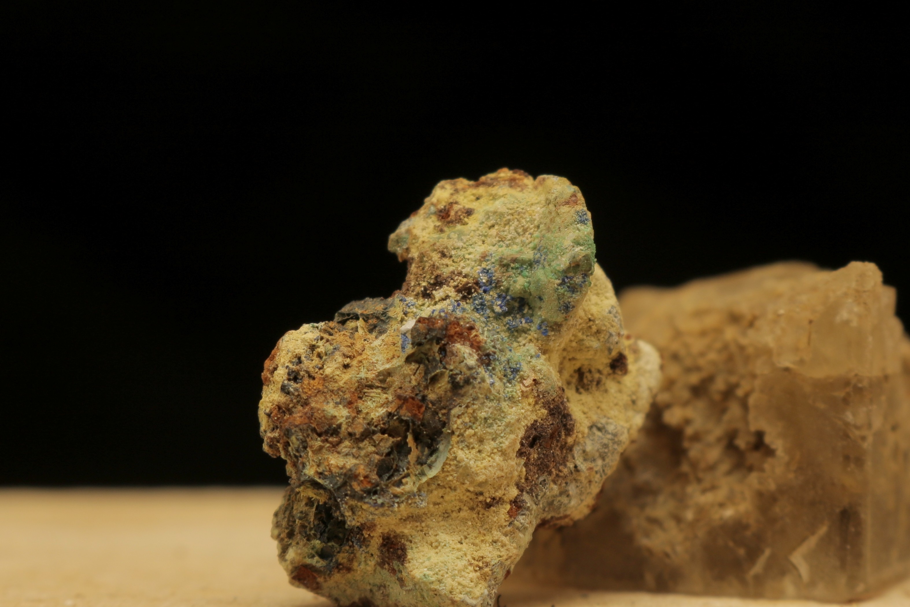

Top le bout de cabrieres goethite non ? J ai un petit bout qui lui ressemble
Par contre cristallisation de tétraédrite sympa.
Pour les trucs noirs ça a de grandes chances d'être des billes de goethite sur quartz, tester la trace.

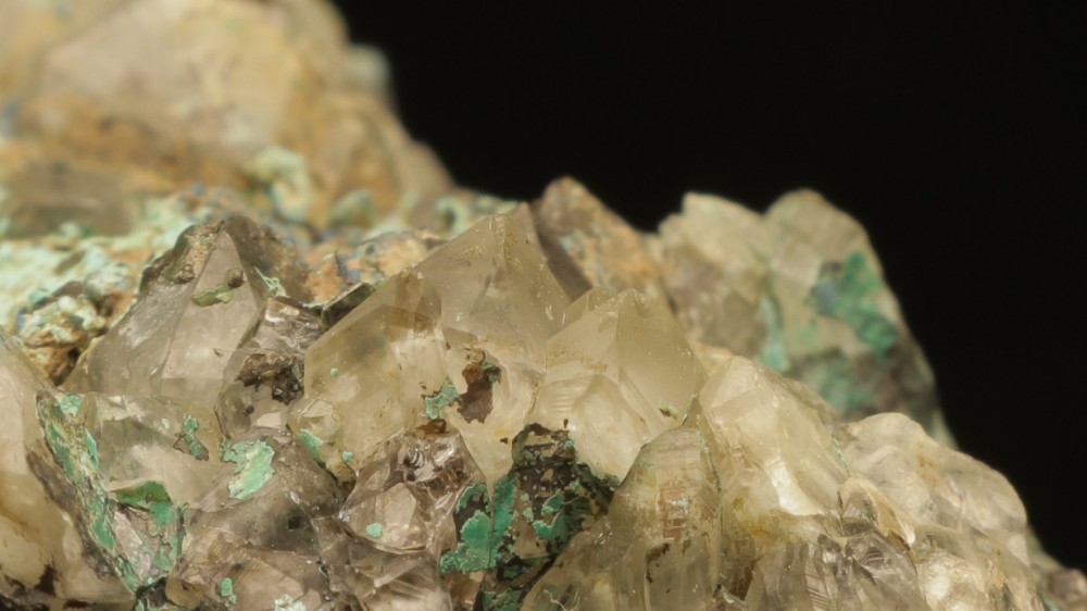

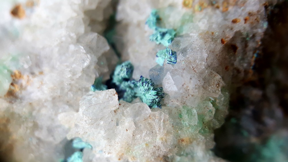

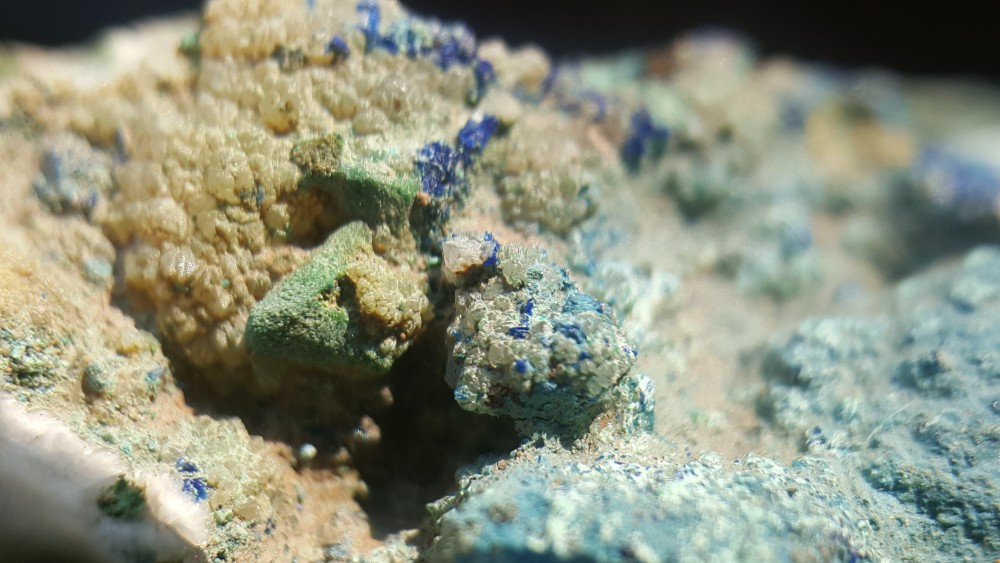

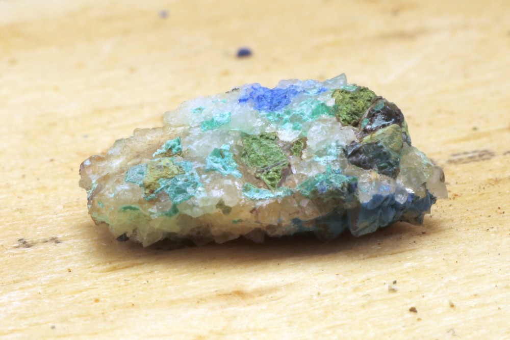

Stéph tu crois pas que le bleu sur la tétra pourrait être un truc style linarite ?
Exactement  :)
comme de la terre battu en couleur pas de soleil pour les photos aujourdhui

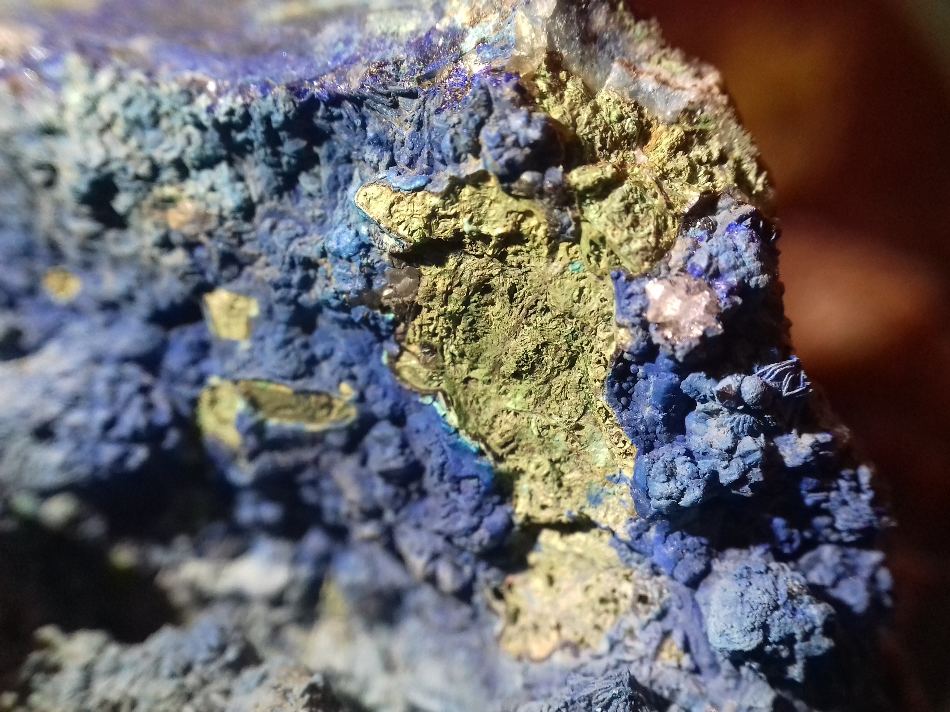

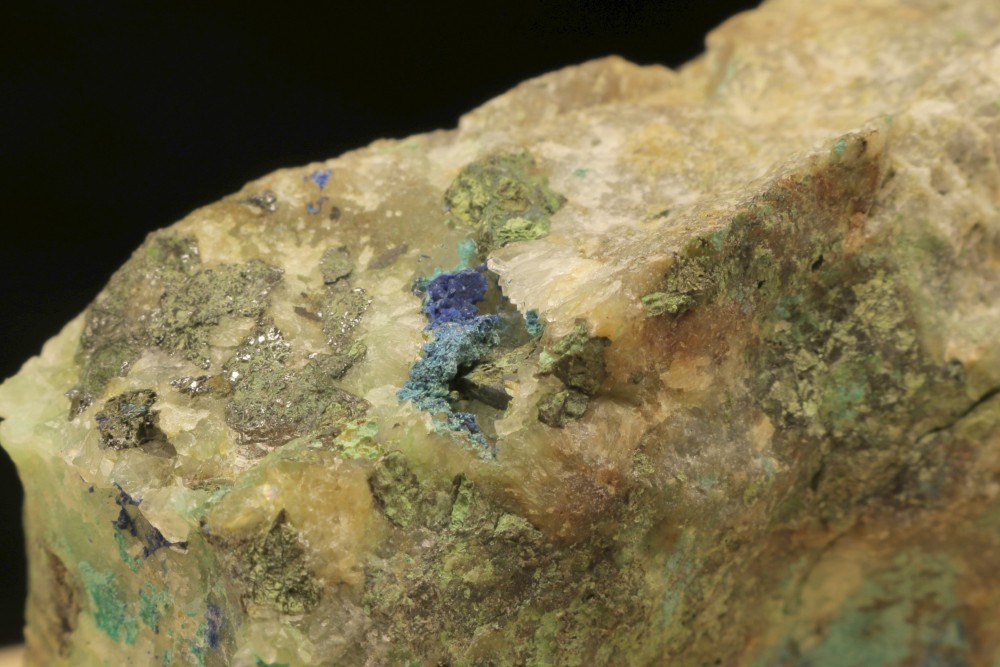

une autre tetra qui a un petit bout casser on dirait que tout l interieur est plein de vert et juste une fine pelicule de bleu dessus
Vue de dessus
Citation
C'est très possible, et facile à mettre en évidence, et puis ça confirmerai la présence ou non de plomb
Citation
Ca c'est une pseudomorphose ... "x après tetrahedrite" ;)

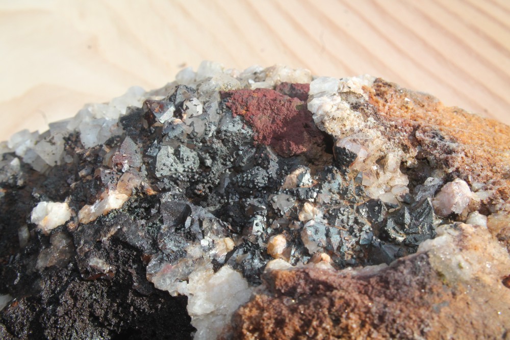

rouge=hématite
oui mais ce n'est pas rouge, c'est ocre ;)

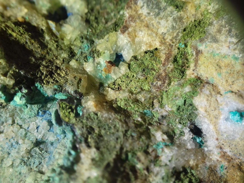

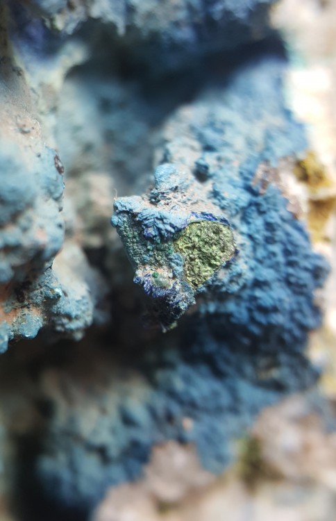

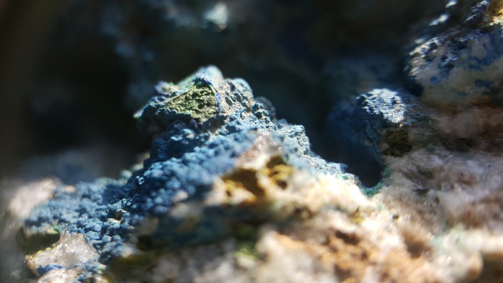

J'ai une autre question... ce cristal vert bouteille translucide
qui est la même chose que sur le quartz à coté je pense?
une vue de derrière et une vue de face
Pareil pour moi, plus ocre-brun que rouge hématite. En même temps c'est pas très surprenant, les hydroxydes sont fréquents dans une zone d'altération.

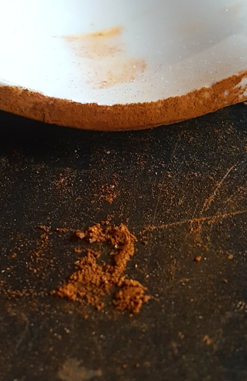

Oui c est carrement plus ocre j que rouge e voit pas dand le tableau des traces  y a t il d autre test que je peut faire pour en savoir plus sur ces boules? Je vais essayer d autre photos
Il semble que ces les mêmes
Pour ma part j ai fait que une sortie ou deux a cet endroit avec bibi  et une seule la ou il y a les petites boule  du coup pas de gros travaux pour ma part pour l instant
 Le meme vert pale que toi bibi sur azurite
