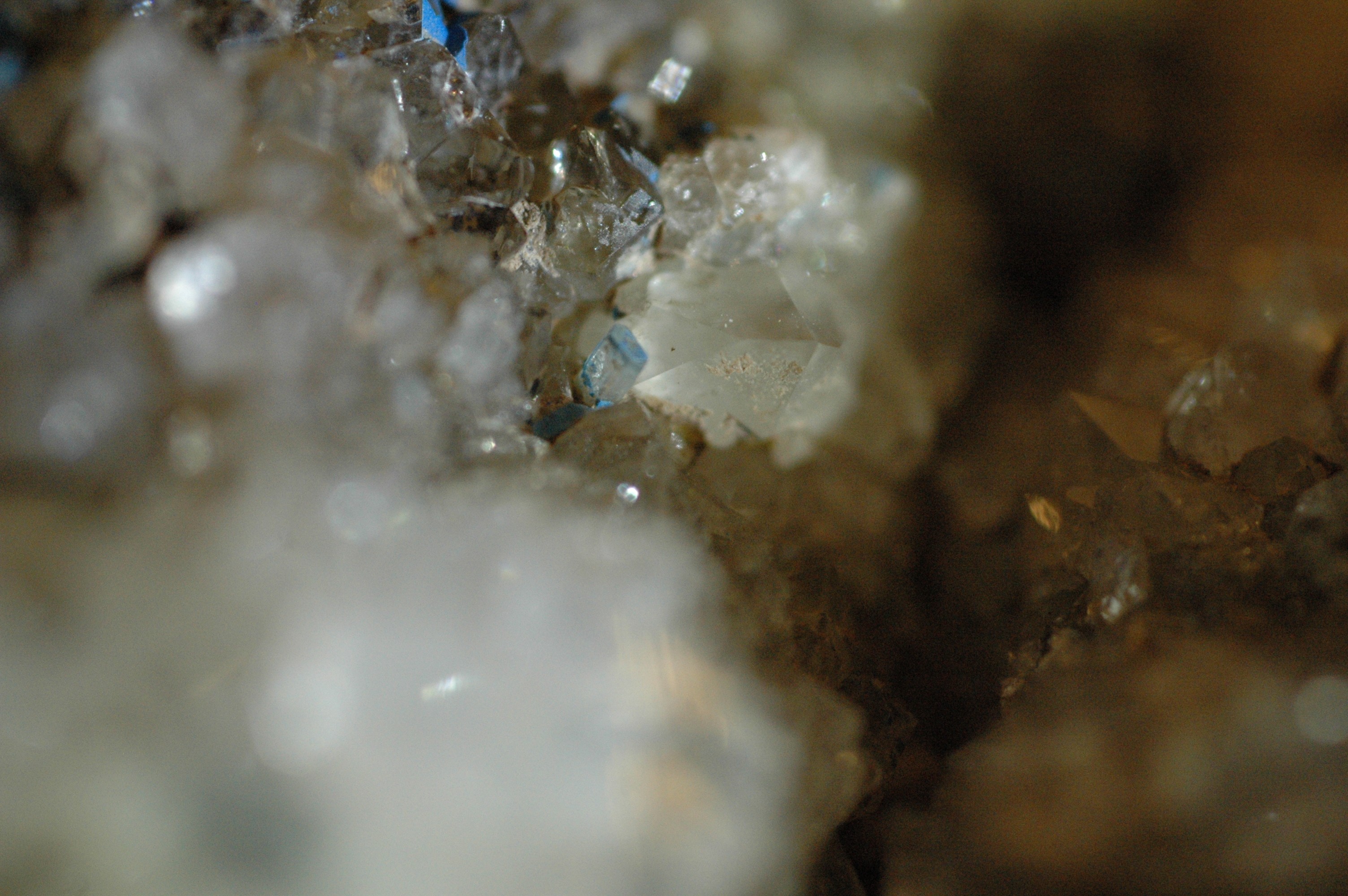

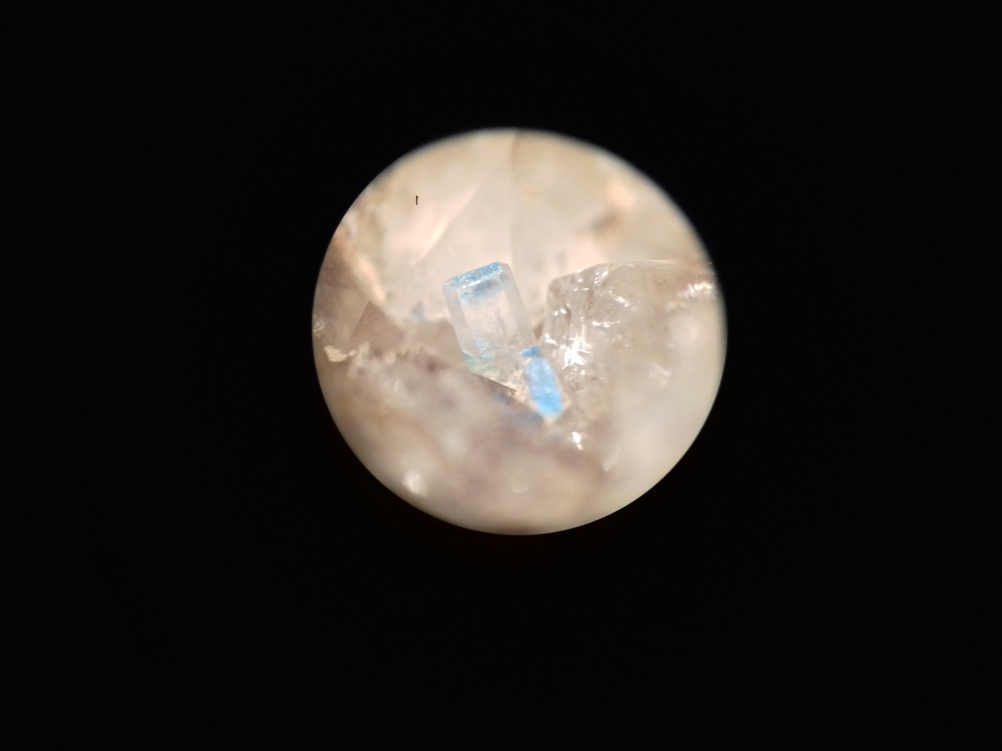

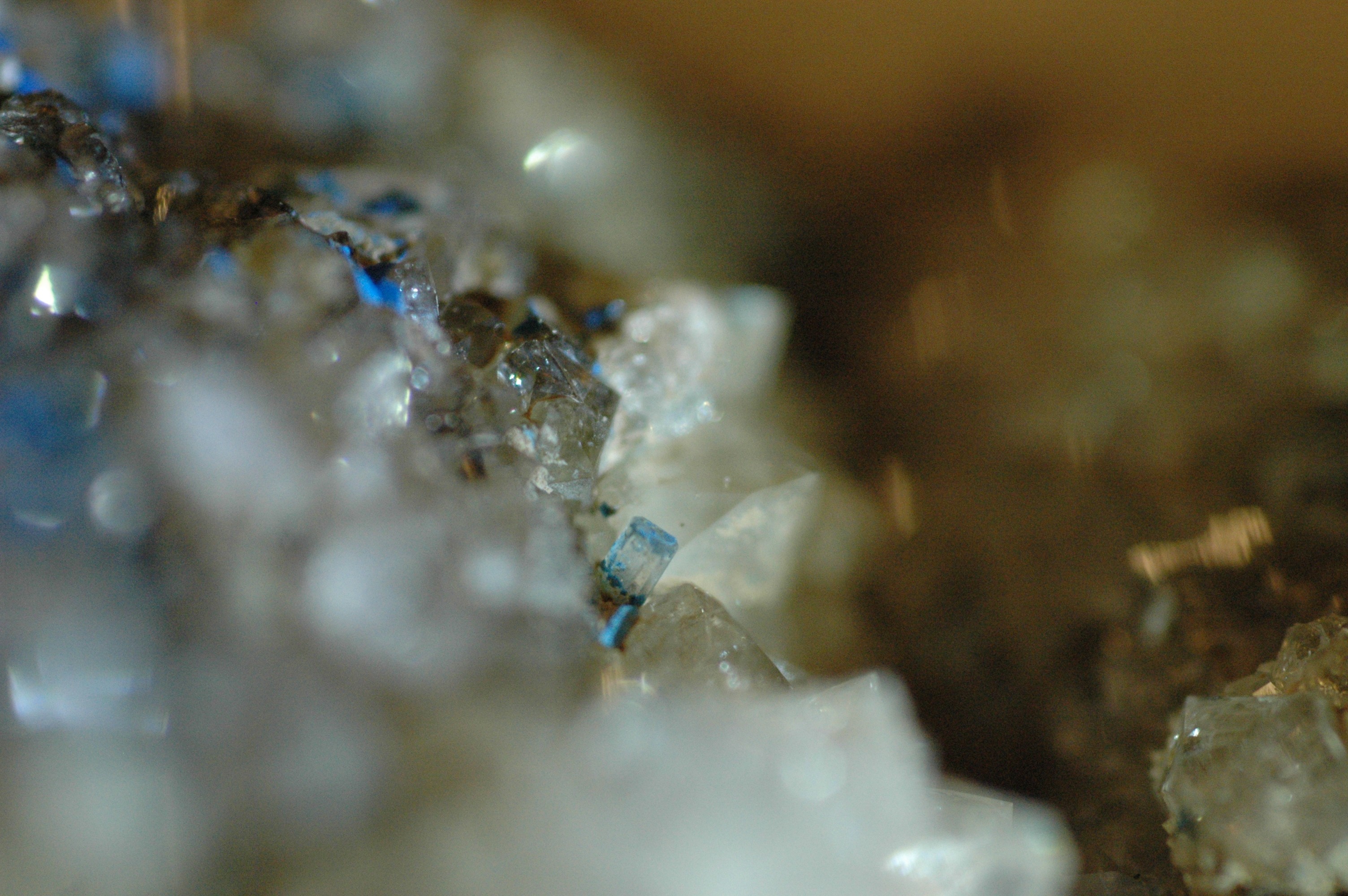

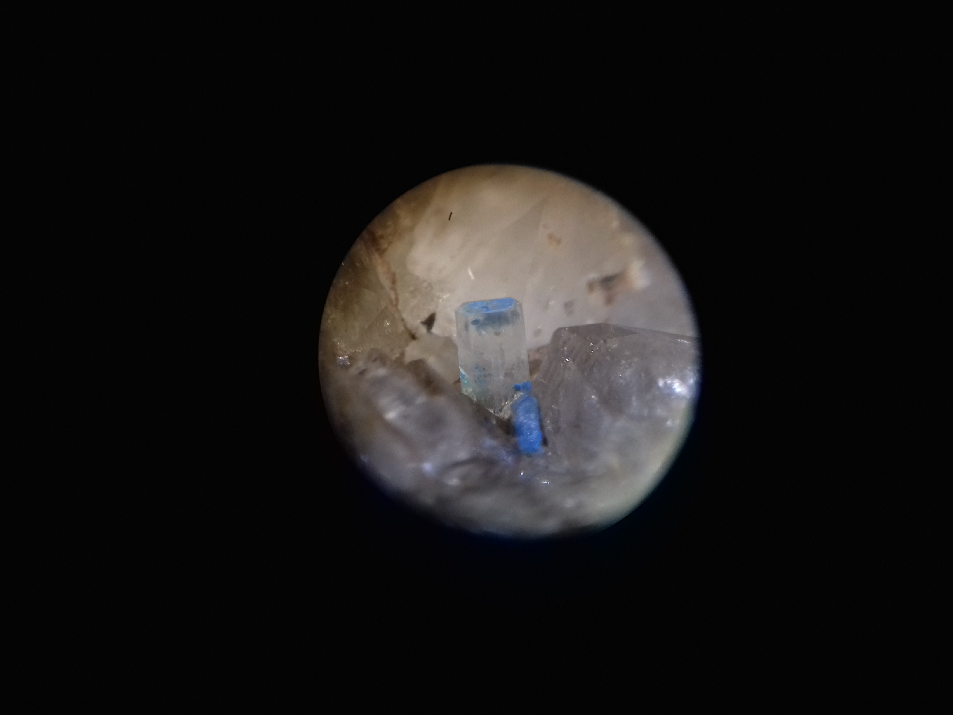

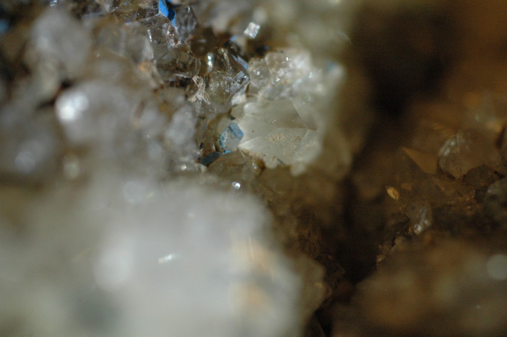

pourrais je avoir vos éclaircissements là dessus ?
les photos ne sont pas terribles mais c'est très petit moins d'un millimètre et je ne pense pas pouvoir faire mieux
je voudrais savoir si c 'est un habitus de quartz ou si c 'est autre chose?
Je parle donc du prisme aplati transparent avec du bleu turquoise dessus, chrysocolle je présume, j ai compté six faces et une terminaison plate sur le dessus
l environnement immédiat c'est quartz et cuivre gris dans dolomies massives
Merci
Merci, pas quartz alors ha!
alors baryte possible elle est très présente  sur le coin

Visuellement on se rapproche de ça mais en cristal unique, repertorié sur place https://www.mindat.org/photo-416532.html
Les photos des cristaux c'est bien mais pas que.
Il faudrait des photos de l'ensemble de la pièce pour avoir une vision plus complète, ensuite tu parles d'un coin, lequel? Trouvé où?

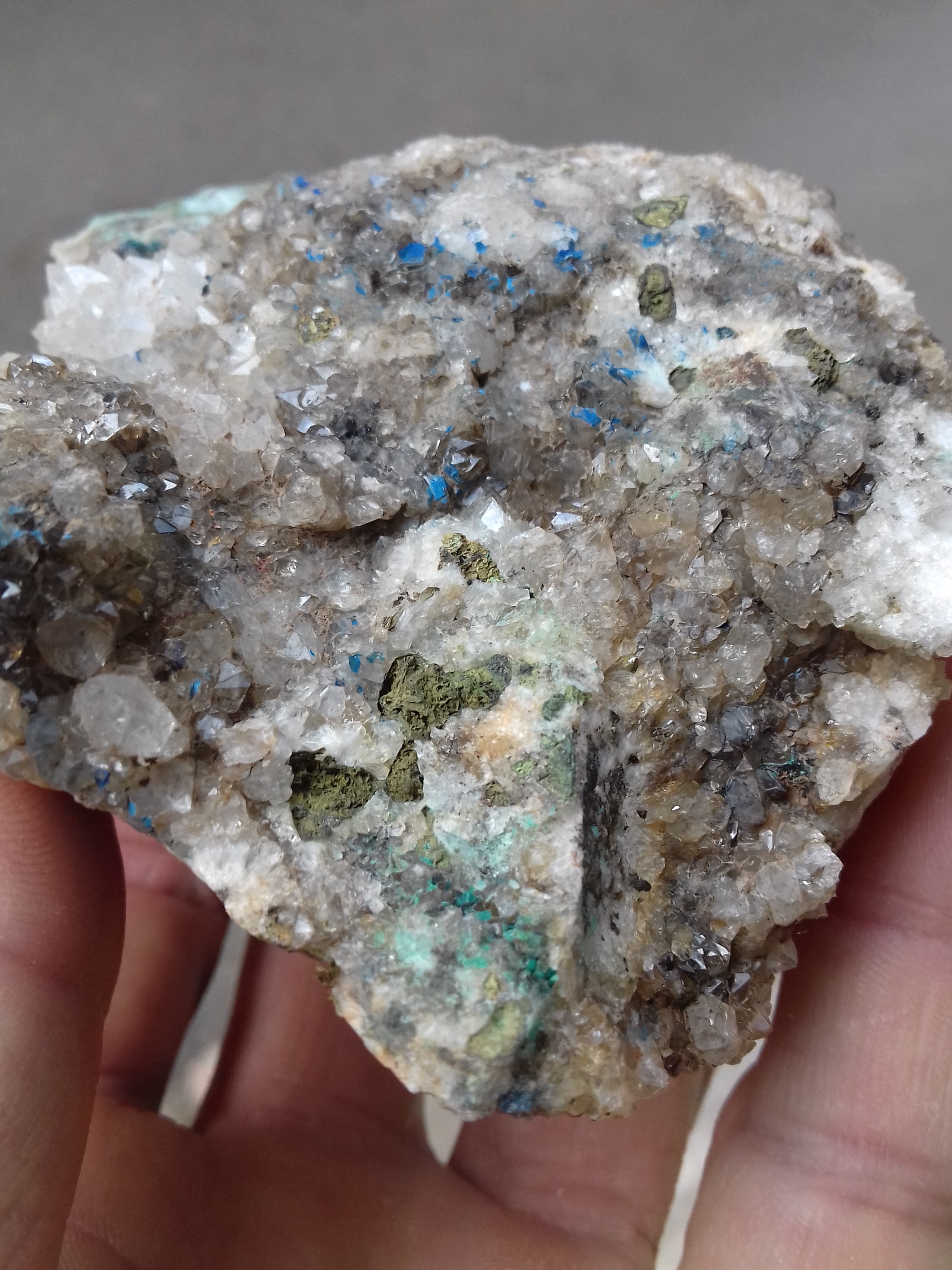

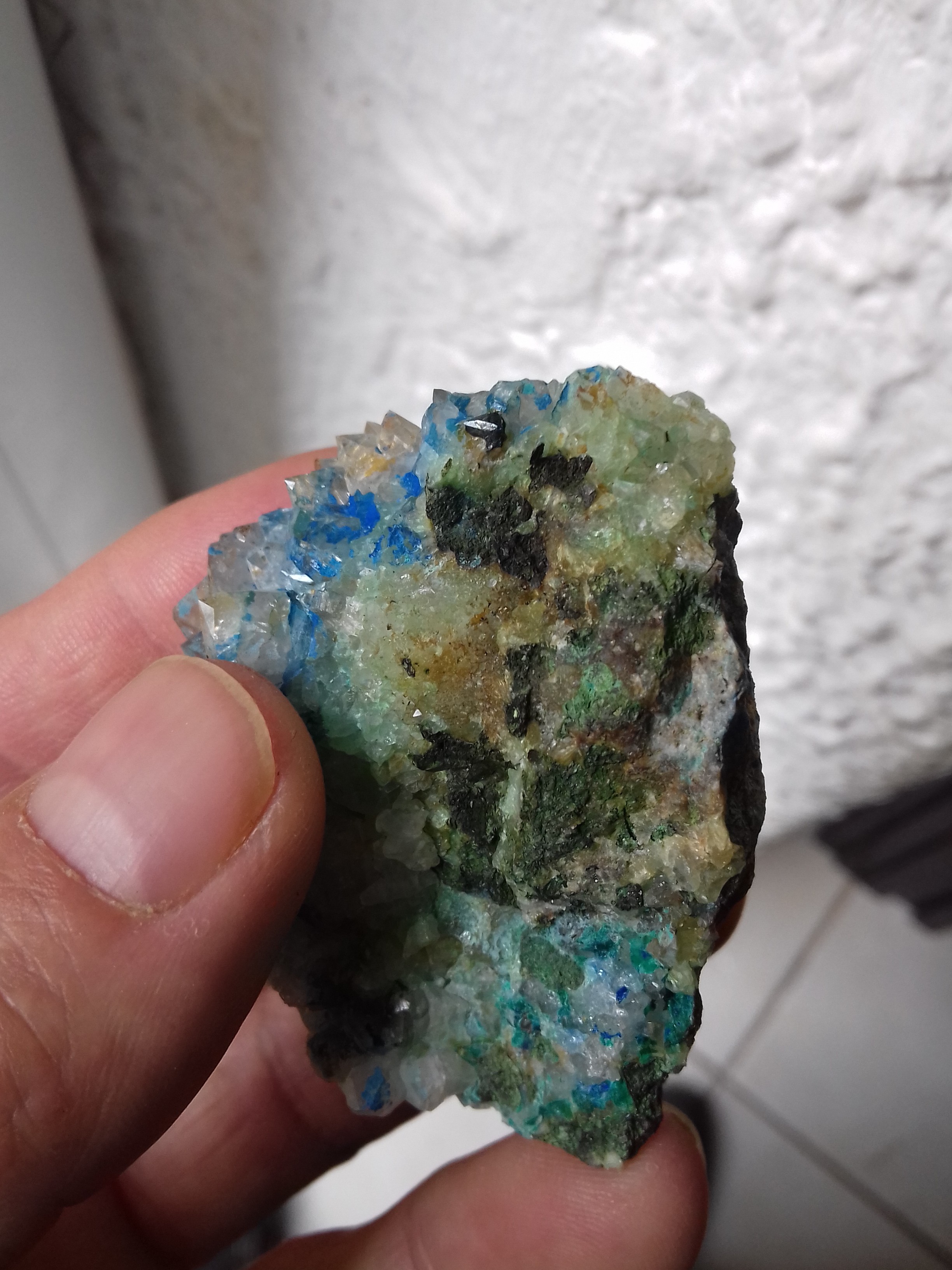

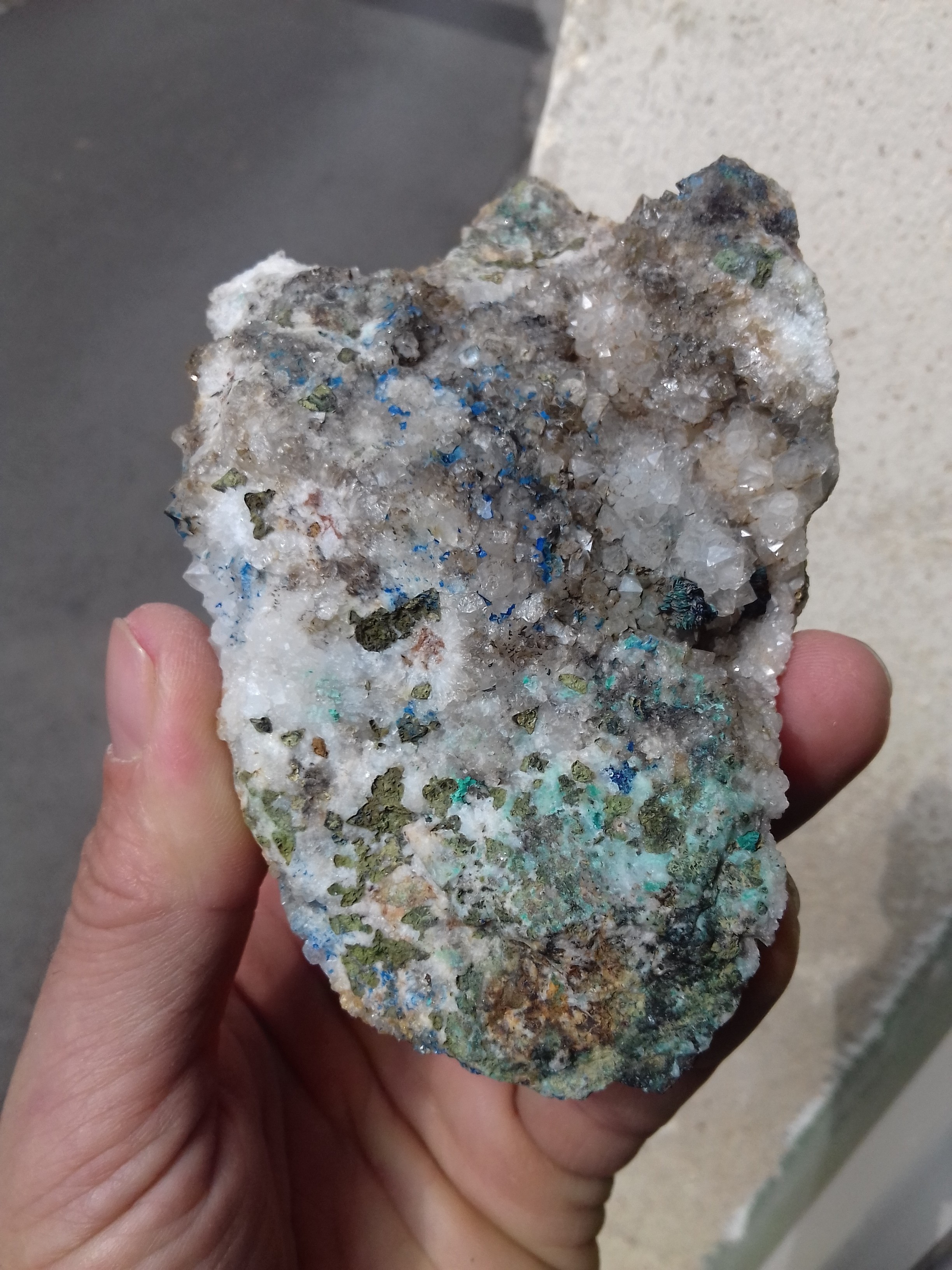

alors je mets plusieurs photos,
le coin c'est Avène dans l herault, je ne veux pas être plus précis car c'est un coin assez vierge, que j ai trouvé tt seul comme un grand,  et je n ai pas fini du tout d'y farfouiller..  ( ou en mp)
Post à rapprocher de celui-ci où on essayait déjà de determiner le primaire , bas de page

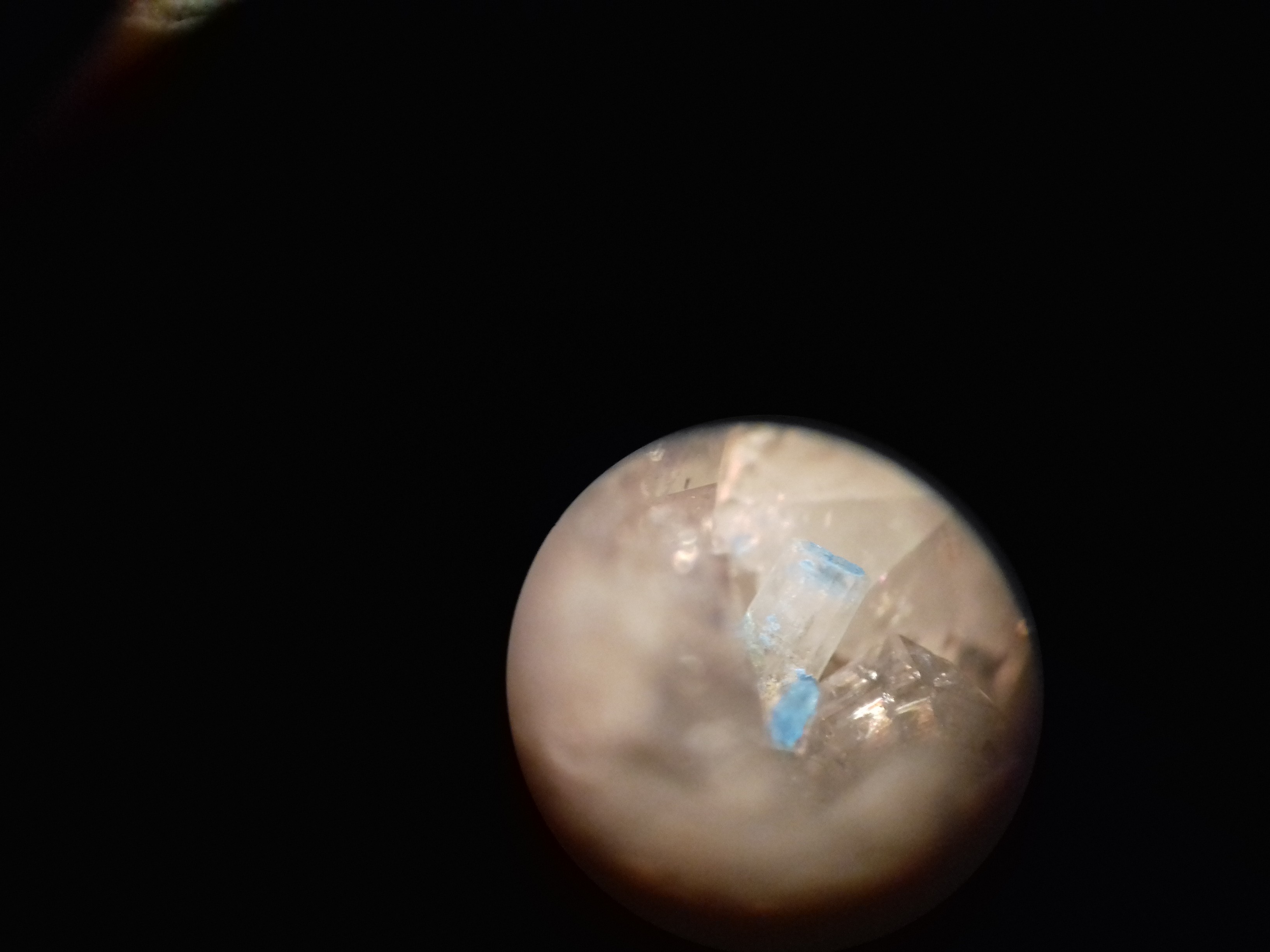

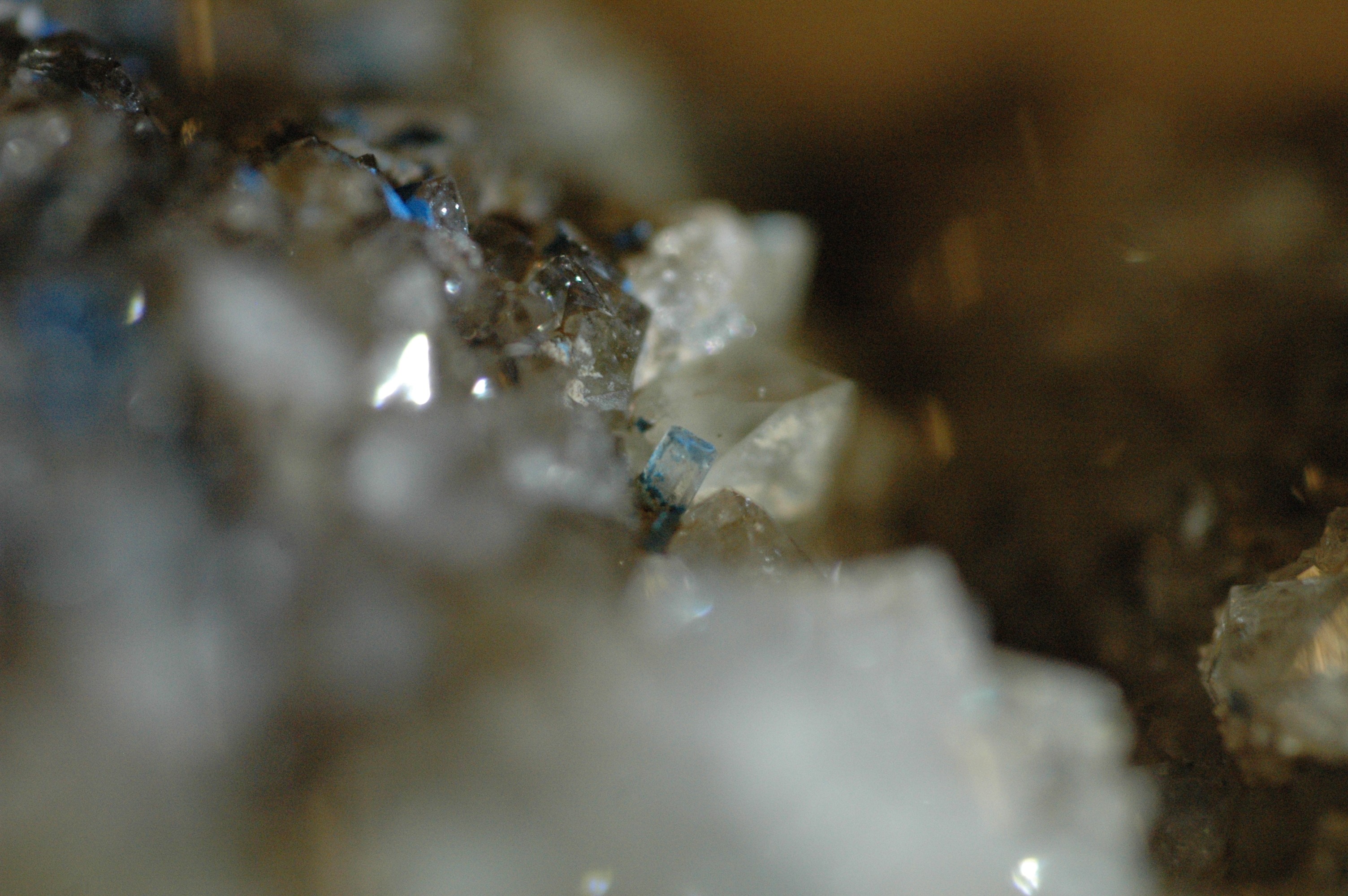

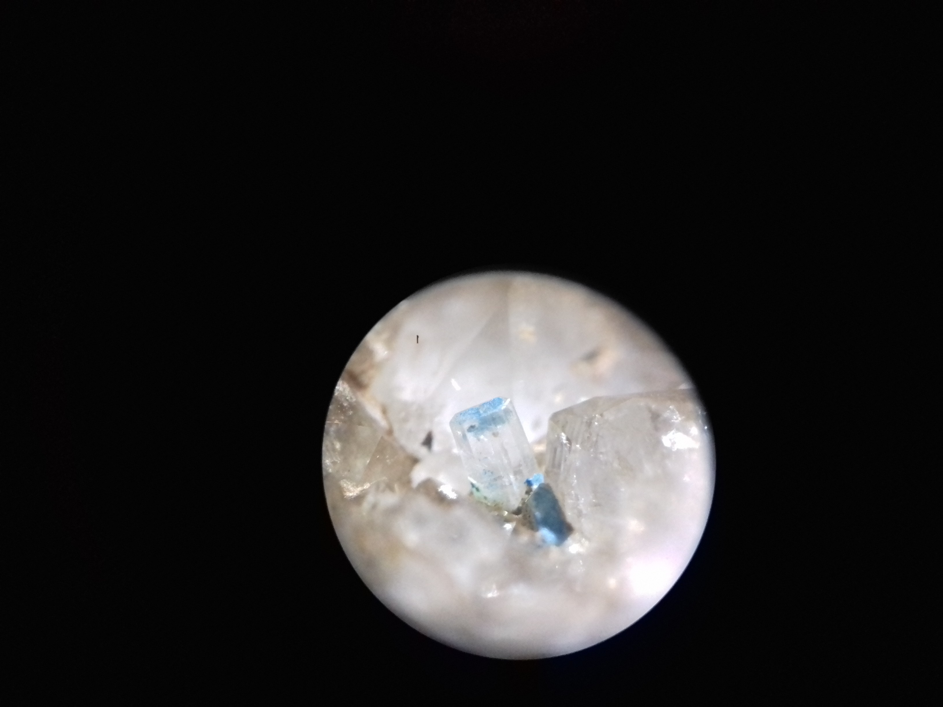

Re le cristal un peu mieux

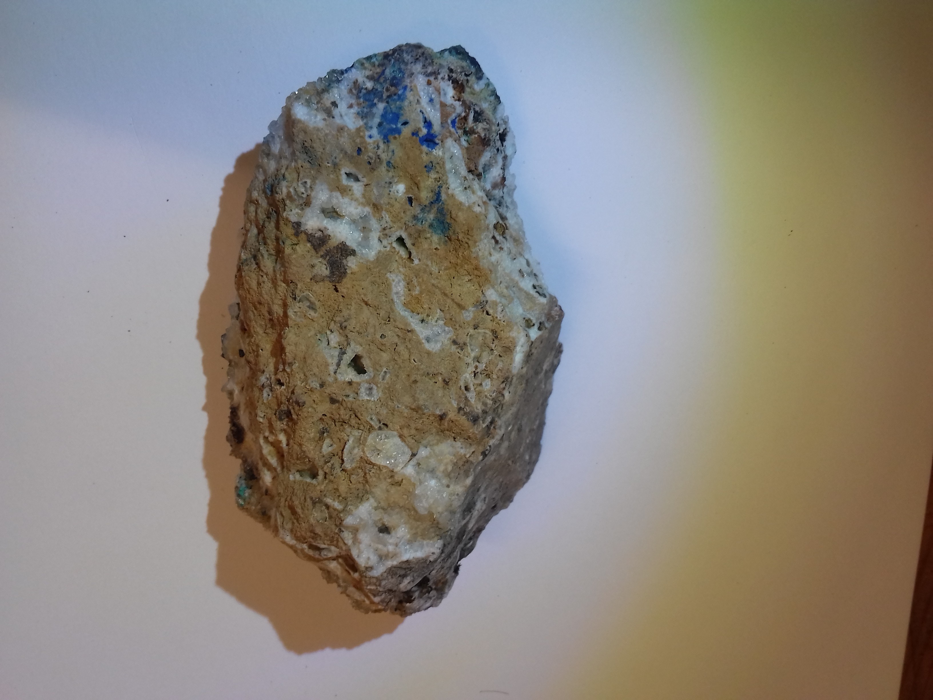

Le morceaux, quelques azurites et consorts, le vert kaki c'est le cuivre gris détérioré..

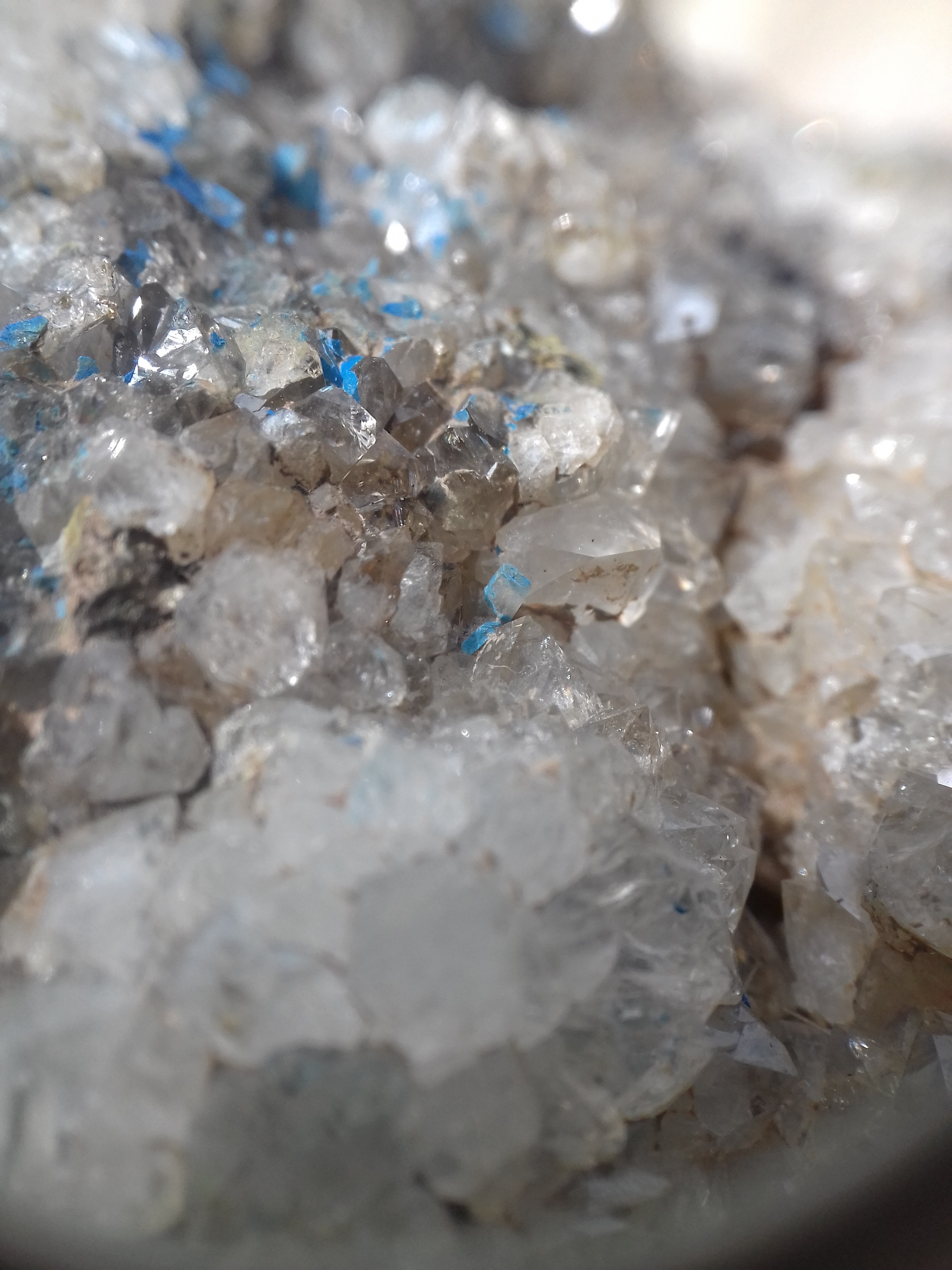

le même un peu plus près
La face dessous avec gangue, dolomie
Un cristal du primaire.. tennantite à priori (autre morceau)
Le cuivre gris oxydé (autre morceau)

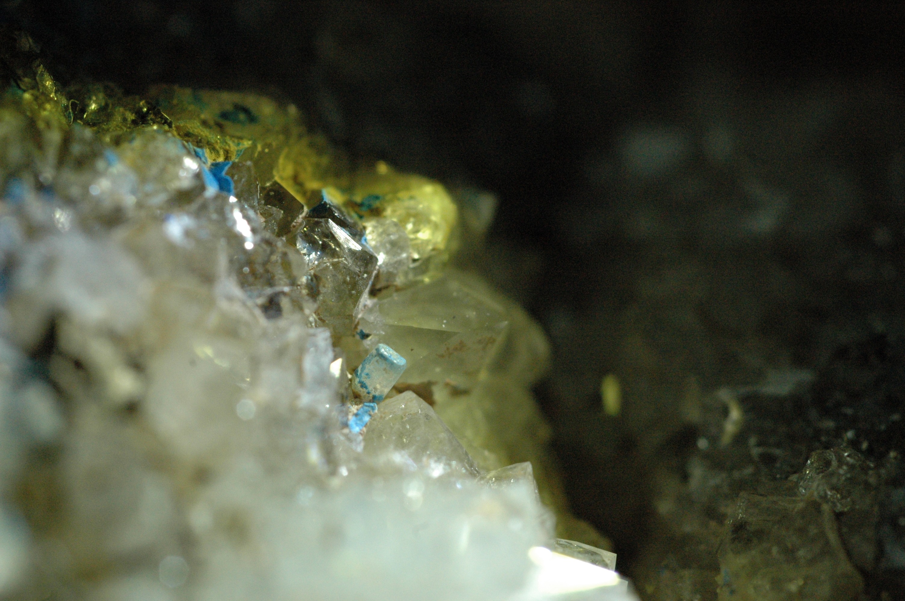

Je crois voir une âme , ou du moins il y a une croissance qui fait la longueur du cristal et qui est à l intérieur..
les faces ne sont pas lisses comme le quartz .. on perçoit des aspérités
 toujours 6 faces en "prisme plat" et une terminaison plate à 90° des faces( a priori)
Le vert ( pomme, kaki, ..)qui est à la place du primaire serait ce de la pyromorphite? ( on voit bien des formes tétraédriques corrodées) auquel cas le plomb est trouvé l affaire est entendue pour anglesite ou cerusite
mais pour moi le primaire est un cuivre gris... je suis perdu...
Y aurait il des tests simple à la maison pour identifier ce vert?

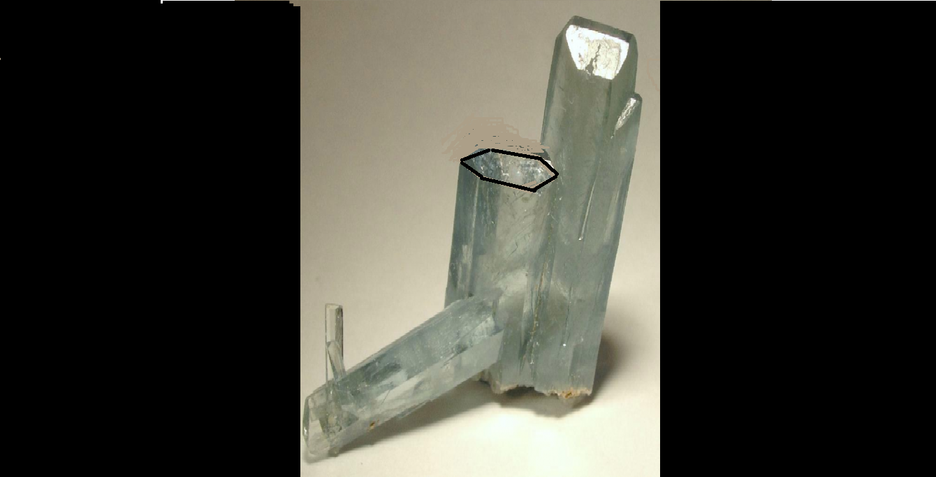

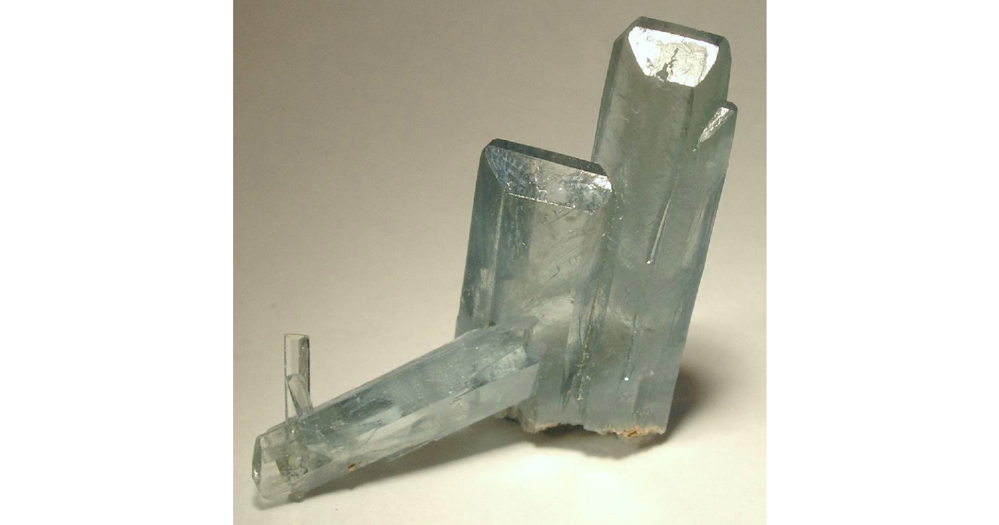

Je ne vois pas la même chose moi , la terminaison sur la mienne est plate et sur celle de Stoneham elle est avec facettes ( je ne sais pas si je m exprime avec les bons termes..)
J'ai fait un tour sur Mindat et je n ai vu aucune baryte qui ai cette terminaison
auriez vous un exemple à me montrer?
Stoneham
Super merci @Stef4412   je pense avoir trouvé que chose qui s en rapproche visuellement https://www.mindat.org/photo-230235.html . Je n avais pas su observer les troncatures en haut...
Par contre je suis véritablement perdu.. Pourrais tu sommairement m expliquer où est le plomb dans mon " bloc" quels en sont les indices ? et quel est le rapport avec le cuivre gris, Tennantite à priori ?

Ensuite ton bloc n'est pas isolé dans une montagne mais à fait partie d'un filon ou de ses épontes à un moment donné.
Donc même s'il n'y a pas de galène sur le bloc il y a fort à parier qu'il est issu d'un filon BPGC (Blende-Pyrite-Galene-Chalcopyrite) classique.
Comme les filons des alentours d'Avène ;)
Si Trenen passe par là il pourra nous confirmer mais il ne me semble pas que les cuivres gris se trouvent dans des filons sans galène en plus ...

Attention, l'habitus s'y rencontre mais ce n'est pas une généralité, la terminaison est plate sur les cristaux de 1mm, c'est bien de cela qu'il est question, la photo en exemple de cérusite Portugal de mindat n'a rien à voir non plus avec la forme et terminaison dont on parle.
Les deux espèces sont du même système certes, j'ai donné stoneham car en rapport à ce petit côté bleuté qui m'est venu à l'idée et rien d'autre, j'aurai pu donner Chaillac.
Il faudrait faire le tour de Google sur la barytine du Colorado pour fouiller et éventuellement trouver quelque chose d'identique, c'est pas simple?
La meilleure solution pour pouvoir donner un nom, ce serait des tests sur un cristal cassé, sinon y a-t-il une fluorescence.

@jojo38  ok pour les  cristaux avec des habitus particuliers suivant la taille. Non la photo n a pas grand chose a voir, le coté plat du haut c'est la seule que j ai trouvé comme ça..
J'ai déjà regardé un peu sur le net  la baryte de stoneham , je vais continuer voir si je trouve
j'ai cherché les cérusites tronquées aussi
Fluorescence c'est avec lampe UV ou forte lumière et petite rémanence dans pièce noire ça marche aussi?? .. pas de lampe UV.
pas de cristal pour des tests..
en tout cas il intrigue ce cristal, c est cool:P

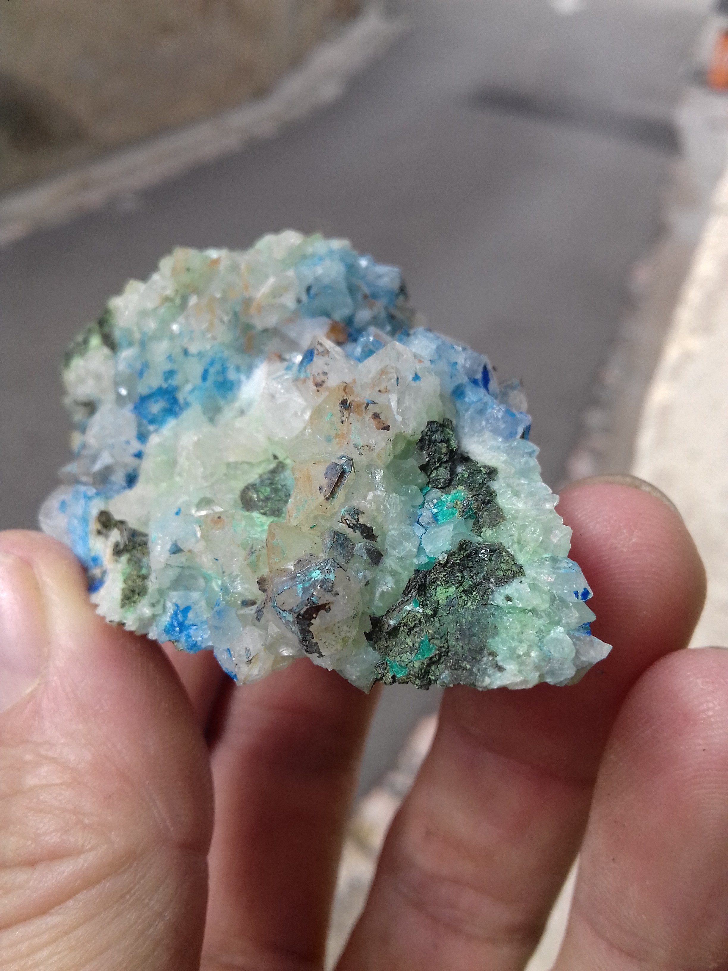

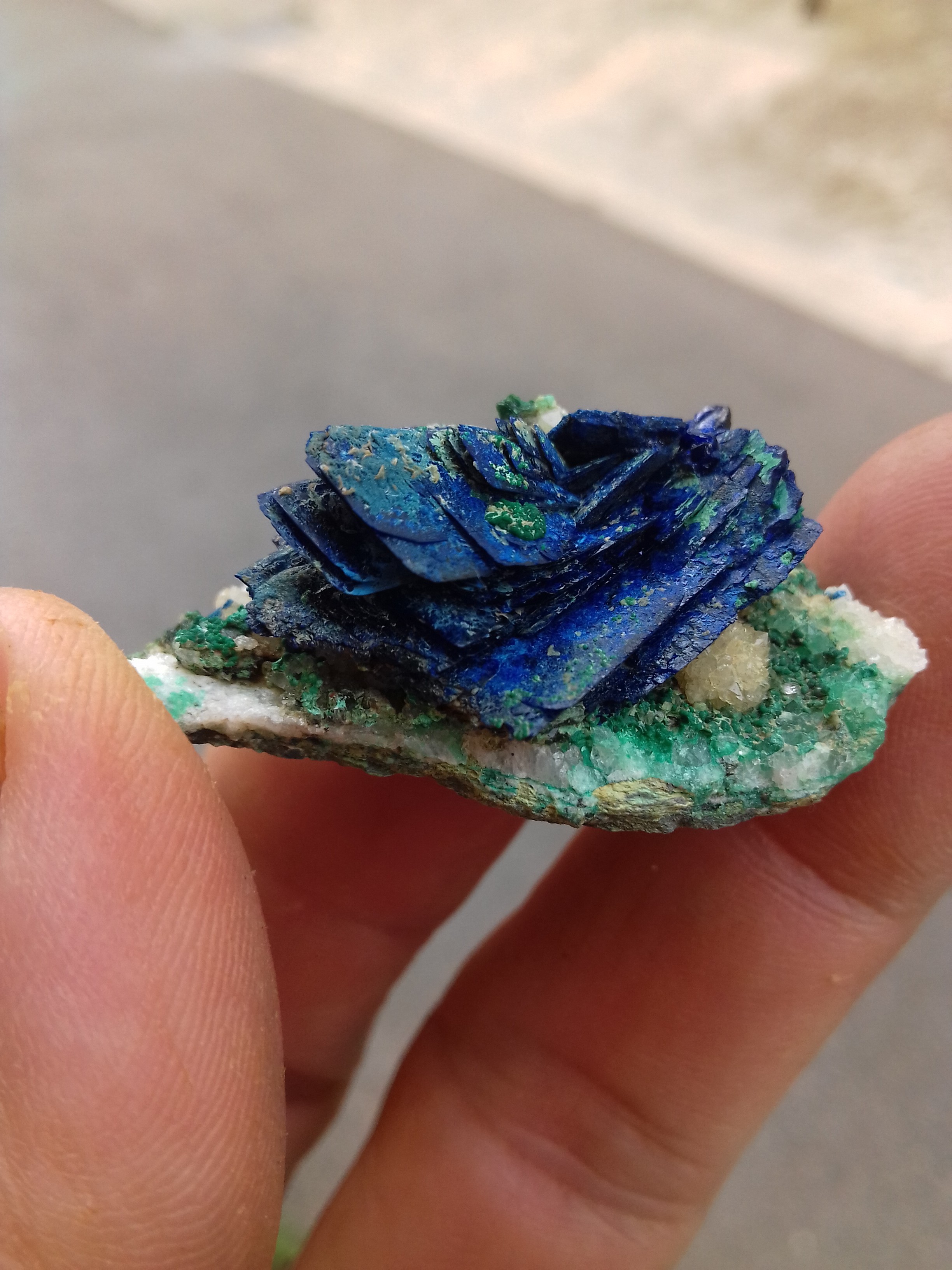

@laurentdeshautesalpes   oui c'est assez prometteur, j aimerais bien m'y poster pendant 2 ou 3 jours en ce moment, sans croiser personne...partir la nuit revenir la nuit et entre deux dans la montagne, je crois que je vais le tenter( j ai un fourgon..)   une de mes plus belles azurites du coin
Superbe petite azurite en livre ouvert, posée sur le bureau, c'est super mignon à mon goût :bravo:

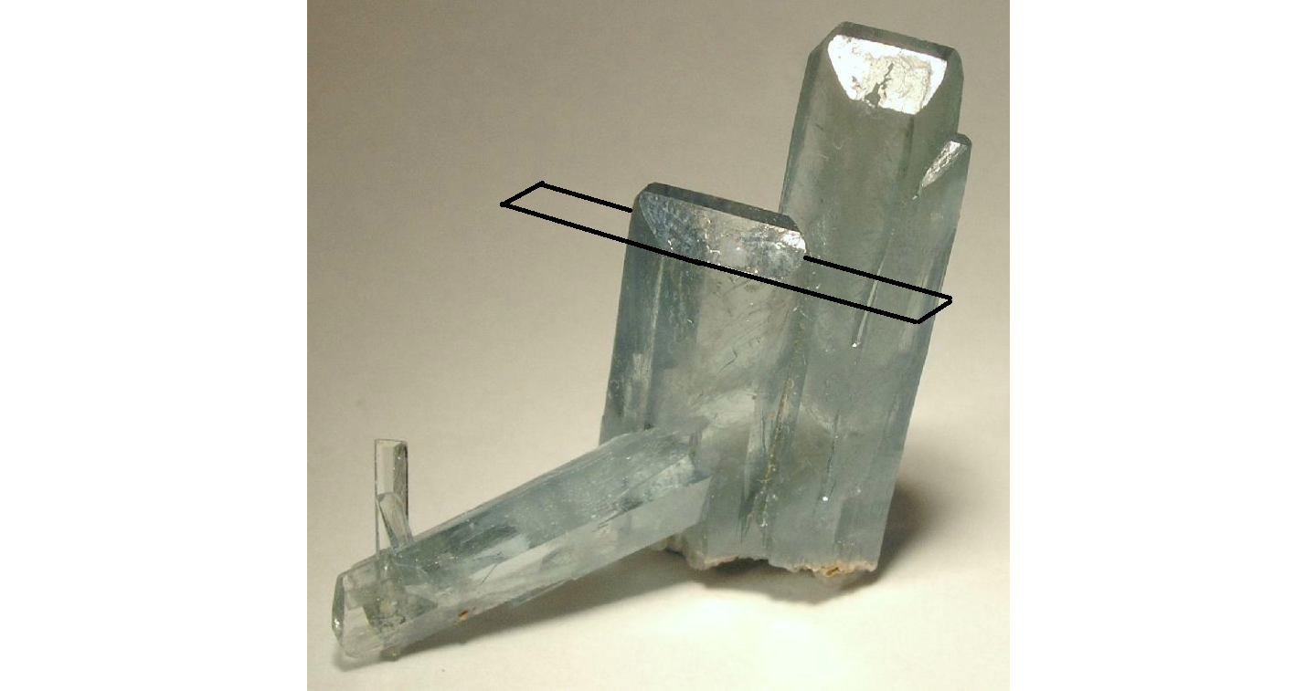

Pour revenir à ta petite cristallisation micro barytine éventuellement? Ce n'est pas une question de taille pour avoir un habitus plat, non, non.
Avec ce confinement, j'ai recherché sur le Colorado, j'ai rien trouvé et on ne va pas y passer la nuit :grandsourire: alors je me suis amusé pour démontrer ce que l'on pouvvait faire d'après ta photo.
Sur la première, si l'on supprime l'habitus totalement à sa base, si tu préfères, on lui coupe le sifflet !:mortderire:
Sur la deuxième, on obtient l'habitus plat que l'on retrouve sur ton petit truc de 1mm. :clin-oeil:
HAhaha merci laurent:rougir:, oui les trois cités et probablement le reste du filon BPCG plus du fer... donc oui il y a de quoi faire !   je trépigne.., d'en reparler avec ce cristal ça m a mit la puce à l oreille... j ai envie de gratter!!   Super si tu peux bouger il faut que tu en profites pour les autres lol, oui les hautes alpes ça doit être tranquille..:P:marteau:
Mais c'est légal ça jojo ? scientifiquement parlant ça correspond à quelque chose ou c'est pour la boutade? :grandsourire:
Le fait est que c'est exactement ça.., mis à part les troncatures des arrêtes sommitales que m a fait remarqué Stef4412
J'ai pas trouvé plus non plus , ni sur la baryte ni sur la cérusite...je n ai peut être pas les bon tuyaux
Du coup je reste sur quoi d'après vous, ... en excluant toute analyse?
Moi la cérusite ça me plaît bien, ce serait ma première:P
Mais non c'est pas une boutade, c'est une réalité :maiscestbiensur: regarde avec Google sur les différentes formes de la barytine, les habitus, tu devrais trouver des choses sur le sujet. :lire2: :ordinateur:
Barytine ou cérusite? what is this? Dommage tu n'as pas de lampe UV pour un premier indice, ensuite, il faudrait bien quelques tests, pour pouvoir écarter l'un de l'autre, à l'occase si tu trouves un bout qui peut le faire, serait bien?
Là, on ne peut pas trop se prononcer, moi je suis parti sur de la barytine, toi tu aimerais bien l'autre? :desole:
La cérusite, devrait réagir sous UV en jaune ! :clin-oeil:
