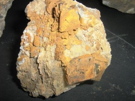

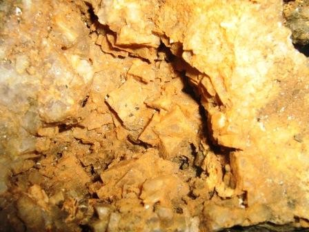

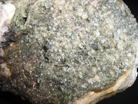

bonsoir à tous,
j'ai ramené quelques fluorines de mes vacances. Comment les nettoyer ? Surtout celles avec un dépot jaune/orangé qui ne part pas à la brosse à dents...
Certaines sont recouvertes par un dépot verdatre (mousses...)
voici quelques photos :
merci d'avance pour vos conseils !
