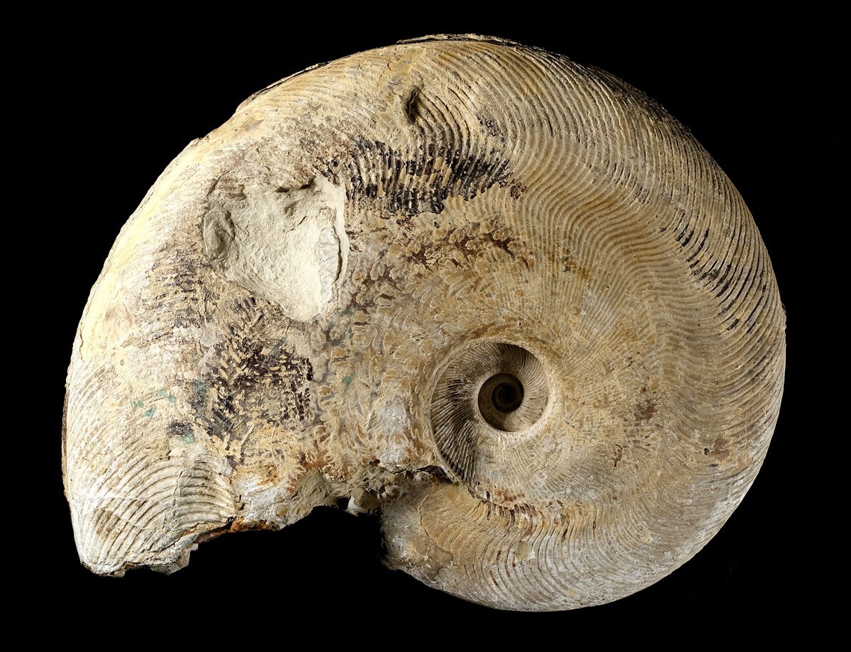

Je pense que cette ammonite appartient au genre Harpoceras, mais, comme je connais mal ces faunes, j'aimerais avoir des avis.
Par contre je ne pense pas me tromper en la rapportant au Toarcien.
Provenance : un grenier ! sans plus de précision.
Largeur 195 mm
Merci de ta réponse.
Une idée de la provenance ?
Détail que j'ai omis de signaler : l'enfoncement de la coquille (en haut) semble être une trace de prédation et on retrouve la même structure sur l'autre face de l'échantillon.
Le 14/03/2020 à 20:31, geopas a dit :
Vu la couleur, j'en mettrais presque une main à couper qu'elle vient directement de Thouars (ou les alentours très très proches). J'ai souvent fouillé là-bas, c'est exactement le faciès.
Le 15/03/2020 à 06:38, taj a dit :
Je mettrais bien une petite piece sur Belmont
Celles de Belmont tendent à être un peu plus rouge généralement, non ?
Il y a 21 heures, Sous Nos Pieds a dit :
c'est risqué pour la main , je voudrais bien voir l'autre face
Niet , ca depend des couches , les couches a Harpoceras ont exactemenr cette couleur ...

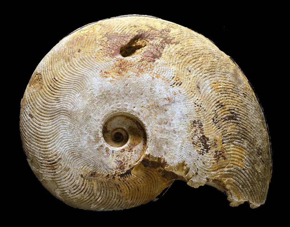

Ne faites pas trop attention à la couleur, la photo postée plus haut a une grosse dérive vers le rouge (j'ai foiré la balance des blancs).
Vous pourrez mieux juger avec la prochaine.
La même avec des couleurs plus justes.
8 hours ago, geopas said:
Est-ce qu'à Belmont on arrive à dégager l'ombilic comme sur mon exemplaire  (qui, d'ailleurs, est dégagé naturellement) ?
Yes . Je ne sais d'ailleurs plus ou elle est celle la , ca fait longtemps que je ne l ai pas vu , il faudrait que je verifie ou elle est passe dans le demenagement ...
Il y a 15 heures, Sous Nos Pieds a dit :
En effet, je vais peut-être retirer ma main du pari :siffler:
oui car connaissant bien la carriere de la gouraudiere je n'ai jamais rencontré cette qualité de pseudo test sur cette espece , mais des fois il suffit d'un endroit ou la préservation est différente , cela peut arrivé , j'ai trouvé un hildoceras a un certain endroit ou le pseudotest préservé est orange magnifique et meme un reflet nacré
Il y a 16 heures, geopas a dit :
Petite info supplémentaire : cette ammonite a été trouvée il y a au moins 40 ans.
La carrière de Belmont existait-elle à l'époque ?
du coup ce ne colle plus avec la gouraudiere qui n'était pas connu a cette époque , il y avait bien la carriere de thouars mais les ammonites etaient en calcite blanche et noire
Pour cette harpoceras j 'opterai pour Belmont
bien que la couleur ne soit pas vraiment un bonne preuve de son origine.

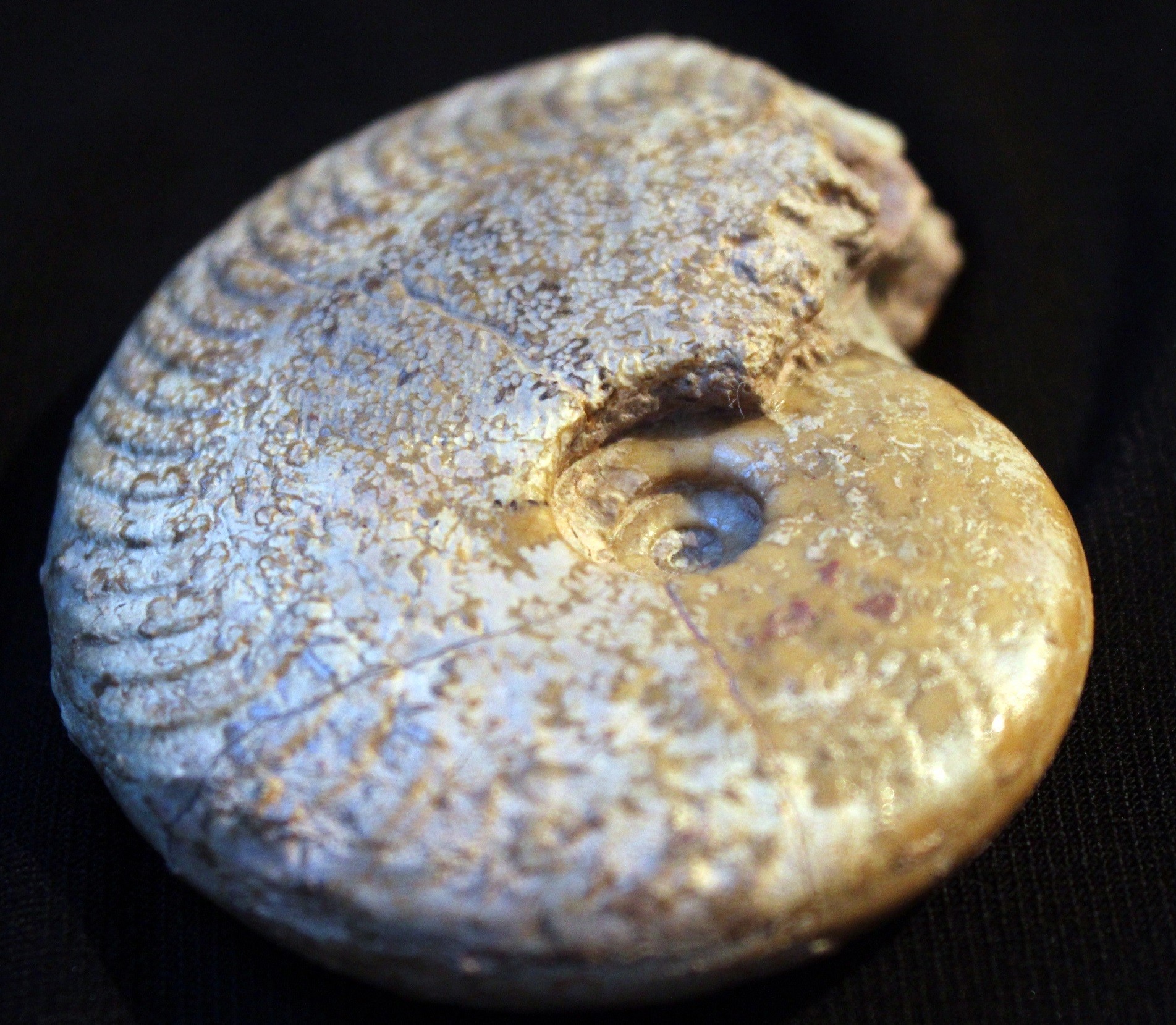

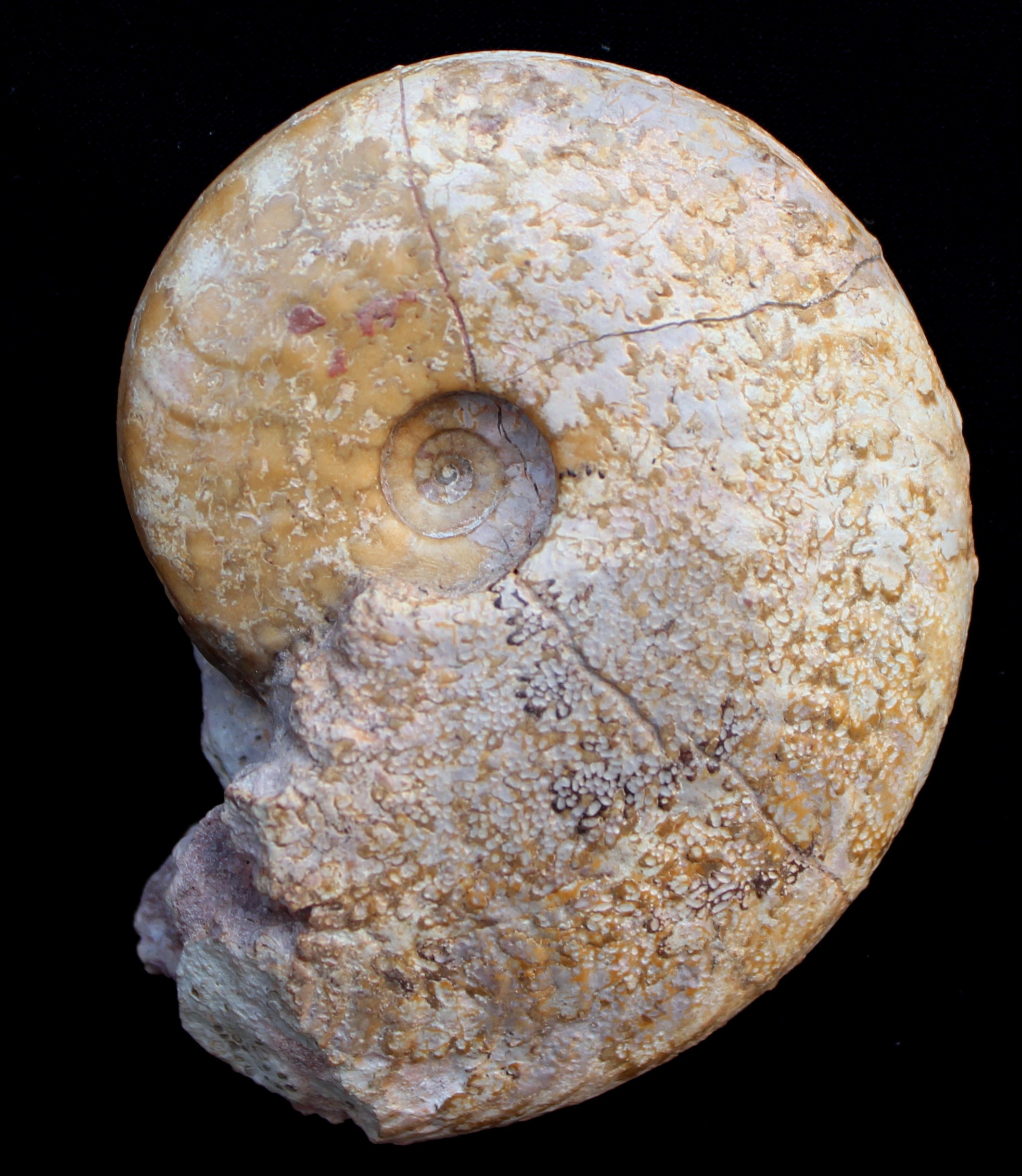

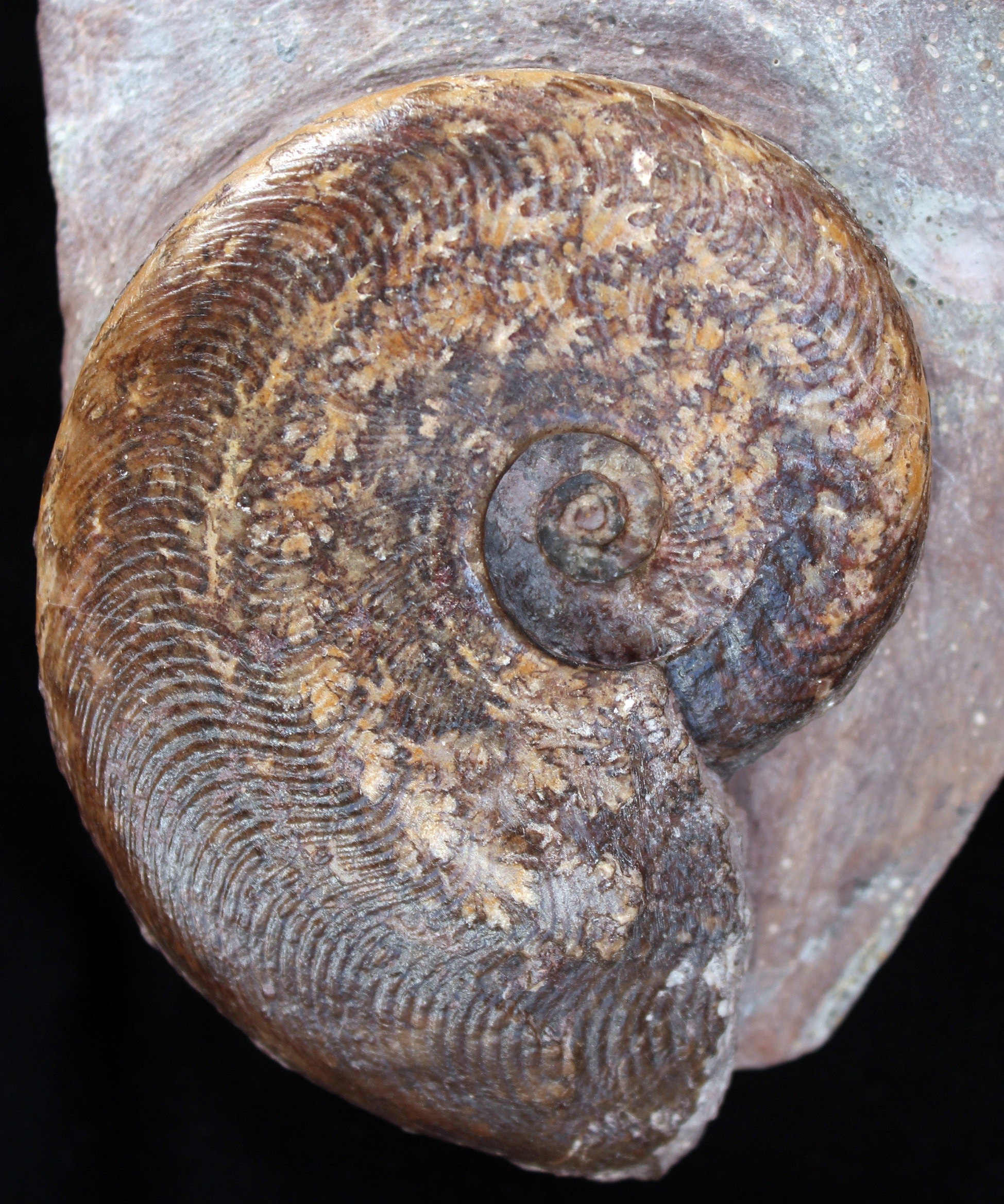

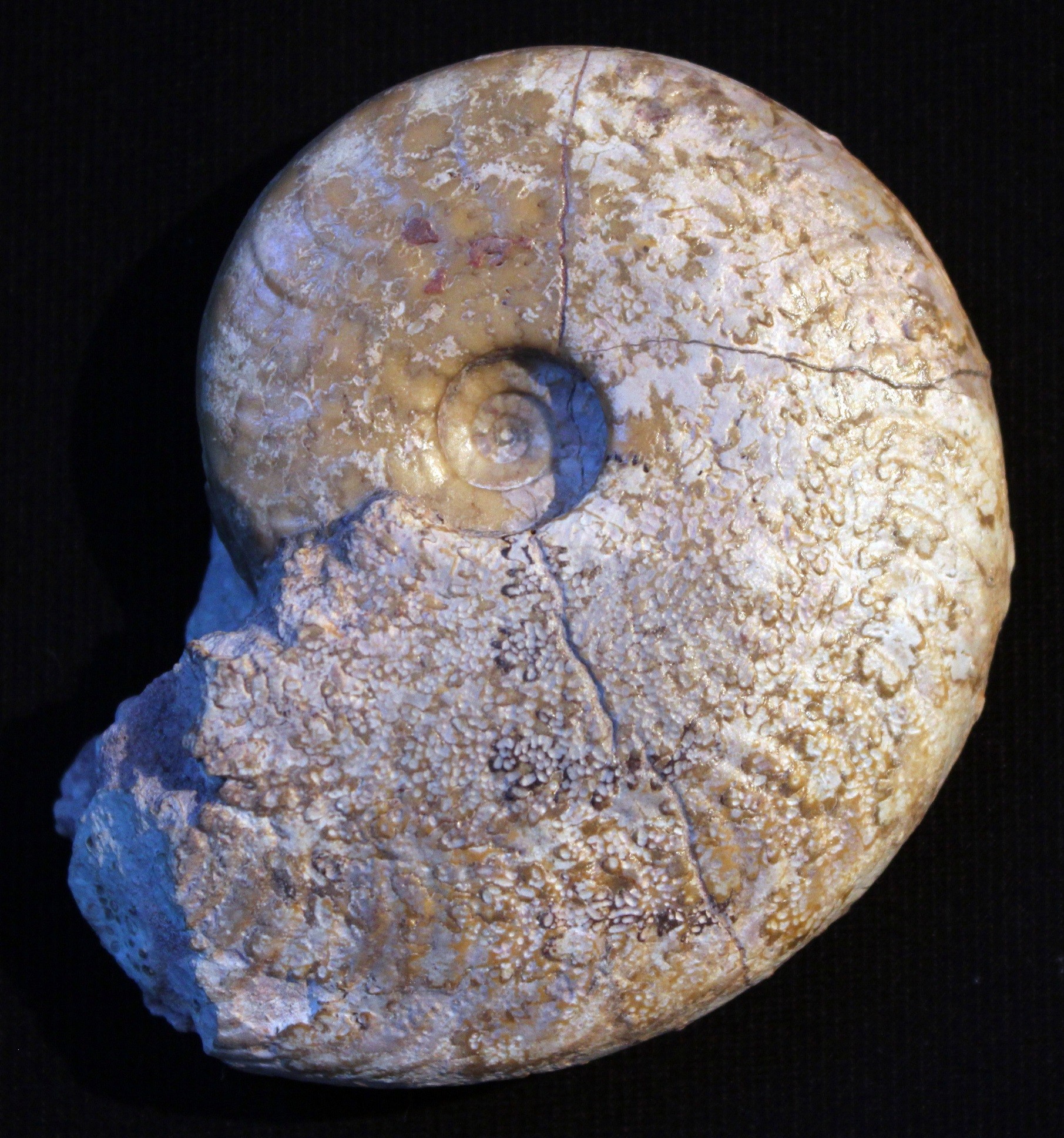

Ci-joint deux photos d 'harpoceras de Belmont  de couleur totalement différentes !..!!...
Pour info la carrière Lafarge de Belmont a ouvert en 1962 !!...
Quote
exact ! ca depend vraiement de la couche precise dans laquelle tu tapes ! Celle ci m 'a typiquement rappele des souvenirs precis
La deuxieme ammo me laisse tres tres perplexe , je la rapprocherais plutot de  ce qu on trouve dans l aalenien ( leioceras , etc ..) que d'une Harpoceras ???
Il y a 12 heures, taj a dit :
....ce sont bien toutes deux des harpoceras subplanatum ...trouvées en place , toarcien moyen .peut-être qu'avec des photos de l'autre face la reconnaîtras tu mieux ?!!...
