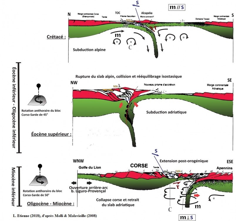

Ceci dit, on pourrait préciser que le retrait de slab (=slab roll back en anglais) n'est pas le comportement 'normal' d'une plaque plongeante, qui au cours de la vie d'une zone de subduction a tendance à rester stable, ne pas s'effondrer et se déplacer relativement peu sur la surface du globe terrestre (exemples actuels au Japon et sous les Andes pour ne citer que les plus connus). Ce phénomène de retrait intervient généralement lors de la fin de vie d'une subduction et précède souvent la rupture ("mort") de la plaque plongeante ; pour reprendre l'exemple corse (qui n'est pas le plus simple, parfois comparé à Taïwan cf les articles de Malavieille et al), le retrait de la plaque plongeante adriatique intervient à la fin de l'Oligocène après rupture d'un premier slab 'alpin', une brève période de collision entre la Corse-Sardaigne et une autre petit morceau de continent nommé AlKaPeCa, puis initiation d'une nouvelle subduction adriatique (à matériel continental, c'est celle-ci qui va se retirer) de sens inverse. Voir la coupe conceptuelle en figure ci-dessous que j'avais produite pour mon mémoire de master, modifiée d'après Molli & Malavieille, 2008.

Merci pour ces précisions ! C'est vrai que j'ai hésité à en parler, et je me suis vite dit que je risquais de trop charger la vidéo. Sur ce sujet, on a vite fait de partir sur plein de problèmatiques passionantes (crise messinienne par exemple)
En tout cas j'imagine que tu as dû te faire plaisir avec un master sur un sujet en lien avec le roll-back !
