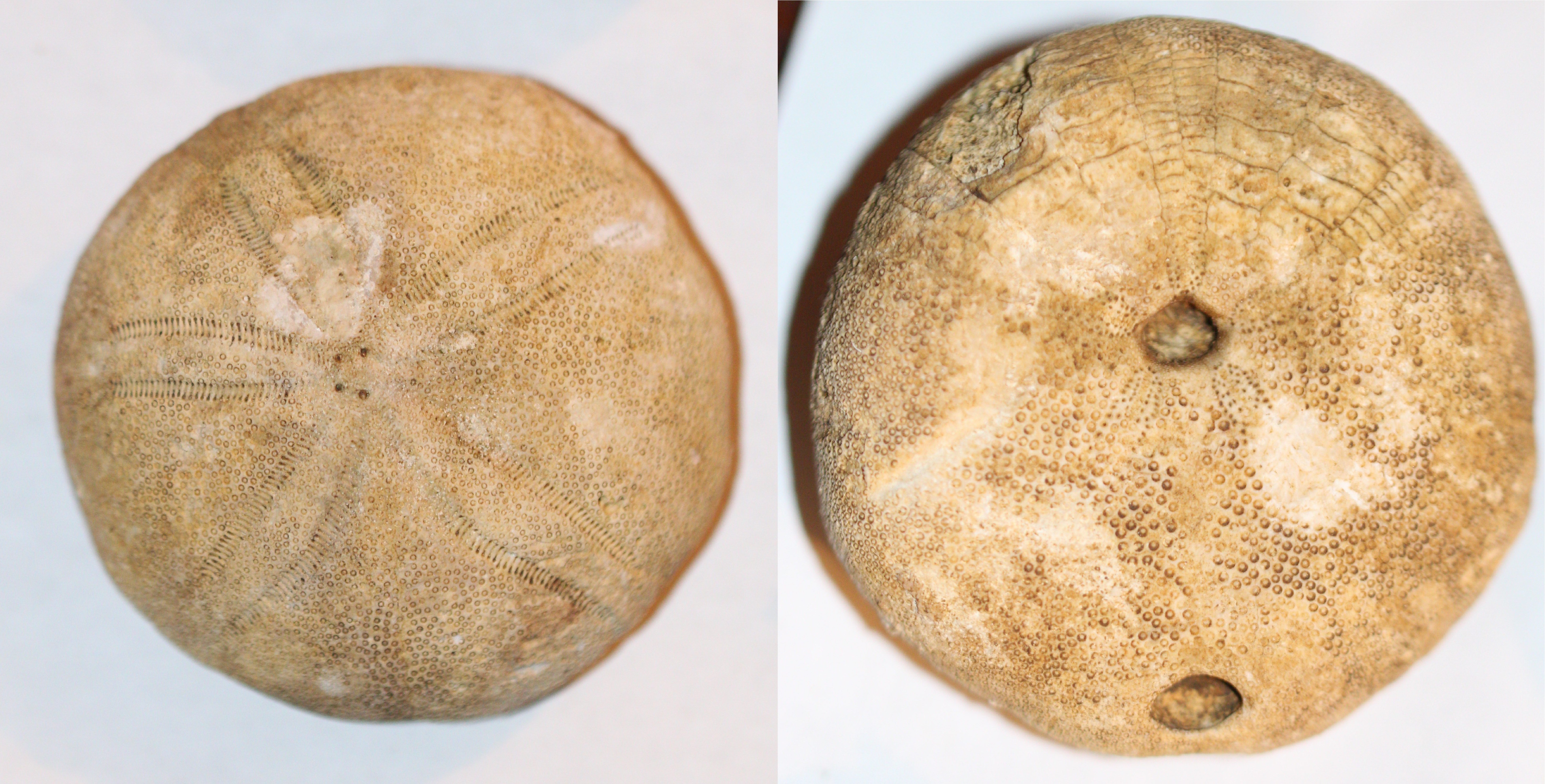

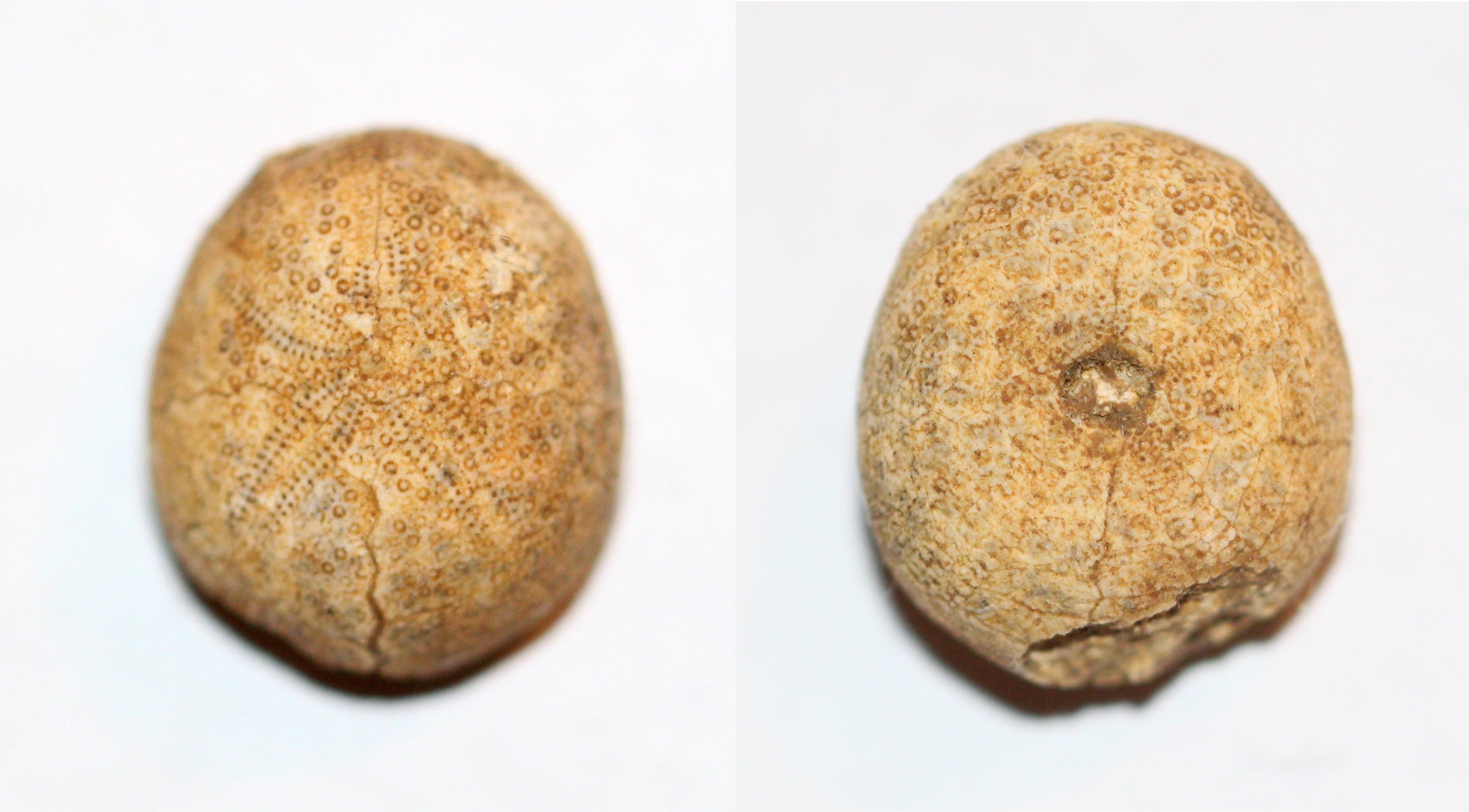

Après la Charente, un petit saut dans le Bartonien du Médoc m'a permis de faire un certains nombre d'oursins qu'il me faut identifier. J'ai bien une idée des genres mais pas plus. Je vous met ceux en meilleur état, ce qui n'est pas si simple à trouver !
Le premier me semble être un Echinolampas (ovalis ?) - diamètre 53 mm, hauteur 23 mm

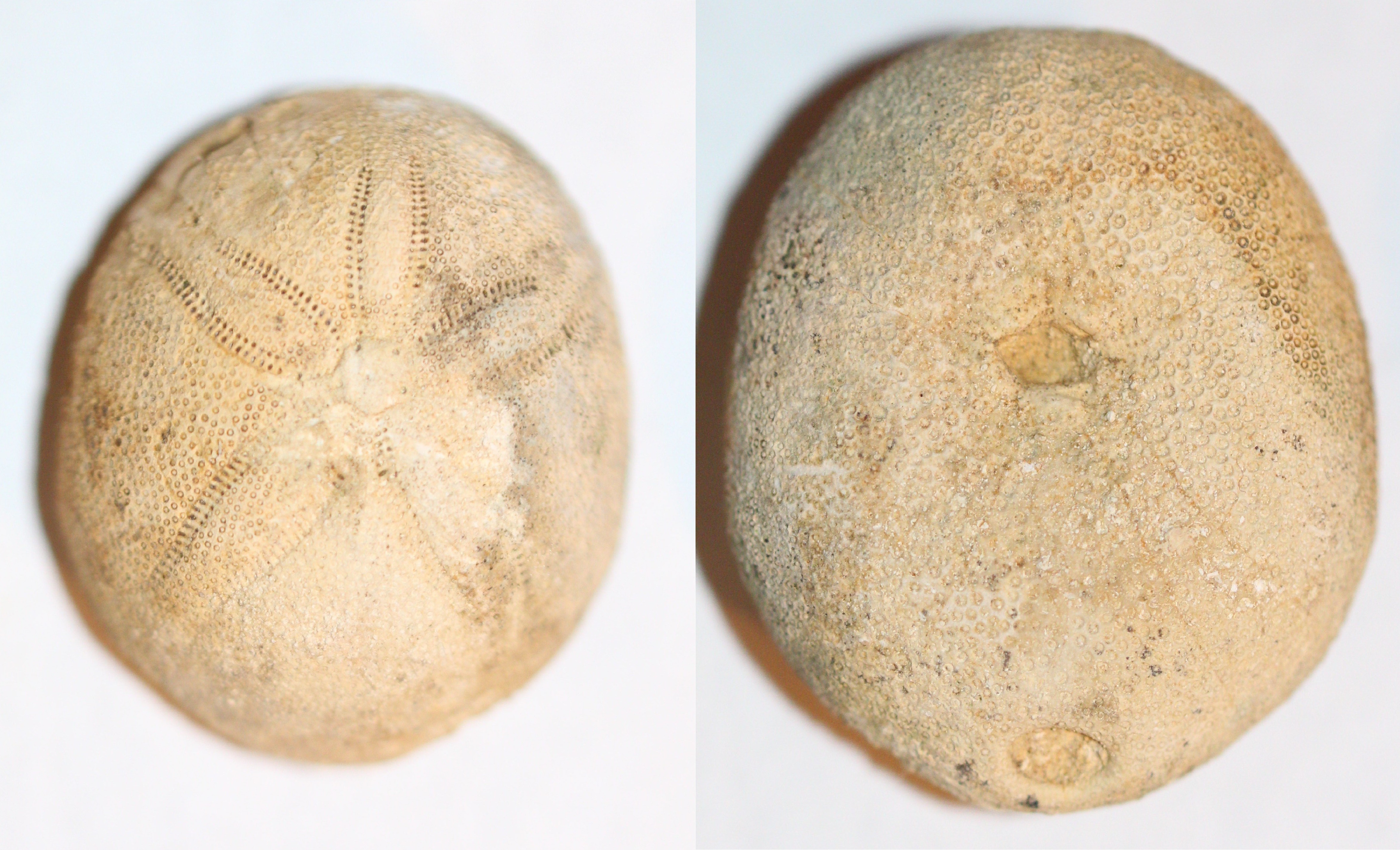

Le second me semble aussi être un Echinolampas, probablement le même ? - diamètre 46 mm, hauteur 23 mm

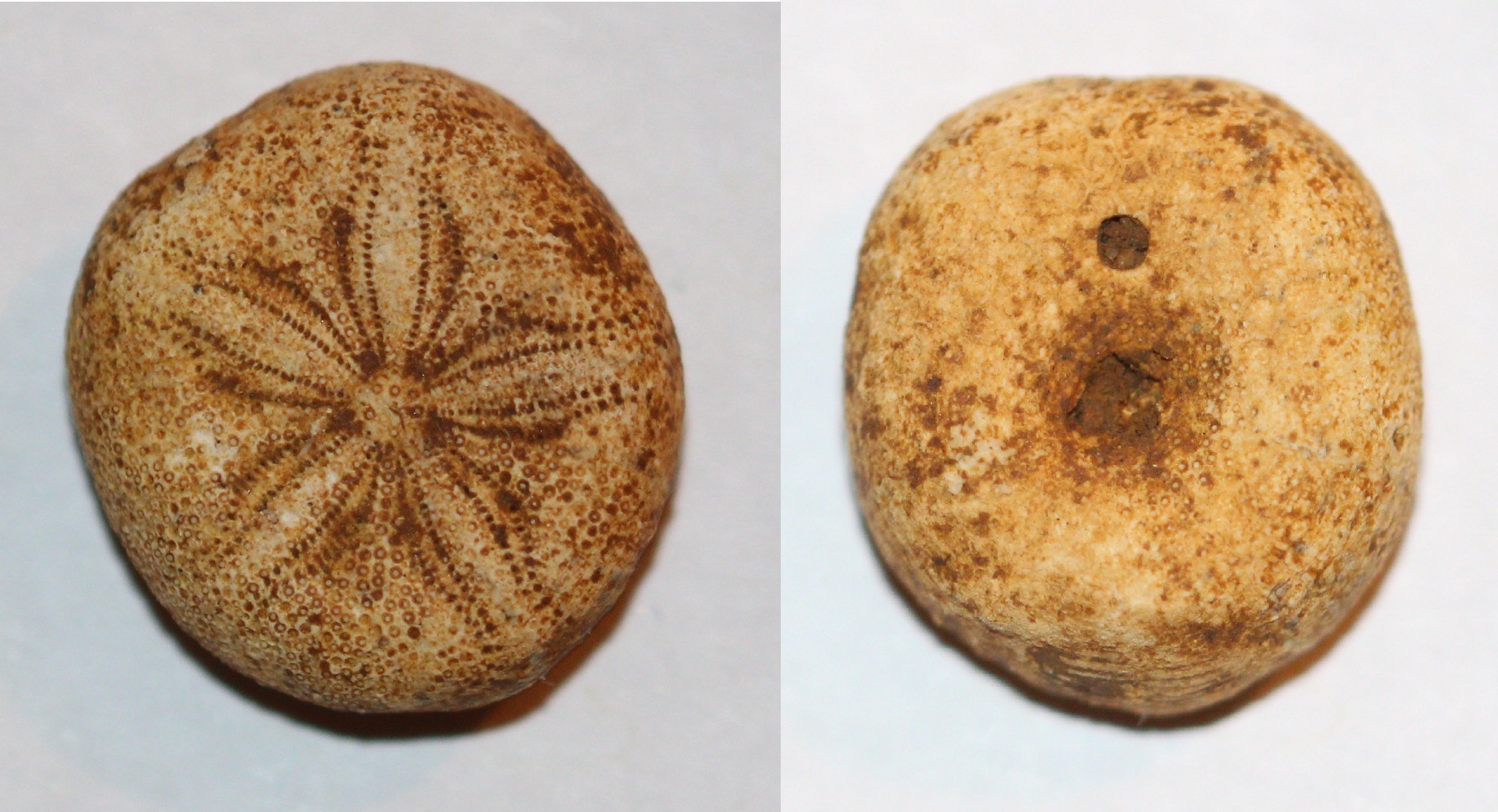

La ça se corse pour moi, peut-être un Echinolampas ? (archiaci ?) -  longueur 37 mm, largeur 30 mm, hauteur 17 mm

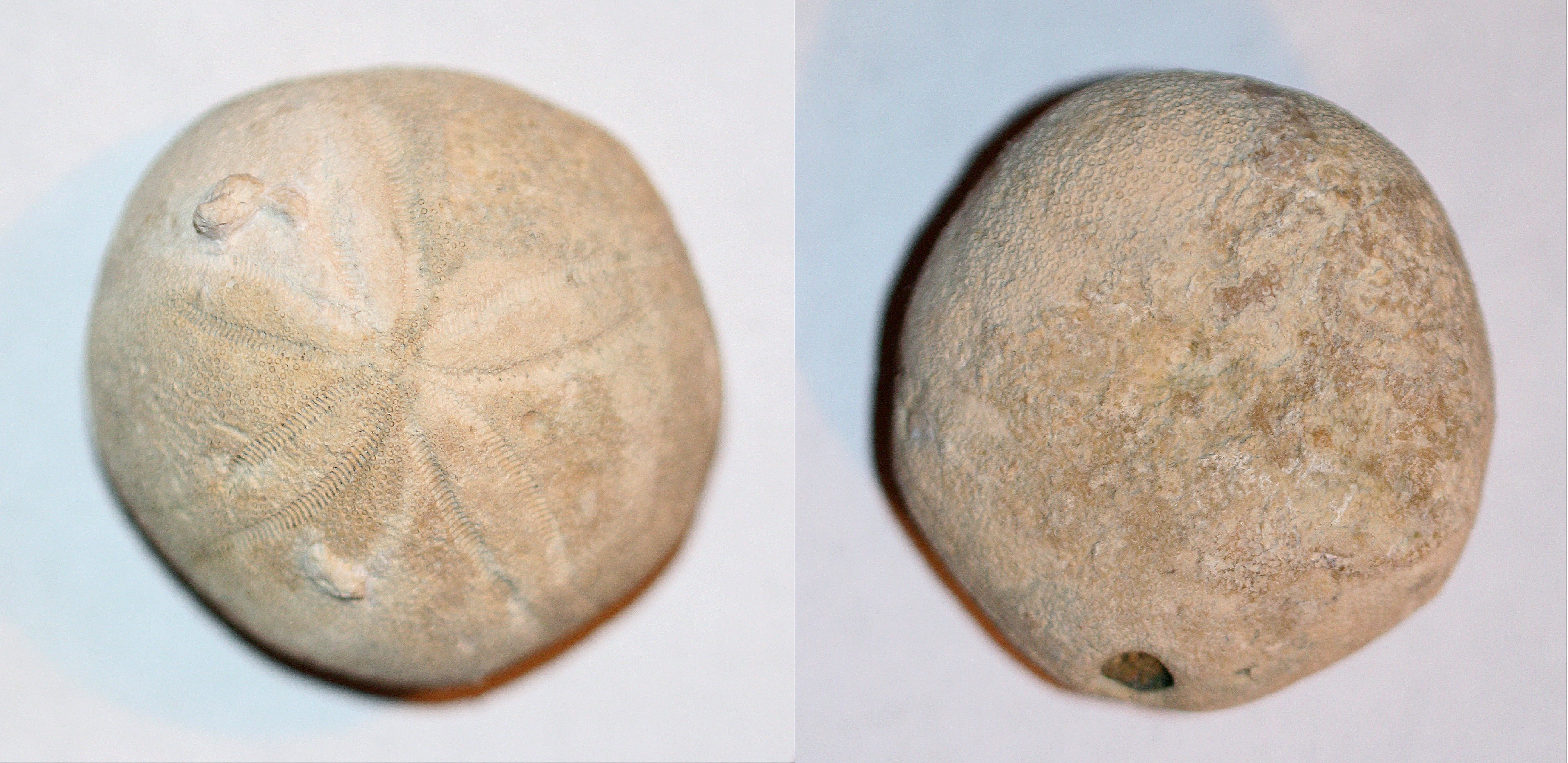

Un petit que je verrais bien chez les Gitolampas avec le périprocte vraisemblablement bien à l'arrière ? - longueur 23 mm, largeur 18 mm, hauteur 11 mm

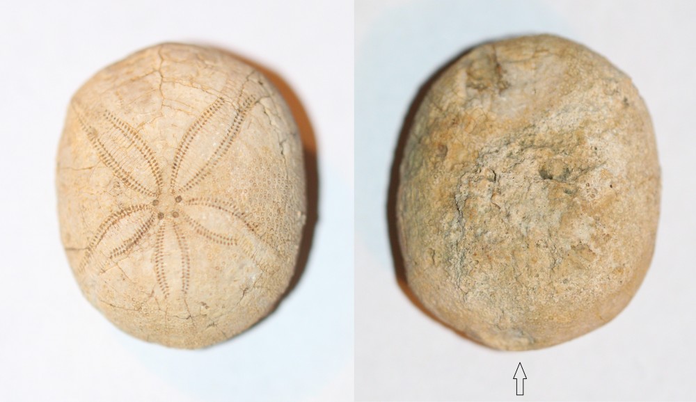

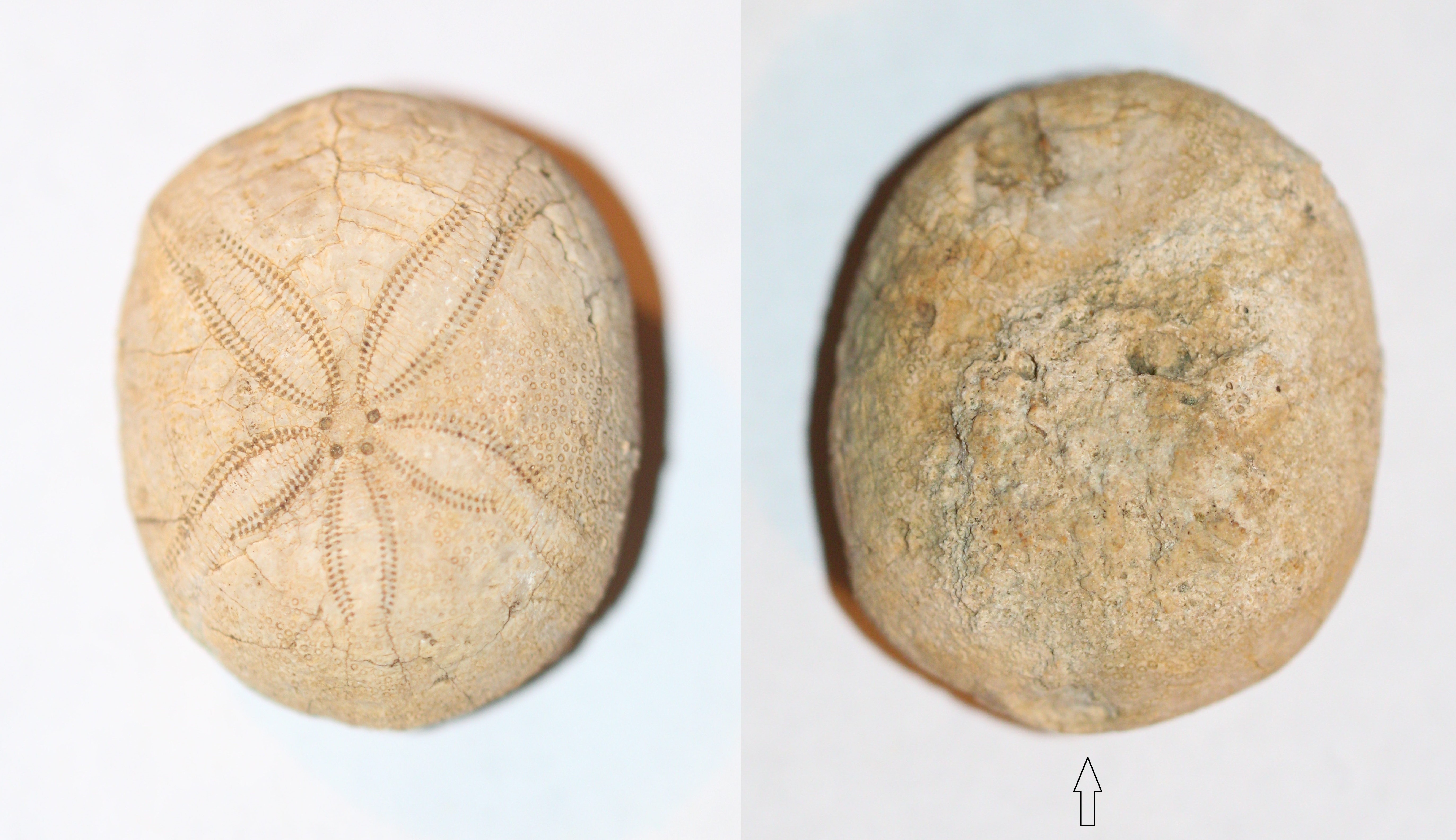

Je sèche aussi, il me semble différent du précédent mais peut-être le même genre. Désolé pour le dégagement la gangue est sacrément dure à cet endroit. On distingue le périprocte (indiqué par une flèche) - longueur 33 mm, largeur 27 mm, hauteur 13 mm

Et au milieu des Sismondia en triant je suis tombé sur ce petit, bien plus bombé et de forme différente mais je n'ai pas trop de piste - longueur 13 mm, largeur 11 mm, hauteur 7 mm
Merci d'avance pour votre aide :sourire:

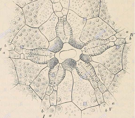

http://lis.snv.jussieu.fr/echino/divers/glossaire.htm
Floscelles : sortes de pétales oraux formés par les plaques interambulacraires voisines du péristome qui se gonflent en bourrelets et, de ce fait, resserrent la partie orale des aires ambulacraires, lesquelles s'élargissent ensuite formant des sortes de pétales, les floscelles.
http://www.geobiota.org/TP Pal/observations/chap9/par3/page0.htm
2.2.3. Modifications de la zone coronale
Les pores ambulacraires peuvent se succéder régulièrement d'une plaque à l'autre ou alterner ou encore se disposer en arc. Les aires ambulacraires régulières et méridiennes, peuvent devenir sinueuses et surtout s'atrophier. Au voisinage de la bouche, à la face inférieure, pour se concentrer autour du pôle apical où seulement subsisteront les pores ambulacraires. Ainsi, les aires ambulacraires pourront avoir une allure pétaloïde (par analogie avec la corolle d'une fleur). Suivant que les pores ambulacraires se rejoignent ou non sur l'axe de l'aire, on aura un ambulacre pétaloïde ouvert (ex. Clypeaster) ou fermé (ex. Spatangus).
Chez certains Oursins, les aires ambulacraires pourront dessiner autour de la bouche des sortes de petites feuilles, les phyllodes, dont l'ensemble constitue le floscelle.
Le 19/05/2020 à 07:06, Kayou a dit :
Le 19/05/2020 à 08:39, caterpillar a dit :
Super, merci tous les deux, je vais méditer tout ça et regarder mes propres oursins médocains, avec vos infos et les descriptions d'echinologia ça va être instructif et passionnant.

les 3 premiers Echinolampas burdigalensis
Les suivants Echinolampas ovalis
et enfin Sismondia occitana pour les petits exemplaires, sauf le dernier, je n'ai plus le nom.
Je ne sais pas sur quelles communes tu les as récolté, mais de mémoire 21 espèces ont été répertoriés sur les communes de Couquèques et Bégadan (toute ma jeunesse, dans les vignes de mon grand-père.
A+
Fabrice
  • 3 semaines après...
Merci beaucoup pour cette identification ! J'étais effectivement vers Couquèques et les communes alentours. J'ai cherché une bonne partie de l'après-midi mais il n'y avait pas toujours quelqu'un dans les vignes et je préfère demander l'autorisation avant d'entrer sur les exploitations, je n'ai donc pas pu chercher partout. Il me reste effectivement beaucoup d'espèces à trouver du coup.
