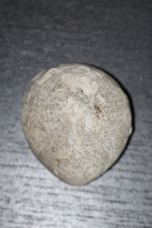

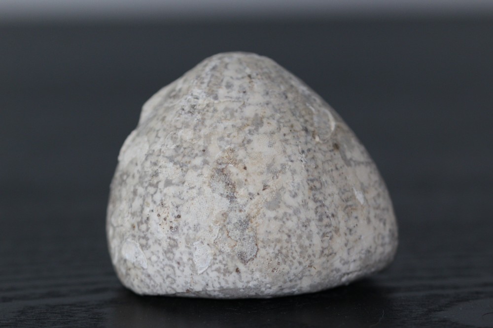

Ca fait très longtemps que je n'ai pas posté ! J'ai eu l'occasion de passer par Talmont dernièrement et j'ai trouvé ces quelques oursins dans les éboulis de la falaise (particulièrement dangereuse en ce moment, il ne faut vraiment pas se tenir dessous...). Content de les avoir trouvés en état plutôt correct ! Auriez-vous quelques conseils pour les dégager sans les abîmer ? (avec quels outils notamment, petite lame pour gratter ?). Si vous avez une idée de l'espèce également je suis preneur je ne connais pas trop les oursins.
Le premier est je pense du côté des Echinocorys. Il mesure environ 5 cm de diamètre.

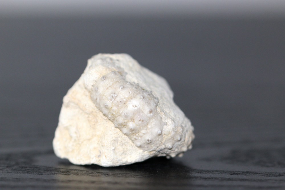

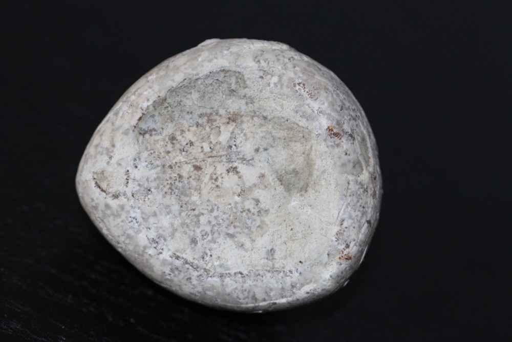

Entre 25 et 30 mm de diamètre, pas trop d'idée sur celui-ci. Pour le dégagement je souhaiterais notamment enlever la partie que l'on voit sur la deuxième photo. Je souhaiterais conserver la grande masse à gauche, le support est plutôt sympa et ça le maintient dans un angle très visuel :sourire:

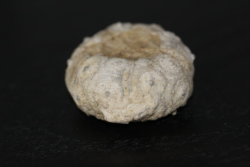

Celui-ci fait un peu moins de 3 cm de diamètre, Cidaris/Hemicidaris ?

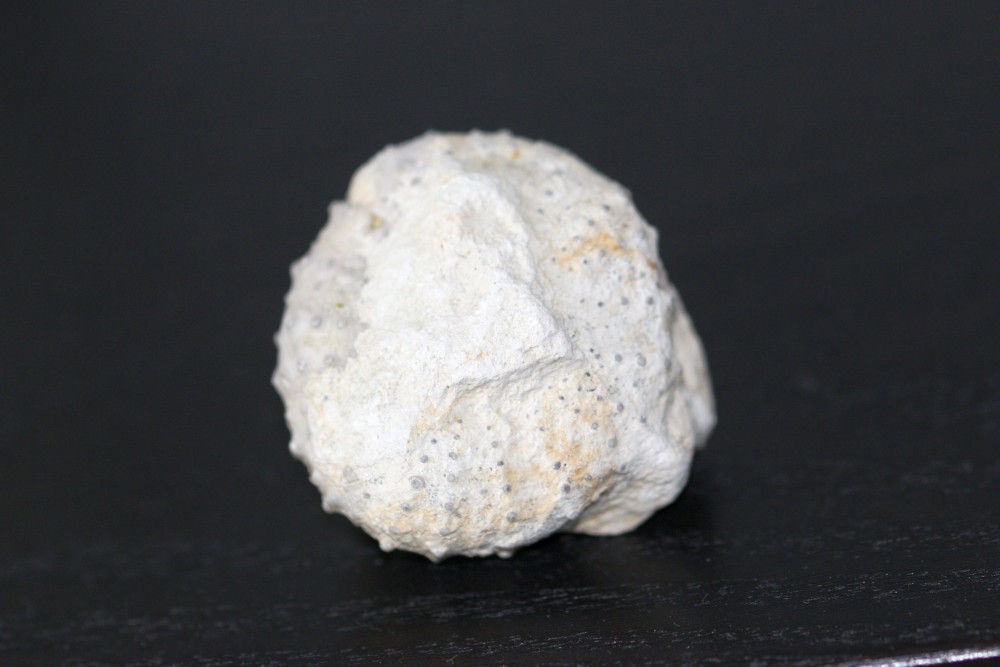

J'en aurai 2 autres mais ils se rapprochent du second ici mais je vais devoir les dégager un peu plus que ceux-là (trouvés tels quels).

Merci caterpillar, aurais-tu de la doc à me conseiller pour les oursins ?
Concernant le dégagement, tu aurais des conseils pour ce type de gangue ? (il me semble que le vinaigre est un peu agressif, gros rinçage derrière ?)
De la doc sur les oursins, il y en a des tonnes.
Il faut cibler un peu ce que tu recherches et regarder sur le net.
Pour dégager tes oursins, déjà, il te faut enlever le plus possible de gangue mécaniquement (scalpel, aiguille montée). Ensuite, le vinaigre donne de bons résultats mais il faut le diluer (pas trop effervescent) et surtout surveiller l'action. Si tu plonges tes oursins dans le bain et que tu reviens le lendemain, tu vas avoir des surprises.
Tu peux aussi utiliser la potasse, mais c'est délicat si tu ne connais pas.
Dans tous les cas, bien rincer ensuite
Dès que j'ai de nouveau accès à mes aiguilles montées je vais m'attaquer à ça. Est-ce que ajouter un peu de vinaigre blanc dilué sur les parties à gratter peut faciliter la tache ? Le tout suivi d'un bain de quelques jours dans de l'eau pour nettoyer les éventuelles traces restante de vinaigre ? L'Echinocorys peut-il supporter un peu plus de vinaigre que les tests ? Encore merci !
L' Echynocorys a un test très épais. C'est celui qui supportera le mieux
En fait, il te faut gratter, passer au vinaigre, rincer puis gratter, vinaigre, rinçage et ainsi de suite. Le fait de gratter affaiblit la gangue qui sera plus efficacement attaquée par le vinaigre
Il n'y a pas de règle. Faut surveiller. Il faut le diluer au point où tu ne vois pratiquement pas les bulles mais en mettant l'oreille à côté, tu entends que ça crépite.
Tu contrôles toutes les heures. Mais je t'avertis, ça prend du temps.
