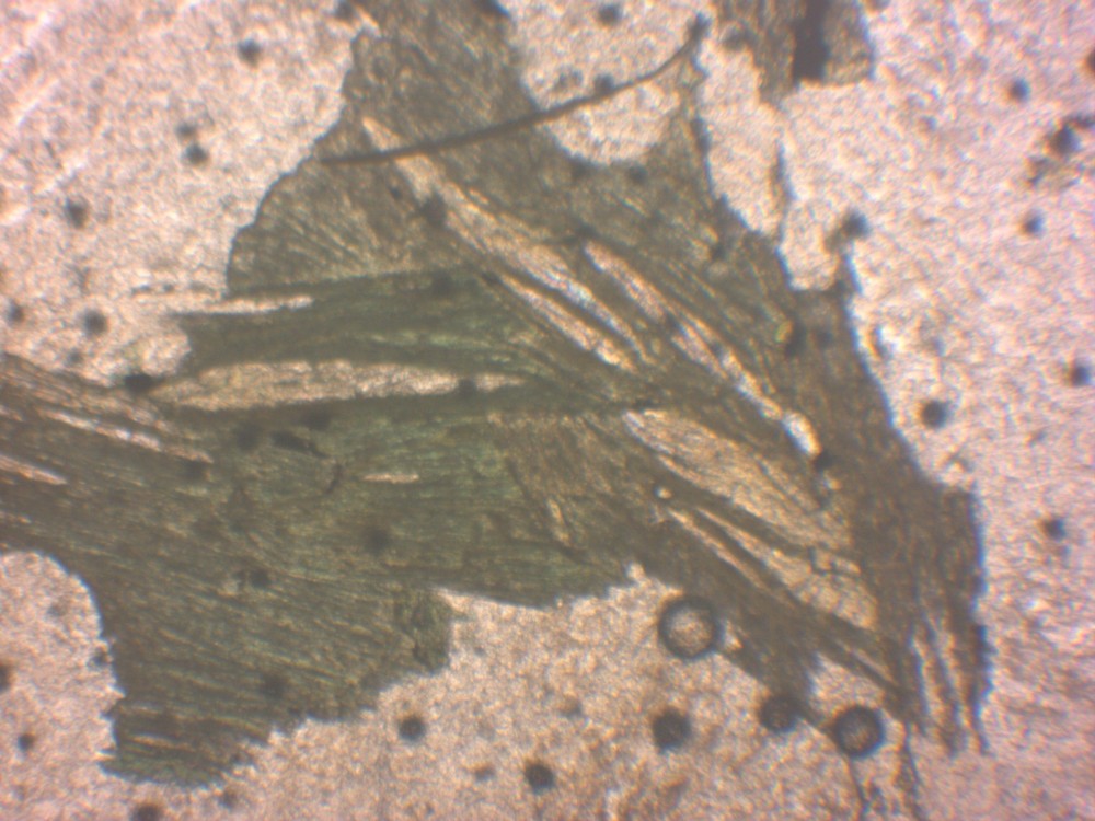

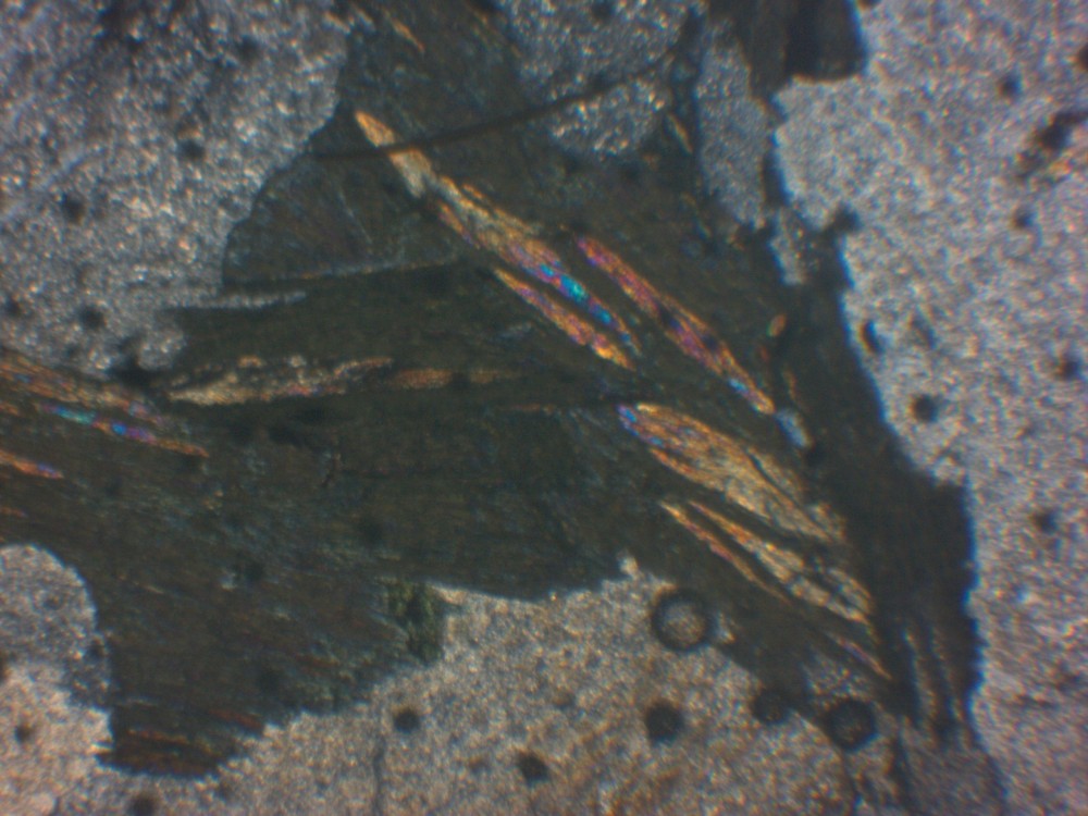

Les lates vertes-brunatres allongées NW-SE sont bien sûr des chlorites car en plus d'une famille de clivage visible, s'ajoute une teinte anormale variante entre le vert, le bleu et le jaune...
Suivant l'orientation, le pleocroisme, la rotation du plan du microscope....
Plusieurs paramètres à déterminer pour confirmer que la grande plage verdâtre s'agit-elle d'une chlorite ou biotite? dans une matrice de quartz
Je verrais assez bien aussi la chlorite qui pourrait résulter de l'altération d'une amphibole.
Par contre, la matrice de quartz, dans une diorite, ça semble difficile.
D'un autre côté, on a de la peine à reconnaître des plagioclases sur les photos (pas de mâcles?).
