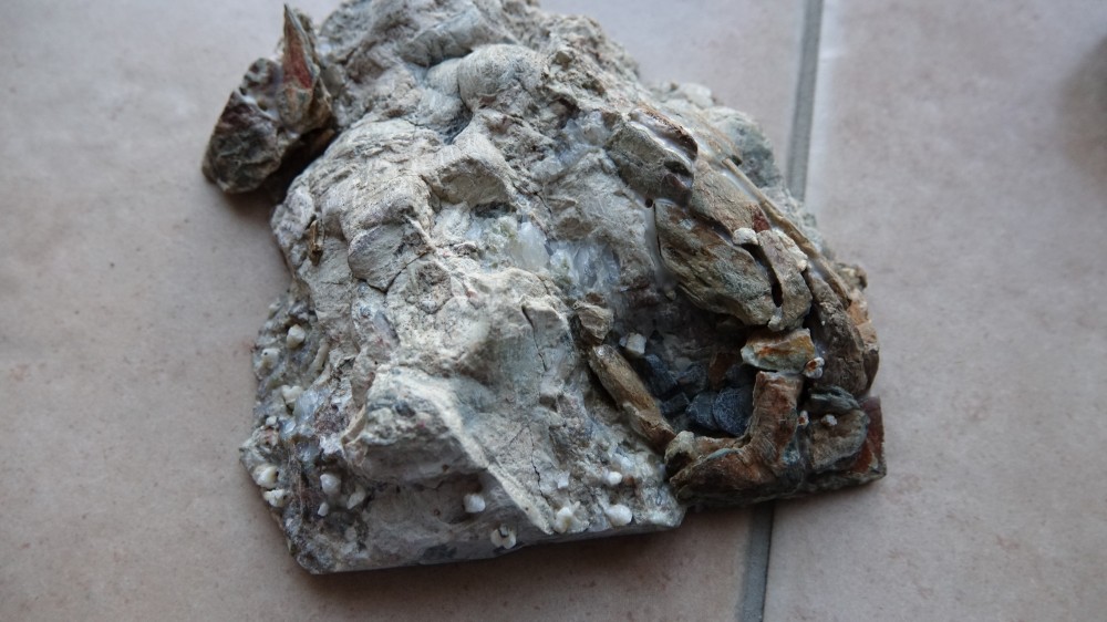

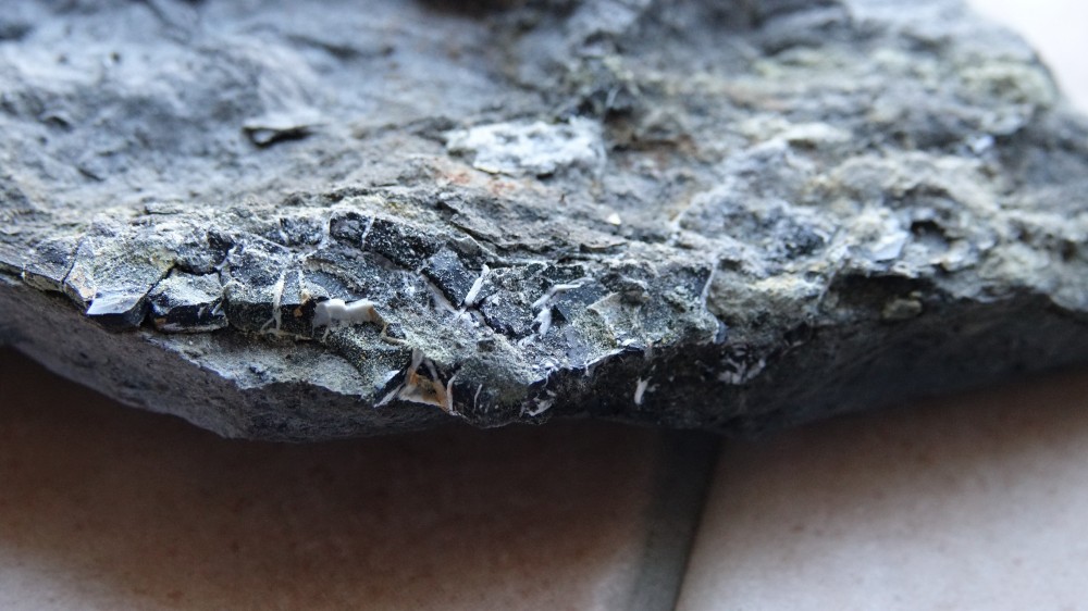

J'ai reçu il n'y a pas longtemps ces roches.

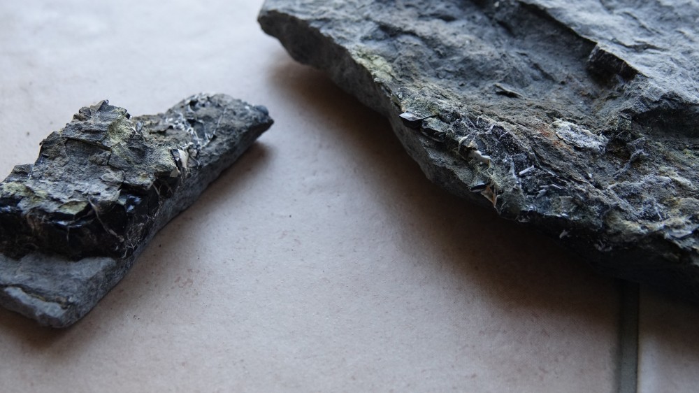

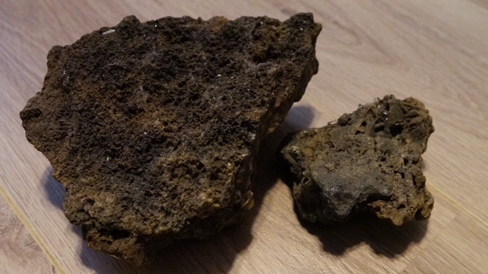

Je voulais avoir votre avis sur l'identification de celles-ci.
1. ??

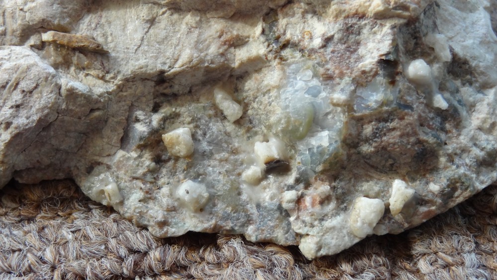

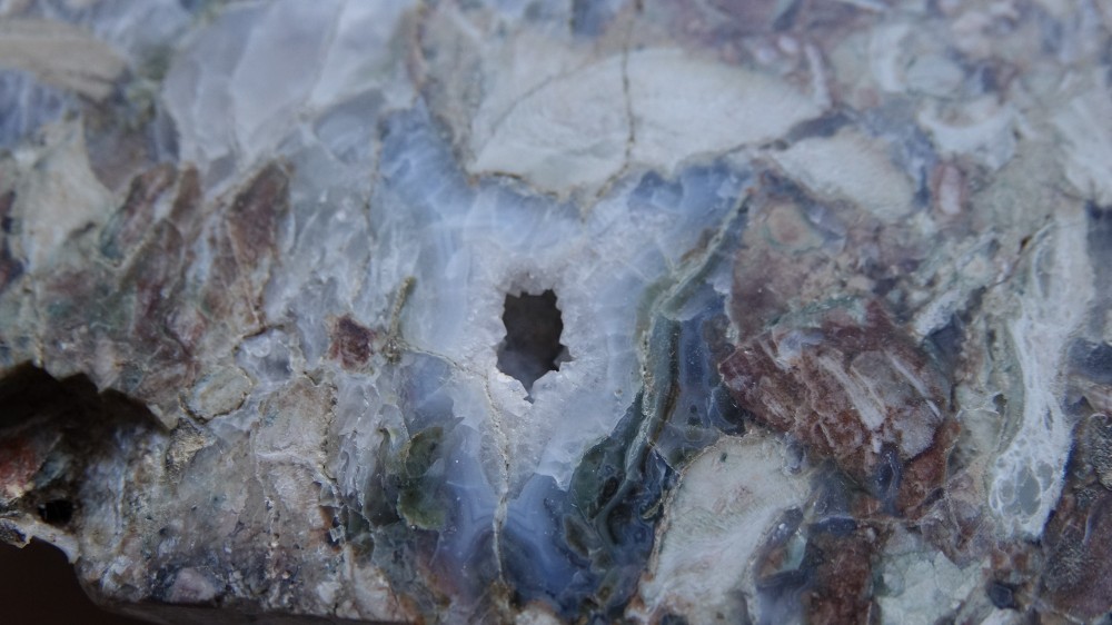

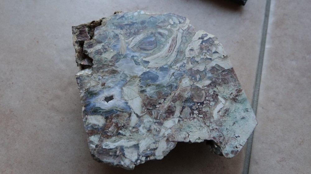

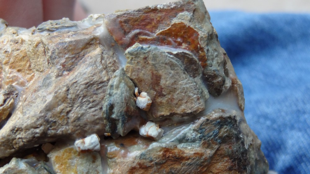

2.

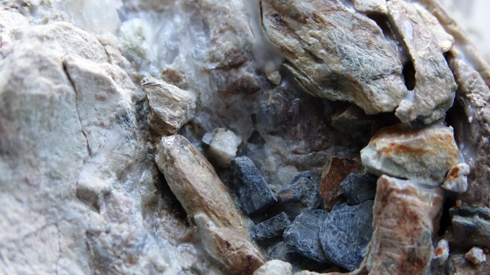

Détail (cavité de quartz je crois) et de petits roches blanches :

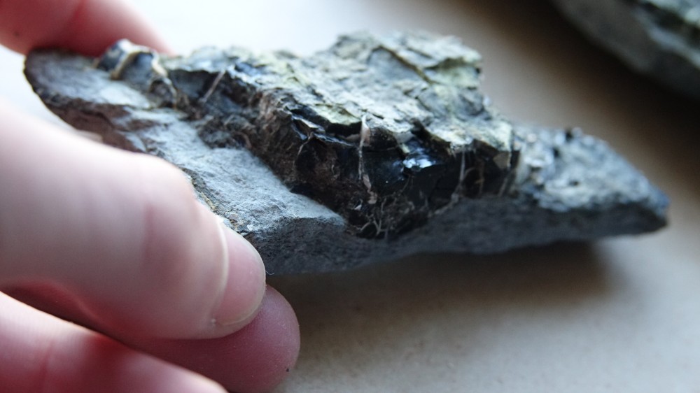

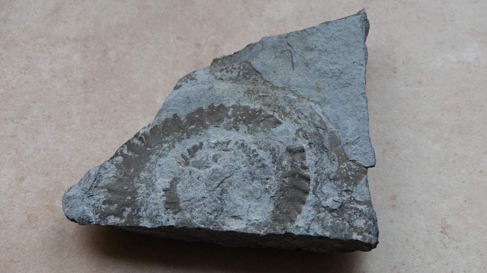

3. ??
Merci d'avance,
Clément.
P.S : Je ne pourrais pas répondre avant jeudi. Désolé..
Merci pour vos réponses !

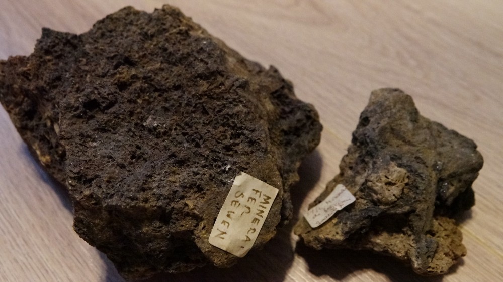

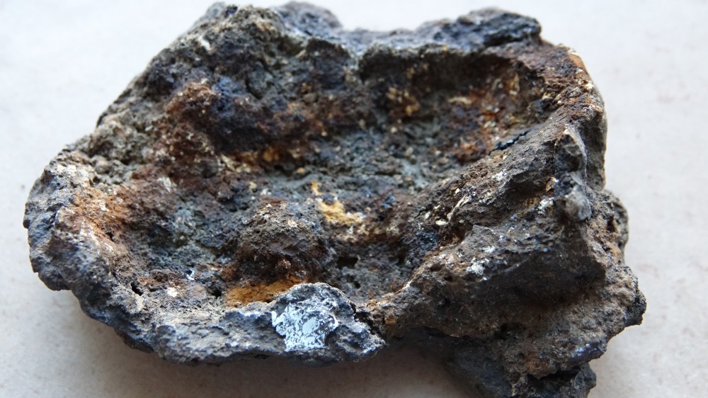

Pour la 1 je viens de remarquer qu'elle ressemble fortement à ce que j'ai déjà, qui est intitulé "minerai de fer" et qui viens de Sewen.
Pour celle de droite, il y a un tout petit peu de goethite.
Bonjour Clem,
la n°2 ressemble aux agates du Lierbach près de BADEN BADEN en Allemagne qui est maintenant en Schutzgebiet (=interdit !).
la n°3 semble être un jais (bois fossilisé noir) traversé de fines lames de calcite et provenant peut être de Holzmaden en Allemagne. Sur la partie grise tu pourrait trouver des traces de fossiles.
Tout juste, PK67, il y a effectivement une trace de fossile sur la 3. C'est un indice que j'aurai dû mentionner ou mettre une photo.
Je te remercies de cette identification.
Et en ce qui concerne la 1 ? Avez-vous une idée ?
un minerai de fer peut contenir un certain nombre de minéraux différents et souvent in-identifiables.
Ton échantillon semble avoir un dépôt blanchâtre en périphérie, ce qui pourrait provenir d'une altération de Pyrite par exemple.
Met ton nez dessus et sent s'il y a une odeur de soufre de plus la densité devrait être plus forte dans le cas de la Pyrite que dans celui d'oxydes de fer.
  • 4 semaines après...
D'accord, merci beaucoup PK67. Vous avez une très bonne connaissance géologique, car cet échantillon a une odeur de souffre.
J'avais reconnu une odeur, mais n'avais pas penser qu'elle correspondais à une odeur de souffre. J'ai l'ai par la suite comparé à l'odeur d'un morceau de souffre.

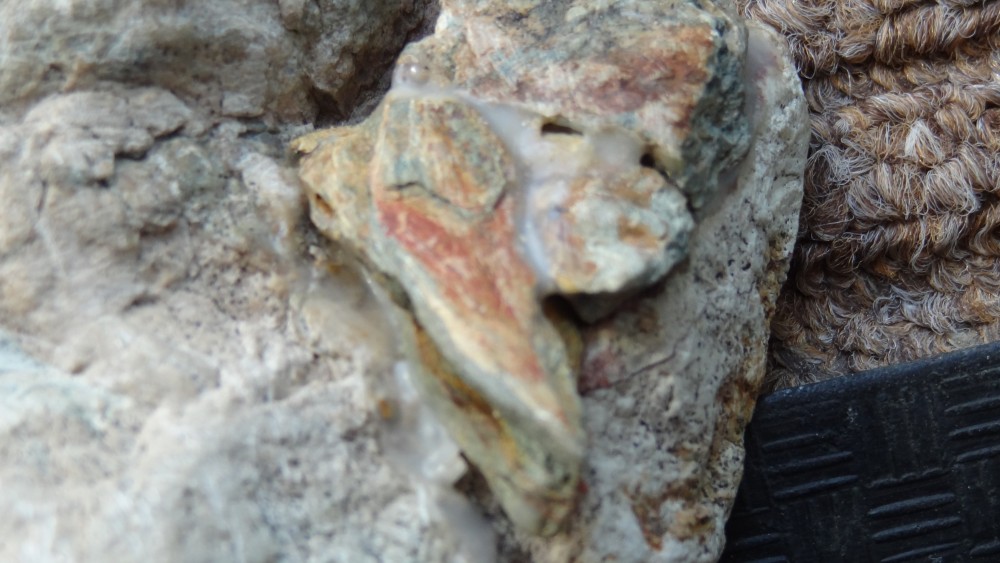

Sinon, je viens de remarquer un enduit un peu bizarre sur le dos de la pièce d'agate (la2).
Cet enduis me fais penser à une colle, car il se trouve uniquement sur les roches qui sont différentes (je reconnais quelques feuilles de micas par endroit) et sur les petites roches blanches.
Ou bien est-ce un liquide pour éviter que la pièce ne se désagrège et ne se sépare ?
J'ai détaché quelques morceaux du dos de cette pièce, puis j'ai mis ceux avec un peu de cette colle dans de l'acétone. Mais je n'ai consulté aucun changement en l'espace de 1h ou 2.
