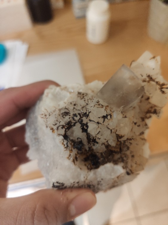

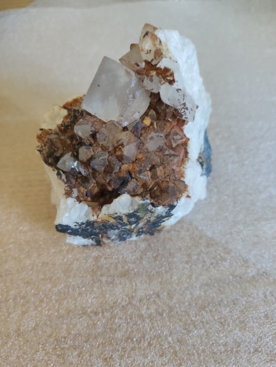

Bonjour à tous :) je reviens vers le forum suite à mon precedent message qui concernait le nettoyage d'une fluorine recouverte d'oxyde (voir photos). J'ai donc réalisé la méthode au dithionite avec deux bains successifs, qui ont étés plutôt efficace. Il reste malheureusement encore des traces noires et de couleur ocre que je ne vois pas comment enlever, j'attends alors vos (possibles) solutions..
Vous pourrez voir l'état actuel et avant nettoyage de l'échantillon grâce aux photos.

Il me semble que la fluo n'as pas bronché d'après tes photos, pour ma part, je reproduirais l'opération pour finir de retirer les encroutements plus épais.
Bonjour, j'ai juste peur qu'un autre bain soit inefficace, vu que l'échantillon en a déjà subi deux, ou peut-être que je sous-estime l'efficacité du dithionite ?
bien respecter la méthode de fabrication du bain, et ne pas hésiter à laisser 24H, dans une pièce chaude (pas au garage)
Vu ce qui est déjà parti, le reste va suivre c'est certain. Le dithio est moins efficace que le cristocline pour les gros encroutements, mais ca préserve la fluo...
tu nous montreras les photos..

Pourquoi pas essayer alors, je vais en recommander;)

À quelle méthode pensez-vous dans ce cas ?
Effectivement, la méthode au dithionite est moins efficace que les méthode avec acides mais il semblerait quand même que vous optimisez mal le produit.
Je vous conseille d'essayer de porter le bain à  30 ou 40 °C tout en évitant les chocs thermiques. Pour cela vous pouvez faire un bain à température ambiante avec votre échantillon,  mettez une plaque de verre sur votre récipient puis placer le tout au soleil. Avant de rincez votre spécimen laisser le bain se remettre doucement à la température ambiante.
