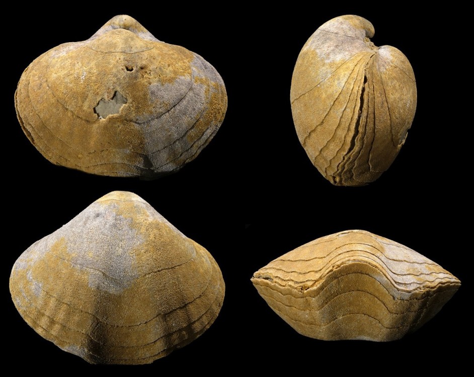

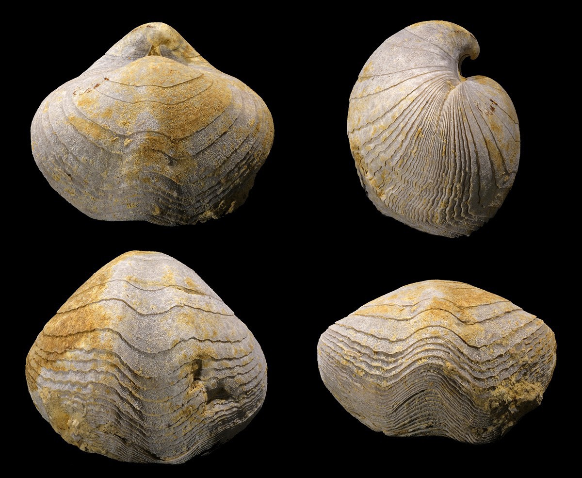

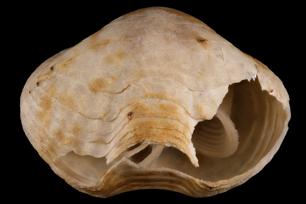

J'ai besoin de vos connaissances pour mettre un nom sur ces 2 échantillons.
Ils proviennent du Pliensbachien de l'Indre.
Ces formes sont très courantes et souvent silicifiées (ce qui permet de mettre en évidence l'appareil brachial spiralé caractéristique par dissolution à l'acide).
Pour le genre, j'hésite entre Callospiriferina et Liospiriferina (je n'ai pas les diagnoses de ces 2 genres, aussi, je suis dans le flou).
Pour l'espèce (ou les espèces) je crois que ça va être plus difficile. Les variations individuelles sont très importantes chez ces formes : rostrata, tumida, pinguis, autre ?
Dans les ouvrages anciens, ils sont nommés Spiriferina pinguis.
Exemplaire 1 : largeur 43 mm
Exemplaire 2 : largeur 42 mm
Il y a 18 heures, geopas a dit :
Problème: Spiriferina pinguis est devenu Callospiriferina tumida et caractérise le... Sinémurien.
Si tu es vraiment dans le Pliensbachien, les Callospiriferina sont dans le Pl. inf. (Carixien) et les Liospiriferina dans le Pl. sup. (Domérien).
Vu la grosseur des spécimens, ce sont probablement des Liospiriferina rostrata du Domérien.
Je suis certain d'être dans le Pliensbachien et fort probablement dans le Domérien. On peut donc partir sur Liospiriferina.
Pour ce qui est du nom pinguis, c'est une appellation qu'on retrouve plusieurs fois dans les ouvrages des années 30 (mais rédigés par des amateurs locaux, et sans argumentation).
Merci pour les précisions.

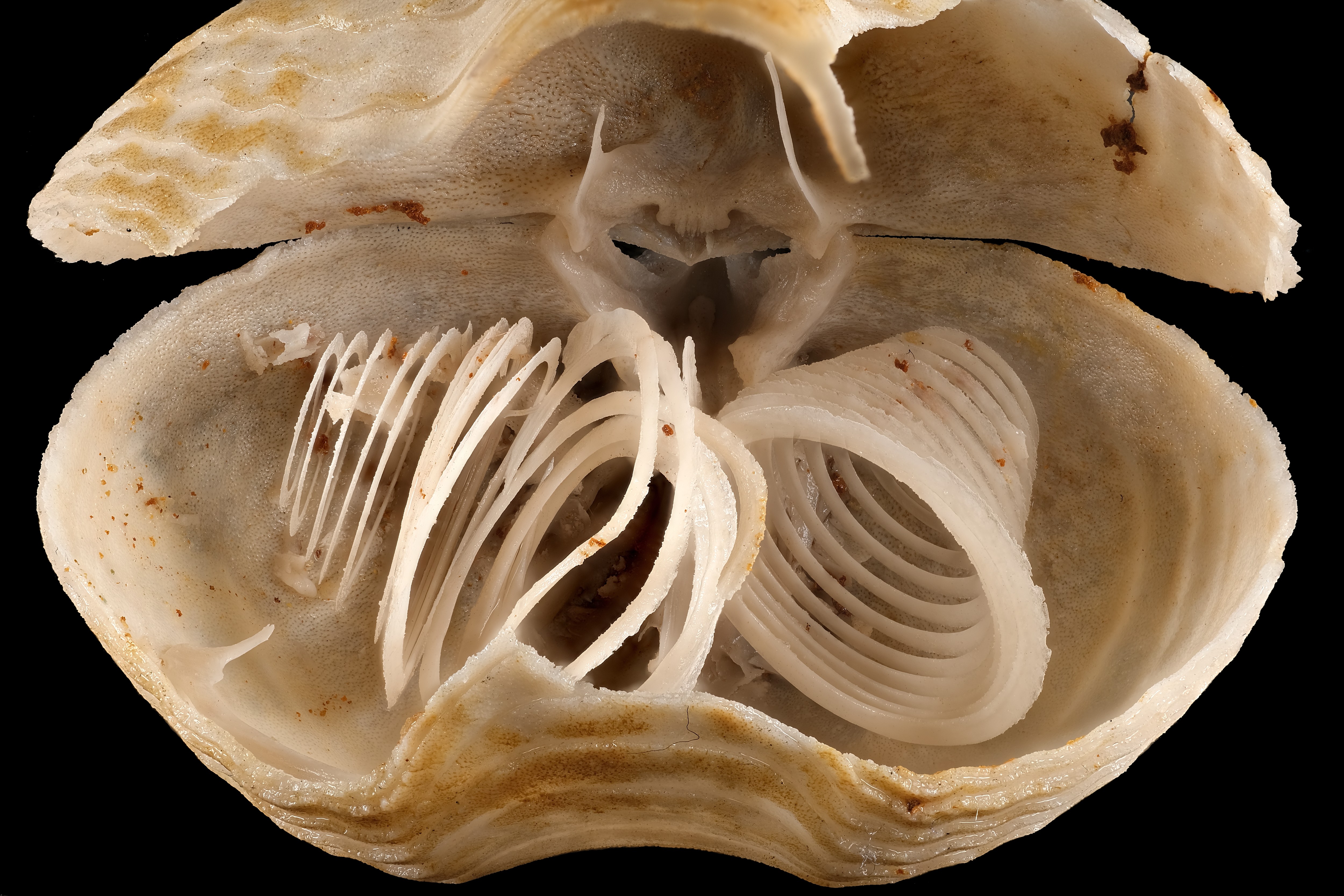

Bonsoir,
J'avais oublié de préciser que ces fossiles étaient silicifiés !

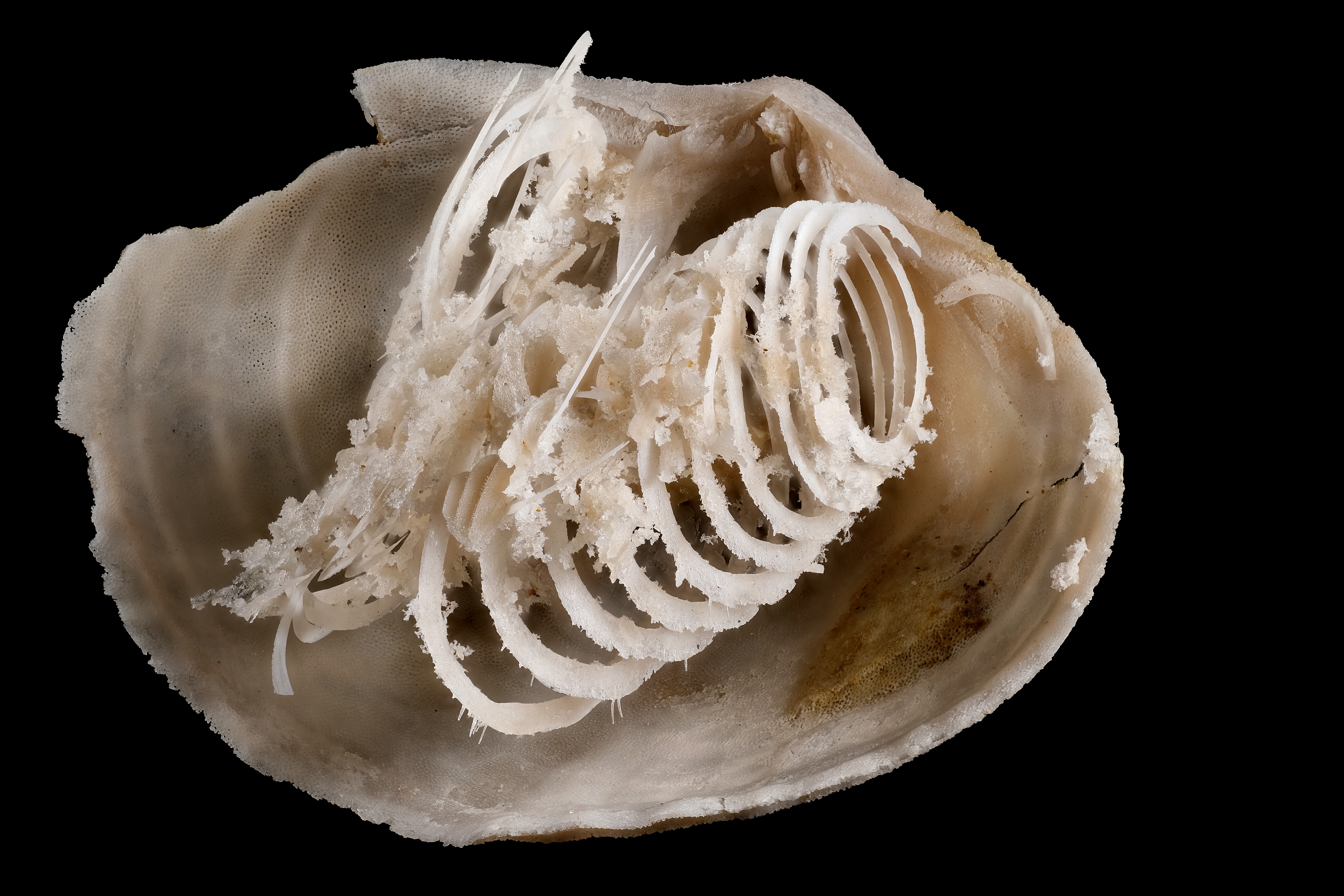

L'échantillon photographié ici  a été traité à l'acide chlorhydrique jusqu'à dissolution complète de la gangue calcaire. Cela permet de mettre en évidence l'incroyable structure interne spiralée : il s'agit de l'appareil brachial porté par la valve ventrale (ou dorsale, je ne sais plus). Dans cet exemplaire, seule une moitié est bien conservée.
Stack de 277 clichés
Largeur de la photo 38 mm
Remarquable état de conservation pour ces Brachiopodes.
Comme Elasmo, je ne savais pas que les Spiriferidae avaient dépassé la crise de la fin du Permien.
Magnifique en tout cas.
Philippe
Et voilà, c'est fait.
Le plus remarquable : l'articulation entre les 2 valves est fonctionnelle ! Pour passer de la photo 1 à la 2, j'ai juste refermé doucement la coquille avec un pinceau fin.
De la mécanique de 180 Ma en parfait état.
1 - Valves ouvertes (largeur de la photo 38 mm)
2 - Valves fermées

C'est très simple à préparer : il suffit de faire tremper les échantillons dans de l'acide chlorhydrique standard du commerce jusqu'à disparition du dégagement de CO2, en renouvelant l'acide régulièrement (et en diluant si le dégagement gazeux est trop intense car il risque de casser les plus fines structures).  Le plus difficile est de manipuler les fossiles dégagés sans rien casser : ils sont alors très fragiles.
Si vous connaissez un produit de consolidation adapté, je suis prenejur.

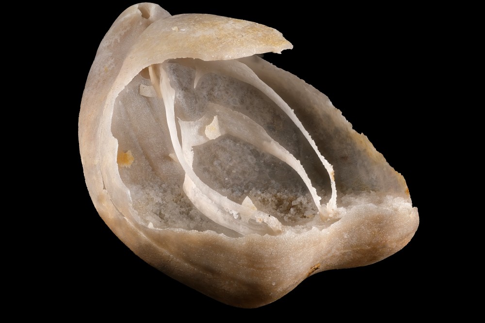

Pour changer, mais en moins spectaculaire, voici l'intérieur d'une Zeilleria cornuta, toujours du Pliensbachien de l'Indre.
Dans ce cas, l'appareil brachial est conservé sans aucun déplacement et attaché à la valve supérieure. Le bas de la coquille est formé d'un résidu non calcaire qui ne s'est pas dissous, ce qui a permis de maintenir le brachidium parfaitement en place.

Les 2 spires était originellement attachées à la valve dorsale (la valve supérieure de la photo) par deux fines lamelles qui ont été brisées sur l'échantillon (contrairement à la Zeilleria qui est parfaite). On voit d'ailleurs le reste de l'une d'elles dans le fond de la coquille, dans la partie gauche.
J'ai un exemplaire en cours de traitement dont la coquille est absolument intacte, ne présentant ni ouverture ni fracture. Théoriquement, les spires doivent être dans leur position exacte d'origine. Mais je ne sais pas encore si je pourrai l'ouvrir sans tout casser. A suivre ... et encore merci pour vos commentaires.
