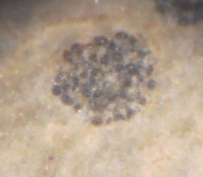

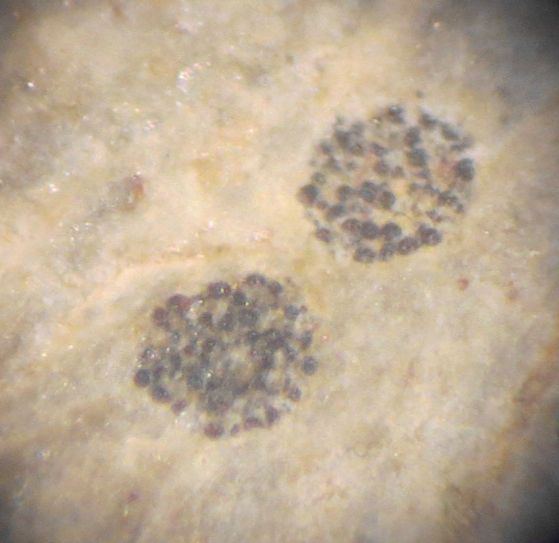

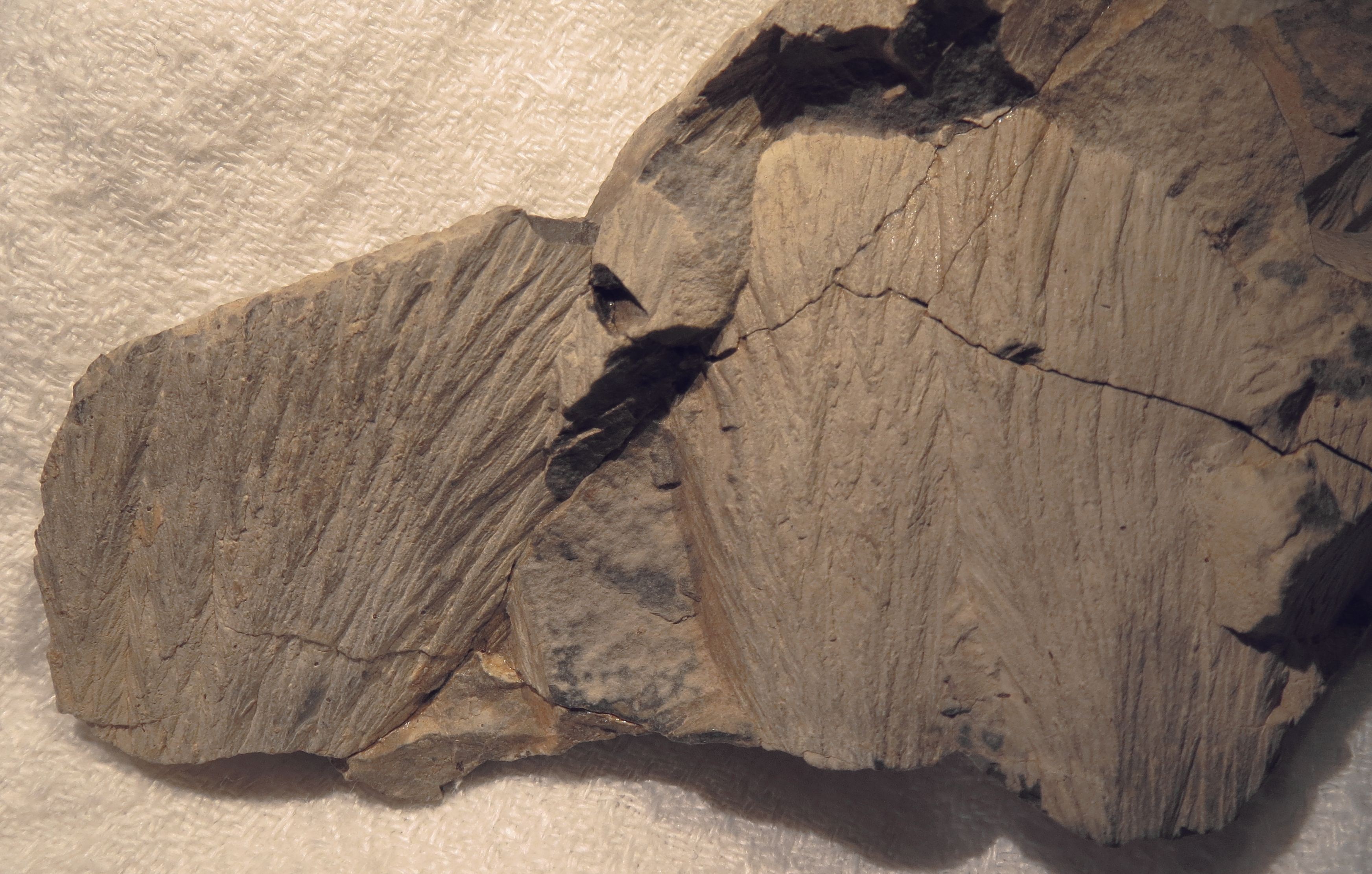

un copain m’a donné une pierre d’une dizaine de centimètres avec des shatter cônes d’Agoudal au Maroc et, en l’observant à la bino, j’y ai découvert une douzaine de structures qui m’intriguent.
Ce sont des structures, d’environ 1 mm de diamètre, sont vaguement circulaire avec toutefois un semblant d’hexagone. Elles sont constituées de nombreuses minuscules billes d’aspect métallique. Celles-ci ne semblent également pas parfaitement rondes et pourraient être des cristaux (mal formés?).
Elles me rappellent la Pyrite, mais ce minéral ne semble pas former de telles structures (des billes dans une boule ou un hexagone).
Ces structures semblent également être positionnées en surface des shatter cônes et pas dans la roche elle-même (formation postérieure à l’impact?).
La pression de 2 à 30 GPa, qui a engendré ces cônes, n’a-t-elle pas détruit les minéraux (fragiles) présents dans la roche sédimentaire initiale, au même titre qu’elle a choqué les éventuels Quartz présents ?
Ces billes pourraient-elles s’être formées à partir des minéraux métalliques présents dans la météorite initiale ?
(Merci de voir si ces structures sont également présentes sur les shatter cônes que vous avez.)
je n'ai malheureusement pas le matériel pour.
La photo a été faite avec un compact en zoom maxi et à travers une bino au maximum x40.
Les petites billes ne semblent pas parfaitement rondes mais semblent cristallisées.
J'ai néanmoins trouvé un article qui parle de ces structures en "framboises".
