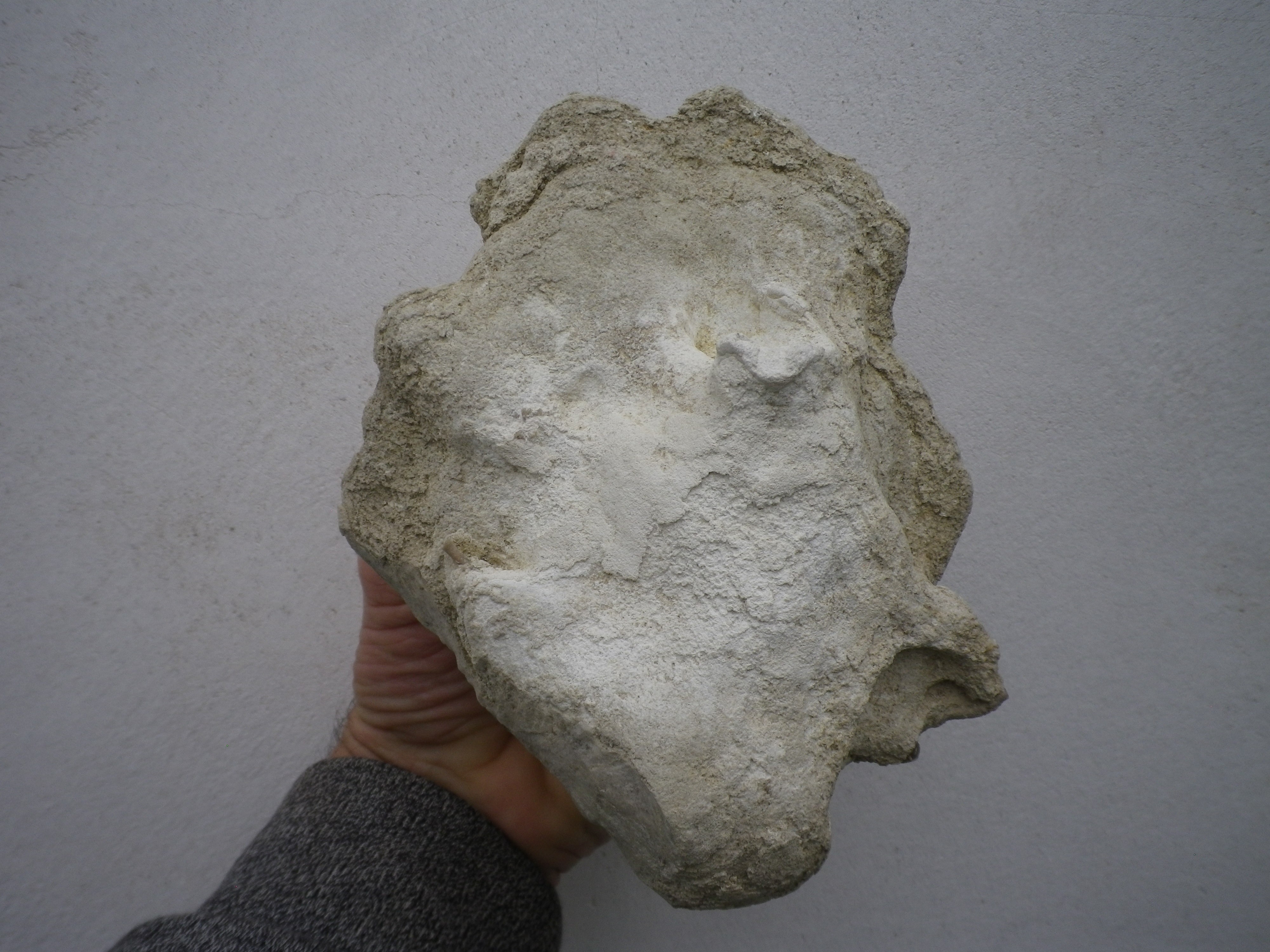

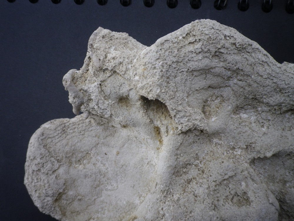

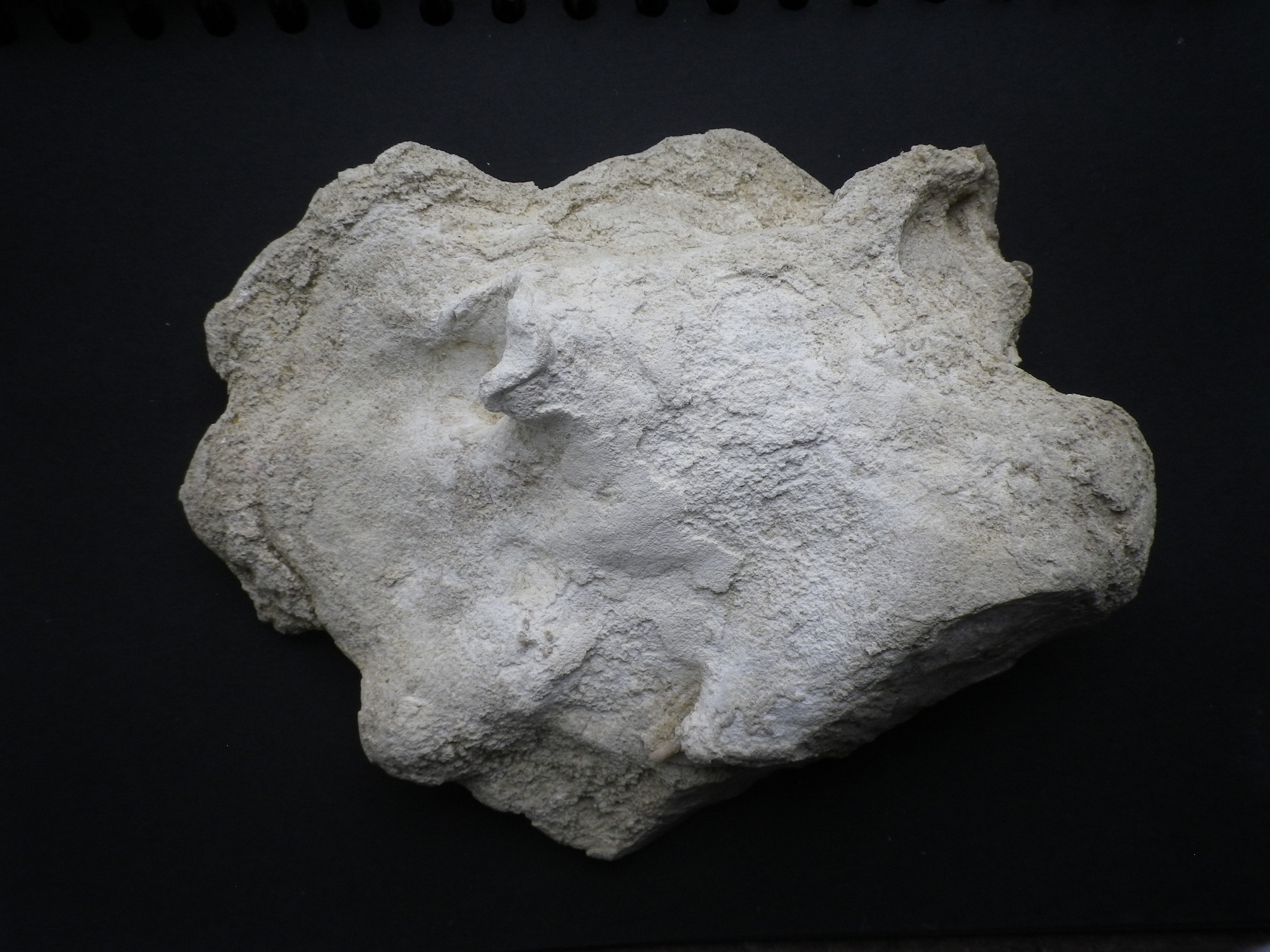

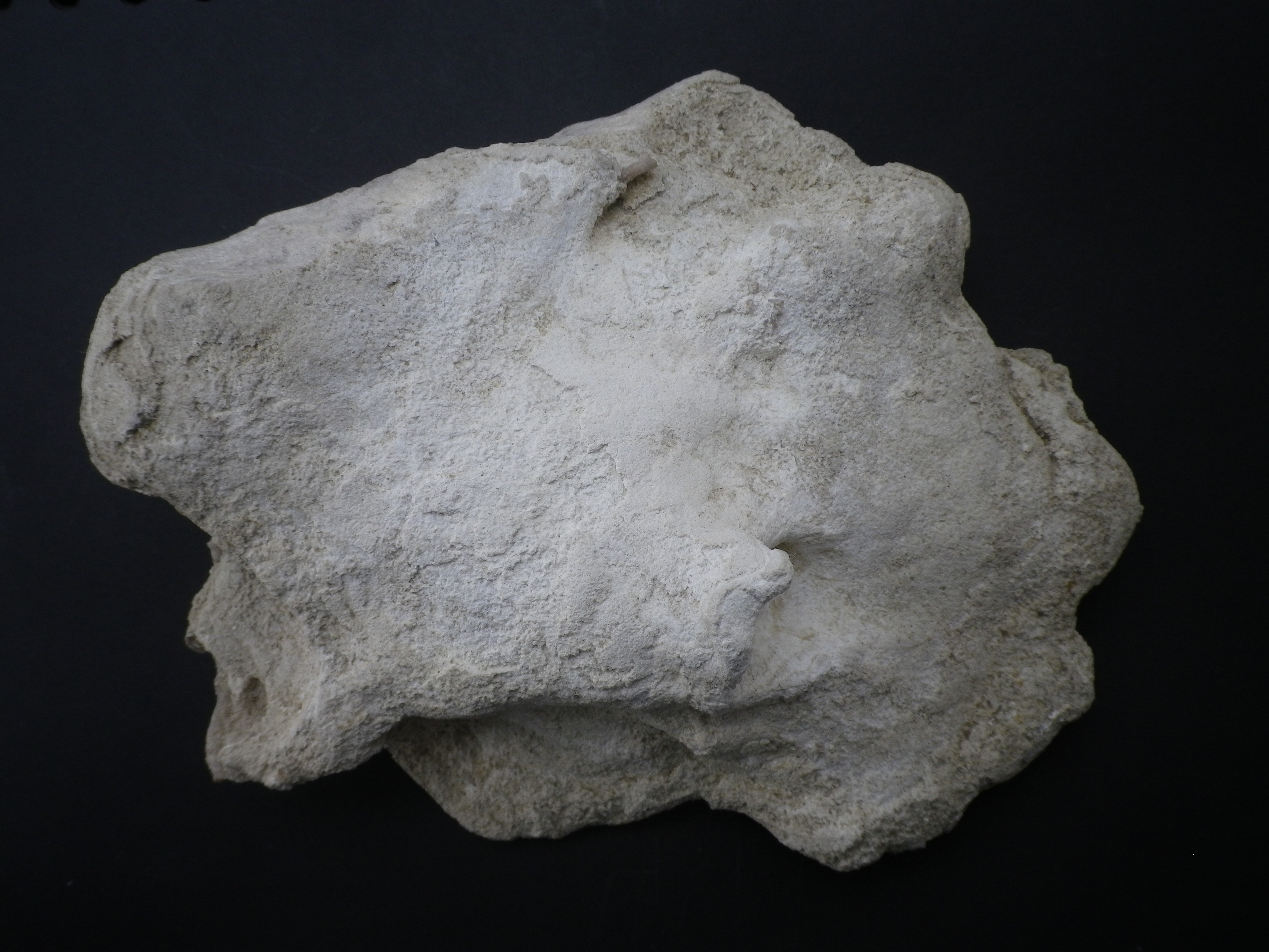

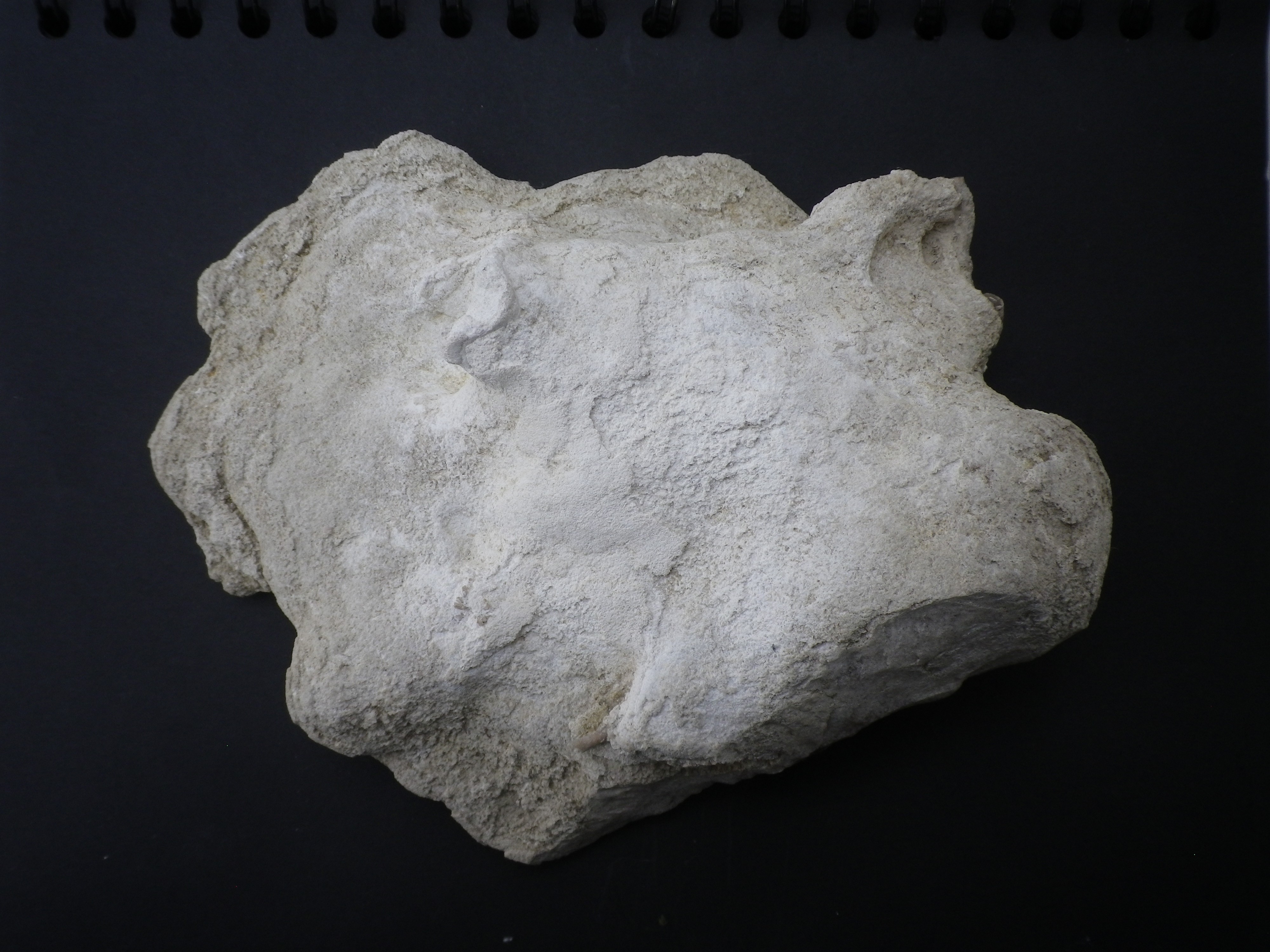

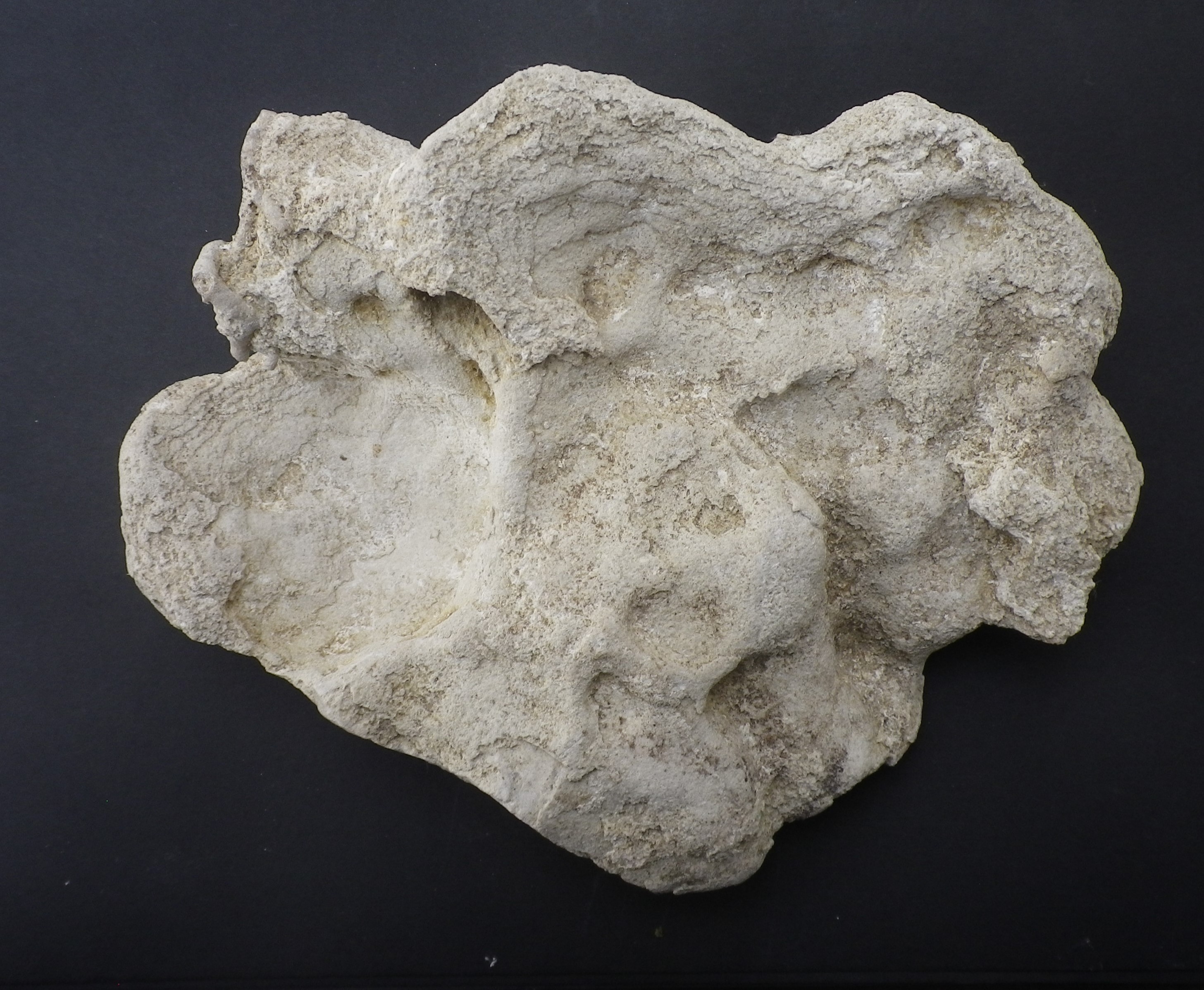

un avis , sans certitude à 100%, pas fossile, sauf éventuellement les formes cylindriques visibles sur la 3e photo qui pourraient être des bioturbations.
attend d'autres avis ; le contexte, région, âge du terrain , etc. pourrait aussi aider.

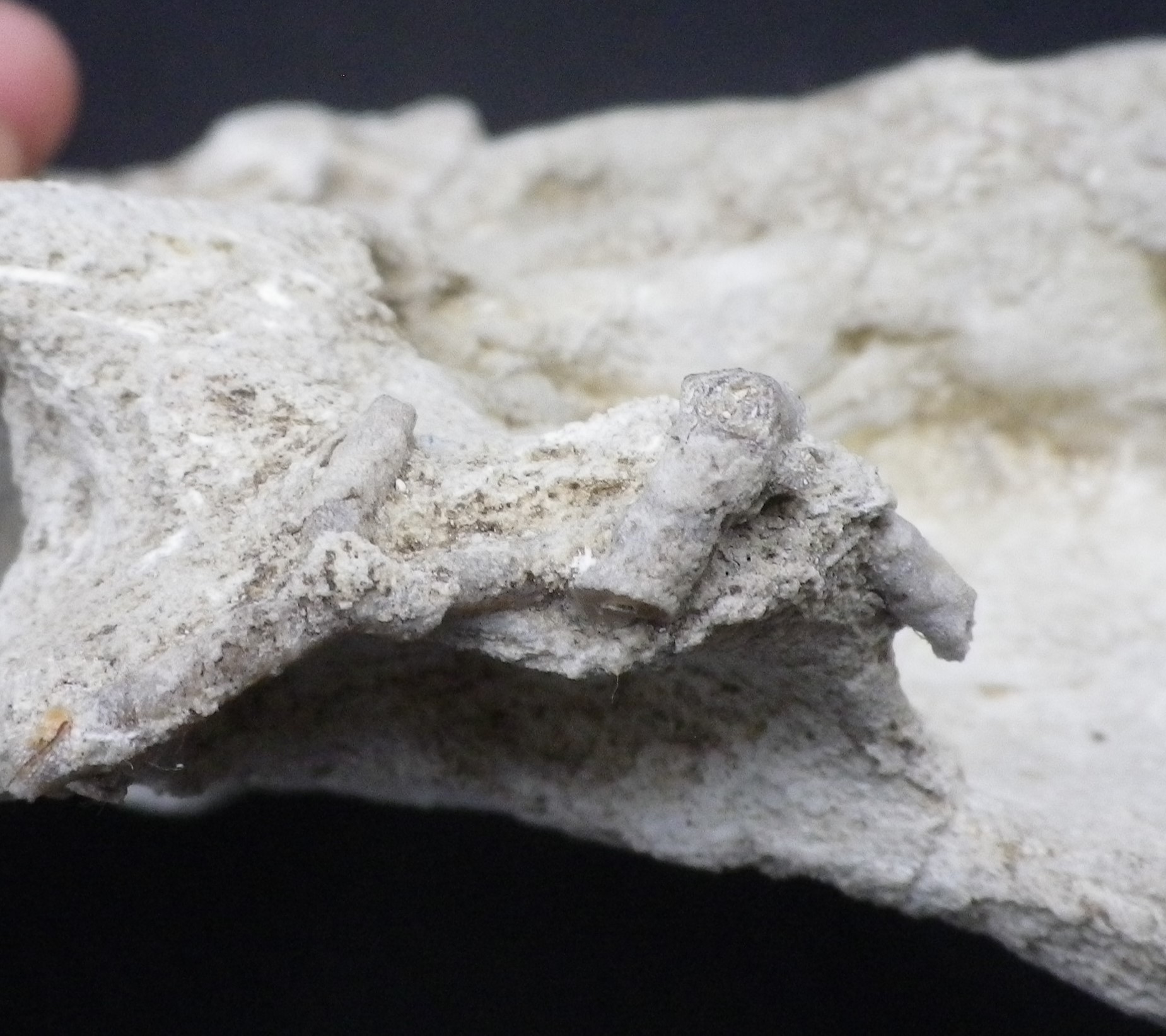

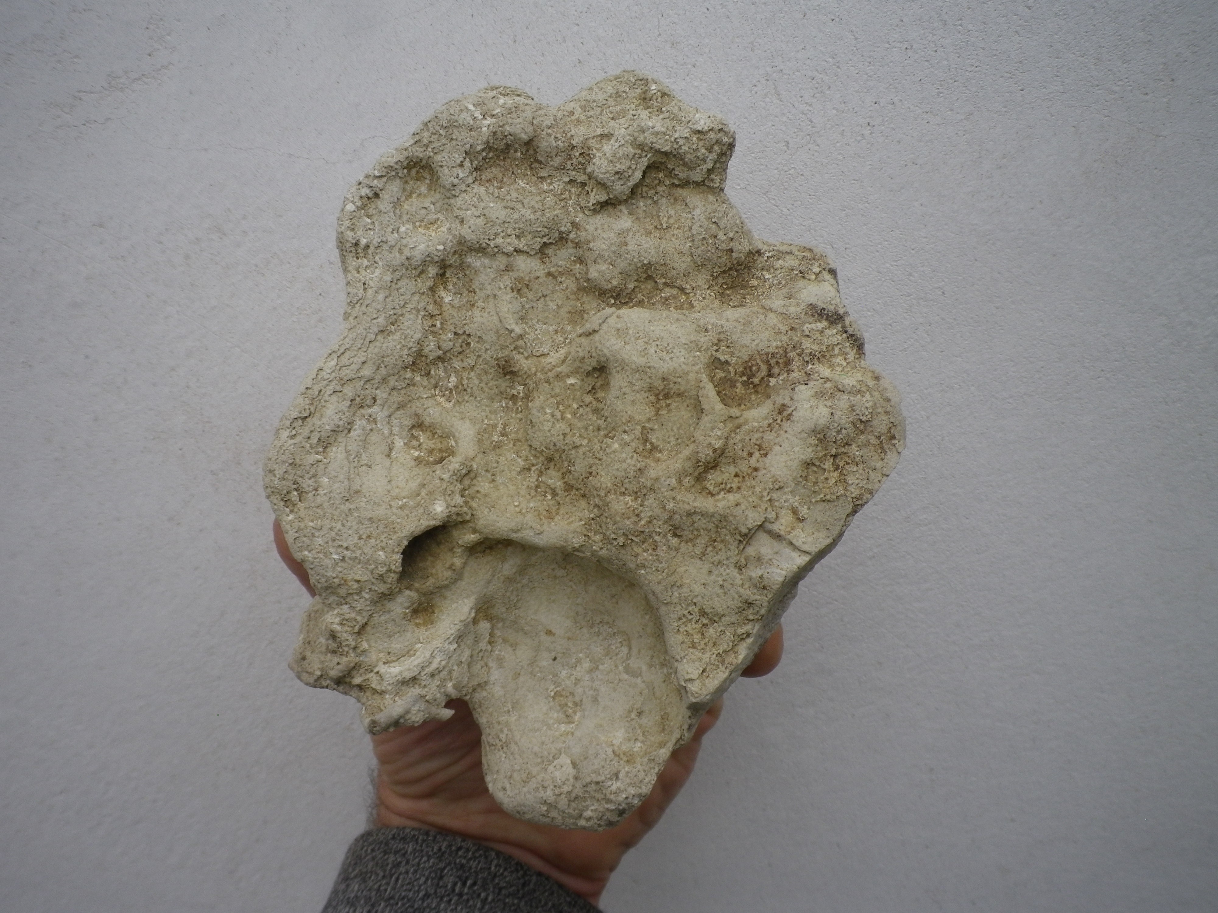

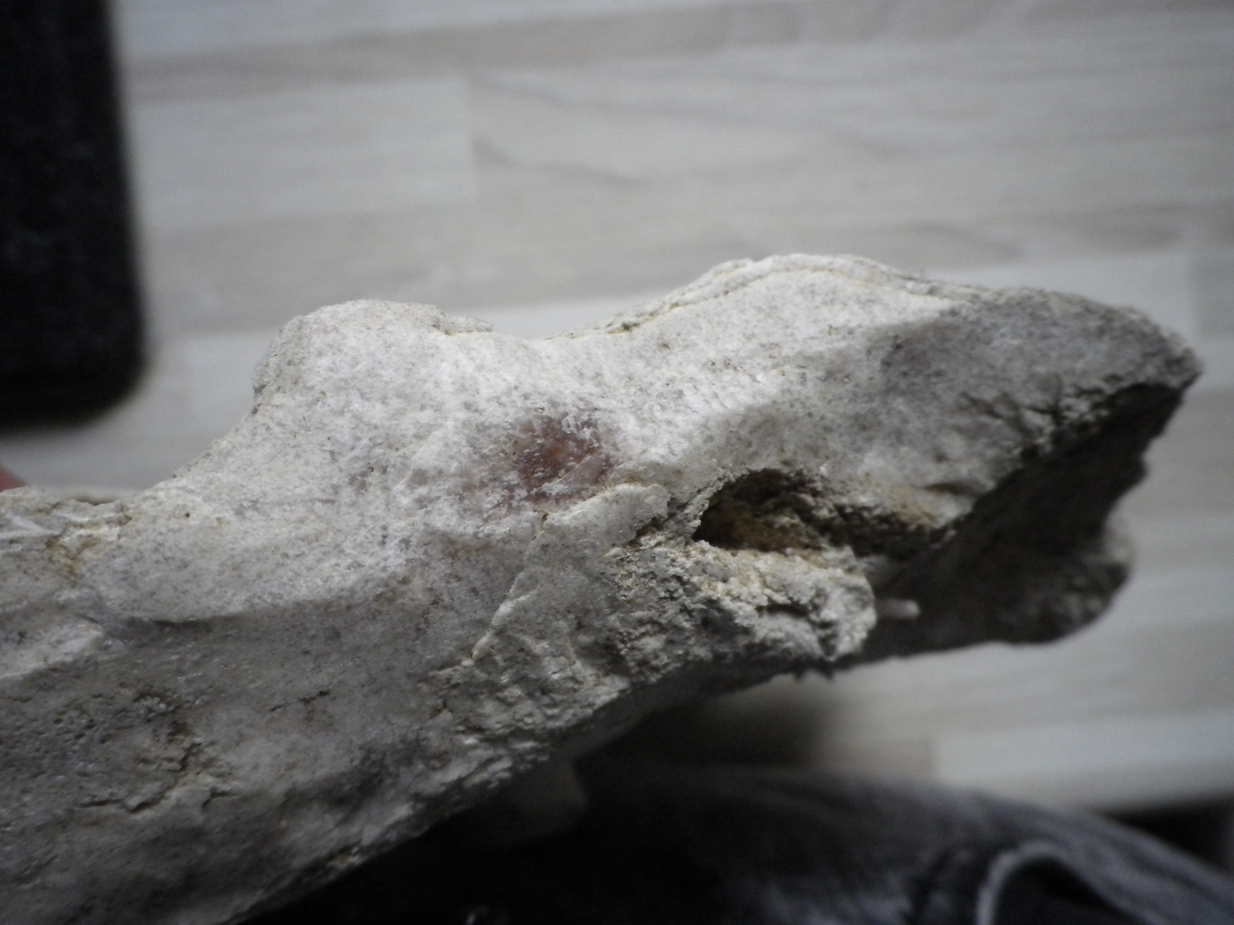

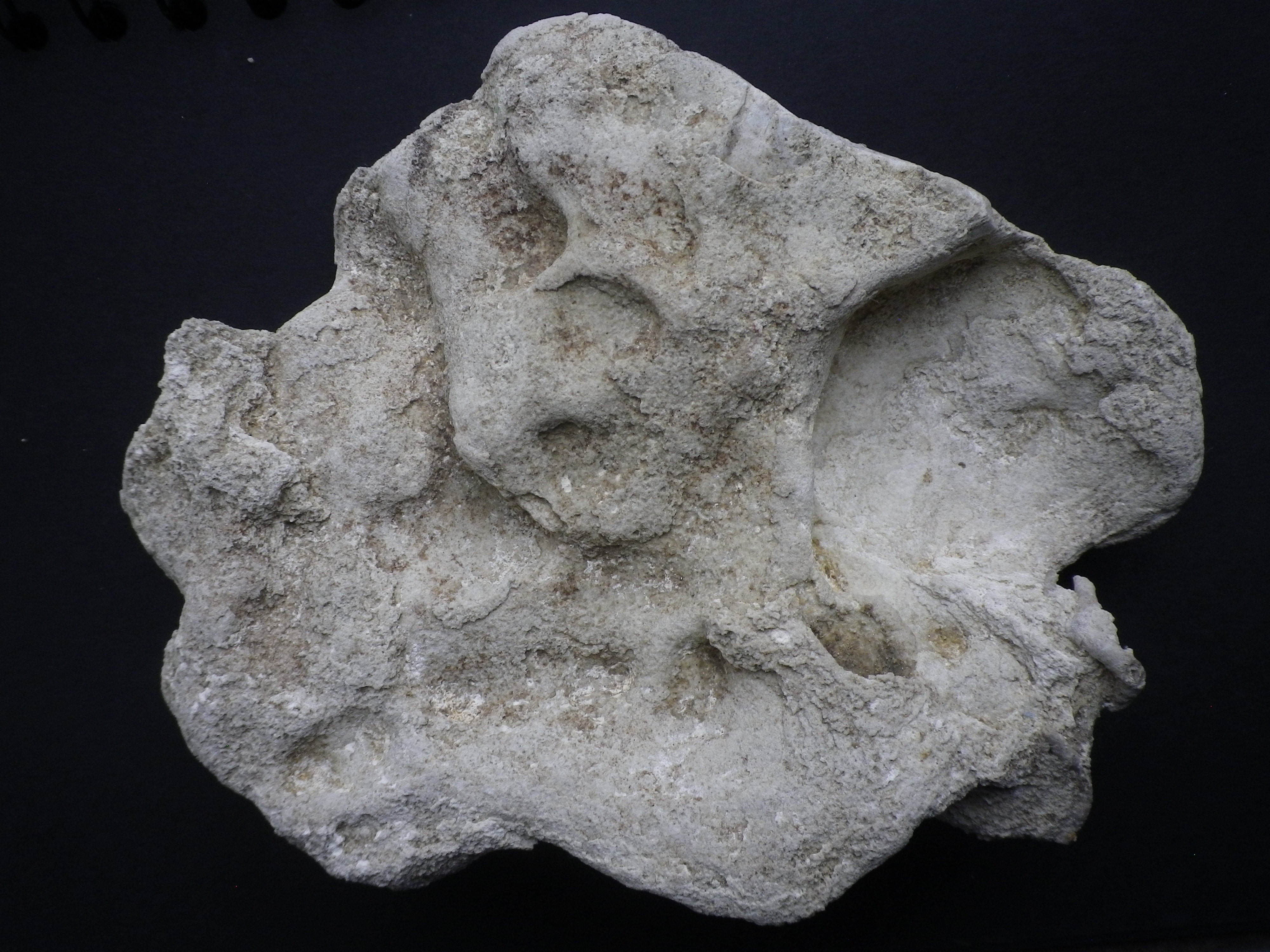

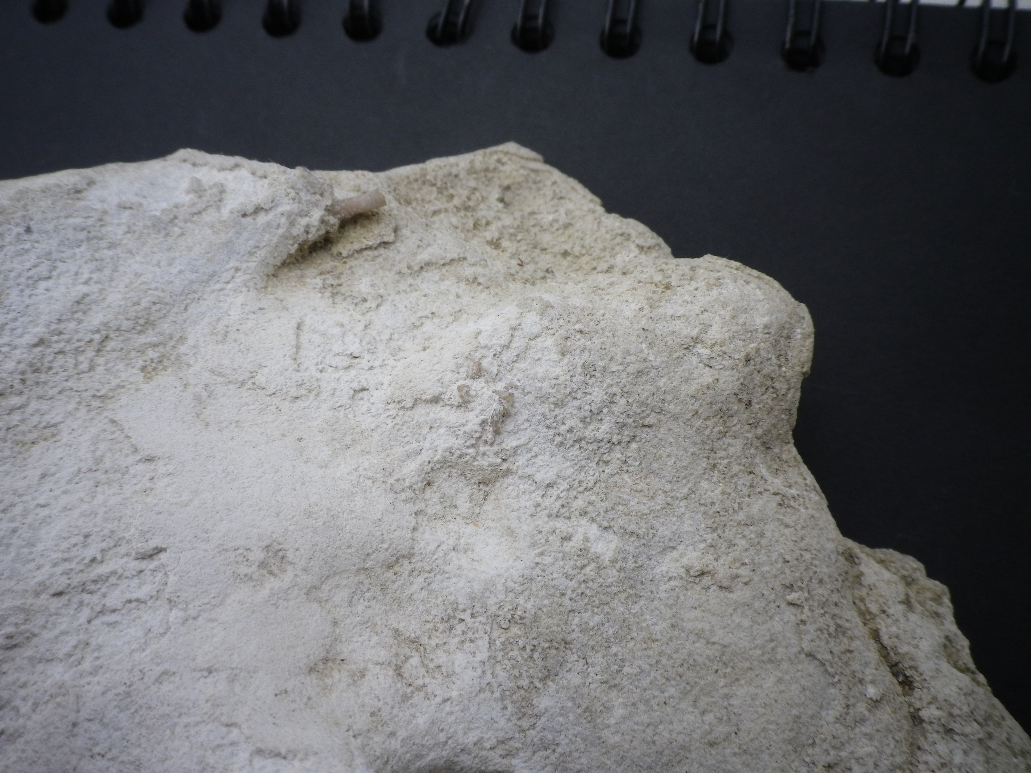

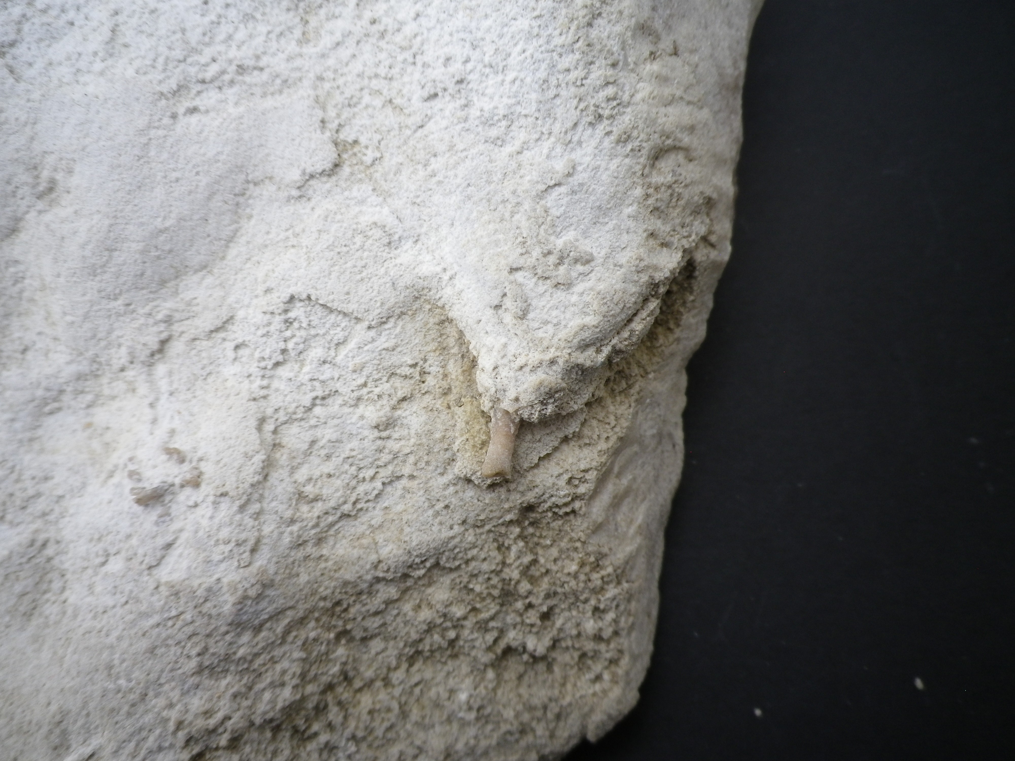

 Oui , désolé , trouvé en charente maritime , la matière est assez étrange , rappeuse , formation aspect ''mie de pain '' , avec une résonnance clair genre poterie , on dirait aussi qu'il y a à l'intérieur des petits morceaux genre bryozoaires (quelques photos en + )
Merci pour vos réponses , j'ai donc essayer le vinaire , rouge ou blanc , aucune réaction ( meme a la loupe ) , la '' chose '' l'absorbe sans moussée, du coup , pas sure pour du calcaire ?
Il y a 22 heures, stefo a dit :
Bonsoir,
Le test sera plus évident avec de l'acide chlorhydrique (dans n'importe quel grande surface de bricolage)
Après effectivement si toujours pas de réaction, tu pourras écarter définitivement le calcaire.
Philippe
