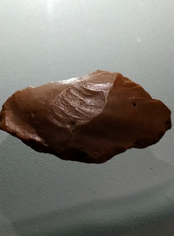

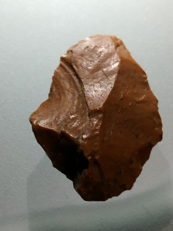

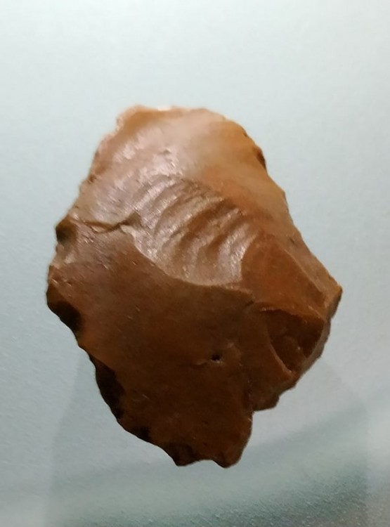

il faut chercher (et prendre en photo) les plans de frappe  de cet eclat et de ses negatifs d'enlevement.
tu regarde l'angle que forme le plan de frappe par rapport au bulbe  , le point d'impact ,sa surface et sa forme , cela t'indiquera deja si une coherence s'entrevoit a travers le debitage  , et faire le tri exhaustif entre enlevement anthropique et chocs dans le ruisseau.
si la piece est trop abimée ou trop retouchée pour voir les plans de frappe , essaye de les situer , comme les techniques de debitages sont assez facile a reconnaitre , quelques heures sur internet et tu pourras peut etre nommer cet outil (si s'en est).
regarde bien les retouche et l'ergonomie  , (si c'est un outil manuel et pas une armature ou autre ou cailloux) car il fallait pouvoir le tenir fermement lors de son utilisation , toutes les configurations de préhension  ne sont pas forcement tres confortables , assurement ils retouchaient l'arrete qui etait utilisable avec une bonne préhension.(d'apres les outils que j'ai deja tenu en main)
