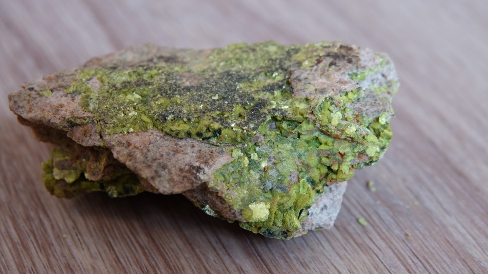

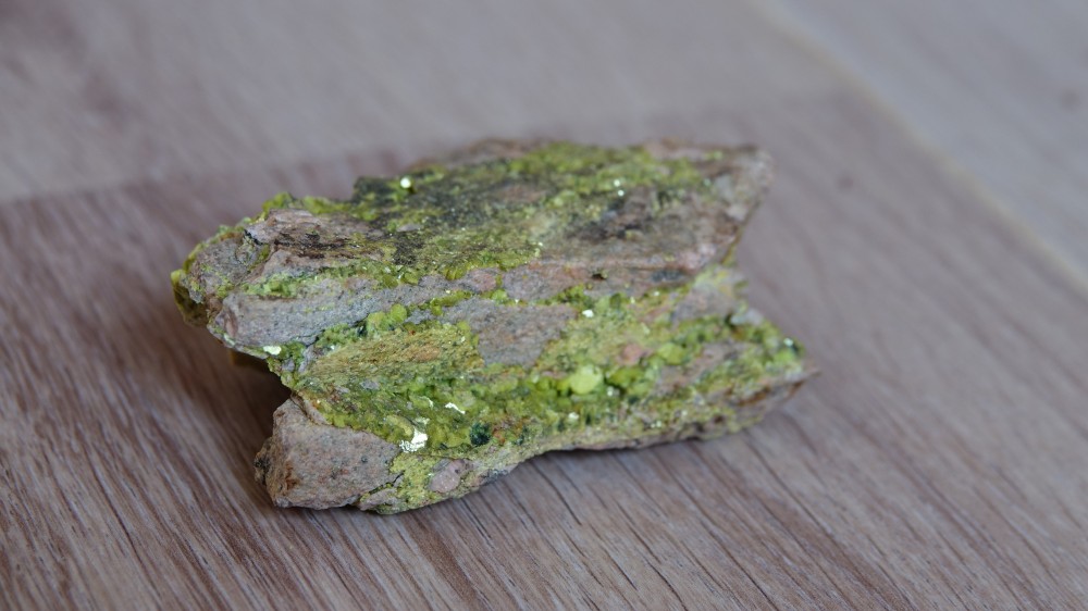

clem67 Posté(e) 9 février 2020 Auteur Signaler Posté(e) 9 février 2020 J'ai également de l'autunite, je ne pense pas mais je préfère demander, mais les radiations ne sont pas dangereuses ? Citer
Jeando80 Posté(e) 9 février 2020 Signaler Posté(e) 9 février 2020 il y a 25 minutes, clem67 a dit : J'ai également de l'autunite, je ne pense pas mais je préfère demander, mais les radiations ne sont pas dangereuses ? Sur ce point, je t'invites entre autres à consulter ce topic dédié que j'avais posté il y a quelques temps... https://www.geoforum.fr/topic/40300-savoir-collectionner-les-uranif%C3%A8res-avec-le-maximum-de-s%C3%A9curit%C3%A9/?tab=comments#comment-675494 D'où vient-elle celle-ci? Citer
1frangin Posté(e) 9 février 2020 Signaler Posté(e) 9 février 2020 Il y a 3 heures, korozyf4x4 a dit : Salut Clem67, N'y léché , n'y respiré si tu les éclates (odeur d'ail) ,sinon ils sont bien moins dangereux que l'amiante sous sa forme minérale, qui elle est volatile ..... Bon dimanche faux !!!!!!!!! l'amiante naturelle n'est pas si volatile que ça !! il faut qu'elle soit broyée et cuite pour par contre là l'être ! il y a 9 minutes, clem67 a dit : Elle vient d'Autun. d'autun même ? non ! plus vers les oudots ! Citer
Jeando80 Posté(e) 9 février 2020 Signaler Posté(e) 9 février 2020 1frangin a raison sur tous les points et m a devancé! Je tiquais moi aussi sur plusieurs bêtises... Autun n’a contrairement à une idée reçue et une proximité de nom jamais à ma connaissance produit d’autunite (la localité type est Saint-Symphorien-de-Marmagne) et celle ci sur sa gangue de granit rose me semblait bien provenir des Oudots (j’avais édité et supprimé mon précédent post pour pas trop « étaler »). Les différents minéraux que l’on peut regrouper sous le nom d’amiante (chrysotile, et amiantes amphiboliques) sont relativement peu dangereux à l état naturel (car fibres longues et fixées sur une matrice), à l inverse de leurs fines poussières volatiles industrielles utilisées par le passé dans le domaine du calorifugeage... Enfin, non, il n y a pas de danger particulier à respirer la fugace odeur alliacée qui s exhale à la cassure fraîche de certains minéraux d arsenic (comme l arsenopyrite) -je rappelle au passage que l arsenic métallique en lui même n a pas d odeur particulière hors cassure-, cela peut même être bien utile pour l identification. Il n en est pas de même avec les composés volatiles après chauffage en tube mais les délires alchimiques sont passés de mode depuis fort longtemps, alors bon... Citer

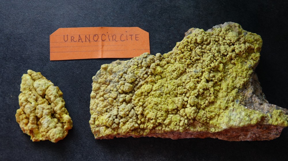

clem67 Posté(e) 9 février 2020 Auteur Signaler Posté(e) 9 février 2020 Je sais pas il y a marqué Autun sur le papier. Et pour l'uranocircite, c'est pareil ? Citer
Jeando80 Posté(e) 9 février 2020 Signaler Posté(e) 9 février 2020 Fais nous confiance pour Autun! C'est une erreur courante sur les vieilles étiquettes. Citer

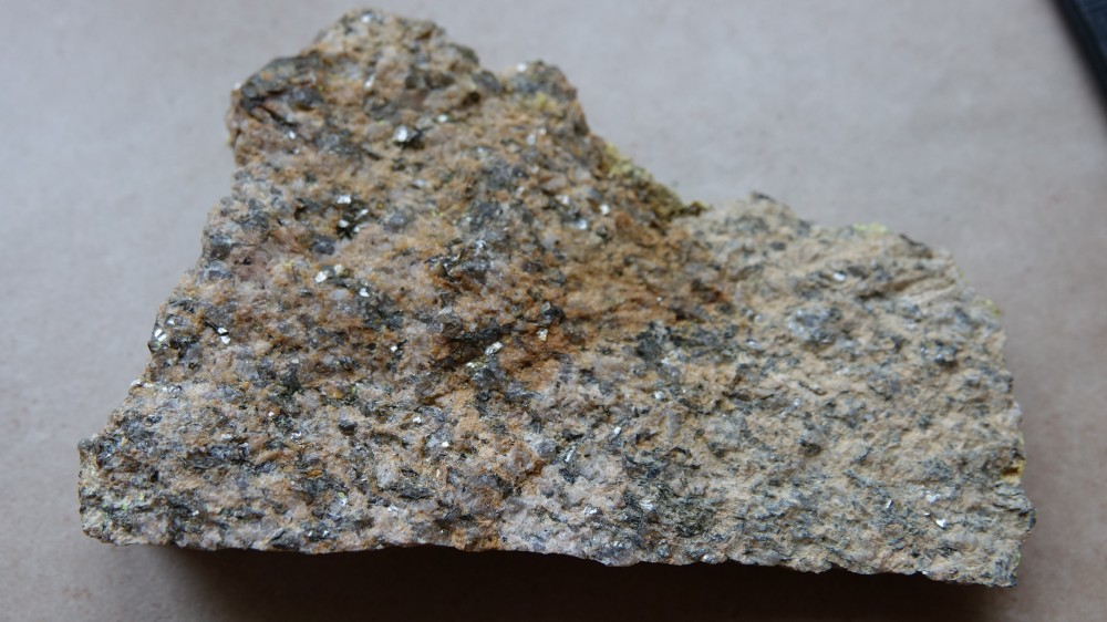

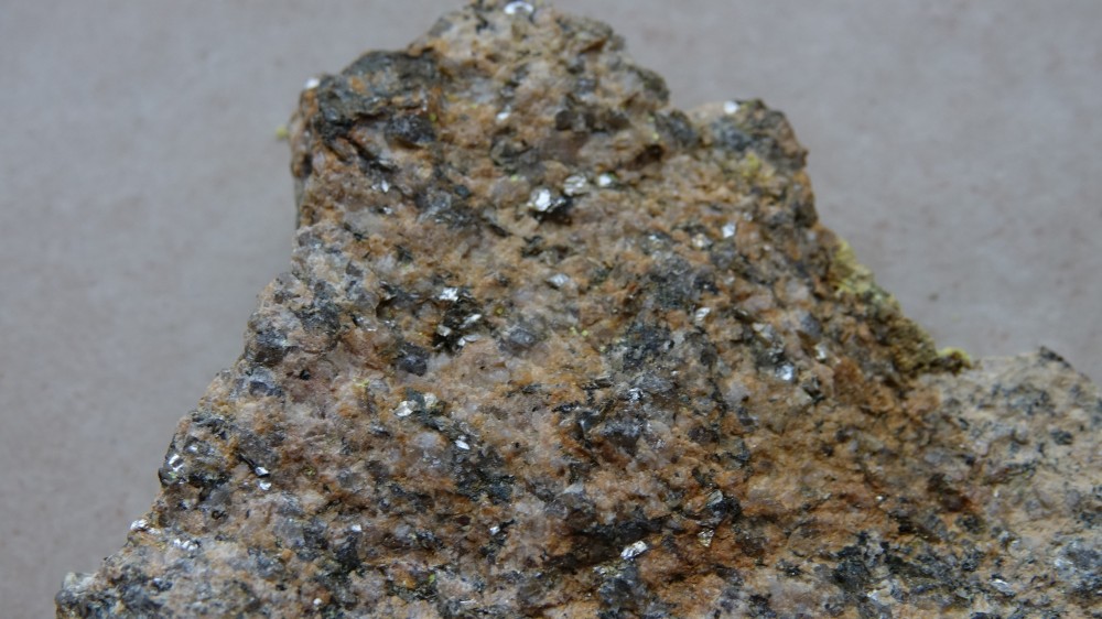

Jeando80 Posté(e) 9 février 2020 Signaler Posté(e) 9 février 2020 Et pour la question de l'"uranocircite", je n'ai jamais trop su comment différencier ce phosphate hydraté d'uranium et de baryum de l'autunite en visuel... Ce spécimen ancien est de plus déshydraté et pulvérulent, ce qui gêne encore plus l'identification. (pour la localité, photos du verso bienvenues pour voir la gangue, souvent discriminante; valable pour tous les minéraux d'ailleurs!). Au passage, pour les questions sur les uranifères, je t'encourage plutôt à poster tes spécimens sur le topic qui leur est consacré et où les plus mordus d'entre-nous discourent sur ce genre de bestioles sympathiques... Tu y apprendras beaucoup plus qu'en ces quelques courts messages. Citer
clem67 Posté(e) 9 février 2020 Auteur Signaler Posté(e) 9 février 2020 Merci beaucoup Jeando80. Pour l'avenir, j'y ferai plus attention. voici une photo de la gangue : Citer
Jeando80 Posté(e) 9 février 2020 Signaler Posté(e) 9 février 2020 Poste donc ce dernier spécimen (très joli) sur le topic uranifères avec les photos recto, verso! Cela va intéresser les passionnés, et tu obtiendras une localité précise (même si Les Oudots reste probable). Il faudra juste être un peu patient, (les réponses des spécialistes se méritent!). Les maniaques de l'uranium ne vont pas forcément venir lire un topic intitulé "arsenic". Et pour le stockage, réfère toi au premier lien que je t'ai transmis, sur les règles de sécurité en matière de collection d'uranifères. Collectionner de telles bêtes n'est pas anodin, même si cela est tout a fait possible avec un minimum de précautions (j'en ai toute une armoire, et n'ai aucune peur, étant pourtant plus qu'assez bien renseigné sur ce sujet, avec entre autres un DU de radioprotection en poche...). A bientôt! Jean-Dominique Citer
