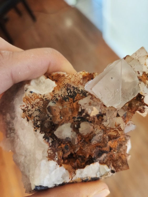

Bonjour à tous;), j'ai récemment fait l'acquisition d'une fluorine qui me semble recouverte d'un peu d'argile et d'une "couche" marron/noir par endroits qui s'est déposée sur les cristaux (oxyde de fer peut-être ?). Quelle serait la meilleure méthode pour la nettoyer d'après vous ?

De ce que je sais, le mieux est l'acide phosphorique ou l'acide fluorhydrique.
Mais ce sont tous les deux des acides très dangereux pour la santé.

Si c'est de l'oxyde de fer tu peux tenter avec de l'acide oxalique (avec de l'eau distillée sinon gaffe aux dépots...) sinon l'acide phosphorique (qui n'attaque pas la fluo mais beaucoup plus long à agir même en utilisation pur)

La fluo ne subit aucun dommage avec l'acide phosphorique (qui est un acide faible peu dangereux ce qui n'est pas le cas de l'acide fluorhydrique qui est aussi un acide faible mais extrêmement dangereux). Tous les autres acides courants dont l'acide oxalique la dépolisse plus ou moins vite.
L'inconvénient de l'acide phosphorique est que c'est un acide très long à agir et qu'en plus il a un effet passivant c'est-à-dire qu'il va transformer une partie des oxydes en phosphate de fer, transparents qui donneront l'impression que le caillou à été vernis.
Le mieux est la méthode au dithionite, tout simplement !
