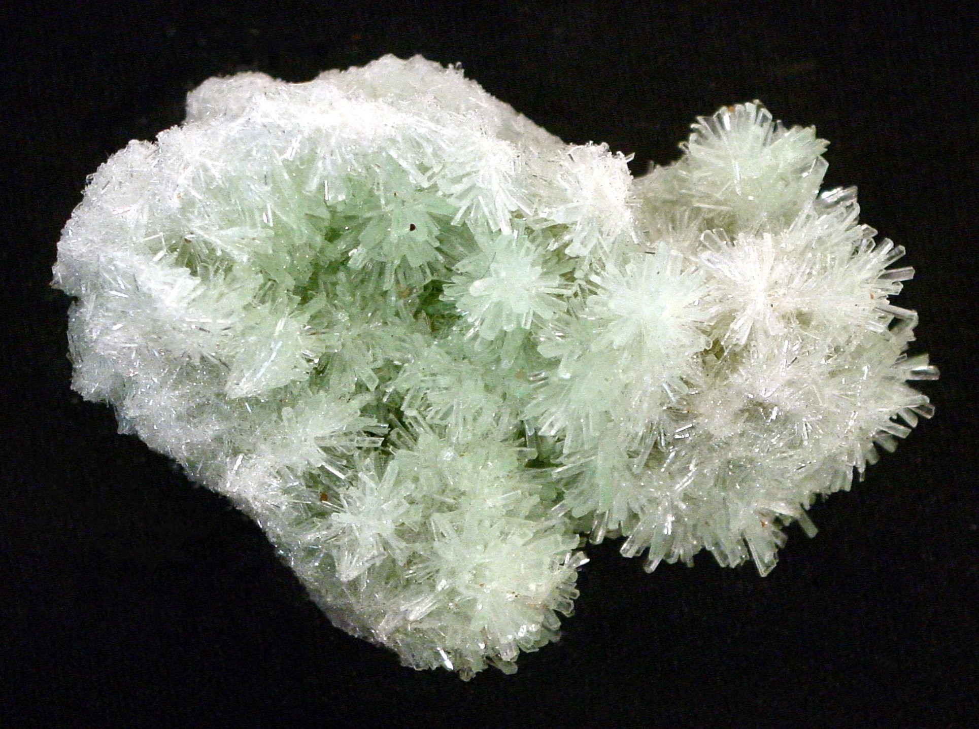

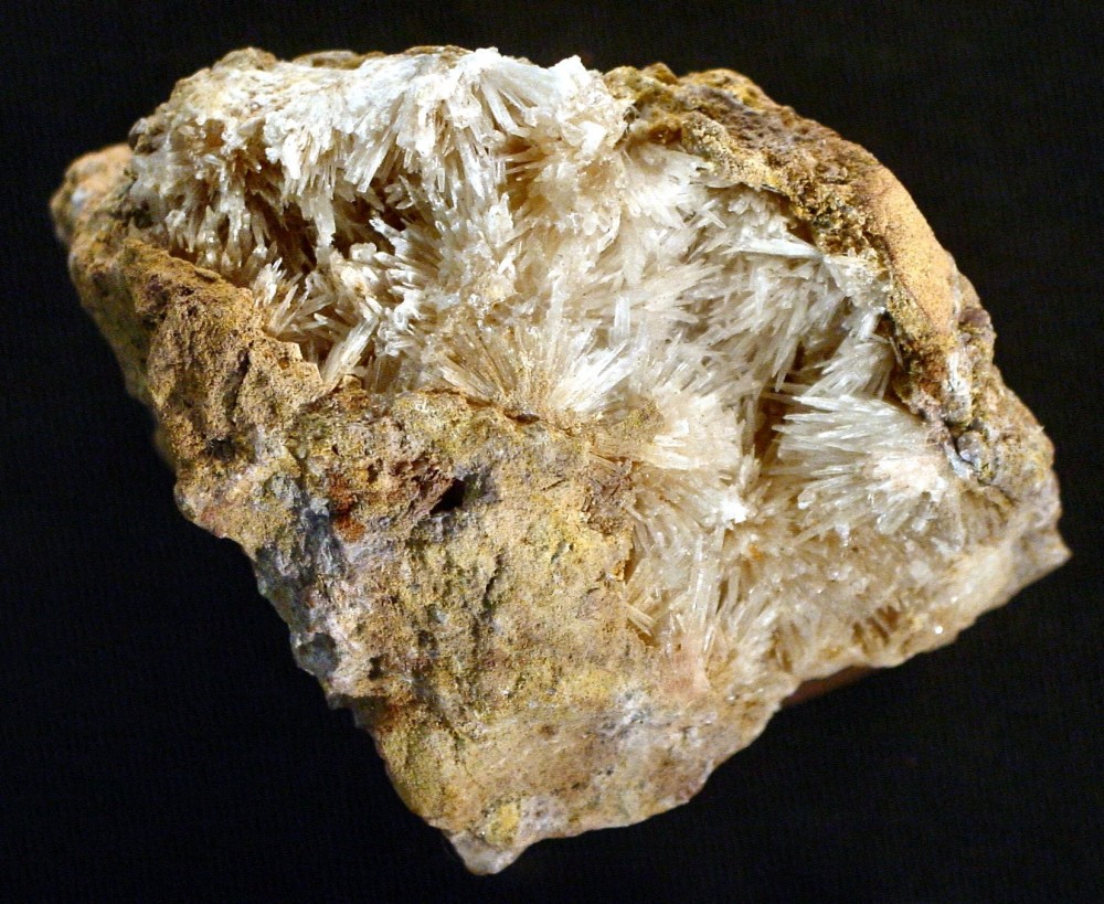

Suite à un rangement de mes échantillons de minéraux, j'ai retrouvé 2 minéraux.
Un (le vert et blanc) que j'avais certainement acheté à une époque et un autre que l'on m'avait donné sauf que cela remonte à un certain temps et que je n'ai retrouvé aucun papier indiquant leur provenance et ce que cela pouvait être ???
Si quelqu'un peux avoir des idées je suis preneur, merci.

Pour la première, il s'agit d'une sélénite (variété de gypse)
Celle-ci a une couleur verte très similaire à la mienne qui vient de "Pernatty Lagoon" en Australie...  Il semblerait que cette couleur soit assez caractéristique de cette provenance
Pour la deuxième... Je pense que l'on peut également lui donner le nom de sélénite, mais je n'ai aucune idée de sa provenance...

Pas sûr que les deux soient de même nature, habitus différent, il faut lors d'une demande de détermination par réflexe, faire un minimum de tests, une photo peut parfois ne pas suffire,  par exemple la sélénite/gypse se raye à l'ongle et n'est pas soluble dans l'acide hcl froid, pour le second si la rayure à l'ongle ne fait rien, il faut prendre un fil rigide en cuivre (électrique) pour le test ou mettre un petit bout dans l'acide chlorhydrique (hcl) froid, dans ce cas, on observe une effervescence immédiate.
Ainsi, vous pourrez vous orienter dans une autre direction.

pour la 2 j'irai vers une aragonite, mais je peux me tromper.

C'est bien de cela qu'il est question, je n'ai pas donné le nom dans le but que la personne fasse le/les tests et revienne avec une éventuelle réponse sur ce qu'elle aurait pensé que ce soit, après réflexion, elle aurait je pense annoncé de la calcite et à partir de là, on lui aurait donné les explications sur l'aragonite.

Je vous dirai ce qu'il en est, mais pour moi aussi je pensai que c'était de l'aragonite car c'est un échantillon que j'avais depuis plus de 50 ans mais je ne me souvenais plus de la provenance.

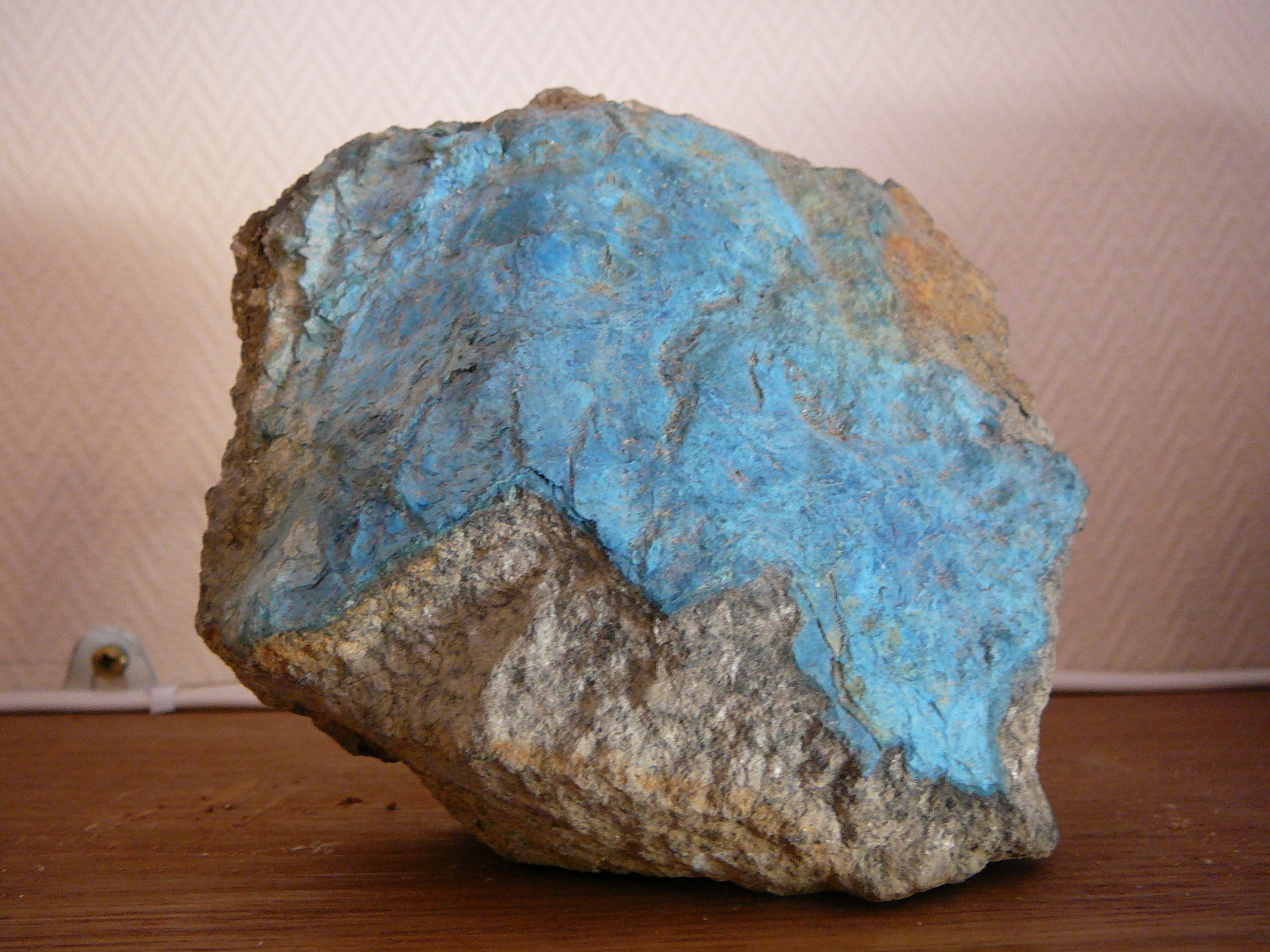

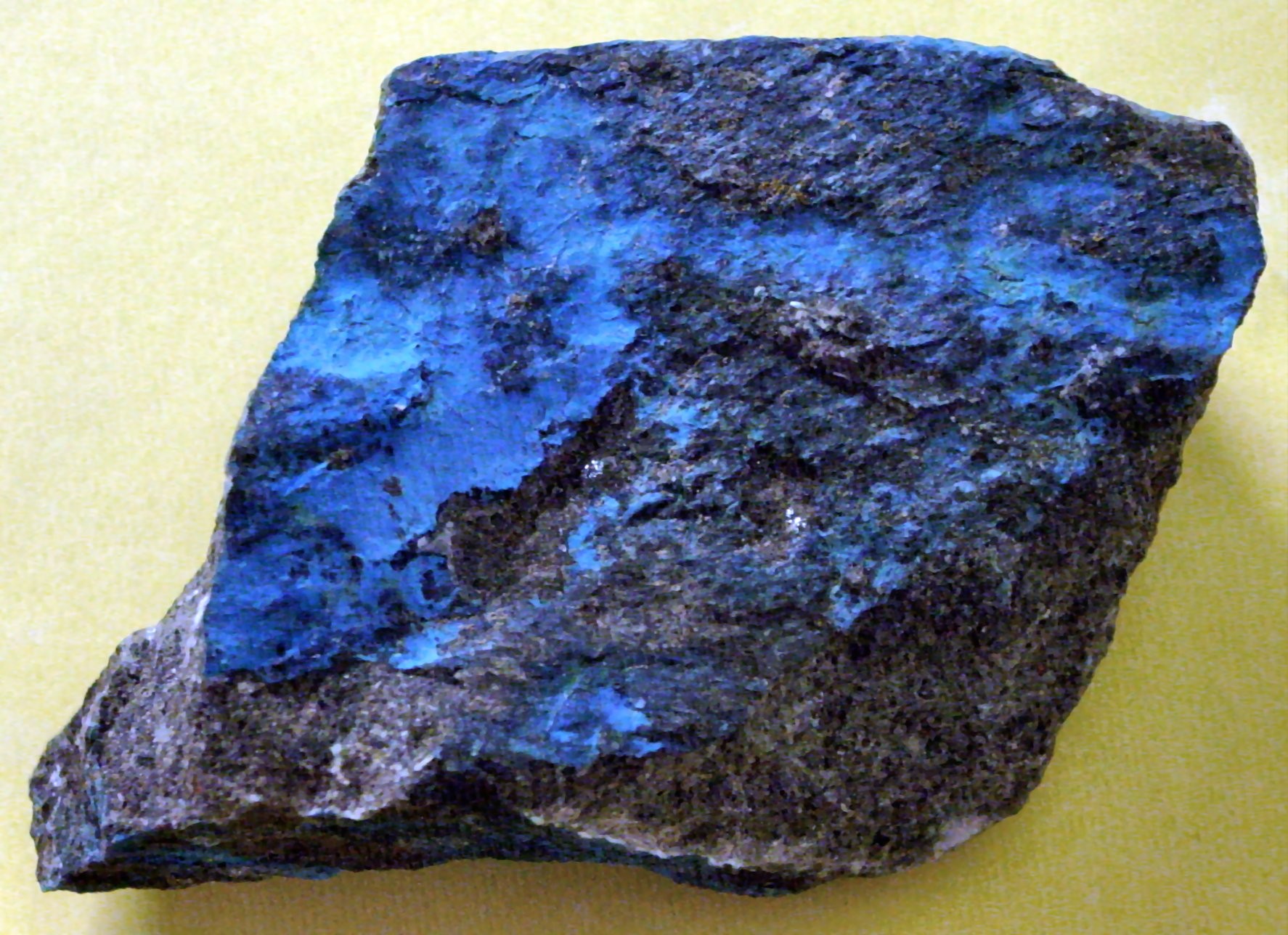

Voici de l'"Aérinite" de St. Pandelon trouvé dans une carrière, j'étais au cul de la pelleteuse quand nous avons trouvé une veine assez grosse avec l'ouvrier qui travaillait
j'ai ramassé deux cageots d'échantillons, à l'époque je débutais, je ne savais pas ce que c'était, c'est "1frangin" qui m'a donné le nom.
Je n'ai plus que ce morceau et quelques micros dans ma collection, car j'ai tout donné à un club de la région Parisienne, lors d'une bourse à Rosny Sous Bois.
