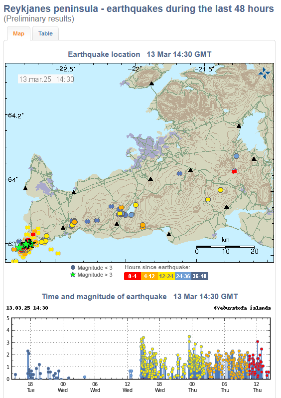

flemaire Posté(e) 13 mars Auteur Signaler Posté(e) 13 mars il y a 1 minute, 1GM a dit : Pour moi ca me fait penser à ce qu'on a vu tout au début (voir page 2) avant que ca se décale vers l'est. Exactement ! peut être une activation d'un des autres systèmes de la péninsule à venir ... va savoir ce qui se trame la dessous Citer

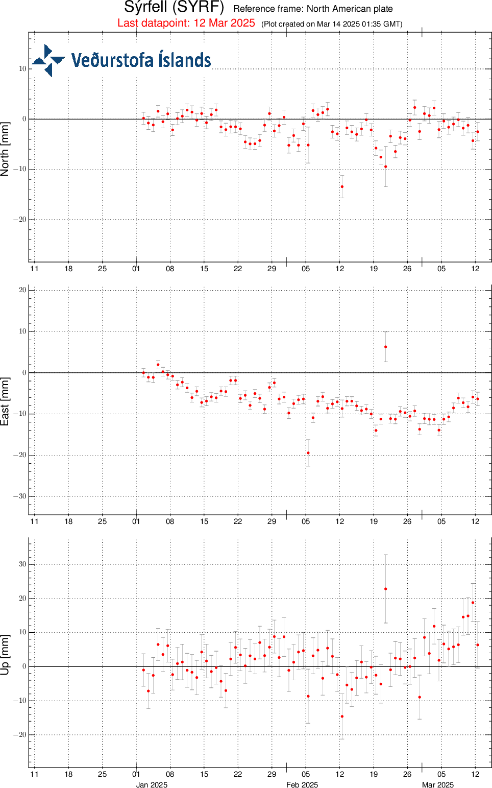

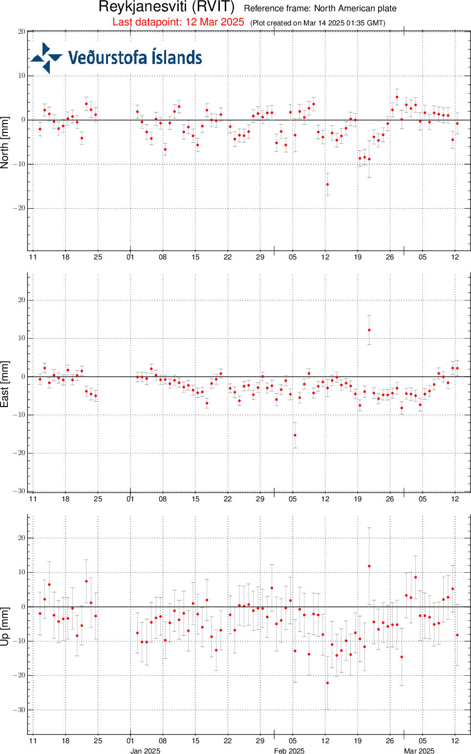

volcanophyle Posté(e) 14 mars Signaler Posté(e) 14 mars Bien que cet essaim semble se calmer on peut constater qu'il y a aussi une déformation dans ce secteur, station SYRF qui subit un soulèvement de 10 mm et un déplacement d'environ 5mm vers l'est depuis début mars. Le déplacement en question suggère une source de pression plus à l'ouest, donc à priori pas celle en lien avec les éruption côté Grindavik. Pour la station RVIT, située vers Reykjanes, la situation est moins claire. Léger décalage vers l'est à priori (5-6 mm) mais sans soulèvement notable (rien qui sorte de la variation pour l'instant en tout cas). Citer
flemaire Posté(e) 14 mars Auteur Signaler Posté(e) 14 mars ce matin ça se décale un peu vers l'est mais compliqué de savoir vraiment ce qui se trame en tout la visibilité n'est pas terrible sur les cams ce matin car avec les précipitations le champs de lave est assez fumant Citer

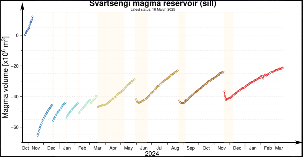

flemaire Posté(e) 24 mars Auteur Signaler Posté(e) 24 mars Sympas la visite guidée 🙂 sinon depuis deux jours l'inflation semble reprendre après avoir marqué le pas durant presque deux semaines ça pousse ça pousse ... Citer

flachmat Posté(e) 25 mars Signaler Posté(e) 25 mars https://www.ruv.is/frettir/innlent/2023-12-18-bein-streymi-fra-gosstodvum-399932. Pour les Webcams de la RUV. Comme "Une éruption dans le cratère de Sundhnúkur reste probable": https://en.vedur.is/about-imo/news/magma-accumulation-beneath-svartsengi-continues. Citer

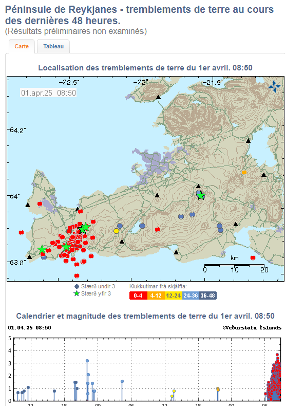

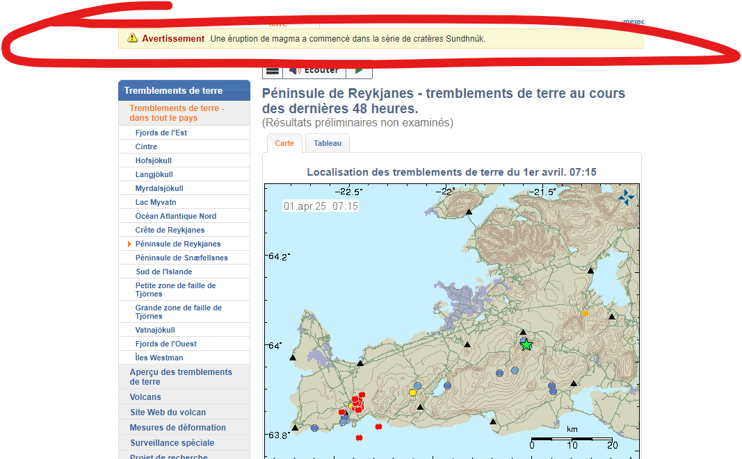

flemaire Posté(e) 1 avril Auteur Signaler Posté(e) 1 avril la traduction aurait du être intrusion ça secoue pas mal et je veille pour les premières images .... si l'éruption a bien lieu Vu sur la RUV (en traduction auto non corrigée) : Des signes clairs d'activité dans les deux sens - l'éruption n'est pas certaine L'activité sismique se déplace vers le sud et vers le nord, explique Benedikt Ófeigsson du Met Office islandais. Il s’agit d’un événement plus important que le précédent, à en juger par la façon dont il a commencé. Il y a un peu plus d’activité à Grindavík cette fois-ci ; Les gens là-bas ressentent des tremblements de terre pour la première fois depuis plus d'un an. Il existe encore une possibilité que le magma n’atteigne pas la surface. Les tremblements de terre sont encore assez profonds et n’ont pas encore commencé à devenir moins profonds. Cela signifie que le magma n’a pas encore commencé à s’approcher de la surface. Ce qui doit maintenant être surveillé de près, c’est la distance vers le nord et vers le sud où l’événement progresse, et un effort doit être fait pour évaluer quand les tremblements de terre commencent à devenir moins profonds – et pour en déduire où le magma pourrait faire surface. source : https://www.ruv.is/frettir/innlent/2025-04-01-kvikuhlaup-hafid-a-reykjanesskaga-grindavik-rymd-440260 Citer

flemaire Posté(e) 1 avril Auteur Signaler Posté(e) 1 avril Pour ceux que ça interesse j'ai fait deux captures de la premiere 1/2 heures les 5 premières minutes avec l'apparition de la fumée au sol puis 30 minutes concernant le début Citer

flemaire Posté(e) 1 avril Auteur Signaler Posté(e) 1 avril tu ne rates pas grand chose à mon avis il s'est juste eclairci les cordes vocales quand on voit les impacts sismiques au nord je pense que quelque chose se trame la haut .... à suivre .... ah oui et rattrapes ton retard sur Kilauea tant que tu y es 🙂 Citer

flachmat Posté(e) 1 avril Signaler Posté(e) 1 avril il y a 50 minutes, flemaire a dit : quand on voit les impacts sismiques au nord je pense que quelque chose se trame la haut L'activité sismique est très élevée à l'extrémité nord: https://www.ruv.is/frettir/innlent/2025-04-01-gossprungan-virdist-haett-ad-staekka-en-skjalftavirkni-er-enn-mikil-440468 "Le tunnel de magma mesure plus de 11 kilomètres de long" Citer

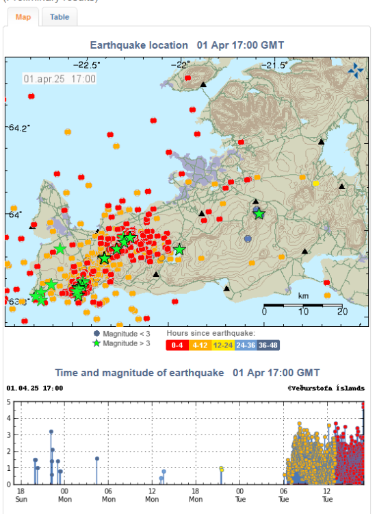

flachmat Posté(e) 2 avril Signaler Posté(e) 2 avril L’événement était de grande ampleur même si l’éruption était petite. Seulement une fraction des 15 millions de mètres cubes de magma mobilisé hier est remontée à la surface. Un tunnel de magma de vingt kilomètre s'est formé Citer
flemaire Posté(e) 2 avril Auteur Signaler Posté(e) 2 avril Oui c'est que j'ai vu La déflation a été importante aussi visiblement Il y a eu un sacré ajustement des plaques Ce nouveau tunnel change la donne par sa dimension Bien malin qui peut prédire le futur point de sortie Près de Vogar ? Grindavik ? En mer près de Eldey ? Citer
flachmat Posté(e) 2 avril Signaler Posté(e) 2 avril https://www.ruv.is/frettir/innlent/2025-04-01-ef-landris-fer-aftur-af-stad-tha-er-timabil-ovissu-440542 « Si la montée des terres recommence, il y aura une période d'incertitude » Citer
