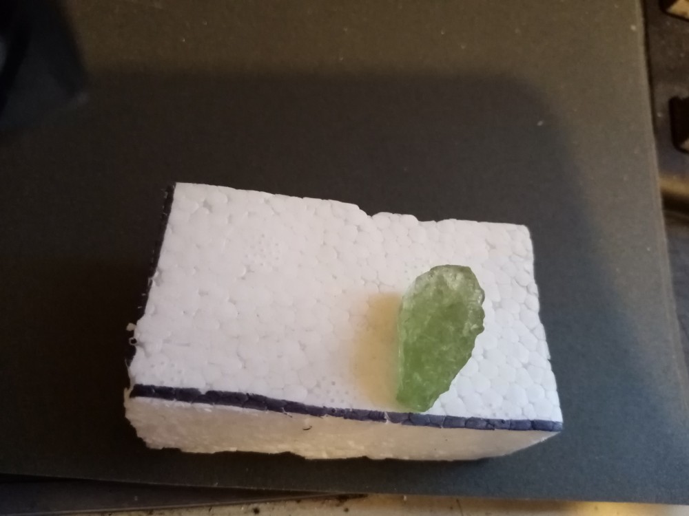

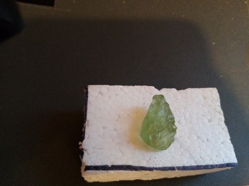

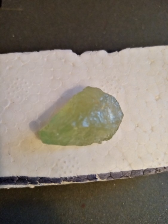

Après avoir reçu une petite lampe UV, j'ai testé mes pierres; pour la plupart pas de surprise, sauf pour une : une pierre qui m'avais été vendue comme olivine / peridot. A la livraison j'avais trouvé qu'elle manquait de nuance jaune / olive mais bon, j'ai mis ça sur le coup des concentrations en ?? qui colorent la pierre.

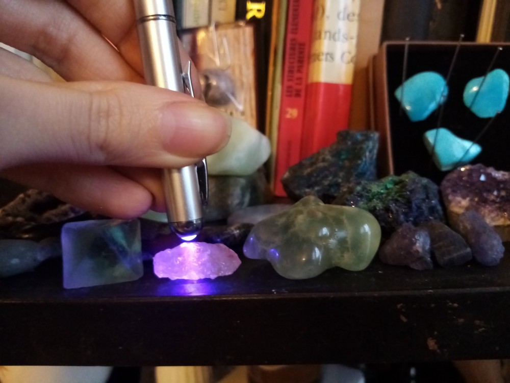

Sauf qu'a la lampe UV la pierre prend une couleur rose tirant sur le saumon tarama; et d'après ce que j'ai pu lire, cette pierre n'a pas de phosphorecence. J'ai mené quelque recherches internet aussi bien par wiki sur les pierres réactives aux UV que via un site dédié aux pierre luminescente mais je n'ai rien trouvé qui corresponde a pierre verte pâle translucide / rose saumon sous UV.
A l'observation la pierre ressemble en terme de lustre et de cassure à la famille des quartz, la dureté semble être la même (mais sans certitude, je débute dans l'excercice)

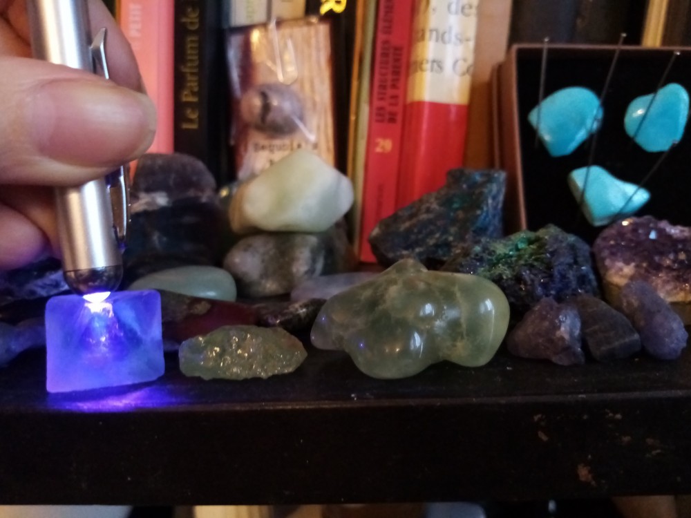

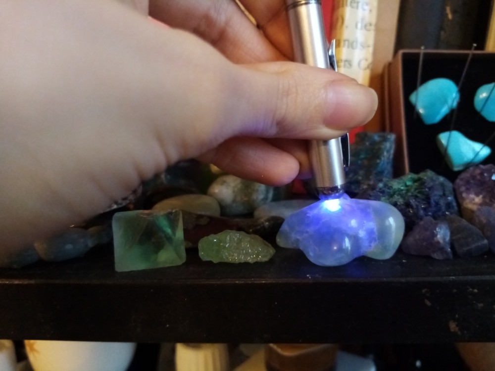

une serie avec deux mineraux de teinte proche a titre de comparaison pour l'UV

(en vrai le rose tire un peu plus sur le orangé)

Bonjour, en effet on peut éliminer le  péridot avec une pareille luminescence. Si on fait abstraction du bleu trop présent dans votre petite lampe qui n'est pas équipée d'un filtre, la fluorescence de votre pierre tend vers le rose-orange. Voir du côté des spodumènes verts: kunzite, hiddénite ?
Certaines fluorites ont également une fluorescence inhabituelle dans cette gamme de nuances, mais là c'est plus rose-rouge que orange.
Oui la photo n'a pas un très bon rendu, en vrai on tire plus effectivement le rose orangé.... un peu saumon.
