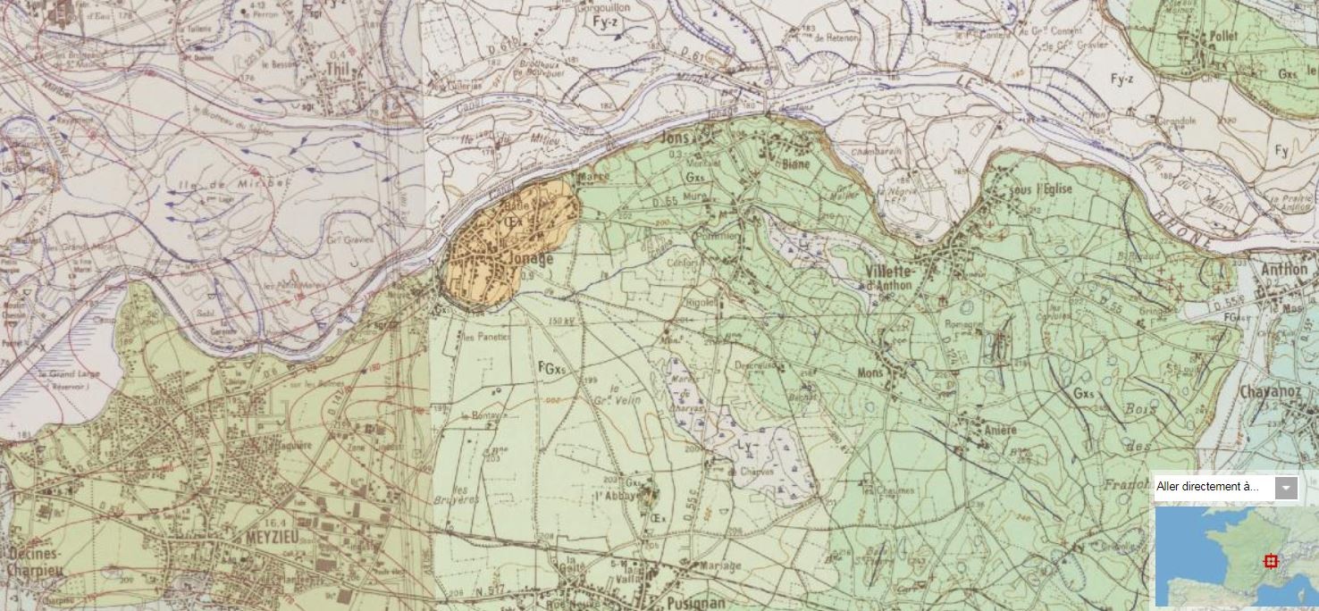

Jonage dans le Rhône-Alpes. Il est probable qu'il s'agit de sédiments alluviaux, mais seule la datation peut determiner s' il s'agit de la dernière glaciation ?
Invité jean francois06
Je te laisse allé voir sur la carte infoterre pour l'age, retrait du glacier wurmien?
il y a 15 minutes, jean francois06 a dit :

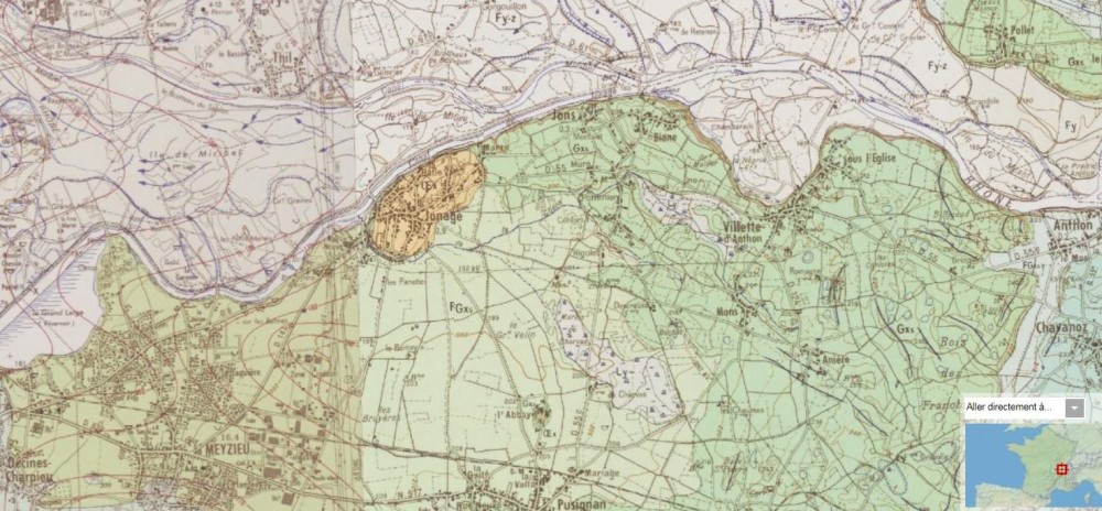

Je visualise la même cartographie, mais comment interpreter pour faire un lien avec le retrait du glacier ? Il n'y a aucune donnée geologique sur ma localisation. Ou je ne sais pas utiliser ce site.

Je visualise la cartographie que ci dessus, mais comment interpreter pour faire un lien avec le retrait du glacier ?
Cela ne se fait pas simplement net regardant la carte au 1:50000. Il faut regarder en détail les dépôts verticalement et latéralement. Il faut être spécialiste.
il y a 11 minutes, jean francois06 a dit :
Aïe je crains de ne pas être à la hauteur. Êtes vous en mesure de faire brièvement un constat ?
Il y a 10 heures, Aurignacien a dit :
Non. Il faut te fier à la notice de la carte géologique que tu trouveras sur infoterre.
Tu peux déjà constaté que ton affleurement forme un talus, c'est consolidé. Tu peux aussi voir la taille des galets, centimétrique à décimétrique. Tu peux regarder leur nature (calcaire, cristallin) et regarder aussi la nature de la matrice sableuse. Tu peux aussi regarder l' agencement des galets entre eux, etc... Mais tout cela ne donnera pas l'age de ta formation, il faut aussi faire des comparaisons à d'autres échelles que celui de l"affleurement.
Bref, ce boulot a été fait par les auteurs de la carte géologique, fais leur confiance!
