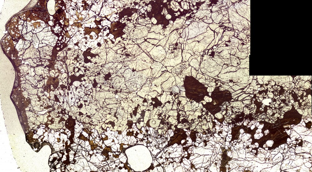

Voici le résultat, avec un petit panorama de la lame mince, et quelques points de détail intrigants.
Vu panoramique

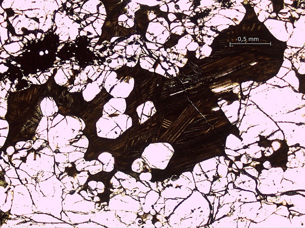

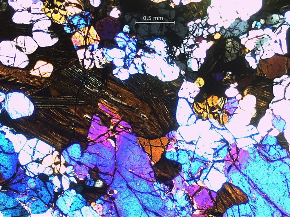

Détail des zones marrons, que je n'arrive pas à identifier (en LPA et LPNA). On voit bien les olivines, bien rondes et fraiches.

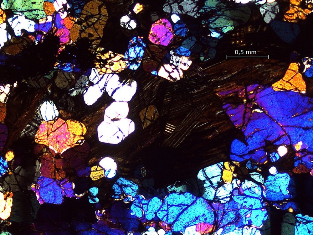

Autre détail d'une zone marron.

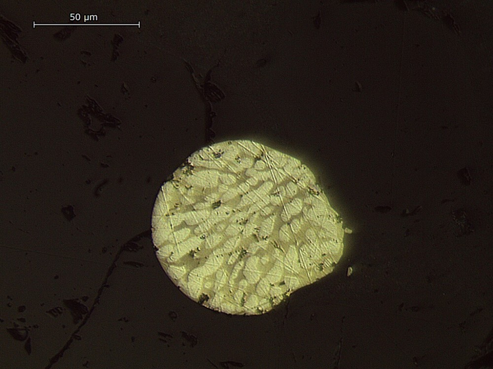

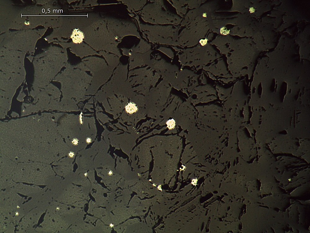

Autre détail, il y a des nombreux opaques, plutot petits mais toujours ronds. Voilà ce que ça donne en lumière réfléchie.

Je suis preneur de toute info pour identifier ces trucs marrons, qui semblent cristalliser en interstitiel entre les olivines, et ces petites boules de minéraux opaques.

Bonjour, auriez-vous la possibilité de la comparer avec une lame mince de dunite ou de péridotite pour ce qui est roche terrestre et nakhlite pour ce qui est météorite achondrite?
Et désolée pour la redite, la faute à mon portable.
si j'en crois ce que j'ai lu, les Nakhlites sont essentiellement composées de clinopyroxènes. Ici, j'ai quasi exclusivement de l'olivine, à l'exception des cristallisations marron interstitielles.
Pour une dunite, je connais bien. Les dunites calédoniennes se baladent rarement sans un minimum de serpentinisation, sans chromite sub-automorphe, et j'ai jamais vu de dunite à vacuole.
ça n'interpelle personne ces cristallisations marron ? ou les sphères de minéraux opaques ?
Bonjour.
Ca ne fait pas produit de la métallurgie. Dans ce cas, à cause du refroidissement extrémement rapide, les oilivines sont souvent aciculaires ou squelettiques.
La texture grenue renvoie plutôt vers les péridotites/dunites.
En toute logique, après l'olivine, les pyroxènes intersticiels. D'accord, c'est très coloré en LPNA, mais l'allure rayée des cristaux me rappelle les lamelles d'exsolution des pyroxènes (pas si rares que ça: voir le web). Lamelles d'un type de pyroxène dans un autre type de pyroxène (augite/pigeonite, ortho/clino). Phénomène classiquement rattaché à une déstabilisation du minéral originel lors du refroidissement.
