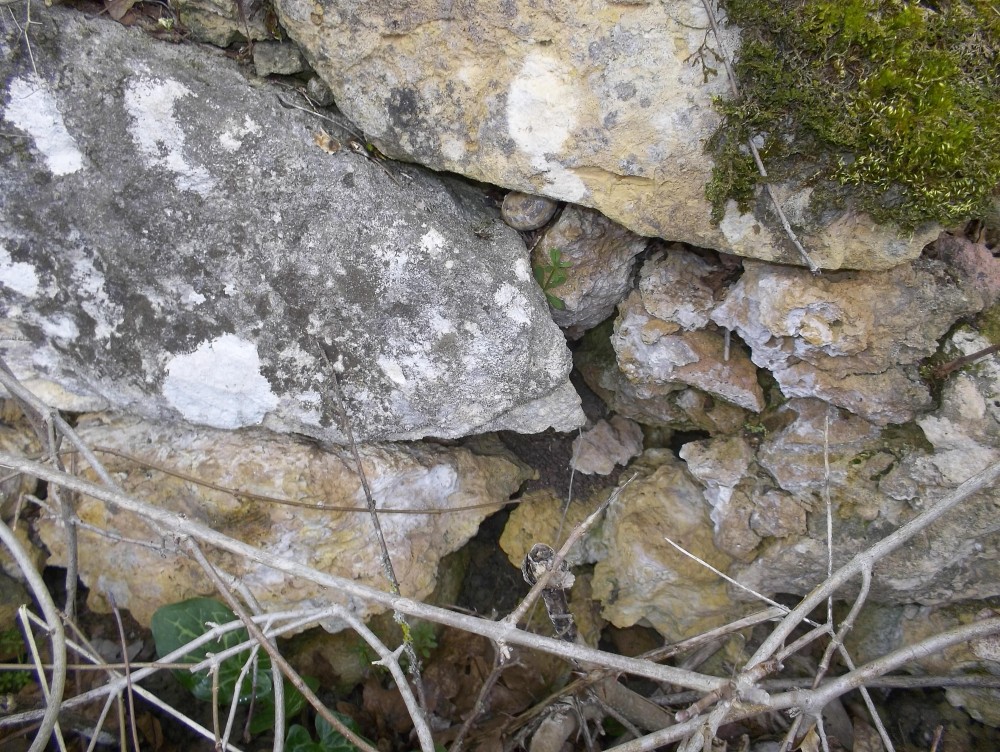

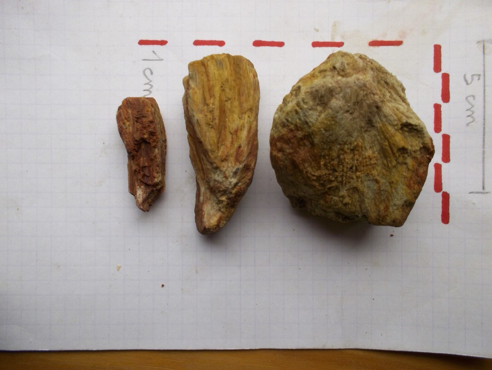

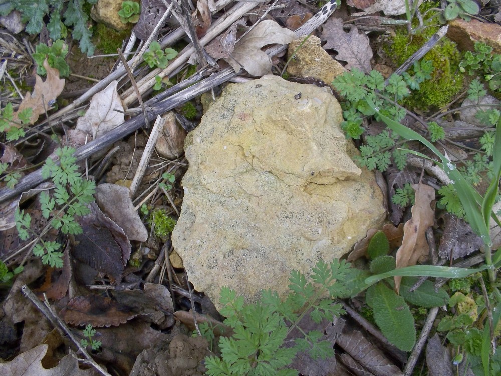

les 6 premieres photos , c'est les cailloux que j'ai pu voir en fond de vallée.

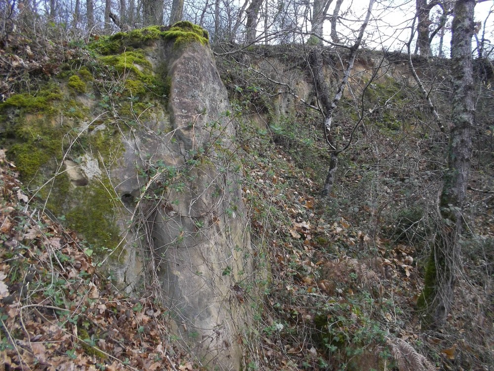

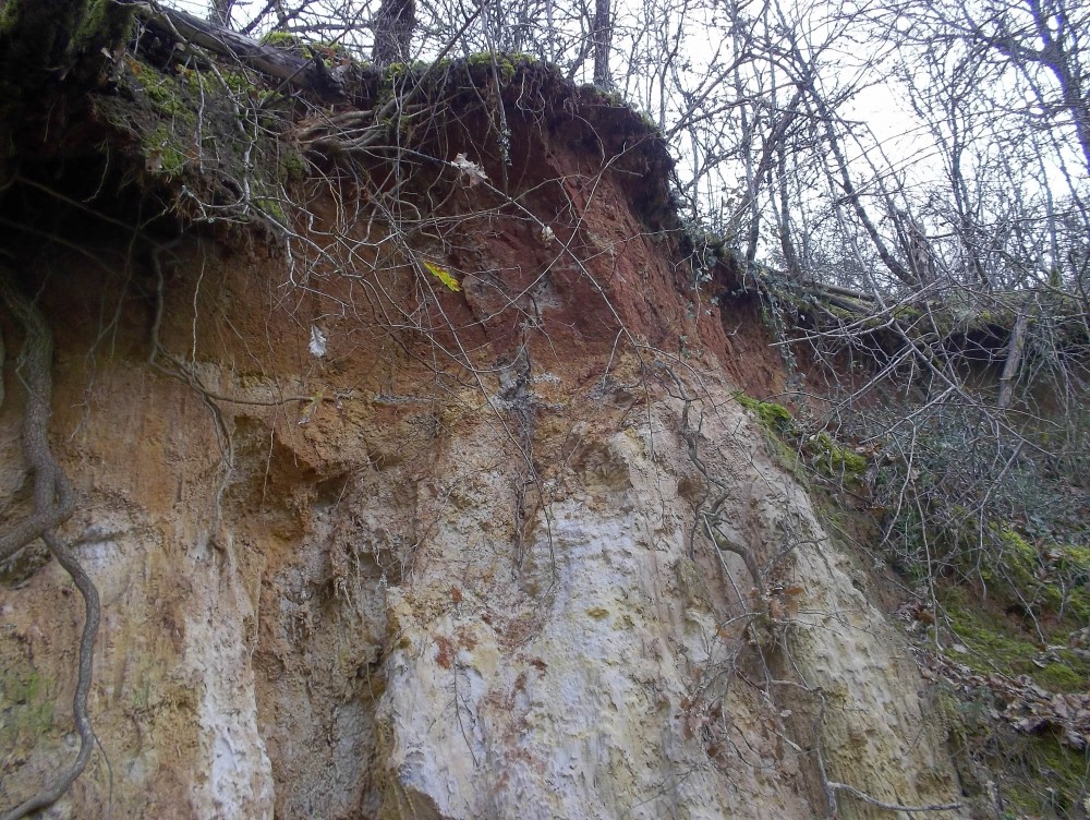

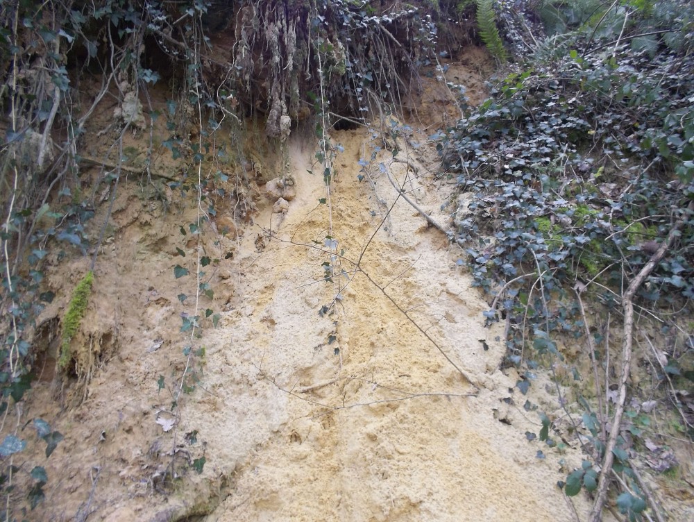

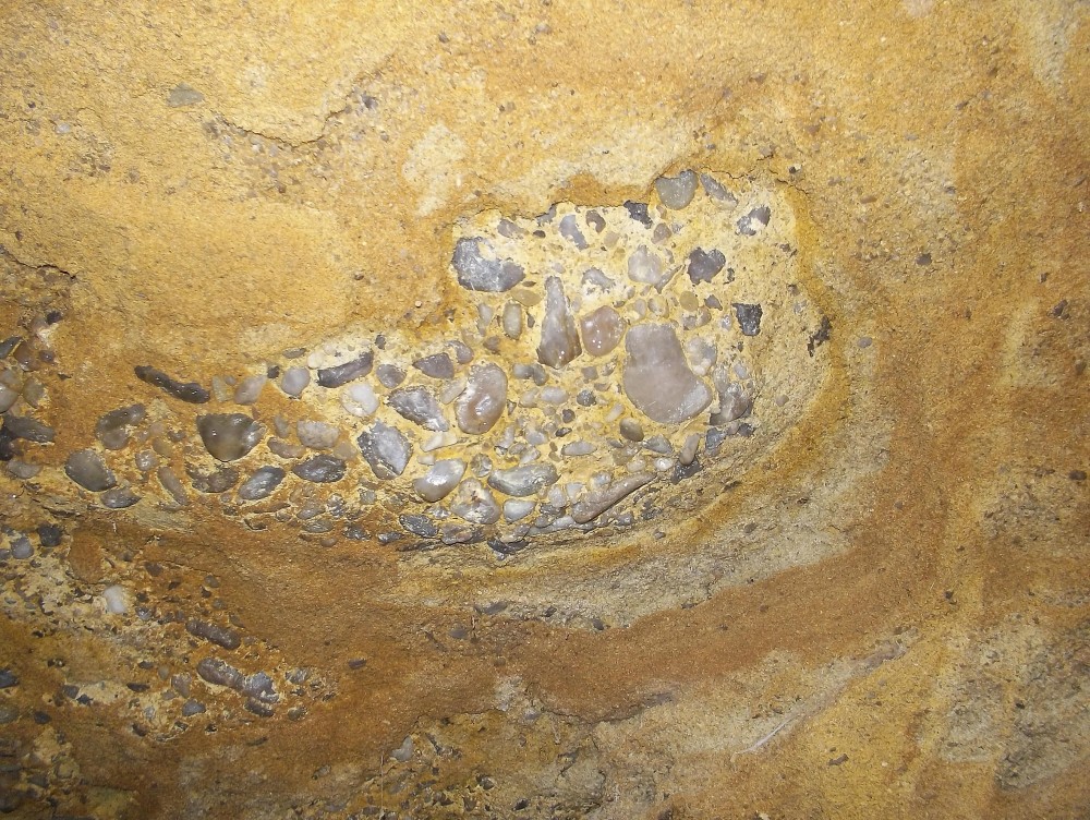

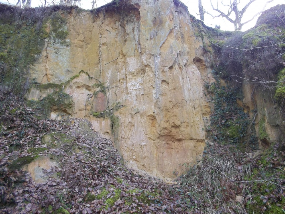

ensuite photo 7 a 18  il y a une serie de "falaises" de sable blonds voir blanc et jusqu'a ocre rouge , plus ou moins aggloméré (gresifié?)

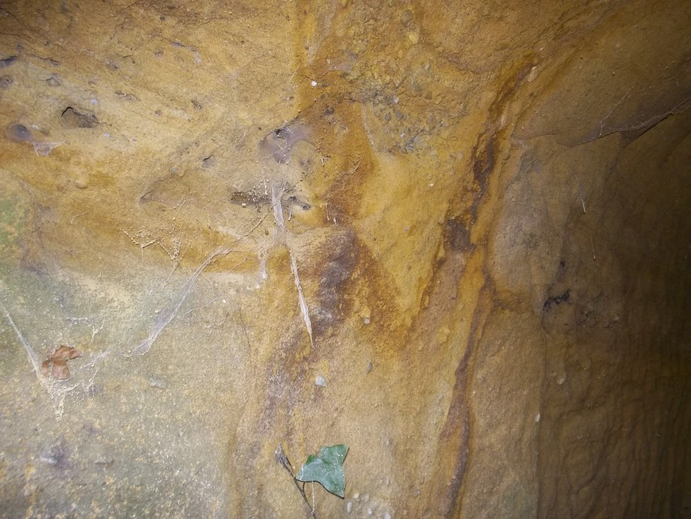

il y a un abri creusé dans le sable aggloméré , magnifique couleur ocre jaune a l'interieur (photo 14 a 18)

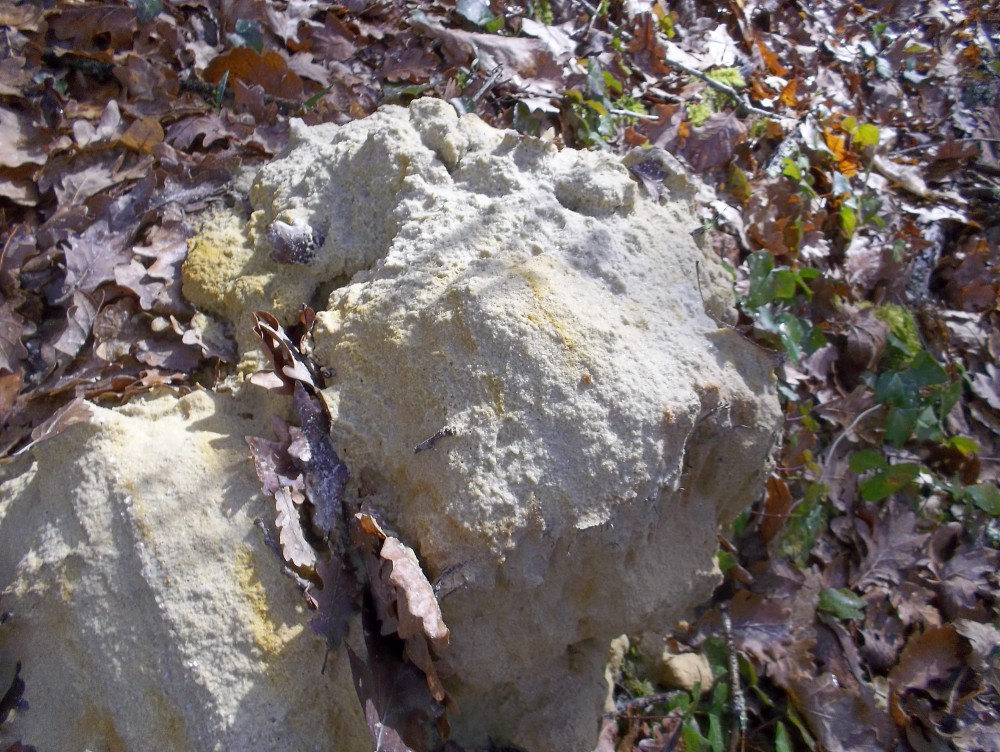

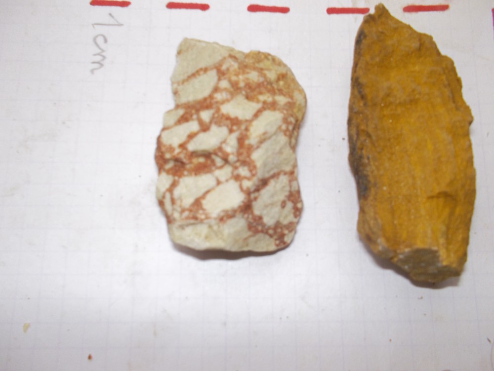

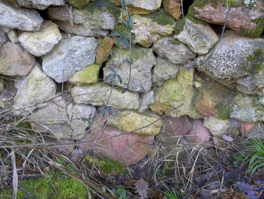

21 , 22 , 23 c'est des pierres trouvées plus a l'ouest(sauf le "gres" ocre jaune trouvé plus bas dans la vallée avec le "gres" gris photo 26).
 25 , 27 , ce sont des pierres de l'affleurement visible en photo 24.
