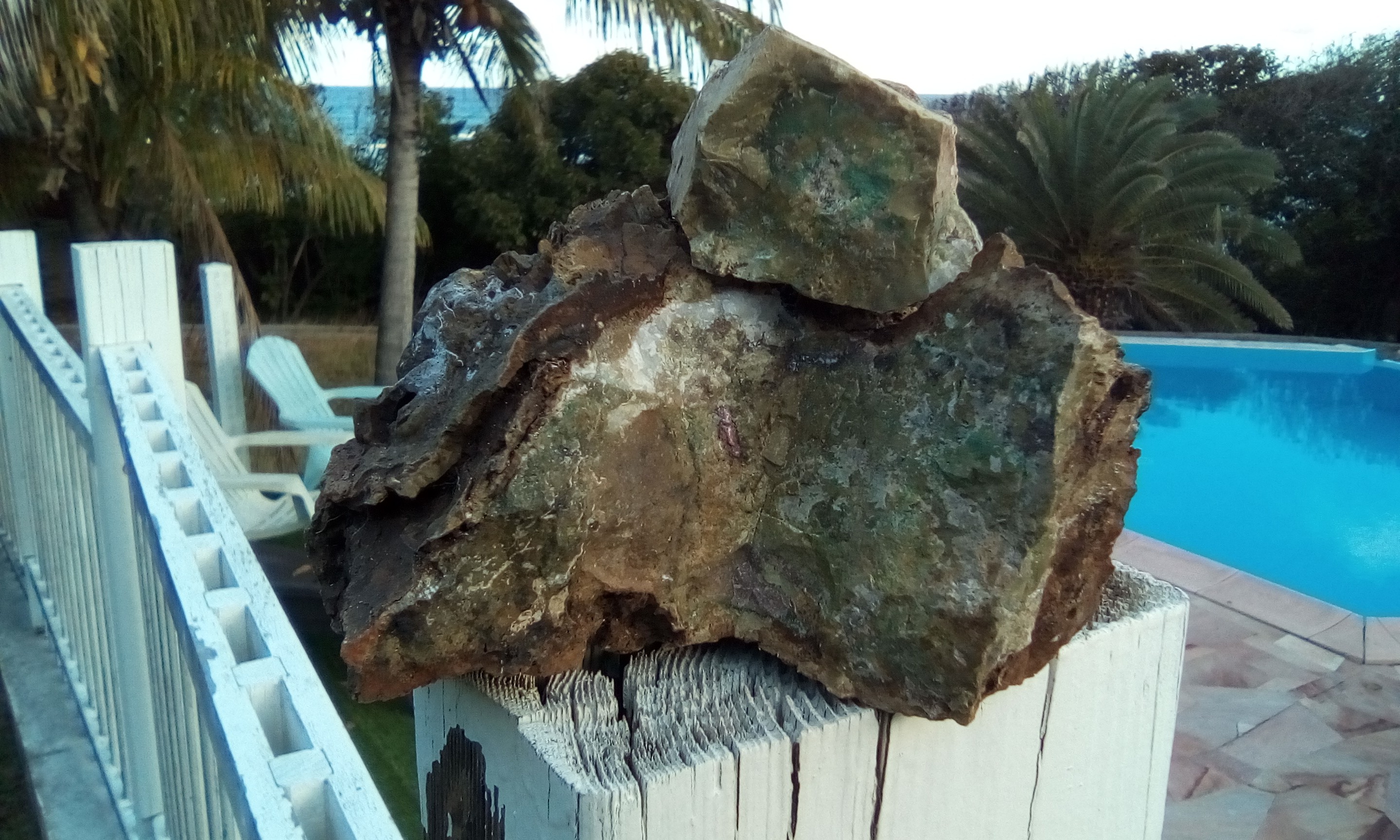

Sacré morceau, le retour a du être sympa ^^
Ceci dit, je ne connais pas spécialement la géologie de La Désirade dans le détail, mais la jadéite ne me semble pas faire partie du cortège des roches et minéraux qu'on devrait y trouver.
ça ressemblerait plutôt à une masse siliceuse verte, jaspe ou jaspoïde, vu de loin comme ça.
Des infos complémentaires sur le contexte de la découverte ??
Au début je penchais pour une néphrite ( qui est aussi une variété de jade) mais sa dureté est plus élevée donc plutôt jadéite.
La desirade est un peu une anomalie sur l'arc caraïbe, on trouve plein de choses intéressantes, c'est aussi une réserve géologique avec de très belles radiolarites et de nombreux dykes .
Toutes les pièces (Quartz, jade,...)  proviennent des abords des failles et bien sûr en dehors de la réserve.
Ci joint un PDF succinct de la géologie de la desirade.
Cordialement
Tavelli Romain (2001).pdf
le contexte géologique de la desirade , même dans l'extrêmité Nord Ouest ne permet pas un facies jadeide ou nephrite !! pas de metamorphisme hte pression  et l'aspecr général correspond plus , en effet, à une masse siliceuse avec des inclusions chloriteuses.
