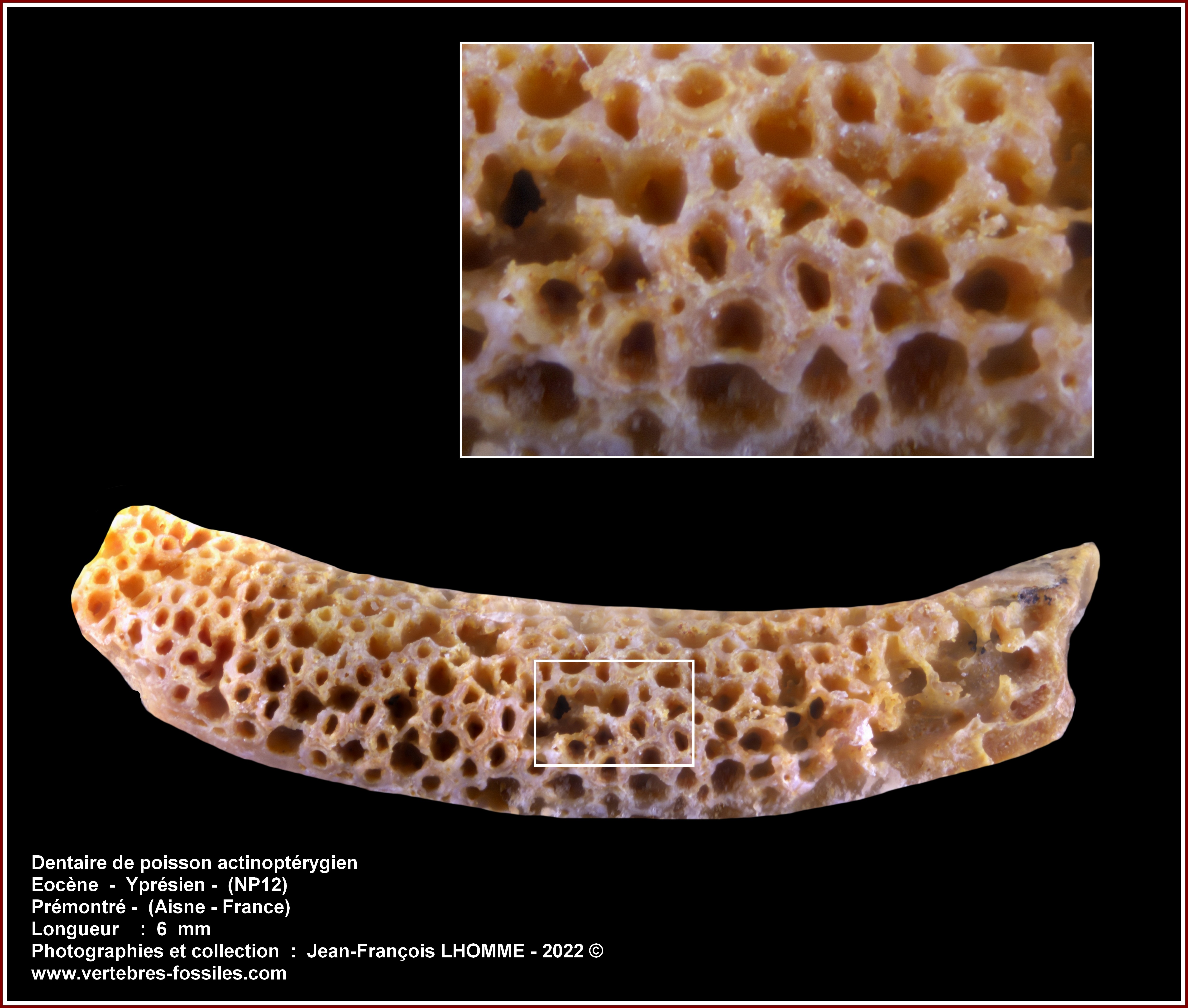

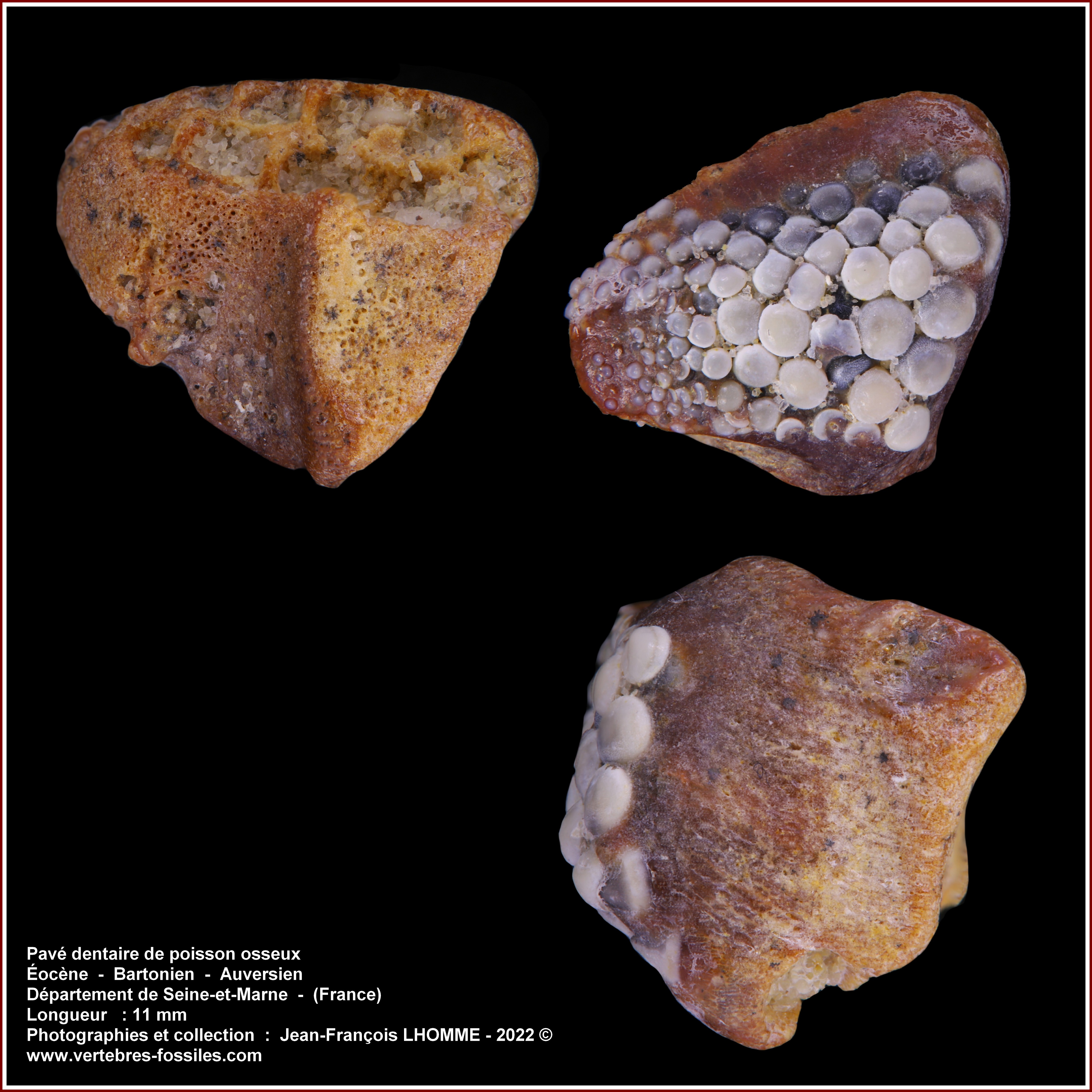

elasmo Posté(e) 14 juillet 2022 Auteur Signaler Posté(e) 14 juillet 2022 Bonsoir Dernier spécimen en date, un spécimen du Bartonien, entier, pas usée, donc une véritable exception dans le Bartonien, et en fait j'en ai trouvé deux, l'autre est identique, mais de taille légèrement inférieur. Tout ce que l'on peux en dire pour le moment c'est que c'est du poisson osseux. Citer

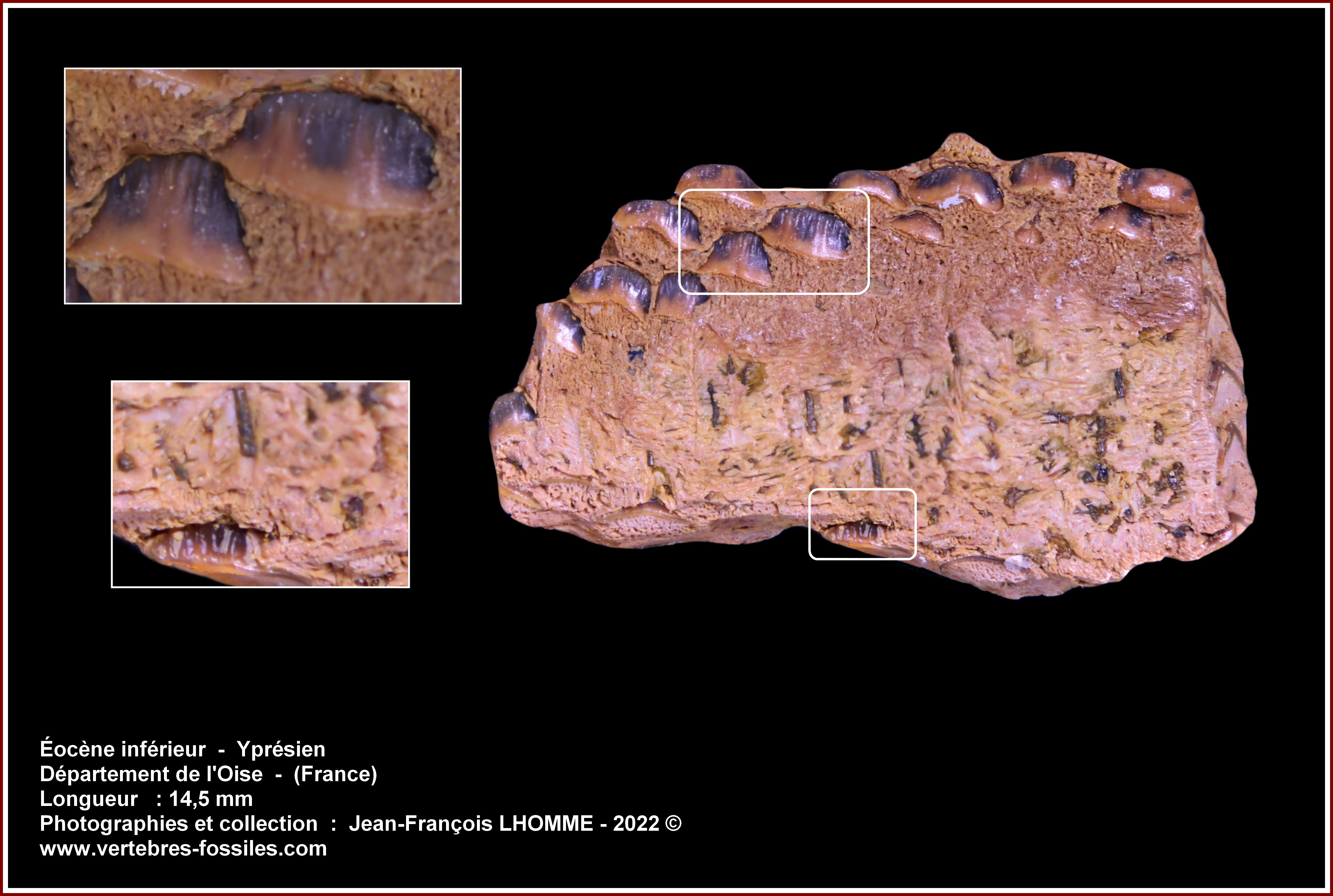

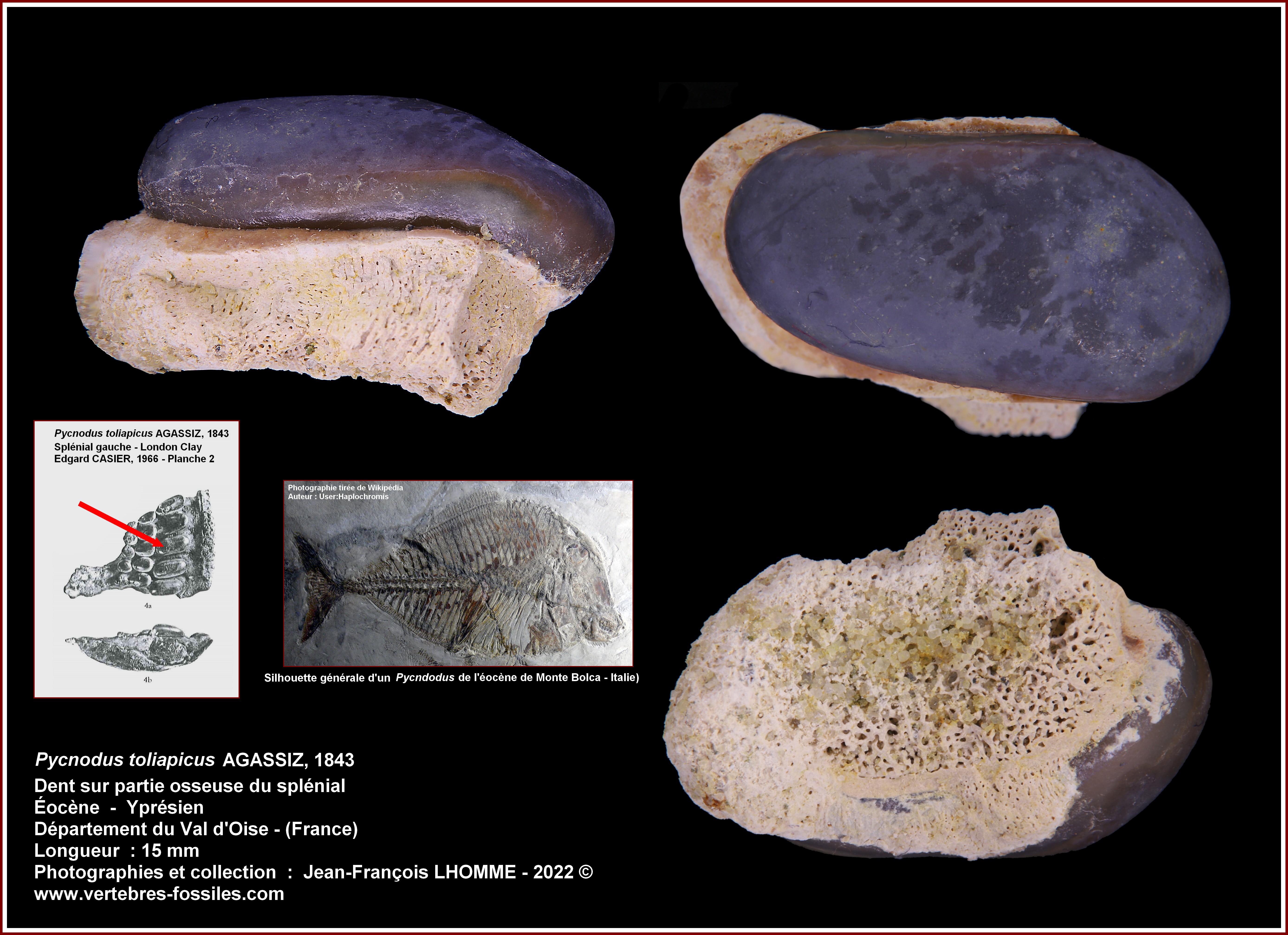

elasmo Posté(e) 23 juillet 2022 Auteur Signaler Posté(e) 23 juillet 2022 Bonjour, Content de voir que cela intéresse quelques membres du forum, merci pour vos messages d'encouragements, Dent d'un Pycnodus, mais sur partie osseuse (première occurrence pour moi dans le Bassin parisien), d'autres dents semblaient être en connexion, (récupérées, mais disloquées) Citer
elasmo Posté(e) 24 juillet 2022 Auteur Signaler Posté(e) 24 juillet 2022 Deuxième pavé dentaire de poisson osseux du Bartonien Citer

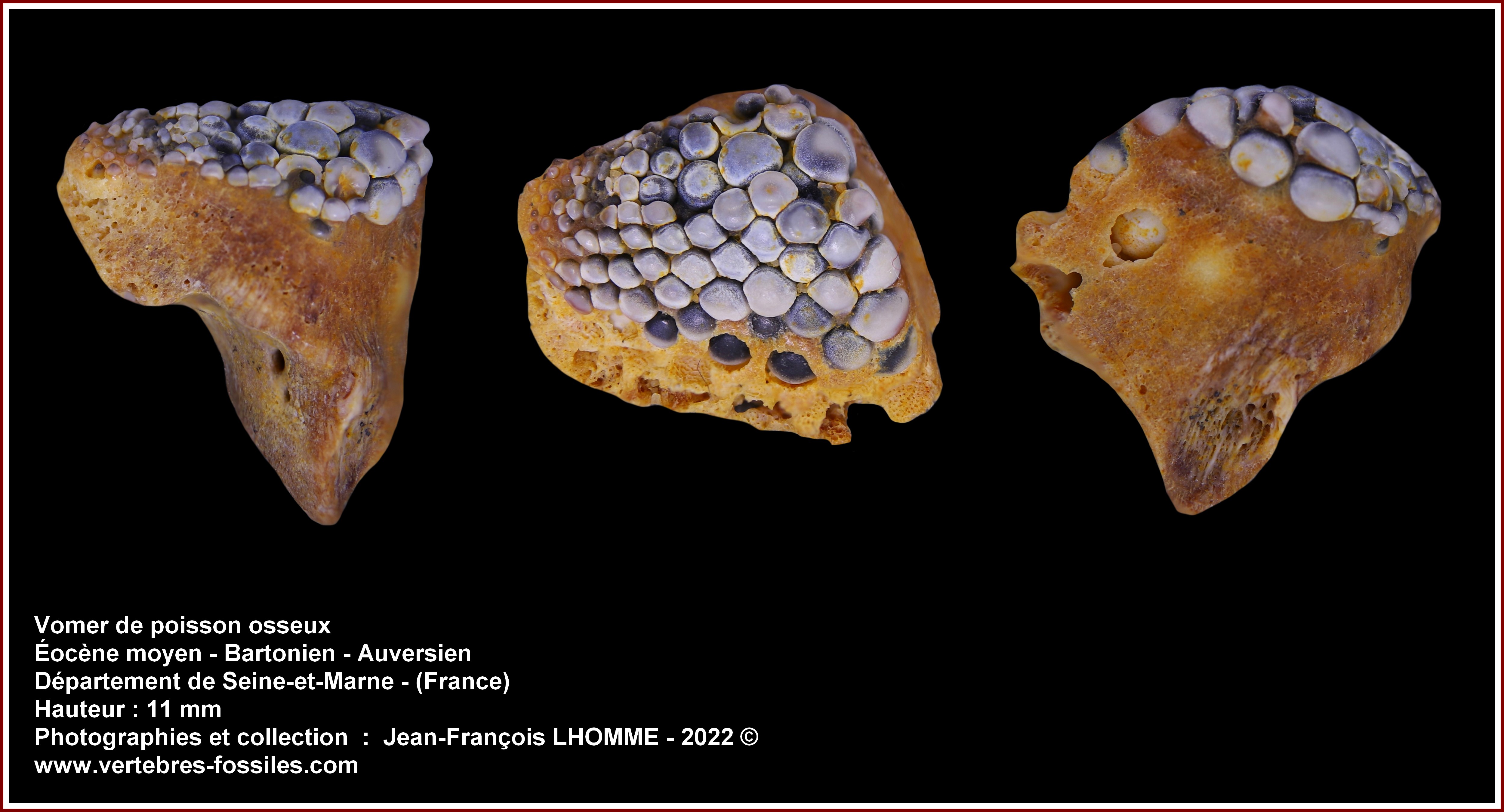

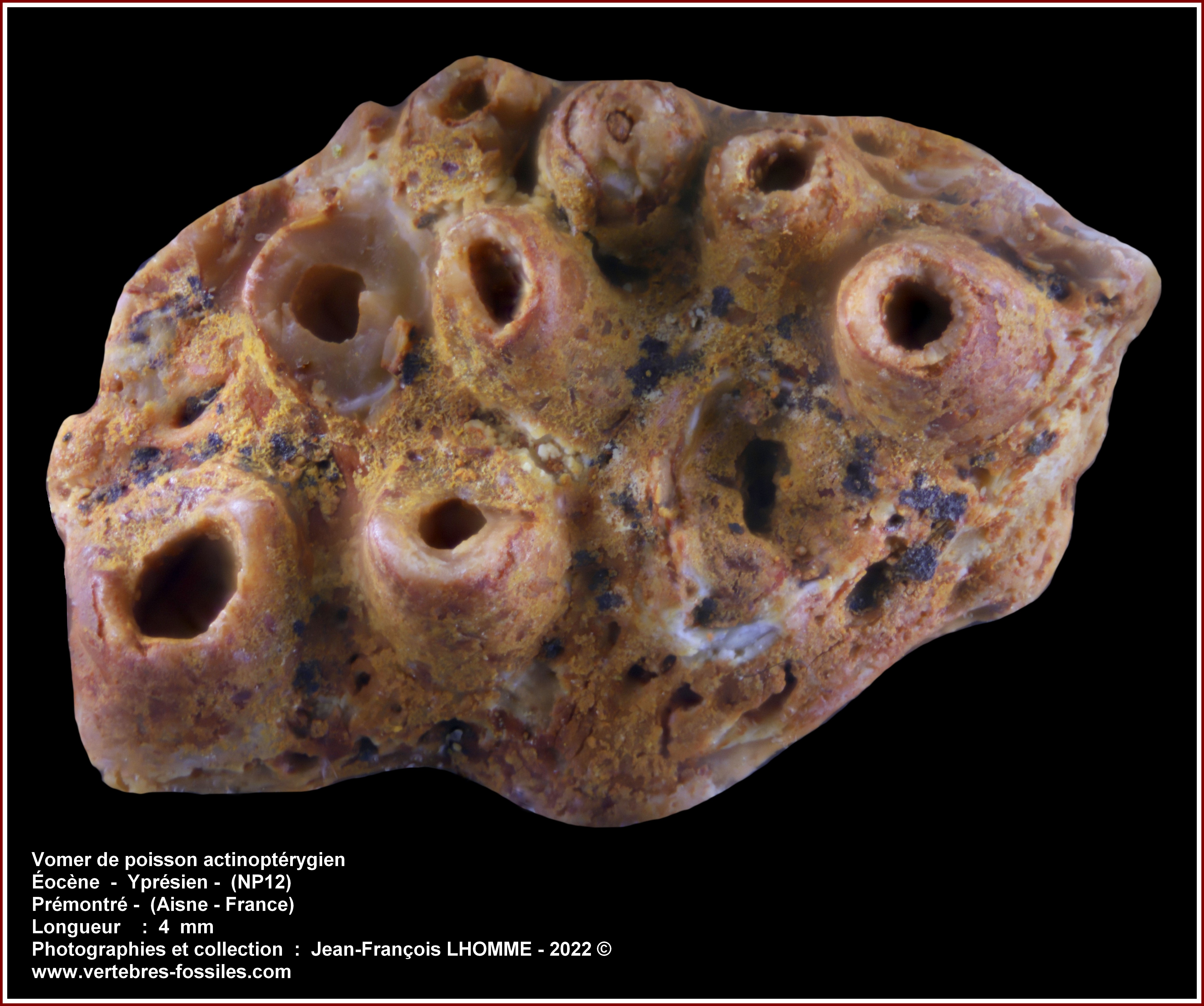

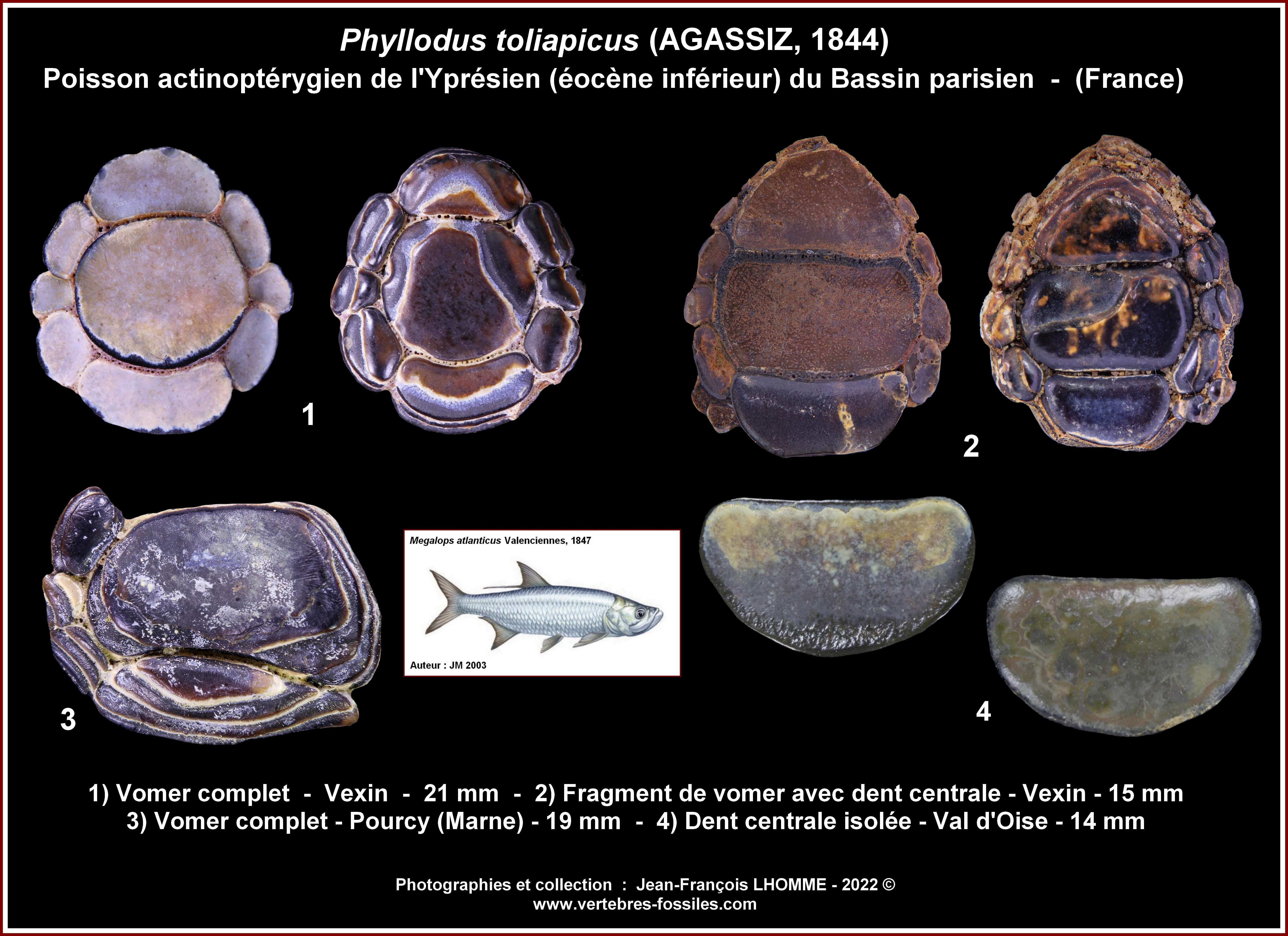

elasmo Posté(e) 2 août 2022 Auteur Signaler Posté(e) 2 août 2022 Un petit vomer complet bien propre Citer

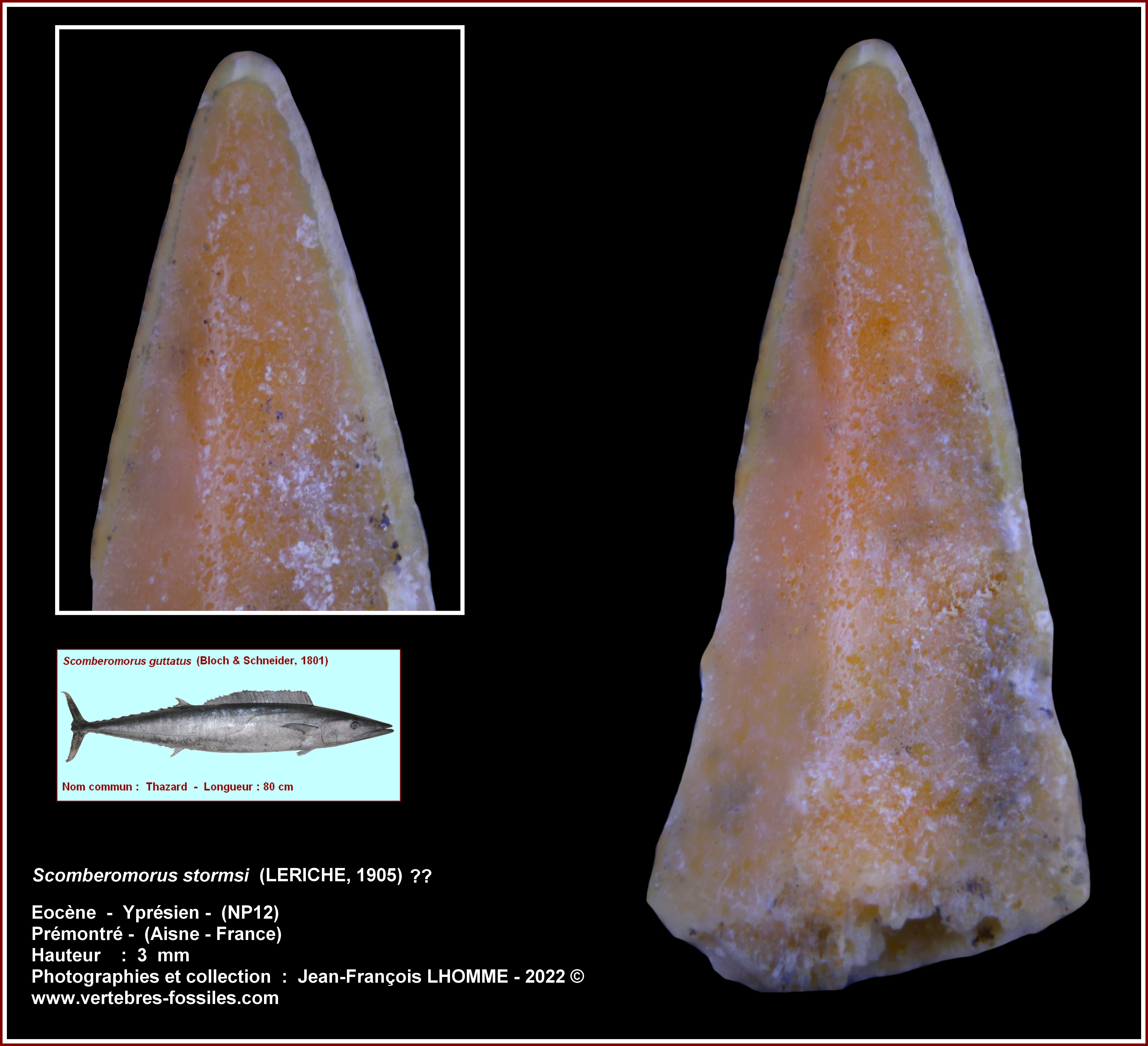

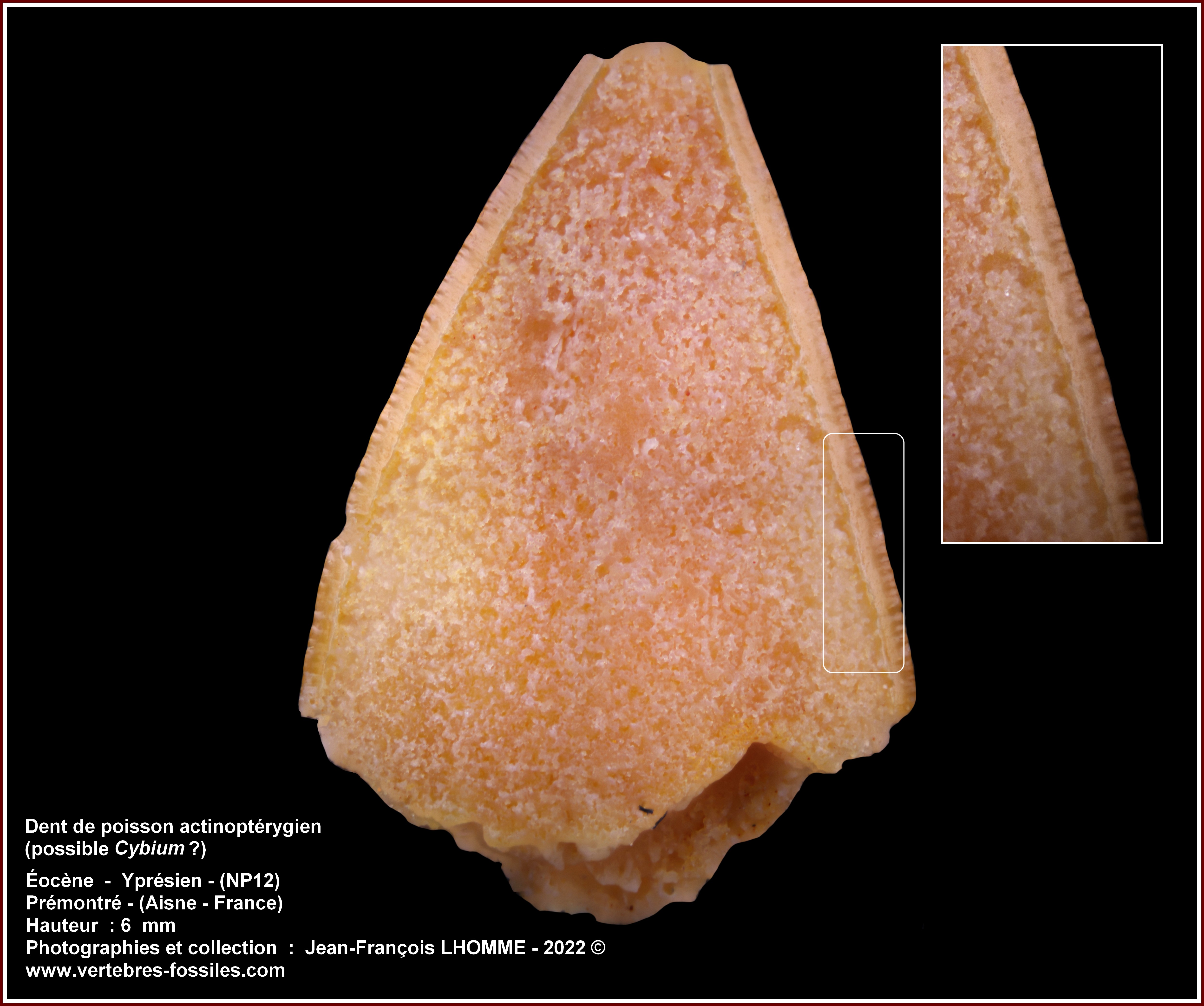

elasmo Posté(e) 8 septembre 2022 Auteur Signaler Posté(e) 8 septembre 2022 Bonsoir Une nouvelle petite dent de poisson osseux, elle a une excellente préservation, on devine de très fines crénelures sur le tranchant de la dent Citer
Chimera Posté(e) 9 septembre 2022 Signaler Posté(e) 9 septembre 2022 Cybium, me semble une bonne piste. Il devrait même être possible d'affiner pour aller sur l'espèce. Je regarde cela. Pour le Scaridae, c'est vraiment top, j'ai pas connaissance de cela dans mes spécimens. Citer

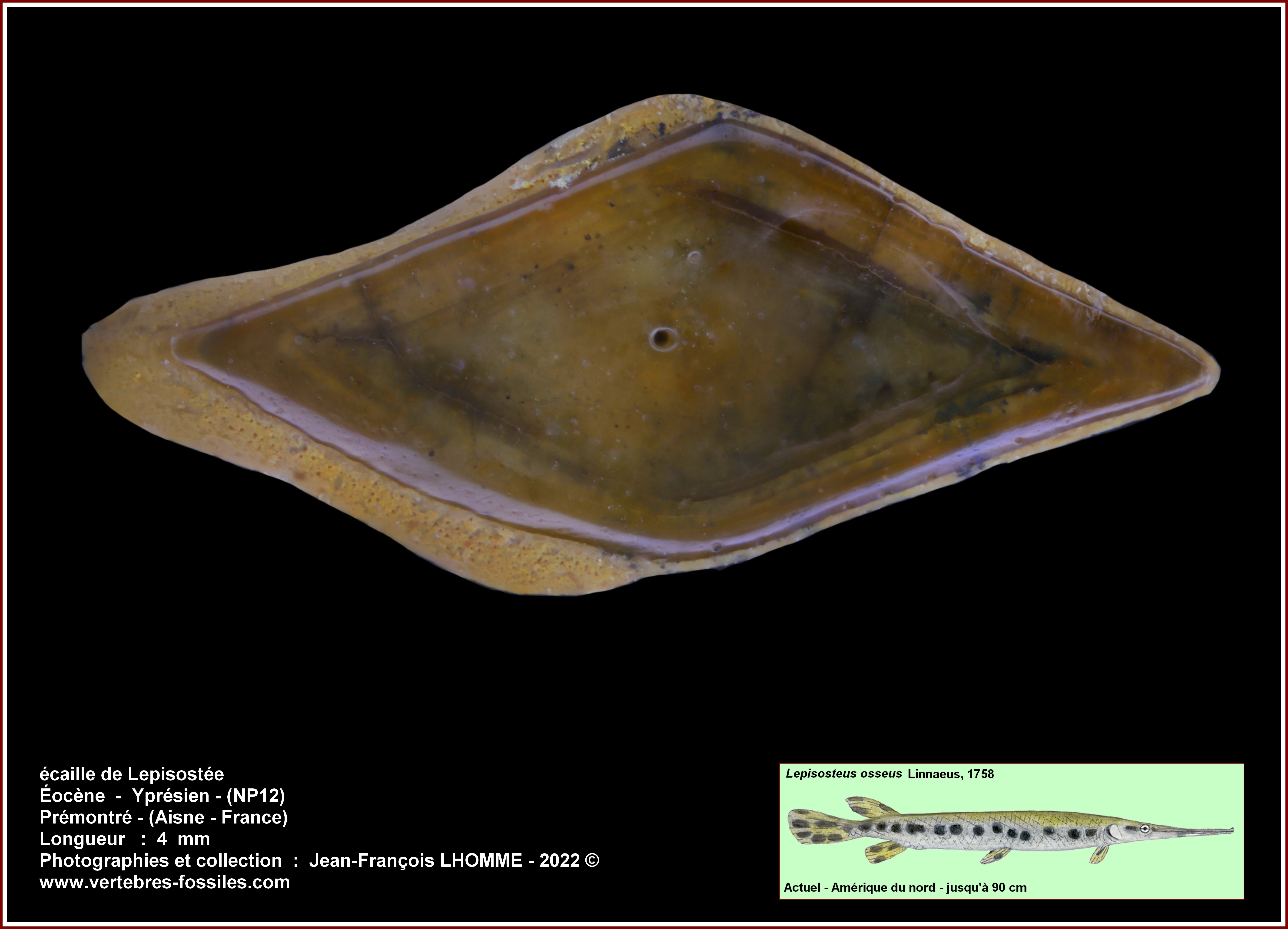

elasmo Posté(e) 11 septembre 2022 Auteur Signaler Posté(e) 11 septembre 2022 Bonsoir Citation Pour le Scaridae, c'est vraiment Expand Merci, c'est effectivement très rare, entre temps j'ai pu trouver un autre fragment dans un autre niveau proche Deux nouvelles planches, écailles de Lepisotées complète et une autre je pense qui à subie des dégradations Citer

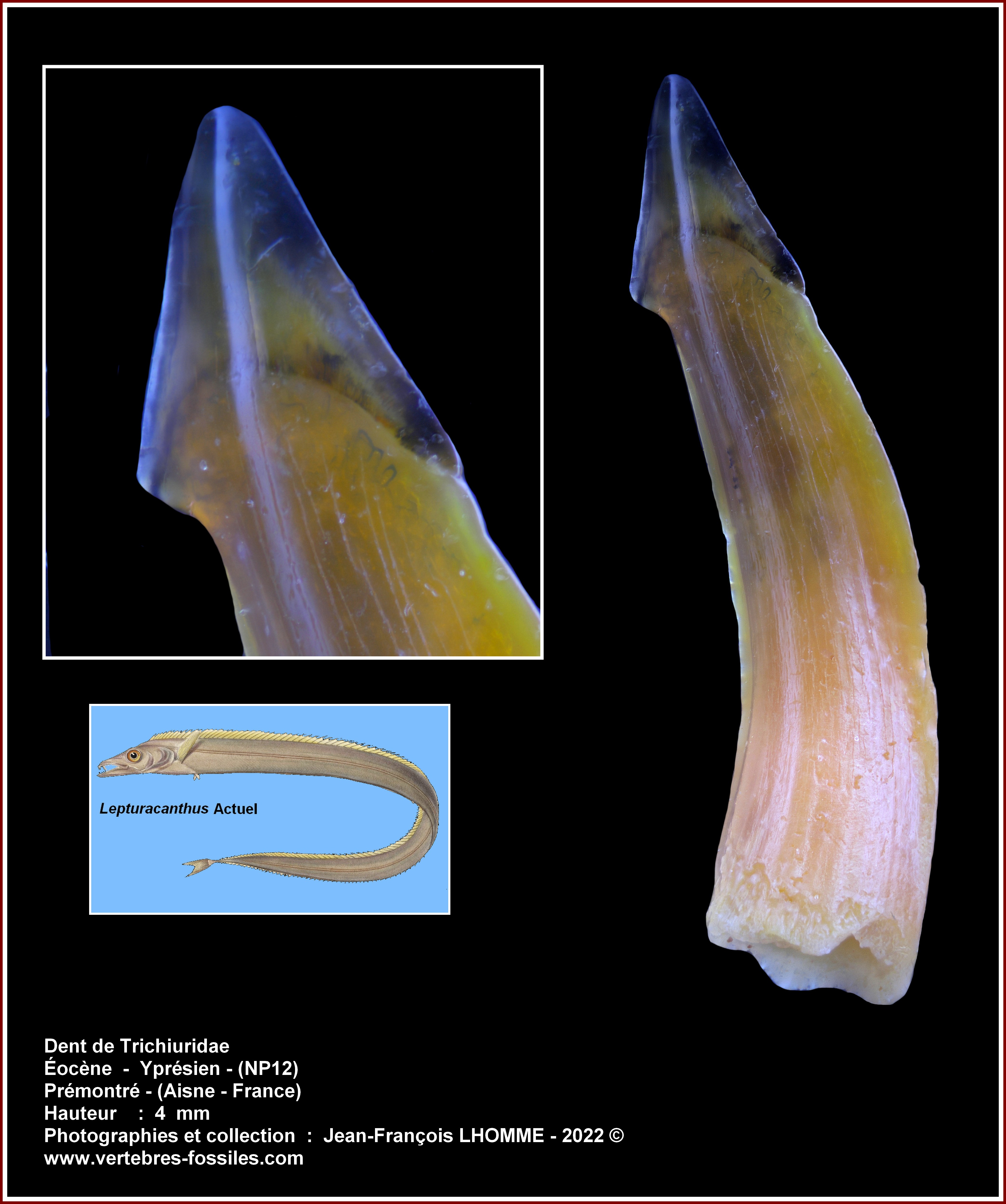

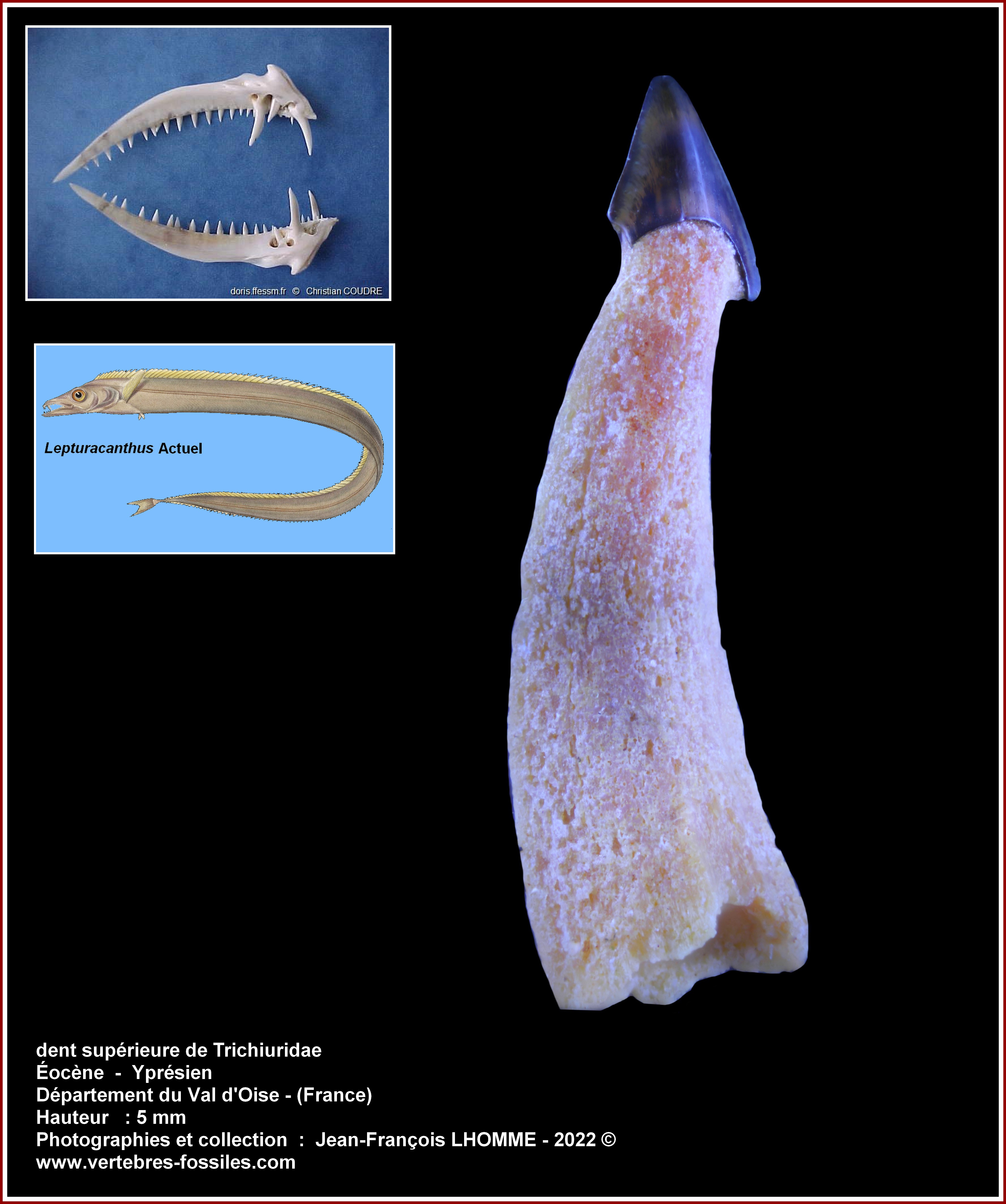

elasmo Posté(e) 13 septembre 2022 Auteur Signaler Posté(e) 13 septembre 2022 Bonsoir, Merci Alexminéral pour ton commentaire et l'intérêt que tu porte à ce sujet. Une autre dent de Trichiuridae, très bien préservée, pas d'usure au niveau de la racine Citer

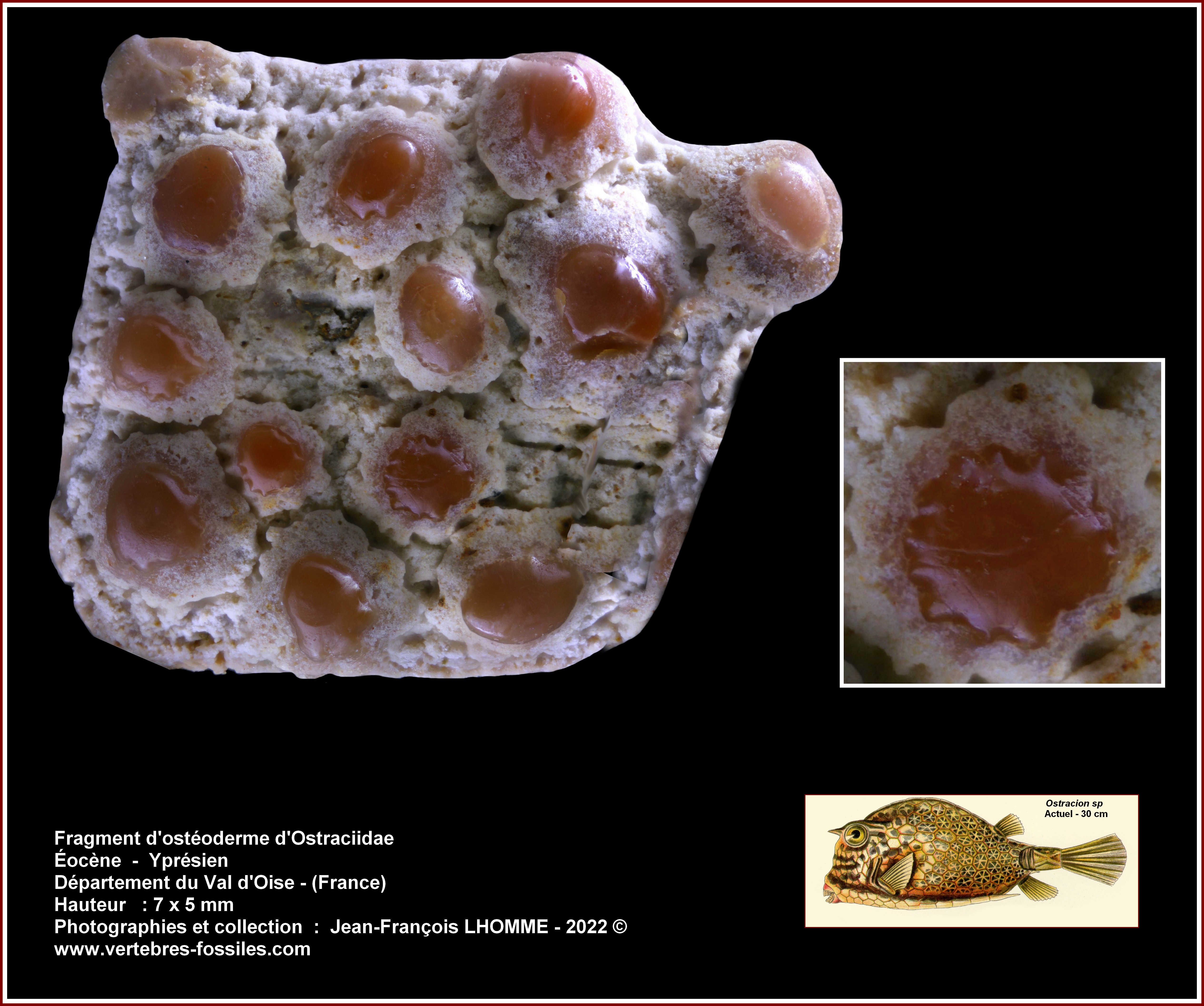

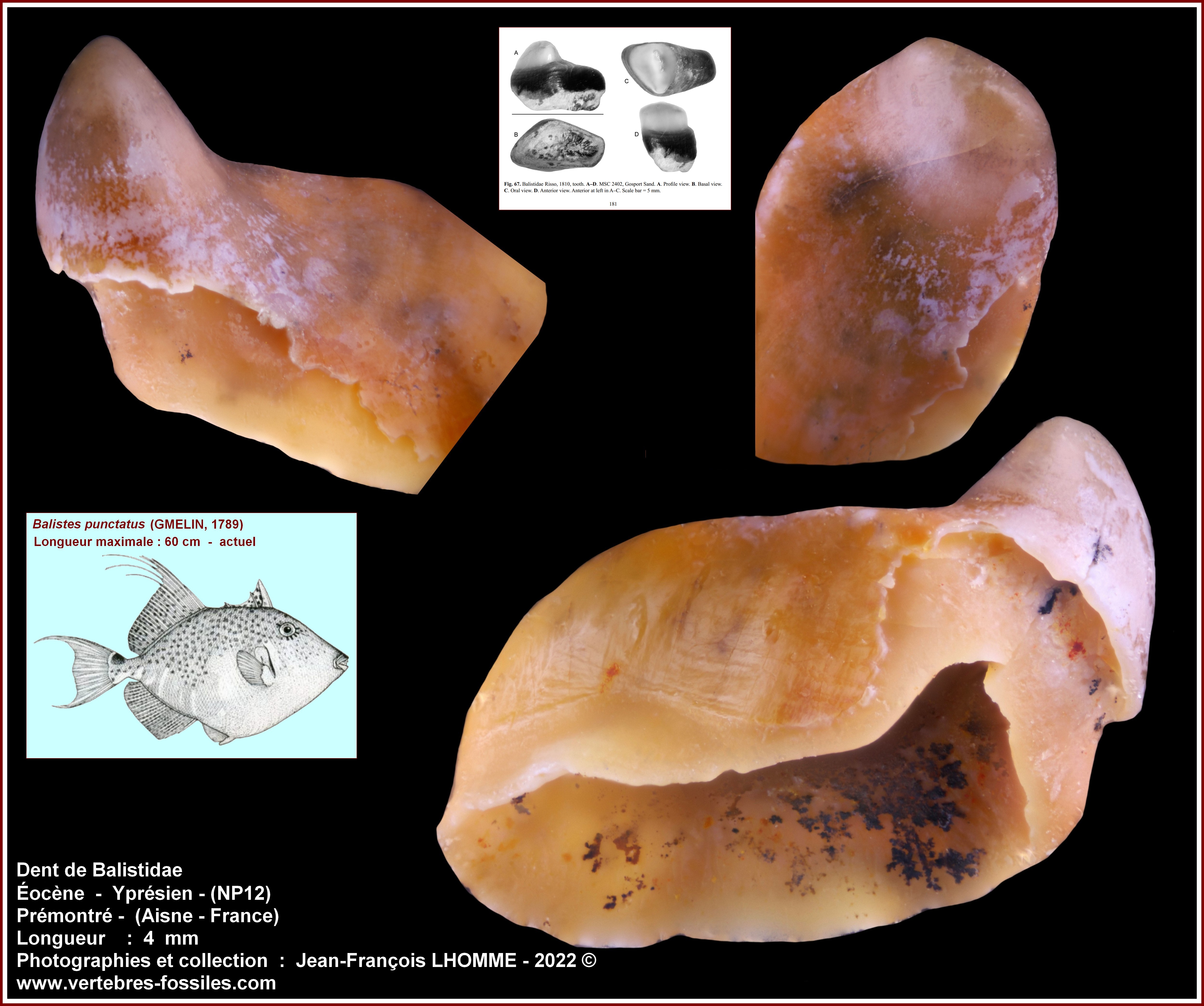

elasmo Posté(e) 14 septembre 2022 Auteur Signaler Posté(e) 14 septembre 2022 Bonjour Quelques nouveautés, dont au moins une espèce (balistoidae) qui est totalement nouvelle pour moi, voir Ebersol et al. 2019 Citer

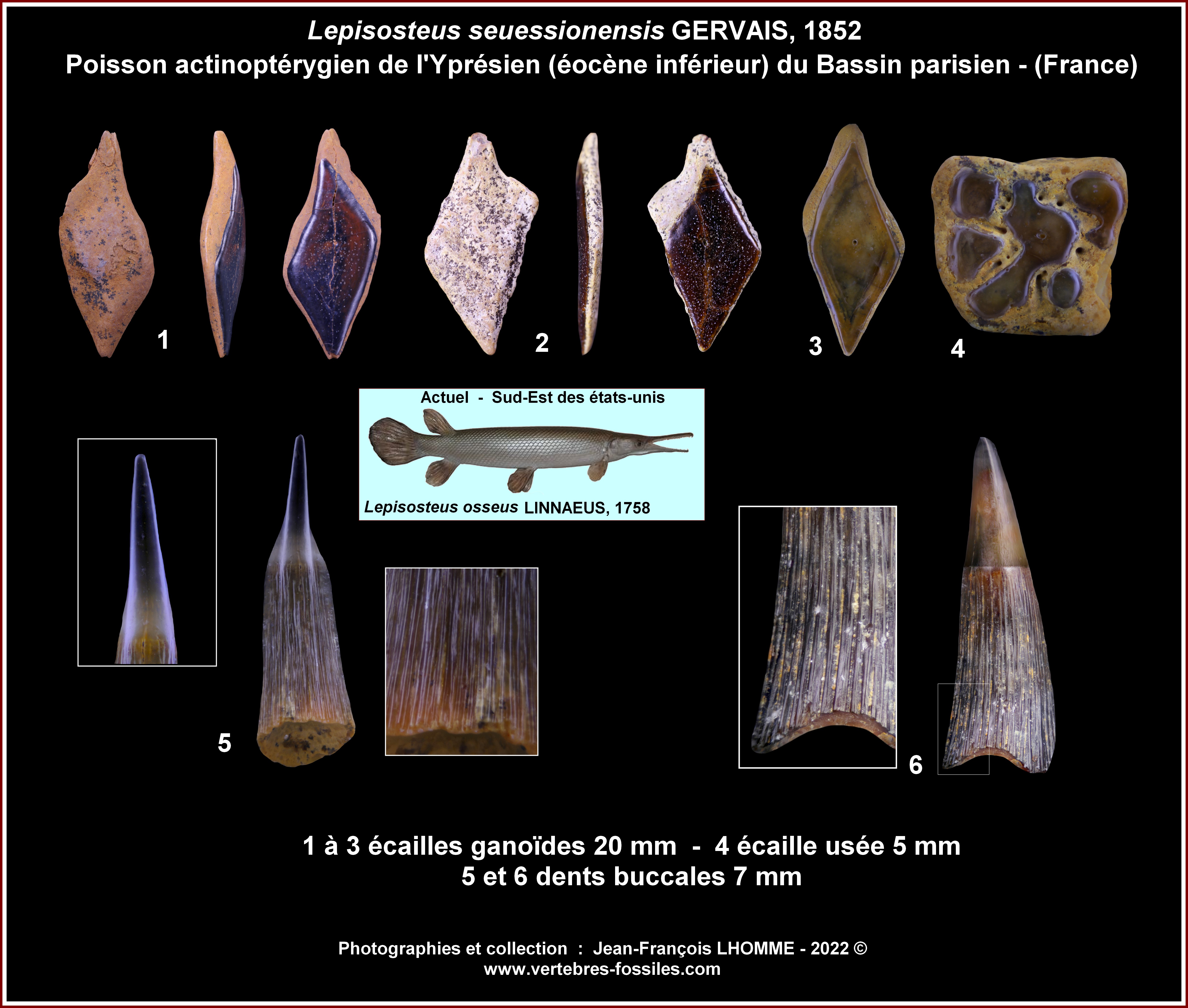

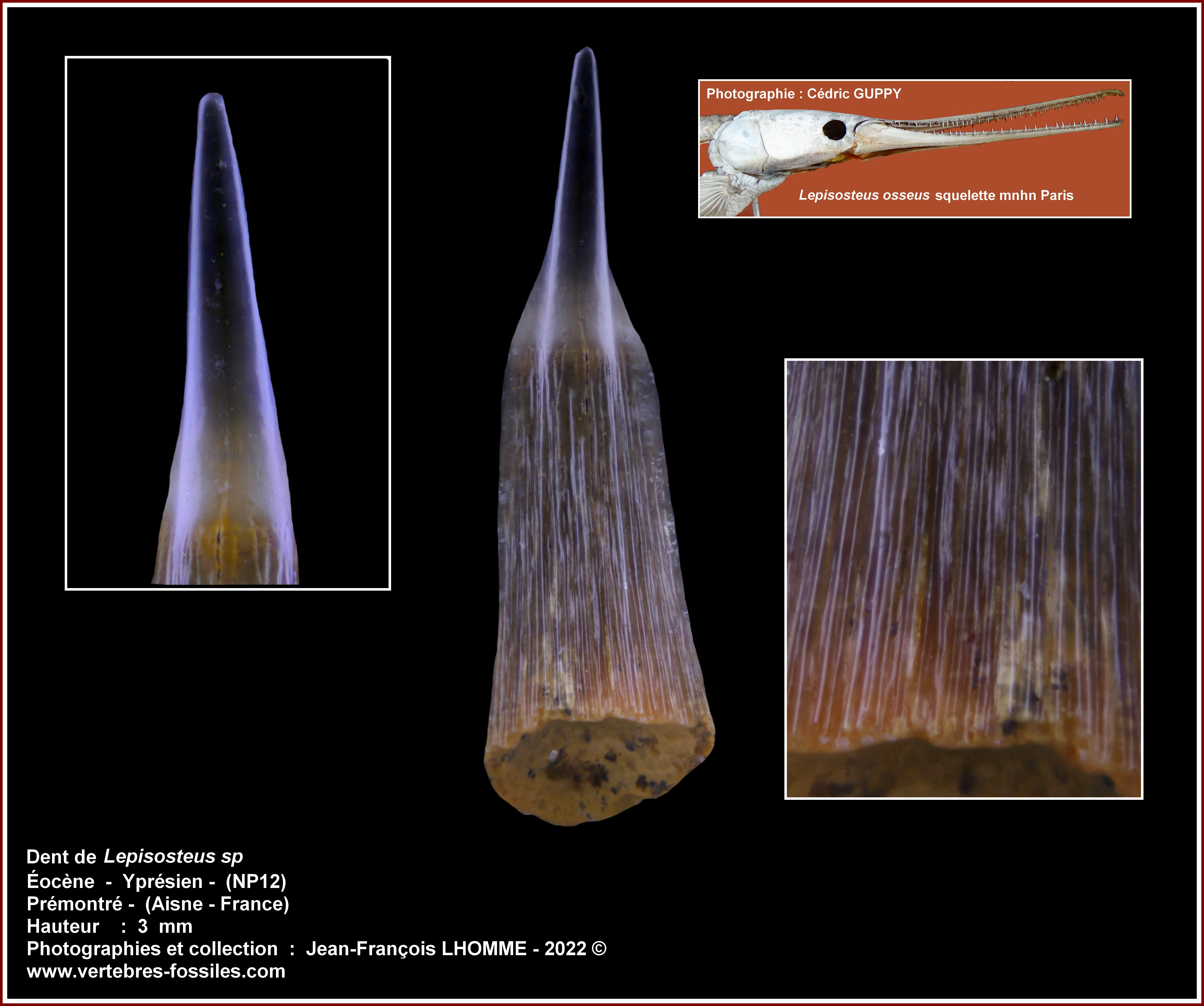

elasmo Posté(e) 21 septembre 2022 Auteur Signaler Posté(e) 21 septembre 2022 Animaux vivant uniquement en milieu continentaux, que l'on peux parfois trouver remaniés dans des sédiments marins. Les écailles sont constitués d'un ivoire (écaille ganoïde) d'où le fait qu'elles soient relativement abondantes dans les niveaux fluviatiles. Ce poisson vit presque toujours avec une autre forme, dont le Genre Amia se retrouve encore de nos jours dans les cours d'eau du sud-est des états-unis. De nos jours les Lepisostées, sont appelés garfish (orphie en français) et sont constitués par 4 espèces, vivant toutes en Amérique du nord et fortement apprécié pour le coté de pêche sportive et son aspect "préhistorique". Son long museau effilé et plus ou moins large suivant les espèces, ainsi que la forme de ses dents ne laissent aucuns doutes quand à son alimentation : piscivore Citer

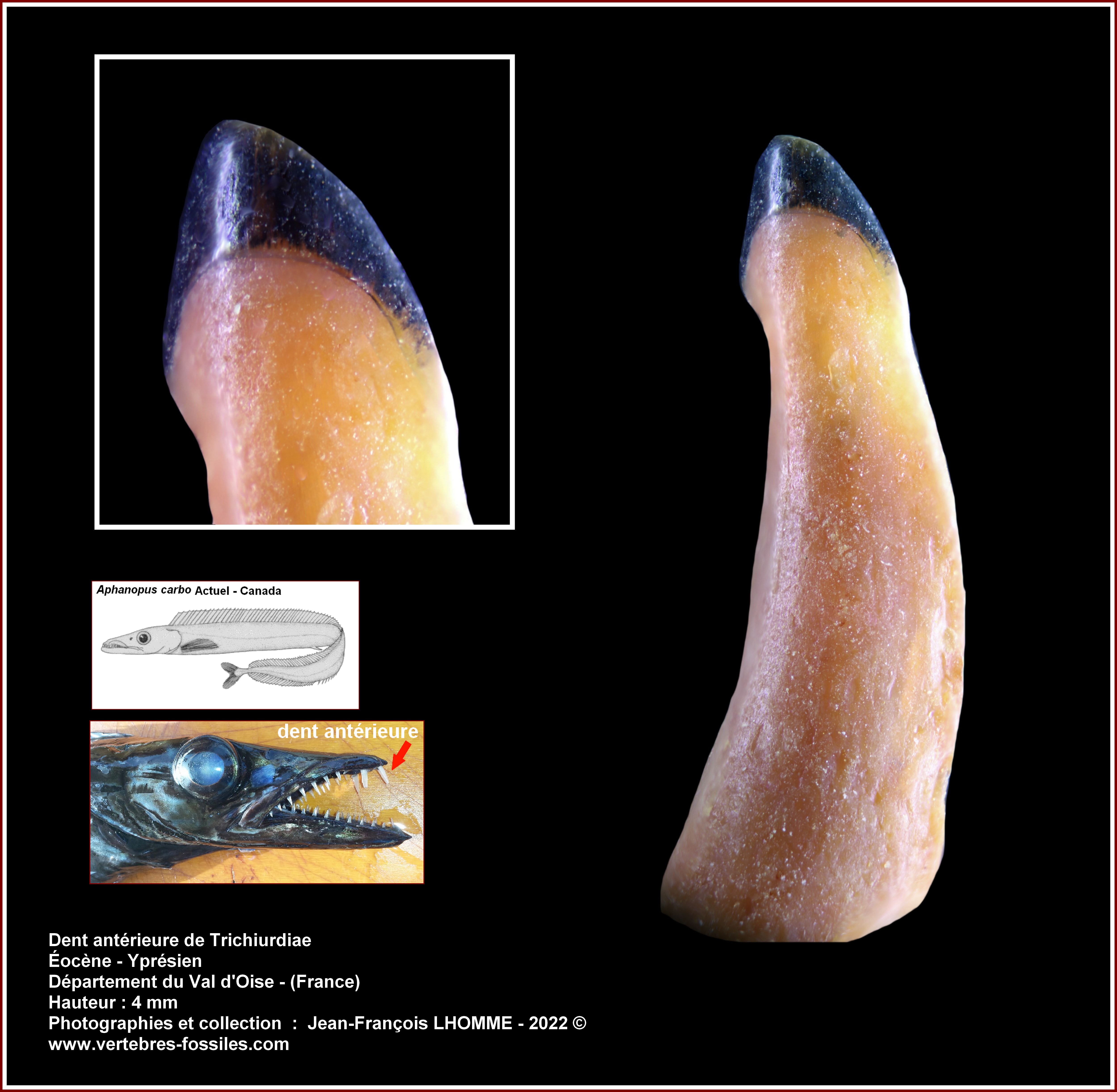

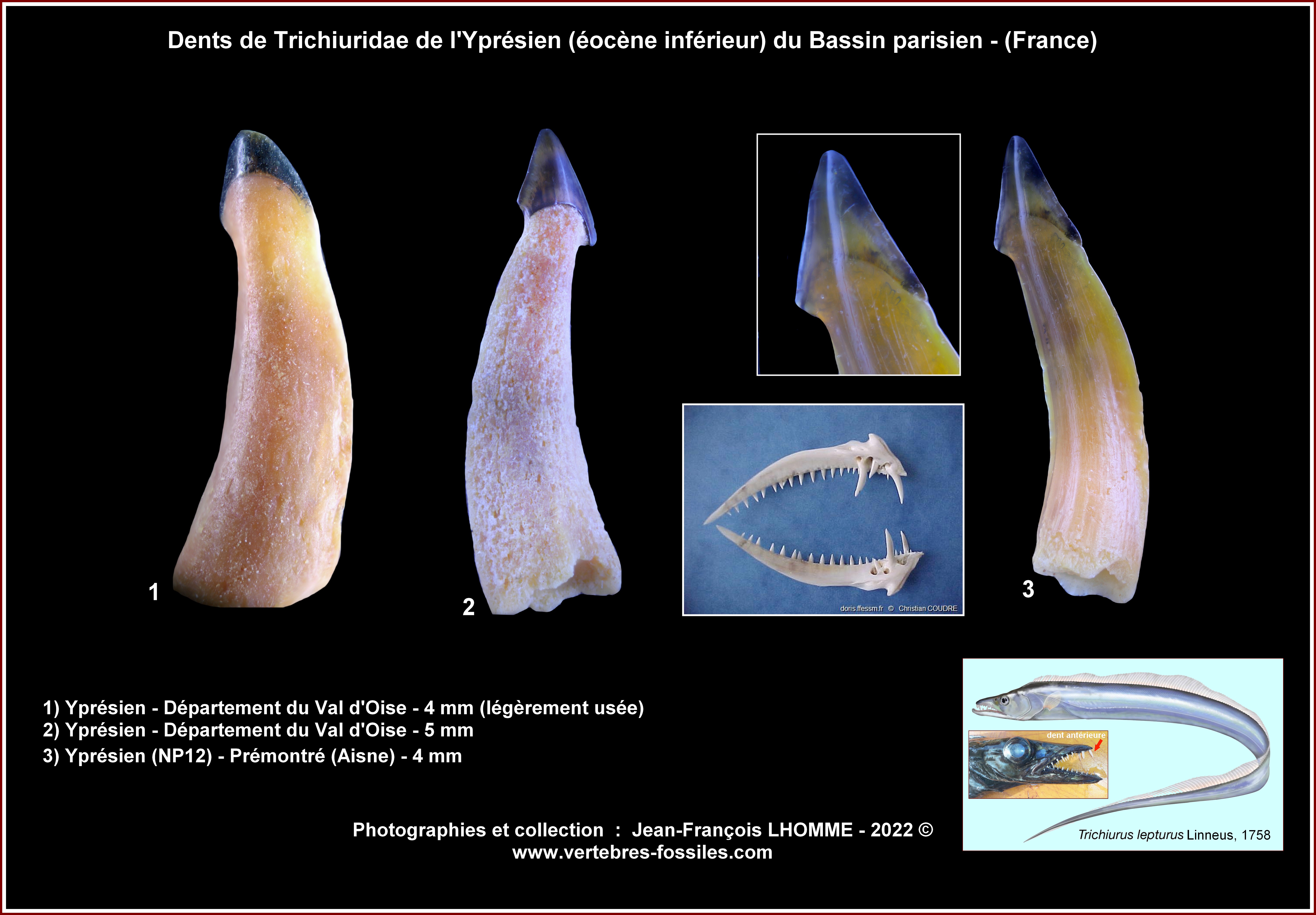

elasmo Posté(e) 23 septembre 2022 Auteur Signaler Posté(e) 23 septembre 2022 Bonjour Restes dentaires d'un groupe de poissons qui subsistent encore de nos jours, communément appelés poissons sabre, très appréciés notamment dans la cuisine portugaise, ou sa surconsommation et sa reproduction lente, est cause d'une baisse des populations importantes ces dernières années. De nos jours la famille des Trichiuridae auquel est rattaché ce groupe de poisson osseux (actinoptérygiens), dans l'ordre des Perciformes (l'ordre le mieux représenté actuellement sur terre), compte environ 45 espèces Tous sont des prédateurs : https://en.wikipedia.org/wiki/Cutlassfish Prédateur d'autres poissons, son corps à la particularité d'avoir une nageoire dorsale qui longe la presque totalité de son dos, jusqu'à la queue, autre particularité, il est très étroit, et forme comme son nom l'indique une sorte de sabre. Les dents présentées ci-dessous proviennent toutes de niveau Yprésien (éocène inférieur) cependant on en trouve déjà au Thanétien dans le Bassin parisien, et ailleurs dans des niveaux plus anciens (Crétacé). Connu en Angleterre, Belgique, Maroc, dans des niveaux Yprésien similaire à ceux du Bassin parisien. Citer

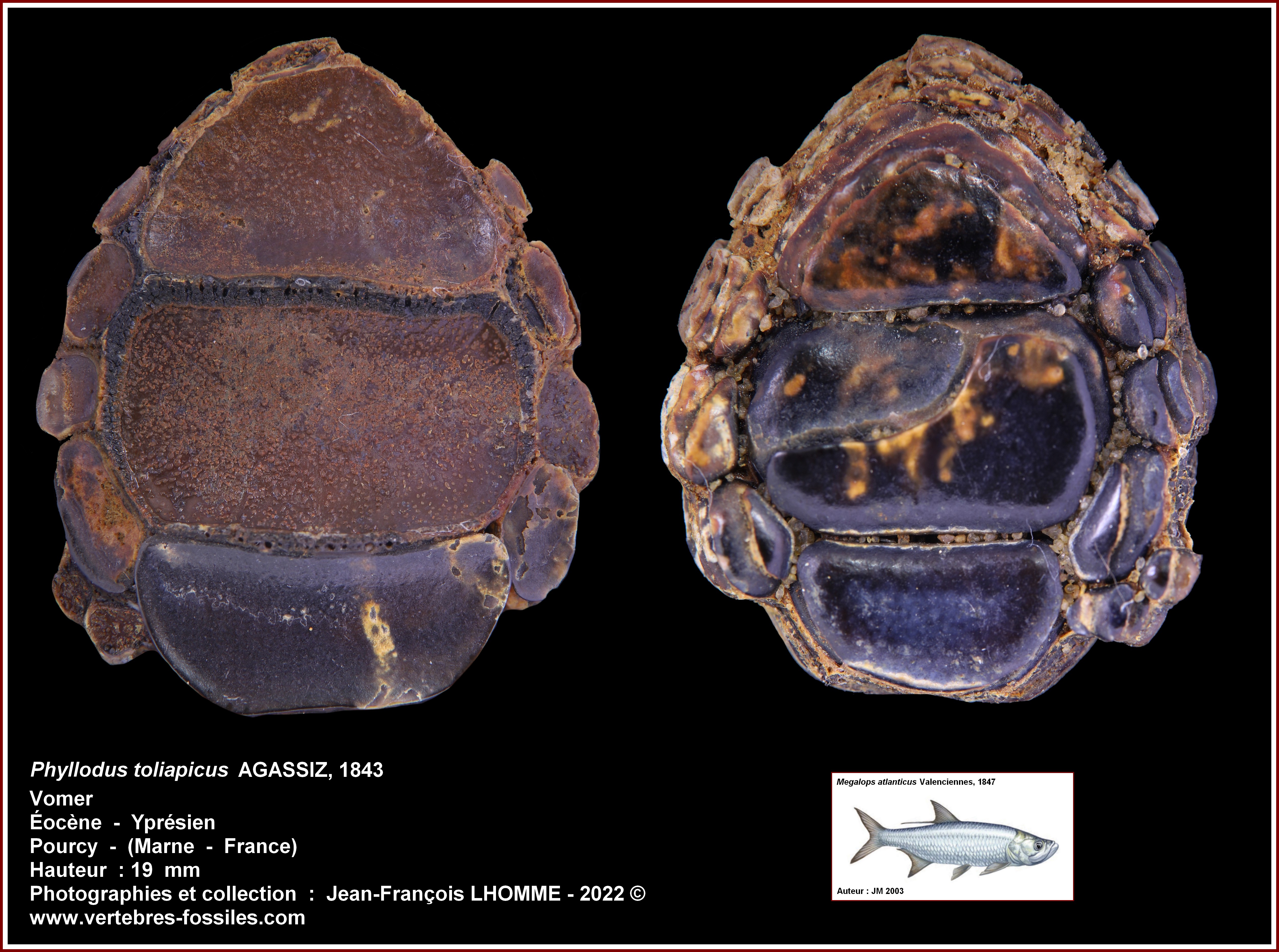

elasmo Posté(e) 23 septembre 2022 Auteur Signaler Posté(e) 23 septembre 2022 Poisson osseux, essentiellement connu à l'Yprésien (Sparnacien et Cuisien) dans l'éocène du Bassin parisien, mais également au Maroc, en Angleterre, dans le Bassin belge, et dans le sud est des états-unis. C'est un animal à régime durophage, qui devait essentiellement se nourrir d'animaux avec des carapaces indurées (coquilles, crustacés, voir coraux ?) Il est assez fréquent de trouver des éléments désarticulés des vomer, surtout les dents centrales, ayant des formes caractéristiques, facile à identifier car restreinte à ce groupe de poissons osseux. Les vomers, sont formés par empilements de dents similaires, que l'on peux parfait distinguer sur la plupart des spécimens complets, les éléments isolés, sont quand à eux essentiellement désarticulés et isolés. Voir aussi la publication de Gerard R. CASE, 1986 de faunes provenant du Mississipi, disponible à cette adresse, montrant des restes très similaires aux faunes du Bassin parisien https://www.mdeq.ms.gov/wp-content/uploads/2013/10/Vol_6_4.pdf ainsi qu'une publication plus récente EBERSOLE et al., 2019, traitant des faunes éocène du Sud Est des états-unis, ayant de fortes affinités avec nos faunes. https://europeanjournaloftaxonomy.eu/index.php/ejt/article/view/819/1913 Ainsi qu'une page de collectionneurs américains, montrant de beaux spécimens https://www.fossilguy.com/sites/potomac/liv_col.htm#fish Citer
