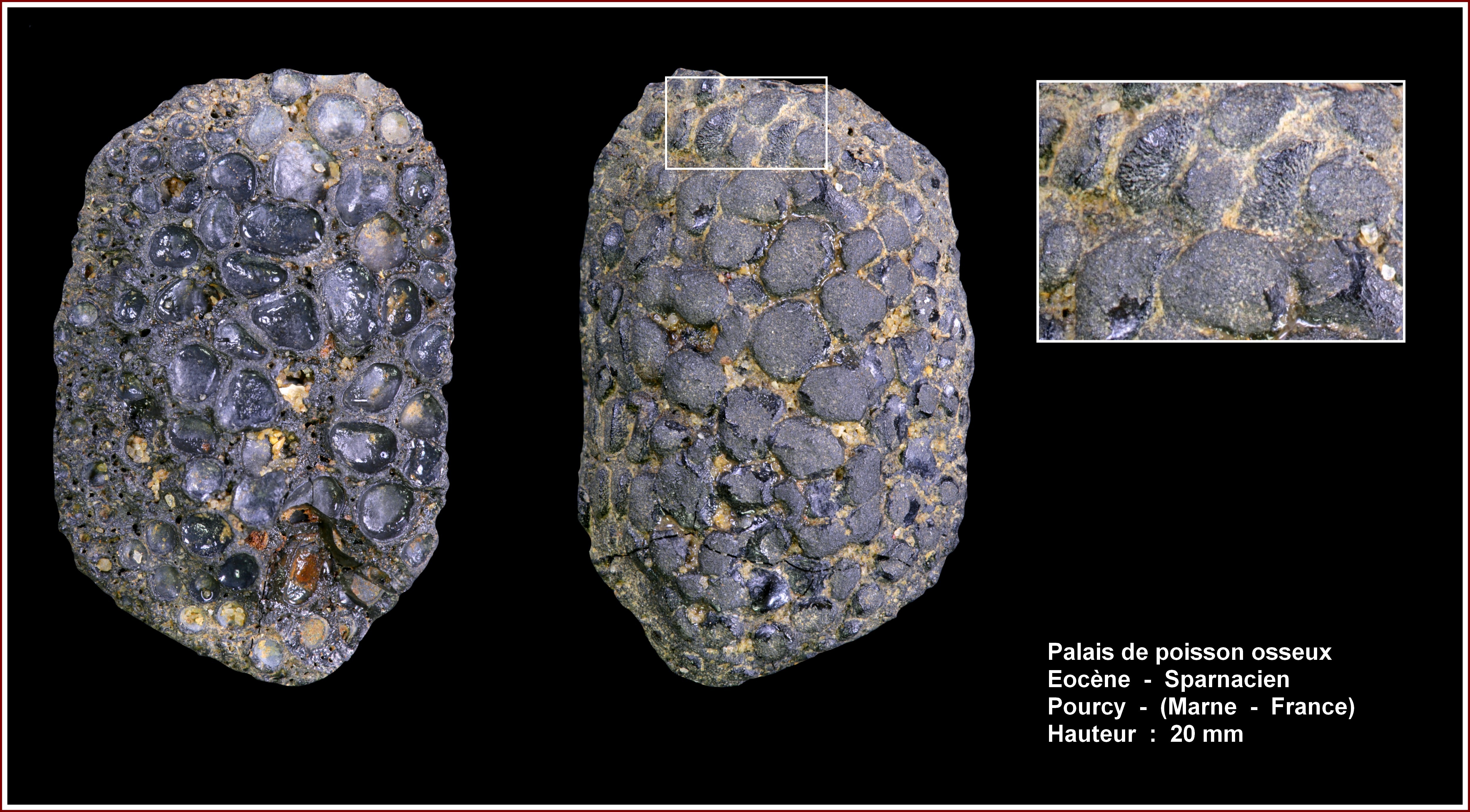

Parmi ces restes fossiles, on trouve une faible proportion de poissons dit osseux (en opposition avec les poissons cartilagineux : requins, raies, holocéphales)
Malheureusement peu de publications sur ces sujets sont dédiés aux éléments dentaires et osseux, seules les Otolithes (pierre de l'oreille interne) sont étudiées.
Voir le sujet que j'avais créer à ce propos
Par le passé certains auteurs tels que Ferdinand PRIEM et Maurice LERICHE ont figuré quelques éléments provenant essentiellement du secteur Est du bassin parisien
PRIEM, F., 1908, Etude des poissons fossiles du Bassin parisien. Ann. Paléontol., (1908): 1 144, 74 fig., 5 pl.
PRIEM F., 1911, Etude des Poissons fossiles du bassin parisien. Supplément – Ann. Paléontol., 1911, 44 p., 5 pl., 42 fig.
PRIEM F., 1906, Sur des Otolithes de Poissons Eocène du Bassin parisien. Bulletin Société Géologique de France. (4), 6 : 265-280.
LERICHE M., 1900, Faune ichthyologique des Sables à Unios et Térédines des environs d’Epernay.
L'objet de ce sujet est donc de rassembler un maximum d'informations (surtout des figurations photographiques) et éventuellement bibliographique dans le but d'en tirer une meilleure connaissance.
La majeure partie de ces restes osseux et dentaires, sont isolés (désarticulés), mélangés (parfois remaniés).
Ces fossiles ne sont ni très commun, ni spectaculaire, ni de bons marqueurs, et sont difficilement attribuable à des groupes précis, d'où le peu d'intérêts et de publications dédiés.

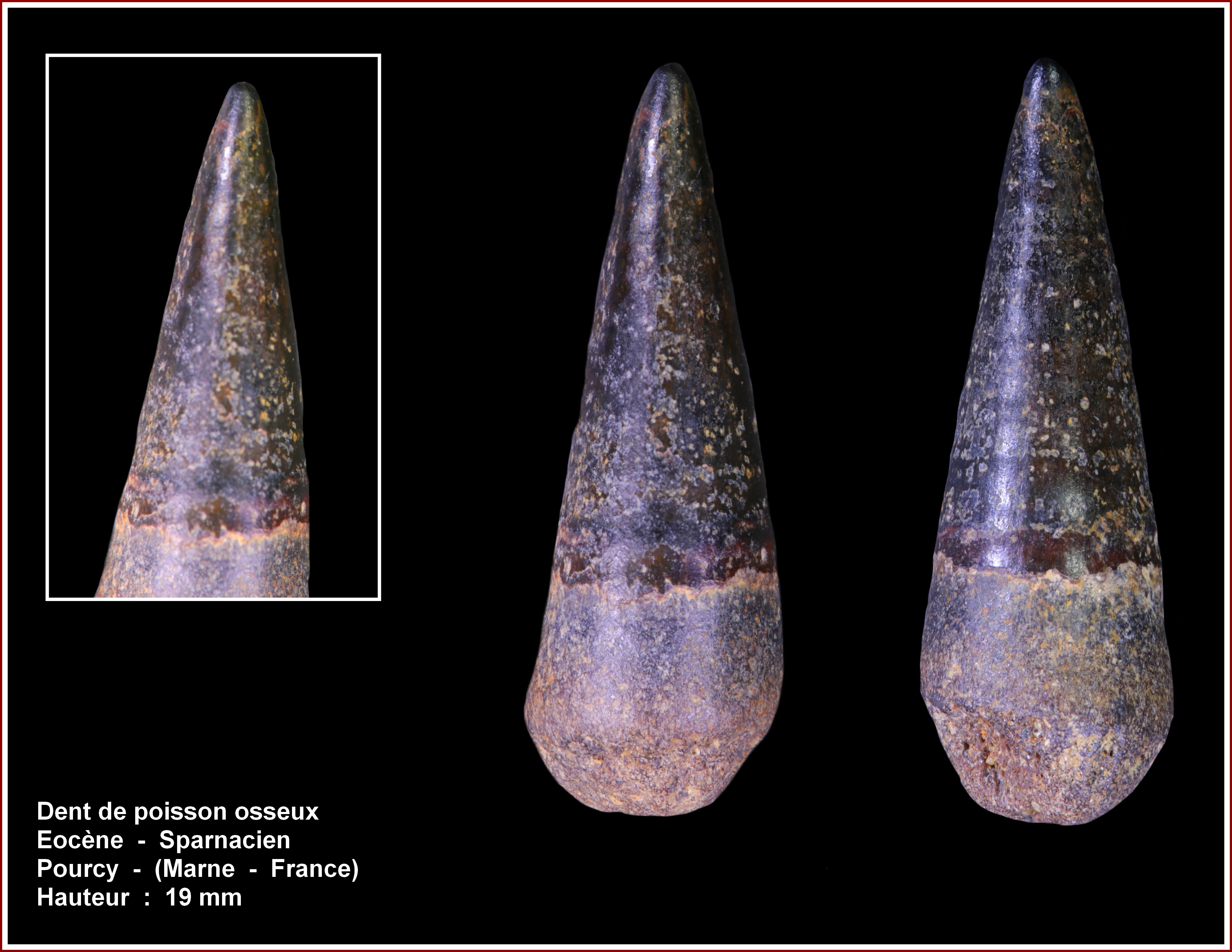

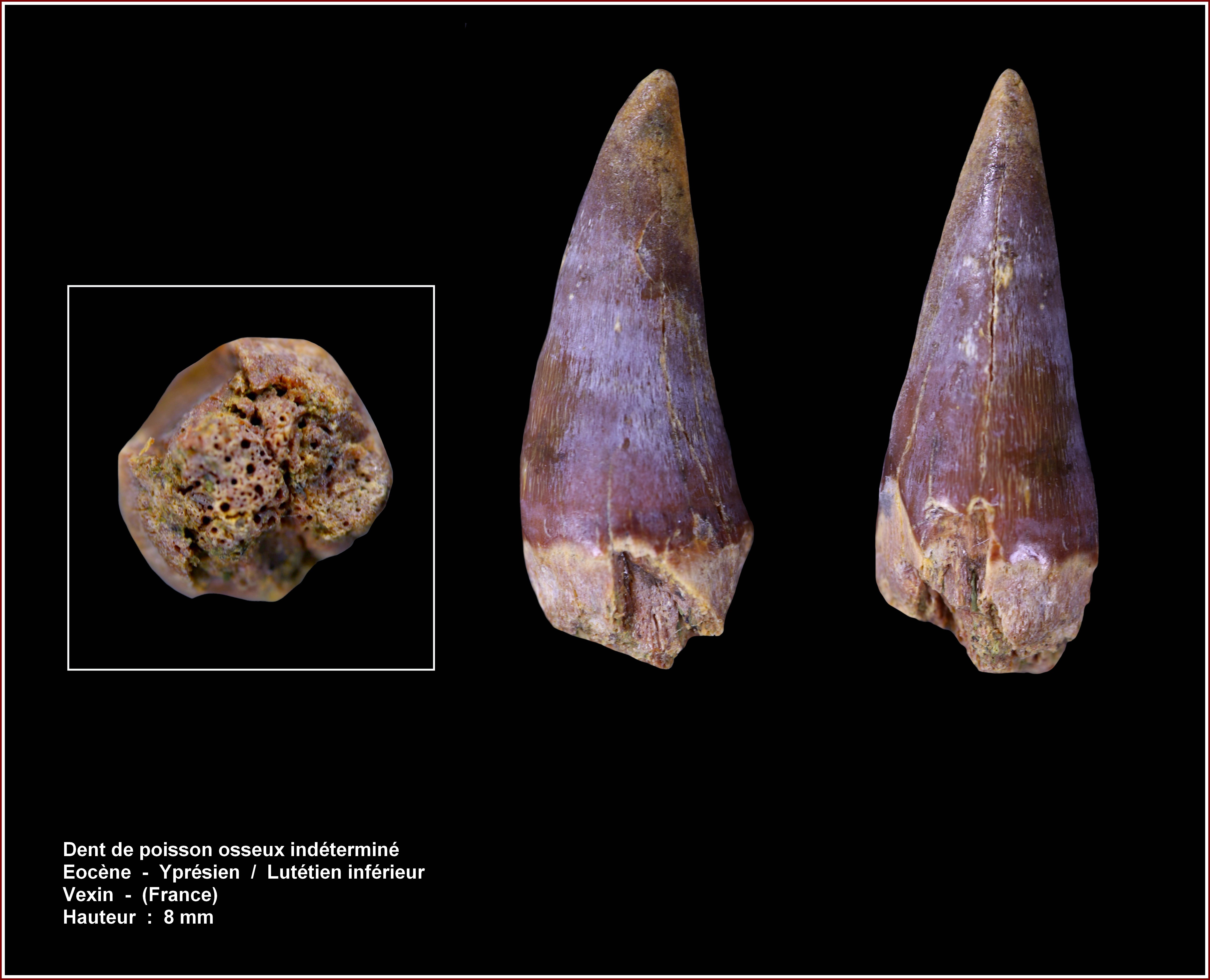

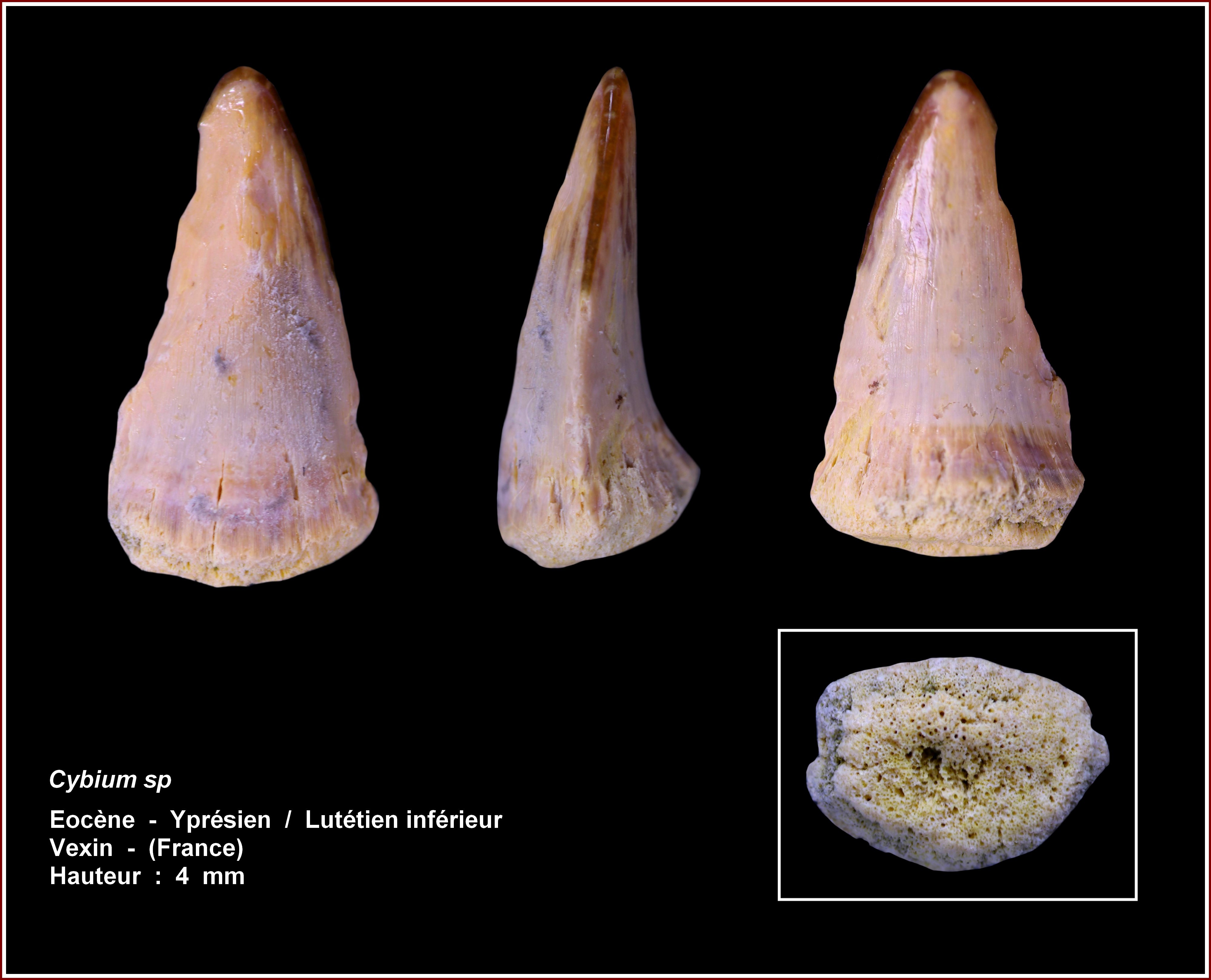

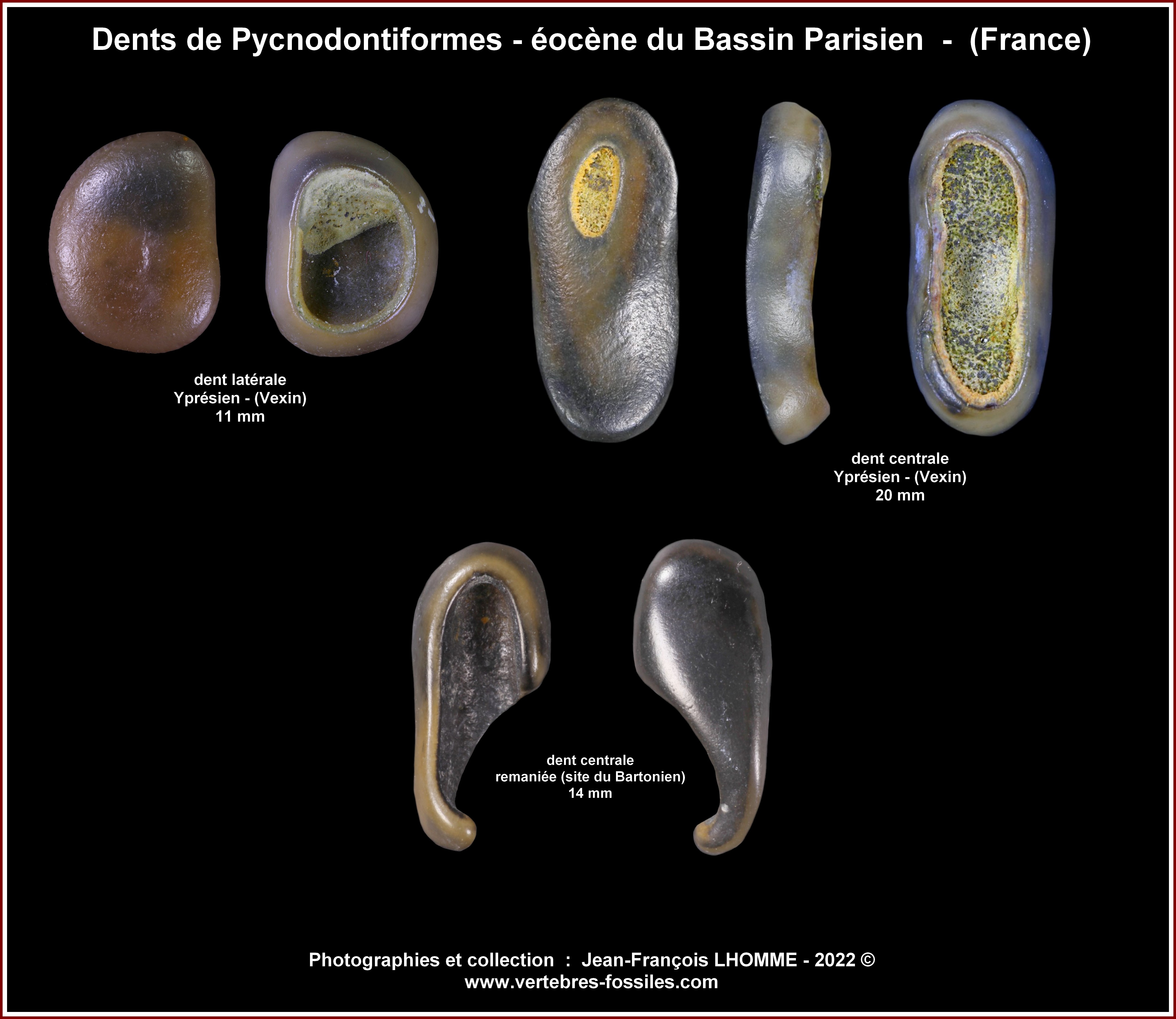

Quelques autres restes dentaires de poissons osseux
Cybium sp est discret dans l'éocène du Bassin parisien alors qu'il abonde dans l'Yprésien d'Egem (Belgique)
L'autre dent n'est connue que par des restes très isolés et rares la dent reste non identifiée pour le moment

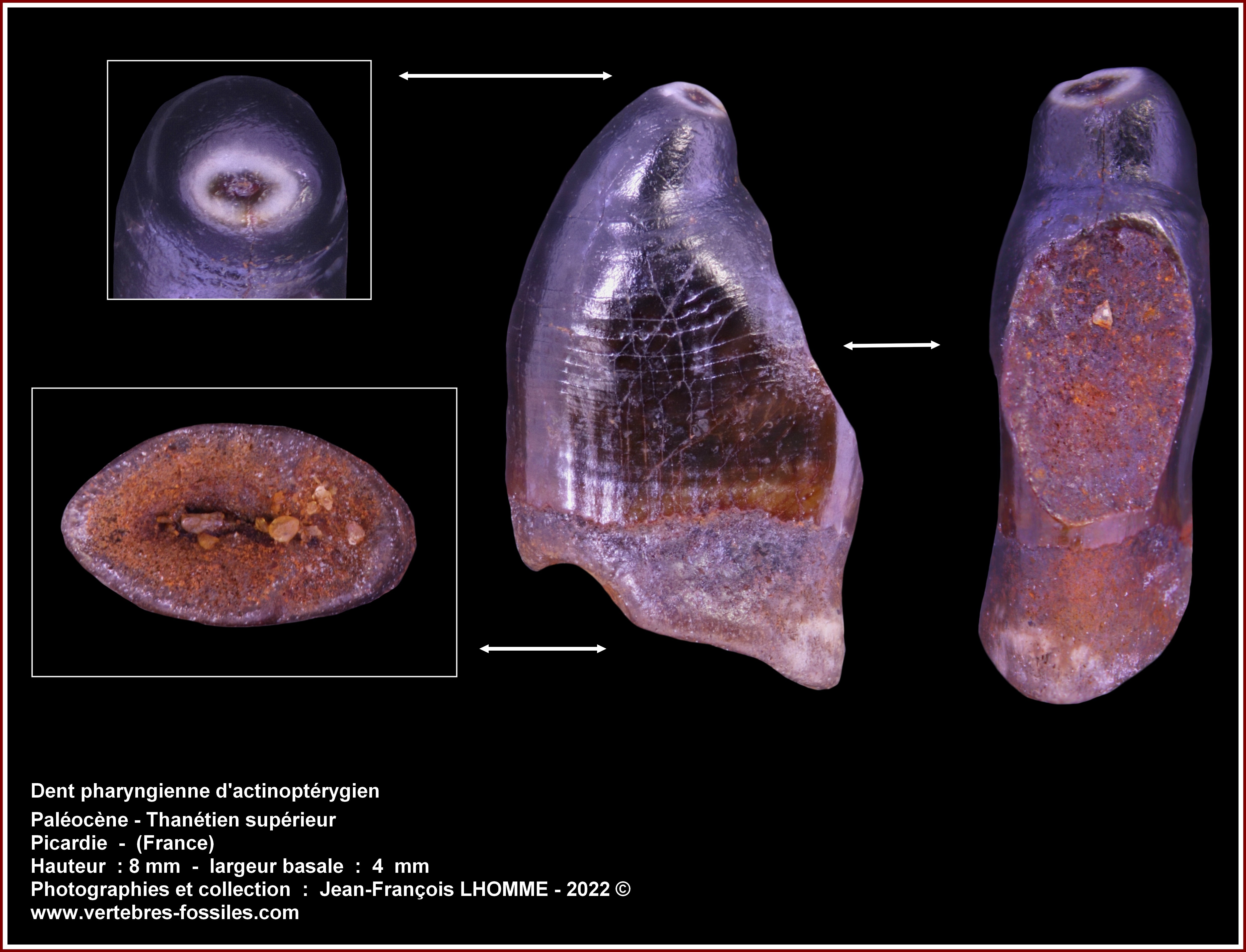

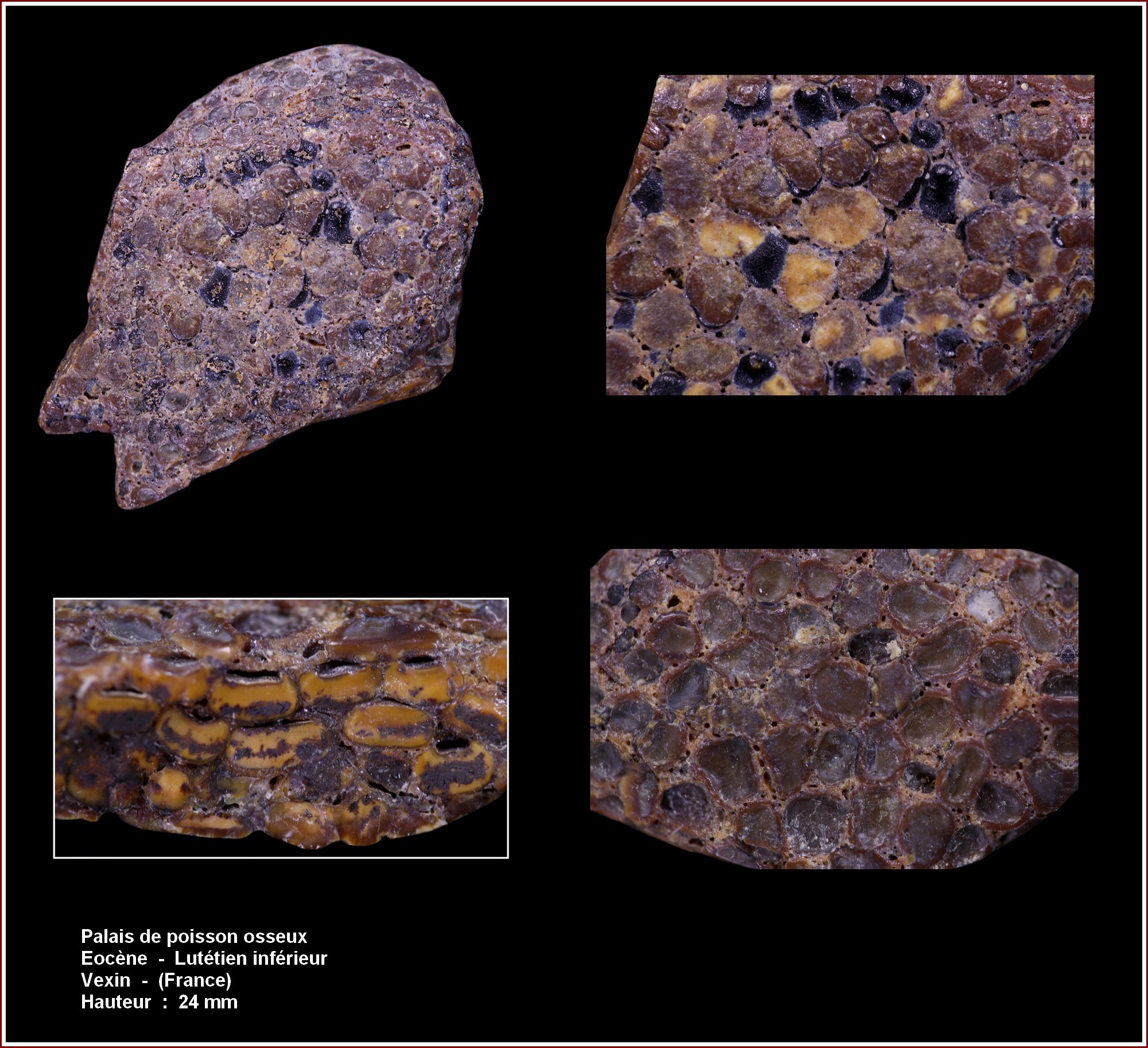

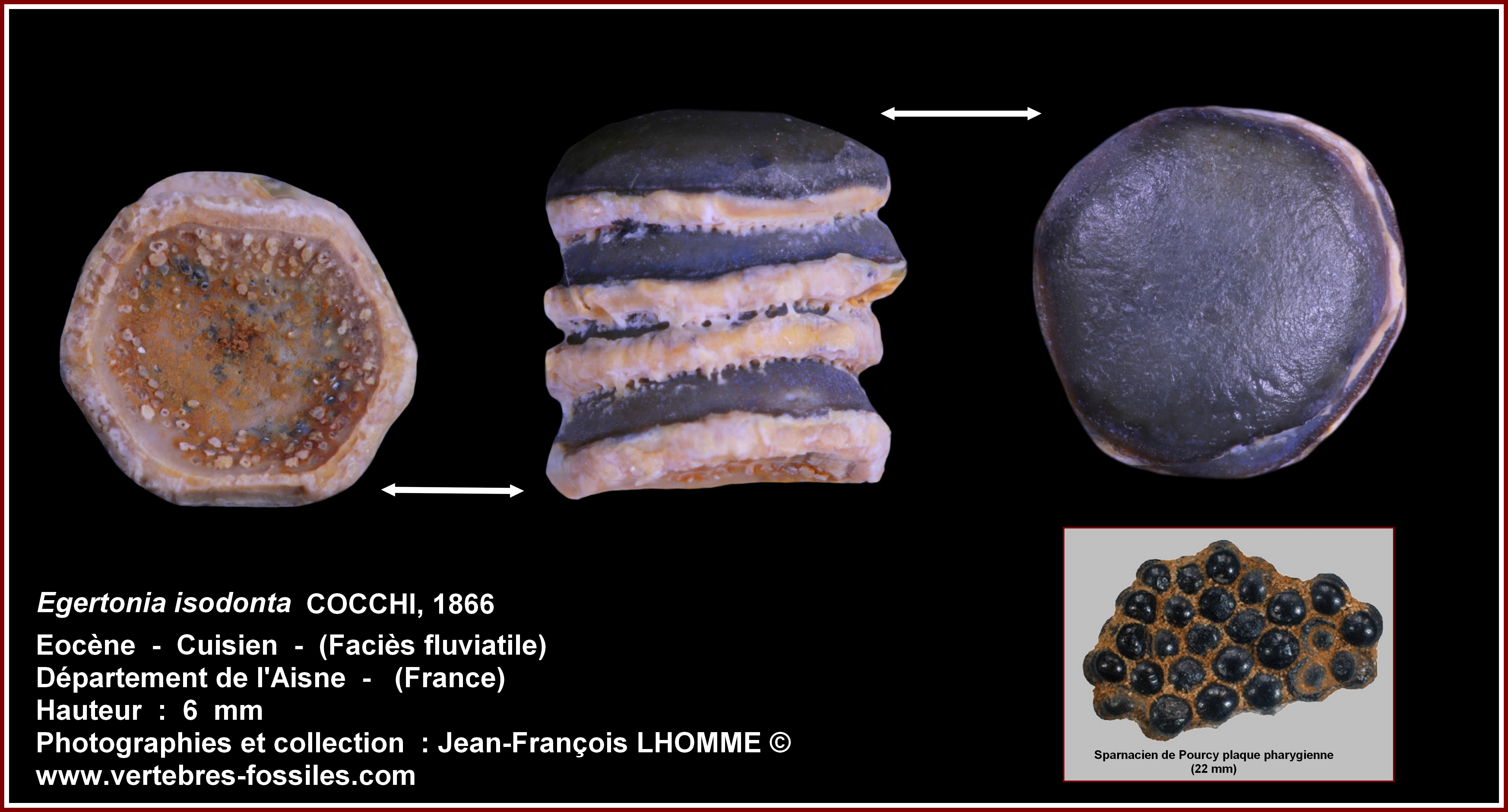

Bonsoir

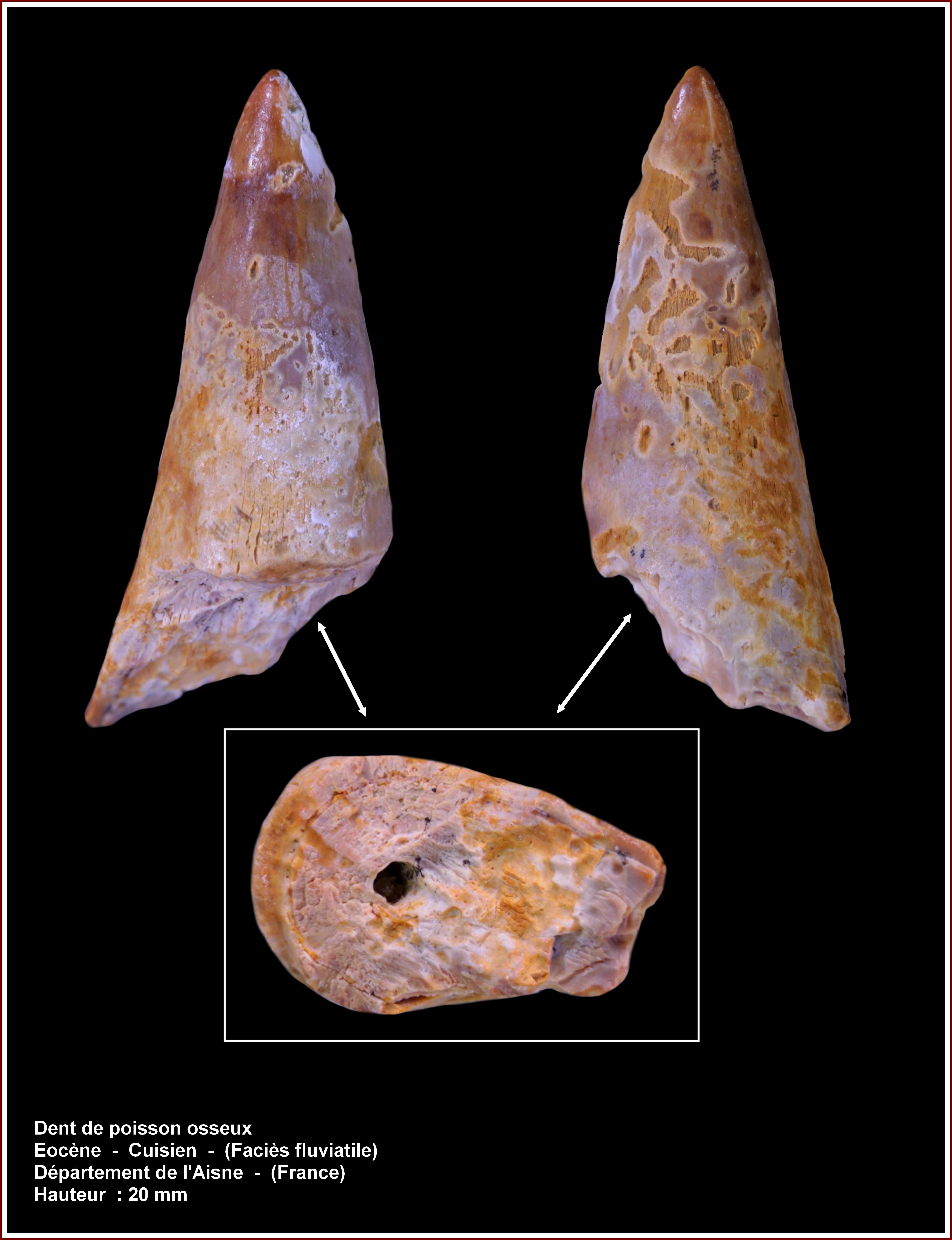

Voici quelques nouveautés, trouvés il y a plusieurs années (antérieures à 2015) et photographiées récemment, tout ces éléments proviennent d'un niveau fluviatile (avec quelques rares affinités marines, types mascarets ? ou intrusion d'eau de mer par période ? Pour le moment cela reste hypothétique, bien entendu ce ne sont pas des paroles en l'air, d'autres éléments faunistiques nous donnent cette piste, mais il s'agit d'un autre domaine).
Cette formation aurait été intéressante d'être débattue avec Next50Mya, si jamais il passe dans le coin, j'ai pas mal d'informations d'ordres stratigraphiques pour en débattre, et bien d'autres types de fossiles (élasmobranches, mammifères, crocodiles, lézards, tortues, serpents, amphibiens, oiseaux) et même de rares invertébrés (mollusques continentaux)
La dent de poisson avec la mention amiidae possible  (m'a été soufflée par Romain Vullo)
Si vous avez des pistes d'identifications ou des remarques sur le cachet particulier de cette faune, merci de m'en faire part

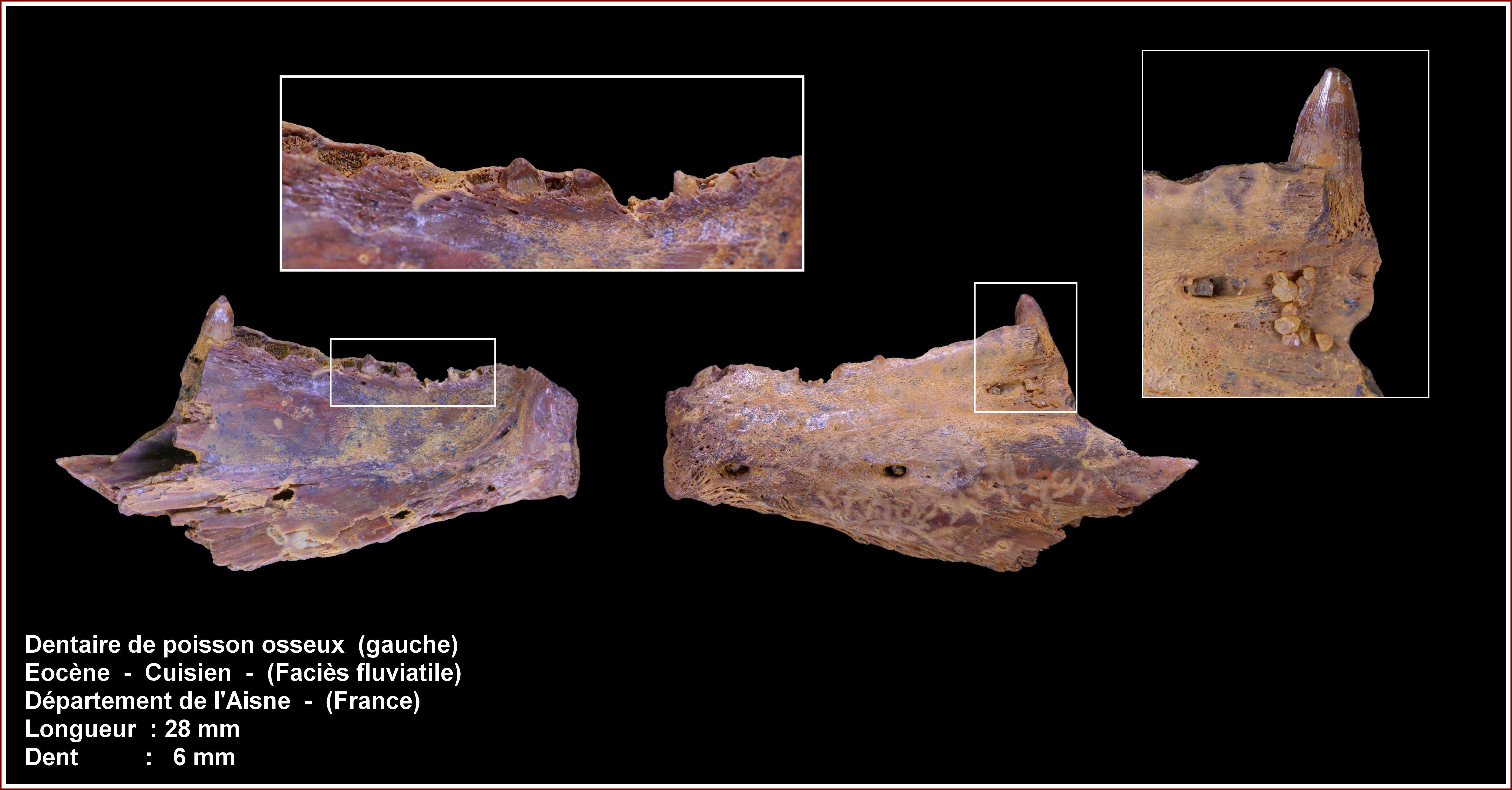

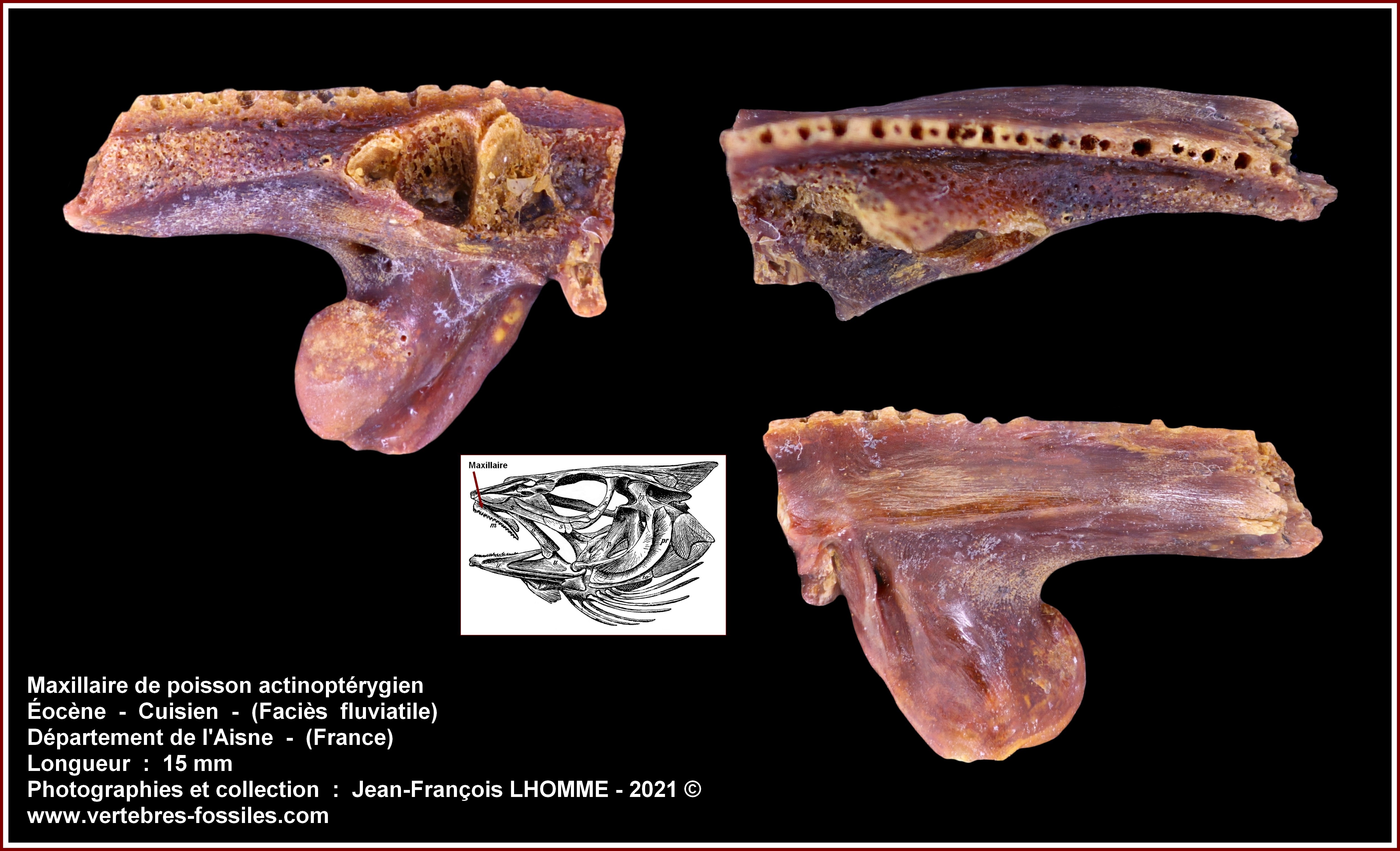

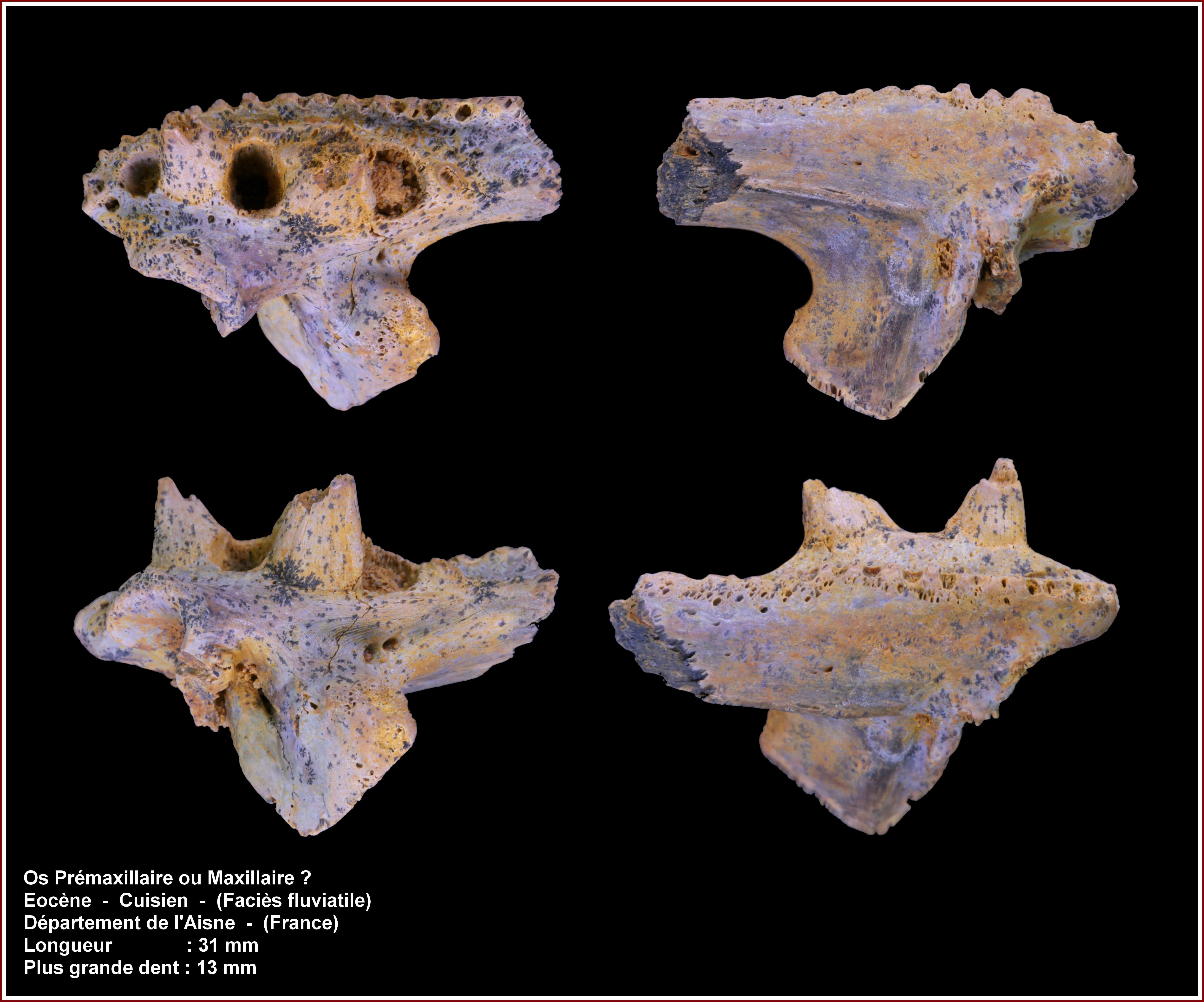

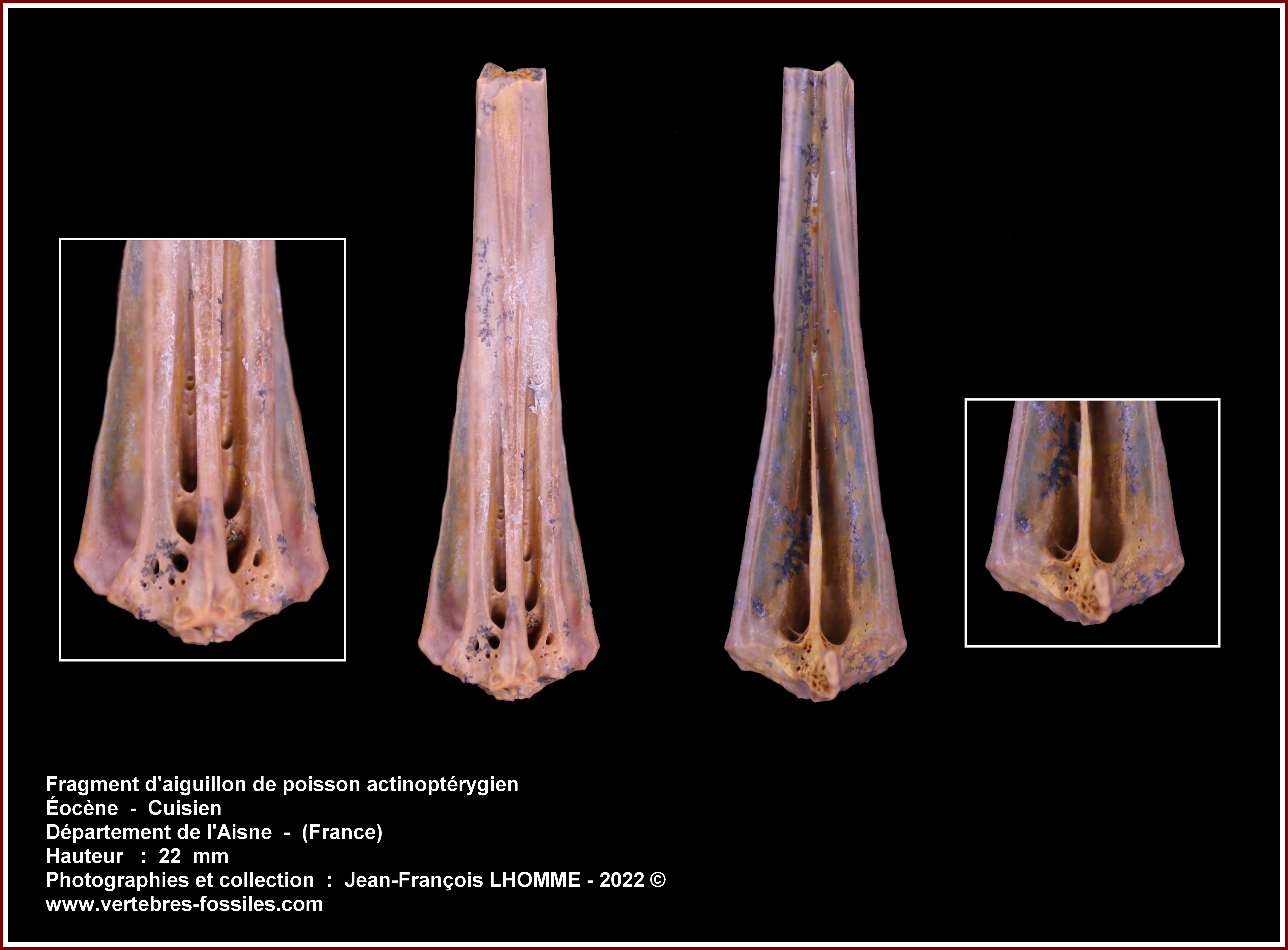

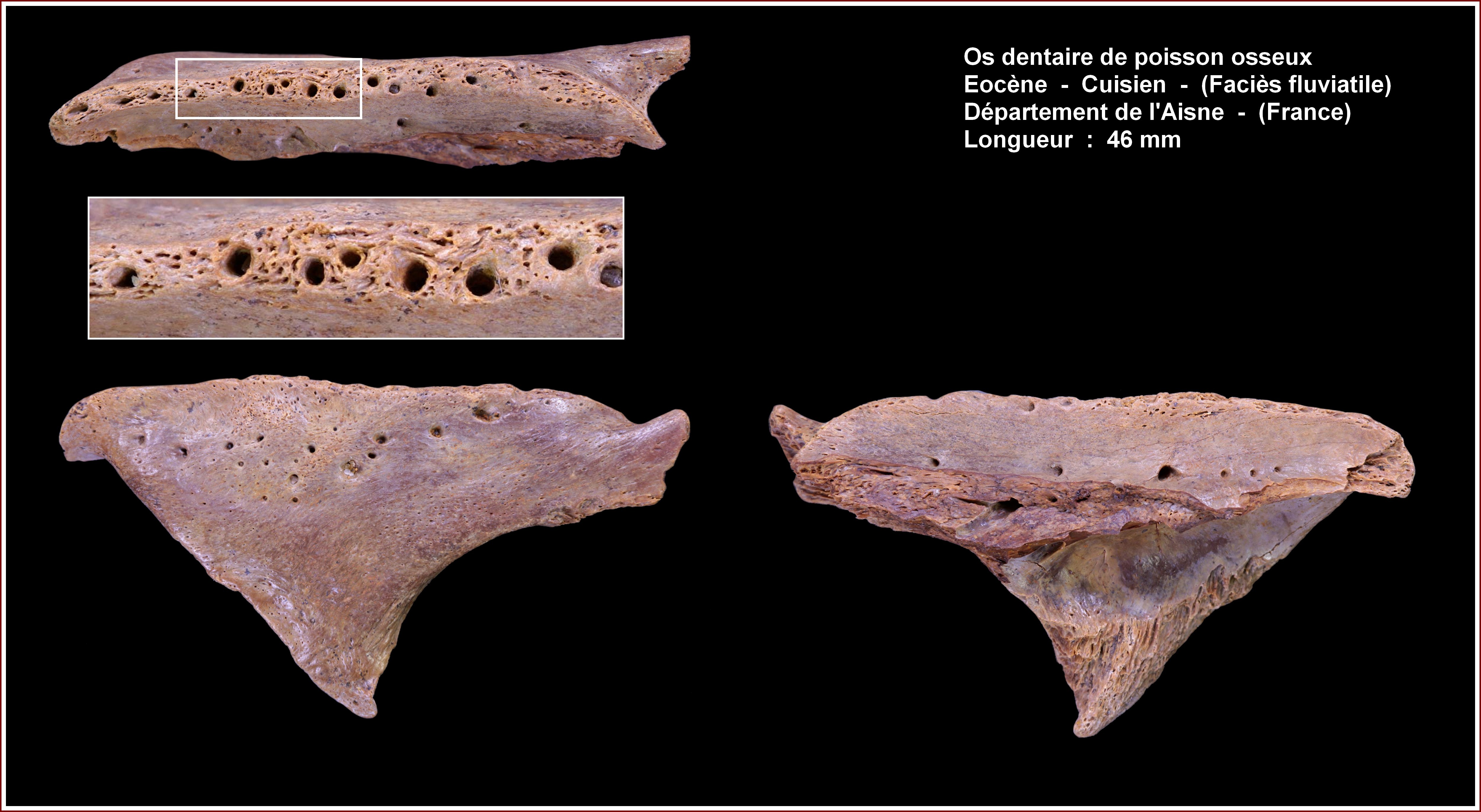

Le 19/01/2020 à 20:38, elasmo a dit :

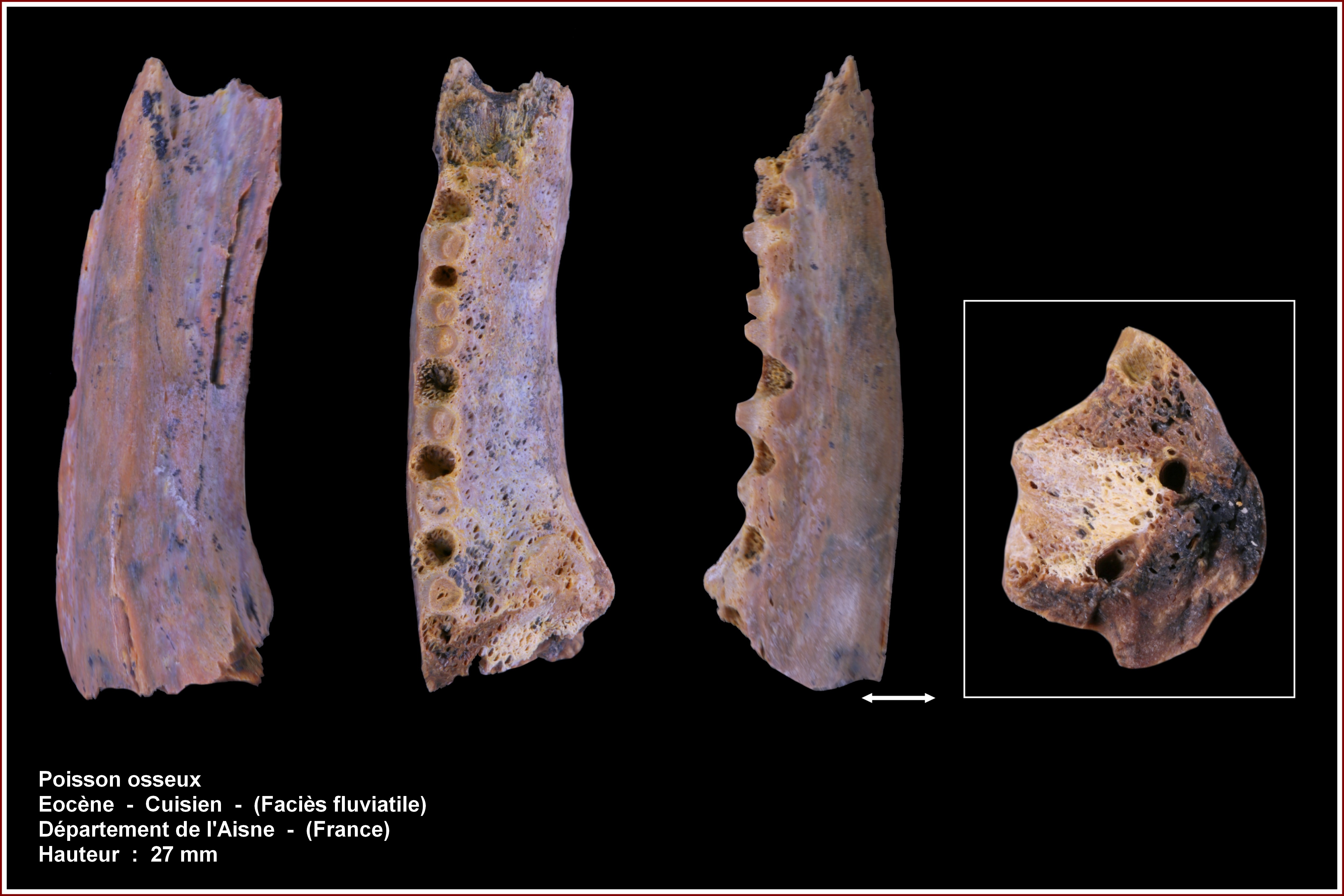

Quelques os et dentaires du Cuisien de l'Aisne de tailles et d'un intérêt supérieur aux dents isolées
J'irai pour cette forme vers le genre Prolates

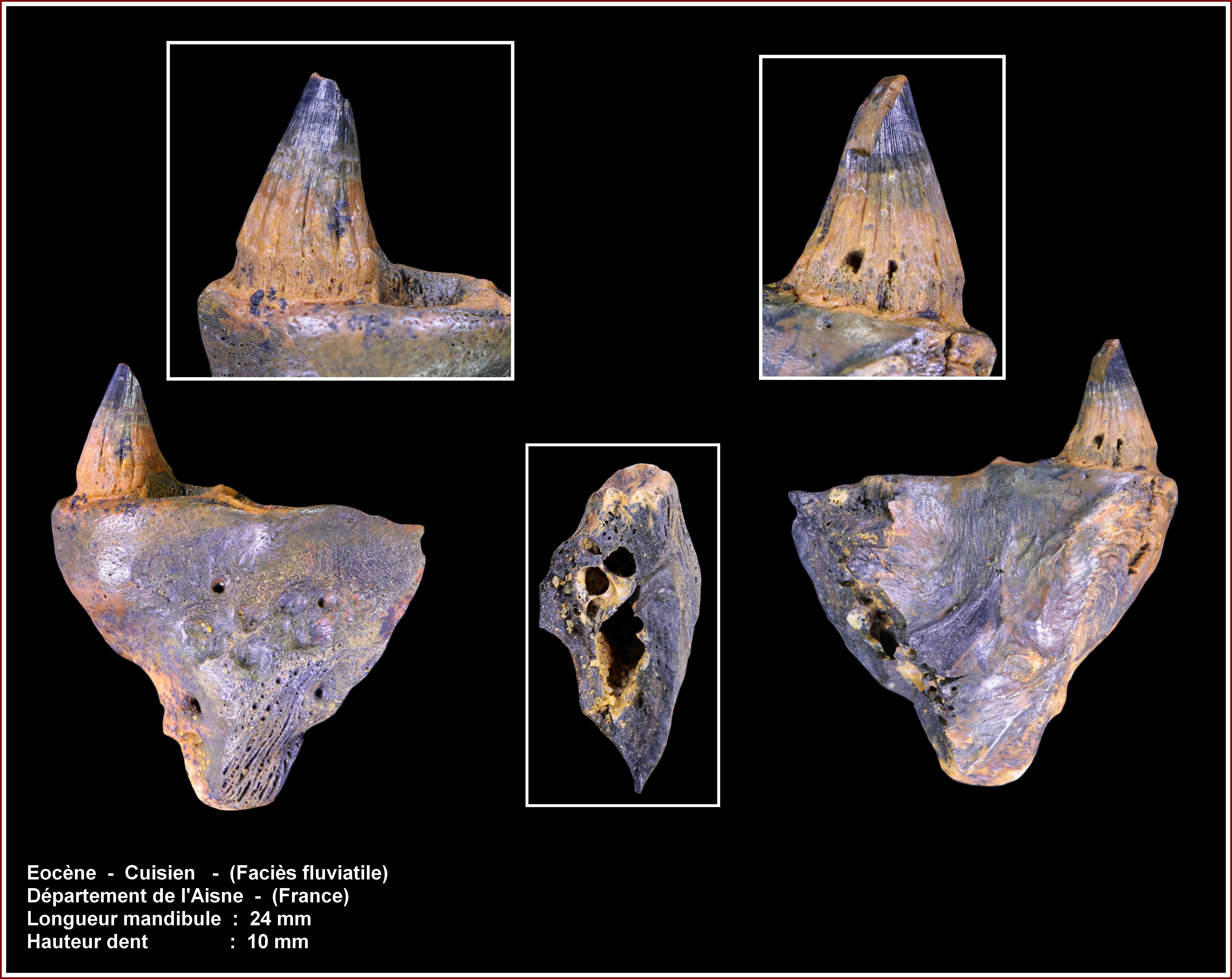

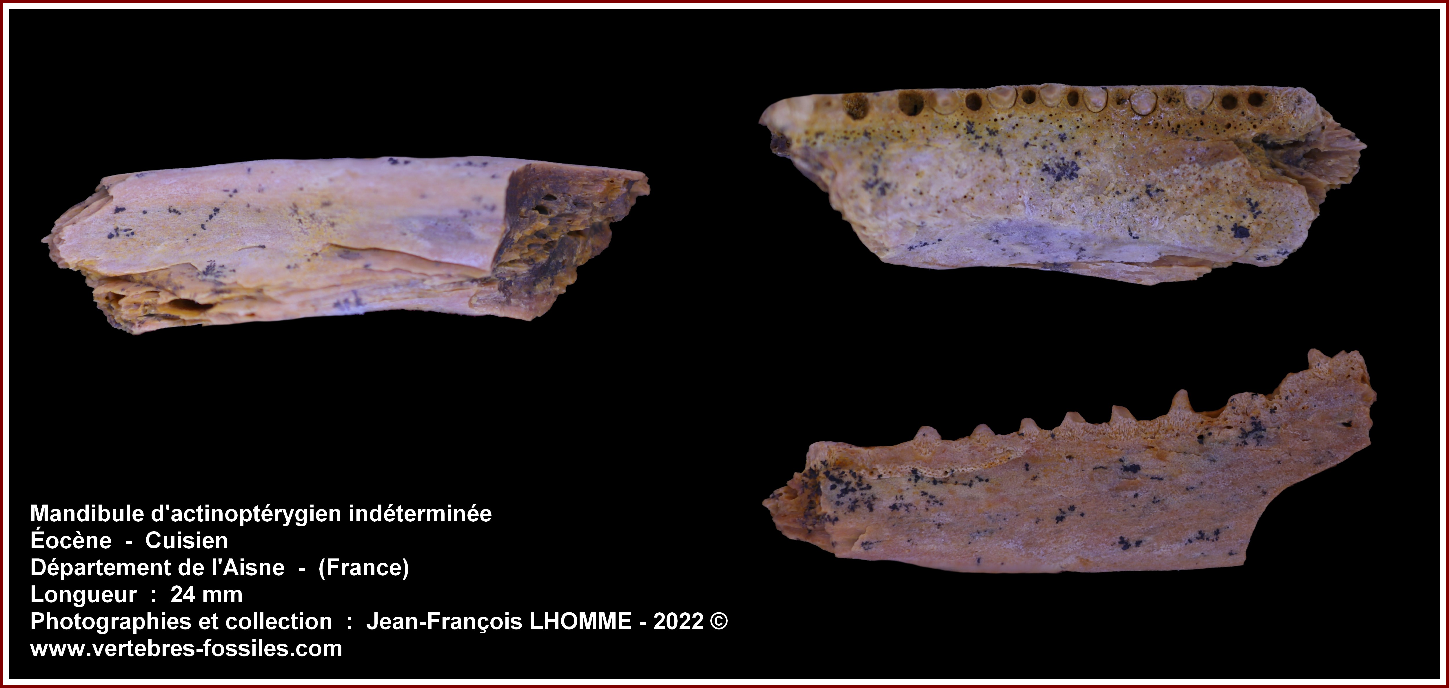

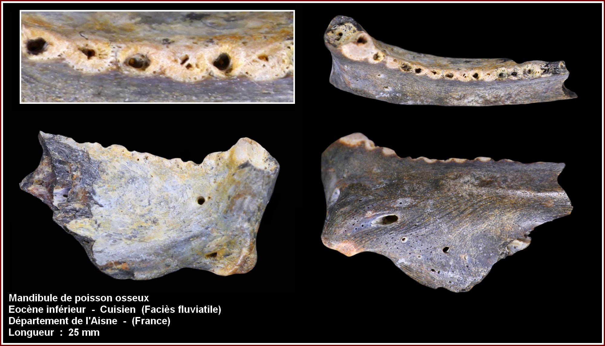

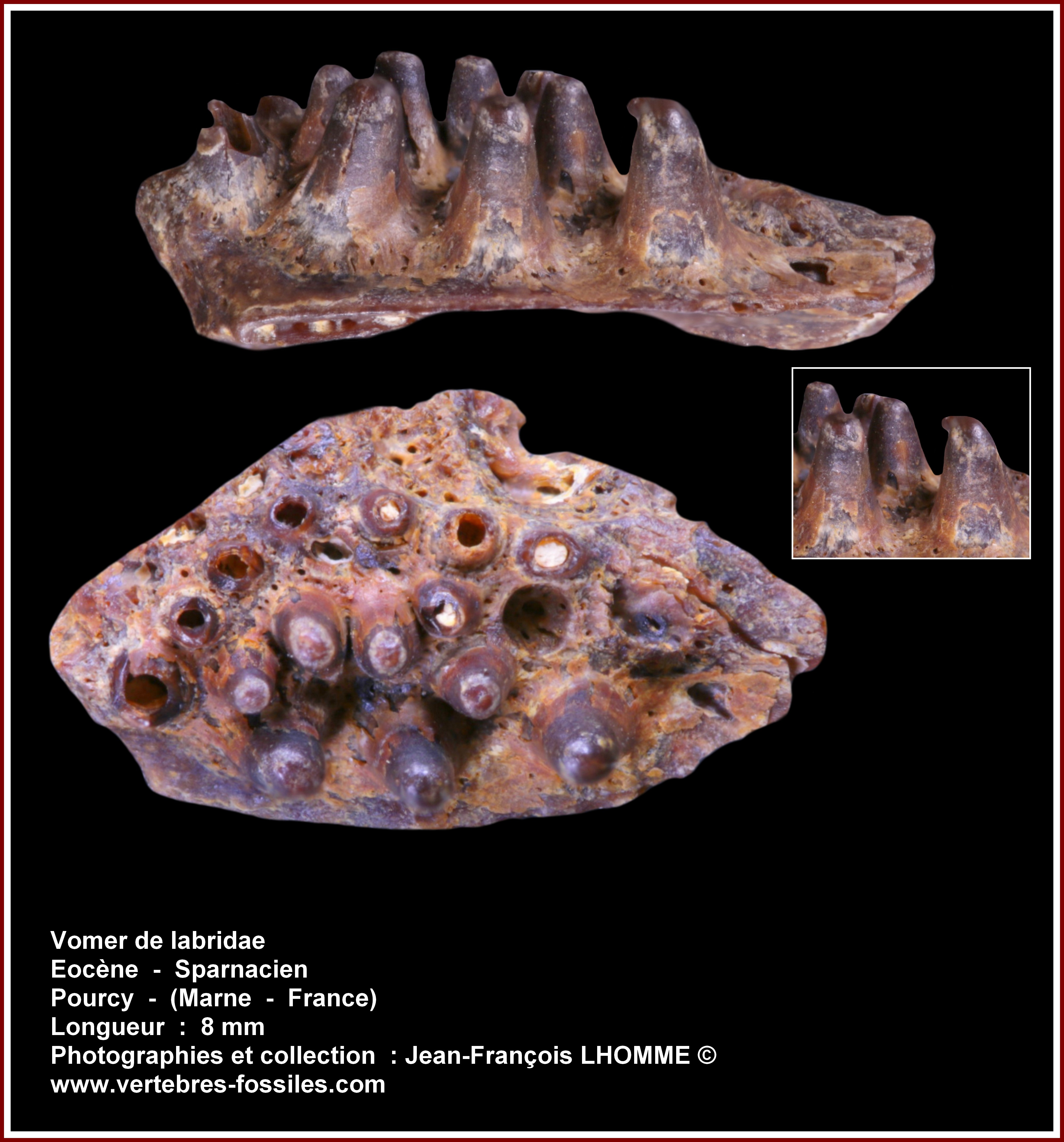

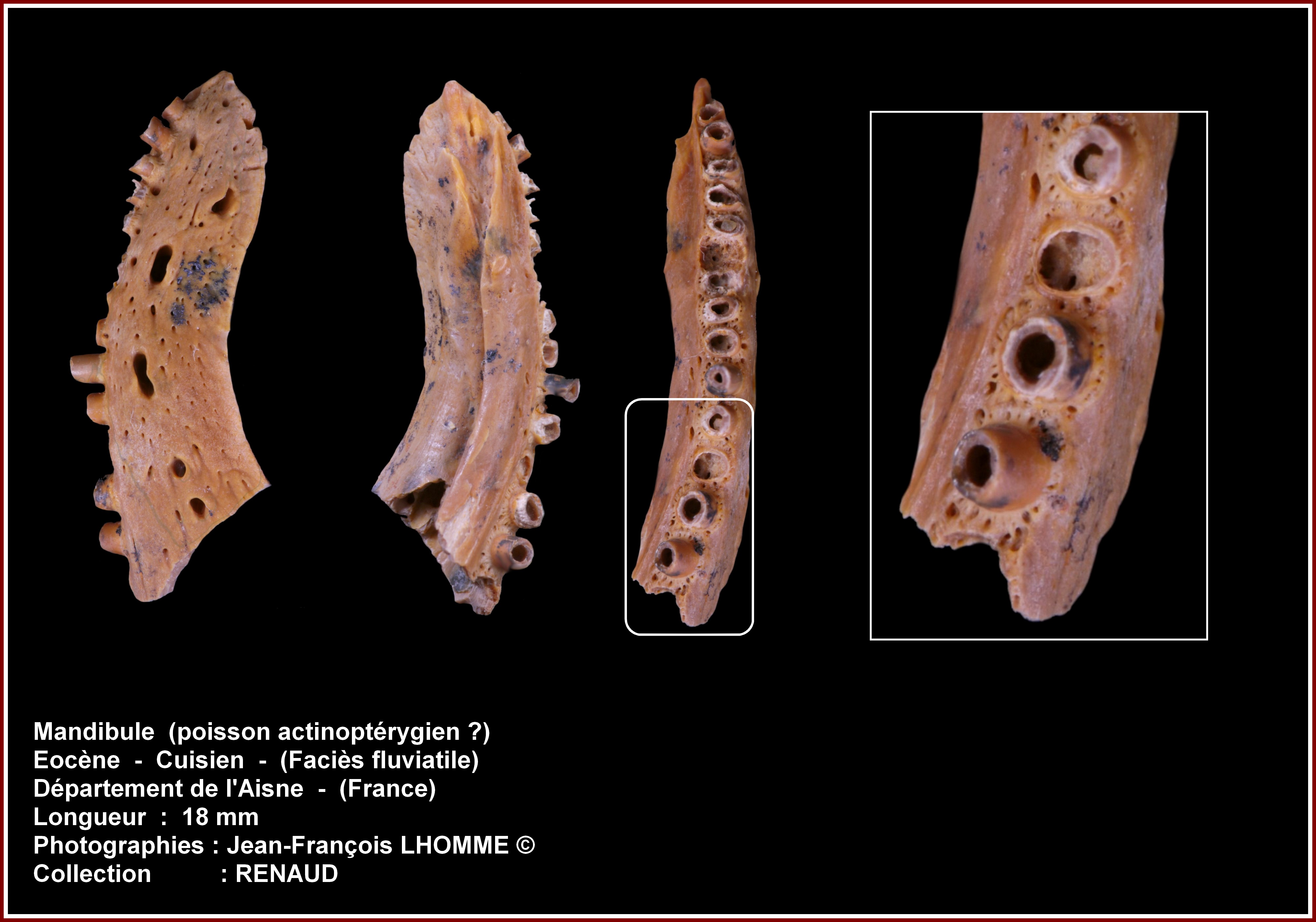

Bonsoir
Quelques nouvelles photos, la mandibule, pourrait (je le dit bien au conditionnel) se rapprocher du genre Brychetus (que l'on rencontre notamment au Maroc et en Angleterre dans des niveaux Yprésien, proche de ce spécimen).
Voir la publication de 2004
http://www.sheppeyfossils.com/pages/pdf/Revision_of_the_scombroid_fishes_from_the_Cenozoic.pdf
et sur le site du groupe Sheppey Fossil Study Group
http://www.sheppeyfossils.com/pages/Brychetus.htm
