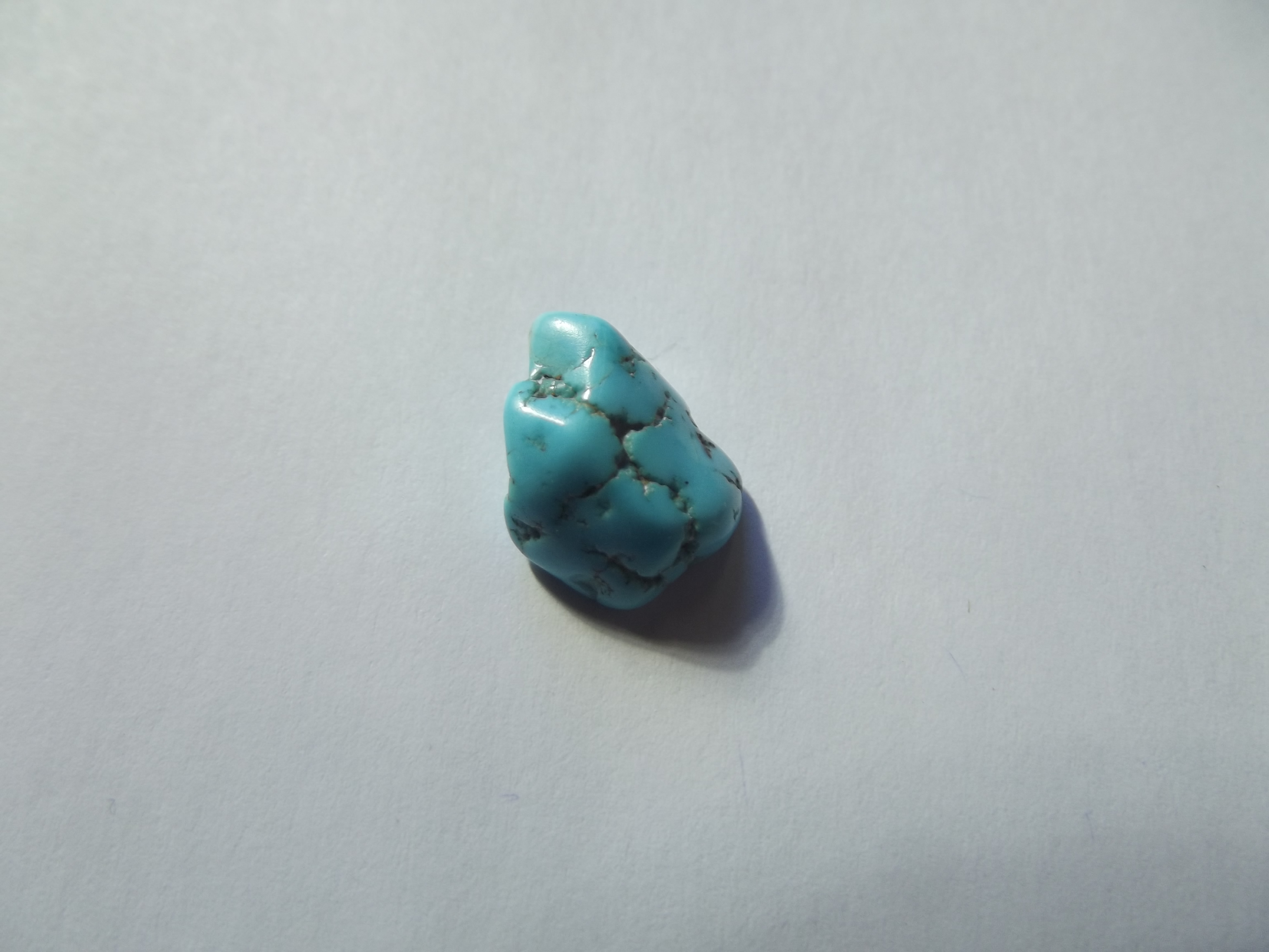

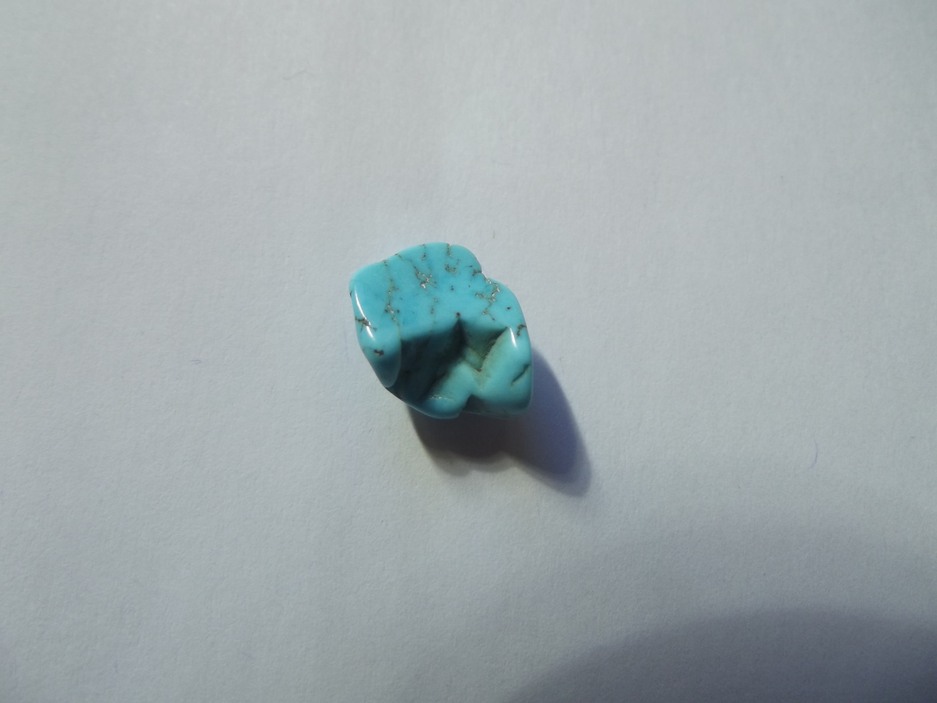

Je trouve que la howlite est le minéral redoutable. Personnellement je suis incapable de différencier visuellement les deux.

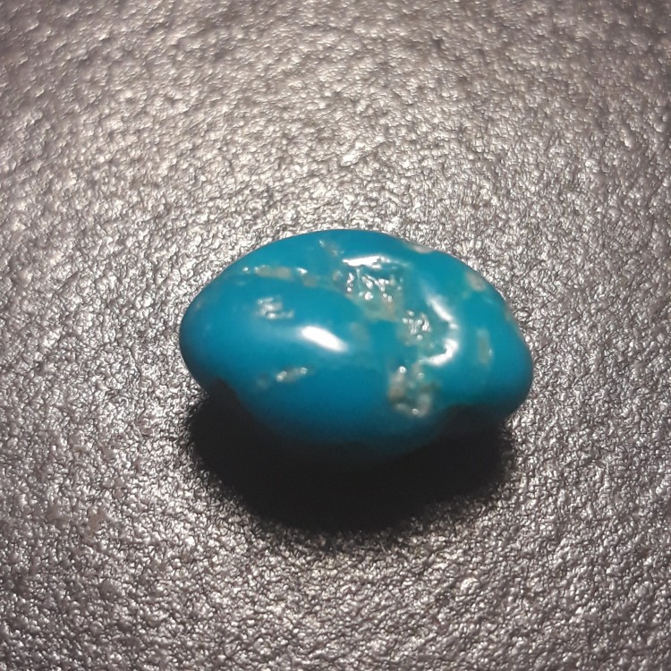

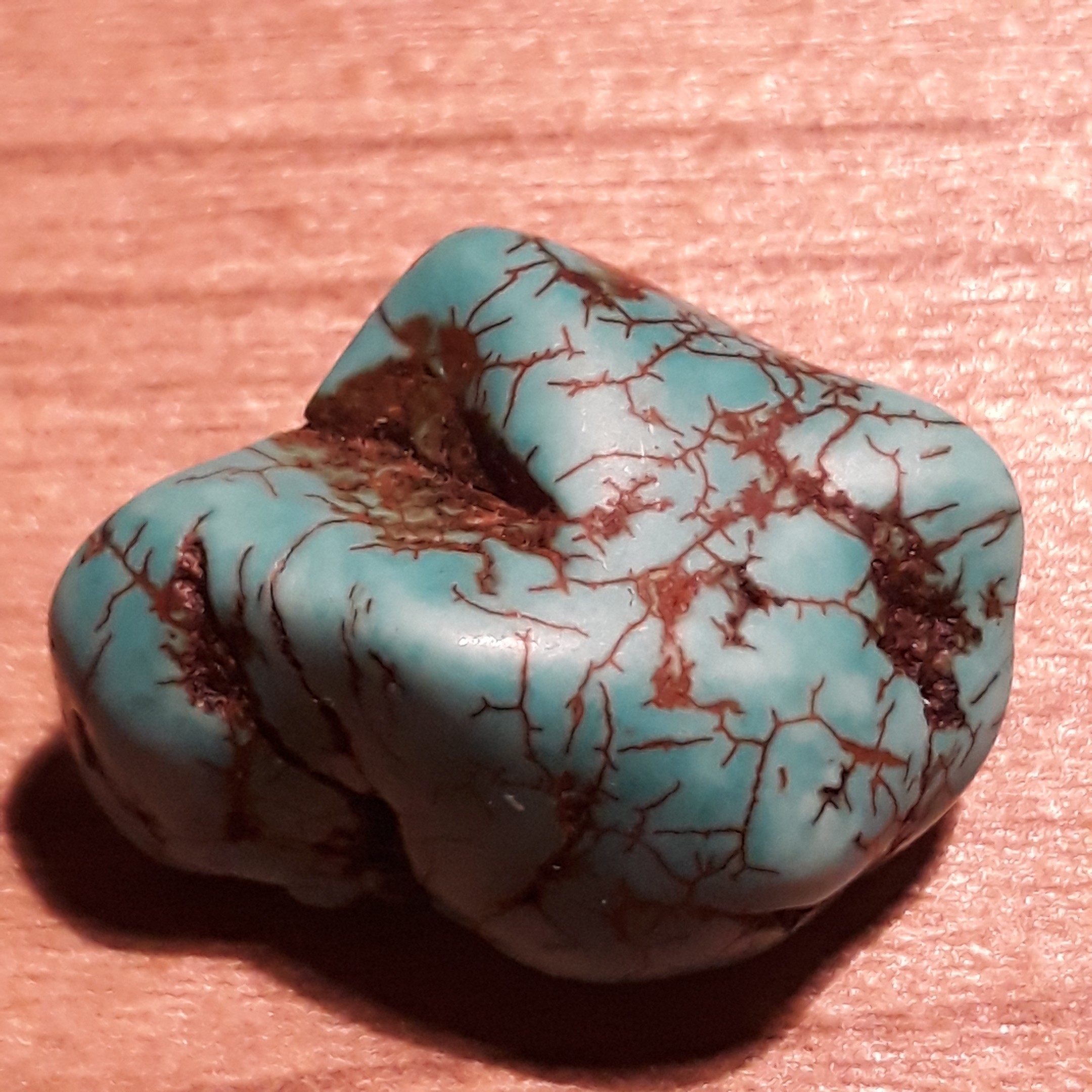

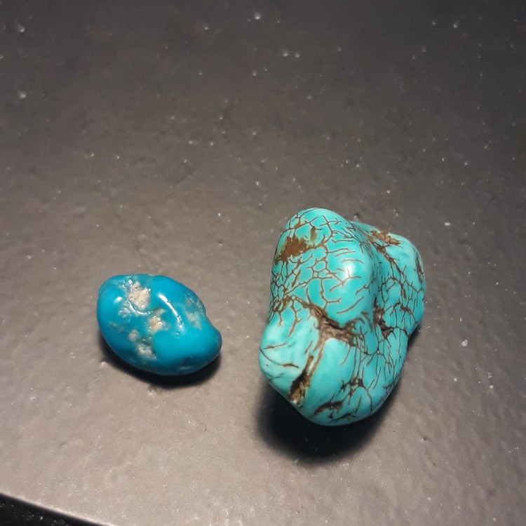

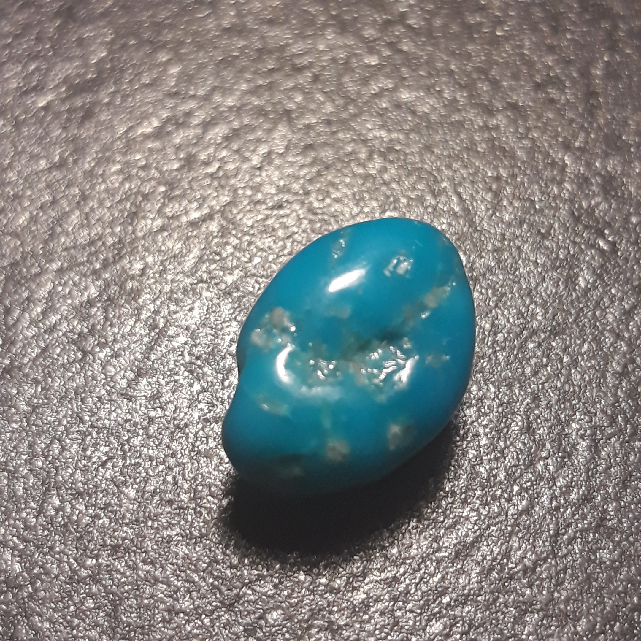

J'ai deux turquoise :
Une venant de Tibet acheté dans une boutique de minéraux se situant sur l'île de la Cité (Carion Minéraux) :
Et une autre acheté à Tours  (venant d'Amérique) :
Une autre sur une foire où ils vendaient de tout (saucisse, vin, pierres, jacousies,etc). Le vendeur, vendait des pierres roulées (jade, pierre de nuit, améthyste, etc) pour soigner

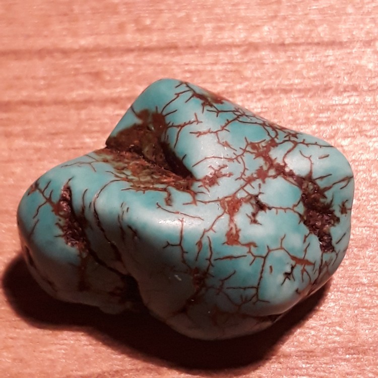

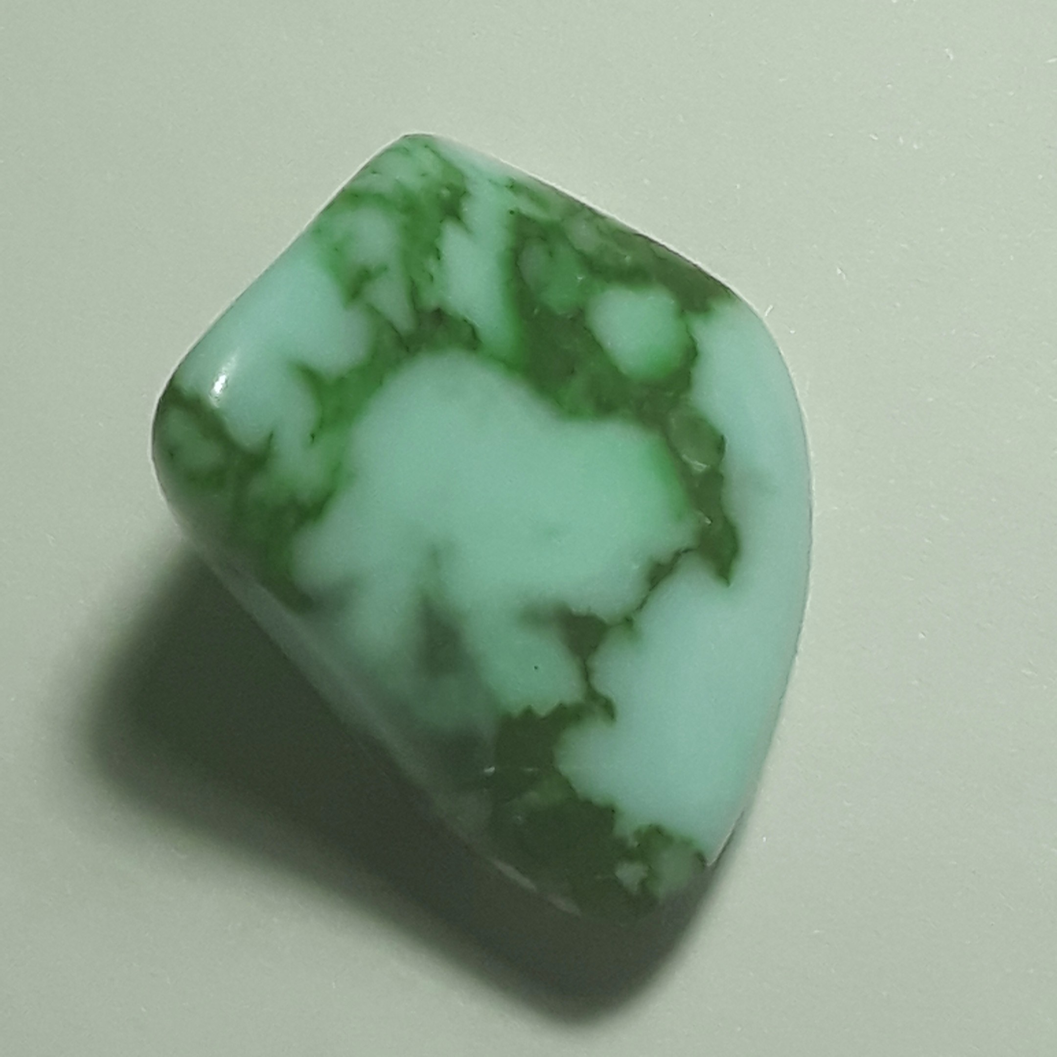

La turquoise est censé avoir une composition assez fixe d'après sa formule et pourtant les couleurs varient pas mal. Bon ces deux turquoises sont bien authentiques mais sans doute stabilisées? Ou couleurs renforcés artificiellement?
Et si le teint en bleu vert cette pierre trouvé ?^^
