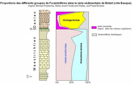

Tectites, iridium et Chicxulub, ça remonte aux années... 80 non?
Sur le plan crise biologique, Tanis est un site supplémentaire au même titre que Bidart, le Danemark et d'autres concernant la réalité d'un impact important dans ces temps là.
