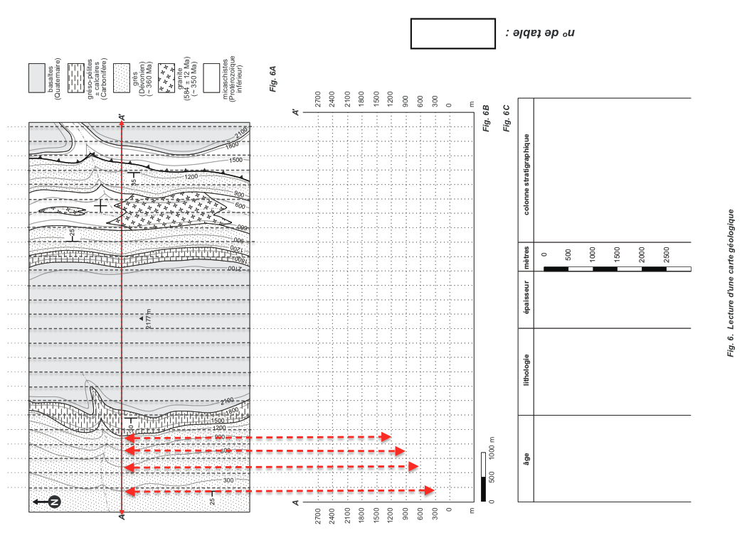

etudgeol Posté(e) 11 janvier 2020 Signaler Posté(e) 11 janvier 2020 Bonsoir, J'ai des difficultés à faire une coupe géologique, qui est à cette adresse : http://myreader.toile-libre.org/uploads/My_5e1910be38f22.pdf. Je suis en deuxième année de BCPST, et les concours approchent... Cela fait très longtemp que je n'avais pas refait de coupe, donc pourriez-vous m'aider à y voir plu claire avec la coupe à réaliser s'il vous plaît ? D'avance, merci beaucoup. Citer
le sablais Posté(e) 11 janvier 2020 Signaler Posté(e) 11 janvier 2020 Tu peux commencer par dessiner la surface du sol Citer
etudgeol Posté(e) 11 janvier 2020 Auteur Signaler Posté(e) 11 janvier 2020 Merci pour votre réponse. C'est-à-dire la surface du sol ? L'altitude ? Citer
etudgeol Posté(e) 11 janvier 2020 Auteur Signaler Posté(e) 11 janvier 2020 Merci ! Je viens donc de tracer le profil. Ensuite, que dois-je faire ? Repérer les couches ? Mais je ne vois pas comment faire... Citer
etudgeol Posté(e) 11 janvier 2020 Auteur Signaler Posté(e) 11 janvier 2020 Bonsoir, Jai essayé de tracér la topographie : ce que j'ai fait est ici : http://myreader.toile-libre.org/uplo...a456f0c140.pdf Est-ce juste ? Par contre, quoi faire après ? Comment utiliser les indications de pendage ? Et surtout, comment connaître l'épaisseur des strates ? Merci encore. Citer

gaeldeploeg Posté(e) 12 janvier 2020 Signaler Posté(e) 12 janvier 2020 Renseigne les quatre colonnes du tableau! Citer
